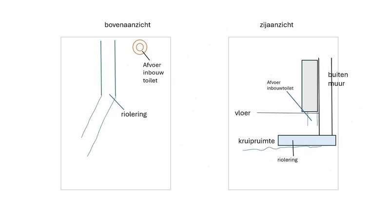

Vraag over de aansluiting van de afvoer van een inbouwtoilet op de bestaande riolering in de kruipruimte.
Ik ben bezig met het aanleggen van een badkamer op de begane grond. In de kruipruimte onder de geplande badkamer loopt de huidige riolering en gaat daar ook door de buitengevel. Nu zit dit allemaal net niet ideaal, zie bijgevoegde schets. Het inbouwtoilet komt namelijk tegen de buitengevel te staan, vlak naast de plek waar de riolering naar buiten gaat. Wat is nu de beste manier om het toilet aan te sluiten op de bestaande riolering?
Ik kom dus van bovenaf, dan 2x 45 graden de ruimte in, tot bijna de hoogte van de bestaande riolering en dan via een 90 graden bocht en een 45 graden bocht op een te plaatsen y stuk? De doorstroming wil je zo goed mogelijk houden natuurlijk.
Afbeeldingslocatie: https://tweakers.net/i/8pVEiBmt8WitaN78DUypI2OodZ0=/800x/filters:strip_icc():strip_exif()/f/image/2T2RViasrCssDaeMurq83hNk.jpg?f=fotoalbum_large
  • GeeMoney
  • Laatst online: 12:05
@Jannibal23 ik heb altijd geleerd gekregen nooit 90 graden te gebruiken maar altijd 2x45 voor dat soort trajecten.

Jannibal23 schreef op zondag 19 januari 2025 @ 22:59:
Staat het toilet er al? Bij de UP inbouwkaders kan je de afvoer ook zijdelings plaatsen. Dit geeft je wat meer flexibiliteit in het aansluiten naar je hoofdleiding in vergelijking met recht naar beneden

@Driehoek nee, nog niet. Maar zelfs als ik de afvoer zijwaarts doe dan zit ik toch met een rare hoek die ik moet maken? Ik neem tenminste aan dat ik de afvoer van boven niet loodrecht met een t stuk op de bestaande riolering kan maken?

GeeMoney schreef op zondag 19 januari 2025 @ 23:20:
Geldt dit ook voor liggende bochten? Ik dacht alleen voor staande bochten?

Jannibal23 schreef op maandag 20 januari 2025 @ 08:56:
Een optie zou zijn om op je hoofdaansluiting (ik veronderstel 110mm) een Y stuk te plaatsen naar boven gericht, daarop dan een 45 graden en dan loodrecht naar boven. Je toilet kan dan haaks naar links met het meegeleverde UP stuk en dan met een +/-90 graden bocht naar beneden (ideaal een T stuk met daarop dan beluchting naar boven toe). Zo heb je een minimum aan bochten en maximaal voordeel van de zwaartekracht.
Het probleem zal hier zijn dat je door die Y + 45 een stukje van de muur af gaat komen. Bij ons is dit opgelost door de Y dieper in de muur te stoppen maar kan afhankelijk van de dikte van de muur en vocht problemen opleveren.
Om van horizontaal naar verticaal te gaan altijd 90 graden.
Om van horizontaal naar horizontaal te gaan altijd twee keer 45 graden (idealiter met een stukje recht er tussen)
Om van verticaal naar horizonttaal te gaan altijd twee keer 45 graden (idealiter met een stukje recht er tussen)
Ik denk dat Wavin een PDF heeft waarin dit allemaal staat uitgelegd, maar ik vind het even niet terug.
Klopt helemaal, want met die kan je spelen namelijk.

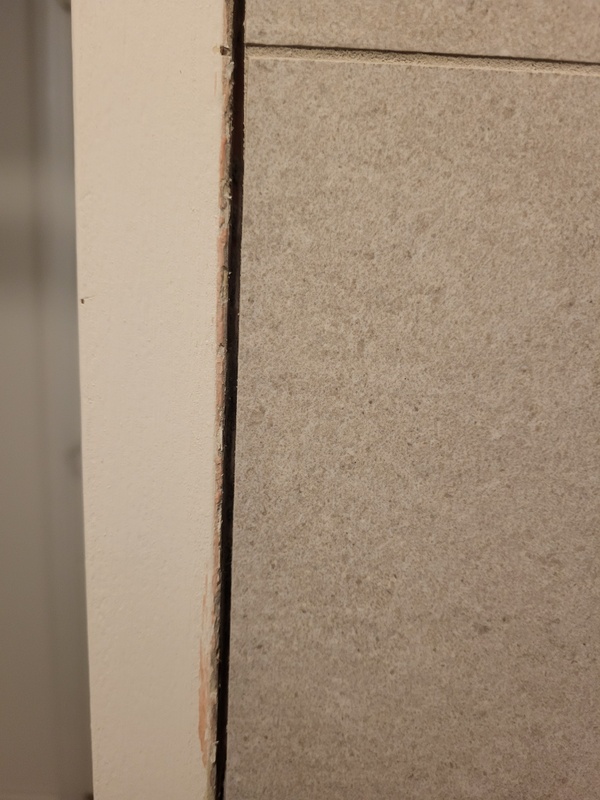

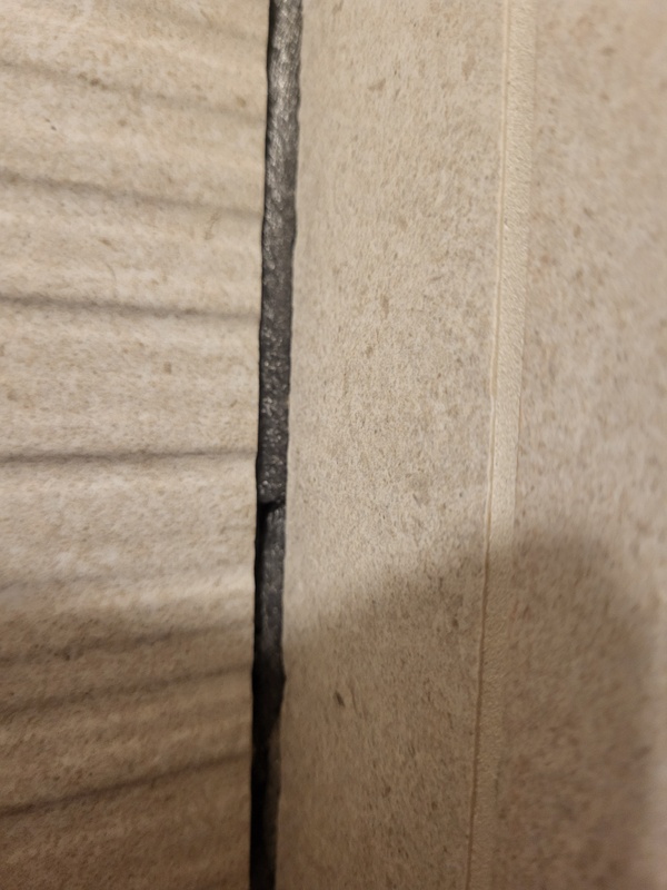

foto's van nu:
Afbeeldingslocatie: https://tweakers.net/i/dW_ec87iNvv9byqpnH_-zMya5XA=/x800/filters:strip_icc():strip_exif()/f/image/f7APQCTHTf7STJEM76h5Y6hC.jpg?f=fotoalbum_large
Afbeeldingslocatie: https://tweakers.net/i/REuvTZ6TbpC-ClTHOn1jpBLit7M=/x800/filters:strip_icc():strip_exif()/f/image/YiuzakmEmG9UesYPXVt4ywue.jpg?f=fotoalbum_large
Afbeeldingslocatie: https://tweakers.net/i/BKwJVblyFv9qabPXsKg6Xct5pG8=/x800/filters:strip_icc():strip_exif()/f/image/VefkDfH8vQqK3xMxs5WwSQN5.jpg?f=fotoalbum_large

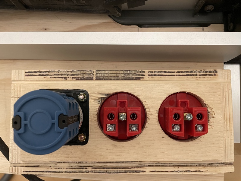

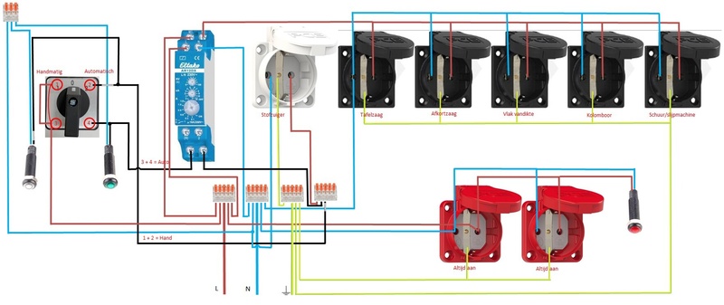

In vervolg op Copitano in "[DIY] Het klussende Tweaker Q, A & showcase topic - Deel 6" heb ik inmiddels ook tijd en spullen kunnen vinden om het elektra en de afzuiging in de mobile werkbank te installeren. De aansluiting van de aanzuigslang van de cyclon kan ik voor de aansluiting van de juiste machine schuiven en positioneerd zich automatisch met magneten. Voor een eventuele toekomstige machine is nog een extra gat voorzien in de schuifmodule. Het relay dat ik gebruikt heb is deze. Dit relais start de afzuiging zodra een van de machines wordt ingeschakeld. Op het relais kan een nalooptijd voor de stofzuiger worden ingesteld van 0 tot 120 seconden. Met de 1-0-2 draaischakelaar kan ik de stofafzuiging op handmatig of automatisch zetten zodat ik de stofzuiger ook kan gebruiken als geen van de machines actief is. De rode en zwarte stopcontacten hebben altijd stroom de witte is voor de stofzuiger en werkt alleen bij de schakelaarstanden 1 of 2. De indicatie lampjes in het bedradingsschema zijn nog onderweg ;)
Afbeeldingslocatie: https://tweakers.net/i/fQOJNstYGLhGQ1GlNqLUN7Xebx0=/800x/filters:strip_icc():strip_exif()/f/image/I2RloW7mtWE8kbIJH6zvOpuc.jpg?f=fotoalbum_largeAfbeeldingslocatie: https://tweakers.net/i/bZrS_o5I8cIz1xwRLBQpl4M8zGc=/800x/filters:strip_icc():strip_exif()/f/image/yRvpsLAZ1vrL7G6ut87BF3yw.jpg?f=fotoalbum_large
Afbeeldingslocatie: https://tweakers.net/i/yV89JCCr1fhyPHlkS4Mo5aK7cYs=/800x/filters:strip_icc():strip_exif()/f/image/8NExaVJuY27D6tNoi3BfLU2c.jpg?f=fotoalbum_largeAfbeeldingslocatie: https://tweakers.net/i/I-gs74L0Hl6XdMffUHMUcLSPsy0=/800x/filters:strip_icc():strip_exif()/f/image/FY4mS7OmBotESH2l0GBYfmGu.jpg?f=fotoalbum_largeAfbeeldingslocatie: https://tweakers.net/i/8nAANZvpatVl4PcPyN9RQsAGJyA=/800x/filters:strip_icc():strip_exif()/f/image/49QNYipqrZGlvVIrCm52uQSl.jpg?f=fotoalbum_largeAfbeeldingslocatie: https://tweakers.net/i/v1ZHBfeQgIlIsM0JKDnARM9i6Zk=/800x/filters:strip_icc():strip_exif()/f/image/9JnSXgNxz40vdOORRK4ynzQx.jpg?f=fotoalbum_large
Afbeeldingslocatie: https://tweakers.net/i/X_wUzUKb340bhWL9CgSIrvJVG9k=/800x/filters:strip_icc():strip_exif()/f/image/5H1EvpDuCcuP54DYd9ZkzlU8.jpg?f=fotoalbum_large

Ziet er erg strak uit! ik ben geen officiele electricien, dus ik ken de exacte regels niet hieromtrent. Maar ik zou zelf nooit stopcontacten zonder bescherming in hout monteren. Gevoelsmatig zitten de electra draden te dicht bij brandbaar matriaal(Hout). Mocht je ooit een vonk krijgen o.i.d.

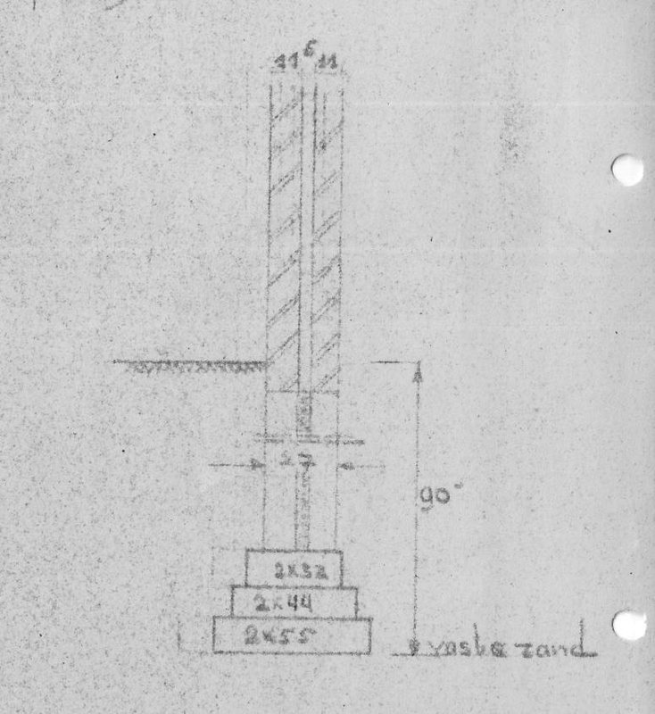

  • KoenVW76
  • Laatst online: 18-10 20:53

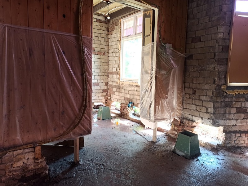

Ik ben bezig met mijn klushuis, en na het verwijderen van de houten vloer op de begane grond kom ik dit in een hoek tegen, het lijkt dat de fundering voor een deel is verzakt. Het gaat om een gemetselde fundering op zand. Er zijn geen scheuren zichtbaar in de muren van het huis verder. Ik heb inmiddels een vraag uit liggen bij een constructeur maar ik was ook benieuwd naar jullie ideeën. Mijn idee was de losse stenen te verwijderen, dan een bekisting hier voor maken en die volstorten met beton en dat verankeren met wat bewapening in de verdere fundering. Klinkt dit een beetje logisch?
Afbeeldingslocatie: https://tweakers.net/i/N3zRDZpQRRbr9Pv8aS-QUooPW_0=/800x/filters:strip_icc():strip_exif()/f/image/sgFNtSi1PlpCkp6IqKqaLTtq.jpg?f=fotoalbum_large
  • Teijgetje
  • Laatst online: 10:15
KoenVW76 schreef op dinsdag 21 januari 2025 @ 21:21:
Dat heet een fundering op staal.
De stenen weghalen en vol/aanstorten is prima, probeer de zandlaag zo min mogelijk te verstoren. Die ligt dus op zijn diepst inmiddels.

@KoenVW76
Knip.
Lezen * copykat fundering op zand......
Daar heb ik geen ervaring in.
Hier wel mee.

  • FRANQ
  • Registratie: Juli 2017
  • Laatst online: 14:23
@KoenVW76
Je aanpak lijkt me prima, als je de huidige fundering op staal wilt behouden.
Als het op zand of zeeklei gebouwd is is dat een prima fundering.
Op veengrond wil je misschien nu juist de fundering versterken.
Als je huis vrijstaand is, kun je overwegen nu de vloer eruit ligt om rondom palen te boren naar een draagkrachtige laag. En dan een betonnen ringbalk te storten tegen de bestaande fundering aan.
Door hier en daar openingen in de bestaande fundering te maken waar het beton in loopt veranker je alles aan elkaar.
  • huppelepups
  • Laatst online: 16-10 09:51
Wat is de ondergrond?
Als er geen scheuren zichtbaar zijn dan zou ik mij geen zorgen maken. Al helemaal niet als je op draagkrachtige grond zit. Jouw idee is dan een prima oplossing.
  • KoenVW76
De fundering is inderdaad op staal dus een vaste zandlaag. Afbeeldingslocatie: https://tweakers.net/i/bvj4MSSkCNAP5keQHqREH7o0wTo=/x800/filters:strip_icc():strip_exif()/f/image/U11Bl0T7yNsbgJ1rDuWO0fcW.jpg?f=fotoalbum_large
De constructeur geeft nu ook aan de kier schoon te maken en op te vullen met een krimpvrije mortel. Klein klusje dus!
  • elmerblues
  • Laatst online: 12-10 00:00
FRANQ schreef op woensdag 22 januari 2025 @ 08:23:
@KoenVW76
In de regel koppel je de ringbalk aan de bestaande fundering door gaten in de bestaande fundering te boren en daar met chemische ankers stukken betonijzer in te bevestigen die je dan weer koppelt aan je betonijzer van je ringbalk.

  • FRANQ
elmerblues schreef op woensdag 22 januari 2025 @ 10:12:
Dat kan ook.
Wat beter is durf ik niet te zeggen, maar er zijn blijkbaar verschillende werkwijzen.
Bij kennissen van ons hebben ze echt gaten in de fundering gemaakt waar dan betonijzer en beton in komt.
Dit idee:
(Plaatjes van google geleend)
Afbeeldingslocatie: https://tweakers.net/i/UZwaJS5HFbjRm2oHh877EJSNie8=/fit-in/4000x4000/filters:no_upscale():strip_exif()/f/image/2Gwt54OpsDqVf4bFx53EZRRg.png?f=user_large
Afbeeldingslocatie: https://tweakers.net/i/YbDTxq4e-Z--F8kIQUIh-jUhXds=/800x/filters:strip_exif()/f/image/j2y9MY9dA2DMEvx4hwNWAhry.png?f=fotoalbum_large
  • huppelepups
KoenVW76 schreef op woensdag 22 januari 2025 @ 10:12:
De fundering is inderdaad op staal dus een vaste zandlaag. [Afbeelding]
Ah wat leuk, een funderingsdebat.
Op staal betekend in principe inderdaad een vaste zandlaag, maar dit is niet altijd het geval. Vroegah deden ze vaker maar wat omdat ze niet beter wisten.

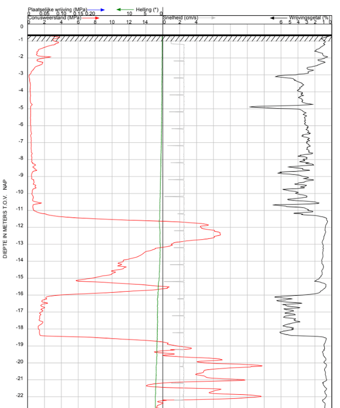

Ik heb afgelopen zomer mijn fundering volledig laten vernieuwen, dus hierbij mijn verhaal:
Mijn huis stond ook op staal, de eerste 2-3 meter grond waren net draagkrachtig genoeg om iets op te bouwen, alleen daar onder was het tot 11 meter diep alleen maar prut. Dan krijg je dus een soort waterbed effect. De grond is zwavel, dus zware klei met zand. Het werkt veel door de klei en warme zomers van de afgelopen tijd. Komt bij dat ik aan een weg woon die niet heel glad is en waar zwaar verkeer langsrijdt. Dit zorgde voor de nodige trillingen en dus scheuren.
Mijn sondering zag er zo uit (laat altijd 2 sonderingen doen want 1 kan misleidend zijn):
Afbeeldingslocatie: https://tweakers.net/i/f8mh-eVt6OqII2n9IVvzxHsH8mQ=/x800/filters:strip_exif()/f/image/mwn3WNRxvUBq0H9KtUT3oGXK.png?f=fotoalbum_large
Ik heb voor trillingsvrij persen gekozen vanwege omliggende panden, en ook mijn eigen halfsteense schuur die niet al te stabiel is.
De fundering werd zo gemaakt:
Eerst maken ze een werkvloer met conische vormen en kasgaten, het huis staat dan op mierenpootjes.
De conische vorm is zeer belangrijk omdat ze de palen pas na het storten van de vloer erin persen. Ze hebben een tegengewicht nodig om aan te persen, dat is dus de betonvloer zelf. Er is ook een ringbalk geplaatst aan een kant omdat we daar de boel niet wilden leegtrekken binnen. Deze ringbalk is ook mbv kasgaten vastgegoten aan het huis.
Afbeeldingslocatie: https://tweakers.net/i/YxEkzEBc6Hs74GOa6LhC0n3B2j8=/800x/filters:strip_icc():strip_exif()/f/image/MIzGI6XAiqwlImpvlQclDgOT.jpg?f=fotoalbum_large
Afbeeldingslocatie: https://tweakers.net/i/0cWjdPHFj4FNqJcN_5kqQXhrj40=/800x/filters:strip_icc():strip_exif()/f/image/OX7btLjkiBKq0zHuIclKC75r.jpg?f=fotoalbum_large
Vervolgens hebben ze het betonijzer erin gegooid, 2 laags met lussen waaraan ze de palen persen. De lussen lassen ze vast;
Afbeeldingslocatie: https://tweakers.net/i/y9dWlLKgUBCZgRgi9iQ67HMYlDg=/800x/filters:strip_icc():strip_exif()/f/image/YmTXA3kofbHur63sCLXzMvMy.jpg?f=fotoalbum_large
Dat werd dan weer ingestort met beton, zo'n 25 cm;
Afbeeldingslocatie: https://tweakers.net/i/mgct8QaZRuJwqryjd7BisbZglDc=/800x/filters:strip_icc():strip_exif()/f/image/K4uUph72XYjdjypRnM7TWZqA.jpg?f=fotoalbum_large
Vervolgens persen ze de palen in stukken van 2 meter, de palen worden aan elkaar gelast en later volgestort met beton en wat betonijzer. Door de conische vorm hoeft het betonijzer niet aan elkaar verbonden te worden. Overigens kunnen ze met die pers een heel huis optillen :D
Afbeeldingslocatie: https://tweakers.net/i/-p0Ho79hIasTsNJhzbk_7Jw-0os=/800x/filters:strip_icc():strip_exif()/f/image/qKSCdvRgNsOqP9tOAVRJYqK6.jpg?f=fotoalbum_large
@elmerblues Dit is inderdaad een manier, maar veel funderingsboeren maken kasgaten in de muren waar ze betonijzer instoppen en dan vervolgens beton overheen storten. Dit is sterker dan mbv chemische ankers een betonvloer eraan te koppelen, doordat de krachten van boven direct op de nieuwe fundering komen.

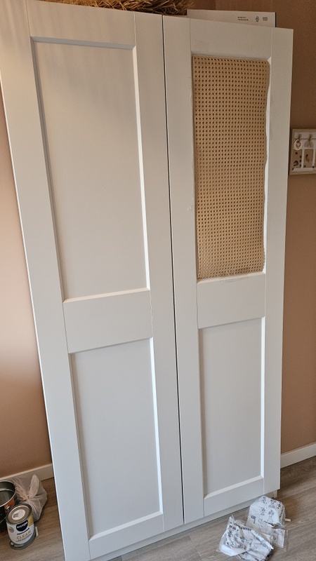

  • MMatthijsV
  • Laatst online: 18-10 07:32
Heef iemand een tip met welke lijm ik dit het beste kan bevestigen aan deze kastdeur? Afbeeldingslocatie: https://tweakers.net/i/K5CLzIwv3q_UmQ5o3EnbUVHsXSw=/x800/filters:strip_icc():strip_exif()/f/image/nMqx84qv80uEcejVIDsg0qhu.jpg?f=fotoalbum_large
  • thijsco19
  • Laatst online: 12:52
thijsco19
KTM 990 SMT
Meestal niet je dat vast aan de achterzijde.
Of eventueel met een afwerklatje vast maken.
  • Boudewijn
Boudewijn
omdat het kan
Om een latje oid een slaan, dan aan de achterzijde nieen en het latje in/achter het kozijn vastzetten?
Zou ik doen, maar heb dit soort materiaal nog nooit verwerkt.
  • bonzz.netninja
  • Laatst online: 13:21
bonzz.netninja
Niente baffi
MMatthijsV schreef op zaterdag 25 januari 2025 @ 09:33:
Heef iemand een tip met welke lijm ik dit het beste kan bevestigen aan deze kastdeur? [Afbeelding]
Ik zou het sowieso niet lijmen geloof ik. Dat lijkt me echt gezeik gaan worden en constant loslaten. Is dit een radiator behuizing? Dan heb je ook nog te maken met warmte enzo.
  • MMatthijsV
Ja een latje lijkt mij ook het beste, maar vind het dan minder strak ogen. Het is een Ikea kastdeur trouwens. Afbeeldingslocatie: https://tweakers.net/i/N9Dsh6Bcu31BS8VoGNCHzbUvkZ0=/x800/filters:strip_icc():strip_exif()/f/image/S9b32at0vPfC3s0w69o9jvyc.jpg?f=fotoalbum_large
Dan toch maar op onderstaande manier proberen.
https://www.lustliving.co...e-diy-hack-for-under-170/
  • bonzz.netninja
bonzz.netninja
Niente baffi
MMatthijsV schreef op zaterdag 25 januari 2025 @ 10:57:
Ja een latje lijkt mij ook het beste, maar vind het dan minder strak ogen. Het is een Ikea kastdeur trouwens. [Afbeelding]
O zo. Poeh. Ja dan snap ik wel dat je dat wilt lijmen, maar dat lijkt mij toch erg lastig. Voor je het weet piept die lijm er door heenbij het plakken. Vernaggel je alles. Misschien met hele dunne touwtjes vanaf de achterkant en dan aantrekken? Soort naaien ?:)
  • pman63
  • Laatst online: 18-10 23:51
hot glue? maar de mat dan wel aan de binnenkant van de deur vastlijmen.
Messing nagels?
Kleur past er mooi bij en makkelijk te doen.
Maar wil je die plaat eerst weghalen of wil he het op die plaat bevestigen?
  • twain4me
twain4me
Als het op de bestaande panelen moet zou ik het met spuitlijm proberen. (eerste keer niet op de deur plakken maar op iets anders, een meubelpaneel ofzo. )

Binnen onze wijk moeten we nog gezamenlijk 26 bergingen bouwen. Deze zijn gekoppeld en in het midden van de wijk gesitueerd. Nu loopt de prijs al gigantisch op doordat we een veel zwaardere fundering moeten hebben dan verwacht (Almere verzakt nogal) en zijn we aan het kijken hoe we de kosten omlaag kunnen brengen. In de eerdere begroting gingen we uit van deuren en kozijnen voor een prijs van gezamenlijk 800 euro. Nu zijn er ook poortdeuren etc te verkrijgen die veel goedkoper zijn maar ik weet niet precies hoe ik deze afweging op papier moet zetten.
Wat zouden jullie voor afweging maken tussen deze opties:

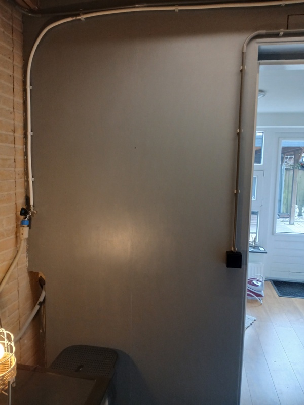

  • Maeslant
  • Laatst online: 06:21
Wolly schreef op zaterdag 25 januari 2025 @ 12:57:
Waar staat in die regels dat je geen cv leiding in een meterkast mag plaatsen?
Je mag zelfs waterontharders plaatsen in een meterkast, lijkt mij een stuk risicovoller met al die koppelingen.
“ In de meterruimte mogen alleen
installatieleidingen voorkomen die een aansluiting hebben op de voorziening van een netbeheerder”
Zie de link die ik deelde, alleen ik denk dat het geen wet is. Zoals iedereen denk dat je alleen gecertificeerd personeel aan een meterkast mag laten werken. Iets meer van een aanbeveling.
