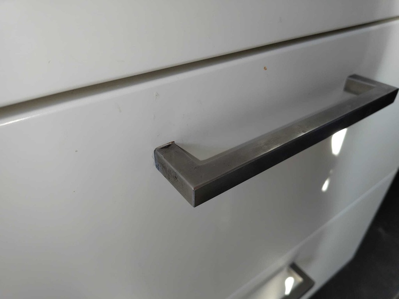

Afbeeldingslocatie: https://tweakers.net/i/YFQGmNJyPLWDA_E-LuXb9SO58SQ=/800x/filters:strip_icc():strip_exif()/f/image/5SdYnciuJ8uWl12cMeCiLMwo.jpg?f=fotoalbum_large
Tijdens het boodschappen inruimen trek ik een lade open in de keuken en voila, zoek het uit zei het spul.
Lekker kwaliteit handgreep, het metaal is gewoon ín de handgreep losgekomen _O-.
Maar de kinderen komen straks thuis (dit is de meest gebruikte lade) en joost weet waar die handgrepen precies vandaan komen, dus ik heb even gauw wat gefixt... een vleugelmoer afgeslepen zodat hij precies in het vierkantje geperst kon worden en toen 'for good measure' een paar tikjes met het lasapparaat (je, eerst getest of het wel echt metaal was, de magneet bleef eraan kleven).
Afbeeldingslocatie: https://tweakers.net/i/a4b8vJ3CAbvTGVpgzfc9yetVHHo=/800x/filters:strip_icc():strip_exif()/f/image/qg1xGJOMNbqWIFFOT1pFLzB1.jpg?f=fotoalbum_large
Het is niet moeder mooiste (ik heb wel een lasapparaat maar heb het nooit geleerd) maar vast is vast.
Afbeeldingslocatie: https://tweakers.net/i/zoririRPZc8IKJsY-SIKQ9W0KoM=/800x/filters:strip_icc():strip_exif()/f/image/mUXre0HNNO6MUQQYBn1j7zEJ.jpg?f=fotoalbum_large
Je ziet er bijna niks van :P.

HTT-Thalan schreef op maandag 27 januari 2025 @ 12:51:
Nice. Ik denk dat ik er een lang stukje hardhout in geramt had en daar een schroefdraadje ingedraait.
Had gekund maar die la weegt echt heel veel en dat zouden ze binnen no time weer los trekken. Niet dat ik heel veel vertrouwen heb in mijn lasvaardigheden, maar ik denk dat dit net iets beter blijft zitten.
Kan je niet het handvat wisselen met een kastje wat lichter beladen is of minder vaak wordt gebruikt.

Wolly schreef op maandag 27 januari 2025 @ 13:21:
Kan, maar ik vermoed dat ze allemaal verrot (als in, van dezelfde erbarmelijke kwaliteit) zijn. Dat is de volgende stap wanneer dit weer los mocht komen :P.

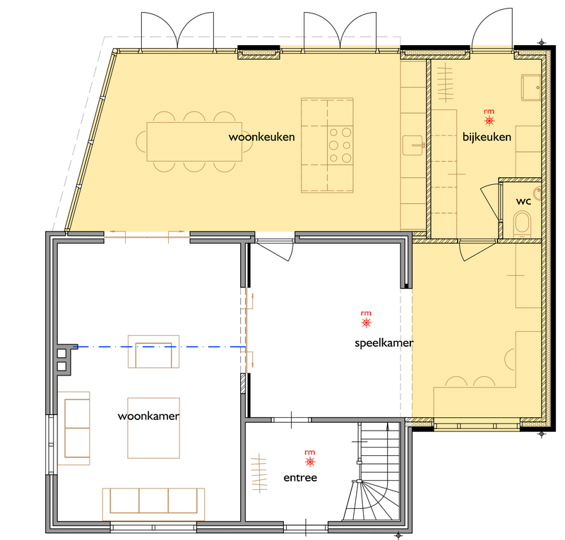

Ik zoek een railgelijder waarmee ik een paneel van rechts naar links kan schuiven maar als hij helemaal rechts is dat het paneel naar achter valt. Dus dan lijkt het alsof het paneel "verborgen" is. Of het paneel is op gelijke hoogte met zij buurman (links). Weet iemand of dit bestaat?
Ik heb bij de muur waar de tv zit rechts onder een mooie koof in de muur die ik weg wil werken. De koof is zo groot dat de tv er half voor hangt, ik kan dus geen klapdeur gebruiken. Een gewone rail zou natuurlijk kunnen maar ik zou het mooier vinden om de kast vlak te hebben, dat het lijkt of er geen kast is.

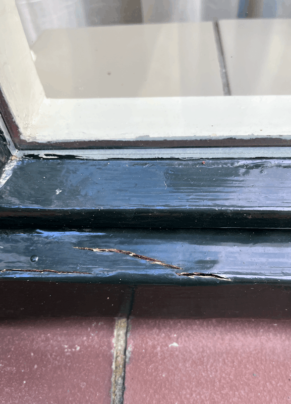

Ik zit met een kier tussen de onderkant van de een schuifpui en de nieuw gelegde vloer. Komt omdat de vloer opnieuw is opgebouwd en het peil op sommige plekken net wat lager is uitgekomen. Nu komt er aardig wat tocht door die kier heenzetten dus daar wil ik wat aan doen.
Wat zou het beste zijn? Siliconenkit? Twijfel omdat het misschien wel meer dan een centimeter is op sommige plekken, dus dat wordt dan flink kitten.

MJV schreef op dinsdag 28 januari 2025 @ 19:36:
De afdichting van een schuifpui zal toch niet afhankelijk zijn van de vloer? Die hoort toch van zichzelf kierdicht te zijn? Ik denk dat je het probleem daar op moet lossen.

Heeft iemand nog aanvullingen op mijn waterleiding plan waarmee ik al een tijdje zit?
Het verhaal zit als volgt. Ik ben bezig met een renovatie van mijn eigen woning maar daarbij wil ik alle waterleidingen opnieuw aanleggen, gezien de huidige waterleiding niet op de plekken ligt waar gewenst.
Nu vind ik veel informatie over de manieren om het neer te leggen. Ik kom sinds afgelopen tijd vanwege ik denk ik teveel op een .be domein geweest ben heel vaak de groepsverdeler tegen en geen andere methodes meer. Hierdoor lijk ik in een tunnelvisie te zijn beland waar ik niet uit lijk te komen.
Mijn vraag is dan voornamelijk wat een beetje de standaard is voor het aanleggen van een waterleiding door het huis, is het bijvoorbeeld wel heel raadzaam om een groepsverdeler neer te hangen of kan het ook gewoon door gekoppeld worden vanaf de meter?
Ik heb hierbij een tekening waar mijn gedachte naartoe is gegaan doordat ik alleen nog maar verdelers voor mij geschoteld kreeg. Ik heb ook even een plattegrond toegevoegd als iemand een beter idee heeft.
Het gaat momenteel alleen om de koud water leiding, warm water is nog niet nodig in dit plan.
Plattegrond met waterleiding (groepsverdeler)
Afbeeldingslocatie: https://tweakers.net/i/zyZubft3aTFW0xvSSjO_Ibd8W64=/800x/filters:strip_icc():strip_exif()/f/image/YlOq0F2pXmG8Q9aKwvZ5KBfB.jpg?f=fotoalbum_large
Plattegrond zonder waterleiding.
Afbeeldingslocatie: https://tweakers.net/i/Ja9G5-f08qYQYjWKjbdcLic-iZc=/800x/filters:strip_exif()/f/image/1Oefe38Gfs2Rsh0YfUivuyDZ.png?f=fotoalbum_large

Verdelers zijn handig uit het oogpunt van onderhoud, niet het hele huis zonder water als je een toilet vervangt.

jadjong schreef op donderdag 30 januari 2025 @ 20:27:
Een paar slim geplaatste kogelkranen doen dit ook. Zo heb ik er eentje voor de beganegrond en een voor de rest van de verdiepingen zowel warm als koud water. Kan je altijd nog even naar de WC toe tijdens de klus 😬
PV 5.590 Wp Enphase, 2.700 Wp Growatt - Easee laadpaal - Itho Amber 95 WP
  • Henkhuppelschot
  • Laatst online: 01-09 13:16
Impossibl3 schreef op donderdag 30 januari 2025 @ 20:48:
Inderdaad dat heb ik ook.
Vanuit de kelder loopt er een 22mm leiding naar de keuken, naar de wc op de BG en naar de bovenverdieping.
Alle 3 zijn voorzien van een afsluiter met aftap, dus ik kan de 3 gedeeltes apart afsluiten en leeg laten lopen.
@DannyBevers bovenstaande oplossing heeft dan ook meer mijn voorkeur als een verdeler, een dikke (22/28mm) leiding en daar van af takken.
Je tekening laat 1 leiding zien (als ik het goed zie) naar de bijkeuken en vanaf daar ga je overal weer terug heen.
Hoe komt deze leiding te liggen....wat is het plan met de leidingen verder, waar worden deze gelegd (kruipruimte/kelder/smeervloer)...
Als je alles nog aan moet leggen vanaf de meter:
1 leiding naar de (woon)keuken 22/28mm dik en die daar aftakken voor de spoelbak/vaatwasser e.d. met 15mm.-->door met 22/28mm naar de bijkeuken en daar ook alles aftakken met 15mm naar de gebruikers.
Verder onder/bij elke eindgebruiker een stopkraan, zodat elke gebruiker apart af te sluiten is.
Als je dit in een kruipruimte/kelder maakt kun je op diverse plekken nog een afsluiter met aftapkraan zetten zodat je bv de keuken kunt blijven gebruiken terwijl je de bijkeuken dicht zet.

Ik zie nu net deze scheuren in mijn kozijn buiten. Moet ik daar nu gelijk iets mee of kan dat wachten tot in de lente als ik de kozijnen opnieuw ga schilderen?
Of sluit ik dan vocht juist op?
Afbeeldingslocatie: https://tweakers.net/i/b47R2GkR8300dzxUCWXQQf-fXJs=/x800/filters:strip_exif()/f/image/5zsROchY56PndKzVyk5P7Ha4.png?f=fotoalbum_large
Afbeeldingslocatie: https://tweakers.net/i/dkxm6Lw4VM5f7eC0y5bDDZLmGEA=/x800/filters:strip_exif()/f/image/UwcWrTlUUBKllkHxtDZVQQ4u.png?f=fotoalbum_large
  • ThinkPad
  • Laatst online: 22:08
Is dat niet al rot? Even prikken?
Vraag mij af wat er nog aan te redden valt.
Maar het nu zo laten met het idee dat je het in het voorjaar met een likje verf hebt opgelost is ijdele hoop. Denk dat er nieuw stukje hout in moet.
[ Voor 49% gewijzigd door ThinkPad op 31-01-2025 15:21 ]
Ook jij hebt gelijk. Voor mij is een verdeler dan ook niet veel meer dan een centraal geplaatste set kogel kranen/afsluiters.
Voor de vraagsteller:
Als je een verdeler of meerdere kogel kranen plaatst, ga dan niet de waterleidingen alsnog door lussen zoals je hebt ingetekend. Hiermee doe je nu net het voordeel (afzonderlijk kunnen afsluiten) dat je hebt volledig teniet.
De lege buis naar je kookeiland bijvoorbeeld zou ik zeker naar je verdeler toe aanleggen in plaats van deze achter een keukenkastje uit laten komen.

memo001 schreef op vrijdag 31 januari 2025 @ 15:02:[...]
Je zal de oude verf er toch af moeten halen en dan merk je snel genoeg of het helemaal rot is of niet. Sowieso zal je dit iets verder open moeten maken om dat te bepalen en zou ik er iig wat impregneermiddel tegenaan gooien voordat je het dicht smeert.
Ik had hier zo'n scheur in mijn raam, maar dan iets kleiner. Toen ik het rotte materiaal ging weghalen kon ik door het hout mijn woning in kijken. Was wel eventjes werk om te fixen.
Dit valt er echt niet uit de komende 3 maanden.
Maar er overheen schilderen kan niet. Net als bij een tandarts, alles wat aangetast zul je weg moeten halen. Vervangen door nieuw hout en aansmeren. Gezien de foto's wellicht hele kozijn vervangen gunstiger. Maar dat weet je pas als je aan de gang gaat.
Maar zou ik nu niet doen. Even wachten op warmer en hopelijk droger weer.
  • memo001
  • Laatst online: 09-08 20:43
Nou dat er houtrot zit begrijp ik, lijkt op het eerste gezicht oppervlakkig (hopelijk blijft dat zo!)
Waar ik meer op doel of het de moeite is om het dit weekend te gaan repareren, schuren en in de grondverf te zetten. Of dat het beter wachten is tot warmer weer.

memo001 schreef op vrijdag 31 januari 2025 @ 17:16:
Ik zou wachten tot warmer weer/als het in de planning past. Je weet nu dat dit extra werk is, dus kan je daar vooraf rekening mee houden.
Ik heb het nog nooit gedaan, dus ik denk dat ik het wel kan

DannyBevers schreef op donderdag 30 januari 2025 @ 13:20:
Als ik eerlijk ben, vind ik dat idee van een waterleidingverdeler best elegant. Kost alleen wat meer leiding (en ruimte voor de verdeler), maar geeft wel overzicht.
Normaal in NL loopt een waterleiding vanaf de meter naar het eerste verdeelpunt, en vertakt steeds verder naar waar nodig. Standleiding in de meterkast/koof bij toilet, en vanaf daar het huis omhoog, en dan een vertakking in de keuken/badkamer.
Dan kun je inderdaad op een paar slimme punten een kraan plaatsen voor onderhoudsgemak, maar dat moet je ook niet overdrijven - water kun je in een paar pannen/emmers doen als je onderhoud gaat doen, of ff bij de buren halen.
Als je het een beetje wil beschermen, sla er een dunne lat overheen. Kan het wel uitdampen, maar geen water meer erin lopen. Maar dit lijkt mij niet oppervlakkig. Zorg dat je tijd hebt als je eraan begint, het valt altijd tegen.
