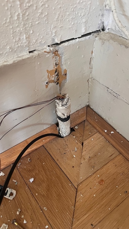

  • timovd
  • Laatst online: 20:24
timovd
Voorsprong door techniek
Huis jaren '80. Boven het kozijn zit een plank tegen het plafond (kanaalplaten). Dit wil ik een stuk inkorten en een koofje maken (met verlichting).
Afbeeldingslocatie: https://tweakers.net/i/Cf4SkOACjGLHUezZujiyS1U_has=/800x/filters:strip_icc():strip_exif()/f/image/IKfCxcFWHvn4Ot0ZW9pVOSFH.jpg?f=fotoalbum_large
Afbeeldingslocatie: https://tweakers.net/i/BAH14WlhPrp1ycqyv5QKKNxPG3g=/800x/filters:strip_icc():strip_exif()/f/image/fqlG7PRF2Jwtd2bD2DmxQctE.jpg?f=fotoalbum_large
De stippellijn bij het raam is de muur/het nisje met vensterbank.
Bij het zagen kwam ik er achter dat er een holle ruimte achter zit, dus ben voor nu gestopt. Als ik het hout wat naar beneden trek, komt er een hoop koude lucht uit.
Moet ik dit maar opgeven en dan een flink uitstekende koof maken? Ik wilde juist een minder diepe koof hebben.
  • Andrehj
timovd schreef op zaterdag 1 februari 2025 @ 13:03:
Juist als er een hoop koude lucht uit komt, zou ik die plank weghalen en eens kijken hoe het daarachter zit. Misschien heb je wel een enorme koudebrug of isolatielek gevonden, wat je via het dan ontstane gat mooi kan na-isoleren.
Daarna kun je dan je nieuwe koof maken.
  • timovd
timovd
@Andrehj goeie! Ik zal eens meer inventariseren en dan een keer goed isoleren.
Ik dacht zelf aan om er een plaat isolatie in te doen, PUR-en, een 44x44mm balk er in en daar tegen een koofje maken. Er zit wel een heel klein stukje wol in.
  • TheKerremenke
  • Laatst online: 06:21
Andrehj schreef op zaterdag 1 februari 2025 @ 15:04:
Juist nader onderzoeken. @timovd Inderdaad grote kans dat er daar isolatie mist.
Zie bijvoorbeeld hieronder ons badkamer raam. Wilde de lijsten vervangen voor mooiere lijsten. Zit erachter blijkbaar aan de buitenmuur zijde enkel een dun laagje pur… Met dus tot aan de oude lijsten een 15 cm luchtlaag. Terwijl het aan de buitenzijde wel eens -25/-30 wil worden in de winter. :') 8)7 (Woning is in Zweeds Lapland)
Nu vol gepropt met rockwool en netjes afgewerkte. Scheelt toch wat kou die naar binnen wil komen. d:)b

Goeiemiddag allemaal,
Kan iemand mij vertellen wat dit voor kabel is? Hij is/was van de KPN koper aansluiting, maar de kabel lijkt wel soort gevlochten staal (koper?)?
Op ons adres is al glasvezel en we gebruiken geen DSL of oude telefonie, dus volgens mij moet het gewoon weg kunnen. Alleen ik vraag me af, hoe kan ik de kabel het beste doorknippen? Haakse slijper?
Dank alvast!
Afbeeldingslocatie: https://tweakers.net/i/9xTM-SqEoho2ZfNzZUIMJC0B3j4=/x800/filters:strip_icc():strip_exif()/f/image/lGrH34KCXhWmKXECImzjpyiv.jpg?f=fotoalbum_large
Afbeeldingslocatie: https://tweakers.net/i/hgL-6pmAHf2QUajplvMTqZ9cUiY=/x800/filters:strip_icc():strip_exif()/f/image/EdVh9Lt8P3xRpsOd0NLpxvN7.jpg?f=fotoalbum_large
Afbeeldingslocatie: https://tweakers.net/i/D7ARe2M-pBeOWPThgaVI9f1AyPk=/x800/filters:strip_icc():strip_exif()/f/image/NSD2v3MD4NCwyuaiq2tUZeyX.jpg?f=fotoalbum_large
Afbeeldingslocatie: https://tweakers.net/i/vqyo-q2g38PLx1Qh8w-q_R9B5uQ=/x800/filters:strip_icc():strip_exif()/f/image/AbqEDQsVRVv8h5CTsobO6D1K.jpg?f=fotoalbum_large

Das een "hoofd verdeel kabel" die vermoedelijk doorgelast is naar al je buren.
Zomaar door zagen/knippen/slijpen lijkt me onhandig.
Bel je provider , leiding beheerder en vraag of hij nog actief is
Dat zou in hun database bekend moeten zijn.

Ok dank. Hij lijkt alleen naar boven te lopen bij mij, zie foto 3 en verder. In de kruipruimte zelf gaat ie weer terug richting naar de straat).
Tijdens een KPN storing is hier een monteur geweest, die gaf ook aan dat hij het officieel niet mocht zeggen, maar dat die wel weg zou mogen.
Maar goed, wellicht voor de zekerheid even KPN bellen?

  • Jannibal23
  • Laatst online: 23:18
Ik heb hem hier gewoon met de haakse slijper doorgezaagd. Maar wij wonen ook redelijk in de middle of nowhere, dus geen buren om rekening mee te houden.
Of wellicht gewoon de kruipruimte in trekken en daar laten liggen?

Jannibal23 schreef op woensdag 5 februari 2025 @ 12:53:
Dat laatste was ik sowieso van plan. En met haakse slijper ging prima?
Wij wonen op een rijtje met allemaal oude huizen. Misschien denk ik te beperkt, maar als de kabel in de kamer boven alleen in het grijze doosje terecht kwam en verder nergens naar toe loopt, dan zouden de buren er toch niet ook op kunnen zitten? We hebben in ieder geval geen boven buren.
  • Impossibl3
  • Laatst online: 06:49
miekol schreef op woensdag 5 februari 2025 @ 12:59:
Dat zou ik ook denken maar weet je zeker dat die niet ergens door gelust is na het punt wat nu op de foto staat? In de oude huizen weet je het nooit is mijn ervaring (nieuwe overigens ook niet 8)7)

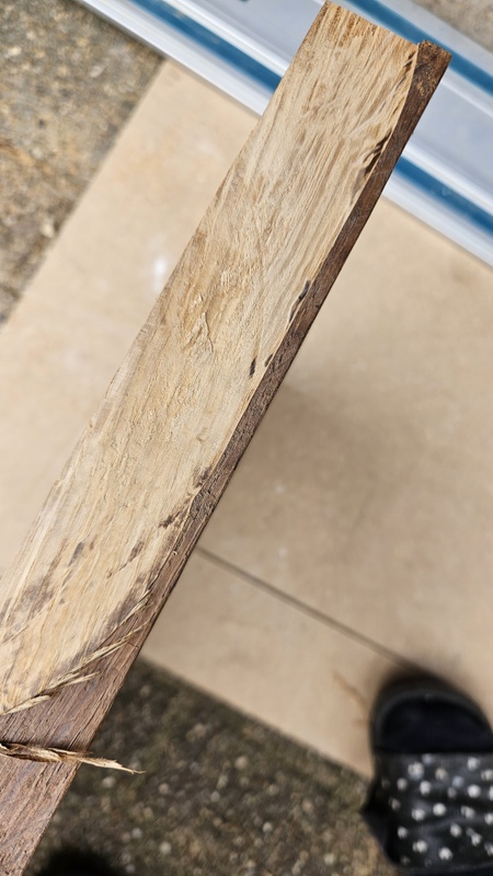

omdat half Nederland akupanels tegen de wand aan heeft hangen, wilde ik eigenlijk wat anders. Zo kwam ik uit op thermisch gemodificeerd ayous hout. Dit is eigenlijk bedoeld als gevel bekleding voor de buitenkant van een gebouw.
Het kan op regelwerk of met clips vast gezet worden, nu vraag ik me af zou dit ook lukken binnenshuis. Eerst dacht ik aan gewoon vastplakken met high tack kit wat ook gebruikt wordt voor de akupanelen vast te plakken. Echter als ik om de zoveel cm een gaatje moet boren om een clip te zetten is ook niet heel erg.
Kan iemand bedenken waarom je dit juist niet moet doen binnenshuis? Buiten dat het natuurlijk wel iets duurder is dan akupanelen.
Ja hoor. Maar met een haakse slijper gaat bijna alles prima ;-)

Bij ons is vloerverwarming ingefreesd in de dekvloer en afgesmeerd door dezelfde partij. Nu is de laag op enkele plaatsen dermate dun dat de buizen zijn komen bloot te liggen. O.i. niet acceptabel, maar voor de zekerheid een checkvraag hier: zouden jullie dit accepteren?
Afbeeldingslocatie: https://tweakers.net/i/wyjFtgsv9v3gSML33LMUkCuSYBs=/232x232/filters:strip_icc():strip_exif()/f/image/OzB97rFtOFLBA7Maz7K6hjqn.jpg?f=fotoalbum_tileAfbeeldingslocatie: https://tweakers.net/i/LjXUyyXT2qFxgORxx2vn6OCR488=/232x232/filters:strip_icc():strip_exif()/f/image/ai9pJhXc3p8BaxdO5cFxiJ1o.jpg?f=fotoalbum_tile
  • dragonhaertt
  • Laatst online: 21:22
dragonhaertt
@_'.'
Onno ! schreef op donderdag 6 februari 2025 @ 14:59:
[Afbeelding][Afbeelding]
Dat is redelijk eenvoudig te repareren lijkt me? Ik neem aan dat de vloer nog geëgaliseerd gaat worden?
  • Onno !
  • Laatst online: 29-08 08:22
dragonhaertt schreef op donderdag 6 februari 2025 @ 15:07:
Er komt laminaat op. Een proefstuk met de ondervloer (geschikt voor vloerverwarming/koeling) geeft ons de indruk dat het prima ligt zonder eerst te egaliseren. Maar of we dat gaan (laten) doen is nog niet definitief besloten.
Het zal inderdaad te repareren zijn. Maar dat hoef ik dan m.i. niet zelf te gaan doen. O.a. omdat er discussie kan ontstaan als het later niet goed (meer) blijkt te werken.
Onze voornaamste zorg is dat de buizen niet goed 'in' de mortel zitten en de energieoverdracht hierdoor minder zal zijn.
De buizen waren overigens overal op het oog goed dichtgesmeerd. Maar na kluswerk / belopen met werkschoenen begon het hier en daar te barsten. Na stofzuigen ziet het het er zo uit als op de foto's. Gaat om een plek of 10. En op sommige plekken is zichtbaar dat de buis bovenin ligt. Buis van 16mm in een 20mm diepe sleuf zou je niet moeten kunnen zien.

Onno ! schreef op donderdag 6 februari 2025 @ 15:49:
Als er maar een laagje van max 4mm op ligt zou ik er niet overheen lopen zonder vloer?
Dat breekt toch in no-time?
  • True
True
Dislecticus
Klinkt als 'verbrand' cement waarbij het water uit de specie te snel is onttrokken door de vloer die een zuigende werking heeft. Dan krijg je stukken die niet goed hechten en als zand uit elkaar vallen, die zuig je dan inderdaad zo op.
Ze hadden of een primer kunnen gebruiken of daar waar ze aansmeren even moeten bevochtigen. M.i. mogen ze dit nog wel even komen oplossen binnen korte termijn om niet jouw planning in de war te gooien. Als ze het niet kunnen doe je het zelf en claim je een korting op je nog niet volledig voldane factuur.
Reageert niet op AI berichten - VW ID.7 | 5670 Wp - 14x405 33° op zuid | Twente
  • Onno !
Wolly schreef op donderdag 6 februari 2025 @ 16:00:
Ik heb nog nooit gehoord dat je niet over een vloer mag lopen waar vloerverwarming in ligt. Hoe zou dat dan moeten? Je moet toch ook je vloer kunnen leggen en over de levensduur van je vloerverwarming wordt er misschien nog wel 5 keer een andere vloer in gelegd?
Dat het nu niet goed gaat komt doordat dat laagje geen 4mm is maar veel minder dik.
  • Onno !
True schreef op donderdag 6 februari 2025 @ 16:01:
De partij die het heeft uitgevoerd spreekt over slecht hechtende primer door huidvet ivm leggen van de buizen.
Er is in ieder geval wel primer gebruikt.
Factuur is nog niet volledig betaald ivm dit punt en nog wat vragen die we hadden. We hebben geen informatie ontvangen over de groeplengtes bijvoorbeeld. En het systeem is enkel afgeperst met een tuinslang vanaf onze buitenkraan, terwijl in de handleiding van de verdelers iets staat over minimale druk van 4 bar voor x aantal minuten. Maar dat er stukjes buis bloot liggen is het voornaamste punt. Als ik een woning zou kopen waar ik de bestaande afwerkvloer vervang zou ik ook niet willen dat ik het in deze vorm aantref. Dus ik wil ook voorkomen dat ik discussie krijg met toekomstige kopers.

Onno ! schreef op donderdag 6 februari 2025 @ 16:37:
Giet in die groefjes gewoon wat egaline die goed vloeibaar is, en probleem is opgelost.
Ga je echt je huis verkopen en dan de laminaat mee nemen? (nooit gesnapt als Belg).
Eens die vloer ligt is die toch niet meer op een goede manier te herbruiken...
Nee dit is onacceptabel. Ik heb hier WARP op de begane grond laten instorten en na 2 lagen, was er ook dit. Daarna een 3e laag laten doen. Dat wilden ze eerst laten betalen, na een email van mijn kant, heb ik er niks voor bijbetaald en is het opgelost. Het was immers niet conform opgeleverd. Punt.

Onno ! schreef op donderdag 6 februari 2025 @ 16:31:
In mijn ervaring zit vloerverwarming minimaal 5cm diep.
Wellicht dat het inderdaad bij frezen zo aan de oppervlakte ligt? Lijkt mij in ieder geval erg fragiel, een paar mm zandcement heeft echt 0,0 draagkracht.
  • dizzytal
Wolly schreef op donderdag 6 februari 2025 @ 20:22:
Bij frezen ligt het inderdaad zo aan het oppervlak, niets mis mee.
Persoonlijk zou ik ze gewoon even terug laten komen, gewoon omdat je het niet voor niets uitbesteed hebt (neem ik aan). Ja, je kan het zelf doen, maar waarom zou je?
In mijn ervaring moet er nog een laag egaline overheen voor thermische massa. Het dichtsmeren van de leiding gebeurt vaak zodat de leidingen niet gaan zweven als er later geëgaliseerd wordt.

Foomers schreef op vrijdag 7 februari 2025 @ 09:57:
Volgens mij is egaline niet als thermische massa, dat is onnodig duur als je daarmee massa wilt creëren. Het is vooral om te zorgen dat de vloer strak is zodat je oneffenheden niet gaat merken. Vooral met plak pvc is dit relevant die kan die oneffenheden niet hebben.

Ik heb ooit wat hout gekregen viavia, maar ik weet eerlijk gezegd niet welke soort het is.
Het is donker gebeitst wat het lastig maakt. Het een stukje ingezaagd om de originele houtkleur te krijgen. Iemand hier een idee?
Afbeeldingslocatie: https://tweakers.net/i/_ThoFZtB9xee8xpj1dWDjOCbMEo=/232x232/filters:strip_icc():strip_exif()/f/image/I8KsC6sQ0QPLF0WWmIsCblXD.jpg?f=fotoalbum_tileAfbeeldingslocatie: https://tweakers.net/i/RzKpaE0FQ_oE9Spt817-4fAPvT8=/232x232/filters:strip_icc():strip_exif()/f/image/S4u7K6E01mTgTCmwqJs3VefN.jpg?f=fotoalbum_tileAfbeeldingslocatie: https://tweakers.net/i/YgFDQNjhCh33JnFx-slTTT2mA-o=/232x232/filters:strip_icc():strip_exif()/f/image/7aVGbsE97AyetrA5OK95yXjf.jpg?f=fotoalbum_tile
De facegrain is nog niet geschuurd, dus dat is nog gebeitst.
En dan deze andere plank nog:
Afbeeldingslocatie: https://tweakers.net/i/qjTnVAyr2zoCYXks5eW5v5ETiI8=/x800/filters:strip_icc():strip_exif()/f/image/rsOQADZNw3BPdmwjufWhgF6C.jpg?f=fotoalbum_large
Afbeeldingslocatie: https://tweakers.net/i/Z3iTPXk0nbWirhy5QEZjn2GZTh4=/x800/filters:strip_icc():strip_exif()/f/image/DGiYuflADPrimi8EnNkIi3cc.jpg?f=fotoalbum_large
Afbeeldingslocatie: https://tweakers.net/i/zlzhu7w5ccDicH0X4-laYY0uVrY=/x800/filters:strip_icc():strip_exif()/f/image/fBg4rqQTozkw8dvHOuUY6K3P.jpg?f=fotoalbum_large
  • Qon
  • Laatst online: 01-09 14:21
Qon
Ziet eruit als eikenhout.
  • Zinloos1
  • Laatst online: 22:08
Dat was mijn eerste ingeving ook, maar omdat het zo donker was gebeitst vond ik het lastig om het zeker te zeggen. Thanks!
  • BlueSS50
  • Laatst online: 01-09 12:55
100% eikenhout...
