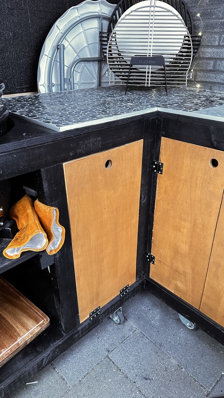

In onze Ikea-keuken (Method) hebben we een 30cm brede (60cm diepe) kast waar de afvalbak (restafval) in staat. Hiervoor wil ik een lade maken, maar die verkoopt Ikea niet; alleen als dubbele lade (https://www.ikea.com/nl/n...-vallstena-wit-s49506828/ waarschijnlijk voor de stevigheid). Omdat er achter een boiler staat, mag de lade maar maximaal 35cm diep zijn. Er is wel ruimte voor langere ladegeleiders.
De afvalbak is een Curver Ready to Connect (kan eventueel vervangen worden voor een Ikea bak https://www.ikea.com/nl/n...-vallstena-wit-s49506828/)
Afbeeldingslocatie: https://www.ikea.com/nl/nl/images/products/hallbar-ton-met-deksel-lichtgrijs__0777301_pe758508_s5.jpg
bovenaanzicht:
Afbeeldingslocatie: https://tweakers.net/i/xBjPnicRA0iqT-uf8Ve8BClyRds=/x800/filters:strip_exif()/f/image/bumoUPfy3TMzR8ujFxUSZD3j.png?f=fotoalbum_large
Er zijn zelfbouwpakketten (zoals https://www.meubelbeslagc...-softclose-zelfbouwpakket) beschikbaar, maar ik maak mij zorgen om de hoogte van de lade dat die gaat buigen als die alleen onder is bevestigd. Een hogere achterwand zou daarom de voorkeur hebben, maar die is niet (meer) te koop. Iemand een idee?
  • Eric H
  • Laatst online: 15:49
Misschien een idee om in plaats van een lade, te werken met een naar voren kantelende klep.
Dit heb ik ook zo gemaakt in mijn buitenkeuken.
Vuilnisbak aan de klep gemonteerd zodat deze naar buiten komt als je de klep opent.
Is qua constructie een stuk eenvoudiger te maken.
Eric, Signing off !!

Eric H schreef op maandag 10 februari 2025 @ 13:09:
Heb ik ook aan zitten denken, maar op die prullenbak wil ik een klein groenbakje neerzetten. Daarnaast wordt het dan ook erg onhandig als ik de vuilniszak er uit moet halen.
Heb je een foto van jouw constructie?

  • Eric H
timovd schreef op maandag 10 februari 2025 @ 13:13:
Vuilniszak kan er gewoon uitgehaald worden (tenminste bij mij)
Hangt natuurlijk ook af van hoever je de klep naar voren wil laten komen.
Maar dit kun je zelf "instellen" met een kettinkje oid.
Let wel, ik beschrijf de situatie in mijn buitenkeuken, dus daar is de "esthetiek" der dingen van ondergeschikt belang aan het praktisch nut ;)
Als ik het niet vergeet zal ik er vanmiddag even een foto van maken. Maar heel erge Rocket Science is het niet hoor.

  • Jeweetje
  • Laatst online: 21:23
Nu willen wij natuurlijk foto’s zien 😉

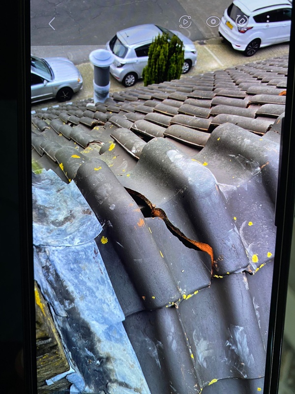

Weet iemand hoe dit soort nokvorsten heten? Ik wil hem vervangen maar ik kan alleen maar de standaard half ronde vinden online. Afbeeldingslocatie: https://tweakers.net/i/I1_XaomK2VyoeDel-jmK1Siy7N0=/x800/filters:strip_icc():strip_exif()/f/image/LLahruHGNhyRQiWZF2Z6zWk0.jpg?f=fotoalbum_large
  • Arend_Akelig
  • Laatst online: 22:13
KoenVW76 schreef op maandag 10 februari 2025 @ 15:30:
Weet iemand hoe dit soort nokvorsten heten? Ik wil hem vervangen maar ik kan alleen maar de standaard half ronde vinden online. [Afbeelding]
Zoek eens op ‘knikpan’
  • Wolly
Driekant?

  • thijsco19
  • Laatst online: 22:42
thijsco19
KTM 990 SMT
https://www.google.com/se...&biw=412&bih=788&dpr=2.63
Zadelvorst? omloopvorst?
  • KoenVW76
  • Laatst online: 22:10
Dat lijkt hem te zijn, bedankt! Nu nog het goede model zoeken :)

@timovd @Jeweetje
Bij deze :
Afbeeldingslocatie: https://tweakers.net/i/IMjJCGdEdTQiTbBL2uVzfKTcokw=/x800/filters:strip_icc():strip_exif()/f/image/iL9zanSGNIJmnq5DDZqViq1R.jpg?f=fotoalbum_large
Afbeeldingslocatie: https://tweakers.net/i/7DQXJSp-rBHbT0AguhPBNnaLfdw=/x800/filters:strip_icc():strip_exif()/f/image/40qvGGEsIZjZ0iAILTz3DZH6.jpg?f=fotoalbum_large

  • elektriekert
  • Laatst online: 22:26
Mocht je de pan goed bij elkaar kunnen leggen zonder dat deze weer uit elkaar glijdt.
Ik heb hier bij een nokvorst die in tweeën is er een rups tixophalte overheen gelegd en dat zit al 2 jaar muurvast :+

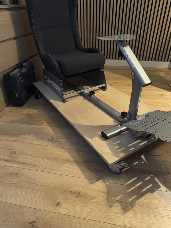

Ik heb een multiplex plaat van 122x61x1.8 cm.
Op iedere hoek heb ik zwenkwielen geplaatst, dus 4 in totaal. Overspanning is dus ~120cm.
Ongeveer op 1/3 van de plaat wil ik een zwaar stoel plaatsen. Totaal gewicht inclusief persoon die erop gaat zitten zal 150 kilo zijn.
Is 18mm multiplex hier sterk genoeg voor?

  • Teijgetje
  • Laatst online: 23:45
Zinloos1 schreef op zondag 9 februari 2025 @ 14:16:
Dat was mijn eerste ingeving ook, maar omdat het zo donker was gebeitst vond ik het lastig om het zeker te zeggen. Thanks!
Dan is het vast donker eiken....... :P
elektriekert schreef op maandag 10 februari 2025 @ 21:01:
Ik denk dat in dit geval je meer zekerheid hebt met Batuband.
Zou je eventueel kunnen oversmeren met tixophalte om het zwart te maken, maar is niet nodig.
Tenzij je vaak naar je nok staart en je aan het grijs stoort.

  • MJV
  • Laatst online: 22:22
MJV
c-nan schreef op maandag 10 februari 2025 @ 21:12:
Ik denk dat die plaat daar niet sterk genoeg voor is. Gaat doorzakken. Frame eronder maken van wat balkjes en dan lukt het wel. Of 2x 18mm op elkaar lijmen en verschroeven.
  • c-nan
  • Laatst online: 21:16
MJV schreef op maandag 10 februari 2025 @ 22:34:
Daar was ik al bang voor. Het geheel moet verrijdbaar zijn. Zal zo een profiel eronder helpen (1 profiel in het midden over de hele lengte): https://plaatopmaatwinkel.nl/product/staal-t-profiel/
Alleen geen idee of ik dit wel kan vastschroeven, zal wel erg hard zijn.
Het gaat hierom:
Afbeeldingslocatie: https://tweakers.net/i/hP7ONjCk98ps305A0UAF20CsixY=/x800/filters:strip_exif()/f/image/PmkkyHlMvZrcHTSTRSPYESyX.png?f=fotoalbum_large
[ Voor 23% gewijzigd door c-nan op 10-02-2025 22:41 ]

  • MJV
MJV
c-nan schreef op maandag 10 februari 2025 @ 22:39:
Het gaat hierom:
Daarmee krijg je alsnog twee slappe "zijkanten ", met andere woorden ook in de breedte is de plaat dan nog zwak.
Je kunt het proberen, staal kun je op laag toerental, geholpen met wat boorolie of andere olie, best prima gaten in boren.

  • MJV
MJV
@c-nan je foto maakt het wel duidelijker. Het gewicht wordt door de stoel al wel aardig verdeeld, en de stoel staat niet precies in het midden. Misschien kom je best nog een eind, maar als het even kan zou ik toch wat dikker multiplex pakken dan 18mm.
  • c-nan
MJV schreef op maandag 10 februari 2025 @ 22:47:
Ik wil niet nog een plaat... dan ga ik liever voor een staalprofiel in het midden, maar als dat ook te zwak is dan plaats ik 2 extra zwenkwielen in het midden.
Thanks d:)b
/edit
Of niet eens extra zwenkwielen, maar een houten blok in het midden, wat net niet de grond aanraakt bij geen gewicht. Bij gewicht zal het doorbuigen en de grond wel aanraken en de plaat ondersteunen.
[ Voor 16% gewijzigd door c-nan op 10-02-2025 22:53 ]

  • Teijgetje
Het gaat hierom:
Waarom niet simpel twee of drie plaatje op elkaar lijmen en vastschroeven? Dat buigt echt niet meer door dan.
Zo heb ik "hondjes" gemaakt voor landbouwgereedschap.
Afbeeldingslocatie: https://tweakers.net/i/5XxQyhWE9CbM1lI-Nwp-3lMH6jA=/x800/filters:strip_icc():strip_exif()/f/image/tP81sQ57vCqWPbwcOKQ7kxhi.jpg?f=fotoalbum_large
Dit zijn drie lagen kruislings vastgechroefde en gelijmde betonplexplaatjes, het hondje is dacht ik 1m x 1m.
Ik had ooit een partij van 100 stuks 122 x 50 opgekocht.
[ Voor 6% gewijzigd door Teijgetje op 10-02-2025 23:57 ]
  • teacher
  • Laatst online: 00:01
teacher
Dysgaf!
c-nan schreef op maandag 10 februari 2025 @ 22:51:
Thanks d:)b
/edit
Wil je per se 4 wielen op de grond? Je kan ook wielen achter onder een hoek zetten:
Voorkant optillen, wielen achter raken de grond, verrijden en neerzetten.
Wise enough to play the fool

  • Eric H
Jeweetje schreef op maandag 10 februari 2025 @ 21:53:
Netjes hoor, lekker ruim ook geen gepruts met kleine deksels etc.
Ketting of scharnier eraan om te ver uitklappen te voorkomen neem ik aan?
Klopt, er zit aan de rechterkant een kettinkje om te ver uitklappen te voorkomen. Dit kreeg ik alleen niet duidelijk op de foto.
Voor de volledigheid de complete buitenkeuken.
(Zelf ontworpen en gebouwd, dus past wel in dit topic ;) )

  • 3_s
  • Registratie: Juli 2018
  • Laatst online: 00:05
3_s
Het gaat hierom:
Je kan ook de buitenranden opdikken met een strook multiplex, als je dat nog hebt liggen.
Hoe het nu is, zal het niet snel breken, lijkt me, maar wel meeveren.
Alternatief is om een los blokje hout eronder te leggen voor je begint.
  • procaliber
  • Registratie: Maart 2023
  • Laatst online: 14:50
Het gaat hierom:
Je kan met aluminium profielen (bekend merk is Item) ook wel mooie dingen maken, is ook nog eens vrij licht.

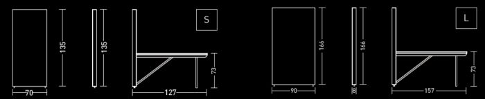

Miscchien dat iemand hier een idee heeft. Ik wil een uitklaptafel aan de muur maken. Daar zijn er verschillende van te koop, maar niet op de manier die ik wil. Het gaat om een tafel (eigenlijk gewoon een plaat) van +/- 2.20m bij 1m. Ik wil deze, als de tafel niet in gebruik is, rechtop tegen de muur opklappen. De ruimte is echter niet hoog genoeg om de tafel vanaf de werkhoogte (+/ 90 cm) tegen de muur te monteren. Dus ik denk, ik maak rails tegen de muur waaraan de tafel tijdens het uitklappen omhoog glijdt tot hij in zijn positie komt. Aan de andere kant van de tafel komen poten die met scharnieren automatisch uitklappen.
In Paint:
Basispositie, tegen de muur aan (muren/vloer/plafond zwart, rails op muur blauw, tafelblad rood, poten bruin)
Afbeeldingslocatie: https://tweakers.net/i/ot4OIoxmUTlvgvCoB4lPkwWe9EQ=/fit-in/4000x4000/filters:no_upscale():strip_exif()/f/image/Ma95x4hEUTP2v9qaS2PAkCJC.png?f=user_large
Tijdens het uitklappen (misschien nog met een katrol op te plafond om hem te laten zakken)
Afbeeldingslocatie: https://tweakers.net/i/IqX4U12OTzeT7187NxRBNpSH358=/fit-in/4000x4000/filters:no_upscale():strip_exif()/f/image/Tp0zdic9FcP1iRqdlwiOAf55.png?f=user_large
En als de tafel uiteindelijk op z'n plek staat (tafel aan muurzijde borgen zodat ie niet naar beneden zakt)
Afbeeldingslocatie: https://tweakers.net/i/nPbI0HWMZftFYXv7vZ0iBc_xbwk=/fit-in/4000x4000/filters:no_upscale():strip_exif()/f/image/H2vTPmfc9vZa5Q8Q7DnwByg9.png?f=user_large
Het wordt een lichte constructie dus omhoog en omlaag doen gaat wel lukken.
Heeft iemand wel eens eerder zoiets gebouwd of heeft ideeën welke rails ik zou kunnen gebruiken op de muur? Ik dacht aan zoiets: https://www.vevor.nl/line...quare-type-p_010484535671 (niet dat ik bij deze dropshipper koop, maar als voorbeeld) of 2 van deze: https://aerobis.com/nl/pr...evvll-and-kinetic-trainer (beetje duur maar als idee) of nog mooier: https://www.firgelliauto.com/products/linear-bearings
  • elektriekert
Wokschotel schreef op donderdag 13 februari 2025 @ 18:02:
In Paint:

Ja, want het blad glijdt/schuift langs de muur omhoog. Dus het blad hang 20 centimeter boven de grond en schuift dan omhoog naar een hoogte van ongeveer 90 cm, terwijl het andere einde van het blad van de de muur afkomt en in een hoek naar beneden zakt.

Ik zou er nog een extra arm bij maken die er voor zorgt dat het blad a.h.w. vanzelf uitklapt, Lastig uitleggen, maar zoiets als deze tafel:
Afbeeldingslocatie: https://www.haagsbeddenbedrijf.nl/media/catalog/product/cache/e887fc5b286f08148c82089ea52aa6bc/m/a/maatvoeringen.jpg
https://www.haagsbeddenbe...de-opklap-tafel-flat.html
Deze oplossing maakt het openen al lichter omdat het draaipunt verschoven zit. Als het nog te zwaar is kan je een gasveer gebruiken die een deel van het gewicht op zich neemt.
De beweging om de tafel te openen kan in feite 2 kanten op. Naar boven of naar beneden. In het voorbeeld hierboven gaat die naar beneden wat als voordeel heeft dat je in opgeklapte toestand tegen de bovenkant van de tafel aan kijkt en het mechaniek niet ziet zitten.
Dan is zo’n draaipunt ergens rond het midden van het blad (of wellicht op 1/3 lengte van de muur een goed idee.
Kan mooi de zwaartekracht de muurkrant naar boven duwen :Y

@decipherer Dat is inderdaad ongeveer de oplossing waar ik naar op zoek ben, thanks voor de tip. Van boven naar beneden kan natuurlijk ook, ivm mijn idee om hem van beneden naar boven te laten bewegen. Jammer dat er niet wat meer detailfoto's van het gebruikte schuifsysteem op staan zodat ik hem kan nabouwen. Het gaat met niet eens om de prijs maar ik heb een groter formaat en ander soort blad/onderconstructie nodig (het gaat bij mij niet om een tafel maar om een opklapbare modelbaan die ik voor iemand bouw).

Afbeeldingslocatie: https://tweakers.net/i/aryFVAJa9wMzymJVvuOX-nWLgcY=/232x232/filters:strip_icc():strip_exif()/f/image/SITxPLMVs7s5gOVrRnKUjlYa.jpg?f=fotoalbum_tileAfbeeldingslocatie: https://tweakers.net/i/sQZYDBrPgzprTkFioHTuMFGdzSA=/232x232/filters:strip_icc():strip_exif()/f/image/sD0xCmM5eIuYbJgo8xoBddYN.jpg?f=fotoalbum_tileAfbeeldingslocatie: https://tweakers.net/i/sF1OK6c4B9X3nyFAIag4henSM3M=/232x232/filters:strip_icc():strip_exif()/f/image/KM6DcGWdDOBMQsJhxQnHpxYc.jpg?f=fotoalbum_tile
Wieltjes zitten in het dubbele zijwandje.
Dit is gemaakt met goedkoop eiken plaatmateriaal van de Bauhaus, je merkt dat het nogal krom is. Zeker na het zagen gaat het best aan de wandel. Eigenlijk had ik de boel moeten vlakken en vandiktelopen, maarja ik heb geen vvd.
Daarom maar een mpx frame, dat uiteindelijk wel iets vervormd is. Soit, het was een snel klusje. ik ga denk ik die lelijke 'zijvakken' wel nog pimpen, dan ziet niemand meer dat het frame een rommeltje is; 15mm wegfrezen van het mpx op die plekken en er een rest-stukje van het eikenplaatwerk in zetten. Bodempje ligt los in een sponning, is iets gekromd door vocht in de schuur, zal wel weer rechttrekken binnen. Ligt met 2 drupjes lijm vast.
En ja ik moet de klusschuur opruimen. Ik weet het.

Boudewijn schreef op zaterdag 15 februari 2025 @ 23:54:
In ongeveer een middagje in elkaar gebeund, een bak voor onder de bank voor de speeltjes/troep van de katten. Gezien de bank niet heel hoog is wilde ik geen ruimte verspillen aan wieltjes die uitsteken. Daarnaast wilde ik het cheap doen, zoveel mogelijk met spul uit de schuur. Uiteindelijk is het eikenhout en de wieltjes alsnog aangeschaft.
Mooi hoor als je zulke dingen 'even' in elkaar kan beunen. Al lijk je er zelf niet al te tevreden mee te zijn :)
Random mandje kopen bij Xenos dan handiger?
  • copykat
  • Laatst online: 23:08
copykat
Good copy isn't bad
Ik mis de glij ijzers om t onder de bank vandaan te trekken zonder krassen... :P
  • Boudewijn
Boudewijn
omdat het kan
copykat schreef op zondag 16 februari 2025 @ 09:10:
Wieltjes ;)
  • Boudewijn
Boudewijn
omdat het kan
No Hands schreef op zondag 16 februari 2025 @ 07:56:
Mwa het staat onder de bank. Truc is een beetje dat ik teveel mooie dingen zie op youtube of woodworking. Dat zijn stiekem wel pro's of lui met veel ervaring en meer gereedschap. Een vlakbandiktebank had hier bij voorbeeld enorm gescheeld. Nu heb ik met schuren een paar net-niet aansluitende delen een beetje verdoezeld. Het liefst had ik dat niet gedaan.
Daar spiegel ik dan onbewust toch aan, en dan wil ik het ook net zo netjes doen. Terwijl ik 0 opleiding heb en dit niet als een volwaardig klusje zag, ik heb niet eens een tekening gemaakt.
ding moest 80+ breed zijn, niet te diep en niet te hoog. Daarnaast netjes rollen, en ik heb een hekel aan chinees en plastic. En de WAF moest ook goed zijn.
Lastig dus.
[ Voor 6% gewijzigd door Boudewijn op 16-02-2025 12:17 ]
