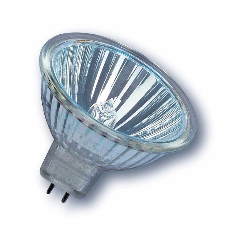

Noob vraag:
Wat voor spotjes zijn dit? Wij sturen deze bij ons op zolder aan met een schakelaar. Wij willen ze eigenlijk wat feller hebben. Ik kan alleen niet vinden welke het zijn. Afbeeldingslocatie: https://tweakers.net/i/bHLnKOd-r0j_UsLGlQi0-9i6lfs=/x800/filters:strip_icc():strip_exif()/f/image/7rcNiFNTxICzaDXi496P4MJV.jpg?f=fotoalbum_large

@Agent47 Is een gewoon halogeen spotje:
Afbeeldingslocatie: https://www.lamp123.nl/data/upload/Shop/images/osram-decostar-wwwlamp123nl1-0.jpg
GZ4 type in jouw geval, bijv deze: https://www.mijnonderdele...lamp-12v-20w-g4-25mm.html
Je moet dat metalen ronde veerding eruit halen en dan kan de lamp eruit gehaald worden. Dan zie je welk wattage er nu in zit.
Mag max 20W zijn zegt het armatuur dus als dat er nu al in zit heb je pech.

Dan zit er al het maximale in, 20W
Misschien dat een nieuw lampje iets feller is of dat je naar een wittere lichtkleur kan als dat beschikbaar is en je dat wil, dat oogt wat feller.

En dit kan niet " zomaar" vervangen worden door LED?

Vervangen door LED. Een 5 watt led zal normaalgesproken al veel meer licht geven dan een 20 watt halogeen

Ik verwacht van niet maar dat hangt van de voeding af. Volgens mij kunnen ze gaan knipperen als er te weing load op hangt.
Weet niet hoeveel lampjes je hebt in je plafond en of je daarmee de grenswaarde haalt.
Zou je naar de voeding moeten kijken die het omzet van 230V naar 12V.

Soms wel, soms niet. Ligt er aan welke driver er voor hangt.
Dat lampje werkt op 12V (is een GU4 of GU5.3 gok ik)
Er zit tussen je 230 en je lampje een halogeen driver. Deze zijn soms ook bruikbaar voor LED spots, maar oudere drivers vaak niet.
Zeker als ze dimbaar (moeten) zijn kan het lastig zijn om de juiste combinatie te vinden.

Vliegvlug schreef op woensdag 19 februari 2025 @ 12:04:
@Agent47 meet de afstand tussen en dikte van de pinnetjes:
Bij GU4 is dat 4mm en bij GU53 is dat 5,3mm. ;)
Ook zijn de pinnetjes bij de laatste wat dikker
Verschil tussen GU5.3 en GU4 fitting
Het verschil tussen de GU5.3 fitting en de GU4 fitting zit hem in de dikte van de pinnetjes en de afstand tussen de pinnetjes:
- De dikte van de pinnetjes van de GU5.3 fitting is 1,5 mm. De afstand tussen de twee pinnetjes is 5,3 mm;
- De dikte van de pinnetjes van de GU4 fitting is 1 mm. De afstand tussen de twee pinnetjes is 4 mm.
GU 4 fitting is het :)
  • Agent47
  • Laatst online: 19-10 16:18
Agent47
I always close my contracts.
Vliegvlug schreef op woensdag 19 februari 2025 @ 11:45:
@Agent47 je hebt nu GZ4 lampjes volgens de armatuur, heb er weinig over kunnen vinden wat die nu anders maakt dan GU4 anders dan een Q&A post op Amazon waar ze het hebben over het ontbreken van grip channels bij de GZ4.
Lijkt me dat je gewoon naar GU4 led lampjes kan kijken, voor GZ4 kon ik zo snel enkel deze led versie vinden die veel te duur is.
Ik ga gewoon eens kijken bij de karwei naar een GU4 led lampje en die er proberen in te stoppen, kijken wat het doet. Nog tips qua Watt etc..?

Agent47 schreef op woensdag 19 februari 2025 @ 13:34:
https://www.any-lamp.co.uk/lumen-to-watt
Meeste kans heb je met een LED lampje waarvan de equivalente Watt waarde hetzelfde is als je originele.
Als daar een 20W lampje in zat, dan dus vervangen voor een LED die 20W vervangt (2.8 W ongeveer)
Dat staat vaak ook op het doosje.
Nadeel is dat de LED lampjes dan niet (veel) feller zullen zijn dan je originele lampjes.
Het mooiste zou zijn dat je de driver kan vinden. Moderne drivers zijn vaak ook nog wat zuiniger.
Ducttape elektrische isolatie op je plafond zou ik sowieso liever niet hebben :X

Vliegvlug schreef op woensdag 19 februari 2025 @ 17:13:
@Agent47 heeft de mini lasdoosjes al liggen om het te vervangen, hij is nu op zoek naar de voeding om te kijken of die geschikt is of vervangen moet worden door een die met leds werkt.
Agent47 wacht eerst op de endoscoop en gaat vanavond 1x deze halen om te kijken of het werkt, een gokje van een tientje durft hij wel aan:
https://www.karwei.nl/ass...0w-niet-dimbaar/p/B153499
Dan ga ik hierna kijken waar de driver is en dan welke het is. Dan kom ik ongetwijfeld terug voor jullie expertise :)

Agent47 schreef op woensdag 19 februari 2025 @ 17:28:
Zelf goede ervaringen met Osram Parathom GU4 dimbaar, slikt ongeveer alles qua driver en dimmer.
Bijv deze, is 35W vervanging, dus levert zeker meer licht dan wat je nu hebt. Ook verkrijgbaar zonder dimoptie.
@dragonhaertt @Vliegvlug de genoemde karwei spot hierboven past en zit er in! Deze lijkt wat feller ;)
Nu komt het alleen…..
Mijn vrouw wilt het kunnen dimmen toekomstgericht.
Dit was dus een uitprobeersel van een tientje dat lijkt te werken qua felheid en pasvorm. Zou ik jullie nog vragen mogen stellen als ik de driver heb gevonden?

Soms kom je dingen tegen en dan schrik je je zo het leplazerus en vraag je je af waarom je huis nog staat.
We hebben een huis uit 2002 en dit huis iets meer dan een jaar geleden gekocht. De badkamer zit er nu 22 jaar in en is echt toe aan vervanging. Nu kwam er een aannemer langs om even de badkamer in te meten en bekijken en die wilden even weten hoe de spotjes in de kanaalplaten waren weggewerkt... Om dit tegen te komen:
Afbeeldingslocatie: https://tweakers.net/i/WK79HBUkeCcZJ9Bd_OVKzgsdrbY=/x800/filters:strip_icc():strip_exif()/f/image/A2owHsPBiaFTsTEI2xyVbYWe.jpg?f=fotoalbum_large
De trafo behuizing is helemaal zwart geblakerd (god mag weten hoe lang al), omdat deze tegen de halogeenspots aan zat gedrukt. Nu ben ik in dit huis wel meer beunwerk tegen gekomen (wandcontactdozen met allemaal zwarte kabels, TV goot waarbij 3 stroomkabels met installatietape aan elkaar gedraaid waren naar 1 eurostekker zodat er maar 1 stopcontact gebruikt hoefde te worden, en ga zo maar door), maar dit spant toch wel de kroon.
Ze hangen nu los (we hebben toch licht nodig in de badkamer), maar zijn er nog dingen waar ik even rekening mee moet houden? De lampen hebben het in principe het afgelopen jaar prima gedaan en worden over 3/4 maanden dus vervangen. En een rookmelder in je badkamer werkt niet...

Aangezien dat ding nu open is en er vocht bij kan komen (stoom van douchen bijv), misschien even wat doorzichtig tape over het gat doen?

goed idee. is het woord 'doorzichtig' hier bewust gekozen? dacht zelf gewoon aan wat duct tape.

Ik zou een oplossing kiezen waarmee je bij het verwijderen: èn geen resten achterlaat, èn de spac niet van je beton trekt.

Goed punt, plafond wordt wel gestuct bij de renovatie... maar mijn ervaring met spac is dat er ook niet heel makkelijk iets aan hecht.

Ja.. het is 22 jaar goed gegaan, denk je niet die 3/4 maanden te kunnen overbruggen?
Ik weet niet of je al een keuze hebt gemaakt..
Wij hebben deze; https://www.ledwereld.nl/...spot-udis-wit-3w-dimbaar/
Die heeft een rubber ringetje waar de spot tegen het plafond wordt gedrukt. Misschien kun je zoiets maken met iets? Of de nieuwe ledjes vast bestellen en die gewoon in je nieuwe badkamer meenemen?

jawel, maar ik ben risk manager van beroep, dit is een argument dat ik dagelijks hoor en bij aangeef dat je dan zal zien dat nu je het wel weet het dan juist fout gaat, haha... maar goed, do as I say, not as I do zullen we in dit geval dan maar denken.
en inderdaad, het nu al plaatsen van de nieuwe spotjes is denk ik de beste oplossing.

Je hebt van die hoedjes die je isolatie van het spotje wegduwen voor het vervangende spotje. Ook nieuwe spotjes heb je liever niet in direct contact met de isolatie denk ik zo. https://www.hornbach.nl/p...z4umrctmagRkaAq5lEALw_wcB

Snap je wel. Ik had mogelijk ook niet gedaan.
En heb je echt licht-licht nodig? Ik heb paar weken met alleen de spiegelverlichting gedaan... ideaal nee, veilig(er) ja.. minder moeite ook, want je hoeft niks te installeren/bestellen.
