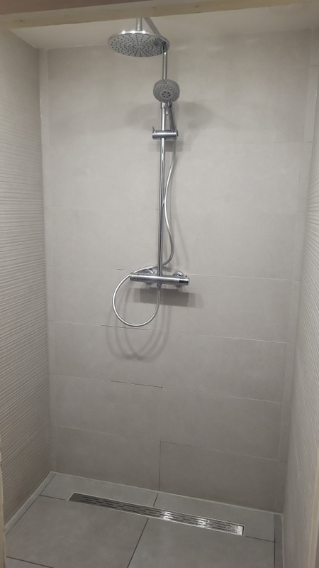

Update douche project.plafonnetje gemaakt van 12mm groene gipsplaat wand.
Net ff steviger dan 9mm met spotjes.
Afbeeldingslocatie: https://tweakers.net/i/5d2NgHCCWq5fLhSt8Y5JmQdzK8g=/800x/filters:strip_icc():strip_exif()/f/image/DAd0kMPhwOo8xP556KtWJ1l3.jpg?f=fotoalbum_large
Waco's gebruikt.
De spotjes zijn afgewerkt met foam dus geen vocht kruipt er langs.
Afbeeldingslocatie: https://tweakers.net/i/5RCBCe2GtP0W7C6aOt_QGHWs_dc=/800x/filters:strip_icc():strip_exif()/f/image/GhFowUuOhqtvg8ZnPNRYtNcv.jpg?f=fotoalbum_large
Die fibervuller gebruikt.
De platen van te voren aan beide zijde met 099 voorstrijk behandeld.
Klasse 4 latex gebruikt de keuken afwasbare dus.
Afbeeldingslocatie: https://tweakers.net/i/vUDquhK_X0HCixveVdo0jC5QSLU=/800x/filters:strip_icc():strip_exif()/f/image/G2OTYefuKWP5zs0p5JZV3tAw.jpg?f=fotoalbum_large
Afbeeldingslocatie: https://tweakers.net/i/_ineQWbLtZe7bzROpHKJGy4_20g=/x800/filters:strip_icc():strip_exif()/f/image/wpJffv7KUnSKePmGXNY4n6jt.jpg?f=fotoalbum_large
Afbeeldingslocatie: https://tweakers.net/i/t8Vd3LfmosET6ReBehvkgohVMFQ=/x800/filters:strip_icc():strip_exif()/f/image/IUagKP5c1j1MI4zxuqysZT69.jpg?f=fotoalbum_large
Douche werkt en afloop naar goot ook.
Nu alleen nog
Kozijn aflakken en de douche deur plaatsen.
  • Jannibal23
  • Laatst online: 23:31
Begrijp ik het nu goed dat je de bovenkant van een groene gipsplaat met voorstrijk hebt behandeld? Waarom zou je dat doen?
  • FreezingPixels
  • Laatst online: 21:21
kaboom1555 schreef op donderdag 20 februari 2025 @ 12:16:
Welke RAL / kleurnaam is dat groen? Prachtig!
Thanks! De kleur is NCS S 7010-B70G :)
  • copykat
  • Laatst online: 07:19
copykat
Good copy isn't bad
Jannibal23 schreef op vrijdag 21 februari 2025 @ 03:31:
2 kleine plaatjes. Baat t niet schaad het niet.
Het is nog al een directe douche stoom plek met veel vocht dus ik heb zoveel mogelijk afsluiting gemaakt.
Bij de deur zit een kleine kier tussen t plankje en t schot boven de deur.
Ik twijfel of ik die ook dicht kit of juist open laat om de ruimte er boven iets te laten ademen.

copykat schreef op vrijdag 21 februari 2025 @ 07:45:
Idealiter heb je in de douche een dampdicht/remmende folie.
Je wil dat er zo min mogelijk vocht in de constructie komt.
Ik ga er vanuit dat er nog een etage boven zit?
Dan zou ik het naadje ook dicht kitten.

  • copykat
copykat
Good copy isn't bad
elektriekert schreef op vrijdag 21 februari 2025 @ 10:36:
Kanaalplaat beton.
Ja zo dacht ook. Ik heb beton en dan een gelijmde lat. Daar op zit t houten frame vh plafond afgesteld...
Dan die plaat geschroefd en afgedicht met die fibervuller. De afzuigingspijp zit een schuifpijp die ik met compressieband heb afgedicht. Zat ruimte tussen. ( dacht er nog over om dit open te laten maar de condens lijkt me dan vd pijp naar beneden te lopen langs de wand vd grotere pijp dus ik dacht afsluiten is beter.)
Ik ga t eerst schilderen en dan met flexibele kit afkitten. Denk siliconen.
  • copykat
copykat
Good copy isn't bad
The Eagle schreef op vrijdag 21 februari 2025 @ 11:25:
@copykat Grohe spul zo te zien? Doe jezelf een lol, scheof de douchekop er even af, zeefje er met een tang uit en dan het rubberen ringetje dat er in zit verwijderen. Heb je ineens veel meer waterdruk op je douche ipv een miezerig straaltje :)
Doe ik. Er zitten al zeefjes bij inlaat dus de zeef bij de kop is zinloos.
Overigens de stang was ook gevalletje zacht rubber mooie dikke flens op boven en pijp dikte onder. => lekt als de ziekte dus.
Zo'n rode press papier ring onder t rubber gedaan voor bredere ondersteuning op die rand done.
( * copykat had ook wat "gesprek" met de kraan en stang tijdens monteren. Moest de wand koppeling iets aanpassen om de kraan te monteren en hij neigt iets achterover. Wat natuurlijk bij de muurplaat boven weer een "ruimte" dingetje opverde..... ach als t zit zit t.....)
ik heb t zeef gedeelte verwijderd (ploepte zo uit die ring) en de ring terug te stopt als afdichting.

Wil eerdaags de kit randen in de badkamer even vernieuwen en er zijn ook wat stukken voeg slecht.
Tips voor beste gereedschap om oude voegen te verwijderen? Gewoon met een handvoegenkrabber? Zag dat er ook speciale freesjes voor de dremel zijn met houder, ervaring mee?
https://www.gereedschapce...w85_mTdg_OH8aAvnqEALw_wcB
Andere optie is met de multitool, aanraders qua blad type?
Met een jaar of 3 wil ik een nieuwe badkamer zetten (nu vanwege andere verbouwingen geen tijd en geld voor) maar wil voorkomen dat ik nu lekkage krijg naar het nieuwe stucwerk aan de andere kant van de badkamer.
Ohja de achterwand van de douche is zo'n kunstofplaat, de kitrand van de overgang naar de tegels is veel harder qua kit. Moet je bij zo'n achterwand andere kit gebruiken?

@Samoht93 ik zou voor mijn multitool dit blad gebruiken. https://fein.com/nl_nl/ac...tarre-spatel-63903234210/

Heb ooit een een douche zo ontvoegt, was best een karwei maar lukte redelijk. Die houder vond ik een onhandig ding waardoor je niet zag wat je deed.
De volgende keer zou ik wel een multitool willen gebruiken, lijkt mij veel sneller gaan.

Ik heb er zelf geen ervaring mee, maar kwam onlangs deze voegenkrabber van rubi tegen:
Afbeeldingslocatie: https://www.tegelzetshop.nl/media/catalog/product/cache/122601e7e5bbef62471fcd440339bf3a/6/6/66940_rubi_schraper_0_d3b6.jpg
https://www.tegelzetshop....Vp4bvLWY2wo4aAnQoEALw_wcB
Gezien deze speciaal voor het doel gemaakt is ga ik er van uit dat deze goed zal werken :+ De reviews zijn ook positief.

Ik heb ooit een speciale opzetstuk voor voegen gebruikt. Hiermee ging het vrij snel. Zorg dat je eentje met de juiste dikte neemt. En oppassen want je beschadigd zo een tegel ermee als je schuin gaat.
Zoiets:
https://www.toolstation.n...xy-segmentzaagblad/p74410

Die dingen zijn prima voor voegen. Kitranden heb ik in mijn vorige huis verwijderd met een hulpstukje van ik meen bosch.
https://dunninkzwolle.nl/...x-multimaterial-9-x-1-x-4
En zoiets als deze:
https://www.toolstation.n...lock-voegensnijder/p49580
Die laatste voldoet 90% van de tijd. Mijne was iets smaller maar dat zal weinig uitmaken. Multitool op standje 2 van de 6 en rustig gaan. Klooien met zo'n kit-trek-hand-unit en mesje was geen pretje.

Voor voegen is zo'n blad inderdaad top. Die ik stuurde was gericht op kit randen/naden.
