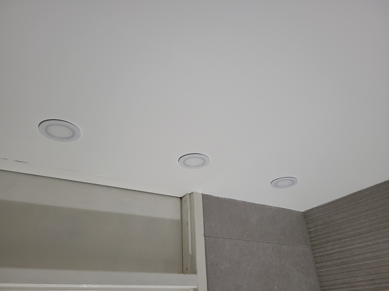

Iemand hier ervaring met het wegwerken van een centraaldoos in een gipsplafond in de badkamer?
De centraaldoos is de plek waar de bedrading doorgelust wordt, uiteraard komen we hier niet geregeld bij (hoe vaak komen jullie daar nog bij ik nog nooit?)
Als ik deze weg wil werken kan dat met van die lelijke plastic covers (blind plaatjes / afdekplaatjes) of dicht stucken (stukje gips en dan dicht smeren & schuren).
Wat zijn de do's / dont's?
Wel ik moest wel want de douchekop hangt er zowat onder. Verlaagd gipsplatenplafond gemaakt. Als ik of een volgende bewoner er bij moet dan moet het gesloopt worden. Het is niet anders.
* copykat vind 't een beetje dom van de bouwers om in een douche ruimte ( 120x120cm) een centraal doos te maken. In de gang en kamer er naast zit er ook 1.
Owh de douche deur zit er in.
Afbeeldingslocatie: https://tweakers.net/i/S1CdvEf_mNiOZV6LYcop-sT-e84=/800x/filters:strip_icc():strip_exif()/f/image/U1D8dr2vBHuJXyT69rBD32gx.jpg?f=fotoalbum_large
Afbeeldingslocatie: https://tweakers.net/i/eUBKZ5Idaw4aA8_pBvIWmToLuB4=/x800/filters:strip_icc():strip_exif()/f/image/DjXzcp3SdQATkU15dMGOT5F7.jpg?f=fotoalbum_large
Afbeeldingslocatie: https://tweakers.net/i/5d2NgHCCWq5fLhSt8Y5JmQdzK8g=/800x/filters:strip_icc():strip_exif()/f/image/DAd0kMPhwOo8xP556KtWJ1l3.jpg?f=fotoalbum_large
Centraaldoos zit precies in t midden ,van plaat 1 naast de schroeven. Dus als ik echt iets moet zoek ik hem op met een gaatje boren en uitzagen.
[ Voor 41% gewijzigd door copykat op 27-02-2025 09:23 ]

copykat schreef op donderdag 27 februari 2025 @ 09:17:
gezien alle reacties ga ik toch maar voor een afdekplaatje en niet dicht stucen. Dank.

soepah schreef op donderdag 27 februari 2025 @ 09:23:
Als je dat kan moet je dat ook doen. In mijn geval was t plafond erg lelijk en ik moest de verlichting ook kwijt. Ik neem t risico dat ik moet slopen als ik er bij moet.

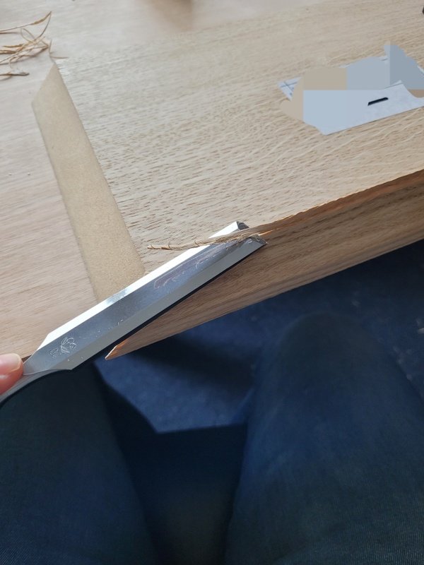

Bij deze :)
Het begon bij "kunnen we de slaapkamer niet even verven?" en zoals gewoonlijk duurde die "even" toch weer iets langer :+ Ik vermoed dat die kamer in het verleden exclusief geverfd is door peuters, wat een drama... Babyblauwe verf overal gekliederd (plinten, architraven, ...), dikke verfstrepen en druipers overal, diepe putten en oneffenheden, en daarover nog een niet-dekkende laag grijs waarbij quasi overal nog een babyblauwe rand onderuit stak. Ik heb vele uren vlak geschuurd, putjes gevuld, etc. Het is een pak beter dan het was, maar nog altijd niet top - ik had er gewoon genoeg van.
Ondertussen stond het decoratiecomité ( :+ ) natuurlijk ook niet stil, en vele Pinterest en Reddit uren later moest er een accentmuur + brede 2m wandplank komen aan het hoofdeind van het bed. Dus...
Tijdens en na:
Afbeeldingslocatie: https://tweakers.net/i/AwNHByWVgy7LZmjmfOTLu38zelk=/232x232/filters:strip_icc():strip_exif()/f/image/v3wcAgXUq1XVDMbK2DhRwfu8.jpg?f=fotoalbum_tileAfbeeldingslocatie: https://tweakers.net/i/EPFYZd-emu5wddc-O-nIQpRKnIs=/232x232/filters:strip_icc():strip_exif()/f/image/pDpkBBOEwANGVmDhZpBDMSgT.jpg?f=fotoalbum_tile
Voor de wandplank heb ik een eiken vingerlas-paneel gekocht. Zat helaas vol kieren en andere 'defecten' dus ook daar vele uurtjes mogen schuren, vullen, en herhalen. Dan met de invalzaag, kolomboor, etc. tekeer gegaan om tot het besef te komen dat mijn plan gedwarsboomd zou worden door gebrek aan een boor die lang genoeg was... Ik wou eerst geen extra steuntjes onder de ligplank, maar het moest wel stevig zijn en niet 's nachts op ons hoofd vallen, dus ik ging oorspronkelijk 6x160mm schroeven gebruiken om de ligplank te bevestigen aan de muurplank. Dus schroeven horizontaal, zo ver mogelijk in de ligplank. Maar door 1) het besef dat bij 16cm de kans groot was om door de zijkant te boren en 2) het gebrek aan 5mm houtboor die zo diep kan, heb ik toch maar 6x100 schroeven genomen + steuntjes.
Was niet evident om 10cm loodrecht in een 18mm dik paneel te boren zonder door de zijkant te gaan. Ik ging het eerst met de kolomboor doen, maar uiteindelijk heb ik gewoon een boormal gebruikt om zo recht mogelijk te kunnen boren.

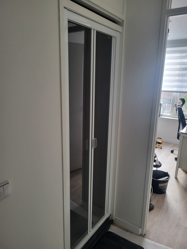

Ik wil graag van 1 grote slaapkamer (8x4) 2 slaapkamers van 4x4 maken. Wat is beter? Het oude plafond te slopen waar de metalstudwand komt te zitten om zo de metalstudprofielen aan de balken te bevestigen of door middel van speciale gips pluggen aan het bestaande gipsplafond te maken? Rekening houdend met geluidsisolatie enz natuurlijk.
Bewerkt voor extra info:
Plafondopbouw is als volgt: gipsplaat, tengels, balken. En als ik het zou proberen om het plafond te laten zitten om rechtstreeks op de balken of tengels te schroeven, iemand tips hoe ik deze t best kan vinden?

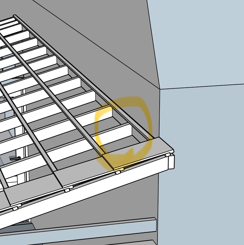

  • t14wo
  • Laatst online: 19-10 16:26
Ik zoek iets waarvan ik weet dag het bestaat, maar niet weet hoe het heet! :+
Ik wil deze baloen van het dak van een schuurtje bevestigen aan de balk die aan de muur hangt.
Ik weet dat er driehoekvorminge hoekverbinders zijn. Maar ik kan zoiets dus met geen mogelijkheid meer vinden.
Een normale balkdrager past hiet niet, aangezien de hoek niet gangbaar is. Ik weet dat er verstelbare balkdragers zijn, maar die zijn achterlijk duur. Dus ik dacht aan die driehoek verbinders.
Afbeeldingslocatie: https://tweakers.net/i/PX3DX-1ylTBBHx1kd_Q_v1ijrtE=/x800/filters:strip_icc():strip_exif()/f/image/USMDBTyLuAfFL2hvMivMUhWl.jpg?f=fotoalbum_large
  • elektriekert
  • Laatst online: 12:24
Jemi schreef op zondag 2 maart 2025 @ 18:40:
Hier toevallig door de gipsplaten heen in de rachels en in een paar balken vast geschroefd.
Is een balk over de lengte schuin maken niet veel makkelijker? Dan kan je normale balkdragers gebruiken. Misschien past zelfs een kant en klare mastiekklos?
Hoe bedoel je dat? De balk die tegen de muur aan komt? Lijkt me een rotklus en recept voor verkeerde hoeken om die schuin te zagen. Lastig met een cirkelzaag netjes te doen.
Heb nu deze gevonden. Niet helemaal wat ik zocht, maar gaat wel passen. 2 van deze per kant en dan zit de balk ook muurvast. https://www.hornbach.nl/p...-type-c-verzinkt/4118498/
  • Jannibal23
  • Laatst online: 11:00
Ja bedoelde inderdaad die balk, of desnoods een schuin afgezaagde balk op een rechte balk maken die weer op de muur zit (als je te weinig vlees hebt om in te schroeven).
Invalzaag onder de gewenste hoek met iets van een afstandhouder?
