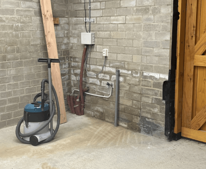

Vanwege het schitterende weer heb ik alles naar buiten gereden aan werktuig en werkbanken en ga ik dit weekend mijn schuur egaliseren.
Ik heb echter nog de uitdaging dat in onderstaande hoek, vocht van buitenaf naar binnen komt omdat aan de andere kant van de muur schuin aflopend een meter hoog natte grond zit.
Dit wil ik in een later stadium nog aanpakken, voor nu heb ik de muur aan de buitenkant tot zekere hoogte afgegraven om heel veel vocht te voorkomen.
Ik zoek een snelle tijdelijke oplossing om aan de binnenkant te doen, zodat er geen water meer doorheen sijpelt. Iemand advies? Impregneer, teer, iets anders?
Afbeeldingslocatie: https://tweakers.net/i/eXYPkLH0uvcLjmrAgqcB10cVm0k=/fit-in/4000x4000/filters:no_upscale():strip_exif()/f/image/1Jtitc15x6uPGCQjR9ajv0EC.png?f=user_large

In de bouw wordt wel dakleer en epdm gebruikt om koudebruggen of vochtdoorslag te voorkomen. Het voordeel van dakleer is dat het zelfklevend is.
Bij mijn huis gebruik ik silolak om kalkzandsteen tegen vocht- en vorstschade te beschermen. Silolak kun je gewoon met een grote kwast aanbrengen.
De de meeste stenen laten niet snel veel vocht door. Waarschijnlijk zijn de voegen niet al te best. Als dat zo blijkt te zijn kun je ook je voegen herstellen.
Hoe ga je de vloer egaliseren? Ga je de vloer ook eerst aanbranden?

Dank! De voegen zijn idd slecht. Mijn schoonvader die gemetst heeft heeft ze niet afgesmeerd aan de buitenkant en ook niet gevoegd achteraf. Heel stom maarja.
De vloer wordt geprimerd met atlas uni grunt en daarna voorzien van ikko level 330. Dit op advies van afbouwbaas.nl
De ondergrond is trouwens beton. Geen zandcement oid

Ik zou mijn energie in de buitenkant steken, zorgen dat er van af daar geen of minimaal water inkomt.
Drainage, if in combinatie met een scherm.
Een regenjas draag je over een wollen trui en niet andersom, dan heeft de wollen trui weing zin. Zo ook met een bescherming, iets wat je aan de binnenkant opsmeert zal altijd onder enig drik van het grondwater niveau (danwel in de muur staan) en er vanaf gedrukt worden.
Wat je aan de buitenkant smeert wordt er tegenaan gedrukt, als daar water tegenaan staat.

Je zou de buitenkant met waterglas kunnen insmeren tot boven de rooilijn.
Je moet inderdaad de buiten zijde water werend maken.en misschien een stuk pirplaat tussen je grond en de muur plaatsen om de de kou vd de natte grond te weren. Kou maakt dat condens in de muren trekt .
Het zal wel even duren voordat die muur droog is.

Vocht van buiten kan je veel beter buiten proberen tegen te houden. binnen zorg je er eigenlijk alleen maar voor dat het vocht een langere route moet bewandelen en is het effect doorgaans tijdelijk. vocht onder egaline opsluiten geeft doorgans het resultaat dat het terplekke niet duurzaam zal hechten.

Klopt, zoals ik al zei het is tijdelijk. Het egaliseren gebeurt nu eenmaal dit weekend. Als ik moet wachten tot de muur en stukje vloer ter plekke droog is dan moet het 3/4 weken niet regenen. Ik ben de buitenmuur nu aan het afgraven zodat er niet direct iets tegen aan zit.
Ik ga vandaag de eerste steenlaag van het hele gebouw afdichten met rubber seal. En dan pak ik op een later moment dit jaar de buitenkant aan.

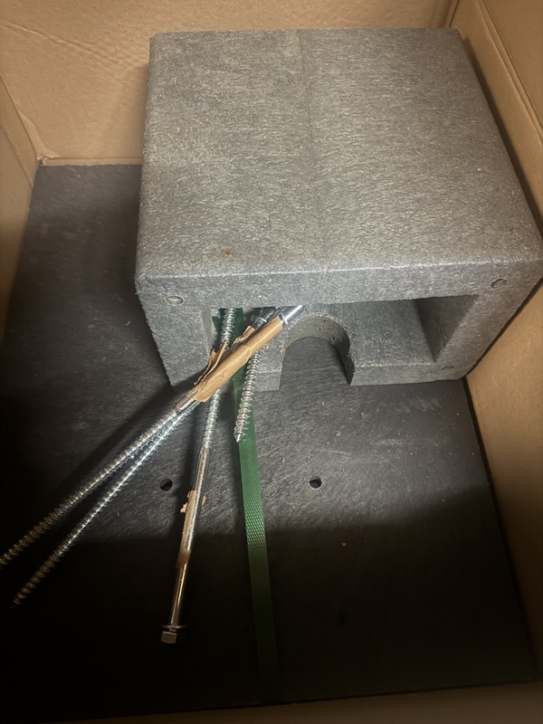

Beekforel schreef op vrijdag 7 maart 2025 @ 19:12:
Ik heb hem vanmiddag besteld. Omdat hij inderdaad best zwaar is en hol van binnen lijkt het mij erg praktisch.
Ik hoop wat te bedenken dat de mantelbuis er helemaal in kan zodat ik eventueel later eenvoudig een extra kabel kan doorvoeren.
Dat gaat wel lukken, zie foto:
Afbeeldingslocatie: https://tweakers.net/i/O_MPUcukmnqR26ebmTjJGYmaByw=/x800/filters:strip_icc():strip_exif()/f/image/LxmP7Tv0JGveWlPwB6i7NePG.jpg?f=fotoalbum_large
Dat is de bodemplaat, groter dan 35*35, het onderste deel met een opening voor de mantelbuis en de lange schroefbouten.
Ik heb het nog nooit gedaan, dus ik denk dat ik het wel kan

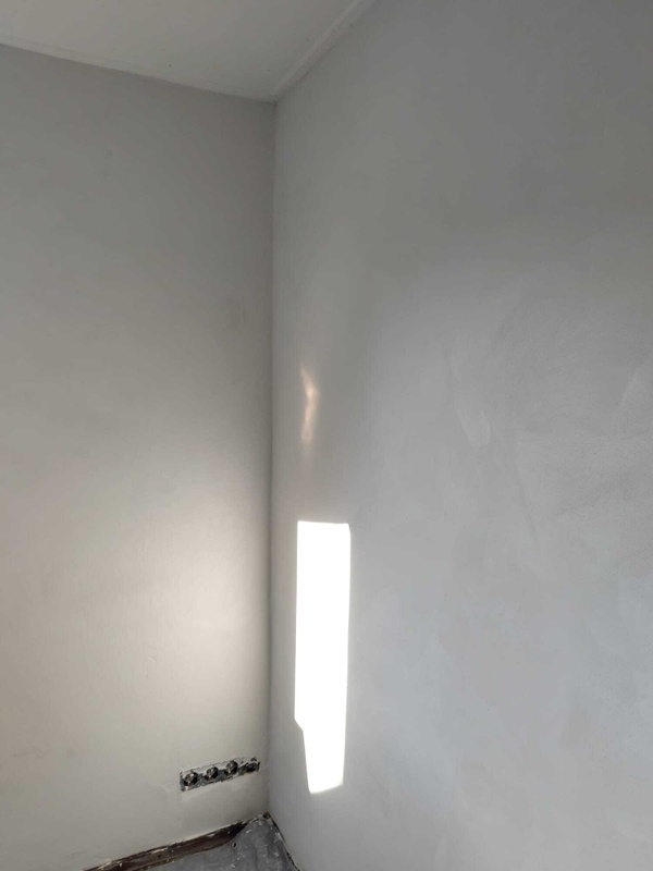

We wilden graag van het lelijk en slecht aangebrachte (zegen, want nu kwam het zonder moeite in één keer los) behang van de vorige bewoners af en dan stuc en saus ertegen. Maar onze stucer is te druk en heeft geen tijd, dus ik dacht ik doe er zelf eens een gooi naar.
Foto's boven zijn na verwijderen behang, er kwam een lelijke en pokdalige stuc achter tevoorschijn.
Afbeeldingslocatie: https://tweakers.net/i/eu4V1d8ZfrgCt2bDDijz_P3Ye-s=/x800/filters:strip_icc():strip_exif()/f/image/FdYYbsIIfiCYxyiuYjrfg5Iy.jpg?f=fotoalbum_large
Afbeeldingslocatie: https://tweakers.net/i/Ph6jQNogfjMzM6rNxQk6Cx8fQSQ=/x800/filters:strip_icc():strip_exif()/f/image/R2LS1keGy18AaaVGAZkYevfp.jpg?f=fotoalbum_large
Afbeeldingslocatie: https://tweakers.net/i/WdRRtWNvLiFEtHG0_m8snBOJmAk=/x800/filters:strip_icc():strip_exif()/f/image/PkF0eBNknRspmNL6mSfPRaTI.jpg?f=fotoalbum_large
Stucen is vet moeilijk ;(. Ik heb het met bloed zweet en tranen semi strak gekregen maar morgen moet er nog een gedeelte zo groot als wat ik vandaag gedaan heb. Heb er nu al geen zin in :').

Je kan je muren na het stucen ook strak schuren met een Langnek schuurmachine. Die kan je kopen (misschien wel huren via 3de) van Festool of veel goedkoper van Parkside. Die van Parkside schijnt niet fijn te werken (veel belasting op je lichaam) maar voor een keertje spreken de euro's toch ook bij mij.

Vierkante kilometers maken, dan komt het vanzelf. ;)
Stucen is vooral erg zwaar werk.
En als het uiteindelijk aftands is kan je er altijd nog tegenaan met een schuurmachine. :+

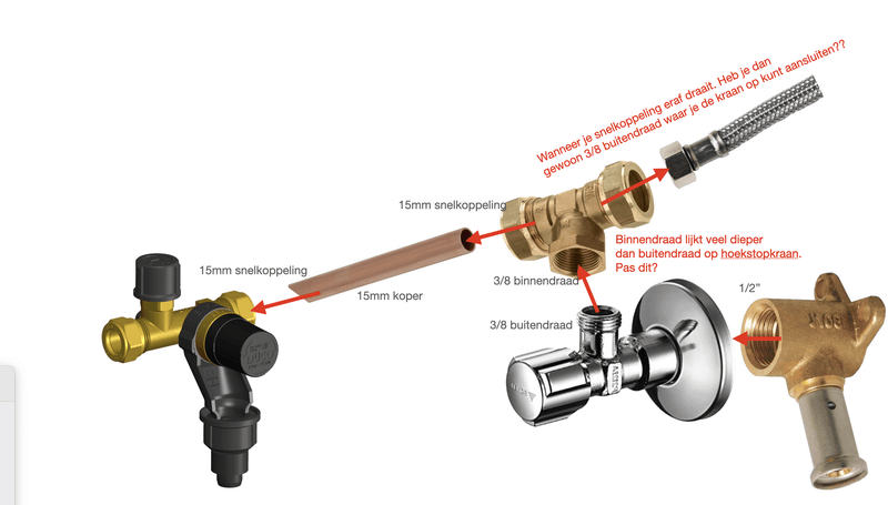

Willen jullie eens meedenken over dit aansluitschema?
- De muurplaat met 1/2" binnendraad is het startpunt
- er komt een close-in boiler
- ik zou graag zowel het water richitng de boiler als het koude water naar de kraan kunnen afsluiten
Afbeeldingslocatie: https://tweakers.net/i/Zi_4cHFTXTz7ZpVCNtUsDWjOAdI=/800x/filters:strip_exif()/f/image/DFxnrxJloVp7wVVaEhVtz0NQ.png?f=fotoalbum_large

Dit klopt wel zo'n beetje denk ik. Hoewel je knelkoppelingen bedoeld ipv snelkoppelingen denk ik?
Ipv 3/8e draad van knelkoppeling te "misbruiken" kun je beter een zgn puntstuk monteren, daar zit meer draad op.

Ik bedoel inderdaad snelkoppeling.
Bedoel je dat puntstuk monteren op de snelkoppeling waar de flexibele slang staat ingetekend?
Dus knelkoppeling eraf, dan puntstuk en daar de flexibele slang van de kraan op aansluiten?

SquareOne schreef op zondag 9 maart 2025 @ 19:14:
Ik durf niet te zeggen of een 3/8" draad op een 3/8" knelkoppeling past. Voor 1/2" toevallig wel. Maar ook dan is jouw voorstel eigenlijk een slecht idee: de knelkoppeling heeft een scherpe rand dat in het rubber kan snijden. Formeel heb je een vlakke rand nodig. Al hebben we hier ook een loodgieter gehad die het gewoon wel heeft gedaan, het risico zal wel meevallen.
Beter is om een 3/8"bi T-stuk te nemen, en dan een RVS-slang met 3/8"bu erin draaien. Aan de andere kant draai je een puntstuk 15x3/8"bu erin, en dan ben je er.
Of je doet deze:
https://benem.nl/vsh-supe...KtpDgaHjYJqEaApJXEALw_wcB
en dan een 3/8"->1/2" nippel erin om hem op de kraan aan te sluiten, en aan de andere kant de RVS-slang zoals je voorstelt.
Of een 1/2" kraantje nemen, dan heb die die nippel niet nodig. De vraag is of dat niet sowieso een goed idee is: ik vraag me af of zo'n muurkraantje een volle doorlaat heeft, Als je de boiler gebruikt om te douchen, kan de druk/flow wel eens onaangenaam laag worden.

Dank voor de suggesties. Eens even uitzoeken wat je precies bedoelt.
Gaat om een klein boilertje wat ik wil plaatsen in de bijkeuken. Druk zal denk ik niet echt een issue zijn.
De kraan die ik krijg is een Franke Lino. Op de omschrijving daarvan heb ik juist gelezen dat deze kraan een 3/8" aansluiting heeft.
https://www.franke.com/be...ge.html/115.0693.228.html
Afbeeldingslocatie: https://tweakers.net/i/lqDdPm714jj5IOzWVyNmDIhZoVA=/800x/filters:strip_exif()/f/image/FCMHuA3zEuhVoPf6RI8luUyi.png?f=fotoalbum_large
Ga er dus eigenlijk vanuit dat er al standaard zo'n flexibele RVS slang met 3/8" aansluiting bij de kraan wordt geleverd.

In dat geval zijn de kraan en slang een gegeven.
Zoiets:
https://www.buurs.nl/arti...ndraad-x-buitendraad.html
en dan een schroefbus 1/2" knel x3/8"bi ?
Je kunt eindeloos combineren, het is net lego :D Kijken wat je geleverd krijgt (even afwachten?) en waar je makkelijk aan kunt komen (bouwmarkt/warmteservice/toolstation e.d. in de buurt of internet).
Belangrijkste:
- drinkwater, dus koop kiwa-spul (messing of vernikkeld, geen ijzer e.d.)
- zorg voor "echt" schroefdraad bij zo'n slang, dus voldoende draad en vlak, geen halve knelkoppeling
- zoektermen: T-stuk, puntstuk, nippel. Draadfittingen zijn relatief goedkoop, dus voor een extra nippel hoef je het niet te laten.

Je hebt ook dubbele hoekstopkranen. Dan kan je afzonderlijk afsluiten.

Ik ben de afgewerkte laag nu aan het schuren en dan kom ik toch weer niet-mooi gelukte stukjes tegen maar ik troost me maar met het feit dat ik 1) het loon van een vakman heb uitgespaard en 2) de muur vele malen netter is dan de troep die het voorheen was.
En terwijl ik dat deed werd er elders in huis ook hard gewerkt:
Afbeeldingslocatie: https://tweakers.net/i/aPr5tHc7i048xC-Q0JS0-_o-a34=/x800/filters:strip_icc():strip_exif()/f/image/jehLON2Vm2cliO3PcEIf9vK0.jpg?f=fotoalbum_large
We zijn nu even warm-waterloos t/m donderdag want de hele boel was veel netter weg te werken als we de ketel gelijk weghaalden ipv eromheen te werken, dus dan maar even koud douchen.

Dit zou ik absoluut niet zo doen. Hoewel die 3/8 schroefdraad gaat passen, die van het T-stuk is langer, die van het kraantje is korter en daar hoort dat braided slangetje op die naar een kraan gaat.
Ik heb hier thuis ook mee lopen hannessen thuis maar doe dit niet, je gaat gewoon ontzettend zitten hannessen met teflon tape en de korte schroefdraad van het afsluitkraantje is helemaal niet geschikt voor die toepassing.
