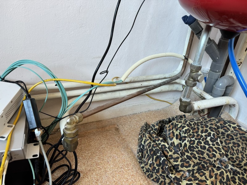

1nsane schreef op dinsdag 11 maart 2025 @ 09:08:
Dit zou ik absoluut niet zo doen. Hoewel die 3/8 schroefdraad gaat passen, die van het T-stuk is langer, die van het kraantje is korter en daar hoort dat braided slangetje op die naar een kraan gaat.
Ik heb hier thuis ook mee lopen hannessen thuis maar doe dit niet, je gaat gewoon ontzettend zitten hannessen met teflon tape en de korte schroefdraad van het afsluitkraantje is helemaal niet geschikt voor die toepassing.
Welk tussenstukje zou je adviseren tussen het kraantje en de 3/8 aansluiting van het t-stuk? Krijg vandaag de boiler en een aansluitset binnen. Dan kan ik puzzelen met wat er bij zit
@SquareOne Wat @1nsane zegt is ook een goed punt. Je kunt beter een T-stuk (of Y-stuk) in de muurplaat schroeven, dan in de ene kant een puntstuk naar knel naar je boiler, en in de andere het kraantje. Dan kan die RVS-slang gewoon op het kraantje zoals bedoeld.
https://www.mattech.nl/dr...EAYGEeaoJ4_BoCLgAQAvD_BwE
Teflon-tape-tip: je moet eerst het schroefdraad opruwen, bv door met een ijzerzaag dwars over het draad te schrapen. Dan tegendraads wikkelen en vastdraaien. Niet terugdraaien, dan moet je opnieuw. Makkelijker en vergeeflijker ivm terugdraaien is loctite55, hoewel ook daar opruwen nodig is.

Sowieso loctite55 gebruiken. Sinds ik dat gebruik i.p.v. teflon tape geen gezeur meer met een druppeltje. Kost iets meer maar levert zoveel op in missende frustratie.

Impossibl3 schreef op dinsdag 11 maart 2025 @ 10:39:
Sowieso loctite55 gebruiken. Sinds ik dat gebruik i.p.v. teflon tape geen gezeur meer meet een druppeltje. Kost iets meer maar levert zoveel op in missende frustratie.
Ik gebruik dat ook, ik vind het topspul maar, in bepaalde gevallen is good old tape een betere optie!

Dit is hoe de (oude)koof er van binnen uit ziet:
De koof zit op de eerste verdieping. Zo ziet het er op de tweede verdieping (zolder) uit.
Om het goed te kunnen snappen, hierbij een beschrijving van de situatie:
Op de zolderfoto zie je aan de rechterkant de meest rechtse witte CV buis en helemaal links zie je de linker CV buis (ook wit). Achter die linker CV buis zitten waterleidingen die je in de koof niet kan zien.
Verder zie je op de zolderfoto nog een PVC afvoer. Die maakt in de koof een knik.
Ergens hiertussen of hier vlkabij moet een gat geboord worden voor een grijze kabel. Het liefste tussen de andere leidingen of in de buurt zodat mijn koof niet vergroot hoeft te worden.
Hoe boor ik beste een gat? Ik heb te maken met een betonnen vloer en kleine ruimte. Dat laatste maakt de klus lastiger.
Zelf heb ik al een boorhamer en lange boren (deze van de Lidl)
Ik zat zelf te denken om met deze spullen te gaan boren, ergens op een plek tussen de buizen.
Of zou ik hiervoor beter een andere methode of ander gereedschap huren of kopen? Ik wil best investeren, maar ik ga ervan uit dat ik dit eenmalig doe. Het gereedschap gaat daarna de kast in om niet meer te gebruiken. Dus de investering moet niet te hoog zijn.
Het is een huis uit de jaren 50, voor het geval dat wat zegt over de soort betonvloer.
Tips of adviezen? Iemand een plan van aanpak?
Als je dan toch gaat boren zou ik de glasvezel kabels ook ommantelen. Die tiewrap kan dan ook weg.

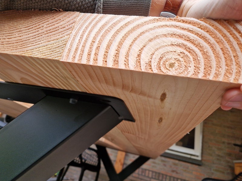

Van 6 douglas balken lengte 2m40, hoogte 68mm en breedte 168mm wil ik een buiten tafel maken. Als poten heb ik 2 X-poten van 10x10cm met bovenplaat van 78cm.
6x 168mm breedte balken maakt totaal van 1009mm breed, betekent dat niet alle balken op de bovenplaat van de x poten kunnen steunen.
Wat kan ik het beste als verbindende en ondersteunende lat gebruiken?
Is iets als dit stevig genoeg? https://www.hornbach.nl/p...rmgewalst-100-cm/5066498/
Als ik die bovenop de bovenplaat van de X poot monteer, steekt ie links en rechts maximaal pakweg 10cm uit.
Ter illustratie een foto van de onderkant waarbij de buitenste balk nog wél op de poot ligt.
Afbeeldingslocatie: https://tweakers.net/i/pT4FEjeBLq28RM-cDWSf_q8z0jk=/800x/filters:strip_icc():strip_exif()/f/image/qvHNe5kIlQIGfIVT1UtL09TO.jpg?f=fotoalbum_large

JBS schreef op zaterdag 15 maart 2025 @ 11:36:
Lijkt mij meer dan voldoende toch? Wel even de scherpe randjes eraf vijlen voordat iemand zich eraan open haalt.

Afbeeldingslocatie: https://tweakers.net/i/BcqOcYyLYLyUfhGVhy6mseBS3hw=/x800/filters:strip_icc():strip_exif()/f/image/gTenBSev6R1MHbKRC6SxUjyf.jpg?f=fotoalbum_large
Afbeeldingslocatie: https://tweakers.net/i/TeKIcFWiMSDsEW8MrqZqsJ4tZRI=/x800/filters:strip_icc():strip_exif()/f/image/RMEqnaI1hPVo2yYgA0Fk7Vcn.jpg?f=fotoalbum_large
Afbeeldingslocatie: https://tweakers.net/i/V_gIxbrGT-69Po3Wl4OEG8O2d7w=/x800/filters:strip_icc():strip_exif()/f/image/2gIiPHhRpLHYbjlHFmLj42Dt.jpg?f=fotoalbum_large
Misschien moet ik in plaats van steeds meubeltjes maken gewoon een zagerij beginnen, want die machine aanslingeren en er lompe stukken hout doorheen rossen blijft echt verslavend leuk. Het is dat de rest van mijn werkplaats er zo nieuwerwets uitziet, ik zou me zo in 1930 wanen!
In dit geval moest ik ~2 centimeter van de breedte van het hout inkorten op de wijde stukken want anders paste het niet in mijn lintzaag, die slechts 40cm hoog kan herzagen :7. Maar even zoeken naar een grotere...
[ Voor 7% gewijzigd door HTT-Thalan op 18-03-2025 10:06 ]

Ter voorbereiding van het plaatsen van zonnepanelen, ben ik mijn zolder aan het opruimen. Op de voorzolder naast de CV ketel komt de omvormer te hangen. Binnenkort ga ik bij de doorvoeren van de CV nog een gat boren voor de kabel van de omvormer naar de meterkast.
Hier stond tot afgelopen weekend wasbak op een meubeltje. Die heb ik gesloopt en de waterleidingen afgedopt.
Afbeeldingslocatie: https://tweakers.net/i/8B6DUSvMhGc-G5qavG9dyBZVy8s=/800x/filters:strip_icc():strip_exif()/f/image/R6boqpqF92hjiJ0c992QGG4o.jpg?f=fotoalbum_large
De omvormer komt denk ik links naast de ketel. Aan de rechterkant van de ketel zit je boven het trapgat en zou je niet goed bij de omvormer kunnen komen. De toekomstige patchkast (voor het wegwerken van de netwerkapparatuur) komt denk ik maar op de grond te staan naast of voor het expansievat.
En wie weet (maar dat kan ik nu nog niet overzien) komt er in dit hoekje later ook nog iets van een warmtepomp, thuisaccu etcetera.
Dus het is handig om een beetje na te denken over hoe het op te hangen/weg te werken.
Ook kom ik bij de vloer een gasleiding tegen in een onhandige bocht:
Afbeeldingslocatie: https://tweakers.net/i/Q2JeI-s70A1Wl7P4bkm-qDl7E64=/800x/filters:strip_icc():strip_exif()/f/image/Xb9Law3vRtUL3m6eBhhHCSGM.jpg?f=fotoalbum_large
Afbeeldingslocatie: https://tweakers.net/i/Di_e03z0iWrynRFy7eOg0CCe-4o=/800x/filters:strip_icc():strip_exif()/f/image/HfZZaAFsWcyJQG5sCiOsuVlr.jpg?f=fotoalbum_large
Dit gaat van de dik wit geschilderde buis (is geen kunststof) over in koper.
Ik kan het zo laten zitten, dan maak ik van hout een verhoging waarop een patchkast of een andere kast op komt te staan. Of ik zorg ervoor dat de betreffende kast de poten hoog genoeg heeft zodat de leiding eronder valt.
Ik kan ook de leiding laten verleggen zodat ie deze rare bocht niet meer maakt. Ik zou er denk een loodgieter voor moeten vragen omdat ik zelf niet goed weg ben in het zagen in een gasleiding.
Hoe zouden jullie het doen? Tips voor de leiding of voor het toekomstbestendig maken van dit hoekje?

badkuip schreef op dinsdag 18 maart 2025 @ 10:20:
Kan die omvormer zijn warmte kwijt als die in dat schuine hoekje hangt? dat is nogal belangrijk, zeker als er nog meer warmte veroorzakende apparatuur daar komt te staan.
Een warmtepomp past daar misschien niet en een thuisaccu zou ik niet op zolder willen.
Die leiding kun je door een loodgieter laten aanpassen, maar als je toch een warmtepomp laat plaatsen is die leiding niet meer nodig, dus gewoon de juiste volgorde zoeken.
  • Impossibl3
  • Laatst online: 22:10
@badkuip afhankelijk van de hoogte zou ik die patchkast helemaal links neer zetten ten hoogte van dat wit/zwarte ding. Daarnaast dan de omvormer zodat je genoeg ruimte hebt om tzt op de plelk van je huidige CV een binnen unit van de warmtepomp kwijt te kunnen of een thuis accu. Je zou de patchkast alvast neer kunnen zetten en deze leeg laten. Dan weet de zonnepanelen boer waar die de omvormer kan ophangen. Ik zou ivm de hitte die twee niet boven elkaar zetten. De omvormer moet zijn warmte kwijt en als die in de zomer extra opgewarmd wordt door de patch kast is dat niet optimaal.
Voordeel van alles naar links schuiven is dat je nu nog niet hoeft na te denken over die gasleiding.
PV 5.590 Wp Enphase, 2.700 Wp Growatt - Easee laadpaal - Itho Amber 95 WP
  • JT
  • Laatst online: 22:49
JT
VETAK y0
No Hands schreef op dinsdag 18 maart 2025 @ 10:33:
Zoals ik het lees is het hoe en wanneer totaal onzeker, het is dus de vraag of het handig is hier op te wachten.
@badkuip Als de warmtepomp mogelijk op redelijk korte termijn komt dan zou ik geen geld uitgeven aan die gasleiding. Maar als dat nog 10 jaar kan duren en je hebt de hoogte daar nodig dan misschien wel. Ik zie ook dat de voorziene plaats voor de omvormer bij een dakkapel is, komt er zonneschijn op die plek? En als laatste, in het kader van een accu kun je, afhankelijk van je plannen, overwegen een hybride 3fase omvormer alvast op te hangen.
Ecodan warmtepomp
  • badkuip
  • Laatst online: 21:02
Das een goede vraag. Ik heb de installateur er niet over gehoord. Ik zal het hem eens vragen.
Impossibl3 schreef op dinsdag 18 maart 2025 @ 10:49:
Goed idee, denk inderdaad dat ik die gasleiding laat voor wat het is. Goed idee van je om van links naar rechts te gaan werken.
JT schreef op dinsdag 18 maart 2025 @ 11:29:
Inderdaad, ik weet niet of de warmtepomp er uberhaupt komt en als er geen urgente noodzaak (d.w.z. door maatregelen van de overheid), dan denk ik dat die warmtepomp er pas over 5 of 10 jaar staat, als ie uberhaupt al komt. De zon schijnt daar niet naar binnen, de omvormer hangt in de schaduw.

badkuip schreef op dinsdag 18 maart 2025 @ 11:37:
Je kan t niet goed zien, maar hier hangt hij al jaren onder een schuin afdakje (daarboven de vliering dus ook dicht).
Zolang er maar lucht van onder naar boven kan stromen is het prima. Ik zou hem wel een beetje van het plafond afhouden als het kan, zodat je genoeg doorloop hebt.. Bij convectors raden ze 10 tot 15cm aan (voor convectie) dus zou dat aanhouden. Meer is altijd beter maar again: hier hangt het al jaren zo dus zou mij er niet te druk over maken zolang je hem niet recht in de hoek plempt :)

@badkuip Persoonlijk zou ik het denk ik niet de kosten waard vinden om er een loodgieter bij te halen. Zou het laten aanpassen als er meer moet gebeuren maar anders zou ik er omheen werken.
Qua omvormer, minimale ruimte staat altijd wel in de handleiding, je weet het type wel al hoop ik?
En als je ongebruikte ruimte boven de trap hebt lijkt me dat ideaal. Alleen zal de installateur er waarschijnlijk minder blij mee zijn... Maar ruimte technisch, zeker als je nog dingen wilt toevoegen, lijkt me dat juist ideaal.
