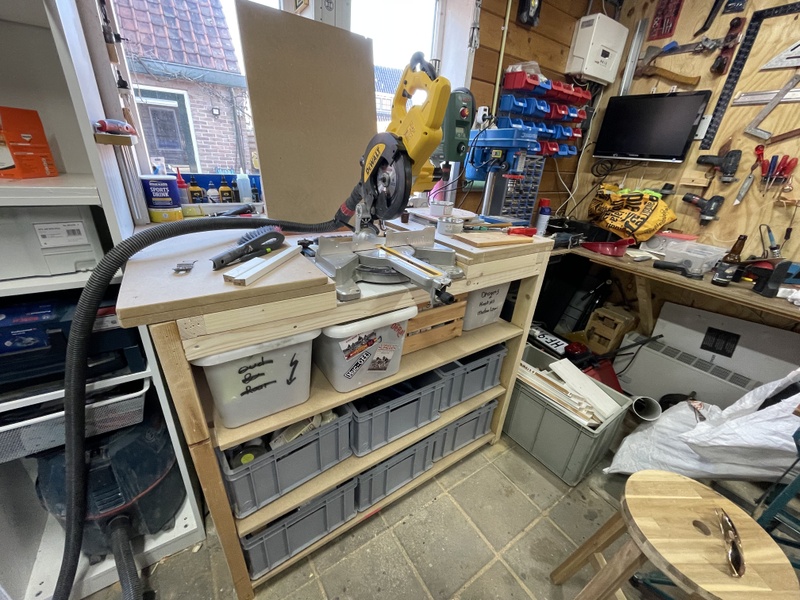

HTT-Thalan schreef op dinsdag 18 maart 2025 @ 10:05:
Misschien moet ik in plaats van steeds meubeltjes maken gewoon een zagerij beginnen, want die machine aanslingeren en er lompe stukken hout doorheen rossen blijft echt verslavend leuk. Het is dat de rest van mijn werkplaats er zo nieuwerwets uitziet, ik zou me zo in 1930 wanen!
In dit geval moest ik ~2 centimeter van de breedte van het hout inkorten op de wijde stukken want anders paste het niet in mijn lintzaag, die slechts 40cm hoog kan herzagen :7. Maar even zoeken naar een grotere...
Poahhh! Mooi ding, werkt ook nog op stoom of niet? :+

elektriekert schreef op woensdag 19 maart 2025 @ 08:18:
Dat heeft 'ie ooit wel gedaan ja, en de aandrijving daarvan gebruik ik ook nog steeds alleen in plaats van een stoomaangedreven centraal-as loopt de riem van de mijne nu om de poelie van een SKA-Heemaf motor van 4pk uit ~1930.

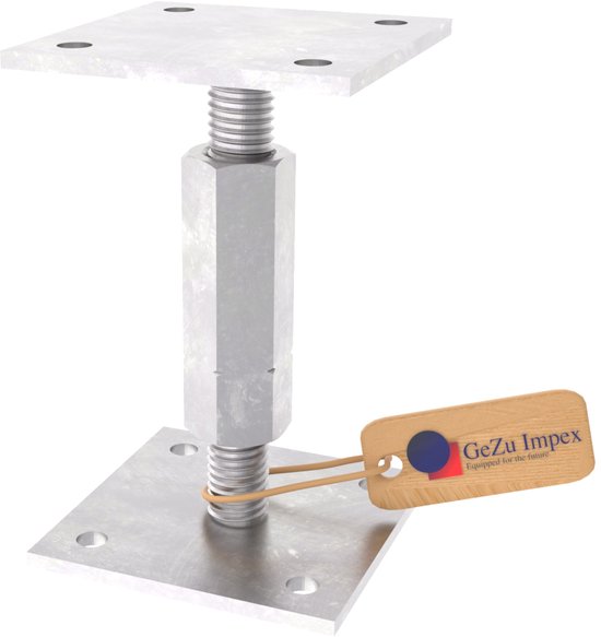

Ik zit hier op kleibodem. Nu ben ik een schuurtje aan het bouwen en ik wil het liefst een betonvloer. Om een hele betonvloer te storten zou ik het moeten funderen. Maar nu bedacht ik me: als ik nu eens eps platen op 20cm aangetrild zand leg, en daarop een cm of 5-7 zandcement, ben ik er dan niet ook gewoon? Is de kans op scheuren hier ook te groot?

Kijk eens naar een schroeffundering of schroefpalen.

  • bonzz.netninja
  • Laatst online: 09:04
bonzz.netninja
Niente baffi
No Hands schreef op zondag 23 maart 2025 @ 11:44:
Werkbank aan de muur maken aan 1 kant? Dan verzakt er niets.
Nee precies, dat heb ik ook gedaan met mijn zaagstation/werkbank. Aan de muur zit een dikke balk helemaal waterpas en de rest is daaraan vast gemaakt. Poten aan voorkant kan je evt. nog wel met een wigje waterpas zetten.
Afbeeldingslocatie: https://tweakers.net/i/9Iu1B19BxQgn8phsmasGWO4dbdU=/800x/filters:strip_icc():strip_exif()/f/image/ca4fOKN17QBNGSHMRKNReAQ3.jpg?f=fotoalbum_large
[ Voor 51% gewijzigd door bonzz.netninja op 23-03-2025 18:57 ]

  • sweetdude
  • Laatst online: 03-09 16:35
_ferry_ schreef op zondag 23 maart 2025 @ 20:50:
Naast eerdergenoemde inslagmoeren kun je ook paalhouders/stelpoten voor douglas tuinhuizen/overkappingen kopen. Die zijn ook wat makkelijker te stellen omdat je de moer draait, terwijl de de voet zelf niet mee hoeft te draaien.
Ja dat was ook in eerste instantie mijn gedachte. Echter zit de moer in de stelplaat los (anders kan deze niet draaien) waardoor je hele tafel niet stabiel is.
Of ik zou die weer aan een wand moeten vastmaken. Maar af en toe kunnen schuiven is wel handig.
Ik ben nu bij deze uitgekomen. In de hoop dat deze door het vast gelaste draadeinde in de plaat en de lange moer een stuk stabieler is.
Afbeeldingslocatie: https://media.s-bol.com/Zx1vR3MrxZ7J/rkW6Ev2/550x583.jpg
[ Voor 15% gewijzigd door sweetdude op 24-03-2025 08:52 ]

  • _ferry_
_ferry_
Moderator Tweaking
Nipple Tweaker
sweetdude schreef op maandag 24 maart 2025 @ 08:50:
Ajah, dat zou kunnen idd. Waar je misschien wel rekening mee moet houden is dat ze zijdelings wat kunnen bewegen, als je gaat zagen met de handzaag oid.
misschien al opgelost door bijvoorbeeld 2 poten geen stelfunctie te geven maar gewoon helemaal van hout.

Ik ben opzoek naar de volgende plankdrager voor een metalen kast.
Iemand enig idee waar zoiets te bestellen is ? Hornback, Bauhaus, Hubo hebben het helaas niet. Afbeeldingslocatie: https://tweakers.net/i/T_RnMKOSaMNWfZEsBbOPNdZcpyA=/x800/filters:strip_icc():strip_exif()/f/image/O4vnDdn0xsAe7pFJm2YumXSG.jpg?f=fotoalbum_large
  • dragonhaertt
  • Laatst online: 07:14
dragonhaertt
@_'.'
BP14 schreef op dinsdag 25 maart 2025 @ 11:51:
Iemand enig idee waar zoiets te bestellen is ? Hornback, Bauhaus, Hubo hebben het helaas niet. [Afbeelding]
Misschien nog het makkelijkste om zoiets te 3d printen, of een stukje aluminium/staal zelf te buigen.
  • Wolly
Kantoormeubilair winkel. Je hebt ze ook die heel veel tweedehands meubelen verkopen, die kennen het zeker.
  • BP14
  • Laatst online: 02-09 09:06
dragonhaertt schreef op dinsdag 25 maart 2025 @ 12:32:
Ben helaas zelf niet in het bezit van een 3D Printer. Stukje buigen kan nog wel een optie zijn. :9
