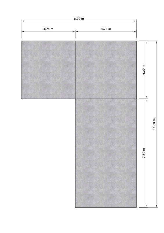

Ik ben een gevlinderde betonvloer aan het plannen voor ons tuinhuis met overkapping. Nu wil ik afvoerleidingen plannen en aankopen. Het tuinhuis heb ik getekend met Sketchup en een plan voor de vloer meneer gemaakt met Layout.
Is er een handige manier om het leidingwerk met Sketchup in te tekenen, het mee te nemen in Layout en er een materialen lijst uit te genereren oid?

NDF82 schreef op dinsdag 25 maart 2025 @ 15:04:
Gebruik je de gratis variant of de Pro?
Denk dat het je meer zal kosten in gespendeerde uren, dan in het aankopen van 5m teveel aan buizen.
Gewoon ruwweg de lengte schatten en enkele bochten moet toch niet de kostprijs zijn?
Ik kocht gewoon 25m aan afvoerleidingen (geen idee wat je wilt doen met je tuinhuis)
Soms is het beter om minder proberen te plannen.

@FabianGTI de pro.
@bottom line ik vond het wel leuk om te doen dus vlieg wat uit de bocht haha. Maar je hebt zeker gelijk.
Had gehoopt dat een tooltje (wat dan ook) me zou helpen om bepaalde patronen toe te passen zoals een standleiding, het kiezen van de juiste hoeken, diameters, enz.
Er moeten een toilet, fontijntje, spoelbak voor een keukenblokje en zwembad techniek afvoeren geplaatst worden.
M'n plan was om 110mm afvoer van de woning naar het tuinhuis te brengen en daar de boel op aan te sluiten. Maar heb dus een tekening nodig voor de vloer meneer en dacht als dat met Sketchup kan...

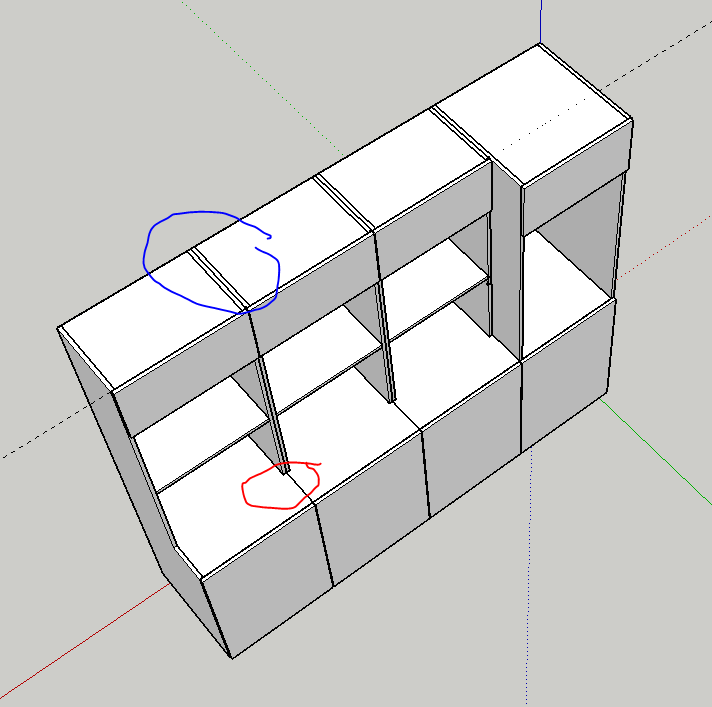

Nog een vraagje aan jullie. Ik heb een van de eerste opzetjes gemaakt voor mijn kast en daar heb ik de keuze bij om de kast te maken met allemaal gelijke liggende delen, wel zo eenvoudig met zagen en monteren, maar het effect is dat je veel element delen ziet als je van boven kijk (tblauw in figuur) of met diverse breedtes waardoor er zo min mogelijk zichtbare elementen zijn (rood in figuur).
De wandkast gaat uit 4 delen bestaan van ieder 600mm breed. Dit ivm productie in de garage en hanteerbaarheid. Kan ik de MDF randen zo afwerken zodat ze niet zichtbaar zijn en het lijkt dat het uit 1 deel bestaat? Of zal er altijd een randje zichtbaar blijven waardoor het minimaal aantal randen een pree is (rode optie).
Ik ben mij ervan bewust dat 100% wegwerken van de naden ook over de tijd heen niet mogelijk zal zijn maar ik wil op het diepe liggende deel (waar de rode circkel is) natuurlijk zo min mogelijk opvallende lijnen omdat je daar recht op kijkt. Tot nu toe heb ik altijd een kast kunnen maken waarbij de liggende zichtbare delen uit 1 plaat bestaan maar dat lijkt nu moeilijker te maken. Zonder dat het ondiepe deel een los geheel wordt van de kast en daarmee een opstaand randje wordt.

Impossibl3 schreef op woensdag 26 maart 2025 @ 00:09:
Maak je het jezelf niet erg moeilijk? In losse delen maken met zijpanelen en oplegbladen uit 1 stuk is toch veel makkelijker? :)

SquareOne schreef op woensdag 26 maart 2025 @ 08:13:
Ja tot die conclusie was ik ook al snel gekomen maar wil toch kijken wat mogelijk is. Denk nu aan een platte liggende plaat op de beneden kastjes daar biscuits, domino's of iets dergelijks in die bevestigd zijn aan de invallende kast die op het blad staat. Zo kan ik die staande panelen toch fixeren zonder een opstaand randje tussen de 60 en 40 kastjes.
Wij hebben recent een buffel van een customized tylko kast gekocht die wat weg heeft van jouw ontwerp. Die van ons bestaat uit drie kolommen ipv vier, maar de verticale wand tussen de kolommen is één grote plaat. Het monteren was echt een eitje omdat er een handig kliksysteem is gebruikt voor de horizontale planken. Als je de horizontale planken overal met een kliksysteem makkelijk monteerbaar kan maken, dan omzeil je zo het probleem van "dubbele" wand.
Wordt misschien wel wat ingewikkelder dan je lief is, maar tis een optie. Ik kan foto's maken van e.e.a. als dat helpt.

UUDIBUUDI schreef op woensdag 26 maart 2025 @ 08:59:
Graag foto's helpen altijd en ik ga toch ook even kijken bij die toko misschien is de verhouding euro's vs tijd/materiaal kosten en dat mijn vrouw die mij dan weer mag missen en zelf op de kinderen (2 onder 2) mag letten doorslaggevend genoeg. Al vind ik het zelf veel leuker om te doen dan een kast kopen.

Je moet het anders maken, dan.
Twee onderkasten van 120cm (dat geeft meer nuttige ruimte), daarop een blad en daarop de opzetkasten.

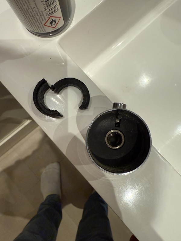

  • N1ckk
  • Laatst online: 20-10 17:16
N1ckk
I doubt, therefore I might be.
Afbeeldingslocatie: https://tweakers.net/i/mjAnoIwcOza1ixDAHtGNejtBMQI=/x800/filters:strip_icc():strip_exif()/f/image/VhUM4qiX5ud5ryDXSPrPfhxO.jpg?f=fotoalbum_large
Afbeeldingslocatie: https://tweakers.net/i/3VYjyBOItf--JvdTvU-x5keoqxQ=/x800/filters:strip_icc():strip_exif()/f/image/4Mrm9H9ggoqRMaLHfBwHgoQv.jpg?f=fotoalbum_large
Mijn bad kraan doet al een tijdje moeilijk met temperatuur aanpassen. Vandaag besloot ik de kraan open te maken en kwam ik erachter dat deze zwarte ring gebroken is. Iemand een idee hoe dit onderdeel heet en of je dit kunt kopen / vervangen? Merk kraan weet ik niet, staat niets op..

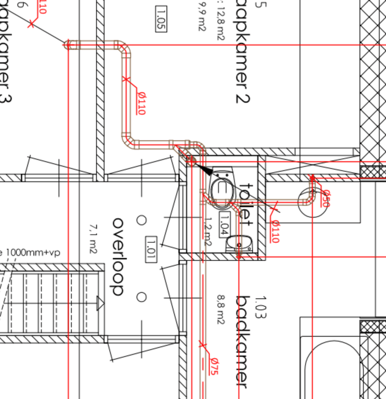

Ik probeer de riool tekening van mijn woning te begrijpen:
Afbeeldingslocatie: https://tweakers.net/i/QI16Z8bCI2YhlgxtE7OScpBLYUc=/x800/filters:strip_exif()/f/image/5XVm1upmFgl6subczYoxaQw2.png?f=fotoalbum_large
Lees ik het goed dat de haakse bochten opgebouwd zijn uit twee losse 45 graden bochten? En zo ja, wat is daar het voordeel van t.o.v. een enkele 90 graden bocht?
EDIT 1 (toevoeging): Ik lees ook dat een afvoer voor een toilet nauwelijks bochten mag bevatten:
Naast een te groot of een te klein afschot, wordt de kans op een verstopping groter als de leiding langer is en als er veel bochten in de verzamelleiding zijn opgenomen. Daarom stelt NTR 3216 eisen aan de maximum lengte en het maximale aantal bochten. Bijvoorbeeld voor de afvoer van een toilet mag de totale lengte van de verzamelleiding incl. toestelleiding niet meer zijn dan 8 meter met een maximale richtingsverandering van 135° (dus niet meer dan 3 bochten 45°).
Is het op de verdieping wel toegestaan omdat het nog een verdieping naar beneden stort?
EDIT 2 (toevoeging): En waarom laat men altijd de afvoer van de WC in de hoek uitkomen? Is dat omdat er dan meer ruimte is om de aansluiting met het frame te stellen (en zijn bochten zo dicht bij de pot dus niet erg)?

@NDF82 Hoe minder bochten hoe beter want die zijn een potentiële kans op verstoppingen omdat de richting van het water/zooi veranderd. Om die reden is 2x45° ook beter dan haaks 90°, de flow is vloeiender.
Wat betreft je 2e edit, bedoel je met 'in de hoek' dat die dicht bij de standleiding zit? Sja, minder lang stuk met afschot nodig. Voor water van de douche, wasbak etc. is dat niet zo'n probleem want daar zit (doorgaans) minder zooi in dan uit het toilet. Dus hoe sneller bij de standleiding hoe beter i.m.o.

Blokkeringsring heet dat. Maar het is denk ik wel handig het merk te weten want die zullen niet allemaal dezelfde afmetingen hebben.

N1ckk schreef op donderdag 27 maart 2025 @ 15:40:
Wij hebben volgens mij een vergelijkbare kraan gehad. Bij ons was de zwarte ring alleen om het 38 graden punt te borgen (en een knopje voor warmer water)
De messing kraan die je op de foto zit kan je eruit draaien. Die even in azijn leggen voor kalk aanslag verwijderen en hij mengt weer goed. Wij hadden erg veel last van kalk.
Probeer even zonder die ring of de thermostaat het nog goed doet. Die ring doet niets meer dan zorgen dat je de knop moet indrukken om voorbij de 38gr te komen. Daarom is het een getande ring, die dien je zelf bij 38gr. erop te zetten.
Je kan 'm er gewoon uitlaten, als je geen kleine kinderen hebt.

De standleiding zit in slaapkamer 3 na al dat bochtenwerk.
Ik vroeg me af waarom de 110mm afvoer in het toilet in de linker bovenhoek van de toilet ruimte op tekening staat. En niet midden boven van de toilet ruimte.

Boudewijn schreef op vrijdag 28 maart 2025 @ 16:43:
Ammonia werkt ook goed, maar ik zou het zelf liever eerst met st marc proberen. Of een schraapstaal, die lopen niet dicht.
Meteen een stukje getest met de zijkant van een schaaf, en dan kwam er wel eea af inderdaad. Irritante is alleen dat het allemaal hoekjes en rondingen zijn, op de middelste paal na dan. Maargoed daar zit wel de meeste meuk op.
Edit: en even de achterkant van een oud keukenmes over een wetstone gehaald, gaat best goed;
Afbeeldingslocatie: https://tweakers.net/i/R4wHu7RheWdExOSuttldKEL6FEA=/x800/filters:strip_icc():strip_exif()/f/image/fWBwUyELfa0ekHxzbciWQqQQ.jpg?f=fotoalbum_large
No Hands schreef op vrijdag 28 maart 2025 @ 16:55:
dan laat je toch even wat warm water en een scheutje st marc erop los om te proberen. Dat is toch veel minder werk dan een forum openen om een topic te posten?
Omdat ervaring leert dat er vaak al iemand een soortgelijk issue heeft gehad op een meubel of tafel bijvoorbeeld. Of de ervaring met middel x of y. Een schraapstaal bijvoorbeeld ;)

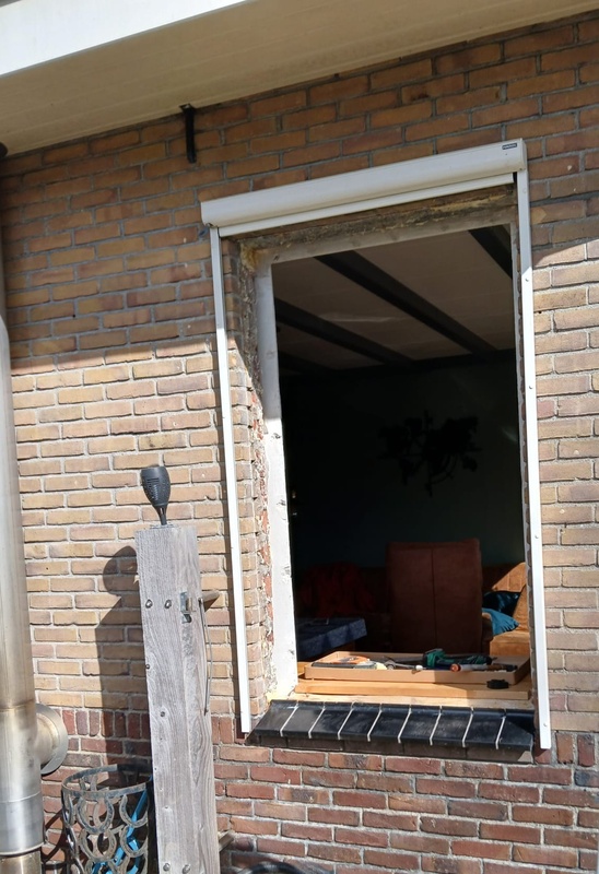

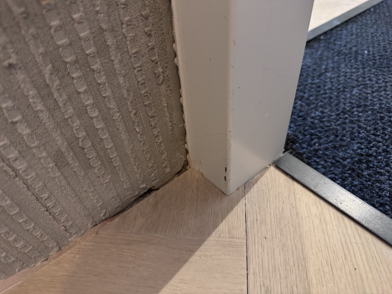

Vandaag ook maar weer eens aan het knoeien geweest.
Ik had van de week wat kunstof kozijnen binnen gekregen.
Het meeste is hier al hr++ maar ik had bijv. ook nog een kozijn wat ik 20 jaar terug geplaatst had, daar heb ik toendertijd het oude jaren 80 thermopane weer in gezet.
Bij de laatse bestelling van hr++ zat het glas voor dit kozijn er ook al bij maar dat had zolang gestaan dat het alweer stuk geraakt was.
Dus tja nieuw glas bestellen en dat er in zetten of gewoon maar voor kunstof gaan met triple en horren en houtnerf etc.
Gister had ik al een stelkozijn gemaakt van hardhout, het gat in de muur loopt namelijk 2 cm uit het lood.
Goed dus vanmorgen een bakje koffie en dan los dacht ik....
Halverwege de koffie was de badkamer overstroomt tot aan de deur...
Gloeiende Gloeiende dus daar eerst dan maar lopen klooien om dat op te lossen.
Riool verstopt ik heb met de karcher werkplaats stofzuiger de boel ontstopt.
Ik vond muntjes, steentjes, satéprikkers bossen haar, legopoppetjes en bulten zeepsmurrie.
Needles to say dat ik een wat valse start had vanmorgen.
Maar goed eind goed al goed.
Het kozijn is erin gekomen en wat als eerste opvalt is hoeveel stiller het is in de woonkamer.
Afbeeldingslocatie: https://tweakers.net/i/hKy0BuJDDiPoS0xunIVsNnl_tA0=/x800/filters:strip_icc():strip_exif()/f/image/LBmy8LbmQqCVJh4oGuLVLXGb.jpg?f=fotoalbum_large
Afbeeldingslocatie: https://tweakers.net/i/O49dSugeJZanTfdYx5mXY1S9Zqs=/x800/filters:strip_icc():strip_exif()/f/image/QeMqT0bFR5VJRE0MCYUZdX1I.jpg?f=fotoalbum_large
Afbeeldingslocatie: https://tweakers.net/i/-ef6C4YIejDHZb9nKBFXg1t6pp0=/x800/filters:strip_icc():strip_exif()/f/image/0VWoMcrfyFLO90Hvhjgsrlk5.jpg?f=fotoalbum_large
Alleen nog eens even zien hoe ik de ruimte tussen kozijn en muur links en rechts netjes afwerk.
Het is nu wel dicht met pur tussen stelkozijn en muur.
Maar er moet nog iets in om het duurzaam af te werken.
Kitten of voegen geen idee nog.
Dat compriband is trouwens ook leuk spul je plak het op het kozijn dan is 3mm en even later is het 15mm.
Althans het losse stukje,tussen kozijn en stelkozijn is die ruimte er niet dus dat is nu wel echt afgesloten.

Niet kitten. Dat hout moet kunnen luchten. Meestal laten ze het open of evt. Compriband erin.
  • Ronald.42
  • Registratie: Maart 2021
bonzz.netninja schreef op zaterdag 29 maart 2025 @ 19:41:
Ik zal morgen wel eens een foto maken van één van de zijden van het kozijn.
Dan zie je beter wat ik bedoel.
Het is nu wat een lelijke scheve toestand.
Kozijn staat 100% recht maar de muur wijkt af.
Op het stelkozijn sluit het kunstof kozijn perfect aan maar tussen de muur en het stelkozijn loopt het van niks naar 2 cm.
Binnen is ook alles perfect waterpas dus smokkelen met het kozijn was geen optie.
Het stelkozijn loopt trouwens binnen nog een paar cm door naar de voorzetwanden dus daar is het hout vrij.
Maar inderdaad zou ik het buiten kitten dan is er kans dat het eerste deel hout aan de buitenkant gaat broeien/rotten zeker?
