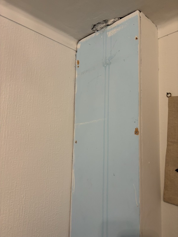

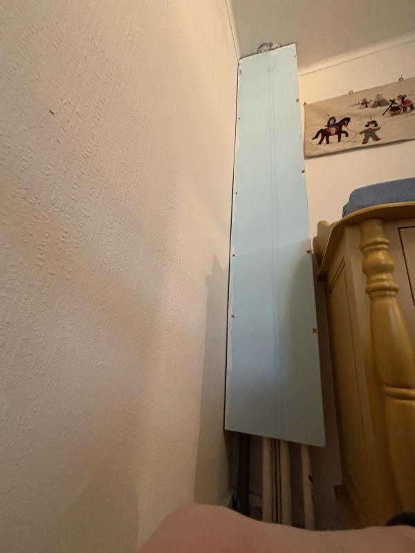

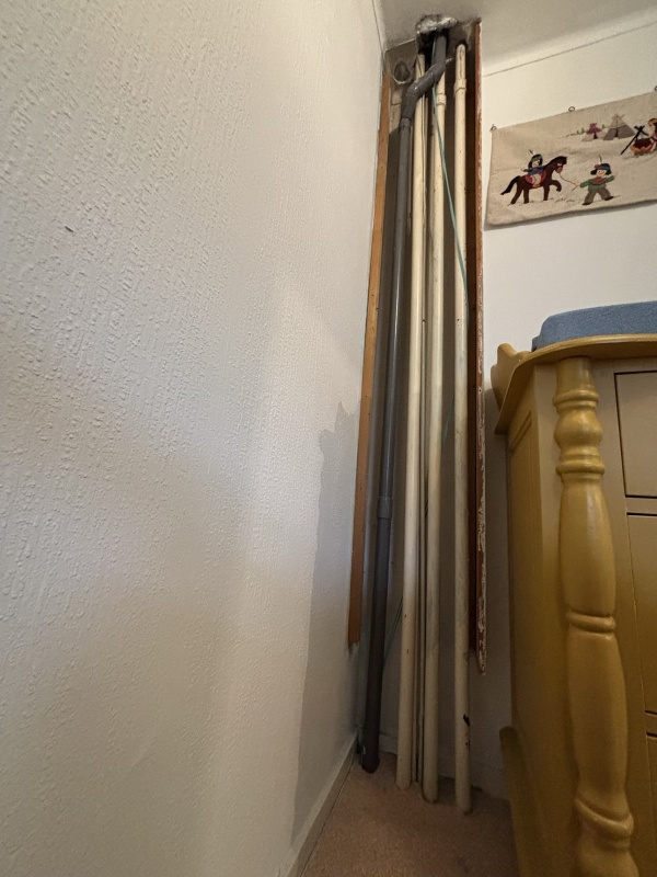

@Fraggert @Septillion @Thejman1989 dank voor alle suggesties en tips.
De foto's lijken wat bleek, komt denk ik omdat ze HDR zijn geschoten. Resultaat is duidelijk. Ik moet hem nog verder afschroeven, gaatjes vullen en dan nog 1x af witten.
Oh, en let niet op de lampen die erin zitten, die haal ik morgen ook nog even :)
Afbeeldingslocatie: https://tweakers.net/i/GnlM9l6sTEhWUcEVYI1V_l4mN-c=/234x176/filters:strip_icc():strip_exif()/f/image/TsBc0Ofub283yvT9SICLx4b0.jpg?f=fotoalbum_medium
Afbeeldingslocatie: https://tweakers.net/i/xYxVFqwcO0vf-XTlxo8Ttl3bXL8=/234x176/filters:strip_icc():strip_exif()/f/image/UVl8JPNWIRwidqBY6dH3AIie.jpg?f=fotoalbum_medium
Edit: bij daglicht en eerste gaatjes gevuld:
Afbeeldingslocatie: https://tweakers.net/i/DCgTaqiYdONweEiBCq8wwECZXaM=/234x176/filters:strip_icc():strip_exif()/f/image/eFNmc2OA9FQEnUZKkMLryv1Z.jpg?f=fotoalbum_medium
[ Voor 20% gewijzigd door GeeMoney op 15-01-2025 10:49 ]

Ziet er netjes uit ^^
Vraag mij alleen af waarom je de plank niet groter hebt gemaakt , was je dat vierkante dekseltje ook kwijt geweest.
( je gaat de schroeven niet plamuren toch ? mocht je er ooit bij moeten :? )
  • GeeMoney
Truffeltje schreef op dinsdag 14 januari 2025 @ 23:45:
De vrouw wilde hem “minimaal” :)
Om de doos af te dekken moest hij ruim 18cm breder worden, vanuit de kamer is hij nu bijna niet meer te zien totdat je heel dichtbij komt en naar boven kijkt uiteraard.
Ik plamuur ze wel degelijk af, ik heb 2 reserve planken en schrijf de maten op en maak een foto.
Als ik er ooit bij moet dan is het omdat er andere lampen komen, dat duurt voorlopig weer even :+ .

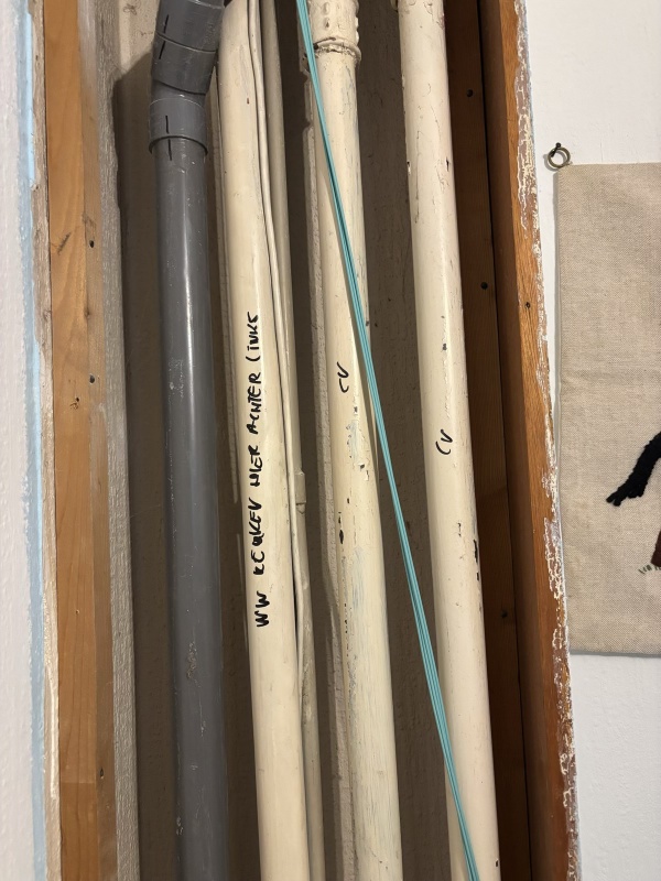

Iemand tips over het afdichten van onderstaande situatie? Je ziet de onderkant van het kozijn van onze dakkapel met daarvoor de dakconstructie. Als het flink waait merk ik dat het tocht. Hoe kan ik dit het beste oplossen? Ik zie dat er boven de groene folie purschuim is gebruikt. Blijkbaar niet volledig dicht want daar komt de tocht vandaan heb ik het idee. Is het simpelweg een bus pur kopen en dichtspuiten of kan ik beter naar andere opties kijken?
Voor de volledigheid: Er komt een vensterbank overheen. Maar ik wil uiteraard een koudebrug en tocht zien te voorkomen. Iemand goede suggesties?
Afbeeldingslocatie: https://tweakers.net/i/M_165vElsnUQylhKprGUsin-cLY=/234x176/filters:strip_icc():strip_exif()/f/image/bUPcWL00HODWoSQhpihlIj8T.jpg?f=fotoalbum_medium

@MAZZA zoiets? https://www.kitcentrum.nl...rol-150mm-x-10mtr-p:3391/ Je kunt zoiets gebruiken om aan beide zijdes het hout te verbinden/af te dichten. Risico blijft wel dat het daarna gewoon door het gips eronder gaat tochten. maar dat soort slordigheid in de bouw is heel moeilijk op te lossen.

aan de buitenkant zoeken waar het niet aansluit en dat afdichten.
dat lijkt me met een reeds geplaatste dakkapel vrij moeilijk, maar is natuurlijk wel een betere oplossing.
Dat hangt van de hoogte van het dak en de lengte van je ladder af.

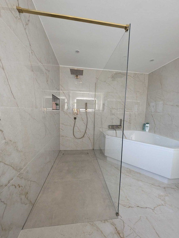

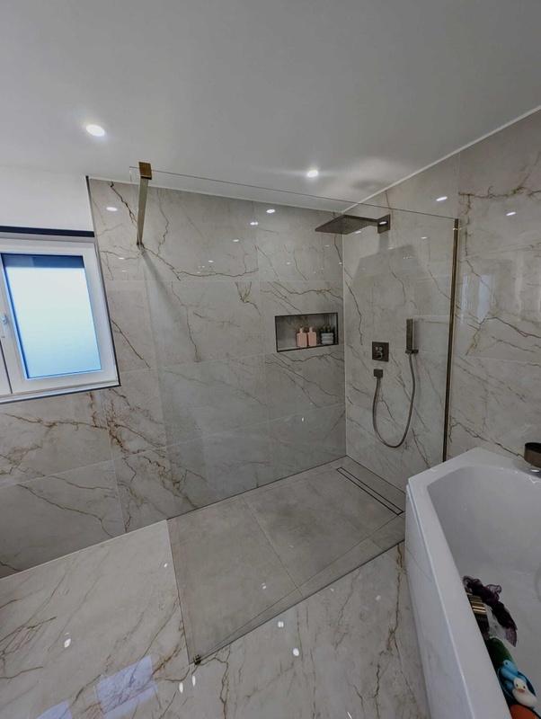

Zo onze badkamer is ook eindelijk klaar
Afbeeldingslocatie: https://tweakers.net/i/6yiMfe9GdrgPdmbHG0KtFn5yTS0=/x800/filters:strip_icc():strip_exif()/f/image/uWjqmkq5Unz6v5Vj0xQfFyGg.jpg?f=fotoalbum_large
Afbeeldingslocatie: https://tweakers.net/i/Cx2Q_-JQ7o7PsNBzRddeMhSdVGY=/x800/filters:strip_icc():strip_exif()/f/image/ycGqTu0lvUm9nSyZLOhwpYps.jpg?f=fotoalbum_large
Afbeeldingslocatie: https://tweakers.net/i/J2zGGXWZ_SUQpm_gK2WjNoJ30-Q=/x800/filters:strip_icc():strip_exif()/f/image/9uBvIjAYLjxtJ111uTe8jHEI.jpg?f=fotoalbum_large
Afbeeldingslocatie: https://tweakers.net/i/_Wf7N-_P6hp_FZkp7jpLmnWR3c0=/x800/filters:strip_icc():strip_exif()/f/image/O7XMNBS8e11GlC7Akjiqtgoc.jpg?f=fotoalbum_large
We zijn er uiterste tevreden over.
De kranen en alles heeft super veel gekost. Maar dan heb j ook wat.
Alles maar ook alles is van Hansgrohe merk.
[ Voor 12% gewijzigd door theduke1989 op 17-01-2025 15:15 ]

ziet er prachtig uit. maar waar is je mechanische ventilatie? of douche je altijd met het raam open?

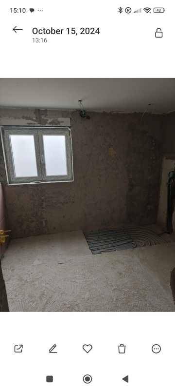

Klopt, een raam open is voldoende, ik had wel van te voren een gat geboord en een kabel getrokken. maat uiteindelijk toch maar dicht gemaakt.

Heel mooi, maar 1 ding vind ik spijtig.
Je kraanwerk in de douche is mooi in de muur ingebouwd, en toch heb je die kraant onder de sproeier gezet.
Dus als je de douche start krijg je direct een spuit koud water over je armen of lijf.
Als je dat links kort bij de ingang van de douche had gezet was dat nog beter doordacht. Voor jou te laat, maar het kan maar eens iemand helpen.
  • MoosB
  • Laatst online: 17:35
Tommie12 schreef op vrijdag 17 januari 2025 @ 15:15:
En als je de temperatuur wilt veranderen moet je uit de lekkere warme straal vandaan. Mijn inbouwdeel komt daardoor waarschijnlijk ook recht onder de douche. Heb dan wel een zij-inloop douche waardoor je minder snel nat wordt.

Ziet er heel mooi uit.
Maar uiteraard de hamvraag voor dit topic: zelf gedaan of laten doen?
Je leert er je sleight of hand mee trainen. ;)

DasNieNix schreef op vrijdag 17 januari 2025 @ 15:25:
Alles zelf, alleen de waterleidingen, vloerverwarming etc zijn door een bedrijf gedaan.
Stroom heb ik zelf gedaan wat er allemaal in zit, samen met iemand die nu met pensioen is.

de hansgrohe box was daar geplaatst omdat de loodgieter de box daar heeft geplaatst, heb daar eigenlijk niet over nagedacht.

Erg mooi geworden!
Over smaak valt niet te twisten, zo ook bepaalde keuzes zoals de vloertegels die voor en deel erg glad lijken, geen mechanische ventilatie enz maar belangrijkste is dat je er zelf content mee bent en dit is natuurlijk een heel stuk beter dan de gemiddelde badkamer zo :)
Ergens heb ik ook wel zoiets van ja, het is smaakgevoelig maar uiteindelijk is het jouw badkamer en niet die van een ander.
Ik heb zelf m'n hele huis verbouwd, genoeg opbouwende kritiek en complimenten gekregen maar ook opmerkingen in de categorie "dat is toch lelijk?" dus ach, je kunt er uiteindelijk niks mee.

over de gladheid is het wel OK, daarvoor zie je andere tegels met structuur.
Klopt dit was ook tevens de smaak van vrouw des huizes, dus ja moet je tevreden houden.
zij wou de tegels met deze combinatie kleur, is wel per direct paar honderd euro duurder.
ventilatie had ik zoals in de foto te zien, maar toch maar dicht gemaakt omdat je een grote raam jhebt wat sneller zijn werk doet.

Dag Tweakers,
Enige tijd niet gemeld in dit topic. Ik zoek wat advies bij het opnieuw opbouwen van een verticale koof op de 1e verdieping. De koof zit een een slaapkamer en in de koof zitten leidingen naar de CV ketel (dus warm water en CV). het bolgende is mis met de koof:
- Niet geisoleerd op geluid. Wanneer in de keuken warm water getapt wordt, hoor je het ruisen in de koof. Leiding klappert niet gelukkig
- Er zit een kneiter van een gat in het stucwerk op het plafond. Is nu gefixt met een prop aluminiumfolie.
De koof loopt niet door tot aan de vloer en het ziet er niet uit.
Afbeeldingslocatie: https://tweakers.net/i/Gq0IWvdykBSINrnfhah7-xmF2nM=/x800/filters:strip_icc():strip_exif()/f/image/tnPWDQPweyLdXoknb3Pw4kl9.jpg?f=fotoalbum_large
Afbeeldingslocatie: https://tweakers.net/i/YjiU7HHMrdiRmQHRWmmP96Y2Yow=/x800/filters:strip_icc():strip_exif()/f/image/AXVrD9ep98WQg19Gop7LPgCr.jpg?f=fotoalbum_large
Afbeeldingslocatie: https://tweakers.net/i/CLdJmGhMU3hbF_HbZCAnRdlohkM=/x800/filters:strip_icc():strip_exif()/f/image/WJP5aImG5PNtlnElTMiCZWml.jpg?f=fotoalbum_large
Afbeeldingslocatie: https://tweakers.net/i/7nzMgAExqhtFynWfAgZ4YMlsif0=/x800/filters:strip_icc():strip_exif()/f/image/Sj0iRRLSFkufI2a4AMCcUDej.jpg?f=fotoalbum_large
Mijn idee is om de koof op dezelfde manier op te bouwen. Dat wil zeggen, rachels tegen de muren (verticaal) en daartegenaan nieuw houtwerk zetten. In de hoek waar het hout bijelkaar komt, aan de binnenkant een rachel maken om de platen tegen elkaar aan te schroeven.
Wat mij betreft wordt de koof een klein beetje groter dan ie nu is, waardoor het gat in het plafond uit het zicht is. Het gat blijft verder gewoon zitten. Ik wilde >11mm multiplex pakken zodat het geschilderd kan worden.
Voor geluidsisolatie wilde ik steelwol plakken en dit aan de binnenkant van het houtwerk vastmaken.
Ik ben er alleen nog niet zeker van of steenwol de beste oplossing is, misschien dat steenwol erg dik is waardoor de koof heel groot wordt.
Ik houd rekening met het feit dat deze slaapkamer in de komende 5-10 jaar verbouwd wordt tot badkamer. Dan ga ik sowieso opnieuw tegelen, stucen en wat niet meer. Dus tot die tijd wil ik het een beetje netjes hebben zodat mijn dochter hier kan slapen.
Iemand tips of andere ideeen?

@badkuip ik zou het doen zoals je het nu voorstelt. De steenwol zou ik er tussen proppen en los scheuren van de originele rol. Geeft wel een zooitje maar anders krijg je wel een hele dikke koof.

@badkuip Ik heb ooit voor geluidsisolatie van een rioolstandleiding in een koof platen steenwol bij de Hornbach gehaald. Die hebben ze daar in een dikte van slechts 50mm, wat ideaal is in zo'n koof, en met een broodmes gemakkelijk op maat te maken.
Deze: https://www.hornbach.nl/p...5-1200x600x50-mm/6324162/

Dunne steenwol platen bij de hornbach inderdaad en zeker niet proppen. 5cm steenwol is wat ik hier in de muren heb gedaan (oude jaren 70 hout+gips systeemwanden) en het werkt verbazingwekkend goed voor isoleren van geluid.
Ik heb ze hier niet aan het hout vastgemaakt. Je kan ze tot 2 platen verticaal stapelen zonder problemen en dan een plaat gips of hout tegenaan zetten. Zeker als ze een klein beetje kunnen klemmen aan weerskanten. Is makkelijker als je er ooit weer bij moet komen.

Ik zou ipv multiplex zou ik kiezen voor gipsplaat. 4AK werkt het makkelijkst. Heel dun stuknaaldje op de uitwendige hoek en dan hoef je alleen maar de hoek af te smeren. Gat in plafond zou ik gewoon dichtsmeren als je toch bezig bent. Scheelt weer wat ruimte.
Geeft een netter resultaat en kost je minder.

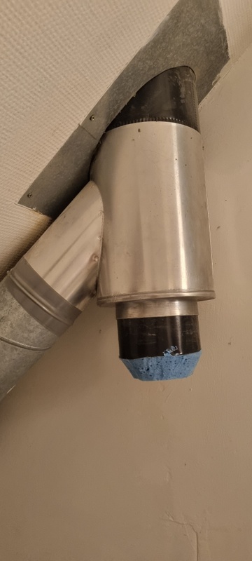

Ik heb een vraagje aan jullie. Hoe werk je pur oké af. Op zolder is de CV verwijderd dus waar het rookgaskanaal zat heb ik de pijp dicht gemaakt met pur. De pijp kan niet 123 vervangen worden omdat de ventilatie van de buiten pijp gebruikt maakt.
Ik wil het pur gedeelte uiteindelijk zwart schilderen zodat het blauwe niet meer opvalt maar ik heb nu nog die bekende lucht bubbels er in zitten die ik eerst moet vullen.
Graag jullie tips.

Koop een pvc dop die je eroverheen schuift?

Ik heb een nieuwe koof gemaakt met 44mm balken en 18mm MDF. Dat kun je ook eenvoudig combineren met 5cm steenwol platen.
In mijn geval was geluid geen issue en heb ik scharnieren gebruikt zodat ik er eenvoudig bijkan als ik meer kabels of leidingen naar zolder wil leiden :)

Hmm dat is een idee. Wordt wel een flinke dop.

Je hebt de maten niet genoemd, maar ik zie pvc eindkappen voor HWA of riool in een heel scala aan maten tot aan 630 bijvoorbeeld hier: https://www.depvcspeciali...c-eindkap-afsluitkap.html

Een nieuwe dakdoorvoer voor de ventilatie plaatsen en die oude verwijderen.

edsandje schreef op zondag 19 januari 2025 @ 07:48:
Als je deze laat zitten kans op condensatie en bijbehorende lekkage.
Ja ik weet dat dat moet. Maar ik doe dat liever in de zomer dan nu. Dus ik zoek even een tijdelijke oplossing.

badkuip schreef op zaterdag 18 januari 2025 @ 14:48:
Dag Tweakers,
Steenwol werkt prima, metisse heb ik gebruikt om een leiding in te pakken, en werkt misschien nog wel beter. Maar het is lastiger te verkrijgen en wat duurder. Voordeel is wel dat je het met touw goed ergens omheen kunt binden.
Verder altijd handig om er alvast een loze leiding doorheen te leggen. Dan hoeft ie niet open als er een netwerk kabel oid in moet. En ik zou eerder 18mm hout pakken omdat dat ook nog helpt bij de demping. Afhankelijk van de gewenste afwerking en of het nog schadevrij open moet kun je kiezen voor schroeven die je al dan niet plamuurt, of van die kliksysteem waarmee de plaat onzichtbaar vastklikt. Maar dat is gauw een hoop gedoe, langs de wand kun je prima een paar schroefjes doen die aardig uit het zicht zitten.
