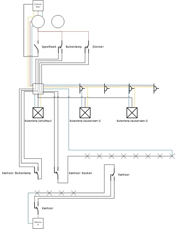

  • J_star
  • Laatst online: 18:57
Ik wil een vraag stellen over het aanleggen van een wisselschakeling gecombineerd met een dimmer. Helaas moeten we nog kiezen voor een dimmer, maar wordt deze ook bediend vanuit een (naastliggende) kamer met een wisselschakelaar.
Het probleem is dat mij niet duidelijk is of het voor een dimmer uitmaakt of de fase voor of na de dimmer wordt onderbroken door de ‘normale’ wisselschakelaar.
• Optie 1: Dimmer direct na de fase aansluiting. Wat ik graag hier wil doen.
EcoDim dimmer in wisselschakeling aansluiten - EcoDim
Afbeeldingslocatie: https://tweakers.net/i/WEiw609YS8jXlC5lTAMGnQ1x6VQ=/x800/filters:strip_icc():strip_exif()/f/image/rJJT4xj0Sr7yeoVQwyiIGcMC.jpg?f=fotoalbum_large
• Optie 2: Dimmer na de wisselschakelaar.
ION 200W-MKII Manual LQ;
[ Voor 11% gewijzigd door J_star op 18-12-2024 14:51 ]

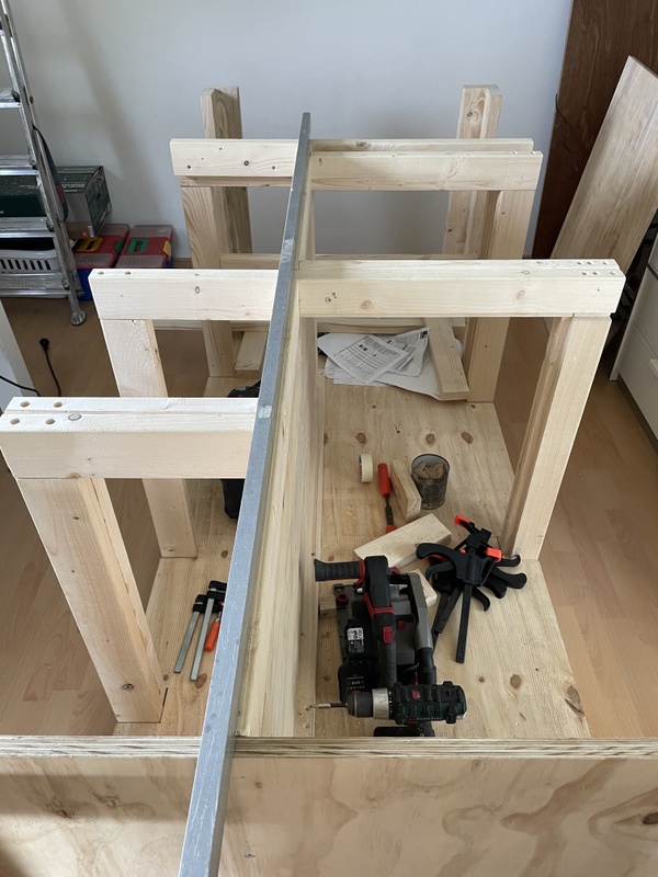

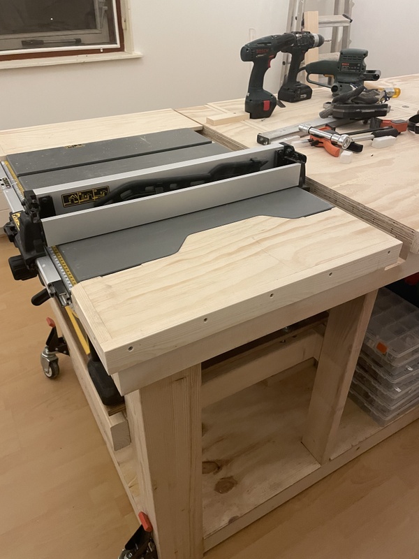

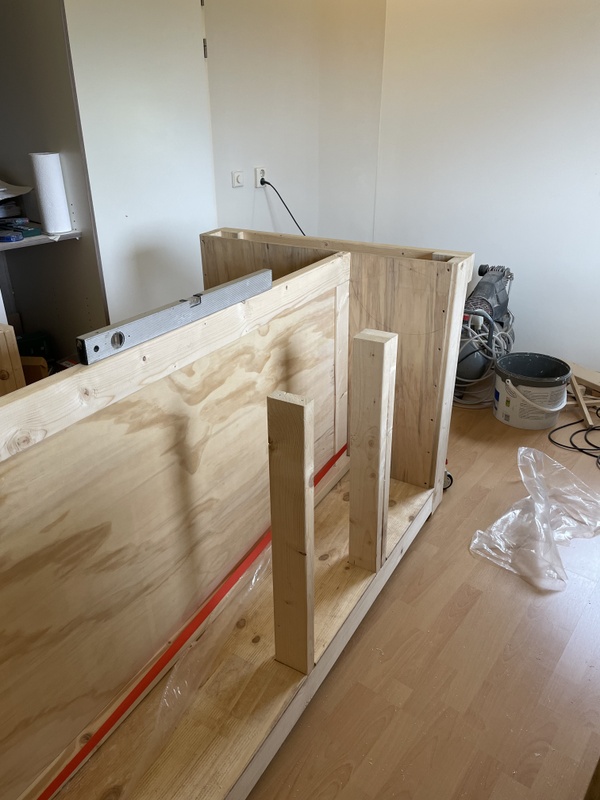

Zo, bijna klaar :) Alleen nog even het electra en de stofafzuiging integreren. :Y
Tafelzaag, Afkortzaag, Vlak - vandiktebank en kolomboor geïntegreed in de werktafel. Er is nog een vrije plek voor mijn schuurmachine of slijpmachine. Een bovenfrees kan nog rechts of links van de tafelzaag ingebouwd worden. Daar denk ik nog even over na :?
Afbeeldingslocatie: https://tweakers.net/i/kDlcJ5H6KkUttFObumRNhGUmpuM=/800x/filters:strip_icc():strip_exif()/f/image/i5YLqgdzD5mBHsgYwVFo6hQu.jpg?f=fotoalbum_large Afbeeldingslocatie: https://tweakers.net/i/_EjXbDAKKTelYA8qYdEmRyetXCs=/800x/filters:strip_icc():strip_exif()/f/image/InIynIARbNaSmg8uAus44Ncc.jpg?f=fotoalbum_large
Afbeeldingslocatie: https://tweakers.net/i/TSqSMdAtvFigmlgD0_cRKRIWm58=/800x/filters:strip_icc():strip_exif()/f/image/ng8KT3BF3mOKPKLAetdxbiCw.jpg?f=fotoalbum_largeAfbeeldingslocatie: https://tweakers.net/i/CJYgcFg-bAIfFbX2RzfG9PPRdnc=/x800/filters:strip_icc():strip_exif()/f/image/zO6IXJ51Yj83viz1B2H4T03M.jpg?f=fotoalbum_largeAfbeeldingslocatie: https://tweakers.net/i/5cadiCKlhf4pzc-XdoSkMDZ26lo=/x800/filters:strip_icc():strip_exif()/f/image/hyQk3kukNkJXifvwufuQ5EmE.jpg?f=fotoalbum_largeAfbeeldingslocatie: https://tweakers.net/i/5zI27BWNWbLXRvmHI9BhU5cRu0c=/x800/filters:strip_icc():strip_exif()/f/image/OpFzWN3zHzhsFGJ0D6GVxoqG.jpg?f=fotoalbum_large
Afbeeldingslocatie: https://tweakers.net/i/2qSzu8dBcbrqZzazUJGvHSdq5FU=/x800/filters:strip_icc():strip_exif()/f/image/CUIV7S13agYaBfYyBtynyRcS.jpg?f=fotoalbum_largeAfbeeldingslocatie: https://tweakers.net/i/pqid0g-kvQ8L31Dpp3ZQCOiXjH8=/x800/filters:strip_icc():strip_exif()/f/image/rE6O4J6gyjBtFRZNX2hhIJwe.jpg?f=fotoalbum_largeAfbeeldingslocatie: https://tweakers.net/i/z20tLusA1Sjds2hhc29ryCR0HiU=/x800/filters:strip_icc():strip_exif()/f/image/W1E9FoyGhqX6atRxAOh0u9uu.jpg?f=fotoalbum_largeAfbeeldingslocatie: https://tweakers.net/i/pTuDKe-iP18mNRIMrsoVG-Y1EpI=/x800/filters:strip_icc():strip_exif()/f/image/icVn8NPbfAGqXVdA6kzmrR2X.jpg?f=fotoalbum_largeAfbeeldingslocatie: https://tweakers.net/i/EACKkcsNJRa2MXBTB2RXdaebvg8=/x800/filters:strip_icc():strip_exif()/f/image/zDhDiIwjp7p3mjlmj2Bx6Mxg.jpg?f=fotoalbum_large
Afbeeldingslocatie: https://tweakers.net/i/YuBHI1b01yhzPtHPM-WLYpnrPkE=/800x/filters:strip_icc():strip_exif()/f/image/hI5XnSn8cFfW1pDfaYsH5GQL.jpg?f=fotoalbum_large Afbeeldingslocatie: https://tweakers.net/i/GU4fC-e84xds0GFkesLkLFWkrrE=/800x/filters:strip_icc():strip_exif()/f/image/8gEix7VpwLWpzRBqerMtZ1Vc.jpg?f=fotoalbum_largeAfbeeldingslocatie: https://tweakers.net/i/np-lLNa1rNvLG05nTIfv4i4DwtQ=/800x/filters:strip_icc():strip_exif()/f/image/DbraookrUMSctB0bLAws9iOZ.jpg?f=fotoalbum_large Afbeeldingslocatie: https://tweakers.net/i/Snv193WgAl6AmjgOLNH9dzceTd4=/800x/filters:strip_icc():strip_exif()/f/image/2AeEdO8fdxaVwf1OQkob8fz2.jpg?f=fotoalbum_large
Afbeeldingslocatie: https://tweakers.net/i/58yKrLtBDeXGpP8IoL7-IySCWms=/800x/filters:strip_icc():strip_exif()/f/image/qjCxat0RKWbhoqNKYEoQtA3P.jpg?f=fotoalbum_large Afbeeldingslocatie: https://tweakers.net/i/HYkZib1M8aVSXFH2X-WtZ03ot8w=/800x/filters:strip_icc():strip_exif()/f/image/eq51jQxqyxbDzSfymThcTEME.jpg?f=fotoalbum_largeAfbeeldingslocatie: https://tweakers.net/i/2c3FXYzwwZ2APwBK_mAmPcX95LI=/800x/filters:strip_icc():strip_exif()/f/image/ianPaMlalrGfDi7FcnqhQi3u.jpg?f=fotoalbum_large Afbeeldingslocatie: https://tweakers.net/i/3m0IzrypzeRUl3otVSOVQxHCtxM=/800x/filters:strip_icc():strip_exif()/f/image/BvVvqzQDIz8PCfkMq9s25Atl.jpg?f=fotoalbum_large
Afbeeldingslocatie: https://tweakers.net/i/SIgTIwqIYN8iDfzRwlmD7lzaKtI=/x800/filters:strip_icc():strip_exif()/f/image/bviuGwCANFTablmYyelkg3pB.jpg?f=fotoalbum_large Afbeeldingslocatie: https://tweakers.net/i/v4Pus8RDJqVtAEe_egA4khCXPGo=/x800/filters:strip_icc():strip_exif()/f/image/5qqML2UOac3gKoTuI01Ws9VS.jpg?f=fotoalbum_largeAfbeeldingslocatie: https://tweakers.net/i/v02PWBauHGFF6F4m_CNf5kChajY=/x800/filters:strip_icc():strip_exif()/f/image/QO9f133xPuZKFr5cMT88sttp.jpg?f=fotoalbum_large Afbeeldingslocatie: https://tweakers.net/i/SR5RYjyI1JU9wxELVPosREr9_To=/x800/filters:strip_icc():strip_exif()/f/image/ZcOmBIVVF4Aby6BgXZotAOTi.jpg?f=fotoalbum_largeAfbeeldingslocatie: https://tweakers.net/i/hp9gfm1x0pepe7BNqhaxE-gUccE=/x800/filters:strip_icc():strip_exif()/f/image/WvGgL088UrGrQMQ2tB0Vy11t.jpg?f=fotoalbum_large

Copitano schreef op donderdag 19 december 2024 @ 02:05:
[Afbeelding] [Afbeelding]
[Afbeelding][Afbeelding][Afbeelding][Afbeelding]
[Afbeelding][Afbeelding][Afbeelding][Afbeelding][Afbeelding]
[Afbeelding] [Afbeelding][Afbeelding] [Afbeelding]
[Afbeelding] [Afbeelding][Afbeelding] [Afbeelding][Afbeelding]
Mooi geworden! Wat voor is de maat van de tafel? En in wat voor ruimte staat die?
Ik ‘krijg’ binnenkort een garage waar ik iets soortgelijks wil doen ben benieuwd naar de ruimte en wat kwa loop ruimte nog prettig is!

perspectivebass schreef op donderdag 19 december 2024 @ 08:40:
Buitenwerks 105x244cm. Bewust niet de volle plaatbreedte van het multiplex genomen ivm de ruimte om de tafel heen. De ruimte waar hij staat is 360x440cm. Let bij aanschaf van de wielen op dat je de zwaarste (400 kg) neemt.😉

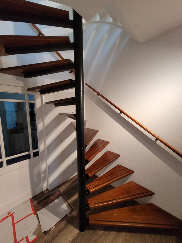

Vraagje over het verfen van metaal en kunstof met dezelfde verf.
Wil mijn trap renoveren, het frame is van metaal en de tredes van hardhout. Vorge bewoners hebben alles wit geverft. Ga de tredes kaal maken en blank aflakken.
Afgelopen weekend het metaal kaal gemaakt zaten vrij veel slechte stukken tussen en erg dik dus maar besloten wat extra tijd eraan te besteden en helemaal kaal :)
Nu zitten er tussen de tredehouders van metaal soort van kunstof bussen zodat je de tredes kan draaien.
Zou het frame graag mat zwart verfen, maar wat is de beste optie qua verf over metaal en kunstof.
Kan geen metaal verf vinden die mat is en op beiden mag.
Verfmenger.nl raad hammerite aan maar dat kan niet direct op de stukken kunstof lijkt me?
Andere optie zou zijn metaal eerst met een metaal primer dan een normale primer en dan aflakken met een normale verf die ook op kunstof mag.
Bestaan er ook primers die op kunstof kunnen en waar daarna metaalverf over mag?
Edit foto toegevoegd:
Inmiddels klaar met de trap en trap frame. Is flink wat werk in gaan zitten maar resultaat mag er zijn volgens mij. Frame helemaal kaal gemaakt omdat er zeer veel lagen op zaten met veel druipers. Trap tredes waren wit geverft dus helemaal blank gemaakt. Tredes voorzien van nieuwe kantjes en groeven voor rubberen strips. Tredes opmaat gemaakt ivm vloerwermaing kast en nieuwe stuckwerk. Tredes ook voorzien van rampamoeren maakt het een stuk makkelijker om op en af te zetten.
Zitten nog paar kleine traces van de witte verf maar kwam dat zelf 7mm diep tegen tijdens het frezen dus als ik alles eraf had willen halen was er geen hout meer overgeweest 8)7
Gebruikt materiaal:
Grondverf voor op metaal en kunstofdelen: Koopmans multiprimer aqua (3lagen)
Lak metalen delen: Sikken Rubbol BL Rezisto mat (4lagen)
Lak tredes: Drenth DPU Lak zijdeglans (3 lagen)
Afbeeldingslocatie: https://tweakers.net/i/75Y-bLfwPRIcfqNZcU75DvemvvA=/x800/filters:strip_icc():strip_exif()/f/image/MMSW9TUafeRTGu5KzcAHvU9U.jpg?f=fotoalbum_large
Afbeeldingslocatie: https://tweakers.net/i/_sRO30GdIpcoWsGe7mGgdzZARnM=/x800/filters:strip_icc():strip_exif()/f/image/xKNZ0WHkVR3fbtZkYarwradf.jpg?f=fotoalbum_large
Afbeeldingslocatie: https://tweakers.net/i/xVuNc2t_HlaYrlnFT7vNUASwXtE=/x800/filters:strip_icc():strip_exif()/f/image/e2HOiDkEuNWsK8tryH36nyJG.jpg?f=fotoalbum_large
Nu nog de andere 1000 afwerk klusjes van de verbouwing :X

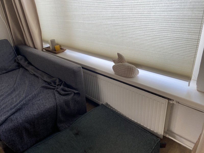

Gezien de hoeveelheid topics rondom wonen & mobiliteit hier op Tweakers (en onzekerheid over waar het past), lijkt me dit de beste plek om deze vraag te stellen.
We wonen in een rijtjeswoning van 80m2 uit 1960. Sinds we hier zijn komen wonen vrij veel aangepakt. Ramen/kozijnen vervangen met Triple Glas, spouwmuurisolatie, dakisolatie, 8 zonnepanelen en een nieuwe CV ketel. Hiermee is ons gasverbruik flink omlaag gegaan, echter hebben we er last van dat onze woonkamer niet goed opwarmt. Het is een vierkant met aan 1 kant de buren, 1 kant de gang/L-vormige inkeping, en aan de andere 2 kanten enorme ramen, met direct daaronder de radiatoren waar een vensterbank boven zit. Hier blijft veel warme lucht onder hangen denken we. De afgelopen dagen verbruiken we circa 5M3 gas waarmee we enkel de woonkamer en keuken verwarmen. De deur naar de bovenverdieping is dicht en hier gebruiken we een tochtstopper. In de woonkamer en keuken staan wel ventilatieroosters open.
Afbeeldingslocatie: https://tweakers.net/i/ri1UOmg2U7j0ULIRGSKohq_S_rg=/800x/filters:strip_icc():strip_exif()/f/image/aE4he6sPDd7tYGYPdzSIlhOI.jpg?f=fotoalbum_large
Afbeeldingslocatie: https://tweakers.net/i/WgSZMKvNnLAfBWSyQBnjUP77Aos=/800x/filters:strip_icc():strip_exif()/f/image/PVJ5PF12Q8RAyNTlwmyF6baE.jpg?f=fotoalbum_large
Naast radiatorfolie die we nog gaan plaatsen, zijn we op zoek naar de beste ventilatoren voor onze situatie. Zeker gezien de vensterbanken een overhangend randje hebben, hebben we lichte twijfels over de winst die het oplevert. Zeker omdat aan een kant ook een bank een groot deel blokkeert.
Wat zijn jullie adviezen hierin, of zien wij iets over het hoofd? Momenteel neig ik simpelweg naar de SpeedComfort omdat ik hier de beste dingen over heb gelezen.

Wat zonde dat die treden waren geverfd! Ziet er mooi uit nu _/-\o_

Een goede werking van de radiatoren vereist boven en onder je radiatoren een ruimte van 12 tot 15 cm. De warmte blijft onder die vensterbank hangen om over die bank maar te zwijgen 8)7 Dus je weet wat er moet gebeuren voor een betere warmte
Dan ben ik bang dat het even hiermee leven wordt, gezien we in de zomer gaan verhuizen. Ik dacht nog een kleine, simpele oplossing voor de winter erin te kunnen slingeren maar helaas. De bank anders indelen is ook geen optie. Voor het volgende huis wel iets om in ieder geval rekening mee te houden!
Ryzen 7700 | RX 6800 XT | 2x16GB DDR5 | Cooler Master NR200P

untflanked schreef op zondag 22 december 2024 @ 12:01:
Nouja, je zou eventueel het lipje alvast weg kunnen schuren/zagen en dan netjes afwerken. Een andere optie is een paar mooie sleuven of roosters in de vensterbank te zetten boven de verwarming.
Een radiatorventilator kan denk ik ook nog wel helpen om de warmte eruit te drukken. Dan vertrouw je niet meer alleen op de convectie.
Maar dat alles heeft alleen nut als je uiteindelijk ook d e aanvoertemperatuur van je verwarming naar beneden bijstelt.

@untflanked Die radiator wordt zo aardig gesmoord ja. En dan zie ik ook nog de klassieke fout van gordijnen tot aan de vloer. Zo kan de warmte nooit de kamer in komen. Ik zou de gordijnen op de vensterbank leggen komende winter.
En je kunt wellicht nog kijken naar beter inregelen van de installatie: Gas besparen door middel van CV tuning deel IV
De gordijnen hebben we open zodra de verwarming aan is. Hier inderdaad wel rekening mee gehouden. Beide ramen hebben plissés.
Ik heb mijn twijfels over hoe netjes het is af te werken en of dat opweegt tegen de meerwaarde uiteindelijk, zeker ook kijkend naar de verkoop van het huis. Het is een kunststoffen vensterbank. Wellicht dat ik dan toch voor aanschaf van ventilatoren ga, als die vervolgens naar het volgende huis meeverhuizen.

Samoht93 schreef op zondag 22 december 2024 @ 10:16:
Gebruikt materiaal:
