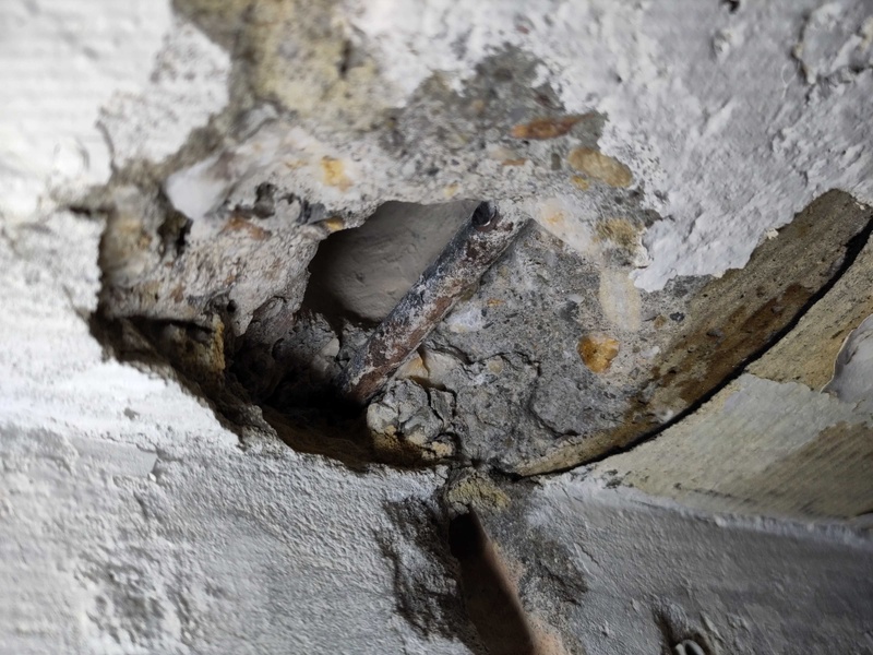

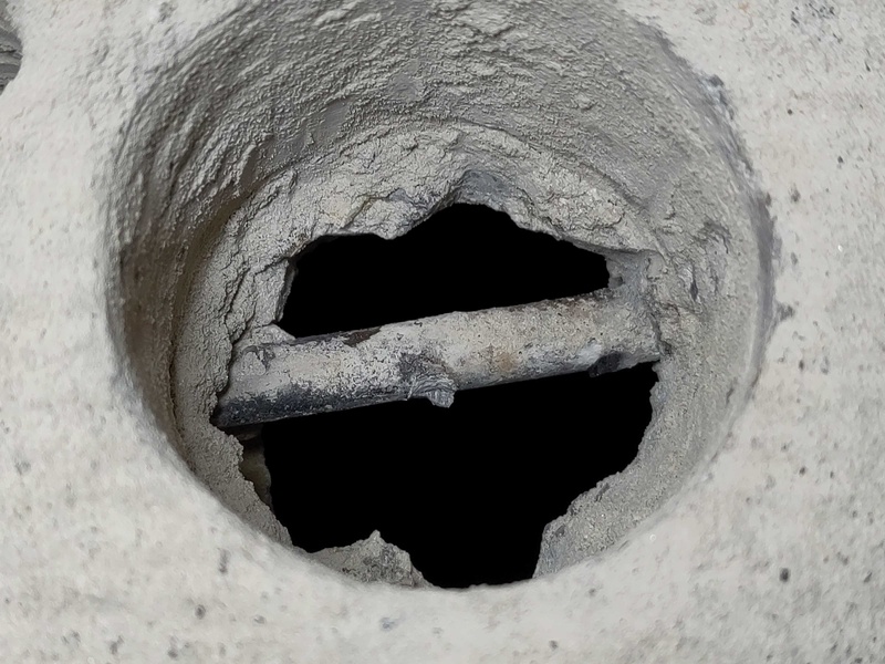

Ik zit met een klein dilemma.
Ben in mijn te renoveren huis een gat aan het boren in de vloer op het gelijkvloers (gewapend beton) om naar de kelder te gaan en er dan later een leiding door te kunnen steken.
Uiteraard weet ik niet waar de wapening zit en je raad het uiteraard nooit...
Afbeeldingslocatie: https://tweakers.net/i/qAodbgmPqGLBbPzvxMZtaHYJuKw=/800x/filters:strip_icc():strip_exif()/f/image/fCeZWhwyc19KQUb4LkyZhnlz.jpg?f=fotoalbum_large
Ik zit op een ijzerstaaf van de wapening.
Nu ben ik aan het twijfelen wat best te doen:
gevoelsmatig zou ik het gat wat groter maken en de leiding hier rond leiden en daarna de extra ruimte terug toemaken (optie A), maar ik kan ook gewoon die wapening doorslijpen en de buis erdoor halen (optie B ).
Zijn er redenen waarom ik optie B (die dus uiteraard sneller is) niet zou nemen?
  • Ronald.42
  • Registratie: Maart 2021
azerty schreef op zondag 1 december 2024 @ 20:35:
gevoelsmatig zou ik het gat wat groter maken en de leiding hier rond leiden en daarna de extra ruimte terug toemaken (optie A), maar ik kan ook gewoon die wapening doorslijpen en de buis erdoor halen (optie B).
De wapening doet op die plek nu ook niks meer...
Doorslijpen en niet meer over nadenken.
  • MoosB
  • Laatst online: 08:53
Ronald.42 schreef op zondag 1 december 2024 @ 20:42:
Wapening doet nog heel veel. Absoluut niet zomaar doorslijpen!
  • Ronald.42
MoosB schreef op zondag 1 december 2024 @ 20:53:
Nou hij heeft er al met de boormachine in gehangen waarschijnlijk is het al uitgerekt dus op die plek doet die wapening nu al niks meer.
Ik zou me er niet druk om maken het leed is al geleden weg met dat stukje wapening en door!
  • azerty
  • Laatst online: 18:37
Ronald.42 schreef op zondag 1 december 2024 @ 20:58:
Ik heb het laatste stuk niet met een klokboor gedaan maar met een beitel dus heb de staaf zelf niet te veel geraakt. Ik zou morgen nog eens kunnen inspecteren en kijken of hij beschadigt is of niet...
  • Ronald.42
azerty schreef op zondag 1 december 2024 @ 21:01:
Beschadigd of niet het zit niet meer ingesloten in het beton.
Wapening buiten de beton is niet heel zinvol meer.
Ik zou er niet te veel aandacht meer aan besteden.
Wegslijpen en als het een vochtige plek is dan kun je de uiteinden nog conserveren om eventueel roest tegen te gaan.
Maar voor de rest geen drukte om maken.
No panic
  • azerty
Ondertussen nog snel een fotootje gaan maken van bovenzijde (meer inzoom) en onderzijde:
Afbeeldingslocatie: https://tweakers.net/i/Y5i-zNi23WscpjYAM5Lrbdk5h08=/800x/filters:strip_icc():strip_exif()/f/image/VlYdclDfrTfyI0qW48Eu0Qs8.jpg?f=fotoalbum_large
Afbeeldingslocatie: https://tweakers.net/i/JxvteICVt1JBXUIP79eqLAjEisg=/800x/filters:strip_icc():strip_exif()/f/image/lrO27YDkp9fJfPb0RY6YmeUv.jpg?f=fotoalbum_large
Mocht ik er terug beton rond gieten is het wel nog zinvol, toch? Vandaar mijn initële dillemma om het gat eventueel gewoon wat op te schuiven (kan perfect, gewoon wat meer werk). Beton moet ik sowieso nog maken en dan kan ik gewoon een half litertje extra maken...

  • Ronald.42
azerty schreef op zondag 1 december 2024 @ 21:09:
Als ik bedacht had dat het gat daar moest komen dan was het gat daar gekomen.
Maar als jij je gelukkiger voelt met verplaatsen en aanstorten moet je dat doen.
Het voegd niet veel toe wat betreft betrouwbaarheid.
Je maakt nog meer beton kapot en giet wat beton in en rond een stukje wapening en wat afbrokkelende beton...
Pick your poison.
  • MoosB
Dat staal mag je niet bloot laten liggen. Vocht-> roest -> betonrot.

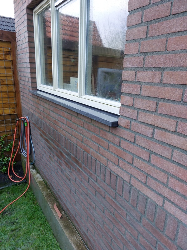

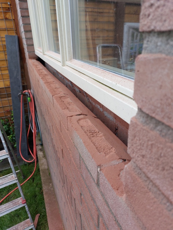

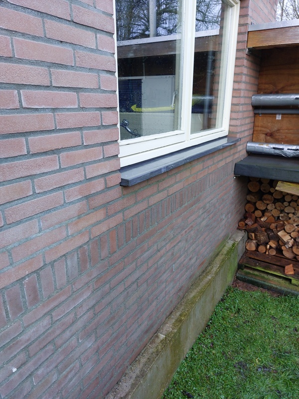

Ik had vorige week bedacht dat ik dankzij een teveel aan vrije tijd maar eens wat lekdorpels onder de kozijnen moest zetten achterin de schuur.
Mocht ook wel eens na 6 jaar :+
Ik had nog 11 dorpelstenen liggen dus daar moesten nog wat bij.. of.
Je zet ze op marktplaats en bestelt 2 dorpels op maat.
Dus die oude dingen verkocht voor een eurootje per stuk en nieuwe hardstenen dorpels in één lengte besteld.
Beide rond de 1,90 meter lang.
Zouden vandaag geleverd worden.
Nou ze waren niet meer uit één stuk _O-
Nu maar hopen dat het niet nog eens 6 jaar gaat duren :9
Vanmorgen maar eens mee aan de slag gegaan.
De ene kant paste bijna en de andere paste ook bijna...
Waar ik de dorpelstenen dus wel eronder kon kantelen lukte dat met deze dorpels uit één stuk niet.
Bij het ene kozijn ging het om een paar millimeter het andere kozijn....
Ze liggen er nu nog los onder het is te weinig ruimte voor cement dus dat zal een flexibele tegellijm oid moeten worden.
Afbeeldingslocatie: https://tweakers.net/i/vkP5Gn1L44_f5NpifXZC-rQHwxY=/x800/filters:strip_icc():strip_exif()/f/image/S9PIh9M8wAvDCnK7YMUObc7e.jpg?f=fotoalbum_large
Afbeeldingslocatie: https://tweakers.net/i/Sz2Boiz9sgAg9TJz9BOjPed4DtA=/x800/filters:strip_icc():strip_exif()/f/image/dNu2bdpAJ2Mkg9V4qUQhfHmn.jpg?f=fotoalbum_large
Afbeeldingslocatie: https://tweakers.net/i/Z7010XFeeP-_3ng-ijilX-ZXFSM=/x800/filters:strip_icc():strip_exif()/f/image/21L6TWFNOJEI7mD1Vf9QgQya.jpg?f=fotoalbum_large
Afbeeldingslocatie: https://tweakers.net/i/H6oscToJUTY3RnOVC_FmNosTdns=/x800/filters:strip_icc():strip_exif()/f/image/HwNgWu0QNJ7AEIRboFR3A9p8.jpg?f=fotoalbum_large
Afbeeldingslocatie: https://tweakers.net/i/ayRmkeQoZZNgQOht2RghyaK7l-Y=/x800/filters:strip_icc():strip_exif()/f/image/sgxIm9PUVxgYAB5man9LDAj9.jpg?f=fotoalbum_large
Afbeeldingslocatie: https://tweakers.net/i/v3wO0P8ITrxOnD84AgzbXLd9YIw=/x800/filters:strip_icc():strip_exif()/f/image/cSFwt9hmnz9IN35aTlUYj1sl.jpg?f=fotoalbum_large
  • Loft
  • Laatst online: 13:51
Als je er nu beton in giet, is het amper zinvol. Je sluit het gat af, maar daarmee maak je geen sterke verbinding met wapeningsstaal en ook niet met de rest van het beton. Daardoor heeft het constructief weinig zin.
Een dergelijk klein gat heeft amper invloed op totale sterkte berekening.
Wapeningsstaal, beton, en alles wat meewerkt aan de initiele constructie moet enige mate van overdimensionering hebben op de maximum belasting.
Op de maximum wettelijk toelaatbare belating, en dan nog overgedimensioneerd.
In standaard huizen kom jij bijna nooit aan die belasting. Tenzij je het vol zet met fitness apparatuur, of alleen maar boekenkasten,
Minimaal is de meest gebruikte maatstaf 200kg/m2, maar vaak kan het meer.
Ik zou het doorsnijden/slijpen. Eventueel nabehandelen dat er niet meer vocht bij kan. (hangt van vochtigheid kruipruimte e.d.)

Ronald.42 schreef op maandag 2 december 2024 @ 11:56:
Leuk klusjes. Zo te zien netjes gedaan!!
Is dat deel wat je weg geslepen hebt, in de spouwgevallen?? Of met stofzuiger weggezogen?
Zo te zien ook geen spouwisolatie meer? Ga je dat nog doen?
If I agreed with you, we'd both be wrong.
  • Ronald.42
Loft schreef op maandag 2 december 2024 @ 12:13:
Een aantal stukken liggen in de spouw en een deel heb ik kunnen opvangen.
Beetje 50/50.
De spouw is leeg zo heb ik het gebouwd.
Het was toch maar een schuurtje, achteraf had ik het wel gewoon moeten isoleren natuurlijk.
Onder de vloer ligt 15cm isolatie van dat hoge draagkracht piepschuim.
En op het dak 7 cm pir.
Ramen achter zijn hr++.
En de spouw is leeg :+
Mischien ooit nog eens vol laten blazen hij is op zich mooi schoon en leeg op die paar brokjes puin van vandaag na..

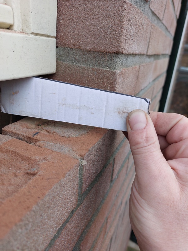

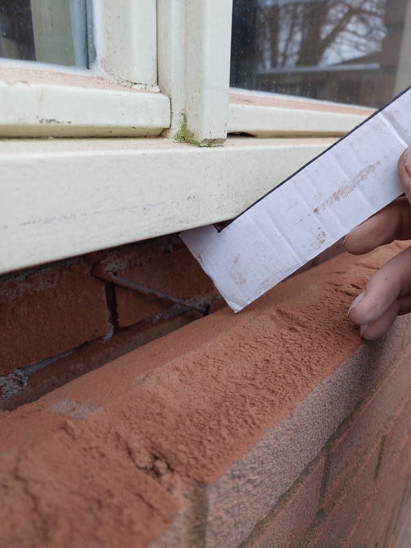

Lijkt wel of er nog ruimte zit onder, kun je dit niet maximaal uitvullen zodat je kan voegen?
[ Voor 9% gewijzigd door martinus83 op 02-12-2024 12:29 ]
  • Ronald.42
martinus83 schreef op maandag 2 december 2024 @ 12:28:
Ik zat wel iets in die richting te denken.
Even een stuk pir tegen de binnenmuur van onderkant kozijn tot zover naar beneden als ik het kan krijgen.
Eventuele gleuf tussen buitenmuur en pir een sliertje pur zodat het dicht is.
Dorpel erin zover mogelijk omhoog opvullen en dan kijken wat er aan ruimte is.
Mischien kan ik het dan evenzogoed nog wel vol prakken met specie.
Maar eens zien als het wat beter weer is.
Ze liggen nu eerst op hun plek en ze waaien niet weg.
  • martinus83
  • Laatst online: 12-10 11:55
Ronald.42 schreef op maandag 2 december 2024 @ 12:35:
Hier de vensterbank uitgevuld met vul plaatjes tot hij keurig recht, en hoog zat. Daarna vullen per pur, bovenzijde L en R afkitten, en onderzijde aanvoegen.

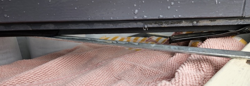

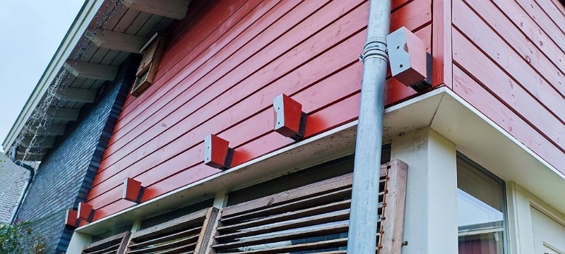

Ik moet van moeders de vrouw kerstverlichting ophangen rondom een uitbouw.
Nu bedacht ik mij dat ik eigenlijk geen zin heb om te spijkeren in de boeiplanken.
Echter zit daarboven alleen een zinkenlijstje. Dus geen dakgoot waar ik evt. van die dakgoothaakjes aan zou kunnen hangen.
Nog mensen met tips om dit te doen zonder dat ik in m'n boeiplanken moet spijkeren? 8)7

Yogibeer schreef op maandag 2 december 2024 @ 14:13:
Ik heb zoiets ook, ik heb de kerstverlichting gewoon achter de zinken lijsten geduwd, met een schroevendraaier wrik je net genoeg ruimte tot de tiewraps in de kerstverlichting erachter vallen, schorevendraaier weer los en dan hangt het vast genoeg voor een kerstseizoen. Loshalen is ditzelfde achterstevoren en klaar.

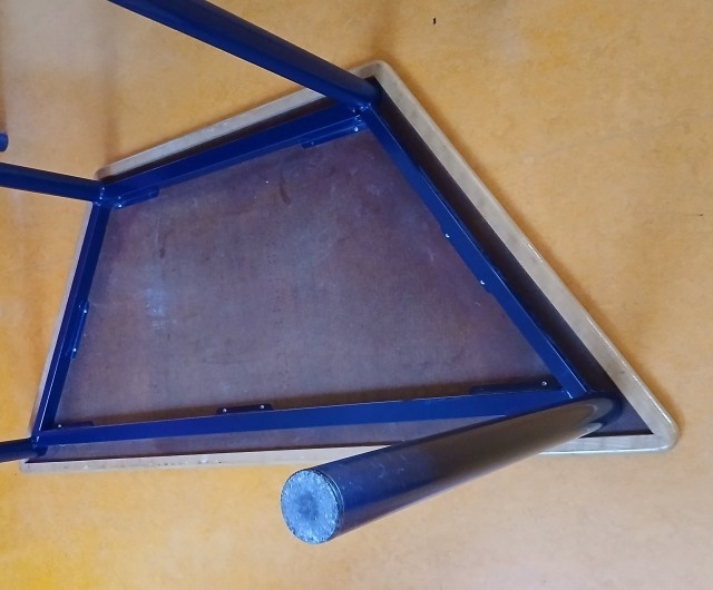

Klopt. En wat is goedkoper dan een betaalde kracht, een vrijwilliger.
Dat kastje is een beetje lastig uitleggen, zien is geloven. [of iemand zoeken die het beter uitlegt dan ik]. Het gaat om dit model:
https://www.ikea.com/nl/n...andmontage-wit-s89435221/
De recensies zijn niet mals, heb ik de juf ook op gewezen. Iemand suggereerde een latje onder het kastje aan de achterkant. Kan ie voor nog steeds uitzakken. Ken je die Bros chocolade met lucht erin? Die indruk wekte het spaanplaat van dit kastje ook, veel luchtiger dan normaal. Daarmee lager gewicht en minder kosten voor Ikea. Het witte plastic lijkt iets dikker dan voorheen. Ik vermoed dat het als functie heeft het spaanplaat bij elkaar houden. De vier planken worden onder een hoek van 45 graden aan elkaar gezet. Haaks is makkelijker, kijk maar naar een keukenkastje. Doordat het spaanplaat luchtiger en dunner is kan ik vanaf de zijkant er niet goed een duvel inmaken of wat extra schroeven.
Wat mij betreft is er niet voldoende veiligheidsbewustzijn op school en dat is echt een probleem. Net als iedere organsiatie moet het voldoen aan de ARBO regelgeving om maar iets te noemen. Soms lijkt het alsof scholen zich bijzonder vinden en daardoor de regels selectief gelden.Nee. Action had een tijd lang van die oranje ongeaarde verlengsnoeren. Had school een dot van liggen. Een of andere slimmerd had overal de nokjes uit de contrastekkers gehaald zodat je er een geaarde stekker in kon doen. Hoe verzin je het? En volgens mij waren de aderen 1,0 mm. Heb alle contrastekkers er afgeknipt. Af en toe weiger ik ook dingen te doen omdat het onverantwoord is. Prima, we bellen de officiele school timmerman wel. Vervolgens gebeurt er niets.
Onlangs wat nieuwe tafels in elkaar geschroefd. Wat mij betreft zijn de oude nog prima. Die moesten naar de stort. Rij dan in ieder geval langs de kringloop, die zit ernaast. Goed idee zeggen ze dan. Die nieuwe tafels kunnen over een tijdje naar de stort want de poten die daaronder zitten zijn geschroefd, de oude tafels hadden een gelast frame. Gelukkig zijn we een eco-school.
Ik zou puur tegen de "betonrot" roestende bewapening, wat roest omzetter/stopper smeren op die blootliggende betonijzer doen er naast nog een gat boren en dan dit weer met reparatiebeton dicht smeren.
De stevigheid zal vast niet je probleem zijn maar wel je vochtigheid van je kruipruimte.
Als je het afslijpt, zal zagen worden denk ik, zal er altijd iets uitsteken en dus vocht gevoelig blijven ondanks wat roest stop in de buiten lucht. Maar ik ben voorzichtig en geen expert. Ik denk dat zo'n diamant buis boorder gewoon door duwt en klaar. :)
Met een lijmpistool dotjes lijm op de baksteen en daar lampje op drukken. Je trekt het er naderhand zo weer af.
Zou het wel evne testen van te voren op jou steen :-)

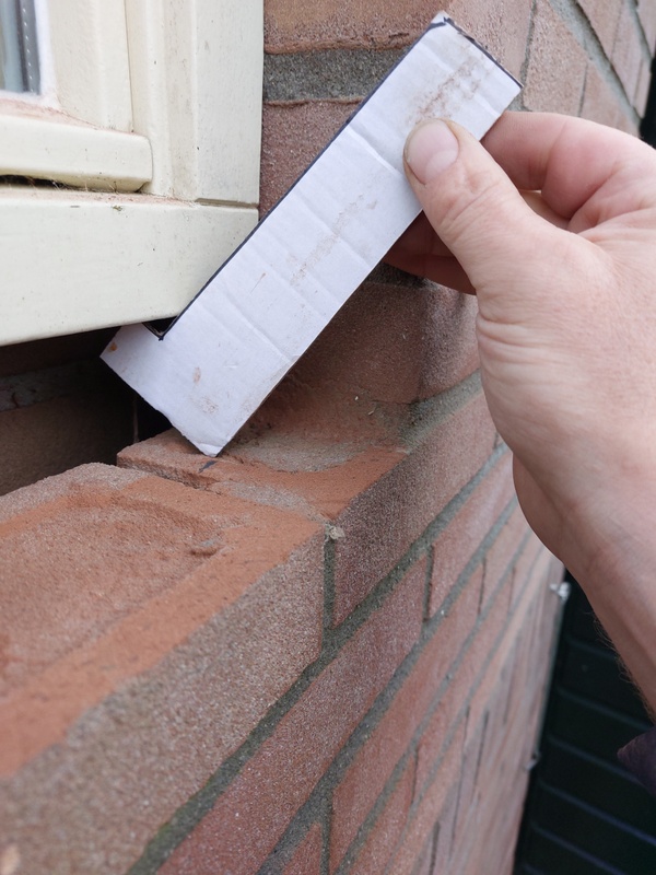

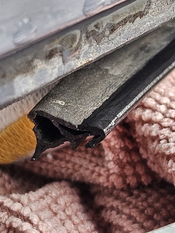

Vorige bewoner heeft een keer moeten inbreken in eigen huis. Nu wil ik onderstaande strip vervangen, maar weet iemand de naam van de strip waar ik precies naar op zoek ben. Het zit bevestigd aan de loopdeur van openslaande tuindeuren.
Het lijkt iets van een tochtprofiel of iets dergelijks.

Amelandbor schreef op dinsdag 3 december 2024 @ 13:59:
Volgens mij zoek je een aanslaglat?
Afbeeldingslocatie: https://d1hg7qb8v7wj0r.cloudfront.net/m/48e7ad4ec3fac733/Zoom-Skantrae_Aanslaglat_Buitendeur.jpg
Je kunt ook kijken bij anti-inbraak strips, maar die constructies zijn wel wezenlijk anders als je foto

  • Amelandbor
  • Laatst online: 13-10 20:48
PsychoMantis_NL schreef op dinsdag 3 december 2024 @ 14:49:
Daar lijkt het inderdaad op. Is alleen wel van aluminium (oid) en er zit dus ook een rubber in voor de tocht. Ik ga nog eens op een grote internet zoektocht.

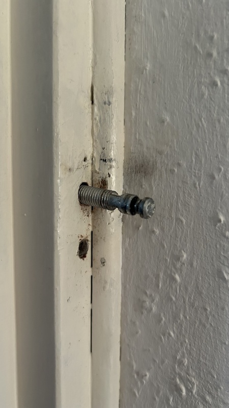

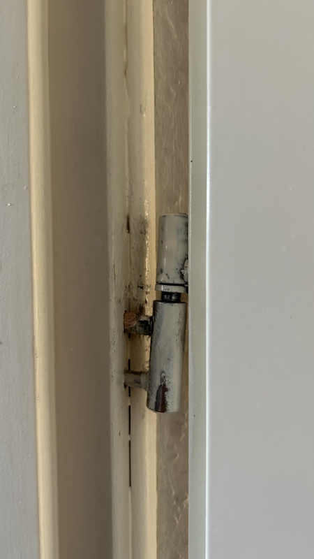

Hoe kan ik dit het best oplossen? De schroef waarmee de deur aan het kozijn hangt zit los. Het gat is te ruim. Daardoor valt de deur bij openen steeds iets scheef en kan ie daarna niet meer dicht.
Met een 2 componenten substantie? Of is er een soort hout upper die stevig genoeg is?

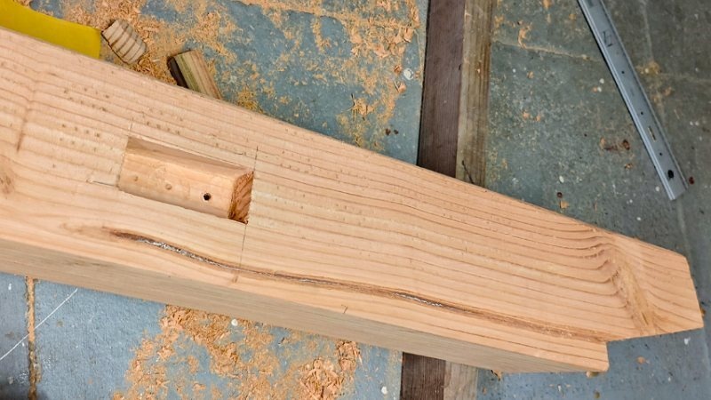

Dun stuk hout (bijv. een dikke splinter) erin frotten, beetje lijm erbij, schroef erin draaien, uitstekende stuk hout afknikken
  • Millie-ano
marapuru schreef op dinsdag 3 december 2024 @ 17:07:
Ik had ook zoiets. Ik heb het gat uitgeboord en er een plug ingeduwd. Daarna bleef die goed zitten
Is deur van meterkast, dus hoefde niet 'jevanhet' te zijn. Vast is vast.
Afbeeldingslocatie: https://tweakers.net/i/0Z3xdZ32GbPcV3D2g3RHc1tJZEo=/x800/filters:strip_icc():strip_exif()/f/image/u0YDNcmvRRllhYybGj4eVMmd.jpg?f=fotoalbum_large
  • hpmkruit
Nette oplossing is gat uitboren tot 8 of 10mm. Dan deuvel erin lijmen, vlak afsteken met beitel. Volgende dag nieuw gat boren. Paumelle dien je vaak met 6.5mm boortje voor te boren, maar even nameten kan nooit kwaad.

hpmkruit schreef op dinsdag 3 december 2024 @ 19:06:
Dit.
Of het hele scharnier een stukje omhoog/omlaag plaatsen en de bestaande gaten opvullen.

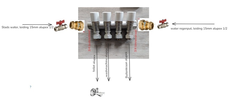

  • Rubberen
  • Laatst online: 16-10 12:49
Ondertussen opnieuw een sanitair projectje voor de boeg. Absoluut niet mijn favourite vak helaas, dit omwille van de vele soorten koppelingen + ik heb altijd wel ergens een lek!
Ik zoek vooral advies omtrent de verloop stukken aangeduid met een blauw vraagteken. Ik zit namelijk met een buiten en binnendraad op de collector wat het voor mij althans moeilijk maakt om het juiste stuk te vinden. Ik heb de collector al dus had ik die uiteraard ook graag gebruikt, los van eventuele betere oplossingen.
Iemand die mij kan adviseren welke afsluitkraan ik moet combineren met het verloopstuk om uiteindelijk op de collector te kunnen worden aangesloten?
Afbeeldingslocatie: https://tweakers.net/i/r8L93gdZ2BHGs9mTgpKC-oGvDCQ=/800x/filters:strip_icc():strip_exif()/f/image/cPBkqTgk9DwqhiBil17gRJvz.jpg?f=fotoalbum_large
https://excalidraw.com/#j...UX,2-gETGWGqXG4ORYHsH1M8Q
  • Wolly
Rubberen schreef op woensdag 4 december 2024 @ 10:11:
Een knel puntstuk.
https://www.toolstation.nl/knel-puntstuk/p57625
Verder zou ik kiwa spul gebruiken aangezien je naar een drinkwaterkraan (op het toilet) gaat.

  • Rubberen
Wolly schreef op woensdag 4 december 2024 @ 10:29:
Een knel puntstuk.
Dus ik kan een 1/2 kogelkraan aansluiten op het verloopstuk dat je voorstelt en ook nog aansluiten op de collector.
Dit zowel voor beide zijden aangezien het de ene zijde binnendraad en de andere zijde buitendraad bevat?
Kiwa spul is plastiek?
  • Wolly
Rubberen schreef op woensdag 4 december 2024 @ 10:39:
Dit is een kiwa kraan:
https://www.toolstation.n...t-aftapgelegenheid/p37803
Vanuit het puntstuk neem je een kort stukje 15mm koper, dan de kraan en dan een verloopstuk naar je alupex. Afhankelijk van het merk en type hebben die dat soort verloopstukken beschikbaar.
Zie overigens nu pas dat de linkerkant anders is, daar moet je een schroefbus voor hebben.
https://www.toolstation.nl/knel-schroefbus/p80274
Wel loctite 55 gebruiken op de opgeruwde schroefdraad.

  • doktervictor
  • Laatst online: 19:12
Ter overweging een klein stukje ongevraagd advies m.b.t. het aansluiten van een kraanwater en regenwater systeem op het verdeelstuk.
Je wil voorkomen dat er een situatie kan ontstaan waarbij er per ongeluk regenwater je kraanwatercircuit instroomt. Als je het doet op een manier dat je bij een wissel van regen naar kraan altijd een open flow hebt naar je verbruikers dan dek je m wel redelijk af gok ik. Dus toilet leeg, buitenkraan open en wasmachine op spoelen en dan pas je stads kogelkraan open, dan spoel je evt. verontreiniging in je verdeler en alles daarna door naar buiten. Ik zou aan de stadswater kant er persoonlijk ook een terugstroombeveiliging/kogelkraan combi inzetten. Zoiets als dit.
Wellicht dat iemand de officiële richtlijn kent mbt tot het aansluiten van regen en kraan water op 1 circuit, maar ik meen me te herinneren dat dit niet zo heel eenvoudig/goedkoop is als je de regels volgt.
Edit: wat ik zo 1-2-3 lees op internet is het zelfs verboden om een directe koppeling te maken zoals je voorstelt, zelfs als je 2 over/onderdruk beveiligingen zou installeren á 400 eu per stuk. De enige mogelijkheid is een volledig gescheiden (dubbel) leidingen systeem of een systeem met een Breek/Break tank waarbij er een volledige ontkoppeling is van je kraanwater leiding is met een soort van buffertank ertussen. En bij zo'n installatie is er ook een meldingsplicht schijnt bij het waterleidingbedrijf.
Iets met dooie vogels / poep op je dak en beestjes die terugkruipen door leidingen.
[ Voor 16% gewijzigd door doktervictor op 04-12-2024 11:25 ]
  • No Hands
  • Laatst online: 19:15
Ik zou deze systemen helemaal gescheiden willen houden. Je wilt inderdaad nooit regenwater in je drinkwater circuit. Dus aparte leiding van regenopvang naar je toiletreservoir/wasmachinekraan.
Mocht je regenopvang leeg zijn dan vul je die met je kraanwater bij. Dan is er volgens mij geen risico in kruisbesmetting.

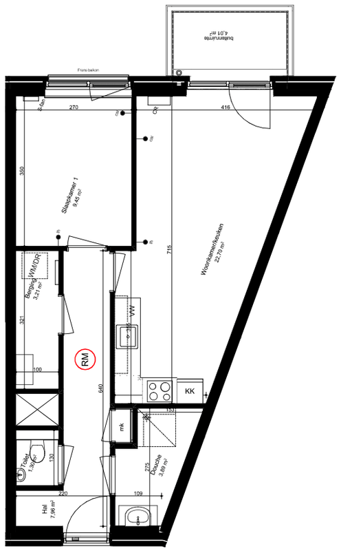

Ik zit ietwat met mijn handen in het haar omtrent het leggen van laminaat. Mijn gevoel zegt het laminaat te leggen in de lengte, parallel aan de rechte muur, maar gezien de gekke diagonale muur weet ik het niet zo zeker. Wat zouden jullie adviseren?

Ligt er aan of je de lengte of de breedte van de kamer wil accentueren.

Bij de ene legrichting hoef je alleen maar een schuin stuk aan het einde af te zagen, bij de andere kant op moet je de hele plank gaan verzagen onder een hoek. Mij lijkt de keuze duidelijk.

Lennart H. schreef op woensdag 4 december 2024 @ 14:27:
Ik heb iets heel vergelijkbaars gehad. Zelfde gelegd als jij. Op jouw plaatje: Begonnen linksboven in de hoek. Diagonale muur zijn misschien een stuk of 5 planken die je diagonaal moet verzagen. Goede decoupeerzaag is je vriend. EN een zwaaihaak uiteraard. Gaat prima allemaal, niet te bang zijn.
  • Rubberen
doktervictor schreef op woensdag 4 december 2024 @ 11:12:
Goed advies!
Op mijn collector heb ik wel 1 punt over die ik zal gebruiken bij omschakeling om de inhoud te spoelen. Dat lijkt me wel voldoende om ongewenste zaken uit mijn water te krijgen.
Dit zal uiteraard enkel in noodzaak gebeuren. Op mijn waterput zal 1 toilet zijn aangesloten, 1 washmachine en de buitenkraan om de tuin te besproeien. Dit voor een put van 5000L
  • doktervictor
Rubberen schreef op woensdag 4 december 2024 @ 15:39:
Goed advies!
Ik zou het gewoon niet doen. In mijn edit geef ik aan dat het echt niet mag. En zelfs met een overloop buffervat is het nog meldingsplichtig.
Je wil niet dat de waterleiding in je straat gecontamineerd raakt met iets als psittacosis (just to name a random bug) met een oudere buurtgenoot o.i.d.
De meestgebruikte oplossing is een regen collector die zich vult met leidingwater als die onder een kritisch waterniveau komt met een soort van waterval insproei systeem (zie leveranciers van putten en aansluitsystemen) en dan je toilet etc. enkel aansluiten op die put.
Een alternatief is om een volledig dubbel systeem aan te leggen tot aan de eindgebruikers.
Een derde alternatief is een volledig geïntegreerd systeem in je huis met een buffervat constructie zoals eerder genoemd. Dat is wel de Ferrari oplossing.
Haaks op de schuine muur rechts?
Ligt er ook een beetje aan welk gereedschap je hebt, en hoe veel geduld.
Alleen een handzaag? Dan is parallel aan de achtermuur het minste werk.
Parallel aan de linker of schuine muur is wel te doen maar duurt wat langer.
Afkortzaag? Die kan geen hoeken scherp genoeg om in de lengte te gaan leggen.
Heb je een cirkelzaag (of invalzaag) op rails? Dan maakt het niet zo uit.
Ik zou vooral kiezen wat je het mooist vindt en de mooiste uitdaging!
één maal een paar uur werk, maar jaren lang plezier van.
Er zijn aantal opties:
in de lengte, breete of juiste tegen de schuine muur aan in de lengte. Misschien is visgraad wel een mooi idee? Wel meest ingewikkelde van de manieren.

The Eagle schreef op woensdag 4 december 2024 @ 14:50:
Nog een tip: zwaaihaak is helemaal niet nodig. Op de laatste (de uiteindelijk 1-na-laatste) plank leg je eenzelfde plank exact bovenop. vervolgens daarbovenop leg de nog een plank, maar die leg je strak tegen de muur.
Trek daar een lijn langs en voila. Past precies. Ik gebruik werkelijk nooit een rolmaat, duimstok of zwaaihaak om laminaat te leggen.

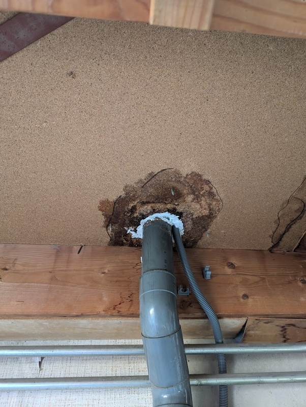

Onlangs lekkage in het keukenkastje geconstateerd door de vrouw tijdens schoonmaakwerkzaamheden. Het overdrukventiel van de Quooker is de boosdoener. Geen overlopende afvoer van het overdrukventiel maar een kapot ventiel zelf. Iemand enig idee hoe dit kan en wat er precies fout gaat? Ik wil begrijpen waar het fout gaat om het in de toekomst te voorkomen, gewoon pech gehad kan natuurlijk ook.
Afbeeldingslocatie: https://tweakers.net/i/9eDfu2NKYm7JUp0NA6VJqv2M904=/800x/filters:strip_icc():strip_exif()/f/image/TvtoDoZLPQlOemv9H7HxRAiP.jpg?f=fotoalbum_large
Inmiddels vervangen voor een nieuwe exemplaar wat naar behoren werkt (loopt over tijdens opwarmen van de Quooker). Overigens weinig kalk in het water want waterontharder.
3/4 naar 15mm
https://www.heima24.de/ro...zung-und-trinkwasser.html
3/4 binnen naar 3/4 buiten
https://www.heima24.de/ro...raubung-34-eurokonus.html
en dan daar twee 3/4 kranen op als je die ook nog niet hebt?

GoldenLeafBird schreef op dinsdag 12 november 2024 @ 14:32:
Hoi allemaal,
Wij hebben in ons koophuis uit ´77 het platte dak laten isoleren. De dakdekker heeft ons veel gedoe opgeleverd waardoor we die liever niet terugzien. Maar nu zitten we met het volgende:
De dakdoorvoer voor de rioolbeluchter is nogal tochtig. Zeker nu het weer wat kouder wordt merken we dat het hier tocht, en dat er koude lucht naar binnen komt. Ook merken we dat onplezante luchtjes zo naar binnen komen.
Van binnenuit is dit de situatie. Hier is de beluchter en de kabel van de zonnepanelen te zien die door dezelfde dakdoorvoer getrokken is.
De lekkagesporen zijn van een eerdere lekkage die enkele jaren geleden geweest en verholpen is. De zwarte marker om bij te houden of de vlekken niet groter werden (dat werden ze gelukkig niet).
Hier is wat beter te zien hoe we hier gewoon een open verbinding met buiten hebben. Ook de schade van de lekkage is hier wat beter te zien, en de schade van de dakdekker die vrolijk los is gegaan met de schroefmachine.
Overzichtsfoto van het dak. Foto genomen voordat de zonnepanelen er waren.
Hoe de kabel van de zonnepanelen naar binnen gevoerd wordt.
Mijn vraag: hoe zouden jullie dit afwerken?
Na de reacties hier heb ik een een dotje pur aangebracht rondom de opening.
Afbeeldingslocatie: https://tweakers.net/i/SpDmIjGHi-ksggBgYmgoPORVHHw=/x800/filters:strip_icc():strip_exif()/f/image/OAUq0zcJicfxjyuyXWS3UXec.jpg?f=fotoalbum_large
Gat gedicht, tocht weg, probleem opgelost dacht ik. Maar dat bleek niet zo te zijn. Enige tijd later viel het op dat de vochtplekken van een eerdere lekkage gegroeid waren. Op warmtebeeld was er een duidelijk koudere plek en de vochtmeter gaf de doorslag.
Afbeeldingslocatie: https://tweakers.net/i/zd3dMrO4C96Q4keqe6Q9mZc4-hY=/x800/filters:strip_icc():strip_exif()/f/image/E1kInvvl7aQwnUiHSZjjcsjB.jpg?f=fotoalbum_large
De dakdekker is langs geweest om te controleren of het misschien een lek was, en dat was het gelukkig niet. De dakbedekking is vorig jaar vervangen en daar is niets mis mee. Ook alle naden zijn goed, dus daar lag het niet aan.
Wat hem wel opviel was dat de situatie rond de rioolbeluchter.
Afbeeldingslocatie: https://tweakers.net/i/QRYiE8su6aTak343oi8bphISUHQ=/232x232/filters:strip_icc():strip_exif()/f/image/z404r8ZFhxQdrgXhYpGExx7k.jpg?f=fotoalbum_tileAfbeeldingslocatie: https://tweakers.net/i/Btrg8fbHQFh__Gdzo7ivVmJUEIU=/232x232/filters:strip_icc():strip_exif()/f/image/W6WWotolugI9K05SMMOXplNj.jpg?f=fotoalbum_tile
Even los van de stroomkabel die via de dakdoorvoer voor de rioolbeluchter naar binnen gaat, is er onwijs veel condensvorming aan de binnenkant van de dakdoorvoer.
Het lijkt er op dat warme lucht uit de rioolbeluchting direct condenseert aan de binnenkant van die paddestoel, en dan naar beneden druipt m'n dakbeschot in. Dat verklaart ook waarom we eerder, voor het dichtmaken soms een rioollucht roken op zolder als er iemand aan het douchen was of de wc doortrok.
Nu zit ik te denken om de beluchtingsbuis te verlengen, zodat die echt in de paddenstoel en boven het dak uitkomt, en dan veel hoger dicht te maken. Dus effectief hier een dubbelwandige variant van maken.
Wat denken jullie? Goed idee? Slecht idee?
Goed advies!
Doe het niet! Voor de veiligheid van jezelf, maar ook alle anderen in je straat/omgeving. Het spoelen zal niet voldoende zijn. Het is niet voor niks verboden. Het Nederlandse drinkwaternet is een van de besten ter wereld, juist omdat dit soort constructies verboden zij.
Stel dat je kogelkraan aan drinkwaterzijde niet volledig afsluit? En de druk van je hydrofoor is hoger dan de drinkwaterdruk of de druk in het drinkwaternet valt weg? Dan pomp je lekker regenwater terug het drinkwaternet in.
De veiligheidseisen zijn streng, en dat is niet voor niks.
De Waterwerkbladen zijn de regels waar je je aan moet houden. Daar kun je vinden wat wel mag: https://www.infodwi.nl/waterwerkbladen
Zie je hierboven hoeveel er wel niet geschreven en beschreven is over het drinkwaternet en installaties in Nederland? Juist doordat er goed over na is gedacht door mensen met verstand van zaken en mensen die de risico's wél goed kunnen inschatten kunnen wij gebruik maken van veilig en goedkoop drinkwater.
Voor de beveiliging van je installatie moet je kijken naar Waterwerkblad 3.8 (https://www.infodwi.nl/ID...erkblad-3-8-Juni-2022.pdf). Het regenwater valt in vloeistofklasse 5 ("Vloeibare stof die gevaar oplevert voor de menselijke gezondheid ten gevolge van
de aanwezigheid van pathogene bacteriën of virussen."). Derhalve zijn alleen terugstroombeveiligingen AA, AB en AD toegestaan.
Dit zou je kunnen realiseren door je collector alleen op regenwater aan te sluiten, en de toestellen die daar aan hangen dus ook alleen met regenwater te voeden. Mocht het regenwater op zijn dan de regenwaterput vullen met drinkwater met inachtneming van de ontwerpregels AA, AB of AD.

Exigence schreef op vrijdag 6 december 2024 @ 10:00:
Dan zijn ze nog vrij makkelijk er mee in NL. In BE mag er absoluut geen verbinding tussen regenwater circulatie en drinkwater net zijn. Wil je WC doorspoelen met drinkwater omdat de regenwaterput leeg is, is er een kraantje die in een afvoerpijp stroomt, waarmee je de put weer kunt bij vullen. Bij nieuwbouw komt er ook iemand langs die dit controleert.
Ik zou ook geen wasmachine op regenwater aansluiten, of zorg in ieder geval voor een goed waterfilter om de slib e.d. eruit te filteren. Zelfs een WC geeft vervuiling in de spoelbak zonder extra filtering, en nieuwere systemen kunnen daar minder goed tegen.

Slonzo

Nu het zo veel regent en hard waait, hebben we thuis opeens last van water wat door de onderste kier van een raam naar binnen komt. Toen ik net eens ging kijken, bleek al snel hoe dat komt: het rubber onder het raam is blijkbaar kapot en over een gedeelte van het raam zelfs helemaal verdwenen.
Ik heb hier 0 verstand van, maar het ziet er wel uit als iets wat goed zelf te vervangen is. Waar koop ik een nieuw passend rubber? Waar moet ik op letten?
Afbeeldingslocatie: https://tweakers.net/i/GfNxqT14Vz3QY96OuwN2QdvIhLs=/800x/filters:strip_icc():strip_exif()/f/image/Sm6jobhFvHPhH2OuTsvBdEhZ.jpg?f=fotoalbum_large
Afbeeldingslocatie: https://tweakers.net/i/XUsQSDbis5rluQFTLGEGOQHSaic=/x800/filters:strip_icc():strip_exif()/f/image/NDblqe80qA2Q77obdNoRqvHh.jpg?f=fotoalbum_large
  • Wolly
ThomasClay schreef op vrijdag 6 december 2024 @ 12:05:
Zoek op Rubbermax, stuur hem een mail en je krijgt het juiste antwoord.

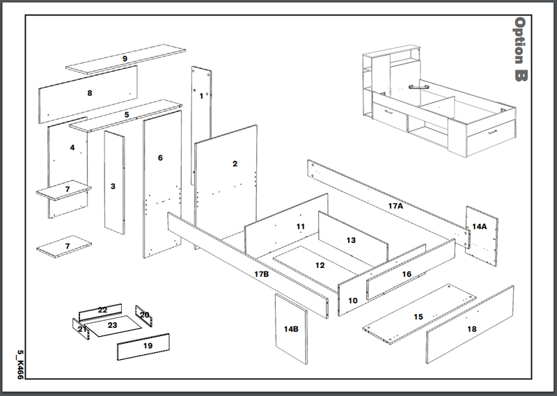

Voor onze zoon een bed gezien, alleen 1 probleem; het bed is 120x190 in plaats van 120x200.
Kunnen geen ander vergelijkbaar bed vinden dus aan het kijken naar opties om het bed alsnog 2 meter te maken.
Afbeeldingslocatie: https://tweakers.net/i/V6Wbnrqw9JsIWeuGecELYmxMGLw=/800x/filters:strip_exif()/f/image/1iv1bfPtzETHm6V6MBpGEFtr.png?f=fotoalbum_large
Ik dacht eerst; ik verleng hem aan het einde met 10 cm door een stuk meubelplaat? Mdf? te kopen deze 10 cm te maken en tussen de twee lange horizontale planken te maken. (Dus waar de pijlen naar wijzen). Bij voorkeur volledig aan het einde want dan zie je ook niks van een kleurverschil omdat er nog 2 platen voor komen aan de zijkant. Probleem is alleen dat ik dan met het "kastje" achteraan zit waardoor al die platen ook moeten opschuiven.
Toen kwam ik bij optie 2;
Afbeeldingslocatie: https://tweakers.net/i/S7QapDT1jvDWMBPco3kX4Gmj2Lg=/800x/filters:strip_exif()/f/image/sjfRBboo3PmtgAbyl2ZC9ocq.png?f=fotoalbum_large
17B en 17A verlengen bij de aansluiting op 6 & 2. Probleem is het eventuele kleurverschil en er zit dan 10cm ruimte tussen 6 en de lade. De geleider van de lade kan op een nieuwe plaat die 10cm voor 6 wordt geplaatst. Kleur van 17B is antraciet wat dus te verven is om zo minimaal kleurverschil te hebben.
Bevestiging van 17B aan het nieuwe stuk is door middel van duvels en metalen plaatje aan de achterkant.
Voor de volledigheid volledige foto van het bed;
Afbeeldingslocatie: https://tweakers.net/i/e9S8o1mBU2t_GmiHw4X-7GG-_qc=/800x/filters:strip_icc():strip_exif()/f/image/0f0g9MqL4UnvKP32osDSxn7T.jpg?f=fotoalbum_large
Zijn er nog andere opties of is het sowieso een onbegonnen zaak in verband met stevigheid en dergelijke?

henkie196 schreef op vrijdag 6 december 2024 @ 11:20:
Nee hoor, ook in Nederland mag er geen verbinding zijn. Opties AA, AB en AD zijn allen met een vat met luchtspleet. Dus dezelfde oplossing als in België. Alleen wordt er in Nederland helaas niet op gecontroleerd, ook niet bij nieuwbouw. Ook 99 van de 100 waterontharders wordt foutief (afvoer zonder luchtspleet en verkeerde terugstroombeveiliging) aangesloten door installateurs. De installatiebranche in Nederland is zeer, zeer slecht op de hoogte van de wet- en regelgeving.
  • Flix20
  • Laatst online: 16-10 20:41
Robbie T schreef op vrijdag 6 december 2024 @ 12:24:
Je kan uiteinde van 17A/B verlengen zonder een kleurverschil krijgen omdat die platen 14A/B daaroverheen vallen.

Exigence schreef op vrijdag 6 december 2024 @ 12:48:
[...] De installatiebranche in Nederland is zeer, zeer slecht op de hoogte van de wet- en regelgeving.
Weten ze het niet of willen ze het niet weten?
  • Wolly
Bij ontharders doen ze het uit gemak en de verkeerde terugstroombeveiliging is omdat anders de druk afneemt en de klant gaat klagen.

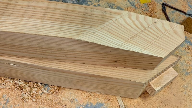

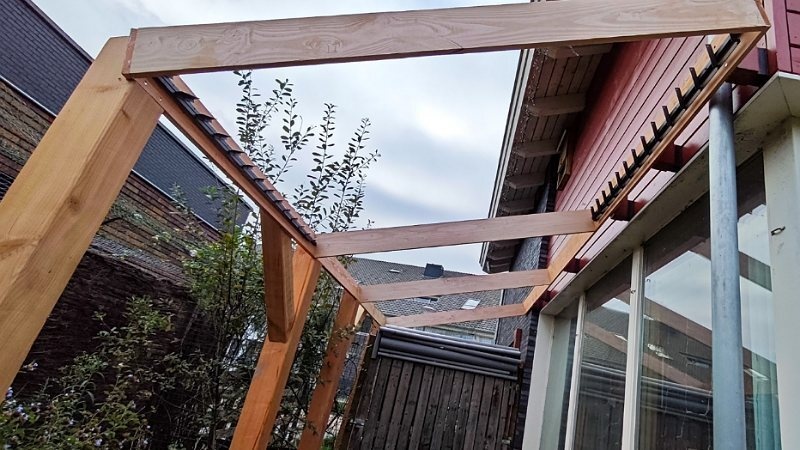

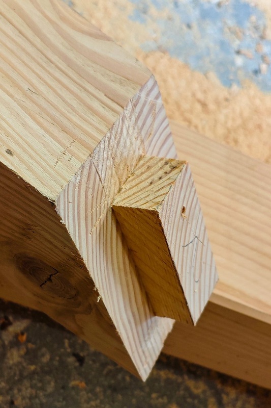

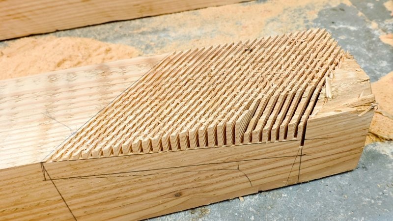

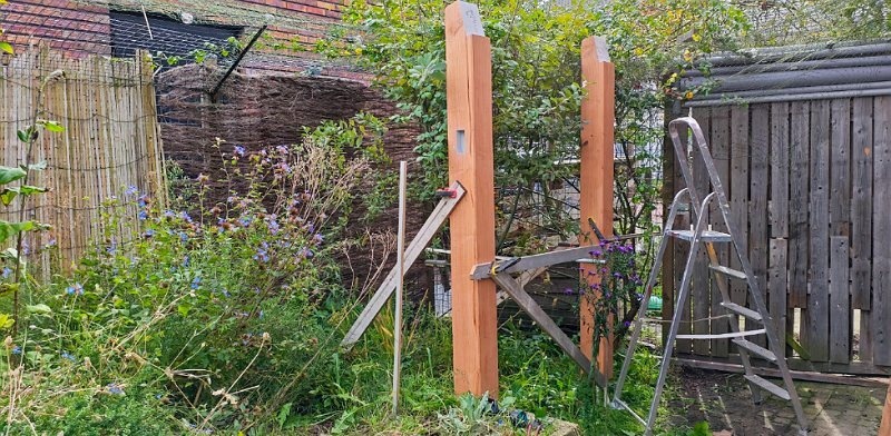

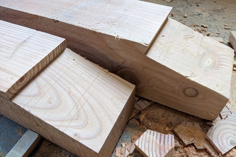

Wij hebben aan 1 kant van het huis een raampartij van 360cm breed. Dat is in de winter wel fijn, maar in de zomer staat daar de zon flink op. Ik had al provisorisch iets voor het raam staan om de zon buiten te houden, maar ik wou dat toch wat mooier maken. Dus een aantal palen en planken besteld en een mechanisme om planken te kunnen draaien.
Ik wou de planken die de zon tegen houden een beetje schuin af laten lopen zodat ze niet zo lang hoefden te zijn en er geen water op blijft staan. Dus ik moest in de palen een schuin deel uitzagen. Met wat hulp en hints van dit forum kwam dit eruit. De eerste paal ging niet zo netjes.
Afbeeldingslocatie: https://tweakers.net/i/qC3ksXrzecfg5qNf_-8CgNUDOxs=/fit-in/4920x3264/filters:max_bytes(3145728):no_upscale():strip_icc():strip_exif()/f/image/l0RB0ZOm5JkulkmESzCQRjab.jpg?f=user_large
Maar de volgende waren best goed gelukt.
Afbeeldingslocatie: https://tweakers.net/i/ZdHMcmOBOGVF_Mco8L3CIqtvflI=/fit-in/4920x3264/filters:max_bytes(3145728):no_upscale():strip_icc():strip_exif()/f/image/pgOJjHYQsPTAwpL9wPAd2qf7.jpg?f=user_large
Ik wou ook schuine verbindingen maken zodat het stellage een stuk stijver zou worden. Dus een vierkant gat in de paal en een uitstulping in de schuine verbinding.
Afbeeldingslocatie: https://tweakers.net/i/NaPjc2qsk7iFR1uG4ox6PUjdUm8=/fit-in/4920x3264/filters:max_bytes(3145728):no_upscale():strip_icc():strip_exif()/f/image/MyjpAODmMvyJFCzgcKp6B1Ni.jpg?f=user_large
De andere kant van de schuine verbinding zou op de plank komen die onder 15 graden staat, dus dubbel schuin. Dat heeft een tijdje geduurd voordat ik uitgevogeld had hoe dit gedaan moest worden,
Afbeeldingslocatie: https://tweakers.net/i/eP9HmfWWl8Suwd1AmuIPFtAAzN8=/fit-in/4920x3264/filters:max_bytes(3145728):no_upscale():strip_icc():strip_exif()/f/image/ruZSAt1haBfNZ32Csw7imHWr.jpg?f=user_large
Afbeeldingslocatie: https://tweakers.net/i/om6h4CO5NfZBOKNAbcPLoCmL-og=/fit-in/4920x3264/filters:max_bytes(3145728):no_upscale():strip_icc():strip_exif()/f/image/v23yHAaQJVrccgrT5VJWNjgK.jpg?f=user_large
Afbeeldingslocatie: https://tweakers.net/i/liZtJb7GLe0uvGs-qQsZVhfMC0w=/x800/filters:strip_icc():strip_exif()/f/image/iZRUKvnCoq2stdS7972mgIC8.jpg?f=fotoalbum_large

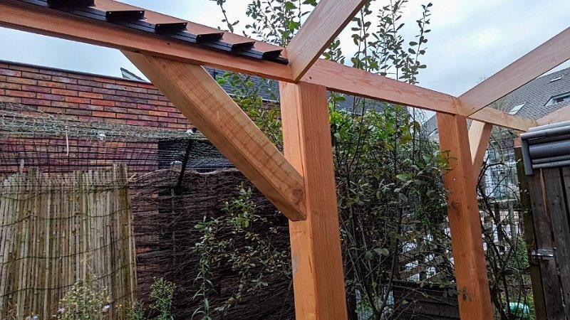

Toen alles gezaagd was ben ik begonnen met monteren. Eerst maar eens de betonpoeren plaatsen en de eerste 2 palen neerzetten.
Afbeeldingslocatie: https://tweakers.net/i/_lowAgMIaUpBFVWNpEl2dKTvfuk=/fit-in/4920x3264/filters:max_bytes(3145728):no_upscale():strip_icc():strip_exif()/f/image/M0Gi7G77NyZEibpJLRiV9xbs.jpg?f=user_large
De laatste paal kon niet precies staan waar ik wou (die staat aan de andere kant van de poort), dan hat k het pad moeten openbreken. Dus die staat onder een kleine hoek. Aan de gevel van het huis heb ik blokken gemaakt met een composiete basis zodat dit niet gaat rotten. Wellicht overbodig, maar ik had het spul toch liggen. Ik moest voor de regenpijp en de stenen langs, vandaar die blokken.
Afbeeldingslocatie: https://tweakers.net/i/Vvkgj7kxV17OQNKWH3G-oArHWAA=/fit-in/4920x3264/filters:max_bytes(3145728):no_upscale():strip_icc():strip_exif()/f/image/QNGqCLx3tMRqhaN3DrYMccq5.jpg?f=user_large

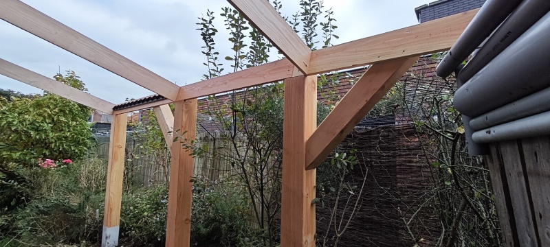

Dan de planken en schuine verstevigingen gemonteerd.
Afbeeldingslocatie: https://tweakers.net/i/DaMLyzGW3lIzygZC_4VplnBfDfw=/800x/filters:strip_icc():strip_exif()/f/image/BEDopQNwYhiSi4pLKSjMNigs.jpg?f=fotoalbum_large
Afbeeldingslocatie: https://tweakers.net/i/HI-lNMAHvGSNPwL-8aF0FES3ks4=/fit-in/4920x3264/filters:max_bytes(3145728):no_upscale():strip_icc():strip_exif()/f/image/pGiD93yZobUoItdHUyPDnMcm.jpg?f=user_large
Afbeeldingslocatie: https://tweakers.net/i/CitzYwG0pORDbF-OeH5fizdfeRI=/fit-in/4920x3264/filters:max_bytes(3145728):no_upscale():strip_icc():strip_exif()/f/image/faRNSlRj6L0O8USPEKCycV7U.jpg?f=user_large
Afbeeldingslocatie: https://tweakers.net/i/NOk6G1LY-GOqsMZj7kV4A2_U_Gs=/fit-in/4920x3264/filters:max_bytes(3145728):no_upscale():strip_icc():strip_exif()/f/image/7WiBrRxXNeeZtOm24voqwDXl.jpg?f=user_large
En dan de planken die kunnen draaien. Ik heb geen foto gemaakt van toen het helemaal af was.
Afbeeldingslocatie: https://tweakers.net/i/g4m-kbs49ZFPf8tCSqmkBl2AaWo=/fit-in/4920x3264/filters:max_bytes(3145728):no_upscale():strip_icc():strip_exif()/f/image/lan8qMIBvNLZBu9IcDL73yKt.jpg?f=user_large
(Het net is om de katten in de tuin te houden)
Nu kunnen we in de zomer de planken zo draaien dat de zon tegengehouden wordt en in de winter kan de zon er doorheen.
Dat draaimeganisme waar heb je dat gehaald? Heb hier een overkapping in de tuin met in de middag de zon uit het westen die erop schijnt. Wil ook zoiets maken maar dan met een motortje en een snufje HA.

vincent_1971 schreef op vrijdag 6 december 2024 @ 18:09:
Komen van: https://www.wovar.nl/flex...ibare-lamellen-rvs-165cm/ Aan motoriseren heb ik ook gedacht, maar nog niet aan begonnen. Het draait toch best wel stroef, dus een motor met wat koppel is nodig.

GoldenLeafBird schreef op vrijdag 6 december 2024 @ 09:18:
[Afbeelding][Afbeelding]
Het is de verkeerde dakdoorvoer, het zou een dubbelwandige moeten zijn dan loopt condenswater terug het riool in en niet langs de buis.
Je kan de buis wel verlengen tot in de kap maar dan loopt het water evengoed nog langs de buis terug.
Oplossing is dakdoorvoer vervangen voor dubbelwandige uitvoering en de elektra kabel een eigen doorvoer geven.

Ik wil een kapotte tegel in onze badkamer vervangen. (Is nog door de vorige bewoner gerenoveerd, helaas geen resevertegels bij het huis).
Nu is de afmeting van deze tegel 195 x 305 mm.
Ben ik nou zou dom, of is dit formaat nergens te verkrijgen?
  • Caelorum
  • Laatst online: 18:05
Standaard bij 20 bij 30 tegel toch? Tenzij je gerectificeerde tegels neemt zit er altijd wel een paar mm afwijking in door het krimpen van de tegel tijdens het bakken.
  • GudZ
  • Laatst online: 16-10 22:27
Vimana schreef op zaterdag 7 december 2024 @ 15:15:
Aangezien het toch geen mooi gezicht wordt kun je inderdaad gewoon een 20x30 nemen, zo recht mogelijk in lijn met de zichtlijn die het belangrijkst is en de rest vang je op met iets wijdere/krappere voeg.
