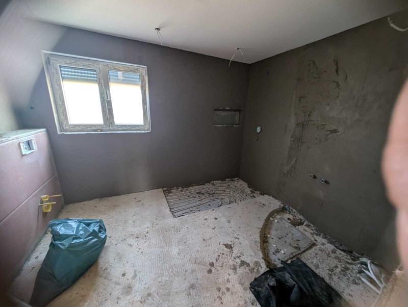

* copykat is op dit moment flink pissed op zich zelf.

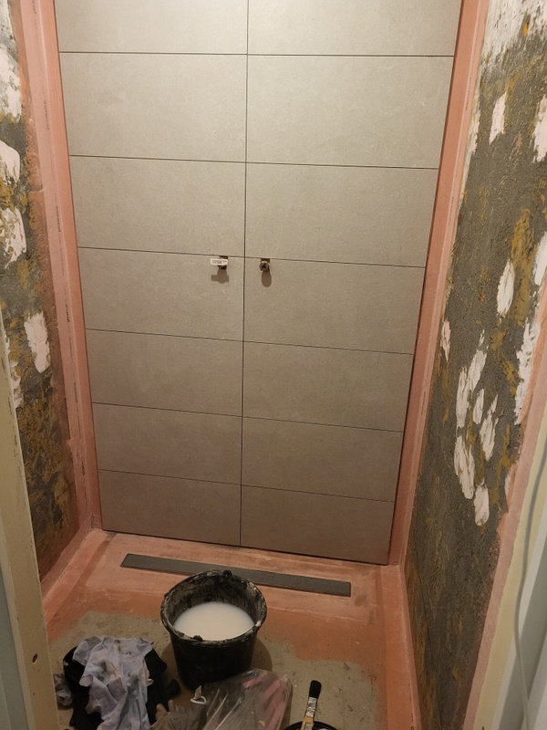

Situatie is dat ik vergeten ben om de 685pasta te smeren in de douche ruimte. 1 hele stap overgeslagen :(
Geluk bij een ongeluk allebei de zijkanten heb ik nog wat stroken die ik moest zagen.
Maar de onderzijde is uiteraard ook nog de douche zijde. Ik heb nog wel die emmers opzij gezet met ruimte maken voor de snijplek in de garage...... 8)7 8)7 |:( |:(
Teveel afleiding en gevraag van wanneer is t af? Denk ik.
Extra probleem het is geplakt op Qboard. Met 705 lijm..... -O- wat natuurlijk hélé sterke goede lijm is...😭😭
En het is nátuurlijk de natste muur achter de douchestang bij t putje/douchegoot.
Net geprobeerd (voorzichtig)de tegel los te trekken met een koevoet want hoekje . Past geen steek mes tussen. En natuurlijk ook nog stevige dikke grote tegels..... 30x60 cm.... Dus niet even klein tegeltje stuk tikken en de rest er af steken vh onderste rijtje... :(
Ik heb nu 2 optie's.
Optie 1 f..ck it, en door. Overal waar ik nu nog bij kan alsnog vol blubberen met die kimbandpasta en kimband.
Zorgen met de vloertegel voor een goede kit ruimte. Het is beton dus er beweegt niks.
Ik heb ongeveer een cm ruimte gelaten tussen vloer en tegel dus met een beetje gepriegel kan ik nog wat onder de tegel smeren. (niet achter onder in de de kitruimte.)
Optie 2
De tegel, 30x60, inslijpen en in stukjes verwijderen. Hopen dat de de Qboard niet kapot gaat.
(gezien de stevige lijm vrees ik dat dit wel gebeurd,)
Indien dit wel gebeurd, de Qboard ook insnijden en verwijderen van de achterliggende betonmuur. (was om op te dikken om een leiding weg te latenvallen niet om te bouwen van een muur.)
Schoon steken en nieuw stuk Qboard in lijmen en dan wél kimband en 685 smeren.
En bijhalen tegels. (levering was iets krap berekend door de tegelboer. Maar hij heeft als t goed is nog liggen van de kleurnummer.)
Vraag 1 wat zouden jullie doen?
Optie 1 of 2?
Vraag 2 hoeveel schade , negatieve invloed, geeft het proberen alsnog kimbandpasta te plaatsen?
Qboard is kitbaar op de kopse kanten en de naden worden waterdicht met de 705.
Het extra werk is jammer en de extra kosten ook , maar eindresultaat is belangrijker.
Dusssss,,,, ik ga nu even in een hoekje uithuilen, nog wat schelden op me zelf en daarna een keuze maken.

Kimband en pasta moeten een waterdichte kuip vormen, dus een deel wel en een deel niet is vrij zinloos.
Helemaal weglaten is alleen te overwegen als de douche op de begane grond zit en niets eromheen kan rotten. Een beetje vocht naar de kruipruimte kan op zich weinig kwaad.
Maar eerlijk gezegd zou ik opnieuw beginnen. Beter nu even doorbijten dan de komende 15 jaar ellende.

flipje81 schreef op zondag 8 december 2024 @ 09:12:
Balen zeg!
Eens. Over drie maanden dit alles overnieuw moeten doen is ook echt heel zuur.

optie 2:
Het is nu niet leuk om te doen, maar elke keer dat je onder die douche staat zal je blij zijn dat je het toch gedaan hebt. Nu even doorzetten, maar het geeft je later een hoop rust.

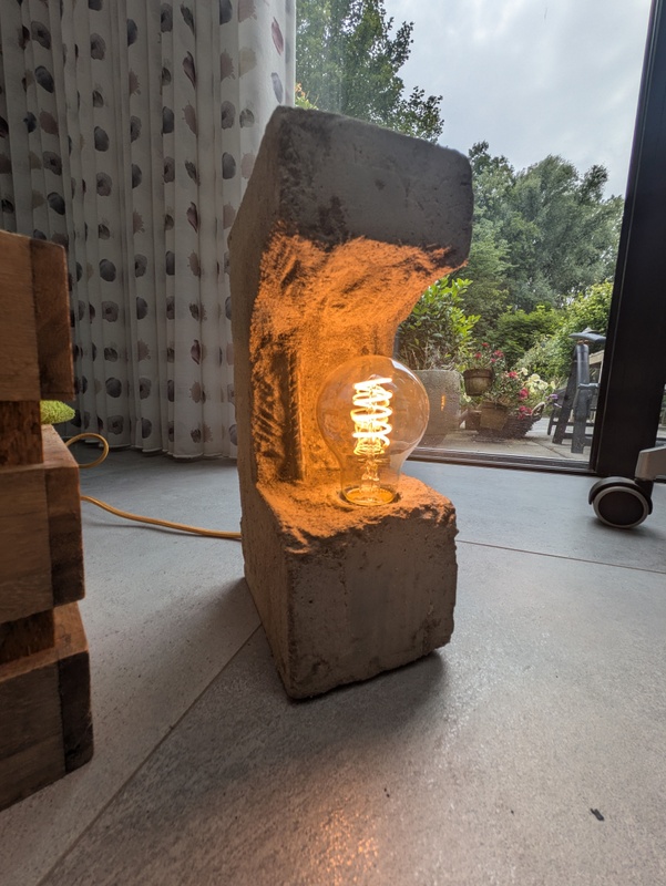

Ik knutsel de laatste tijd wat met beton. Malletjes maken, stukje ijzer erin en dan is t Kunst. Ja, met een hoofdletter. Een klein lampje gemaakt, een vogelvoerhoudertje, en nu natuurlijk Kerstversiering. Ja, wederom een hoofdletter, want het is Kunst.
Ik heb nu dus kopjes gevuld met beton, en een haakje erin. Benieuwd of de boom ballen van een pond gaat houden (niet echt, maar oké!) maar hoelang duurt t voor een kleine hoeveelheid - een kopje nu dus - is uitgehard?
Laatste keer was formaat melkpak en heb ik 48 uur laten staan. T zekere voor t onzekere. Maar ja, sneller doorwerken is leuker. Echter, te vroeg openmaken is natuurlijk vragen om een kleine ramp; als alle beton eruit loopt ...

Blomminator schreef op zondag 8 december 2024 @ 11:12:
Of niet.. .buitenkant redelijk uitgehard, binnen eruit halen heb je lichtere ballen.
Dit vraagt om foto’s, ben oprecht nieuwsgierig naar het lampje en de ballen
Ik zou een snelhardend mengsel zoeken en dan de mal een klein beetje vullen constant ronddraaien.
Binnen 30 minuten heb je dan een hol object.

fenrir schreef op zondag 8 december 2024 @ 11:26:
Weliswaar niet @Blomminator `s lampje, maar ik kwam laatst dit tegen:
Beton is normaal na 24 uur wel hard genoeg, maar na 48 uur is het uitgehard.
Voor sterkte is vocht belangrijk, daarom moet je het nat houden.
Al zal dat de met regenbuien geen probleem zijn.
Maar waarom beton in de kerstkopjes?
Waarom geen purschuim? Ook waterdicht en licht. En lekker snel doorwerken.

Optie 1, jammer dan. “Vroeger” werd dat spul ook niet in de doucheruimtes gesmeerd en dat ging ook goed. Goede voeg leggen en niets aan het handje.
Laten we vooral ook niet overdrijven en net doen alsof het nu instant gaat lekken.

Den_S85 schreef op zondag 8 december 2024 @ 14:30:
Ja na mn afkoel periode, ben competitie gaan spelen, ben ik ook tot die conclusie gekomen.
Ik ga nu gewoon die kimband en pasta overal waarbij bjj kan alsnog smeren.
En onder de al zittende tegel ook een beetje in die kier.
Maar god wat ben ik een een domme l.l , blind paard, met die emmers kimband gewoon opzij zetten en door met de tegels terwijl ik van af t begin zei van dit moet eerst, is belangrijk...... 8)7

copykat schreef op zondag 8 december 2024 @ 15:56:
Ik weet niet of dat slim is. Dan bouw je als het ware een "waterdichte lijn" met kimband op een bepaalde hoogte. Water wat dan op ooghoogte achter de wand komt (door de voeg) hoopt zich dan op óp die lijn.
Ik zou je vooral richten op de aansluiting wand/voeg.
Heb je de aansluiting bij de douche thermostaat wel afgedicht of doe je dat na het tegelen met een flinke lading kit? :P
Heb je wel de wapeningsband/afdichtingsband geplakt overal (op de verticale aansluitingen) ? Of dat ook niet?
Die eurocol 705 is van zichzelf al waterdicht dus ik zou mij vooral concentreren op de aansluiting vloer/wand en dan zal het wel loslopen. :) }:O
Was je van plan om die 683 op de gehele wand te smeren of alleen de aansluiting wand/vloer?

Teijgetje schreef op zondag 8 december 2024 @ 12:01:
[YouTube: Coolest DIY Lamp I've Ever Seen! 🔥]
Ja, zoiets is het geworden, maar dan kleiner. Omdat je eerst een proef wilt maken natuurlijk! Electra enzo even beetje uitvogelen. En mooi gouden stoffen snoer eraan. Dimmertje erbij. Ik vind em leuk, naast de haard.

  • copykat
  • Laatst online: 19:57
copykat
Good copy isn't bad

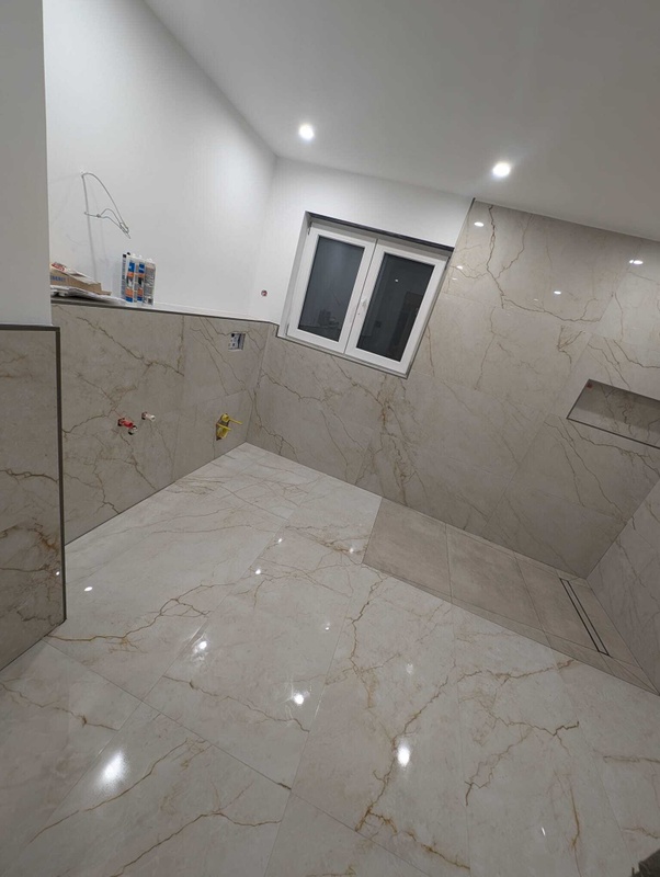

Bobmeister schreef op zondag 8 december 2024 @ 19:39:
Ik heb weerszijde nog 5-7 cm waar ik nog strookjes moest lijmen dus die hoeken heb ik gedaan met kimband en pasta.
Vervolgens de douche goot mat, die er bij zat, op de vloer gelijmd. En vervolgens de zij kanten onder naar voren gedaan en de andere hoeken.
Die was al afgedicht van de vorige keer en ik heb de 705 gebruikt om de ruimte te vullen in de qboard.
Maar nee geen kimband....😬 tegels zaten er al op..... :X maar heb nog een klein stukje er in te lijmen dus ik heb eerst wat 683 er in gekwast.
bedoel je over de naden vd qboard? Die zitten strak tegen beton gelijmd met 705 en bewegen niet. en heb ik stevig in gekit met die qboard kit op de kopse kanten.
Ik heb 1 wandje wel geheel in gesmeerd omdat die wat pokdalig was.
Ik denk er over om de zandcementvloer wel geheel in te smeren. Meeste is al gedaan om de goot en de randen.
De andere wanden hoeven niet die zijn alleen ingesmeerd met dispencer 099.
Of vind jij het wel handig? Het is stevig beton.
Afbeeldingslocatie: https://tweakers.net/i/pifAB4duEhOluWFfOzUfNPtVImo=/x800/filters:strip_icc():strip_exif()/f/image/0jwbOD3RENRDQF8fUMKEuhBT.jpg?f=fotoalbum_large
[ Voor 8% gewijzigd door copykat op 08-12-2024 20:37 ]
  • Teijgetje
  • Laatst online: 17:03
copykat schreef op zondag 8 december 2024 @ 20:28:
Klein dingetje....eurocol 685 is roze, eurocol 683 is paars, er staat roze op de foto maar je hebt het over 683?
Ik wist niet dat ze de kleuren aangepast hadden.
683 is vezelversterkt en kan je tot naden met een opening van 10 mm zonder kimband gebruiken.
Als ik een douche bouw dan komen alle douchewanden, en de vloer, in de 685,met kimband in de hoeken.
Ook stuc ik bestaande tegeloppervlakken altijd eerst met 705 of 708 zodat ik een vlak heb om mee te werken ipv uitstekende tegels hier en daar.
Op zich kun je je "fout" zonder slopen herstellen, het kost je wel de tegels die nu op de wand zitten en wat extra lijm.
Je vult de zijranden op met 705 en "stuct" de tegels zodat daar een miniem laagje 705 op zit, laten drogen en vervolgens eerst afwerken met 685 en kimband.
Je verliest zo wel een centimeter of anderhalf aan ruimte maar dan weet je zeker dat je overal waterdicht bent naar de muren toe.
Dat is ook belangrijk als je hele kleine voegen hebt, smalle voegen van bv 1 mm zijn veel moeilijker te vullen dan bv 2,5 mm. Waarmee de waterdichtheid dus al in het gedrang komt voordat de douche in gebruik is.
[ Voor 6% gewijzigd door Teijgetje op 09-12-2024 09:01 ]
  • copykat
copykat
Good copy isn't bad
Teijgetje schreef op maandag 9 december 2024 @ 08:59:
Net even gekeken. Oeps. Er staat 685/063 wat ik vermoedelijk verbasterd heb tot 683.
Ik twijfelde nog of ik alle muren helemaal in zou smeren met die pasta 685. Omdat ik las dat de poederlijm 705 en flexibel en waterdicht was dacht ik als je het met 8mm kam opzet krijg je een dichte lijmlaag en eurocoll's handleiding doet alleen hoeken en gaten.
Ik heb er over gedacht, onderste tegels stuk slijpen met steekmes los tikken.
Kimband en pasta aanbrengen en nieuwe tegels op maat slijpen en er weer onder plakken.
Risico is natuurlijk dat de geplakte laag vd roze isolatie vd qboard afkomt en dan moet ik een nieuw stuk inpassen.
En wat @Den_S85 zegt vroeger was er ook geen kimband.....
Ik heb vlakke tegelranden en 2mm voeg(2,5 kruisje op zn kant). Meteen goed uitgekrabt met een oude schroevendraaier zodat er voldoende diepte beschikbaar is.
Edit: Net nog even de commentaren gelezen.
4 :1 voor terugwerken en alsnog kimband smeren.
Optie er overheen tegelen hmmm, dat wil ik liever niet. Echt allerlaatste optie.
Moet overigens sowieso checken of ik nog tegels kan aanschaffen vh zelfde batchnummer. Heb er nog maar 2.
En natuurlijk is hij maandag gesloten....
Feitelijk.
Plek van mogelijk inwateren:
Bij de vloer/wand siliconenkitrand. En wand/wand
In de voegen indien de voeg niet waterdicht is. (eurocoll voegen zijn toch allemaal vocht dicht?)
Achteraf geboorde gaten voor douche ophangen en zo.
Kraan/muur bevestiging. Die is het grootste risico.
Muren en vloer zijn fixt als in hardbeton dus geen beweging door gewichtsverplaatsingen. Hoogstens temperatuurs en uitzettings beweging vh beton.
Condens dat via plafond en zo van boven af achter de tegels kan trekken kan ik oplossen met wat 685 op de kop en dan mn verlaagde plafonnetje plaatsen. Plus een gemoteriseerde afzuiging op timer.
Voor nu:
Ok vloer en wanden verder insmeren met die 685 waar het nog niet zit.
Tegelboer vragen of die tegelbatch nog leverbaar is.
Ja? Optie 2 mogelijk, 2 tegels voorzichtig weg slopen en opnieuw opbouwen.
Nee? Dan is optie 1 de uitkomst. Gewoon goed kitten.
Optie 3? Achterwand opnieuw volledig tegelen?
Pfff,,,, zal t overwegen als de tegels voldoende beschikbaar zijn.
* copykat baalt nog steeds van klein foutje grote gevolgen. Al is die belg met zn porsche pas echt serieus in deze klasse.😋
Nu eerst maar even opruimen en rommel wegbrengen.
Emmertje 685 halen en de 685/063 terug brengen. (had precies genoeg met 1 emmer.. Omdat je 1 vloer deelen wand niet hebt gedaan l.l!)
[ Voor 28% gewijzigd door copykat op 09-12-2024 10:56 ]

copykat schreef op maandag 9 december 2024 @ 10:24:
Nee, het is bijna onmogelijk om een dichte lijmlaag te krijgen.
Is ook niet de bedoeling, je zet de tegels zodat ze recht staan en uitlijnen met de vorige.
Als je een vol lijmbed er achter hebt kun je niets meer zetten, dan puilt de lijm er telkens onder uit.
Daarom check je bij de eerste tegel hoe de aanhechting is, dat moet ca 75-80% van het oppervlak zijn. Maar ook bij 50% zit de tegel goed vast.
Belangrijk is dat je alles horizontaal kamt, zodat vocht van een lekkage op zijn plaats blijft i.p.v van boven naar beneden loopt en je dus nooit weet waar je een probleem moet zoeken mocht dat zich voordoen.
Nee dat dus niet, juist om de redenen die je noemt.
Geloof me, zoals ze vroeger tegelden, met gewone cementmortel, is voor de huidige goedbedoelende hobbyist een onmogelijke opgave. Even nog afgezien van dat gewone cementmortel voor geen meter hecht aan supergladde keramische tegels, of op de glazuurkant van tegels. Dus tegel over tegel ging sowieso niet.
Dat was een dikke klodder midden achterop en zetten, de randen/hoeken hadden vaak geen mortel, dat werd deels opgevuld met voegspecie in de voegen die 4 tot 5 mm breed waren.
Onder de noemer "hadden ze vroeger ook niet" valt dus de hele huidige werkwijze af, omdat ze de materiaaltechniek eenvoudigweg nog niet hadden.
Niet voor niets is er dus een werkvolgorde met moderne materialen om op te volgen.
Maar om daarvan delen over te slaan omdat ze dat vroeger ook niet hadden is een beetje het paard achter de wagen spannen.
Terwijl het de makkelijkste en meest snelle manier is om je fout te herstellen.
Tegel over tegel kan met 705 prima, niets mis mee.
Vroeger kon dat dan weer niet.......... :+
Maar inderdaad wel afhankelijk van of je tegels kan krijgen.
Hetzelfde batchnummer is belangrijk voor tegels op één wand als je tekort komt, dáár zul je kleurverschil zien.
Als je een heel wandje doet maakt die batch weer minder uit, ook uit een andere batch zullen tegels nagenoeg dezelfde kleur zijn zodat het door de lichtval niet opvalt.
Elke wand zal namelijk door de lichtval er op een iets andere kleur lijken, ook al is het allemaal dezelfde batch.
Voor nu:
Daar haal je jezelf meer troep en problemen mee op de hals dan je denkt.
Als je tegels kunt krijgen is optie 3, over tegelen nadat je het voorgestuct hebt voor hechting met 705 en daarna 685, echt de snelste, schoonste en 100% failsafe oplossing.
Kit gaat bijna altijd lek, het is minder permanent als je denkt, ook krijg je vaak toch schimmel in de naad op sommige plekken.
Maar met een goede dikke, en brede, kitnaad kom je een eind, al is dat niet het mooiste.
Koop wel een echte neutrale Finisher om de naden mee af te strijken, gebruik je afwasmiddel dan maak je het oppervlak gelijk microporeus. En dan gaat zelfs de sanitairkit die schimmelbestendig is sneller schimmelen.
In ieder geval succes, hoe je het ook op gaat lossen, het wordt vast heel mooi.

Dit is een uitdagende situatie, maar gelukkig zijn er manieren om het probleem aan te pakken. Hier is mijn advies gebaseerd op de twee opties die je noemt:
De tegel is al geplaatst op Qboard, wat vast zit met een sterke lijm (705-lijm).
Het probleem is dat je een stap hebt overgeslagen: de waterdichting (bijvoorbeeld een kimband met 685-pasta).
De tegels zijn groot (30x60 cm), waardoor reparaties lastig kunnen zijn zonder schade.
Aanbevolen aanpak:
Controleer de waterdichting van het omliggende gebied:
Kijk of de rest van de douche wel correct is voorzien van 685-pasta en kimband.
Als dit het enige ontbrekende gebied is, kan optie 1 (herstellen zonder de tegel te verwijderen) een haalbare oplossing zijn.
Optie 1: Herstellen zonder de tegel te verwijderen
Voorbereiding:
Zorg voor een flexibele afdichtingsoplossing die je kunt insmeren in de voegen en onder de tegel.
Gebruik een injector of spuitmond om afdichtingsmiddel (zoals PCI Lastogum of een gelijkwaardige waterdichte pasta) in de open voegen te krijgen.
Actie:
Zorg dat je de voegen rondom volledig dichtmaakt en afdicht.
Breng extra kimband aan op de randen van de tegel en smeer een extra laag 685-pasta aan de omliggende voegen en muren.
Controleer na droging met een waterdichtheidstest.
Optie 2: Tegel verwijderen en volledig herstellen
Voorbereiding:
Gebruik een tegelzaag om de tegel voorzichtig in kleinere stukken te zagen. Dit voorkomt schade aan het Qboard.
Verwijder de stukken voorzichtig met een platte beitel of tegelheffer.
Herstel de waterdichting:
Smeer een nieuwe laag 685-pasta over het volledige Qboard-oppervlak en breng kimband aan.
Zorg dat de kimband goed aansluit op de omliggende lagen.
Nieuwe tegel plaatsen:
Gebruik een sterke tegellijm zoals PCI Flexmörtel S1 om de nieuwe tegel vast te zetten.
Voegen afwerken met PCI Nanofug Premium of een ander geschikt voegmiddel.
Voordelen en nadelen van beide opties:
Optie 1 (zonder verwijderen):
Voordelen: Minder werk, geen risico op schade aan Qboard.
Nadelen: Waterdichting kan minder betrouwbaar zijn dan bij een volledige reparatie.
Optie 2 (tegel verwijderen):
Voordelen: Volledig waterdichte oplossing en garantie op duurzaamheid.
Nadelen: Meer werk, risico op beschadiging van Qboard.
Aanbevolen aanpak:
Ik zou optie 1 aanbevelen als de ontbrekende waterdichting klein en lokaal is. Voor grotere gebreken is optie 2 een veiligere keuze om toekomstige lekkages te voorkomen.
Ik zou echt contact zoeken met een expert als je zekerheid wil
  • copykat
copykat

Teijgetje schreef op maandag 9 december 2024 @ 23:24:
check horizontaal kammen.
Cement tegelen waag ik me niet aan teveel variabelen die de mist in kunnen gaan. Muurtje metselen is al oefening baart kunst. En schoon metselen is helemaal lastig.
Ik probeer meer te bedenken welk risico ik neem.😊 niet ontkennen dat de methode met kimband en afdichting beter is dan vroeger.
De kimband is om beweging op te vangen, soort bewapening. Neem ik aan . Snoeihard beton en kanaalplaat met zandcementen toplaag zal toch niet bewegen? Dus het gebrek aan kimband zal niet mijn grootste probleem zijn heb ik bedacht. Ik heb met een platte bokkepoot de muur en onderzijde laatste tegel besmeerd met 685 zodat in iedergeval de kit hechting goed is. (iemand schreef dat er dan een water wall kan ontstaan als de wand lekt. Maar ik probeer dat zogoed mogelijk te voorkomen.
1 bovenzijde laatste tegel afdekken met of 685 of tegellijm 705.(verlaagd plafond dus beide is niet zichtbaar) Zodat vocht condens vh douchen niet achter de tegels kan kruipen.
2 onderzijde brede voeg houden.
(hoeveel ruimte is "teveel"?)
De alles om mijn fuck up heen heb ik nu wel volgesmeerd met die 685 en morgen de tweede laag, emmer dus zat van dat spul. Vloer, wanden kimband in de overgangen.
mijn "probleem" dan is vermoedelijk dat mn kraan aansluiting te diep in de tegels komt.
Zal t uitmeten. Indien ik genoeg speling heb zal ik misschien toch inderdaad een tweede laag plaatsen. Als ik nog die tegels kan krijgen.
(kosten tegels en werk wegen niet op tegen herstelkosten bij een misschien optredende latere lekkage.)
Even mn vrouw overtuigen. 😁
Dus even voor de zekerheid.
1 705 smeren , met een blokkwast? Of dikker? Op je tegels(ik neem aan de voegen dicht smeren bestaande tegels.)
2 685 en kimband er overheen.
3 weer laagje tegels doen.
Neutrale finisher heb je een linkje naar een goede? Of is elke finisher goed genoeg?
En is kit primer nog nodig? (ik las ergens dat voorstrijk zoals 099 met kwastje in de voeg smeren /sprayen betere kit hechting opleverde.)
Oftewel hoe kan ik de beste kitnaad maken in jou ogen?
Dank, het zal zeker mooi worden.
Maar echt deze stomme, nee monumentale, vergeet het niet foutje staat nu wel in mn hersens geëtst.
Verdomme gehaald , klaar gezet, tig keer uitgelegd aan mn vrouw nee het kan niet sneller want eerst dit dan dit dan voorstrijk overal op smeren ,dan de vloer storten en modelleren en dan wachten totdat het goed gedroogd is dan qboard er op plakken met 705 en dan kimband en pasta overal op smeren en dan pas kan ik tegelen........dus nee je hebt een volledig werkende douche dit is luxe... Geduld......
Gelul over of ik wel of niet een tegelsnijder moest huren bij boels of mn 45 euro mini natzager kon gebruiken resulteerde in 1 extra zak 705 lijm (kam 8mm ging best hard en wasmachine bak halen en beginnen.....
Blind voor de twee 685/063 emmers. En de duidelijk grijze muren..... :(
Echt ben nog steeds kwaad op me zelf, ben altijd pietje precies met dit soort dingen, voorbereiden, na lezen, controleren stappenplan beschrijven zodat je volgordes niet mis gaan en dan pas starten.
Mn eurocol boekje lag zelfs op mn buro naast de douchecel.
8)7 8)7 8)7
Vandaag even langs de tegelboer rijden, als ik op tijd in de buurt ben.
Kijken wat mn fuckup extra kost met extra tegels en zo.

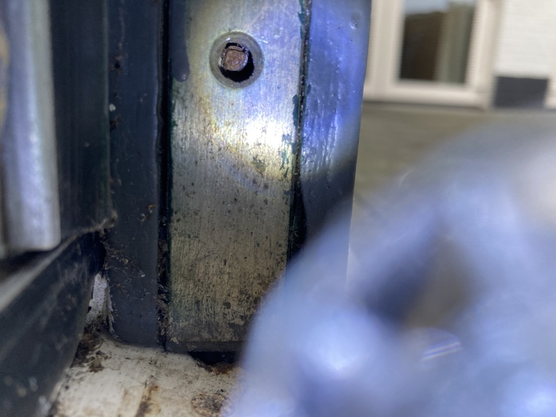

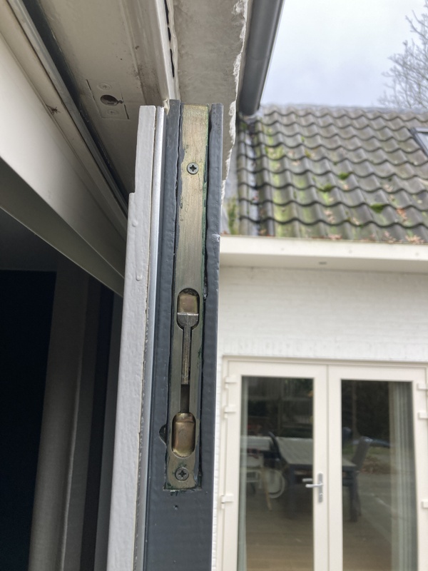

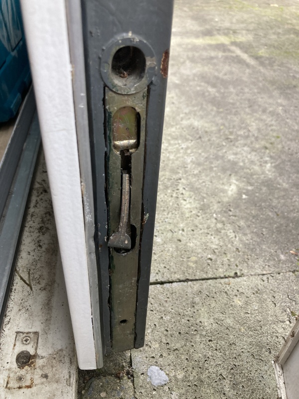

Van mijn tuindeuren is één van mijn kantschuiven (volgens mij noem je dit zo) kapot. Deze wil ik vervangen.
Ik krijg er hem alleen met geen mogelijkheid uit.
De kantschuif aan de bovenzijde heeft twee schroeven in zich.
De onderste niet, maar lijkt geen beweging in te zitten.
Iemand advies?
Afbeeldingslocatie: https://tweakers.net/i/Ylj2r8CyI-ckKB9kJeYXOnb8fx4=/x800/filters:strip_icc():strip_exif()/f/image/UwbHxwBS6vWi2TpF6qHK6vw5.jpg?f=fotoalbum_large
Afbeeldingslocatie: https://tweakers.net/i/HCMVTYu8Mls7kz9YzZ83LRlmK8g=/x800/filters:strip_icc():strip_exif()/f/image/JV7dHTtyZUoQu2aREW90RZt8.jpg?f=fotoalbum_large
Afbeeldingslocatie: https://tweakers.net/i/Zmoj3BpwkLC8W6kPHoNhzaA9NJA=/x800/filters:strip_icc():strip_exif()/f/image/i5Aj9sn05Ts2DkN5WpG2JnTo.jpg?f=fotoalbum_large
Bovenzijde:
Afbeeldingslocatie: https://tweakers.net/i/9es9Onmt7dMoCLezn6vsPgtu8Xk=/800x/filters:strip_icc():strip_exif()/f/image/v13VuuKM5JMiHx53NEX2pv6T.jpg?f=fotoalbum_large
Onderzijde, niet scherper te krijgen omdat telefoon niet verder er vanaf kan zonder de deur uit zijn scharnieren te halen.
Afbeeldingslocatie: https://tweakers.net/i/pprj87Z0oJ_sWSjW_7ncHiU5zSM=/x800/filters:strip_icc():strip_exif()/f/image/S6Fl7uWncENoPUFdj6oQWhzH.jpg?f=fotoalbum_large

  • Builder0411
  • Registratie: December 2024
  • Laatst online: 16-01-2025
[quote]Impry schreef op dinsdag 10 december 2024 @ 12:26:
Iemand advies?
Misschien helpt dit?
Identificeer het bevestigingssysteem:
Het bovenste slot lijkt schroeven te hebben die je kunt verwijderen.
Het onderste deel lijkt echter geen zichtbare schroeven te hebben. Controleer of er misschien een verborgen schroef zit (bijvoorbeeld achter een plaatje of onder verf).
Controleer op verborgen bevestigingen:
Soms zitten er kleine dopjes of afdekkingen over schroeven. Gebruik een platte schroevendraaier om deze voorzichtig te verwijderen.
Gebruik een schroevendraaier of een inbussleutel:
Als er een inbusbout is, kan een juiste maat inbussleutel helpen om deze los te draaien.
Gebruik een kruiskop- of platte schroevendraaier als er gewone schroeven zichtbaar zijn.
Onderzoek of het mechanisme vast zit in een sleuf:
Het kan zijn dat het onderste slot in de deurstijl is geklikt of met een nokje vastzit. Gebruik een dunne platte schroevendraaier om het mechanisme voorzichtig los te wippen.
De deur verwijderen (indien nodig):
Als het slot echt niet loskomt, overweeg dan de deur uit de scharnieren te halen. Dit geeft je meer ruimte om het mechanisme vanaf de onderkant te inspecteren.
Roest of vuil verwijderen:
Indien er roest of vuil aanwezig is, spuit een beetje kruipolie (zoals WD-40) om het mechanisme losser te maken. Laat het enkele minuten inwerken.
Vervanging zoeken:
Zorg dat je een vervangende kantgrendel of meerpuntssluiting bij de hand hebt die compatibel is met jouw deurtype.
Als deze stappen niet werken, kan het zijn dat het mechanisme beschadigd of vastgeroest is. In dat geval kan een professional of een slotenmaker helpen om schade aan de deur te voorkomen.
Iemand advies?
Bovenzijde:
Zit er geen schroef bovenin dat ovale gat?

@Builder0411 Dank, geen nieuwe input helaas.
Bovenste gat is duidelijk leeg.
Onderste lijk ik nu met zaklampje wel een afgebroken schroef oid te zien.
Afbeeldingslocatie: https://tweakers.net/i/IBC7CgIsxiS2bfNDwzF8o613Z2o=/x800/filters:strip_icc():strip_exif()/f/image/s8GAj52aFIqnzprnZgjyXQai.jpg?f=fotoalbum_large
Afbeeldingslocatie: https://tweakers.net/i/7sLCWH0n3VF3hAG8ltAZA220CJA=/800x/filters:strip_icc():strip_exif()/f/image/CbIJKgzV0s5KGV85FfRvZBIs.jpg?f=fotoalbum_large

Builder0411 schreef op dinsdag 10 december 2024 @ 11:39:

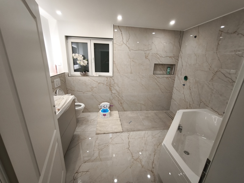

Aanbevolen aanpak:
Ja enige fuck up is : achterwand niet ingesmeerd met 685 en achterwand vloer geen kimband.
Gelukkig moet ik de 5cm beide zijde nog plakken, strookjes zagen.
Dus alles is nu roze. :)
En overal zit kimband in de overgangen, zelfs in de hoek vd het muur-kozijn overtollige kimband snij ik na tegelen weg.
Andere zijde is tegel stuitend tegen kozijn vlak.
Voorbereiding:
Actie:
Voorbereiding:
Aanbevolen aanpak:
Ik heb nog wat floor fix it liggen, van die zeer vloeibare tegellijm om holle tegels via de voeg te vullen.
Die zou ik voorzichtig in de voeg kunnen spuiten met een naald injector boven de laatste tegel zodat de lijm achter de tegel "vol loopt" en geheel gevuld is. (dit doet natuurlijk niks voor een lekke kitnaad)
De onderzijde vd tegel stukje muur en de vloer heb ik met 685 ingekwast 3x. Kleine cm speling gehouden ivm de vloertegel die er tegen aan komt.
Ik heb overig nog iets bedacht:
Stel ik gebruik een toplijst tegel, die afgeronde aan een kant. Of een door gekleurde die ik zelf afrond. Of een " composiete plint/strook" of gewoon de zelfde tegel maar dan een strookje van 7cm
Smeer onderzijde laatste tegel in met 705, dan kimband en 685.
Vervolgens een "plintje" plakken met zo'n composiete, of tegel met 705.
Indien netjes uitgevoerd kan je het verkopen als, "dit was de bedoeling en vinden we een mooi detail...."
Plintje van boven afkitten en de kimband met 685 zorgt voor afdichting zelfs als de "plint" zou doorlekken.
Ik heb nog 2 stroken in lengte, dus met keramieke zijkant, dus als ik die iets smaller maak heb ik een gelijkkleurige plint. :P
Zal een beetje zijn als dat enige tegeltje van een andere kleurbatch onder een keukenkastje in mn vorige huis van mn eerste keuken. (kwam er 1 te kort en die was minimaal iets geler. Niemand zag het maar ik wist het dus zag het..
Iedereen denkt owh mooi leuk detail.... En ik denk "restored fuckup"

Impry schreef op dinsdag 10 december 2024 @ 13:37:
Weet je welk model er gebruikt is?
Zoek die op op internet en vraag of ze detail foto's of een product schema hebben.
Dan weet je in iedergeval waar er bevestigingsgaten zijn. Ik neem aan dat onderzijde vastgezet kan worden.
Sommige hebben een lip die aan de onderzijde de deur zit als extra versteviging tegen openwrikken.
Misschien is die weg geverft?
(sterke magneet proberen, als die op je zijkant kleeft zal die lip ook magnetisch zijn.)
Anders klein stukje naast je slothuis onderzijde wegschuren om te zien of t hout of metaal is?

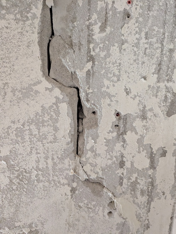

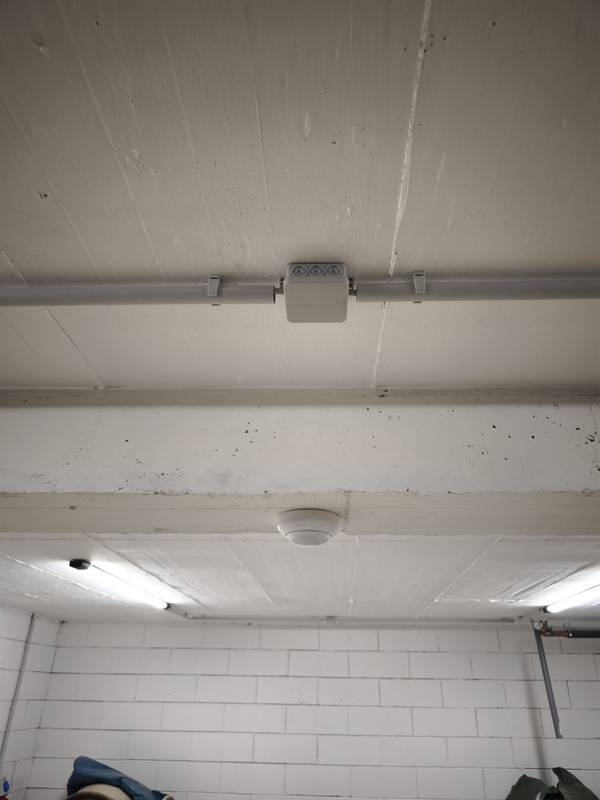

Als iemand die veelal meeleest, toch iets posten. Jaren 70 woning, op zolder behang weggehaald. Duidelijke scheur in het stucwerk zichtbaar die ooit deels is opgevuld met kit o.i.d. scheur zit onder de draagbalk van het dak. Kom er niet helemaal uit wat/of ik er mee moet. Jullie een idee?
  • hellum
  • Laatst online: 14-09 13:13
dt_swiss schreef op dinsdag 10 december 2024 @ 15:58:
Scheur onder dragende balk is meestal niet goed. Ik zou beginnen met stucwerk wat weg te bikken zodat je kunt zien wat hier onder zit. Maar eigenlijk zou je hier een professional bij moeten halen.
  • MoosB
  • Laatst online: 20:08
Weet je zeker dat dit slechts een scheur in het stucwerk is? Het lijkt meer op een betonnen (en constructieve) muur.

MoosB schreef op dinsdag 10 december 2024 @ 17:44:
Klopt, verkeerd aangegeven. Scheur lijkt in de 'voegen' te zitten. Het lijkt in eerste instantie op een scheur door gebrek aan dillatie (aldus scheurenwijzer). Wat ik echter niet zo tof vind, is dat deze onder de balk van het dak loopt. Direct ernaast is wel een muur aanwezig.
Mn oude huis uit 1938 had dit ook maar dan uit de onderhoek vd balk. Meestal omdat de gording tordeert, wringt dan breekt soms dat hoekje los.
Jou scheur gaat richting de vloer. Dat lijkt er op dat t dak naar onderen en buiten duwt tegen je voor of achter gevel. Lekkage in je dak waardoor iets uitzet??
Als t kalkzandsteen stenen muur is dan zal vast t de voegen volgen.
Is het een tussenmuur? Of binnenste deel van een buitenmuur?
Is er aan de andere zijde ook schade?
Ik zie schroefgaten wat heeft daar gehangen?
(zomaar wat vragen die opkomen bij die foto.) :)
Wat je kan doen is het dicht smeren met wat stuc en kijken of het weer open trekt.
Als de scheur weer open trekt dan is het actief. Maar als je er iets meer expertise op los wilt laten.
Bouwkundige regelen via je opstal verzekering? Krijg je vast korting en anders kost het je 400 euro of zo.
(krijg je meteen een soort bouwkundig rapport zoals bij een huis aankoop. Altijd handig toch? :) )
Misschien ooit lekke goot geweest of iets bij buren er zijn zoveel mogelijkheden.
Jaren 70 heeft over het algemeen voldoende diepe palen met betonnen opzetters om grondwater verschil op te vangen. Althans hier in deze buurt. (heb je in die hoek tuin verzakkingen ?)
Er zijn zoveel variabelen zelfs dat het tijdens de bouw al verkloot was met metselen en daardoor een slechte plek blijft. (als de wind hard op je dak staat kan die ook vibreren en aan die gording trekken en duwen.)

dt_swiss schreef op dinsdag 10 december 2024 @ 17:50:
Ik denk dat je verkeerd kijkt in Scheurenwijzer.
Scheur door onvoldoende oplegging
Een scheur kan ontstaan doordat de balk onvoldoende wordt ondersteund, waardoor een te grote druk op een te klein oppervlak plaatsvindt. De muur brokkelt af.
Herstel
Het herstel is sterk afhankelijk van de ernst van het probleem. Laat je dus adviseren door een constructeur. Zijn de scheuren niet stabiel? Ondersteun de balk dan extra.
Prioriteit: hoog
Onderneem direct actie! Dit gebrek tast de woning aan.
https://www.eigenhuis.nl/...zer-onvoldoende-oplegging
Ik zou de barsten leeg krabben, met stofzuiger stofvrij maken, met de plantenspuit iets bevochtigen en tot slot met de purspuit de barst volledig vullen.

copykat schreef op dinsdag 10 december 2024 @ 11:47:
Zal t uitmeten.
Daar zijn kraanverlenstukken voor, vanaf 10 mm.
De 705 breng je schrapend aan met een vlakspaan, je brengt hooguit een mm vlakgesmeerd aan.
Het tegelwerk ziet er vlak uit, ik gebruik bij oude tegels een rei die je ook met stuccen gebruikt zodat je één vlak krijgt. Maar dat vlak ligt dus onder alle "toppen"die schoon blijven.
Vaak zit aan een lijmspaan aan één kant een gesloten zijde voor "schraapwerk/lijm weghalen".
Het hoeft echt maar heel dun, zodat je, na uitharding, een goede hechting hebt op de tegels en de 685 daarop weer vast zit. Op gladde oppervlakken vertrouw ik het niet helemaal, dan "pel" je het er redelijk makkelijk af (in mijn optiek).
Die van Den Braven is prima, die heeft ook een goede cleaner. Het gaat niet om de set in deze link maar om de producten.
Dus eerst goed schoonmaken/ontvetten en daarna pas kitten. Ik gebruik eigenlijk nooit een primer voor de voegen die je wilt kitten maar daar is wel wat voor te zeggen. Zorg nadat je de voeg die je wilt kitten ermee impregneert wel dat je de tegels weer helemaal schoon maakt voordat het opdroogt (keukenpaper of spons met water). En daarna de cleaner gebruikt.
Ik gebruik zelf altijd de kitrubbertjes van de Praxis, de gele (kan ze niet meer vinden?, maar deze ongeveer)
die zijn goedkoop en voldoen als je weet hoe je moet kitten. Het filmpje laat ook een hoop kitfouten zien die je moet vermijden.
Bij kitwerk dat onder de loep ligt plak ik toch vaak af, daarna de kit in model strijken zonder finisher.
Dan kan je nog eventuele fouten, zoals te weinig, bubbel, etc, bijwerken, zodat je overal genoeg kit hebt staan.
Daarna spuit je met finisher en haalt de tape weg, de kit daarop plakt dan niet meer, daarna nog een keer finisher en de kitvoegen glad maken en zorgen dat ze strak, zonder geknoei op de tegels, in de hoeken staan.
Werk altijd van laag naar hoog, je kunt dan beneden finisher gebruiken en boven droog houden.
Kit niet meer dan dat je snel af kan strijken, hoe sneller je werkt hoe mooier de kitafwerking.
Houdt het afwerkrubber een beetje schuin (45-60 graden tov de kitrichting) zodat je voegen tussen tegels niet uitdiept doordat het rubber plotseling iets in de voeg zakt, maar dit overbrugt doordat het rubber eerst een kant overbrugt en dan de andere wand.
Oefen eerst ergens op als je nooit gekit hebt.
Een goede kitspuit is belangrijk om een constante kitrups te spuiten, die van Bison werkt fijn.
Zijn de tegels echt glad dan hoef je (ik) niet af te plakken, maar zorg wel dat je de kit eerst in model zet zonder finisher.
Vroeger was het gezegde : "waar vakwerk ophoudt begint kitten" en deels blijft dat waar want goed en mooi kitten is ook een vak.
Mocht je zelf daar niet zo bedreven in zijn kijk dan voor een kitter in de buurt die het even wil kitten voor je.
Met kitvoegen staat of valt een badkamer.
Wees niet te hard voor jezelf, iedereen maakt fouten en al doende leert men.
Het gaat er om hoe je ze dan netjes kan herstellen.
Ook ik heb genoeg fouten gemaakt toen ik het 40 jaar geleden leerde. ;)
Wil je echt geen fouten maken dan moet je voortaan in bed blijven liggen......... :+
Succes. d:)b

  • Teijgetje
[b]dt_swiss schreef op dinsdag 10 december 2024 @ 15:58:
De voegen zo ver en diep mogelijk schoonbikken/maken, voorbehandelen met eurocol 099, en vullen met cement. Nat in nat kan maar als je het eerst laat droger blijft het vocht langer in de specie/lijm zodat dit niet te snel uitdroogt en dan geen sterkte heeft.
Stenen met metselspecie, kalkzandstenen met kalkzandsteenlijm.
Opvullen met stuc heeft geen zin, gips kan geen krachten aan. Purschuim ook niet.
Stuccen doe je pas daarna, voordat je gaat behangen of als je het wil latexen.
Dit is gewoon stucwerk op cementbasis.
Waarschijnlijk zitten die scheuren er al tig jaar, dus de stuclaag afbikken tot er niks meer los zit en gewoon weer vullen met cementgebonden pleister.
Dat was juist een beetje de bedoeling. Als de scheur beweegt/actief is, scheurt het snel weer open.
Het was meer een product om te zien of het een stabiele oude scheur is, wat vermoedelijk zo is omdat ze het met behangen gevuld hebben. Omdat t zolder is zou je dat even een tijdje zo kunnen laten.
Edit: Na een tijdje kijken en indien niet actief uithakken en repareren.
In mn oude huis waren er ook steen scheuren in de gevel.
1 geen delatatie in een rij van 12 huizen
2 stegen die op 1ste verdiepeing overbouwd waren.
3 palen rot gebied.
4 geen lateien boven de kozijnen maar balkjes die met halfhoutverbinding en spijker op willekeurige plek verlengt waren in de gootbak constructie.
Na fundering herstel kreeg je nog steeds zet scheuren. Vooral de binnen muur. Onderbalk moest los gezaagd worden en onder metselt op de nieuwe draag vloer.
Edit: Geen van de huizen was scheurvrij. Boven de dragende tuindeuren kozijnen was altijd wel een inzak scheur te zien. Steen reparatie voeg reparatie. Die huizen waren in de crisis gebouwd voor 50 jaar max en nu zitten veel mensen noodgedwongen (als er vervangen word worden de nieuwe huizen onbetaalbaar) in oude huizen van 70 jaar die eigenlijk hun levensduur al voorbij zijn. Core renovatie(constructie versteviging) is dan dermate prijzig dat veel mensen kiezen voor cosmetisch herstel.
Dan is inderdaad uit boren, hakken, betoncontact of zo er in dan reparatie cement er in en bewapenings gaas er over en dan afstucen. Dat soort huizen blijven gevoelig en beweging is niet te voorkomen, met houten vloeren en goedkope bouw.
Beton zelf lijkt gescheurd. Niet onschuldig.
Ik zou bij de buren kijken of het aan hun kant ook gescheurd is.
Overweeg om een expert opinie te vragen.

Teijgetje schreef op woensdag 11 december 2024 @ 01:00:
Opvullen met cement heeft ook weinig zit. Dat spul heeft ook weinig treksterkte wat hier ook het probleem. Had het dat namelijk wel gehad, dan was die niet gescheurd.

Zo heb bijna onze nieuwe badkamer klaar.
Nog een glaswand mist. En de kranen en douch.
Alles van Hansgrohe, was niet goedkoop. Vooral niet in de kleur (bronze brushed) anders past niet.

@theduke1989 is dit in Nederland? Ik vind de ramen wat afwijkend.
De keuken vind ik prachtig en totaal wat anders dan de badkamer, die niet perse mijn smaak is. Wel mooie grote ruimte!

Nee is in Duitsland (54310 Ralingen, Olk) we zijn het aan het voorbereiden voor airbnb.
De voortuin ga ik doen in 2025. Nu is het te koud en het Regent constant. Is niet ideaal voor betegeling.

Caelorum schreef op woensdag 11 december 2024 @ 11:23:
Treksterkte is een aspect inderdaad.
Bij een gordingkap wordt het gewicht van het dakbeschot etc afgedragen op de gordingen. De gordingen moeten verankerd zijn in de dragende muren.
Als je de foto bekijkt dan zie je dat direct onder de gording een breuk in het beton zit.
Dat dit een probleem kan zijn is te zien als je de kracht ontleed in 2 vectoren. Kracht1 staat loodrecht op het dak en is goed want opgevangen door solide beton in die richting. Kracht2 loopt parallel aan de dakhelling. Dat is direct problematisch want de gording moet opgevangen worden door een stuk beton dat los van de rest zit en verder naar buiten geduwd kan worden.
Natuurlijk hoeft het geen acuut probleem te vormen. Het dak is immers een groot star geheel en zal wel wat marge hebben. Maar het voldoet waarschijnlijk niet meer hoe het constructief bedoeld was.

Mooie badkamer!
De vloer ziet er wel ontzettend glad uit. Als daar een druppel water op ligt is het glijden of zie ik dat verkeerd?
Louzy#2475
  • theduke1989
  • Laatst online: 11-10 09:20
louzy82 schreef op donderdag 12 december 2024 @ 08:35:
Mooie badkamer!
Waar de douch is, daar zijn andere vloertegels geplaatst met grip.
