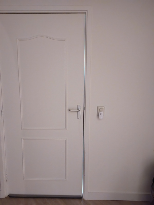

Misschien dat jullie mij kunnen helpen. Mijn oude meterkast had een gammele lage deur en de meter zat 50cm hoger dan de deur. Gezien ik de benedenverdieping aan het verbouwen ben heb ik een nieuw kozijn geplaatst en een hoge deur.
De deur zit in de loop van de voordeur naar woonkamer. Een normale klink zal dan in de loop zitten.
Ik zoek iets van een deurklink die inklapbaar is, eventueel kan ook gewoon een sleutel of een slot zoals aan de binnenkant van een toilet.
Is er een speciale naam voor een inklapbare klink? Ik vind wel wat maar niet echt wat ik zoek. Het mechaniek heb ik nog niet en de deur kan ik ook nog aanpassen.

Samoht93 schreef op zaterdag 16 november 2024 @ 11:40:
Op de deur van een meterkast heb je geen klink nodig lijkt me. Gewoon slotplaat met sleutel en slot, done. Is vrij standaard :)
En wil je geen uitstekende sleutel, werk je met een knop.
Zou een mechaniek met magneet en openers zoals ze ook wel doen bij greeploze keukenkastjes niet gemakkelijker zijn? Een andere (DIY) mogelijkheid is een greep in de deur frezen (waarschijnlijk holle deur dus je zal er een alu bakje in moeten lijmen of zo) en ze dicht houden met een magneet.
https://www.fruugo.nl/ron...20All%20PMax%20Cross%20NL
Zo iets?
Google op " verzonken dagslot deurgreep".😉

Sowieso slot op die deur doen. Als jij of iemand anders dan eens iets spanningsloos maakt kan niet iemand anders het er weer opzetten. Kwestie van uitzetten, deur op slot en sleutel meenemen.
  • Samoht93
  • Laatst online: 22:10
Zoiets idd, had er ook al 1 gevonden maar die was 150 euro wat overdreven voor een simpel greepje :X . Zal even verder zoeken op die term. Deur heeft verdieping standaard al ingereesd zitten dus zal er even 1 opzoeken die de juiste maat heeft of waar ik de plaat van kan vervangen.
Deur is idd een holle deur met van dat karton erin. Is ene extra smalle, de balkjes die erinzitten zijn ook wat kleiner dan de gemiddelde stompe deur.

Samoht93 schreef op zaterdag 16 november 2024 @ 13:06:
Je kan de holte ook opvullen met vurenstukjes zodat deze past.
Als de schildgaten nog niet geboord zijn zie je er niks meer van.
Meeste meterkasten hebben gewoon een baardsleutelslot met een knopje er boven.
Zovaak moet hij ook niet open of je hebt er ook dongen als paraplu's, je muts en handschoen liggen.
Veel meterkasten zitten vol met bezems, stoffers, plu's enz.
Kijk ook even naar luikgrepen zoals je vaak op boten ook tegenkomt.
Denk je aan de verplichte ventilatie-opening in de deur bij de aanwezigheid van een gasaansluiting ?

doktervictor schreef op zaterdag 16 november 2024 @ 16:02:
Kier aan de onderkant kan ook.
  • Samoht93
Heb sowieso de deur wat korter (2cm van de vloer) gemaakt dan nodig voor de ventilatie en hij moet ergens overheen scharnieren.
Bovenin moet ik nog even kijken of ik daar een rooster plaatst. Met een deur van 50cm breed zou datb2cm korter zijn als ik hem boven iets korter maak, dan is een roostertje mooier.
Kast zal sowieso niet helemaal voldoen aan de laatste eisen gezien die zo smal is. Qua hoogte is die dan weer >3meter. Dus eventueelbij een gaslek zal altijd bovenin gas verzamelen.

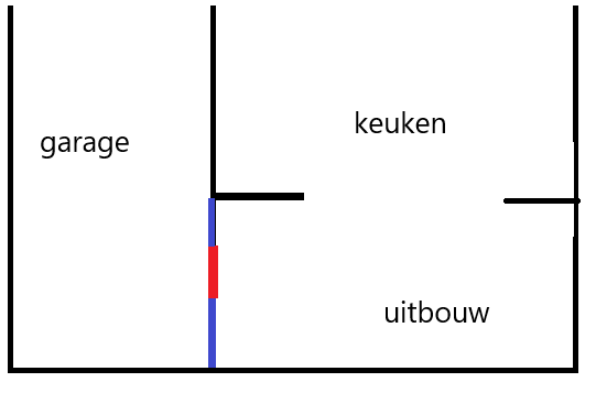

We wonen nu een jaar of twee in onze nieuwe woning, en zijn bezig de boel naar onze wens te krijgen. Een groot gedeelte is het terugdraaiende van de beslissingen van de vorige en eerste eigenaar die een knijpkut eersteklas was.
De garage grenst aan de keuken en is niet verwarmd en vermoedelijk ook niet geïsoleerd. Sterker nog het gedeelte tussen uitbouw en garage is enkelsteens. Spouw volblaffen indien nodig staat op de agenda maar de deur is ondertussen behoorlijk krom en dan ook tochtig. Hoe krom? Zo krom:
Afbeeldingslocatie: https://tweakers.net/i/ibaGFUC_AY8FhLQ8Pi4ORAHx2kw=/x800/filters:strip_icc():strip_exif()/f/image/pGDTsRjAyFR372hvKuJ9xgHb.jpg?f=fotoalbum_large
Ik zit alleen te peinzen of een nieuwe goede binnendeur een goede keuze is of het gelijk tijd wordt om in de buidel te tasten voor een buitendeur.
De deur die er nu zit is waarschijnlijk honingraat dus de isolatie is matig.

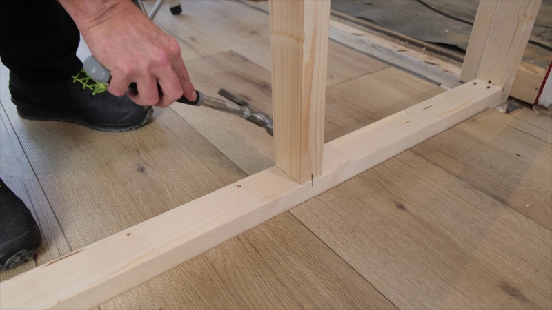

Het gaat om een simpel tussenwandje op zolder. Is OSB tussen balk en gips dan per se nodig?
Wat je zelf wilt. Ik en mijn timmerman vonden van wel. Gewoon een muurtje waar je wat aan op kunt hangen zonder verder nadenken. En wat extra massa (vergeet ook de steenwol isolatie niet).
Als je geen OSB gebruikt dan moet je 12.5mm gips gebruiken. Beetje lullig als je door gips heenschopt.
12.5 gips
44balk
12.5gips
69totaal
Kan ook als je weinig eisen stelt. Ik zou zelf vraagtekens plaatsen bij de starheid bij een breedte van meerdere meters waarbij ook nog met een deur gegooid kan worden.

Persoonlijk zou ik altijd osb doen en gips optioneel. Stuk steviger en je kan tenminste nog dingen ophangen.

Erasmo schreef op zondag 17 november 2024 @ 13:24:
Ik weet niet geheel zeker maar tussen garage en woning hoort een brandwerende deur te zitten.
In iedergeval geen boardkartonnen binnendeur.
40mm massieve multiplex deur zal genoeg zijn.(gladde buitendeur zal ook kunnen.) en goede rubberafsluiting/tochtstrip.
Dat is meteen isolerend.
Ik begrijp alleen niet je verhaal met volspuiten van je spouw omdat je daarvoor schrijft dat het enkelsteens is.
Wat vaak ook gebeurd is aan de garagekant een kozijn met brandwerende deur en in de binnen muur een mooiere binnendeur. Dan creëer je met de twee deuren een spouw. (met een binnen muur spouw buitenmuur is zo'n dubbele deur redelijk vlak te monteren. Dus in jou geval met enkelsteens is denk ik een dik isolerend gordijn er voor hangen in de winter makkelijker.

@JBS osb en 9mm gips of 12,5 mm gips met schuine kanten voor wandenj kan allebei.
Je kan ook een standaard kozijn gebruiken die om je balk valt. Je muur afwerking zal dan iets verder uitsteken dan je kozijn maar dat kan je oplossen met je afwerking.
Dan je osb en gips of de 12,5mm gips plaatsen en met een architraaf, deur omlijsting de muur die iets uitsteekt met een dikkere opzetlat die je infreest om het verschil te overbruggen. Randen afronden.
Die lat gewoon in lijn met t kozijnhout koploos spijkeren en lijmen.
Dan is je kozijn ook opgedikt
Dit was ook een normale dikte kozijn.
Hoge plinten met neutjes en daarboven 20-22mm dikke latten die ik passen gemaakt heb.
Met een handschaaf en schuurpapier is het inkepen en rond maken ook mogelijk.

copykat schreef op zondag 17 november 2024 @ 17:23:
Ah had het denk ik iets beter moeten uit tikken. De muur tussen de garage en de uitbouw is enkelsteens, de buitenmuur van de garage is met spouw. Denk dat een dubbele deur een lage WAF factor heeft, een gordijn was ze ook al geen fan van.
Maar dan wordt het waarschijnlijk een alutherm deur, ook al zijn die wat prijziger ze zouden niet krom moeten trekken. Waar ik even mee zat was dat gevoelsmatig honingraat beter isoleert dan massief.

Erasmo schreef op zondag 17 november 2024 @ 19:54:
In hoeverre is je garage tocht dicht? Als alle koude buitenlucht zo naar binnen waait word t lastig.
Ik heb mn kanteldeur vervangen voor een set buitendeuren, garagestijl want alles verroeste binnen. Dak met gips plus pir extra geïsoleerd, en de tochtgaten gedicht. Nu staat er een electrisch kacheltje op thermostaat die het op 16 17 graden houd. Verbruikt wel wat vermogen , 264kwh deze maand, maar het is al een stuk beter dan voor de deuren. (zijmuren zijn beide enkelsteens dus daar is nog wat "winst" te halen.) vloer is op zand gestort dus niet te halen.(binnenkort eens met de laserthermometer kijken waar de koude plekken zitten als we op 0 graden buiten zitten.)
Zo'n alutherm deur is inderdaad ook mooi. (massieve deur was vooral vanwege de brandvertragende factor)
Is de garage voor een auto of een soort extra ruimte? (ik ben geen expert in brandveiligheid maar je zou even kunnen vragen of die deur die je gekozen hebt brandvertragende eigenschappen heeft indien het als garage dient ten minste.
En als extra misschien een dunne isolerende wand plaatsen tegen je enkelsteens binnenmuur?
(geen idee of t kan vocht technisch maar misschien wat tonzon folie tegen je muur aan en dan raggels met een afwerkplaat. Multiplex of gips.)

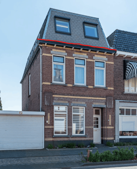

Bijna een jaar verder, maar ik wilde er toch even op terugkomen. Sinds vorige week bij ons: een nieuwe schoornsteen en een houtkachel in de kamer! Thanks voor je tips, zeker die om de schoorsteenveger up to date te houden, was een gouden tip! (y)
Geborsteld RVS, kost een beetje veel, maar ziet er een stuk mooier (imo) uit dan gewoon RVS.
Dat was vroeger. Tegenwoordig mag een garage in hetzelfde brandcompartiment liggen als de woning waar hij bij hoort. Die deur hoeft dus exact 0 minuten brandvertragend te zijn.
Let er wel op dat er in je woning (ook bestaande!) rookmelders in je vluchtwegen moeten hangen.

Ik vind het mooie foto's maar hout stoken wordt landelijk en gemeentelijk langzaam uitgefaseerd verwacht ik, vanwege de lokale overlast (stedelijk gebied) en emissies. Die pijp moet niet voor niets tot voorbij de nok.
Kun je hiermee de gehele woning warm houden, overigens?

Dit is in Duitsland. Hier stookt de hele straat nog met olie. O-)
De houtkachel is voor ons een extra, gezellige warmte voor in de winter. De rest van het huis wordt met een pelletkachel verwarmd.
Die pijp moest idd 1 meter boven de nok uitsteken. Voorzover het kan met zo'n lengte, vind ik het nog redelijk subtiel gedaan.

Netjes zo! Beter inderdaad dat je voor de geborstelde hebt gekozen, die hoogglans glimmende pijpen vind ik persoonlijk ook niks.

Matig. Heb nu alle tochtstrips vervangen aan de buitenkant van de garage aangezien de garage onverwarmd is is dat ook uitstel van executie. Is opzich niet erg, heb een overzichtje gemaakt, zwart is spouw, blauw is enkelsteens en rood is deur:
Afbeeldingslocatie: https://tweakers.net/i/52H6ujiXVq0gnlW5ZIrQLnWMl7w=/fit-in/4000x4000/filters:no_upscale():strip_exif()/f/image/8h70kADmbHoLGpzPAoPp5bz8.png?f=user_large
Of de garage en ook uitbouw isolatie in de spouwmuur hebben is nog de vraag maar daar mag de isolatieboer binnenkort naar binnen loeren. Maar dat stukje enkelsteens is geen ramp, de constante tochtstroom is vervelender.
Ondertussen actief op zoek naar een andere deur.

Erasmo schreef op woensdag 20 november 2024 @ 14:42:
Je moet bij het begin beginnen.
Als de kou bij je garage deuren binnenkomt. (infrarood/laser thermometer kost niet veel en is makkelijk om de koude plekken op te snorren door die laser er op te richten. (let op geen warmtebeeldcamera))
En als je die garagedeuren niet veel open doet zou je ook een thermisch gordijn er voor kunnen hangen.
Of met piepschuim en wat framehout voor de winter een voorzetwandje creëren.
Je kan overigens ook in een binnenkozijn tochtstrips plaatsen.
Op drie manieren.
1 opdek vooral handig als je kieren wat groter zijn.
2 opplak rubber. Werkt maar of t lang blijf zitten is de vraag.
3 aluminium strip voor in je kozijjn.
Of infrezen of je scharnieren iets naarbuiten plaatsen.
Je kan ook nog een thermische deken tegen je enkelsteens hangen.

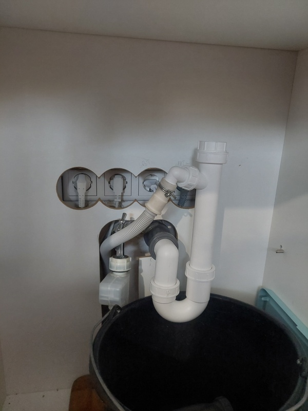

Ik wil een binnenriool ontluchter plaatsen, de Wavin Studor Max Rioolbeluchter.
Weet iemand hoeveel ruimte zo'n ding nodig heeft voor het beluchten van 1 wc? Ik wil hem namelijk eigenlijk in een met glaswol geisoleerde HSB muur plaatsen.

Niet helemaal een klus vraag, maar wel een DHZ vraag...
Ik wil kerstverlichting ophangen langs de dakgoot (rode lijn in afbeelding), aangezien deze ruim 7 meter hoog is wil ik dit doen vanaf de grond of liever nog vanuit het dakraam.
Nu zat ik erover te denk om de lampjes aan een lat op electrabuis te ty-rappen en deze in de goot te leggen, de verlichting valt dan over de dakgoot heen.
Waar ik nog mee zit is de wind. De goot is +/- 6 meter lang en 20cm breed, het watert af op het dak van de garage. dus veel water blijft er niet in staan. maag als de buis en/of lat gaat drijven en de wind slaat eronder dan ligt hij 3 huizen verder.
De buis en/of lat verzwaren met kleine (jute) zakjes met kiezels zou dat iets zijn?
Afbeeldingslocatie: https://tweakers.net/i/WQwonIbQdJxdSVB4lYi6lTUoh5o=/fit-in/4000x4000/filters:no_upscale():strip_exif()/f/image/kr38KInRn5asmnihgM1d2XpQ.png?f=user_large

Henkhuppelschot schreef op donderdag 21 november 2024 @ 11:25:
Steen erop leggen? of 2 - per uiteinde 1.
  • Henkhuppelschot
  • Laatst online: 19:25
Blomminator schreef op donderdag 21 november 2024 @ 12:05:
Ja dat zou kunnen inderdaad, alleen kan ik er niet bij vanuit het dakraam met de hand.
E.e.a. zou dus met een touw(tje) naar het dakraam toe moeten om het er zo uit te halen.

Afbeeldingslocatie: https://tweakers.net/i/sNJH8hVGkgc8KBtSsYqcreO92GU=/x800/filters:strip_icc():strip_exif()/f/image/HWUwJHmor39lkk5d8qxDJSNK.jpg?f=fotoalbum_large
Na een losse schroefsifon heb ik maandag mijn vaatwasser zoals hierboven aangesloten. Sinds een paar deze schiet hij echter in storing, eerst Aqua stop, nu storing met afvoer/sifon (e61). Heb ik dit zo correct gedaan, of mis ik iets met bijv beluchting?
  • Andrehj
MJV schreef op zaterdag 23 november 2024 @ 08:22:
Ik zou er inderdaad een beluchter bij hebben geplaatst, nu heb je kans dat iets van onderdruk in je riool je wasmachine leeg trekt, en dat het water niet goed weg wil.
Verder is dat haakse bochtje ook niet zo best voor de flow, maar ik denk dat dat probleem minder groot is dan die ontbrekende beluchter.
Kort antwoord, ja.
Iets langere versie:
Ofwel een sifon alles in 1 pakket met zij-aansluiting voor de vaatwasser, dan kan er via de bovenkant lucht in en uit via de ",normale" afvoeropening. Ofwel een langere verticale buis boven op deze sifon en slang erin hangen, zoals vaak bij wasmachine afvoeren gedaan wordt.
Met 1 van beide oplossingen los je ook het probleem van een paar klem en niet standaard lijm verbindingen (lek risico) naast een WCD. Dat gaat een keer mis.
  • copykat
  • Laatst online: 00:11
copykat
Good copy isn't bad
Om bovenstaande nog iets verder te trekken.
Zorg er voor dat er bij de stekkers en wcd's iets tussen dat en de water afvoer zit.
Plaatje witboard is al goed. Om spuitwater en spetters tegen te houden. Indien dat niet kan koop dan extra waterwerende stekkers bij voorkeur met een knik zoals je nu ook hebt en vul de niet gebruikte met een dummy.
Dan zijn de "holes" afgesloten voor spatwater.
(eigenlijk is het een afkeuring al zag ik bij mn zus ook een pressure overflow van een eboiler richting een wcd staan dus misschien is mn gezonde verstand niet de leidraad in deze.)
Als beluchter kan je ook een ventiel gebruiken.
Das een rubber ring (membraam) die omhoog komt bij lucht aanzuigen en terug valt om als stank afsluiter te dienen.
https://leidingshop.nl/automatische-beluchter/
Oh en als laatste je kraan is fout. Daar moet een "wasmachinekraan met beluchter" zitten.
Om te voorkomen dat bij water druk weg vallen vuilwater terug stroomt in je leidingsysteem.

  • elektriekert
  • Laatst online: 23:13
Tweakers blijft ook mooi hè, één probleem aandragen en er twee bij krijgen :Y .
Maar zonder gein, water in de buurt van je stopcontacten is wel iffy.
Ik weet niet of de pompkracht van een wasmaschine vergelijkbaar is als die van een vaatwasser maar daar komt een dikke straal uit met behoorlijke flow. Als je afvoer het dan begeeft zitten die stopcontacten snel vol met water.

Dank allen voor de extra problemen ;). Kraan ga ik verwisselen.
Ik was al niet kapot van die kraan/afvoer naast stopcontacten, maar is opgeleverd conform instructies van keukenleverancier. Dat was voor mij wel de reden om een manier te vinden om het zo waterdicht mogelijk te willen maken. Maar helaas dus niet op de juiste manier
Inmiddels de oude opstelling weer terug, die in lijn was met suggestie van @copykat. Helaas wil de vaatwasser het programma niet meer doorlopen. Bij een reset pompt hij netjes leeg, maar tijdens het programma krijg ik een foutmelding dat er iets met de afvoer/sifon is. Bij afpompen in een emmer zelfde probleem. Misschien heb ik toch iets gesloopt met mijn slecht beluchte oplossing :(.
Ander probleem is dat er vanuit de binnenkant (zijkant, links, denk slakkenhuis?) steeds maar water in de machine blijft stromen, lijkt voor de 'sifon', maar het stopt niet op tijd ben ik bang. Eerder deze week lag er ook water onder/naast de machine. Dus misschien is er meer aan de hand.

En als je de dop bovenop eraf haalt (wel buis even verlengen). Wat doet hij doen? (om even te testen)

Er zit bovenop de staande witte pijp lijkt t een schroefdop. Laat die voldoende lucht door ?

Hij is aan de bovenkant volledig open nu, in die ringen zat eerder wel een dopje, maar dat had ik al weggelaten.

MJV schreef op zaterdag 23 november 2024 @ 10:59:
Wel de pijp verlengt? Anders loop je risico op overstromingen.

Nog niet. Maar als die vaatwasser het weer doet (of daarvoor) maak ik wel een nette oplossing, evt met zo'n slangthule, y-stuk en beluchter.

Na een afkoelperiode wil de vaatwasser wel weer afpompen :).
Wel meteen wat gespetter uit het korte bekuchtingsbuisje, dus maar wat extra buizen uit de krat gevist. Goed genoeg voor nu, witte plastic sifon (sanivesk karwei) zit met een schuifmof (PP niet te lijmen met pvc, toch?) en het zit allemaal net niet lekker. Dus uiteindelijk ga ik wel wat lijmen, concept zal ik nog wel posten.

MJV schreef op zaterdag 23 november 2024 @ 16:06:
-edit-
Zo wil ik het gaan maken, bovenaan komt dan nog een beluchter om te voorkomen dat de boel bij verstopping overstroomt. Die moet ik nog even bestellen.
Goed idee zo, of toch beter anders? Y-stuk bestel ik nog eentje met 1x-spie dan komt het geheel nog iets lager.
Ik heb de neiging om nee te zeggen. Je vaatwasser ging in storing omdat ie niet kon afpompen in je vorige opzet die volledig dicht was. Dat wijst richting een overdruk probleem waarbij je vaatwasser niet tegen de weerstand in komt van je sifon met waterslot en mogelijk de leidingweerstand (scherpe knik in witte pijpje). Je 1e oplossing werkte ook nog niet soepel omdat daar een te kleine opening overbleef toen je alleen het ringetje eruit gelaten had. Het werkte pas weer toen je een open systeem had waarbij de waterkolom en uitstroom snelheid samen de weerstand van het stilstaande water in je sifon te boven kwamen.
Je ventiel oplossing is alleen een oplossing voor onderdruk in je riool systeem, niet voor overdruk, dan sluit ie juist af (stank afsluiter).
Geen harde conclusie, je kunt het proberen, maar als die weer in storing gaat dan zou ik het gesloten karakter opheffen en dat accepteren. Hogere standpijp levert de minste koppelingen op, de minste flow weerstand en je WCD's zitten wat veiliger.

doktervictor schreef op zondag 24 november 2024 @ 11:37:
Ja eigenlijk is je wasbaksifon van je keuken nog de beste optie als je weinig ruimte hebt.
Als stank afsluiter kan hij leeg gezogen worden en als over druk kan hij gaan borrelen. Niet ideaal maar het blijft werken.
Dus putje, sifon/Sbocht dan de wasmachine inlaat in Y-stuk en je zou dan een tweede luchtinlaat (ventiel) kunnen maken om t leegzuigen vd wasbaksifon te verminderen/voorkomen.
Denk dat je gelijk hebt., dank. In mijn hoofd was die beluchter een soort magisch membraan waarmee wel lucht zou worden doorgelaten (beide kanten uit) maar geen water. Maar dat is het natuurlijk niet. Ik ga die beluchter weglaten. Geen zin in vaatwasser die weer in storing gaat. Hij heeft het nu met de tijdelijke oplossing probleemloos gedaan (5x ofzo).
De vraag is dan nog wat de beste/veiligste optie is, Y-stuk met hoge 'standpijp' voor spetters, of simpelweg hoge standpijp en daar dan de slang in. Ik denk toch de eerste, omdat de slang dan netjes vastgeklemd zit. Risico op overstroming is voor beide sowieso min of meer hetzelfde. Sowieso is deze opstelling wel een nadeel van een vrijstaande vaatwasser die geen open verbinding heeft met een gootsteen, denk ik.
