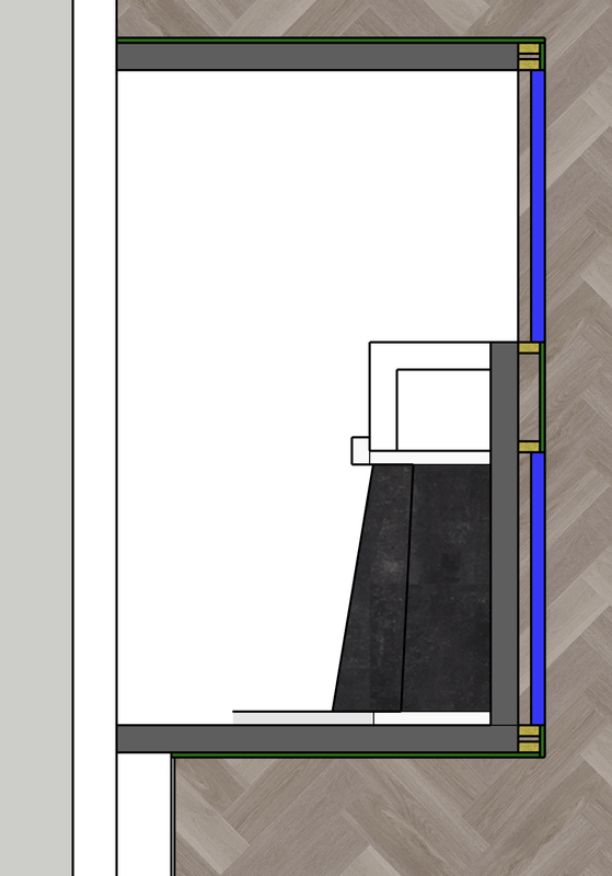

SquareOne schreef op dinsdag 12 november 2024 @ 15:39:
Vanwege geluid willen we een deur maken voor onze trapombouw. Helaas is het muurtje / trapkast net niet diep genoeg om eenvoudig een deur te kunnen plaatsen. Als je een kozijn ervoor plaatst krijg je een gekke uitstulping.
Welke (out of the box) mogelijkheden zien jullie? :)
***members only***
Zelf denk ik aan:
Muurtje verlengen (grijs is bestaand) met paar balkjes (geel). Om overgang tussen muur en die balkjes aan zijkant netjes te maken plaatmateriaal ertegenaan o.i.d.. (groen). Blauw zouden dan nieuwe deuren zijn.
Glazen deur? Dan heb je minder dikte nodig
  • 3_s
  • Registratie: Juli 2018
3_s
@Driehoek glas helpt niet tegen geluid.
@SquareOne is het mogelijk om bovenaan een deur te zetten? Wel weg van de trap laten opendraaien :).
  • Twam
  • Laatst online: 08:56
G33st schreef op dinsdag 12 november 2024 @ 15:51:
Of een combinatie. Net een klein stukje van de trap én een klein stukje uitfrezen uit de deur.
Al voelt een stuk van een trap afhalen misschien lichtelijk onnatuurlijk omdat je dan 1 trede met minder diepte hebt.
Ik zou misschien dan eerder de onderste trede juist iets verlengen, gelijktrekken met de muur, inclusief het stukje eronder mooi vlak dichtmaken, en dan deur(kozijn?) keurig tot de onderste trede doen. Heb je gewoon een heel hoge drempel :+
  • SquareOne
  • Laatst online: 21:26
Twam schreef op dinsdag 12 november 2024 @ 16:53:
Wordt er niet echt fraaier op toch...
Wat ik liefst wil bereiken is juist een look dat het lijkt alsof het altijd de bedoeling was op die manier.
  • SquareOne
Driehoek schreef op dinsdag 12 november 2024 @ 16:08:
3_s schreef op dinsdag 12 november 2024 @ 16:42:
Glazen (stalen) deur zou mooi zijn, maar volgens mij idd niet handig voor het doel om geluid te minimaliseren.
De deur boven plaatsen is geen optie. Daar komt het nog minder handig uit dan beneden.
[ Voor 15% gewijzigd door SquareOne op 12-11-2024 17:07 ]
  • SquareOne
BThomas schreef op dinsdag 12 november 2024 @ 15:42:
Kan je niet beter een stukje van de onderste traptreden halen? Dan heb je volgens mij ruimte genoeg om daar een stompe deur in kwijt te kunnen.
Zou een optie kunnen zijn. Eens verkennen met de timmerman
[ Voor 25% gewijzigd door SquareOne op 12-11-2024 17:08 ]
  • SquareOne
Afbeeldingslocatie: https://tweakers.net/i/XaHTluva5JUUZRpYxlJZT-29Fvw=/800x/filters:strip_exif()/f/image/W8fll3oV80HGbyAzOQsiNOAZ.png?f=fotoalbum_large
Nog eens gemeten. Hoeveel ruimte zou je nodig hebben voor een deur?
Als die heel dicht tegen de trap aan zit, voelt dat wel vreemd als je van boven naar beneden loopt. De deurklink zit dan waarschijnlijk onnatuurlijk laag (omdat je zelf nog 1 of 2 treden hoger staat). Misschien een rolslot toepassen met een soort handgreep ipv klink.

  • The Eagle
  • Laatst online: 21:39
The Eagle
I wear my sunglasses at night
***members only***
Zelf denk ik aan:
Opdekdeur, of een hangende schuifdeur. Die laatste zal er het meeste uit zien alsof het altijd zo geweest is.

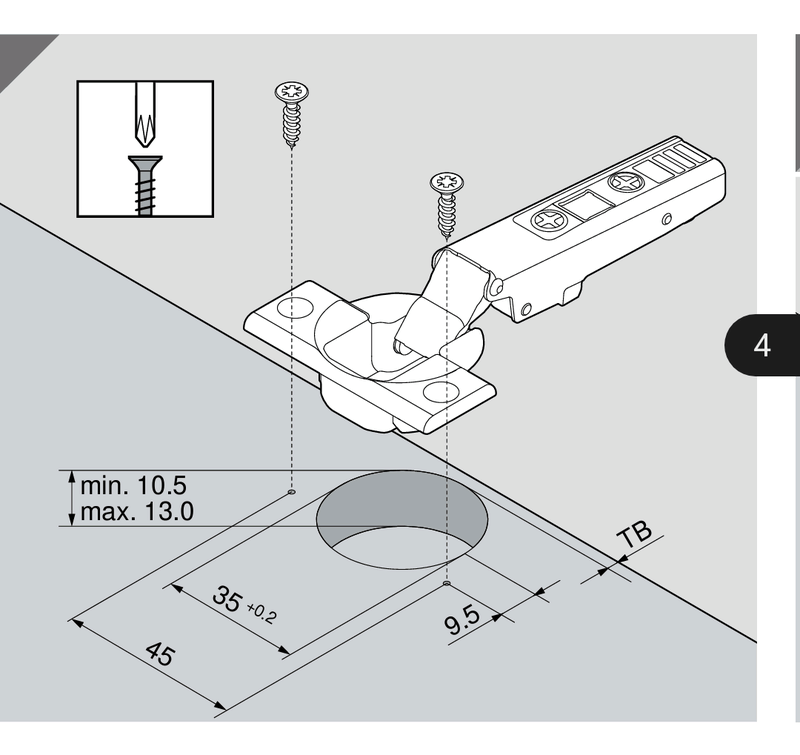

MWDKing schreef op dinsdag 12 november 2024 @ 11:06:
Heeft iemand een tip voor een boormal voor kastscharnieren? Ik zie dat de maatvoering van Blum en Ikea gelijk is. Ik wil Ikea gebruiken ivm de prijs.
Veel van de mallen die ik zie hebben het hart van het 35mm gat gelijk aan het hart van de schroefjes ernaast. Dat werkt niet voor de Ikea en Blum scharnieren volgens mij.
Een 3D printer sjabloon heb ik wel gevonden, maar ik heb geen 3d printer.. :)
Ikea = Blum. Ik gebruik de Blum Ecodrill, maar ik heb dan ook heel wat kasten gebouwd: https://beschlaege-online...rds=ecodrill&inc_subcat=1
Als je veel nodig hebt is bestellen in Duitsland een goede optie. Afdekplaatjes, Onyx uitvoering, etc. zijn dan allemaal goed verkrijgbaar.

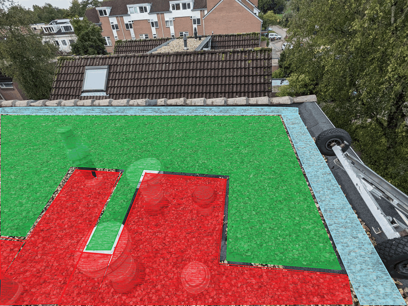

GoldenLeafBird schreef op dinsdag 12 november 2024 @ 14:32:
Hoi allemaal,
Wij hebben in ons koophuis uit ´77 het platte dak laten isoleren. De dakdekker heeft ons veel gedoe opgeleverd waardoor we die liever niet terugzien. Maar nu zitten we met het volgende:
De dakdoorvoer voor de rioolbeluchter is nogal tochtig. Zeker nu het weer wat kouder wordt merken we dat het hier tocht, en dat er koude lucht naar binnen komt. Ook merken we dat onplezante luchtjes zo naar binnen komen.
Van binnenuit is dit de situatie. Hier is de beluchter en de kabel van de zonnepanelen te zien die door dezelfde dakdoorvoer getrokken is.
De lekkagesporen zijn van een eerdere lekkage die enkele jaren geleden geweest en verholpen is. De zwarte marker om bij te houden of de vlekken niet groter werden (dat werden ze gelukkig niet).
Hier is wat beter te zien hoe we hier gewoon een open verbinding met buiten hebben. Ook de schade van de lekkage is hier wat beter te zien, en de schade van de dakdekker die vrolijk los is gegaan met de schroefmachine.
Overzichtsfoto van het dak. Foto genomen voordat de zonnepanelen er waren.
Hoe de kabel van de zonnepanelen naar binnen gevoerd wordt.
Mijn vraag: hoe zouden jullie dit afwerken?
Wat mij opvalt is dat er rond de dakdoorvoeren helemaal niet geisoleerd lijkt te zijn.
Vind het er heel raar uit zien nu.
Groen geisoleerd, rood niet, blauw goot.
Afbeeldingslocatie: https://tweakers.net/i/wAPO395FJY2JHI3-I5RjwuSDpaY=/800x/filters:strip_exif()/f/image/S20rNDf8s4SPWDm4GFjwmMDZ.png?f=fotoalbum_large
Rond de dakdoorvoer kan je aan de binnenzijde wat pur spuiten zodat je daar geen luchtlek meer hebt.
Voor de kabel van de zonnepanelen zijn er speciale doorvoeren, maar zoals het bij jou gedaan is zie je ook veel. (maar je ziet ook kabels door de regenpijp, dus dat je iets veel ziet wil niet zeggen dat het goed is)
Dit is een kabeldoorvoer.
https://www.janwit.nl/kab...IA7JFlDcH8xwaAgmeEALw_wcB
  • GoldenLeafBird
  • Laatst online: 14-10 16:01
FRANQ schreef op dinsdag 12 november 2024 @ 20:38:
Klopt, daar is (helaas) niet geïsoleerd. Zoals ik zei, we hebben geen goede ervaring met deze dakdekker en dat is jammer. Op het rode deel is voor een deel ook het dak van de buren te zien, die wilden niet meedoen.
Volgende keer dat het dak aangepakt wordt nemen we dat inderdaad mee.
  • FRANQ
  • Registratie: Juli 2017
GoldenLeafBird schreef op dinsdag 12 november 2024 @ 20:40:
Hou er wel rekening mee dat je niet mag afwateren over de erfgrens.
Doordat jouw dak nu hoger is zal het water van jouw dak via de goot wegmoeten, maar een groot deel (zo niet het meeste) zal naar de buren stromen. Van de 2 dakvlakken verdeelde het water eerst over het hele oppervlak, nu gaat alles op het lagere vlak staan.
Dit is met een normale bui niet zo'n groot probleem, maar met zo'n mega stortbui die we tegenwoordig hebben, kan dat wel voor problemen zorgen bij de buren.
Zelf had ik in dit geval een verhoging laten maken tussen jou en de buren.
  • MWDKing
  • Laatst online: 15-10 20:24
Verwijderd schreef op dinsdag 12 november 2024 @ 12:02:
Zoek eens op aliexpress. daar heb hem ik hem ook vandaan. https://nl.aliexpress.com/item/1005007178078094.html is het deze of deze? https://nl.aliexpress.com/item/1005006912983599.html zoek even op boorgeleider.
Helaas lijken geen van die mallen op Alinen Amazon die ik kan vinden een 45mm tussenafstand te hebben en op 9,5mm van het hart van de 35mm sparing. Zo dus; Afbeeldingslocatie: https://tweakers.net/i/_KBmk8z0nN8waYmz0wg4Y5tYCYQ=/800x/filters:strip_exif()/f/image/Ws43FD4rA2e7cJTPZQy1QXO2.png?f=fotoalbum_large
Wel gek, want die Blum en Ikea scharnieren lijken me vrij standaard.
  • MWDKing
Caelorum schreef op dinsdag 12 november 2024 @ 11:44:
De ikea scharnieren zelf zijn al een mooie boormal.
Zo heb ik het de vorige keer gedaan voor ~20 scharnieren. Gaat wel, duurt alleen wat langer om precies te meten.
  • MWDKing
Bezuiniger schreef op dinsdag 12 november 2024 @ 20:11:
250€ gaat wat ver voor mijn hobby projectjes. :P

  • SquareOne
The Eagle schreef op dinsdag 12 november 2024 @ 20:08:
Opdekdeur zie ik niet echt als optie. Dat heb ik nergens in huis. Hebben juist overal gekozen voor stompe deuren.
Schuifdeur heb ik ook naar gekeken, maar nadeel daarvan is dat die dan voor de deur van de trapkast schuift en klink in de weg zit.
  • Caelorum
  • Laatst online: 21:14
De klink van de kast zou je eventueel nog kunnen aanpassen.
Als je toch voor een schuifdeur gaat zou je zelfs kunnen overwegen het 1 systeem te maken die voor zowel kast als trap gaat. Al weet ik niet of dat er beter uit gaat zien.
Zo'n opblvouw/klapdeur kan ook, maar is ook afwijkend ten opzichte van je andere deuren.
Iets radicaler zou zijn de trapkast 90 graden draaien en in de andere muur zetten. Of de trap ipv een bocht rechtdoor laten gaan. Dan kan je het met stompe deuren afwerken. Is alleen behoorlijk wat meer werk.

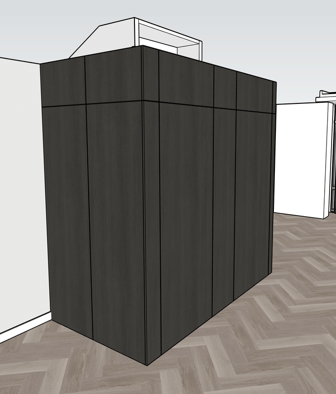

En het originele plan?Afbeeldingslocatie: https://tweakers.net/i/S2b7V6dJEEX8xnh5OUKD36TUWGs=/x800/filters:strip_exif()/f/image/GF8AgGk02KItMipkIB2Idotx.png?f=fotoalbum_large
muurtje cm of 10 naar voren halen?
Dit is één van onze grootste nieuwbouw fouten. Vanuit de bouw was een deur voor de trap 600 EUR o.i.d.... Nu gaat het heel veel meer muntjes kosten.

SquareOne schreef op woensdag 13 november 2024 @ 08:32:
En het originele plan?[Afbeelding]
Dat lijkt me wel wat eenvoudiger, maar de tijd gaat hem toch in de afwerking en overgang zitten. Als je dat net zo netjes wilt als dat het nu is...

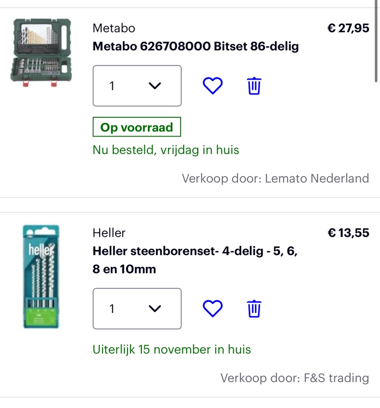

Afbeeldingslocatie: https://tweakers.net/i/PAfLMKZvK9H6L-IJyec0zpoqfY8=/x800/filters:strip_icc():strip_exif()/f/image/Tk1nzlNVhePYhZpDivrOYo7d.jpg?f=fotoalbum_large
Durfde het niet mee te nemen, maar iemand ervaring mee? Weet dat het niks kost, maar vind het onzin om na 1x gebruiken weg te gooien.
  • SquareOne
N1ckk schreef op woensdag 13 november 2024 @ 12:38:
Obv de comment van @dragonhaertt weet ik niet of ik je eerdere post goed heb begrepen.
1) Ga je er wat betonboortjes bij bestellen - bij die machine die je eerder linkte?
Of 2) ga je er een boorhamer bij bestellen? (Dus twee machines)?
Mijn eerdere post over waarop je moet letter gaat over situatie 2.
Die SDS boren op de foto zijn ook alleen maar zinvol in situatie 2.
  • Blomminator
Troep. Niet recht, slap, niet scherp.
  • Jrz
  • Laatst online: 14-10 22:01
Jrz
Blomminator schreef op woensdag 13 november 2024 @ 12:45:
Prima voor

Gewoon meteen een setje Heller boren kopen, maar SDS boren passen alleen op een boorhamer (en niet op de accu-schroefboor die je eerder linkte)

  • No Hands
  • Laatst online: 20:59
Sowieso nooit setjes kopen. Welke ga je gebruiken? 6mm en 10mm. Die koop je los.
  • Ken Wood
  • Laatst online: 22:00
No Hands schreef op woensdag 13 november 2024 @ 16:59:
Mijn ervaring is anders. Van steenboren gebruik ik voornamelijk 5, 6 en 8. Die eerste twee vooral om simpele dingen op te hangen. Die 8mm als het wat robuuster moet. En 10 heb ik ook gebruikt bedenk ik me nu.
Ik kan deze aanbevelen. Dit zijn Rotec boren, hoewel dit er niet expliciet bij staat. Zoek maar op het artikelnummer en het EAN. Je kunt ook de set met 4 snijders nemen. Ik had geluk met mijn aanschaf, want ik kocht een doosje met 2-snijders en kreeg een doosje met 4-snijders :) .
  • N1ckk
  • Laatst online: 13-10 13:32
N1ckk
I doubt, therefore I might be.
SquareOne schreef op woensdag 13 november 2024 @ 12:42:
Dat eerste. Het is kalkzandsteen. Ben geen enorme klussen. Ik heb wel een boorhamer overigens, maar gebruik liever deze (accu).
  • N1ckk
N1ckk
N1ckk schreef op woensdag 13 november 2024 @ 17:23:
Waar doe ik verstandig aan? Dankjulliewel, maar echt

  • fenrir
fenrir
Bestaan er eigenlijk 4snijders voor steen zonder SDS? Ik heb zachte muren en pak meestal mijn accuschroeftol om een gaatje te boren. Dat gaat best prima, maar ik zou wel graag overstappen naar 4snijders.
  • fenrir
fenrir
N1ckk schreef op woensdag 13 november 2024 @ 18:05:
Ben je op zoek naar steenboortjes of op zoek naar een verzameling aan boortjes waarvan je een deel waarschijnlijk nooit zult gebruiken en een ander deel misschien al hebt?
Ik zou de heller set kopen en de rest van het geld bewaren voor iets anders.
Toevoeging:
Koop van geld dat je overhoud de Starmix Bohrfixx!
[ Voor 4% gewijzigd door fenrir op 13-11-2024 19:01 . Reden: Typo, bohtfixx ]

timmert26 schreef op donderdag 14 november 2024 @ 08:22:
Op onze uitbouw zat de voeg van het daklood helemaal los (en het lood dus ook). Het lood is nu door een partij die voor andere werkzaamheden kwam opnieuw vastgezet. Die gaven aan dat de reden dat het zo los zat(de voeg en het lood) dat er geen loodklemmen waren geplaatst en de voeg alleen het voorste laagje was ipv een fatsoelijk voeg.
De voeg was al helemaal afgebrokkeld, maar bij het eruit pulken (zonder gereedschap) kwamen we al direct in de spouw muur uit. Nu over een stuk van 2-3 meter zit er dus helemaal geen voeg meer tussen de bakstenen. Wat kan ik hier nu het beste tussensmeren, gewoon weer nieuwe specie en dan later nog afvoegen? Of gewoon in één keer een wat dikke specie aanmaken en ertussen smeren? Moeten er nog iets van extra ankers tussen? Als het te dun is loopt het zo de spouw in.
iemand goed advies, ik wil hier niet gaan beunhazen.
Er is genoeg informatie over te vinden. Ook op YT.
In de ideale situatie wordt bij traditionele bouw het lood doorgevoerd naar het binnenspouwblad.
In ander gevallen komt het dubbel gevouwen uiteinde van het lood in de voeg, wordt deze gefixeerd met loodproppen en tot slot afgevoegd.
Zelf zou ik eerst gaan kijken bij de buren hoe de aannemer het daar opgelost heeft.
De onderste trede inkorten zou ik niet doen, vroeger of later zorgt dat voor ongelukken als iemand naar beneden loopt en de laatste trede groter inschat dan die is. Zoeken naar de deurklink als je op de trap staat leid ook af.
Materialen kan ik niet helemaal inschatten maar een mogelijkheid is de boel opdikken met gasbetonblokken. Die komen in 10 cm dik.Rechts bij de trap gewoon een strip van 10 cm, links gasbetonblokken tegen de muur aan plakken, je muur wordt dan 10cm dikker, kastdeur uithakken en naar voren halen [aluminium deurpost] of vervangen [hout].
Doe jezelf een lol en doe het goed anders irriteer je jezelf iedere dag de komende 10, 20 jaar.

SquareOne schreef op dinsdag 12 november 2024 @ 17:24:
Moet je wel opletten dat de lucht achter de onderste trede weg kan als je de deur dicht doet.

Wil je vooral in je tuin een gaatje in de gevel boren in je bakstenen om een vogelhuisje op te hangen zal vast een accu boor klopboor voldoen. Maar met beton verbrand je je boren, en je relatie met je buren. (een "uur" kloppen om een gat diep genoeg te krijgen zou mij aan de deur laten komen met mijn hamerboor om even snel je gat af te maken om van het lawaai af te zijn. 😋)
Wbt beton boren, ik neem al risico met parkside setjes en vermoed dat ze na paar gaten al bot worden.
(wel handig om mee te geven bij uitlenen...😁)
(Zal niet de eerste keer zijn dat iemand je dure 6mm volledig gesmolten terug geeft omdat ze denken dat hard duwen sneller resultaat heeft.)
Ik denk dat een parkside hamerboor met heller boortjes beter werkt dan een makita hamerboor met wreckman boortjes. Het verschil van machines is vaak speling/accuratesse, levens duur (hoeveel molest ze aan kunnen.) en natuurlijk de prijs.

pietje belhamel schreef op vrijdag 15 november 2024 @ 02:47:
Dank voor de feedback en ideeën. Helemaal eens het goed te doen. Inmiddels beetje verder met ontwerpen. Wellicht is zoiets nog een optie waarbij je eigenlijk een blok creëert van (decoratief) plaatmateriaal met wegvallende deuren.

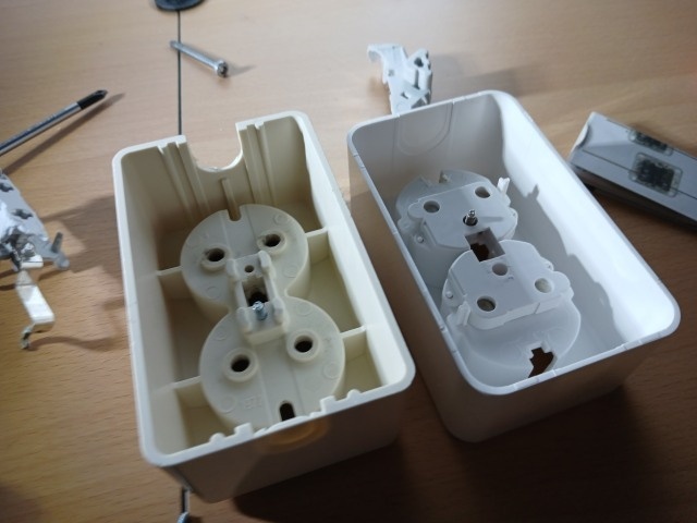

Ik ben vrijwilliger op een basisschool. Van de week hebben leerlingen een stopcontact gesloopt. Vlak voor sluiting nog snel naar de Gamma voor een nieuw opbouwstopcontact. Het enige wat ze hebben is het huismerk. Dat is gevaarlijke bagger. Enige wat nog stommer zou zijn is het kapotte stopcontact er op laten zitten. De twee helften zijn van elkaar losgerukt en de metalen delen bungelen gevaarlijk dicht tegen elkaar aan.
Afbeeldingslocatie: https://tweakers.net/i/A2utSpc0XXcYxZA93_NaUjK8X3s=/fit-in/4920x3264/filters:max_bytes(3145728):no_upscale():strip_icc():strip_exif()/f/image/PTB9Cqo7ikeJ0BMVq1fe1QkV.jpg?f=user_large
Tafel staat aan de muur vast, geen idee wat de kinderen hebben gedaan. Gelukkig is er niks gebeurd.
Afbeeldingslocatie: https://tweakers.net/i/wo96OsmftufRP4SAztp8nVMZwDA=/fit-in/4920x3264/filters:max_bytes(3145728):no_upscale():strip_icc():strip_exif()/f/image/Irlx51llyOqhI7S1lxyGTTmn.jpg?f=user_large
Kap zat er nog op maar het binnenwerk is letterlijk uit elkaar gerukt.
Ergens na negenen 's avonds toen het gebouw leeg was, de stroom eraf gegooid en het tijdelijke stopcontact geplaatst. Denk haal wel wat fatsoenlijks bij Hornbach van het weekend maar de recensies zijn zo zo dus online bestellen. Kan ik net zo goed het origineel kopen. Is van Gira, waarschijnlijk systeem 55, erg goede kwaliteit. Alleen is natuurlijk net de lijn een jaar geleden vernieuwd. Voor een opbouwstopcontact niet zo'n probleem maar ik wil meteen ook een serie afdekplaatjes bestellen. En nu is het natuurlijk vrijdagavond en is alles tot maandag gesloten. Weet iemand of de oude en nieuwe serie 55 afdekplaatjes onderling uitwisselbaar zijn?
Afbeeldingslocatie: https://tweakers.net/i/hclExmzTXWxmEb5s7P5ZaDK2ZW4=/fit-in/4920x3264/filters:max_bytes(3145728):no_upscale():strip_icc():strip_exif()/f/image/om0vRgmhQ3CjD4MQOiArlIbM.jpg?f=user_large
Links Gira, rechts het Gamma huismerk. Alleen al het verschil in dikte van het plastic.
Afbeeldingslocatie: https://tweakers.net/i/lyyWHWgOjIWcFi90gwYL1UjAn6s=/fit-in/4920x3264/filters:max_bytes(3145728):no_upscale():strip_icc():strip_exif()/f/image/QcaXuCGaxYOpxYHTnr2C4Pgx.jpg?f=user_large
En twee schroeven om de kap vast te zetten zijn duurder dan een. Na montage even getest maar als je de stekker eruit trekt, komt de halve kap mee. Ongelooflijk dat dit verkocht mag worden. Achterkant van het Gamma stopcontact is overigens wel dicht.

pietje belhamel schreef op vrijdag 15 november 2024 @ 18:19:
Hmmm, ik heb Team Rood. Het is duur, Amerikaans en maakt veel herrie. Dacht dat ik helemaal da man was maar ik ben duidelijk een prutser. Zou het helpen als ik zo'n houthakkersbaard laat groeien? Zucht.
En het allerergste is dat ik zo'n Milwaukee Surge 12 volt slagtol heb aangeschaft omdat die minder herrie maakt. Keihard kansloos.
[Parkside is voor kleuterjuffen? Ik zal het de dames op school vertellen. Jouw kinderen gaan niet toevallig in Rotterdam naar school? Zou jammer zijn }) ]
Das echt basisschool spul die milwauky..... Ze delen dat uit met sint maarten :Y)
Afbeeldingslocatie: https://tweakers.net/i/Yf7t0Nxsb3TcD4-fREbia-6T20Y=/fit-in/4920x3264/filters:max_bytes(3145728):no_upscale():strip_icc():strip_exif()/f/image/Vkfx1R3U9R64NRbS04CBXuxP.jpg?f=user_large
Wat een meuk tegenwoordig met die wcd's, binnenwerk met die stekertjes is vaak ook slappehap.
Ik denk dat er iemand op tafel gelegen heeft en perongeluk tegen je wcd getrapt heeft. Hier moet je wel wat moeite voordoen. Meteen wat reserve besteld?

pietje belhamel schreef op vrijdag 15 november 2024 @ 18:40:
Ik heb bij mijn zwager een paar jaar terug een buiten stopcontact opgehangen van de Gamma.
Een enkel versie. Plastic is zo zwak dat wanneer je hem vastschroef op de muur waarbij de steen een millimeter uitsteekt, je vervolgens moeite hebt om hem in elkaar te houden.
En zojuist bedenk ik me dat ik hier in huis zo’n 3 weg opbouw heb hangen waar de stekkers zelden uitgaan.
Ik moet de kap vasthouden anders trek ik hem er bijna mee af, fruttenboel is het, dat “OK” merk.
