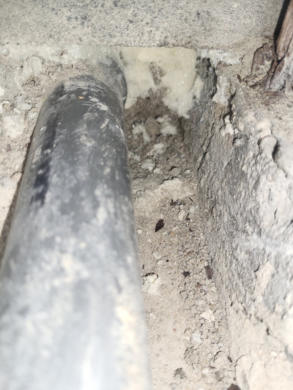

Klein updateje.
Gister even de cv condenswater afvoer getest. Slang er in kraan open. En kijken of er ergens vocht ontstaat.
Afbeeldingslocatie: https://tweakers.net/i/USD_ivMtB8EzYJvQM_8Gt_PLk5M=/x800/filters:strip_icc():strip_exif()/f/image/SP641tiZ3xGnsyc425tGFaD2.jpg?f=fotoalbum_large
De vorige eigenaar had daar een reparatie laten uitvoeren dus voor de zekerheid de sok vrij gemaakt en de wereldberoemde wc papier test uit gevoerd. (prop papier en later kijken en voelen of de structuur veranderd of zelfs nat word. (die onderzijde vd geul was moist in kleur dus er was lekkage.
Vermoedelijk door dit.
(en t was al een tijdje bezig.)
Afbeeldingslocatie: https://tweakers.net/i/Gc58uUmC8n5IHOB9dA-il8TEChI=/x800/filters:strip_icc():strip_exif()/f/image/ySsnZ0PrCIBOSDGRrK24vvx8.jpg?f=fotoalbum_large
Snap even niet waarom ze niet die drempel van muur tot muur hebben gelegd.
Dit is vragen om problemen. Aan beide zijden was t kozijn onder de tegelvloer hoogte weggerot
Of ik zet er een (spek)stenen strip voor van muur tot muur zodat t tegel water niet tegen hout staat met douchen. Of ik vervang die dorpel in zn geheel. (ik heb er eentje bij mn badcelruimte weg gehaald toen ik die tweede deur dicht metselde misschien is die breder.)
Of ik lijm, cement wat beton in die gaten met rot hout.
Ik zit overigens te denken aan aluminium profiel te lijmen tegen binnenzijde houten kozijn zodat de verf en hout geen overdaad aan vocht krijgen.
Er komt een schuif harmonica deur frame in dus daar omheen kan dan extra aluminium.

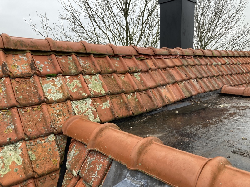

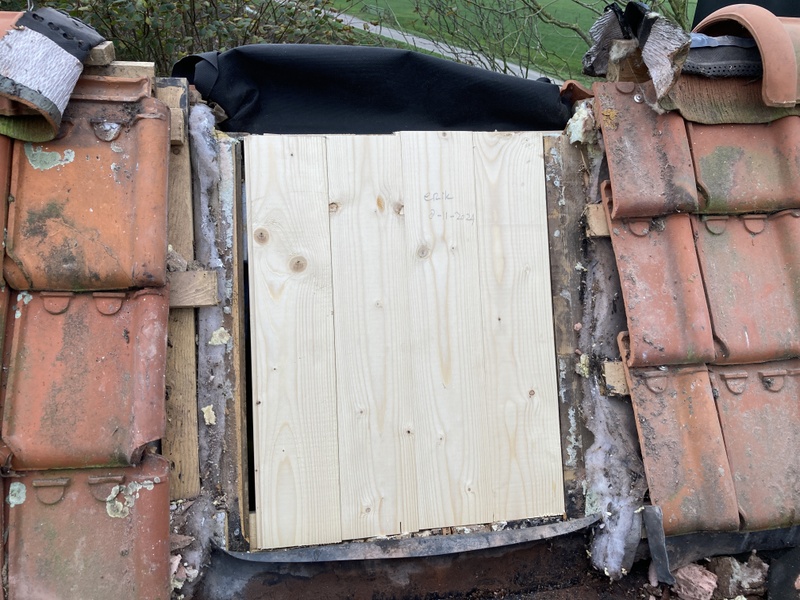

Vandaag 2 dakraampjes met triple glas geplaatst in het dak van ons klushuis uit de jaren 50, en ja, er komen nog extra horizontale balkjes aan de binnenkant :) Afgelopen zomer zijn we druk bezig geweest met het vervangen van het dak, en het slopen van de schoorsteen, die schuin door de zolderruimte liep dus veel ruimte in nam. Het was een zware klus, maar het is er al enorm van opgeknapt!

KoenVW76 schreef op woensdag 6 november 2024 @ 21:11:
Gaaf, Kudo's ook voor je post!
Wij zijn ook voornemens om de schoorsteen te slopen (en een dakraam te plaatsen). Hoe ging het slopen van de schoorsteen? zie dat je middels ladder hebt gedaan, ons werd geadviseerd om hoogwerker te huren (rondom bereikbaar) en wat veiliger..
Nog tips/tricks?
Nice, ziet er goed uit!
Heb je precies uitgemeten waar je het gat zaagt voor de dakramen? Valt me op dat je hele pakken hebt aan de linker- en rechterkant. Dat kan geen toeval zijn. ;)

soepah schreef op donderdag 7 november 2024 @ 13:06:
Nog tips/tricks?
Slopen van de schoorsteen ging goed, wel een hoop gesjouw met stenen gehad dus mocht een stortkoker bij je kunnen is dat wel aan te raden :) We hadden een grote steiger staan op goothoogte, en een ladder met een nokhaak wat prima werkte. Een hoogwerker klinkt wel makkelijk maar misschien overdreven, aangezien het deel van de schoorsteen op het dak beperkt is. Is afhankelijk van jouw situatie denk ik. Bij ons lagen de nokbalken ook in de schoorsteen gemetseld dus de schoorsteen was ook een deel van de dragende constructie. En ik had wat last van franse veldwespen die onder de pannen zaten te nestelen, gelukkig zijn die vrij tam maar hou rekening met wat er onder de pannen kan leven :)
  • KoenVW76
  • Laatst online: 20:10
Jolke schreef op donderdag 7 november 2024 @ 15:23:
Ha bedankt, ik heb wel gekeken hoe ik uit kwam met de loodslab en de onderliggende rij pannen, maar verder heb ik gewoon het midden van de ruimte gekozen van binnenuit gezien. Er zitten wel degelijk halve pannen aan de zijkanten maar dat valt inderdaad bijna niet op met een sneldekpan :)

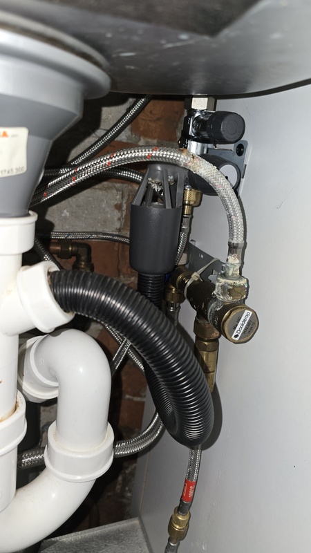

Wij hebben een Floww warmwater kraan, wat tegenwoordig onder Itho Daalderop valt. Nu hebben we last van wat lekkage bij een aansluiting, maar Itho reageert met:
Helaas kunnen de slangen van een chrome kraan niet vervangen worden omdat ze gekneld in het kraanhuis zitten.
Een nieuwe kraan plaatsen gaat helaas niet meer omdat de kranen niet meer leverbaar zijn.
Dat wordt nieuwe kopen zeggen ze. Iemand een tip of dit te fixen is? Als dat niet fatsoenlijk kan, hoe krijg ik het wel waterdicht?
Afbeeldingslocatie: https://tweakers.net/i/3yi-pnVsMSd3GYIiWsCtlCln2FY=/x800/filters:strip_icc():strip_exif()/f/image/hFEsBCrhEFj1GYDjahcFGhFc.jpg?f=fotoalbum_large

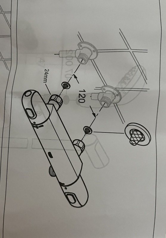

Ik ben best handig en heb al veel gedaan qua verbouwen; alleen water is mijn grootste ergenis/frustratie met klussen. Op de een of andere manier lekt het vaak….
Simpel klusje: douche thermostaat vervangen.
Met de bijgeleverde Grohe waterfilters/ringen blijft het lekken tussen S-koppeling en kraan, Hoe strak ik het ook aandraai. Lijkt ook geen marge op te zitten aangezien het hard kunststof is.
Als ik het filter weg laat en er een simpele fiber afdichtring er voor in de plaats monteer is het wel in een keer waterdicht.
Wat doe ik verkeerd? Moeten beide er in? Dat geeft weinig aandraai ruimte / schroefdraad?
Zie foto voor simpele afdicht ring en filter.
Afbeeldingslocatie: https://tweakers.net/i/W8oKxfkMlbJyumMirB6lmuNm9YI=/x800/filters:strip_icc():strip_exif()/f/image/fKS9CLDNwIL8EIx0AgjtG54f.jpg?f=fotoalbum_large
Handleiding:
Afbeeldingslocatie: https://tweakers.net/i/9rddctBDogyi5K222snaCNrDXJM=/x800/filters:strip_icc():strip_exif()/f/image/E5TgpKGgDHkJTEJ429LtgDnH.jpg?f=fotoalbum_large
[ Voor 16% gewijzigd door Terrz op 08-11-2024 13:04 ]

  • scofield
  • Laatst online: 17:31
Terrz schreef op vrijdag 8 november 2024 @ 11:19:
Handleiding:
In de handleiding die jij erbij plaatst zit helemaal geen rode fiberring. Is dat zeefje niet ook gelijk de afdichtende factor bij de 1/2" aansluiting. Dus de rode fiberring weglaten en alleen het zeefje/afdichtringetje gebruiken.

scofield schreef op vrijdag 8 november 2024 @ 16:56:
Klopt, ik heb het wellicht verkeerd uitgelegd:
- Met alleen zeefje (zoals handleiding) -> Lekt
- Met alleen rode fiberrring (eigen iniatief, niet handleiding) -> Lekt niet
- Zeefje + fiberring -> niet getest, blijft weinig schroefdraad over.
Ik heb een setje van deze gekocht bij de bouwmarkt; beste van beide. Van het weekend die maar eens plaatsen .

Oude lekke schoorsteen die op heel bijzondere wijze aan de dakspanten opgehangen was weggehaald, de nieuwe is vorige week gezet.
Afbeeldingslocatie: https://tweakers.net/i/4WxyTf87Rag9MEAgCepWgPHPJYY=/800x/filters:strip_icc():strip_exif()/f/image/xEuBoR7yOPwgVponMzFxBhUg.jpg?f=fotoalbum_large
Afbeeldingslocatie: https://tweakers.net/i/vOKCv1cDvhuTSqDri1KJU-ojLoU=/800x/filters:strip_icc():strip_exif()/f/image/hxeLBOGVGsWTve7wg3NJtHaN.jpg?f=fotoalbum_large
Afbeeldingslocatie: https://tweakers.net/i/QWIb5sqHrV0qOLxN5NN21ePMn0c=/800x/filters:strip_icc():strip_exif()/f/image/ZRZ5iaTOuA9M8yqDozFnAdmq.jpg?f=fotoalbum_large
Afbeeldingslocatie: https://tweakers.net/i/vvtQeCQnyf2TCArn_Ri2DsrCpIM=/800x/filters:strip_icc():strip_exif()/f/image/JXlEuOpYMGVziVDc2WS7HgU0.jpg?f=fotoalbum_large
Aan zowel de linker als rechterkant van de oude schoorsteen zaten drie rijen dakpannen, helaas waren die op verschillende hoogtes. De enige oplossing nu was dus de pannen een beetje schuin ophangen.
Dat gaan we later nog eens netjes gelijk trekken.

Terrz schreef op vrijdag 8 november 2024 @ 22:05:
Bij welke dhz zaak hadden ze die?

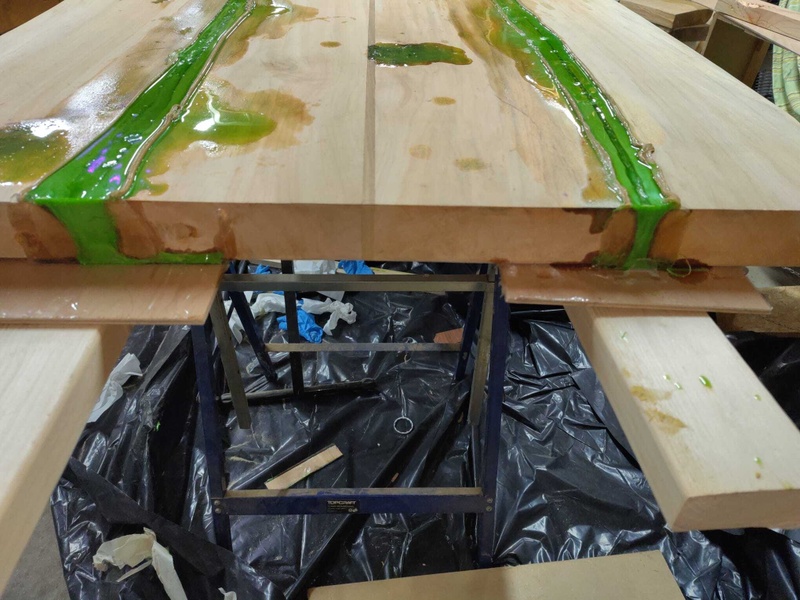

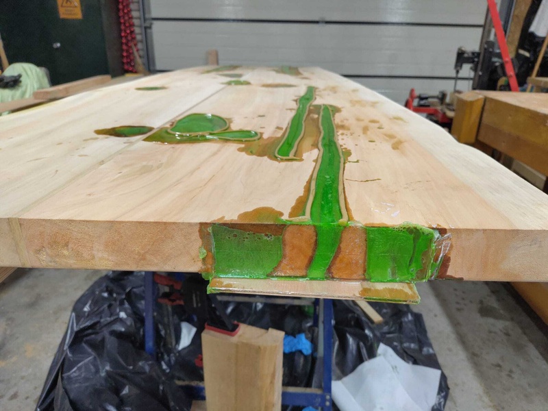

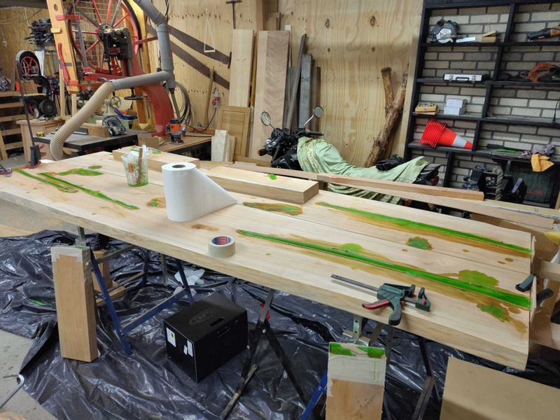

Epoxy-update:
Afbeeldingslocatie: https://tweakers.net/i/fYi5j-1YkFQYuBURWs7FDNka9ro=/800x/filters:strip_icc():strip_exif()/f/image/klu3uKXcmCUEu2cWu9OKAO8J.jpg?f=fotoalbum_large
Afbeeldingslocatie: https://tweakers.net/i/tTvpkxMNQE52nCJ7Gnp5MIFGmxc=/800x/filters:strip_icc():strip_exif()/f/image/FELEOd3BF40fhmAhNoR58dJf.jpg?f=fotoalbum_large
naar omstandigheden niet volledig klote :P. Er moet nog een hoop 'gepatched' worden straks maar de grote gieting lijkt goed te zijn gegaan. En van de restanten nog gauw dit gemaakt met wat gauw gezaagde PVC ringen:
Afbeeldingslocatie: https://tweakers.net/i/1OAO19WJs9YgQefQLql6mKhh4hg=/800x/filters:strip_icc():strip_exif()/f/image/tXxtPctGrZEW2J9qYUDo9ADW.jpg?f=fotoalbum_large
bijpassende onderzetters :).
[ Voor 47% gewijzigd door HTT-Thalan op 10-11-2024 12:37 ]

  • Terrz
  • Laatst online: 15:19
scofield schreef op zaterdag 9 november 2024 @ 23:31:
De Hubo, maar vast bij anderen ook verkrijgbaar. Warmteservice heeft het ook liggen.

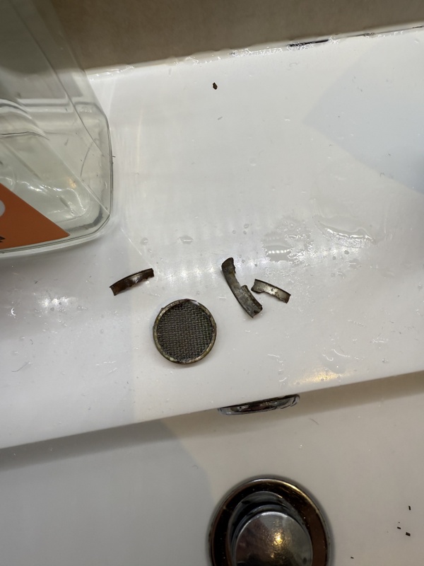

Hi mede tweakers, er is een soort filter kapot van m’n kraan bij het wandmeubel in de badkamer. Iemand enig idee of deze onderdelen vervangbaar zijn en zo ja waar / hoe ik het kan vinden (hoe heet het?)
Afbeeldingslocatie: https://tweakers.net/i/XYjVEZekcvqD9Rl0-K2M6PIXSzk=/x800/filters:strip_icc():strip_exif()/f/image/hZtL2Jugdr4sCLbV4funXlgy.jpg?f=fotoalbum_large
  • Mjier
  • Registratie: Juli 2023
  • Laatst online: 19:02
N1ckk schreef op maandag 11 november 2024 @ 09:12:
Zoek eens op perlator en het merk van de kraan?

Hoi allemaal,
Wij hebben in ons koophuis uit ´77 het platte dak laten isoleren. De dakdekker heeft ons veel gedoe opgeleverd waardoor we die liever niet terugzien. Maar nu zitten we met het volgende:
De dakdoorvoer voor de rioolbeluchter is nogal tochtig. Zeker nu het weer wat kouder wordt merken we dat het hier tocht, en dat er koude lucht naar binnen komt. Ook merken we dat onplezante luchtjes zo naar binnen komen.
Afbeeldingslocatie: https://tweakers.net/i/GJChxyji__rufINx1hYvHOOxamo=/234x176/filters:strip_icc():strip_exif()/f/image/aEW8TGjyCDJ1P9opWPWOQKTI.jpg?f=fotoalbum_medium
Van binnenuit is dit de situatie. Hier is de beluchter en de kabel van de zonnepanelen te zien die door dezelfde dakdoorvoer getrokken is.
De lekkagesporen zijn van een eerdere lekkage die enkele jaren geleden geweest en verholpen is. De zwarte marker om bij te houden of de vlekken niet groter werden (dat werden ze gelukkig niet).
Afbeeldingslocatie: https://tweakers.net/i/ZPykp9Wcra_hlus_bC8xTAnp9T0=/234x176/filters:strip_icc():strip_exif()/f/image/qe3AZc5YFhZcDfaOvLovbUdn.jpg?f=fotoalbum_medium
Hier is wat beter te zien hoe we hier gewoon een open verbinding met buiten hebben. Ook de schade van de lekkage is hier wat beter te zien, en de schade van de dakdekker die vrolijk los is gegaan met de schroefmachine.
Afbeeldingslocatie: https://tweakers.net/i/lxALwLGsmm2mJ6UyH2DgB1fj9p8=/234x176/filters:strip_icc():strip_exif()/f/image/iN6QUeC8O409ffVeMlTjUPhf.jpg?f=fotoalbum_medium
Overzichtsfoto van het dak. Foto genomen voordat de zonnepanelen er waren.
Afbeeldingslocatie: https://tweakers.net/i/7DD-mC-gczknchE9WIcFqA9WH4s=/234x176/filters:strip_icc():strip_exif()/f/image/TPf9FIn2iM8O0SBvdAUYNleQ.jpg?f=fotoalbum_medium
Hoe de kabel van de zonnepanelen naar binnen gevoerd wordt.
Mijn vraag: hoe zouden jullie dit afwerken?
  • Caelorum
isolatieschuim inspuiten rondom die buis. Als het goed is, is het dak zelf geventileerd, dus dan is het gewoon een kwestie van het gat rondom de buis dichtmaken zodat de tocht niet jouw huis in verdwijnt.
Overigens als het heel erg tocht zou ik ook rondom het dak eens kijken of er niet ergens een plek echt open open is.
