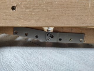

Een grenen of hardhouten (bv eiken) tafelblad zou dit wel kunnen zonder al te veel doorhangen. Maar is ook een stuk zwaarder. Stevige verankering linksachter in de muur is noodzakelijk.
Het fijnste is als je hem toch een beetje kunt ondersteunen, al is het maar halverwege. Met een stalen steun zoals deze voeg je aanzienijke draagkracht toe zonder dat het ruimtelijk effect teveel verloren gaat:
Afbeeldingslocatie: https://tweakers.net/i/X1BkxrrHM1SZPirgAwGYhLcI0q8=/800x/filters:strip_icc():strip_exif()/f/image/F9avwaXAFzx3fNwkjsDWZi51.jpg?f=fotoalbum_large
Geen idee waar je dit kunt kopen overigens...

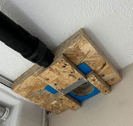

ThinkPad schreef op dinsdag 22 oktober 2024 @ 09:28:
TL;DR: Boven hoofd een flink gat boren in plafond: hoe zoveel mogelijk stofvrij werken?
@TGEN @Fraggert @TheJVH @1nsane Dank allen voor jullie suggesties. Het eerste gat heb ik iemand de bouwstofzuiger erbij laten houden, maar dat gaf alsnog vrij veel gruis en fijnstof in de kamer :/ Voor het tweede gat heb ik een soort 'jig' / boormal gemaakt. Enerzijds omdat de boor best wel aan de wandel ging, ondanks de centreerboor. En anderzijds om stof af te zuigen. Met twee pluggen en schroeven vastgemaakt aan het plafond zodat ik m'n handen vrij had (moet toch nog e.e.a bijwerken dus die gaatjes smeren we wel weer dicht).

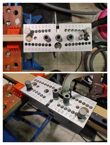

Moet zeggen, dit werkte perfect (y) Volgens mij is 95% van het stof de stofzuiger in gegaan.
Afbeeldingslocatie: https://tweakers.net/i/l5ZhjKS0jYPK09JsdjVUmiAWjSs=/fit-in/4920x3264/filters:max_bytes(3145728):no_upscale():strip_icc():strip_exif()/f/image/14fSGRoT8EfM8TCm7bfgFCRT.jpg?f=user_large
Paar reststukjes OSB plaat op elkaar geschroefd, gat gemaakt (decoupeerzaag) met diameter van de diamantboor en toen vanaf de zijkant met een speedboor naar die opening geboord zodat daar de stofzuiger in kan. En met een reststukje laminaat ondervloer (blauwe folie) de booropening nog verder afgedicht en kruis ingesneden zodat de boor erdoor kon (op de foto al bijna helemaal weggesleten :+ )
Heb een 63mm diamantboor (tot nu toe een aanrader voor die €35 trouwens).
Deze boor van het merk 'Vevor' is ook een aanrader voor dat geld (y) . Na ontvangst wat twijfels erover (ik zag geen diamant) maar na even geboord te hebben was de verf van de tanden en bleek er daadwerkelijk diamant aanwezig te zijn. Beton lukt met enig geduld, wapening doorboren red hij met heeeeel veel geduld ook wel denk ik (maar heb ik niet gedaan, toen ik voor 1/3e in wapening zat ben ik gestopt en rest verder uitgekapt). Gasbeton vloog hij doorheen, baksteen en kalkzandsteen heeft hij ook geen enkele moeite mee verwacht ik. Als je de boor kan koelen met water heb je er met beton nog wat langer plezier van verwacht ik.
Er zit een SDS-koppeling op, maar dat snap ik niet zo goed. Je mag er niet mee hameren (dan sla je de tanden kapot verwacht ik) en SDS-koppeling heeft altijd wat speling waardoor de boor best wel ging wiebelen, ondanks de centreerboor! Ik heb hem daarom in de normale spankop gebruikt. In combinatie met boormal werkt dat prima. Van onderaf boren was wel zwaar, maar qua stof afvoeren beter denk ik. Ik deed elke 2s ofzo de boor even klein stukje laten zakken zodat het stof weggezogen kon worden.
Gewoon rustig aan en de boor het werk laten doen. Mijn Metabo boorhamer blijkt gelukkig iets van een slipkoppeling te hebben, want toen ik op 2/3e was blokkeerde de boor toch af en toe even (denk omdat die sleuven in de zijkant hapten in het beton).
Afbeeldingslocatie: https://tweakers.net/i/70aDOi3cIY1TFvhSL7ADiXYJ1Jk=/fit-in/4920x3264/filters:max_bytes(3145728):no_upscale():strip_icc():strip_exif()/f/image/v34iJpV8GhbdFmOhJqEIU11M.jpg?f=user_large
[ Voor 15% gewijzigd door ThinkPad op 03-11-2024 07:04 ]

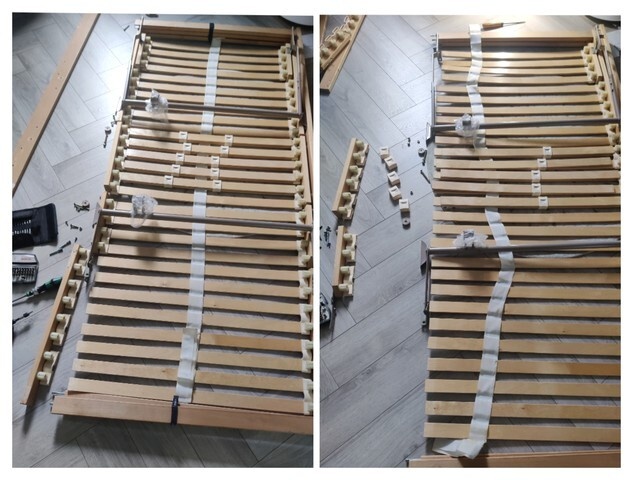

In vervolg op mijn eerdere post verder gegaan met het opknappen van de elektrisch verstelbare lattenbodem die ik van marktplaats had gehaald maar die toch niet helemaal goed bleek.
Na het prepareren van het kapotte onderdeel in de vorige post gestart met het uit elkaar halen van de ‘goede’ lattenbodem.
Het kapotte deel van het scharnier is trouwens te vervangen zonder de lattenbodem helemaal uit elkaar te halen maar omdat de lange balk aan de zijkant ook beschadigd is gaat hij toch helemaal uit elkaar om de goede lange balk van de kapotte lattenbodem erop te zetten:
Verstelbare lattenbodem uit elkaar halen
En omdat het ding toch helemaal uit elkaar lag gelijk van de gelegenheid gebruik gemaakt om de beste latjes van de kapotte lattenbodem te gebruiken om de slappere van de goede mee te vervangen.

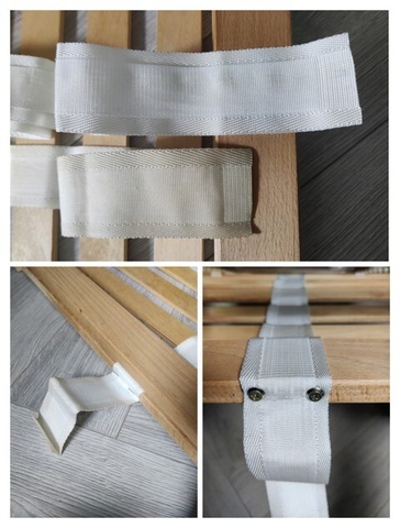

Omdat ik zag dat de witte band die de latjes verbindt vies geel was met vage vlekken deze ook vervangen.
De band van de kapotte die ik toch al gedemonteerd had in de witte 60° was gedaan en dat was een hele verbetering.
Boven de gewassen band en onder hoe geel de ongewassen band eruit ziet:
Band voor en na wassen en oude en nieuwe montage
Oorspronkelijk zat de band geniet met een zwaar nietpistool. Nu heb ik wel een nietpistool maar niet geschikt voor het harde hout waar het frame van de lattenbodem van gemaakt is.
Dus wat schroefjes die toch over waren van de kapotte lattenbodem gebruikt met wat ringetjes die ik nog had liggen om de gewassen band mee vast te zetten.
Het gerepareerde onderdeel van het voeteneind scharnier past ook goed:
Gerepareerd deel voeteneind scharnier
(de schroefjes in het linker deel van het scharnier heb ik er later uiteraard ook in geschroefd ;) )

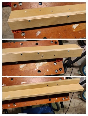

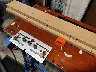

Vervolgens de deuvel jig er weer bij gepakt om deuvel gaten in beide planken te maken om ze haaks te monteren, moesten dus gaten komen aan de kopse kant van de ene plank en platte kant van de andere:
Deuvel gaten maken, kops en vlak
De gaten lijnen ook mooi uit:
Gaten voor deuvels in beide balkjes gereed
Ik heb die jig net pas maar is nu al onmisbaar! :*)
De andere gaten die zichtbaar zijn zaten al in de balkjes want daar zaten onderdelen van de lattenbodem aan de balk mee vast. Geen punt want zie je toch meer niet als het eenmaal gemonteerd is en lattenbodem en matras erop liggen. Zonde ook om het hout anders weg te gooien.
Twee van de gaten kwamen toevallig zelfs goed van pas om de schroeven doorheen te doen om de balkjes aan elkaar vast te zetten. Eén van die twee gaten is op bovenstaande foto helemaal rechts te zien trouwens.
Het maken van de extra gaten voor de schroeven in de vlakke kant van het balkje ging prima met de jig want ik heb er een 7mm bushing bij. Voor de gaten van 5mm in de kopse kant had ik helaas geen bushings dus die met de hand gedaan. Moet er wat 5 en 6mm bushings bij kopen, is wel handig voor dit soort gevallen.
Hier zijn de twee balkjes haaks met elkaar verbonden:
Twee balkjes haaks gemonteerd
De schroeven zijn weer hergebruikt van de gedemonteerde lattenbodem. Zware overkill natuurlijk voor deze situatie maar zonde om ze niet te gebruiken. ;)

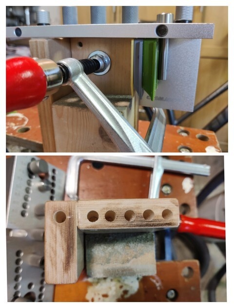

Moesten ook nog gaten in de zijkanten komen om de balkjes mee aan het bed te kunnen vastzetten met deuvels, dus weer met de jig aan de slag.
Uitdaging was deze keer dat ik de gaten dichter bij elkaar wilde dan de standaard afstand van 32mm die de jig heeft.
Kan het op gevoel doen maar dat werkt niet omdat je de contra gaten in het bed natuurlijk op precies dezelfde afstand van elkaar wilt hebben.
Dus met wat rekenen en gebruik van verschillende diktes vulplaatjes de gaten op redelijk consistente en maar vooral reproduceerbare afstand van elkaar gekregen. De vulplaatjes zijn de blauwe en groene die tussen het hout en de afstandspin zitten:
Deuvelgaten dicht bij elkaar mbv vulplaatjes
In het balkje links ook nog twee extra gaten gemaakt uiteraard.
Die 5 gaten in die horizontale balk is natuurlijk zwaar overdreven, had waarschijnlijk ook met 3 deuvels ook voldoende sterk geweest maar was een mooie oefening om gaten dicht bij elkaar te krijgen met de jig. :P
Ze bewust ook lager in het balkje gemaakt dan precies in het midden zodat er meer vlees boven de deuvels zit voor extra draagvermogen.

Probeer een Tjusig-kapstok stevig op te hangen, maar door mijn holle wand kom ik er niet uit.
Het ophangen gebeurt door het ding simpelweg op een uitstekende schroef te hangen. Het plaatje waarop de schroef hangt is verzonken, waardoor de schroef best een stukje uit de wand moet steken:
Afbeeldingslocatie: https://tweakers.net/i/xFBUoSTzAje_IVFIEdYGjPHWTp4=/232x232/filters:strip_exif()/f/image/uSmKAdCiabOLKk0iLSUlzFlc.png?f=fotoalbum_tileAfbeeldingslocatie: https://tweakers.net/i/okHAk6sLHPfcjngkxDjjWcAnRZg=/232x232/filters:strip_exif()/f/image/bKAErK1CmiI3yZhcD8YArejX.png?f=fotoalbum_tile
Ik gebruik van die standaard witte plugs voor een holle wand met de twee vleugeltjes die uitklappen door de schroef. Die plugs zitten muurvast als de schroef er helemaal strak in zit, maar als ik de schroef een stukje terugdraai zodat hij uitsteekt zodat de kast erop kan hangen ontstaat er speling waardoor mijn hele kapstok wiebelt. Sub-optimaal :z
Is de oplossing hier simpelweg een holle wand plug gebruiken die niet gefixeerd wordt door de schroef? Zoals de Fischer GK hollewandplug? Of zie ik iets voor de hand liggends over het hoofd en moet het prima kunnen met de plugs die ik nu al in de muur heb zitten? :P

Zodra je 1 van die beide een stuk terugschroeft, schroef je het plastic dat alles op de plek moet houden weer terug. Je bent beter af iets in de wand te injecteren en daar een standaard plug in te zetten.
[Afbeelding][Afbeelding]
Past er in dat gat van het plaatje niet een schroevendraaier waardoor je de schroef na het ophangen weer lekker strak kan vastdraaien en dan meteen de plug ook weer juist activeert?

Caelorum schreef op maandag 4 november 2024 @ 09:49:
Dat klinkt best heftig voor een ikea-kapstok die bijna niks weegt, maar misschien maak ik het groter dan het is? :) Hoe injecteer ik iets in een holle wand waar nu een gat van bijna een centimeter zit door de huidige plug? Heb je een voorbeeld van een product dat je bedoelt?
Bezulba schreef op maandag 4 november 2024 @ 09:52:
Nee helaas. Dat zou ideaal zijn, maar ikea heeft het zo ontworpen dat je de steuntjes van te voren moet monteren en van die kant moet vastschroeven..

Die tjusig is sowieso brak qua montage. Het dwarsmoment is relatief groot waardoor het kunststof plaatje langzaam uit het hout wordt getrokken bij herhaalde belasting (wij hangen er tassen aan op).
Al paar keer vastgezet en overweeg om er een schroef helemaal doorheen te zetten.

Zo'n hollewandplug werkt prima inderdaad.

Dat gaat toch niet werken? Hij draait eerst de schroef erin, en dan weer een stuk eruit. Ook bij het erin schroeven zal het plastic niet meteen opstroppen, dat gebeurd pas als de schroef niet meer verder de muur in kan gaan.
Eventueel zou je er een halve maan plastic ring tussen kunnen zetten die voorkomt dat de schroef verder de muur in gaat en dan dus de plug activeert. die halve maan kan je er dan tussenuit halen en dan zou het goed moeten gaan.
Alternatief is dus iets van gips achter de muur injecteren en er een gewone plug in rammen. Die werken met uitzetten en worden dus al geactiveerd op moment dat je de schroef erin schroeft.

Hij refereert aan zo'n wokkel en die blijven gewoon in die vorm. Daar kan je prima een schroef een stukje uitdraaien.

Ik zou dit soort pluggen gebruiken, die kunnen veel meer dragen:
https://www.ecotools.nl/5...UKI_nxFT8voAaAurFEALw_wcB
Truuk is om eerst de bout eruit te draaien, zelf een moer erop draaien, dán heel de bout weer terug erin. Je hebt dan: plug | ring | moer | bout(kop).
Vervolgens draai je de plug vast door eerst bout+moer samen aan te draaien, en het laatste stukje alleen aan de moer te draaien. Dan houdt de moer de spanning op de plug, terwijl de bout uit kan steken (hoef je die niet terug uit te draaien).
Alternatief heb je ze ook direct in draadeind vorm:
https://eshop.wurth.nl/Pr...cyid/3121.cgid/nl/NL/EUR/
Dan is het een kwestie van een moer (evt met ring) erop draaien. Steekt het draadeind te ver uit, zaag je daar wat van af.

Ook van de wokkel zou ik verwachten dat die bij het terugdraaien iets terug springt en niet meer die stevigheid heeft. Maarja, je kan het altijd proberen natuurlijk.
