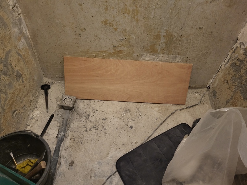

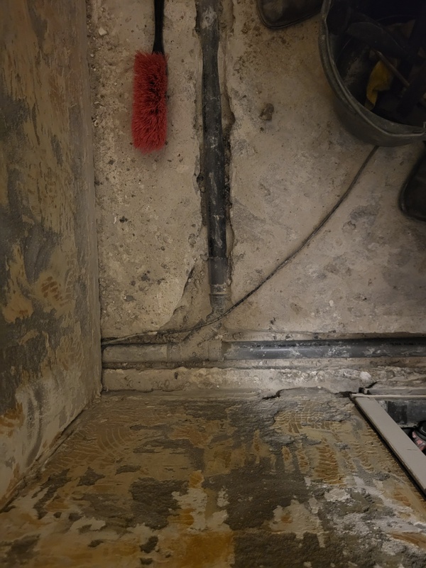

* copykat zit in zn bedkleding op de bank. Lekker gedouched.
Betonvloertje bleek zandcement vloertje en de tegels waren in cement gevat dus mn lidl sloophamer en een beitel en een tegelbeitel ging als een zonnetje.
12 10 liter emmers er uit gehaald en beneden in zakken gestort.
Toen was mn rug duidelijk niet blij meer. Dus chinees gehaald, biertje er in en douchen.
Morgen verder. Moet de afvoer pvc nog vrij maken en aanpassen.
Is er overigens nog verschil in pvcpijp voor boven de grond en in beton?
Als ik t instort wil ik niet achteraf aiiiiii. Fout gedaan hebben.
[ Voor 46% gewijzigd door copykat op 26-10-2024 20:57 ]

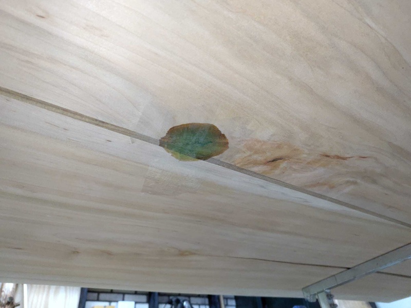

  • HTT-Thalan
  • Laatst online: 21:19
HTT-Thalan
Afbeeldingslocatie: https://tweakers.net/i/zshi9yFeIQMY65-8CH8S3pQJh54=/x800/filters:strip_icc():strip_exif()/f/image/ExxQ5nBqlh1majhOHKKEyHjU.jpg?f=fotoalbum_large
Epoxy mengen voor mijn tafelproject :). Eerste keer, en het lijkt vrij aardig te gaan. Uiteraard heb ik al enkele kleine scheurtjes die tegen verwachting toch door de tafel lopen en doorlekken, maar ik ben nu de onderzijde aan het doen dus dat is niet erg, dat fix ik straks bij de bovenzijde wel.
  • vincent_1971
  • Laatst online: 03:17
HTT-Thalan schreef op maandag 28 oktober 2024 @ 14:30:
Schilderstape erop plakken voorkomt doorlekken?

  • HTT-Thalan
HTT-Thalan
vincent_1971 schreef op maandag 28 oktober 2024 @ 14:39:
Afbeeldingslocatie: https://tweakers.net/i/ghO_O62i665K7qT3dLkkf7UdETQ=/800x/filters:strip_icc():strip_exif()/f/image/jZH276t5PIyTQLHhYUvzClPl.jpg?f=fotoalbum_large
Nope, tape helpt niet :P.

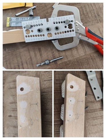

  • Vliegvlug
  • Laatst online: 22:58
Vliegvlug
Flight Simple
Ik was op zoek naar een elektrisch verstelbare lattenbodem voor mijn zoontje en kwam er een op Marktplaats tegen niet te ver weg als gratis op te halen.
Helemaal prima maar de deal was wel dat ik dan ook een tweede elektrisch verstelbare lattenbodem mee moest nemen die kapot was omdat er een viertal latjes van ontbraken die stuk waren gegaan.
Ook goed rijd ik die wel naar de stort, geen punt.
Dus ik de lattenbodems opgehaald en thuis de defecte uit elkaar gehaald zodat ik de boutjes en moertjes nog kon bewaren en de rest netjes op afval soort kon worden ingeleverd bij de stort.
Links de kapotte lattenbodem net na inladen en rechts thuis na het losmaken van de lange balken links en rechts.
Elektrische verstelbare lattenbodem met ontbrekende latjes
Vervolgens de rest ook nog helemaal uit elkaar gehaald tot een mooie stapel losse onderdelen maar daar heb ik geen foto van.
Bij nadere inspectie van de ‘goede’ lattenbodem bleek deze helaas echter ook niet in al te beste staat te zijn.
Zo had een van de lange balken een flinke beschadiging aan de bovenkant waar het matras ongetwijfeld kapot op zou schuren en bleek het scharnier van het voeteneinde kapot:
Scharnier van de ‘goede’ lattenbodem
Het scharnier zelf is verbogen en zat met nog maar 1 schroefje half vast aan één kant en het ontbrekende schroefje bleek afgebroken in het hout waardoor er ook geen nieuwe in kon. :/
En het gat waar het nokje van de scharnier in valt is helemaal uitgewoond.
Gelukkig had ik die kapotte lattenbodem nog waarvan de lange balk in betere staat bleek dan die van de ‘goede’.
Het houten scharnier deel bleek er echter ongeveer even slecht aan toe te zijn maar met als voordeel dat er tenminste geen afgebroken schroef in het hout zat. En het scharnier zelf was ook stuk minder krom en vrij makkelijk recht te buigen.
(Geen idee wat die mensen op het voeteneind van hun bedden deden :+ maar die dingen hebben veel harde klappen te verwerken gehad. O-) )
Dus ik het houten scharnierdeel van de kapotte gaan opknappen om de ‘goede’ lattenbodem mee te repareren:
Repareren met hout vuller van onderdeel scharnier lattenbodem
Het gat waar het nokje van het metalen deel in valt was hier iets minder uitgewoond en de schroefgaten heb ik uitgeboord om ze goed te kunnen vullen met twee componenten houtvuller.
Laten uitharden en vervolgens vlak gemaakt met een beitel.
Vooraf had ik bepaalt waar de uitsparing voor het nokje zat middels de deuvel jig die ik eerder had aangeschaft.
Vandaar ook dat die specifieke potloodmarkeringing op het hout staan. De gaten zitten toevallig precies 32mm uit elkaar wat bij de jig ook zo is, zal wel een of andere standaard zijn vermoed ik.
Nadat de houtvuller goed uitgehard was de deuvel jig gebruikt om het gat voor het nokje weer op precies dezelfde plek terug te krijgen:
Benodigde gaten maken in gevuld onderdeel scharnier
De twee gaten voor de schroefjes heb ik niet met de jig geboord maar simpelweg door het scharnier met het nokje in het gat te leggen en evenwijdig te houden met het hout. Vervolgens het midden van de gaten bepaald met de kleinste van deze Trend 13409 centreerborenset set:
Trend centreerborenset Zeskant - 13409
Puur om het midden te bepalen overigens van anders zou het gat te groot worden, dus die daarna met de hand geboord met een kleiner boortje van 1,5mm
Ben er nu klaar voor om de zogenaamd goede lattenbodem daadwerkelijk zo te krijgen door het vervangen van wat onderdelen van de kapotte.
Wordt vervolgd…
[Afbeelding: Repareren met hout vuller van onderdeel scharnier lattenbodem]
Het gat waar het nokje van het metalen deel was hier iets minder uitgewoond en de schroefgaten heb ik uitgeboord om ze goed te kunnen vullen met twee componenten houtvuller.
[Afbeelding: Benodigde gaten maken in gevuld onderdeel scharnier]
[Afbeelding: Trend centreerborenset Zeskant - 13409]
Wordt vervolgd…

Ik heb een constructieve vraag.
De vloer is kanaalplaten en er is al wat verzwakking gemaakt met de bestaande afvoer.
Over spanning is 6 meter.
Afbeeldingslocatie: https://tweakers.net/i/Yg78T4bgRMym7ms5gwgwvLnhNOA=/x800/filters:strip_icc():strip_exif()/f/image/WfdzKCkFuFAfkyaX2tXshTIe.jpg?f=fotoalbum_large
Voorlangs de deuropening.
En naar t putje
Afbeeldingslocatie: https://tweakers.net/i/s4WQHu0PFfCfy7KXEVRqld8_Yfk=/800x/filters:strip_icc():strip_exif()/f/image/UAzfhSiHcgMHM7n7RE1dq11A.jpg?f=fotoalbum_large
De plaat multiplex is even de "regengoot"....
Ik denk dat ik de nieuwe aansluiting zo als de beitels en hamer liggen moet maken om de goot aan te sluiten.
Afbeeldingslocatie: https://tweakers.net/i/ZMP5vAWSnVffWtcGnR7Dt1rMUuk=/x800/filters:strip_icc():strip_exif()/f/image/oHjjhnPqGcl9VlTZjPYbRB6B.jpg?f=fotoalbum_large
in hoeverre kan ik dit inslijpen of is dan de constructie/structuur van de kanaalplaat teveel beschadigd?
Ik kan vermoedelijk wel iets omhoog gedurende die 45graden route de douchegoot aansluiting zit tenslotte ook boven de kanaalplaat.
Net even nagemeten.
Ruimte tegelvloer tot kanaal plaat is ongeveer 8cm , de onderzijde tot bovenzijde vd douche goot is 7cm.
1cm afschot per 1meter mogelijk.
Andere vraag is ik merkte dat om de pvcpijp het stuk zanderiger was. En alleen t putje is in beton/snelbeton gegoten om te fixeren.
Is gewoon zandcement mengsel met wat extra grofzand voldoende zanderig om die pvc weer netjes in te kapselen?.
Daarna de rest met betoncontact in smeren en afwerken met zandcementvloer mix tot de juiste hoogte.
(de flens van de douchegoot.) met afschot natuurlijk.
* copykat is wel blij dat we een volledig werkende douche hebben zodat ik rustig stap voor stap kan controleren of ik het goed aanpak.

  • HTT-Thalan
HTT-Thalan
Afbeeldingslocatie: https://tweakers.net/i/PnBzqg86gYRC1YofCul4gOHGqXI=/800x/filters:strip_icc():strip_exif()/f/image/LNnCynmg6uGzLo7UVPnlU99Q.jpg?f=fotoalbum_large
Terwijl de epoxy aan de onderzijde langzaam uit aan het harden is, bezig met een onderstel. Ga een kruis maken (in elkaar gezaagd) dat door de poten heen steekt.

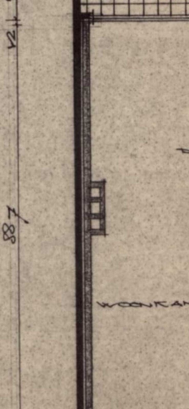

  • gjeee34
  • Registratie: Oktober 2024
  • Laatst online: 30-10-2024
Graag jullie advies bij elektrische inbouwsfeerhaard inbouwen in bestaande koof.
Wij hebben deze elektrische inbouwsfeerhaard gekocht voor in ons nieuwe huis.
https://www.sfeerhaardcon...feerhaard-magnific-109cm/
Deze 3 zijdige sfeerhaard willen we in onze koof inbouwen.
De bakstenen koof is 110 cm x 33 cm (zie foto hieronder van de bouwtekening). Hier loopt een rioolbuis doorheen dus we moeten iets van 13,5 cm van de muur blijven (dus het plan is om 13,5cm aan de zijkanten van de koof te laten staan)
Graag jullie advies hoe we deze sfeerhaard in kunnen bouwen, zonder dat de bakstenen hierboven instorten (we denken zelf aan een houten latei maar ideeën en ervaringen zijn zeer welkom). Is het überhaupt mogelijk om bv. met een slijptol een gat te maken, of is er dan teveel kans op instorten? De hele koof afbreken en opnieuw maken zien we niet zitten. Alternatief is om "m voor de koof te plaatsen, als jullie daar mooie ideeën voor hebben qua afwerken met een tv meubel, dan horen we het hoor. Alvast bedankt voor jullie reacties!
De technische tekening van de sfeerhaard staat hier:
https://www.sfeerhaardcon...7-109x49x20-Technisch.jpg
Dit is de bouwtekening van de koof in ons huis.
Afbeeldingslocatie: https://tweakers.net/i/8yRpb6pcITp4jdDvFCT_koBTlHE=/x800/filters:strip_icc():strip_exif()/f/image/O0wTx53FBc9gfnQw7jZOVoxp.jpg?f=fotoalbum_large

Iemand nog advies ten aanzien van infrezen/hakken van je kanaalplaatvloer?
Wikipedia: Kanaalplaatvloer
Voor foto's zie mn vorige post
copykat in "[DIY] Het klussende Tweaker Q, A & showcase topic - Deel 6"
Hier is eigenlijk al best in gehakt en dus verzwakt.
Ik ben van plan om het gedeelte waar ik de pvc weg haal met reparatie beton te vulllen om de contructieve vorm weer een beetje te herstellen. Of t zinnig is weet ik niet kan er ook zandcement in duwen.
Omdat de onderzijde vloer het plafond is van de woonkamer en 6m overspant in totaal ben ik niet zo happig op infrezen van die "wafel".
[ Voor 4% gewijzigd door copykat op 30-10-2024 17:20 ]
  • doktervictor
  • Laatst online: 23-09 08:36
copykat schreef op woensdag 30 oktober 2024 @ 17:17:
geen persoonlijke ervaring of constructieve opleiding, maar wat ik zo op interwebs lees, gewoon niet doen en zeker niet dwars of diagonaal omdat je dan de wapening kruist en kapot maakt (30-40mm diep).
Heb zelf in een Nehobo vloer een leiding door een kanaal heen gelegd en weer afgestort met beton. Wordt ook niet echt aangeraden, maar daar zit de wapening juist diep. Dekvloer is daar deel van de constructie i.t.t. kanaalplaat.
Kun je niet zo'n platte buis in de afwerklaag leggen en dan aansluiten op de bestaande ?
  • copykat
  • Laatst online: 00:43
copykat
Good copy isn't bad
@doktervictor ik had dat stukje niet gelezen maar instinktmatig is de kanaalplaat sterkte gebaseerd op buisvormigheid en dat is gekoppeld aan elkaar met verbinding door beton. Als je die buis vorm in "zaagt" krijg je mogelijkheid tot knikken. Ik begrijp ook die wel in de lengte niet in de breedte tekst.
1 "buisvorm" verzwakken kan nog allemaal niet echt.
Ik was overigens verbaast dat die 40mm pijp door meerdere platen overdwars heen gefreest is en dit is origineel tijdens de bouw gebeurd. Ik denk dat ik met 2 45 graden bochten uit de goot wip en in de dekvloer ga leggen. 7/8cm speling inclusief tegels. Kijken of ik met rond 40mm wegkom.
En zoveel mogelijk herstellen.
  • doktervictor
copykat schreef op woensdag 30 oktober 2024 @ 19:10:
Ik had me niet gerealiseerd dat je al in 2 richtingen buizen had liggen :X iets met theorie vs praktijk en bouwlui die vertrouwen op de over dimensionering in de constructie berekeningen.
Sterkte komt denk ik wel meer van de wapening dan van de buisvorm. Dat is meer de manier om met weinig verlies van stevigheid wel veel materiaal te besparen, breedplaat vs kanaalplaat zegmaar. Als je boven de wapening kunt blijven en netjes dicht stort zal het zo'n vaart idd niet lopen.
Leuk trouwens hoe je alles deelt op dit forum (y)
aanvulling
Die platte buis is alleen voor verticale plaatsing lees ik net.
[ Voor 3% gewijzigd door doktervictor op 30-10-2024 19:55 ]

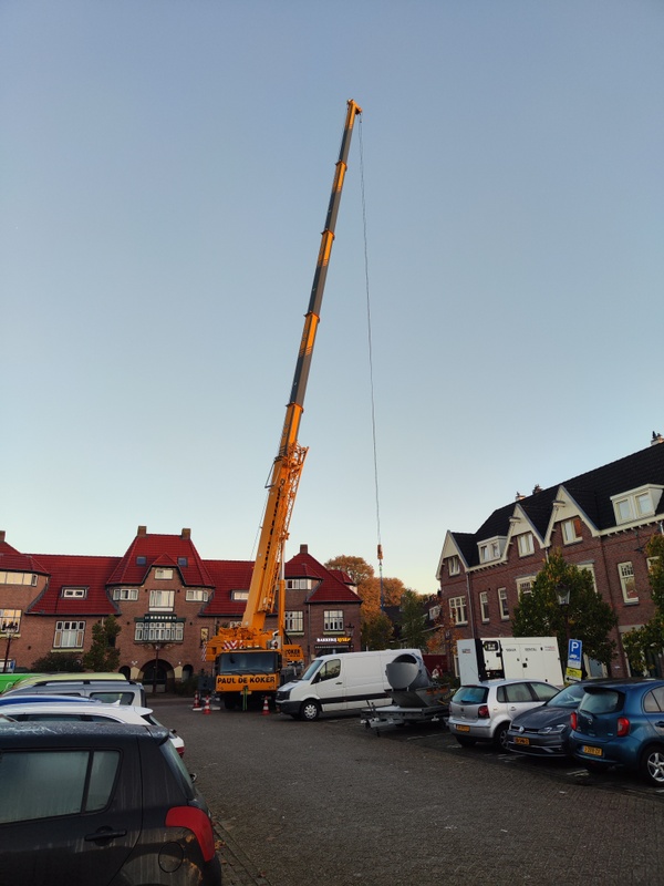

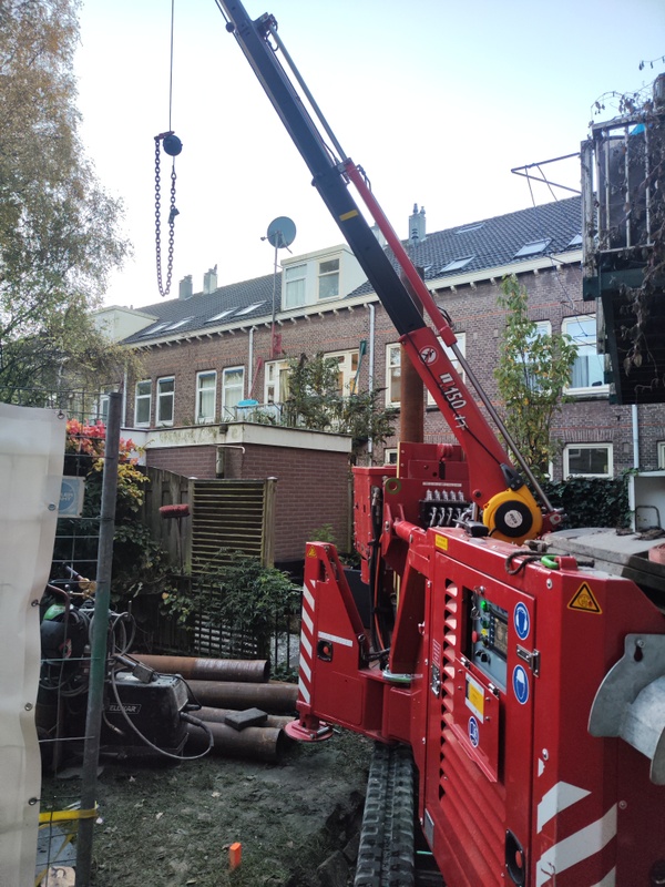

  • webber87
  • Laatst online: 09-09 19:32
Geen tijd voor een heel verhaal. Wel wat leuke foto's om te delen. Aanbouw in Amsterdam - komt een glazen aanbouw (ook wegens monumentenstatus). Altijd toch indrukwekkend wat er nodig is om wat te bouwen op palen ;-)
Afbeeldingslocatie: https://tweakers.net/i/xL-KiD3xZloNBFA_NVpp8gcQG-Y=/800x/filters:strip_icc():strip_exif()/f/image/H7WmN0IaM1pjLzLkTioqWnLs.jpg?f=fotoalbum_large
Afbeeldingslocatie: https://tweakers.net/i/IsnDEjS6LZsb3uAfgkAw3HwOSA8=/x800/filters:strip_icc():strip_exif()/f/image/UoakxmQsiCkTabSftbbokTNM.jpg?f=fotoalbum_large
Afbeeldingslocatie: https://tweakers.net/i/ibUHGul9h0IePt9qX9vzYucOJeU=/x800/filters:strip_icc():strip_exif()/f/image/pz990dUhZdk5Y5mfsDZBC4Xk.jpg?f=fotoalbum_large
Afbeeldingslocatie: https://tweakers.net/i/ht4Hf9qJu82bvw1bIxg1h4PMt6k=/x800/filters:strip_icc():strip_exif()/f/image/QX4uhjDcRbpejmrDBYZfUFlz.jpg?f=fotoalbum_large
Afbeeldingslocatie: https://tweakers.net/i/34dZVd-n8pe-oYuTFJqvBOuijGU=/800x/filters:strip_icc():strip_exif()/f/image/qpSooFRx7RQrJAYA5tHhHMgY.jpg?f=fotoalbum_large
Afbeeldingslocatie: https://tweakers.net/i/PGzWnCc7j3TQkRYLk8O1rKZJQPo=/x800/filters:strip_icc():strip_exif()/f/image/zxjM5glPZAtw62HjWazLRQ4y.jpg?f=fotoalbum_large
[ Voor 6% gewijzigd door webber87 op 30-10-2024 20:06 ]
  • No Hands
  • Laatst online: 21:22
webber87 schreef op woensdag 30 oktober 2024 @ 20:02:
Wat nou? Heb jij een monument waar je wat aan verbouwen kan? En iedereen maar denken dat er niks mag met monumenten. >:)
Ik mis de foto waar het af is, of is het zoveel glas dat het op de foto doorzichtig is?

  • webber87
No Hands schreef op woensdag 30 oktober 2024 @ 21:42:
Jaa heel speciaal glas dit - zie je niks van - ook de vloer is ervan gemaakt - kijk je ook zo doorheen. Bijzonder he!
Nee. Dat komt allemaal nog ;-) We mogen aanbouwen - omdat het aanzicht behouden blijft op het pand. Voor het beeld: Dit gaat het worden.
