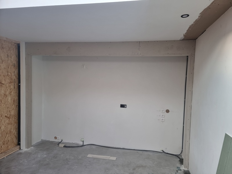

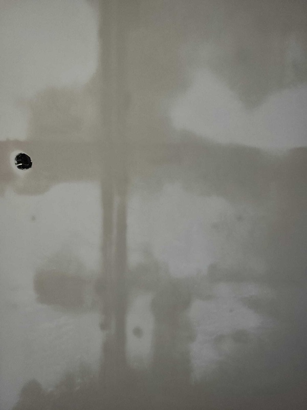

  • miicker
Afbeeldingslocatie: https://tweakers.net/i/twdwiBg2X4teJ3nCGabCfmH1Ts4=/x800/filters:strip_icc():strip_exif()/f/image/PpNRYeWpoW7K34LdjRF349dz.jpg?f=fotoalbum_large
Afbeeldingslocatie: https://tweakers.net/i/MtOZ8E4WXAlJ-wAy1qGuoKB8_t0=/x800/filters:strip_icc():strip_exif()/f/image/M8ZBUfu9UHEJhfVLtAyep8mr.jpg?f=fotoalbum_large
Afbeeldingslocatie: https://tweakers.net/i/pv0JBvPaEAEg79I9IBO5SIjs35s=/x800/filters:strip_icc():strip_exif()/f/image/cusVXimYLqBpQfclWNS5K4tT.jpg?f=fotoalbum_large
Je ziet hier de overgang van de bestaande muur (rechts) naar de muur van de aanbouw (links). De muur van de aanbouw was niet helemaal gelijk met de muur van de woning. Er zijn toen 2 gipsplaten tegenaan geschroefd om het gelijk te trekken. Daar heb ik helaas geen foto van. Nu is er een scheur ontstaan in het stucwerk tussen de aanbouw en de bestaande muur.
Hoe los ik dit het beste op? Ik heb een paar keer op de gipsplaten getikt met mijn hand en merk dat daar gewoon wat speling in zit waardoor de scheuren vermoedelijk ontstaan. Is dit een kwestie van de gipsplaten nog eens beter in de muur schroeven, een gipsbandje over de spleet en er een keer met fix&finish over heen? Of is dat te simpel gedacht?

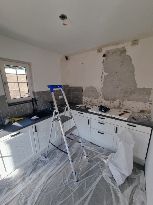

Ik heb een dilemma.
Keuken gesloopt, voorbereidingen zijn getroffen waaronder een aantal sleuven voor radiator en electriciteit. Daaroverheen gisteren netjes gestuct en sinds die tijd hebben wij 2 ventilatoren erop staan en raam/deur open om het vocht eruit te krijgen.
Morgen komen ze de radiator plaatsen en ik heb eigenlijk totaal geen zin om achter de nieuwe radiator te moeten gaan kutten met verf.
Zo ziet het er nu uit, ik verwacht dat de horizontale vlakken nog wel droog raken voor ik thuis ben vanmiddag, maar de verticale banen natuurlijk niet.
Afbeeldingslocatie: https://tweakers.net/i/KPzEdxB9kjBWbwbVxo81Wifwt0M=/x800/filters:strip_icc():strip_exif()/f/image/OOIGDfcdXcbzE2qfG61ciTgx.jpg?f=fotoalbum_large
Is het absoluut een HEEL SLECHT IDEE om vanavond toch een gedeelte van die muur te schilderen waar de radiator gaat komen? Dat het er uiteindelijk niet perfect uitziet is prima, het gaat er gewoon om dat er iig iets van verf zit zodat ik niet hoef te klooien met de radiator. Een 2de laag doe ik wel als alles goed droog is.
blup
  • Flix20
  • Laatst online: 12:57
Bezulba schreef op donderdag 24 oktober 2024 @ 09:12:
Ik heb een dilemma.
Slecht idee ja. Dat vocht moet, wilt en gaat uit die muur. Als je het vervolgens gaat opsluiten met verf....

  • basjuuhhh
  • Registratie: Juli 2013
  • Laatst online: 15:45
Ik heb een dilemma.
Eigenlijk weet je het zelf ook wel, het is inderdaad een heel slecht idee. Tenminste dat is wat ik er van denk natuurlijk...
  • Bezulba
  • Laatst online: 14:07
Bezulba
Formerly known as Eendje
Flix20 schreef op donderdag 24 oktober 2024 @ 09:15:
Ik had al een vermoeden ja, maar toch even checken.. :)
blup
  • KillaZ
@Bezulba Als je radiator wordt geplaatst met een thermostaatkraan en een voetventiel koppel je hem even af als je muur droog is toch?
K to the KillaZ
  • Bezulba
Bezulba
KillaZ schreef op donderdag 24 oktober 2024 @ 09:37:
Goed punt. Dat is de nette oplossing.
blup

  • Metalfreak
  • Laatst online: 16:30
Metalfreak
Hoije woh!
Ik heb een dilemma.
Hoe lang geleden is er gestuct? Het verbaasde mij onlangs eigenlijk wel hoe snel het droogde. In een week was het helemaal droog. Maar de stucadoor zei ook al: niet gaan verven voordat alles egaal wit is.
Aan mensen die me ipv mijn gebruiken: hebben jullie in het echt ook zo'n spraakgebrek?
  • Boeryepes
  • Registratie: Januari 2016
Metalfreak schreef op donderdag 24 oktober 2024 @ 09:45:
Zijn deze natte plekken niet de sleuven/gaten in de muur? Die zijn al snel etterlijke centimeters diep en dat kost tijd. Er is een ongeschreven regel dat stucwerk per dag 1 millimeter droogt.

miicker schreef op woensdag 23 oktober 2024 @ 22:27:
Even met een paar extra schroeven vastzetten, scheur even insnijden met een scherp mes, gaas of papier erover, naad uitwaaieren en schilderen. Hoef je geen Fix en Finish te gebruiken.

MuddyMagical schreef op donderdag 24 oktober 2024 @ 10:52:
Nette oplossing. ALS het uitgewerkt is en niet verder gaat scheuren.
Wat bedoel je precies met uitwaaieren?

miicker schreef op donderdag 24 oktober 2024 @ 11:40:
Je gaas of tape is 8cm breed ofzo. Als je puur daarover stuc doet dan blijf je de voeg zien als een soort heuvel / verhoging op je muur.
Met uitwaaieren (feathering) ga je aan beide kanten het hoogteverschil op de muur opvangen in 15 of 20 cm. Hiermee verberg je de verhoging waar de scheur onder zit.
YouTube: Taping and Mudding 101 (How to feather an edge) Hij legt het wel goed uit.
Ik heb nog reactie op je vraag gezien maar als ik het zo zie zijn ze vergeten er een wapeningsband op te zetten. Ik gebruik meestal gaas tape, maar inprincipe kan papier of vezel ook.
Maar wat je dus doet is over de gehele lengte van de scheur iets breder dan de band beetje uitbikken dus gewoon wat stuc erafhalen. Vervolgens even schoonmaken liefste wat voorstrijk maar zonder moet ook wel lukken. Als je zelfklevende band hebtm die kan je er dan zo opplakken. Pak je nietklevend, eerst even dun laagje stuc als 'lijm'. Vervolgens mooi afsmeren met stuc. Neem aan dat je muur recht is dus dan kan je gewoon de uiteindes gebruiken om recht af te smeren. ff laten drogen meestal 30min ong, en dan netjes afmessen. Paar dagen laten drogen, oververven en klaar is kees.
Hier een filmpje van het proces op gipsplaat, ze gebruiken gaas (vind ik het fijnste werken).
YouTube: Siniat: Afwerken van gipsplaten met zelfklevende gaasband

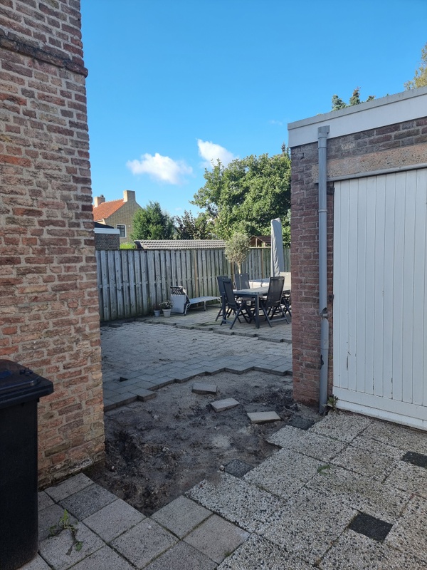

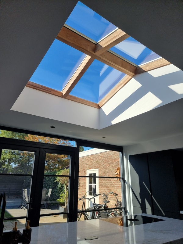

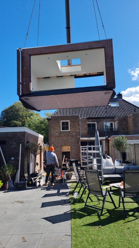

Afgelopen tijd veel vragen gesteld hier en veel hulp gekregen voor de verbouwing waarin ik het een en ander zelf heb gedaan. Ook een hoop laten doen. Hieronder even een overzicht van de verbouwing voor de liefhebber. Sorry alvast voor de lange post.
Oud:
(foto's nog van Funda)
Afbeeldingslocatie: https://tweakers.net/i/IzU7UHDVDrf69JWXPLn2RoFop20=/800x/filters:strip_icc():strip_exif()/f/image/lUegxRfN3RZPGGs9pqQZATnz.jpg?f=fotoalbum_large
Afbeeldingslocatie: https://tweakers.net/i/0GzpnYMKUX_SlhdI9hOaquyRnE0=/800x/filters:strip_icc():strip_exif()/f/image/Qg1LIJ66GN6LcAQAxDJ66Qqs.jpg?f=fotoalbum_large
Tijdens:
Muur slopen:
Afbeeldingslocatie: https://tweakers.net/i/cdLizoHTmsX6CxQRsST_Blhfdvo=/x800/filters:strip_icc():strip_exif()/f/image/vJlRi01xQPMbprfYjkEXWWyg.jpg?f=fotoalbum_large
Afbeeldingslocatie: https://tweakers.net/i/80nOs0GmXe-dV5kNJvf8ipAilCE=/x800/filters:strip_icc():strip_exif()/f/image/OR5pxn5tquQjhMJrlVdRZ2Y8.jpg?f=fotoalbum_large
Keuken slopen:
Afbeeldingslocatie: https://tweakers.net/i/vr7C0ypyWByJVnBx_BZGaE2pKW4=/x800/filters:strip_icc():strip_exif()/f/image/zxUg2iEUouVthp0ELKnEzFge.jpg?f=fotoalbum_large
Afbeeldingslocatie: https://tweakers.net/i/XVG9fQGUMTVHjGp31Gnn4mK0WFY=/x800/filters:strip_icc():strip_exif()/f/image/xAWgrdIqtddfnMi2l2Gj2CDX.jpg?f=fotoalbum_large
Afbeeldingslocatie: https://tweakers.net/i/CdQe-FlFGBRhmj_9TNWKWVkrQiE=/800x/filters:strip_icc():strip_exif()/f/image/hJ1KYwUnvZl98MDqk1Ta0M1C.jpg?f=fotoalbum_large
Kozijnen + tegels verwijderen:
Afbeeldingslocatie: https://tweakers.net/i/DF6mnIN9L4xQcRVr7uWDwYhsT3s=/800x/filters:strip_icc():strip_exif()/f/image/p18IPZjLyWHWxUKN70Bzgapn.jpg?f=fotoalbum_large
Afbeeldingslocatie: https://tweakers.net/i/XjCtaiTGYV9HZSdPE85fT19gB_s=/800x/filters:strip_icc():strip_exif()/f/image/2Elu7tDCzlfO4mLOeQWFYcsN.jpg?f=fotoalbum_large
Tot zo ver dingen die ik zelf heb gedaan :P

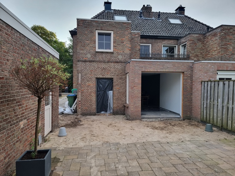

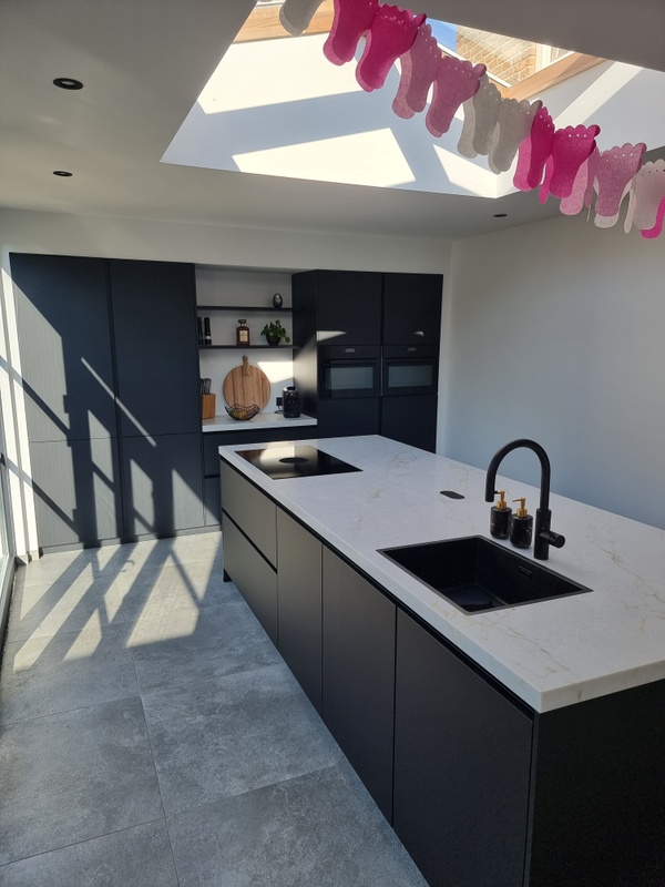

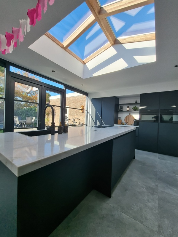

Verbouwing:
Afbeeldingslocatie: https://tweakers.net/i/bZQOLBnxm9BpTMPOqh6MYPNqW4I=/800x/filters:strip_icc():strip_exif()/f/image/6VwujuEjHtwtjgTDOiNPmjSx.jpg?f=fotoalbum_large
Afbeeldingslocatie: https://tweakers.net/i/jP7_LE84LpdmpYrTE-PGsNwSTQo=/800x/filters:strip_icc():strip_exif()/f/image/ZZYiNu7zAWNw1pytO5EQ3JjL.jpg?f=fotoalbum_large
Aanbouw die gemaakt is in de fabriek:
Afbeeldingslocatie: https://tweakers.net/i/8rwH0O8CYwthKvlGELKoP7BVQpE=/fit-in/4920x3264/filters:max_bytes(3145728):no_upscale():strip_icc():fill(white):strip_exif()/f/image/I1aNbJoomTbkXq2tc4tFxwMM.jpg?f=user_large
Afbeeldingslocatie: https://tweakers.net/i/8HbAoV0ZjaS5BA7JLrFbPSn0f1M=/fit-in/4920x3264/filters:max_bytes(3145728):no_upscale():strip_icc():fill(white):strip_exif()/f/image/5ONLiNWYWTBVxZUaG1fJPUxj.jpg?f=user_large
Afbeeldingslocatie: https://tweakers.net/i/QjYw0NU7LxqWzX_5M3Mbivz4w1o=/fit-in/4920x3264/filters:max_bytes(3145728):no_upscale():strip_icc():fill(white):strip_exif()/f/image/LV839oL4UAscVHoDmEU0eZIi.jpg?f=user_large
Aanbouw plaatsen met kraan van 140 ton:
Afbeeldingslocatie: https://tweakers.net/i/N9k7OOe0CRgEYCVYzXMh5LWcmYo=/x800/filters:strip_icc():strip_exif()/f/image/8doe02a8LEjO9dbRy6xXXD8S.jpg?f=fotoalbum_large
Afbeeldingslocatie: https://tweakers.net/i/4ALkTf1odVP5kJBxaFRfFTu1shQ=/x800/filters:strip_icc():strip_exif()/f/image/6g11BQ4SAcdIUmZVwTvbjwt0.jpg?f=fotoalbum_large
Afbeeldingslocatie: https://tweakers.net/i/yuoyJUKXx4FlbqbkZnXLy3S8NwY=/x800/filters:strip_icc():strip_exif()/f/image/P3UvF2GX4K6nmIqRVOccwVnw.jpg?f=fotoalbum_large
Aanbouw geplaatst:
Afbeeldingslocatie: https://tweakers.net/i/vzxDk5CORxyuXIG4VVZ1eAjdDBY=/800x/filters:strip_icc():strip_exif()/f/image/4sddSpwMaK9ldUasv0gqiEoG.jpg?f=fotoalbum_large
Nu wel weer dingen zelf doen: ombouw voor de keuken maken + tegels plaatsen
Afbeeldingslocatie: https://tweakers.net/i/XB5T3sC3Vwn7tFzbVzjBgAp7PGI=/800x/filters:strip_icc():strip_exif()/f/image/TG1TbFQOGsoNYS9JoUFNEkST.jpg?f=fotoalbum_large
Afbeeldingslocatie: https://tweakers.net/i/s_bA478ynfgUvDU6NBMJE_tLd4s=/800x/filters:strip_icc():strip_exif()/f/image/LI8FO1rCmqFKKhCJ5Yx8hxVD.jpg?f=fotoalbum_large
Afbeeldingslocatie: https://tweakers.net/i/hI321Bv8K4nbc6pY1o7Ic02LAbA=/x800/filters:strip_icc():strip_exif()/f/image/jd7rMKz3CDIsFgr24XO9B3N8.jpg?f=fotoalbum_large
Keuken laten plaatsen:
Afbeeldingslocatie: https://tweakers.net/i/xe0aZlnRk4lVIehhnAj6CpYGHM0=/x800/filters:strip_icc():strip_exif()/f/image/AMSTdgtd8YqD12kAAO0iICOd.jpg?f=fotoalbum_large
Nieuwe garagedeur:
Afbeeldingslocatie: https://tweakers.net/i/dJqELkkgTlN4qbqQOTDWQKGlWFk=/x800/filters:strip_icc():strip_exif()/f/image/PUjqiKgtshHFXa3wlefteehg.jpg?f=fotoalbum_large
Eindresultaat:
Afbeeldingslocatie: https://tweakers.net/i/F81TN3tzsj_Z88IDBkf29vmL2RE=/x800/filters:strip_icc():strip_exif()/f/image/xeSJrEn4McQUHOqIB81GZYLk.jpg?f=fotoalbum_large
Afbeeldingslocatie: https://tweakers.net/i/KVY5XnZVzB749tHGDaPhgXEb3n8=/x800/filters:strip_icc():strip_exif()/f/image/6Dz5KpVvbMrC3KA8Q0rl3YL3.jpg?f=fotoalbum_large
Afbeeldingslocatie: https://tweakers.net/i/LIkFXteeE_BlSP0oGbbbu4vsmUA=/x800/filters:strip_icc():strip_exif()/f/image/QbZH1SwhlMUl30Anh60EfbNa.jpg?f=fotoalbum_large
Afbeeldingslocatie: https://tweakers.net/i/F9DwHpY50Lw4mqZzBJwSB7mGDoM=/800x/filters:strip_icc():strip_exif()/f/image/k50epe5P7ydrll3XCiFSYWvF.jpg?f=fotoalbum_large
Afbeeldingslocatie: https://tweakers.net/i/Ww1R4Gu6ovgvYXFXZs2CpSRfkZY=/x800/filters:strip_icc():strip_exif()/f/image/teG0MhnMtTSbjCyEwBFxyCcC.jpg?f=fotoalbum_large
Afbeeldingslocatie: https://tweakers.net/i/Jd38HrXtgu8cS-ZBN6NOXoeP8lE=/x800/filters:strip_icc():strip_exif()/f/image/1k6dEGCePaLaa932YLjByAUL.jpg?f=fotoalbum_large
De oplettende kijker zal denken: maar in de fabriek zat er toch een kozijn in, maar die is er uit toen hij over het huis getild werd?
Klopt. Die had er in moeten zitten. Maar helaas had moeder natuur andere plannen en is deze er bij het transport uitgewaaid. Zie deze post van Rijkswaterstaat. Foto:
Afbeeldingslocatie: https://pbs.twimg.com/media/GXL6lJnWwAEaHZH?format=jpg&name=large
Is +- 4 weken later door de aannemer opgelost (er moest toen weer een kraan komen om het kozijn in zijn volledigheid over het huis heen te tillen, omdat we door de aanbouw geen achterom meer hadden.

Is er een manier om reeds gestuckte en gespackte inbouwdozen vrij te maken? Heb na het stucken op 1 setje dozen na alles netjes ingeslagen en vrij gemaakt voor het spacken aan. Alleen 1 setje vergeten. Gewoon ook inslaan met schroevendraaier? Of is er een beter manier?

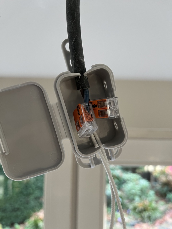

Ik heb een drietal installatiedraden die in onbruik zijn geraakt in mijn centraaldoos. Ik wil voorkomen dat dit in de toekomst wordt aangesloten. Wat kan ik hier het beste mee doen?
(Context: dit was ooit de verbinding naar de centraaldoos. Bij het verwijderen van de installatiedraad is deze klem komen te zitten, en is deze aan 1 kant al doorgeknipt. Verwijderen is geen optie, daarvoor moet je de complete muur afbreken. Ik kan er lasklemmen op zetten, maar vraag me af of dat de juiste oplossing is. Het is ook vrij krap allemaal in de centraaldoos)
Afbeeldingslocatie: https://tweakers.net/i/3xjY6EnMjhh5ctlJ1cidiPcasxU=/234x176/filters:strip_exif()/f/image/d4wkYsrd55ebOiZE4LktWTqG.png?f=fotoalbum_medium
Fotografie: | Flickr | Hardlopen: Strava PR 5km: 20:26 10km: 44:35 HM 1:39:58
  • Samoht93
  • Laatst online: 10:08
Als de draden compleet loos zijn dan zet ik er een 3 polige wago op dan zou het voor iemand later duidelijk moeten zijn dat ze niet gebruikt worden en niet ergens aangesloten.
  • Cyberpope
Cyberpope
When does the hurting stop??
inquestos schreef op zaterdag 26 oktober 2024 @ 11:03:
Zo dicht mogelijk bij waar ze de doos inkomen afknippen? Dan kan niemand ze meer gebruiken.

Hebben ze de zwaartekracht overwonnen?
Afbeeldingslocatie: https://tweakers.net/i/QilB3ARtRvvze0pFMnnJrGeO5Ug=/x800/filters:strip_icc():strip_exif()/f/image/tjIWCrLHYrMYxlx6exVSto4e.jpg?f=fotoalbum_large
Zoom in op de foto.... Twee handen op de boormachine en 0 die de slang vast houden op t plafond....
_/-\o_
Nadeel van deze (niet aan je boormachine vast zitten) dingen is zicht op je gat in de muur en start punt. Of dat als het niet vast zit aan je boormachine het tegen je boor aan slijt omdat je t onbewust scheef houd.
Ik hou gewoon mn stofzuiger mond er onder dat werkt meestal voldoende.

We wonen nu drie jaar in ons huis en sinds twee jaar is de tuin helemaal af. Vandaag zag ik ineens dat eigenlijk bij alle ramen tot de vloer het afwateringsfolie los is aan de onderkant van de kozijnen. Is dit een probleem of gewoon lekker zo laten?
Weet niet zeker of het in dit topic moet, maar een eigen topic vind ik ook wat overdreven

Ik ben bezig om 12v halogeenspots te vervangen door GU10 LED spots. Ik heb begrepen dat een lasklem (Wago 221) de voorkeur geniet boven een kroonsteentje en dat een lasklem niet 'bloot' mag komen te liggen.
Nu heb ik bij elke spot dus twee lasklemmen in een mini lasdoosje gedaan.
Oud:
Afbeeldingslocatie: https://tweakers.net/i/Ic9Uiwn5QhXnq4yyKJRFoJuWiPU=/x800/filters:strip_icc():strip_exif()/f/image/bW5pjSZ8fI3R5FTJkuasR87e.jpg?f=fotoalbum_large
Nieuw:
Afbeeldingslocatie: https://tweakers.net/i/-yoTOMDd7xzKqbSyFUWnFld2R_s=/x800/filters:strip_icc():strip_exif()/f/image/libLS0yIRLeel4B4d3sqyYJI.jpg?f=fotoalbum_large
Is dit hoe we het tegenwoordig aansluiten? De draden naar de GU10 fitting heb ik nog met een tiewrap vastgezet, zodat je niet meteen aan de lasklemmen trekt.

Die wago mag gewoon losliggen hoor.
Je hebt het meer dan prima opgelost zo! Maar doe dit niet overal in huis. Kost je teveel tijd en geld ;)

Bij mij zijn deze gebruikt. Daarmee kan je ook doorverbinden, en ze zijn goedkoper.
https://www.wago.com/be-n...chtaansluitklem/p/224-112

t14wo schreef op zaterdag 26 oktober 2024 @ 18:46:
das 230V... dat wil je niet zo los boven je plafond hebben hangen.. 12v is nog tot daar aan toe. Tis een verlaagd plafond, geen lasdoos.
