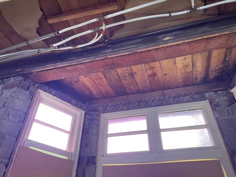

Aloha allen! Wij hebben een appartement aangekocht en alhoewel het allemaal niet zo oud is willen we toch het één en ander straktrekken. De woonkamer/keuken is een soort van grote L en in het voetje van de L is een deel van de wand schuin (zie foto). Het gehele plafond en de wanden willen we gestukt hebben en zo strak mogelijk. Tussen de schuine wand en het plafond lijkt er een soort plaat nog door te lopen op het plafond (zie zelfde foto met rode lijn). Persoonlijk vind ik dit erg lelijk... Is dit stukje eraf te 'slopen' denken jullie? Of hebben jullie andere ideeën?

Ga kijken of eraf slopen uberhaupt kan. Die heeft een functie anders maken ze het zo niet (te veel werk).
Andere optie is hele plafond uitvullen zodat je dezelfde dikte hebt.

inXs schreef op zaterdag 13 juli 2024 @ 07:34:
***members only***
Die plaat zal er wel niets voor niets zitten en bijkomend, je weet ook niet wat er onder zit. Zou daar dus eerst achter proberen te komen. En vergis je niet aan de investering en het werk :) Ik zou het lekker laten zitten en mijn aandacht aan andere dingen besteden waar je meer lol aan hebt.
Mocht je het toch willen gaan doen door alles dan maar gelijke hoogte te maken, bedenk dan ook dat je elektra moet gaan verleggen. Voordeel is wel dat je die lelijke voegen tussen de betonplaten kan weghalen :P
***members only***
Ga eerst eens na wat de functie/constructie ervan is. Vraag eventueel een bouw/constructietekening op en laat een bouwkundige (eventueel kennis/vriend) er naar kijken voor je überhaupt de sloophamer pakt.
En als je toch wilt gaan stuccen, dan gelijk die aansluitvoegen van de kanaalplaatvloeren (denk ik) vlak laten stuccen zoals hiervoor al is aangegeven,.
En misschien ergeren jullie je er nu aan, maar als je er langer woont, zijn er wellicht ook andere dingen die je nog wilt veranderen en is dit punt misschien minder belangrijk. Je kijkt per slot van rekening niet continue naar het plafond als je er woont.
***members only***
Het is redelijk normaal om tussen dak en plafond een dergelijke afwerking te hebben bij dit type vloer + dit type dak. deze oplossing komt voort uit dat je recht wil storten (goedkoper) en de dakplaten nog doorlopen er is dus minimaal een driehoekje wat open is de meest efficiente (goedkoopste)manier van dit dichten is een plaatje erop.
vanwegen de uitzondelijke breedte van de afdekking bij jou heb ik een vermoeden dat er nog meer tussen zit.
***members only***
Zodra je er woont zijn er vaak ook ergere dingen dan een plaatje aan het plafond. Ik zou mij er zelf niet aan storen maar als ik naar mijn verbouwing kijk dan had ik in t begin allerlei plannen, die ook uitgevoerd, maar toen ik er eenmaal woonde kwam ik zaken tegen die eigenlijk nog erger waren.
Kortom: je kan er ook even gaan wonen en aankijken wat de echte stoorzenders zijn (en die gaan aanpakken).

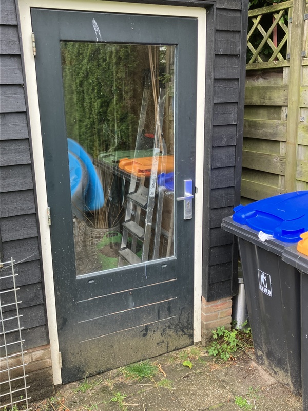

Project schuurdeur.
Oude verf is slecht, tijd voor een upgrade..
Dit is tevens de generale repetitie voor hoogglans schilderen van de voordeur 😅
Afbeeldingslocatie: https://tweakers.net/i/E0tsCHSCgazHan4pBrPFVpGkL6g=/x800/filters:strip_icc():strip_exif()/f/image/xdmpiupQ8d0HxjJAdmZvxS3K.jpg?f=fotoalbum_large
Afbeeldingslocatie: https://tweakers.net/i/XDz7-G5ZwETTfQjs4wOWmnJ1Ie0=/x800/filters:strip_icc():strip_exif()/f/image/vd5k8GPLd16T7NtrrJS4Cytg.jpg?f=fotoalbum_large
Klaar om te branden
Afbeeldingslocatie: https://tweakers.net/i/U_omedrBumD63wpxXFh-qHP4hSk=/800x/filters:strip_icc():strip_exif()/f/image/F4xX4m5cKX66h5JhSAi3JuqF.jpg?f=fotoalbum_large
Eeeeeennnnn regenpauze.. game delayed until 2PM.
Afbeeldingslocatie: https://tweakers.net/i/ABL_HcC4irKtcq4lX5cctn1jA24=/800x/filters:strip_icc():strip_exif()/f/image/sWcNMXKBy7jAXxNAGB4BfYOT.jpg?f=fotoalbum_large
***members only***
Dat is inderdaad niet om aan te zien.
Bij ons huis zie ik dit soort afwerking ook op plekken waar de op de bouw geleverde vloerplaten niet exact op maat zijn en de openingen op op deze manier goedkoop worden afgedicht
Als ik in jouw schoenen zou staan dan zou ik dat plaatje hout van het plafond af trekken want een stukadoor kan/wil niet op hout trekken. Kun je meteen mooi zien wat er onder zit hen bepalen hoe je het alsnog vlak kunt afwerken.

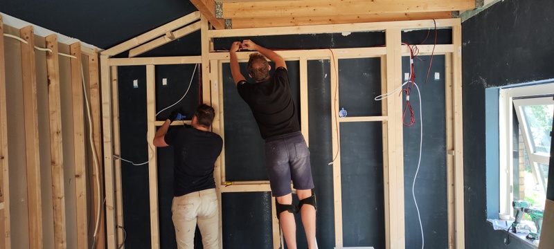

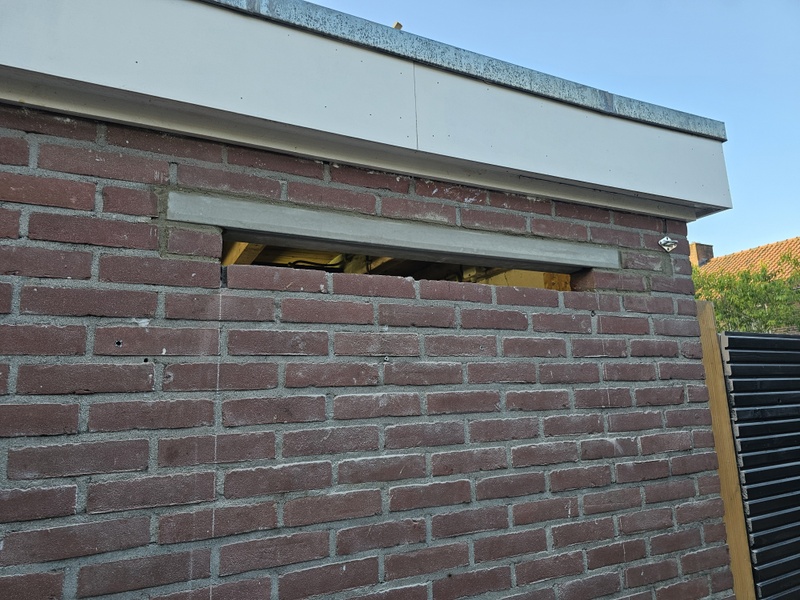

Even showcasen, eerste deel van onze grote verbouwing (de aannemer gaat het meeste doen, maar ik doe ook veel - waaronder de garage). De aanbouw komt tegen de garage waar de huidige deur zit, dus er moet een nieuwe deur komen. Gezien de dakbalken op dit stuk muur rusten heb ik voor de zekerheid maar een latei geplaatst. Dankzij de regen pas om 1400 begonnen, was om 2100 klaar.
Afbeeldingslocatie: https://tweakers.net/i/DtbPhhkYzlWIFSfS68od57uAqgo=/800x/filters:strip_icc():strip_exif()/f/image/kzNv9j2tBher8hQtsCYP0yWM.jpg?f=fotoalbum_large
Blijkt maar weer eens dat ik beter met "droge" dingen kan werken :+ . Maar zit er wel prima in, volgende stap is de muur doorzagen en de stenen eruit halen. Dan een betonnen dorpel storten en een kozijn plaatsen :) .
  • fenrir
fenrir
Hoe heb je die latei geplaatst zonder een of meerdere stenen boven de latei te hoeven verwijderen? Heb je tijdelijk een stut aan de binnenkant neergezet?
  • TheJVH
  • Laatst online: 22:30
fenrir schreef op zondag 14 juli 2024 @ 10:32:
Sowieso aan de binnenkant de dakbalken gestut, en dan maar hopen dat de stenen boven de latei niet eruit vallen. De latei zelf heb ik er gewoon tussen gepropt en daarna de mortel tussen de voegen geprakt met een voegspaan en een dun houtje. Beetje monnikenwerk maar werkt wel. Eigenlijk had ik achter de latei een houten lat moeten maken zodat ik de mortel daar tegenaan kon drukken. Nu heb ik gedrukt totdat ik zag dat er wat uit viel aan de achterkant - en daarna vanaf de achterkant nog aanduwen.
Dit was wel pielen maar had als voordeel dat ik niet alles boven de latei opnieuw moest opbouwen.

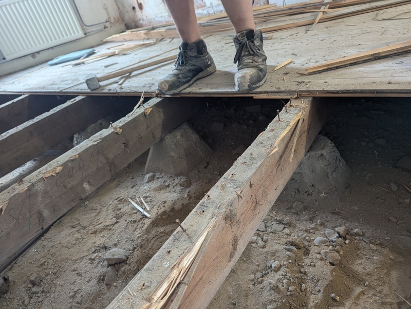

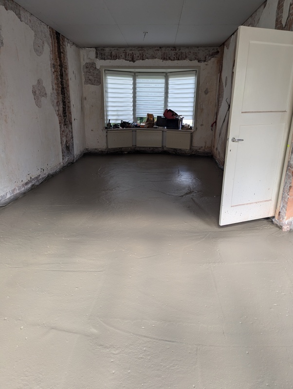

MaartenDVS schreef op vrijdag 12 juli 2024 @ 21:59:
Dag klussers,
Voor ons klushuis ben ik aan het onderzoeken hoe ik onze nieuwe vloer het beste kan opbouwen. Ik denk nu aan: Pir tackerplaten van 5cm of 3cm op de betonvloer met daar op vloerverwarming en dan een dekvloer van zandcement of anhydriet oid. We twijfelen nog tussen een gietvloer of zelf een coating aanbrengen als eindafwerking.
Ik heb een maximale opbouwhoogte van 12cm.
Het probleem waar ik tegenaan loop is dat de betonvloer erg veel oneffenheden bevat. Geen goede vlakke ondergrond voor de pirplaten dus. De boel eerst egaliseren kost weer een aardige duit, dus mijn vraag is: gaat het goed als ik de pirplaten op deze vloer vol oneffenheden leg, of is dat vragen om problemen? Of zijn er wellicht andere opties die ik moet overwegen?
Het gaat om een huis uit 1950 met een betonvloer. Er zit een kleine kruipruimte onder de vloer van 50cm diep. De toegang tot de kruipruimte is echter te klein voor een persoon, en door het midden van het huis loopt nog een funderingsbalk tot in het zand die de kruipruimte in tweeën deelt. Isoleren via onder is dus volgensmij geen mogelijkheid.
Bijgevoegd wat fotos van de oneffenheden in de vloer. Deze varieren van een paar mm tot 1,5cm.
Zoals je ziet zijn er ook voorbereidingen getroffen voor een uitbouw. Voor de vloer van de uitbouw geldt het zelfde.
Grote oneffenheden kun je het beste eerst wegwerken door de vloer af te werken met egaline. Hierdoor krijg je een vlakkere gladde vloer.
Als laag op oneffen ondergrond zijn Estrich vloerplaten erg geschikt. Dit is Fermacell met 30mm steenwol aan de onderzijde.
Deze vloeren worden ook veel toegepast om de vloer akoestisch los te koppelen zodat je geen contactgeluid meer hebt. In jou geval zal de isolatiewaarde niet heel hoog zijn, maar vergis je niet in het effect dat je vloerverwarming zwevend en losgekoppeld van de betonvloer ligt, je hoeft alle massa niet op te warmen. Een dunne laag met aluminium om de infraroodstraling te reflecteren maakt dit effect nog veel groter.
Op een later moment kun je de vloer dan van onderaf echt goed isoleren.
Met vriendelijke groet, William
***members only***
Ik zou eerst eens kijken wat er onder het wit zit, is dat staal, hout, beton?
Verder zou ik me er niet aan storen, er zijn vast interessanter plekken in je woning om naar te kijken.
  • breew
  • Laatst online: 22:10
breew schreef op zaterdag 13 juli 2024 @ 13:26:
Project schuurdeur.
Klaar om te branden
2e laag grondverf inmiddels aangebracht. Morgen laatste keer schuren en dan aflakken.
Afbeeldingslocatie: https://tweakers.net/i/W5zP2s5GbBfIQN4Pw7_ULPJ7Qlc=/800x/filters:strip_icc():strip_exif()/f/image/p4kNafsmWIk3QvNI5z9bUCUb.jpg?f=fotoalbum_large

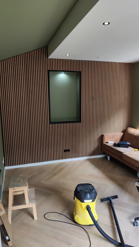

Afgelopen weken de zolder verbouwd, niet overal mooie foto's van gemaakt, maar soit.
Eerst alles leeg getrokken en het regelwerk van de bestaande muur laten staan en uitgebreid om een deur te laten vervallen.
Afbeeldingslocatie: https://tweakers.net/i/qSOZtKqnUSPhttMz7A648v14TQY=/800x/filters:strip_icc():strip_exif()/f/image/DKU7HASOXc41BbUKpvzf82OD.jpg?f=fotoalbum_large
Vanaf de wasruimte gezien
Afbeeldingslocatie: https://tweakers.net/i/vttKbI8BwC7eSps_nXn16Md_lJw=/x800/filters:strip_icc():strip_exif()/f/image/oJu66Ddum1DXnyoGJj3zoZHm.jpg?f=fotoalbum_large
Voorzetwand met nis in progress met hulp van zwager en zijn broer.
Afbeeldingslocatie: https://tweakers.net/i/SR0Ej1aa5c8ZF3FPlNsGFEfjnrg=/800x/filters:strip_icc():strip_exif()/f/image/24DwIzUJplEKvJ9r0yv7mK3p.jpg?f=fotoalbum_large
Vloertje in progress (zelf gelegd)
Afbeeldingslocatie: https://tweakers.net/i/TYkERnJDIcZW60One1BOc3LJUnM=/800x/filters:strip_icc():strip_exif()/f/image/a3onBlk2qOXaotHzDZJxdOE6.jpg?f=fotoalbum_large
En dit was het resultaat vanmiddag.
Afbeeldingslocatie: https://tweakers.net/i/g01v9dE_OWpK7l_fY5hJEnS5nHw=/x800/filters:strip_icc():strip_exif()/f/image/bJeFmztS0rUGikWa9Uuaa398.jpg?f=fotoalbum_large
Bijna alles zelf gedaan :) Alleen voor het stucen een professional ingehuurd. Ook al is niet alles perfect, het was leuk en leerzaam om te doen!
Ruimte blijft functioneel hetzelfde (bios en werkplek) en aan de andere kant het wasgedeelte.
  • Wolly
St@m schreef op zondag 14 juli 2024 @ 23:09:
Nice.
Hoe heb je de zichtbare zaagkanten van die lattenwand afgewerkt? Dus bij die inbouwnis.
  • St@m
  • Laatst online: 07:46
St@m
@ Your Service
Wolly schreef op maandag 15 juli 2024 @ 00:55:
Nice.
Tnx, gewoon met zo'n zwart kunststof hoekprofiel
  • ID-College
  • Laatst online: 16-10 12:55
Nice! Voor een volgende keer:
* Probeer flexbuis te vermijden als het even kan. Dan kan je er altijd een stuk makkelijker doorheen.
* Alle draden (dus ook speakerdraad etc.) altijd in een buis laten lopen.
Ik heb dat laatste dus niet gedaan (zo te zien jij ook niet?) maar mijn draden zijn onlangs in mijn koof doorgebrand. Nu zal dat met speakerdraad niet snel gebeuren, maar het gevolg kan zijn dat je alles open moet maken.. Een pvc buis kost echt niets en als er dan iets is, kan je altijd nieuw draad trekken. Daar ga je je ooit dankbaar voor zijn :)
Hier kon ik gelukkig met veel geklooi en een camera de boel vervangen, maar als er iets in de weg zit is dat aardig zuur als je je mooie wand ervoor moet slopen!

  • flaskk
  • Laatst online: 07:45
wokkelz schreef op maandag 15 juli 2024 @ 15:19:
Sorry voor mijn vraag(en), ik ben echt een totale constructie/klus leek..
Maar ik neem aan dat je nu je dekvloer er in zijn geheel uitgesloopt hebt om er vervolgens een nieuwe isolatielaag in te leggen en een nieuwe dekvloer?
Of is het huis zo oud dat er hout in lag? en dat je het nu gelijk aanpaskt zoals het in 2024 hoort te zijn?
Exact, zaten (deels rottende) houten balken in
Afbeeldingslocatie: https://tweakers.net/i/5hjcuZL6V2BSdJdwKMiXtu4MNDg=/800x/filters:strip_icc():strip_exif()/f/image/GgwG6oxJdE2sMDprBKaZ1ZkP.jpg?f=fotoalbum_large
Alles eruit, daarna alles opgeruimd qua puin, en geëgaliseerd.
Vandaag vloerboer voorbereidings werk getroffen, voor die 470,- had ik dat ook wel zelf kunnen doen achteraf, paar paaltjes op hoogte gemaakt en plasticfolie rondom. Anderzijds als nu de buurvrouw ook ineens onbedoeld een schuimbeton vloer heeft kan ik naar de leverancier wijzen.
  • wokkelz
  • Laatst online: 20-10 16:37
flaskk schreef op maandag 15 juli 2024 @ 16:00:
Ik zie het, bedankt voor de foto!
En wat komt er nu voor in de plaats? Weer een houten frame/vloer?

  • flaskk
wokkelz schreef op maandag 15 juli 2024 @ 16:24:
8cm pir plaat, (onlangs geplaatst)
Schuimbeton(morgen)
Vloerverwarming (volgende week)
Cementdekvloer (volgende week)

  • Zwartoog
  • Laatst online: 08:24
BPP schreef op donderdag 11 juli 2024 @ 10:59:
Hoi Tweakers, weet niet of ik hier goed zit. Maar vond het onnodig om voor zoiets een aparte topic aan te maken. Ik heb een woning gekocht waar al een prima vloer in zit. Helaas heeft de vorige bewoner plakplinten ipv muurplinten gebruikt. Nu heb ik muurplinten gehaald en kom ik er bij het aftrekken achter dat de ruimte tussen muur en laminaat groter is dan de muurplint (verkeerde volgorde, ik weet ;) ). Is het raar om de muurplint bovenop de plakplint te plakken? En zijn er nog andere onpraktische redenen of iets waardoor ik het niet moet doen?
Wij hebben dat ook, en als je het netjes doet ziet het er prima uit:
Afbeeldingslocatie: https://tweakers.net/i/R6HOHIThYP5kkvxN-SxR-yukWoo=/800x/filters:strip_icc():strip_exif()/f/image/lHU6oywsRcizvN8JpvmMFwkV.jpg?f=fotoalbum_large
(edit: ik moet weer stofzuigen zie ik :$ )
Beide hebben hun exclusieve voor- en nadeel. Voordeel muurplinten is dat je de golving van de muur makkelijk meeneemt. Bij plakplinten dat je de golving van de vloer volgt. Bij MDF plakplinten kun je zelfs ook een beetje de muur volgen. Met muurplinten zul je bij grotere oneffenheden van de vloer een en ander moeten afschaven van de plint.
Helaas heft de combinatie van muur- en plakplinten de nadelen niet op :P

Vandaag schuimbeton ingekomen, in driekwartier drukken ze er ff 11 kuub in. Afbeeldingslocatie: https://tweakers.net/i/Rm3tQgF-CwyZnn0R1WAy0XFXofg=/x800/filters:strip_icc():strip_exif()/f/image/GR2BNKuwDYx9vkaaXVNTJP7l.jpg?f=fotoalbum_large
Afbeeldingslocatie: https://tweakers.net/i/7oAPcsLbUDuYnk3x94WiIvlsWew=/x800/filters:strip_icc():strip_exif()/f/image/jn7GehCajY8HCUhoIAaO2yoI.jpg?f=fotoalbum_large
Afbeeldingslocatie: https://tweakers.net/i/PzE_NrCleesOLrn99AGuqXXwXX4=/x800/filters:strip_icc():strip_exif()/f/image/pzwAMGC2hp2gzIGp96tFkFI4.jpg?f=fotoalbum_large
  • Caelorum
Zwartoog schreef op dinsdag 16 juli 2024 @ 10:58:
Beide hebben hun exclusieve voor- en nadeel. [...]
Wij hebben rubberen plakplinten op de vloer. Die kan je de vloer en de muur laten volgen. Heel handig hier aangezien zowel de muren als de vloer golven en we geen tijd hadden alles te egaliseren..

  • huppelepups
  • Laatst online: 16-10 09:51
Ik heb een stalenlatei bij een erker die is gaan roesten bij de koppen. Onder andere hierdoor zitten er wat scheuren in mijn voorgevel. Is het mogelijk om die latei tegen roest te behandelen, zonder dat ik er overal bij kan komen? Anders moet er namelijk een nieuwe latei in.
Afbeeldingslocatie: https://tweakers.net/i/h3_XwunI8U_cjaUXhYjxFnIDZVs=/x800/filters:strip_icc():strip_exif()/f/image/oTQW1e4047fF5hdxToP5L9Rk.jpg?f=fotoalbum_large
Afbeeldingslocatie: https://tweakers.net/i/g1JXfsaUaTVtYnOcF0aOH81_qHg=/800x/filters:strip_exif()/f/image/hm3f4q3EnFLtCOlBehF58rqZ.png?f=fotoalbum_large
Ik denk dat de barsten komen door de grotere uitzetting van de poutrel tov de stenen muur.
En ik kan moeilijk geloven dat die zo ver doorgeroest is dat het begint te zakken...

  • huppelepups
Jelte,89 schreef op woensdag 17 juli 2024 @ 10:39:
Wat is de onderbouwing dat deze scheuren door de stalen latei komen?
En op de foto is het niet echt duidelijk te zien, wat is het bouwjaar van de woning?
Jelte,89 schreef op woensdag 17 juli 2024 @ 10:57:
Make sense, maar het lijkt me wat ongewoon dat (gezien de bouwstijl) ze toen stalen lateien gebruikten, vaak zie je bij oude huizen een gevelklem icm een rollaag,
Want ik zie ook een scheur 'achter' de erker, boven
(overigens, ik heb ook wel scheuren in de gevel, huis uit 1923...)
Hier zitten scheuren die denk ik van de latei komen, de latei is duidelijk geroest aan de koppen.
Afbeeldingslocatie: https://tweakers.net/i/LoAYZfErHaCnRTb-6Midk42n8eQ=/800x/filters:strip_exif()/f/image/QYqsmnS6S0VU8hditmootvG8.png?f=fotoalbum_large
Op de bovenste foto van mijn post zie je de stalen latei zitten tegen de houten verdiepingsvloerbalk, huis is uit 1927.
Het huis heeft ook funderingsschade, dus er zitten inderdaad ook scheuren hiervan in de gevel.
Nu is de funderinghersteld en wil ik het huis opnieuw gaan voegen en scheuren herstellen, maar deze latei kan ervoor zorgen dat er weer scheuren inkomen. Ik heb al meerdere metselaars/voegers langs laten komen die zeiden dat dit door de latei kwam, ook het funderingsbedrijf onderschreef dit.
Tuurlijk weet ik het niet zeker, maar ik wil liever niet het risico lopen dat er laten weer scheuren in komen.
Tommie12 schreef op woensdag 17 juli 2024 @ 10:51:
Hij is waarschijnlijk gaan uitzetten door de roest. Hij is in ieder geval niet doorgeroest.

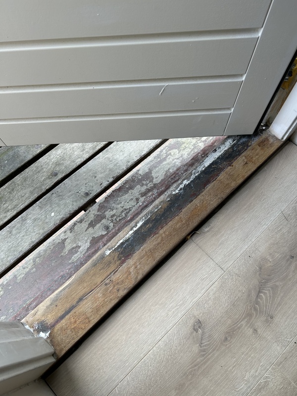

  • Waypoint
Waypoint
Music Addicted
Afbeeldingslocatie: https://tweakers.net/i/XDJAkQzf4Eu5GxWaEb9JoUTaM7A=/x800/filters:strip_icc():strip_exif()/f/image/pblpx2YO9hnIHE1g59EvPQcF.jpg?f=fotoalbum_large
Afbeeldingslocatie: https://tweakers.net/i/_hd6CNhI7wNXKo7s-kno4rBKqyg=/800x/filters:strip_icc():strip_exif()/f/image/kryozB39vQSBjTAwQtGSoi9O.jpg?f=fotoalbum_large
Origineel jaren 30 dorpel , de buitenzijde is rot maar de binnenzijde niet. Zouden jullie hem voor de helft vervangen voor hardhout of geheel vervangen ? Ik kan hem een eenvoudig van bovenaf doorzagen met de multitool. Zit niet te wachten om weer op slopershoogte te komen , vandaar dat ik neig naar deelvervanging. Houtrotvuller en hardhouten balken heb ik nog wel.
En wat voor maatvoering / profiel onderdorpel moet je dan hebben ? Iemand tips ?
[ Voor 3% gewijzigd door Waypoint op 17-07-2024 14:59 ]
  • Jelte,89
  • Laatst online: 15-10 23:16
Jelte,89
Woodworking
Ik zou een deel vervangen, denk dat het profiel bij een kunstof onderdorpel niet overeen komt,
Bij deelvervanging/zelfmaak kun je ook het huidige profiel overnemen,
Je zou kunnen overwegen om een nieuwe kozijn en deur aan te schaffen, dan is deze ook gelijk tochtdicht etc

Dat wordt een nieuwe verzinkte ligger, dit ga je niet zo oplossen.
Zo te zien zit de bestaande ligger alleen maar in de menie, dat is natuurlijk vragen om moeilijkheden in een gevel.
Dus dakje erker slopen, gevel stutten, ligger eruit, nieuwe folies erin en nieuwe ligger en de boel weer dicht maken. Heb ditzelfde geintje een keer gerepareerd bij m'n zwager.
  • Analamoebe
  • Registratie: Oktober 2021
  • Laatst online: 20-10 15:55
Wat zouden jullie doen?
Afbeeldingslocatie: https://tweakers.net/i/Ieg20QuXmAjX50CufTjXINGyCOY=/x800/filters:strip_icc():strip_exif()/f/image/zlSX6hesHVynBWeVEExOzAEB.jpg?f=fotoalbum_large
Afbeeldingslocatie: https://tweakers.net/i/D_6njZoVkKwNRp-yzprat1eQgDk=/x800/filters:strip_icc():strip_exif()/f/image/thSRjuMDY1bAhkPk12ypTCrh.jpg?f=fotoalbum_large
Voor ons wc-raam is doorgemetseld, zo'n typisch jaren 60 ding.
Ik wil de flex er in zetten en het kozijn vrij maken.
Zoals je ziet geen rollaag. Wat zal ik doen? Proberen er een latei tussen/onder te krijgen of gewoon eruit zagen en zo laten?
Er zitten een aantal lagen boven, waar een betonnen randbalk over loopt die de sporenkap van onze bungalow draagt. Niet echt een zwaar belast stuk dus.
We gaan de woning nog een keer geheel keimen, dus ik maak me niet druk als ik een deel eruit moet halen voor een latei en opnieuw moet voegen.
Ik neig naar gewoon zagen en kijken wat er gebeurt :P

  • twain4me
  • Laatst online: 04:20
twain4me
Analamoebe schreef op woensdag 17 juli 2024 @ 18:48:
dat heeft niet zoveel zin, in eerste instantie blijft die 50 cm namelijk 99,999999% gewoon zitten. :9 het gaat erom of het er met de jaren langzaam uit komt vallen, ik denk het niet, maar ik zou er toch een latei in maken. omdat je geen zin hebt in gezeur later. vooral begin jaren 60 is nog wisseld qua kwaliteit metselspecie, ik zou er niet te hard op gokken.
