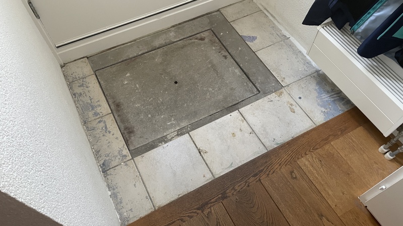

  • Xavier
Iemand hier een briljant idee voor?
Dit is bij onze voordeur en de vorige bewoners hebben op de plavuizen een houten vloer gelegd. Nu wonen wij hier alweer 8 jaar, maar het blijft allemaal rot oplossingen die ik tot nu toe heb gehad.
Probleem is namelijk om er 1 nette vlakke mat in te krijgen. De loopmat op maat heb ik al.
Vervolgens heb ik op het luik zelf een multiplex plaatje liggen. Maar er komt toch wat vocht tussen het luik en het frame door, waardoor hier schimmel op staan.
Vervolgens met diverse platen Niva van de Ikea alles opgevuld (zie afbeelding hier: https://www.ikea.com/nl/n...478_pe574960_s5.jpg?f=xxs)
Probleem is dat dit door de jaren heen steeds dunner is geworden waar je loopt. Hierdoor is het niet meer vlak maar een soort kuil geworden.
Uitdagingen die ik heb:
- Het luik zelf ligt niet 100% vlak ten opzichte van het frame. En dus ook niet evenhoog als het beton naast het frame.
- De plavuizen liggen er nog waardoor ik nog een hoogte verschil heb.
Waar ik aan zat te denken:
- Iets met kunststof latten het luik omhoog krijgen even hoog als het frame en beton.
- De plavuizen eruit te halen (met alle rotzooi erbij)
- Het geheel een betonplex plaat erop
- De mat weer terug.
Stap 1 wordt geklooi om dit netjes vlak te krijgen.
Stap 2, ik hoop dat ik het er netjes uitkrijg zonder dat ik mag gaan uitvlakken met nieuw beton.
Afbeeldingslocatie: https://tweakers.net/i/N6fhnbbGuV0vPweVqRcVmBOIp1M=/800x/filters:strip_icc():strip_exif()/f/image/zkLo9Fm7SqrPmygoexJ1AjUx.jpg?f=fotoalbum_large
  • No Hands

Xavier schreef op maandag 8 juli 2024 @ 08:20:
De rand waar je luik opligt aanpassen zodat het luik recht komt te liggen is de basis van al je oplossingen. Tochtstrips, verflatjes, zoek even welke dikte je moet hebben en maak dat luik recht.
Dan kun je gewoon ene plaatje ter dikte van de tegels opzoeken, dat erop en mat erop.
Eerst je luik levelen en met rubber strips dampdicht maken. Plakdeurstrip of zo.
Dan multiplex plaatje met een dunne laag hardfoam, die je bijvoorbeeld ook onder laminaat kan leggen, daar weer overheen.
Dan heb je meteen wat isolatie en extra vocht wering.
Multiplex plaatje eerst even goed in de lak of beits zetten zodat het geen vocht kan opnemen, want vochtige ondergrond is voedingsbodem voor schimmel. En die foam levelt meteen de kleine oneffenheden en mogelijk "wippen" van je multiplex plankje.
Een stuk oude vloerbedekking op maat maken en dat onder de (op maat gemaakte) schoonloopmat leggen. Heb ik hier thuis ook liggen. Stevig genoeg om de schoonloopmat op niveau te houden, zacht genoeg om het spul mooi level te krijgen overal :)

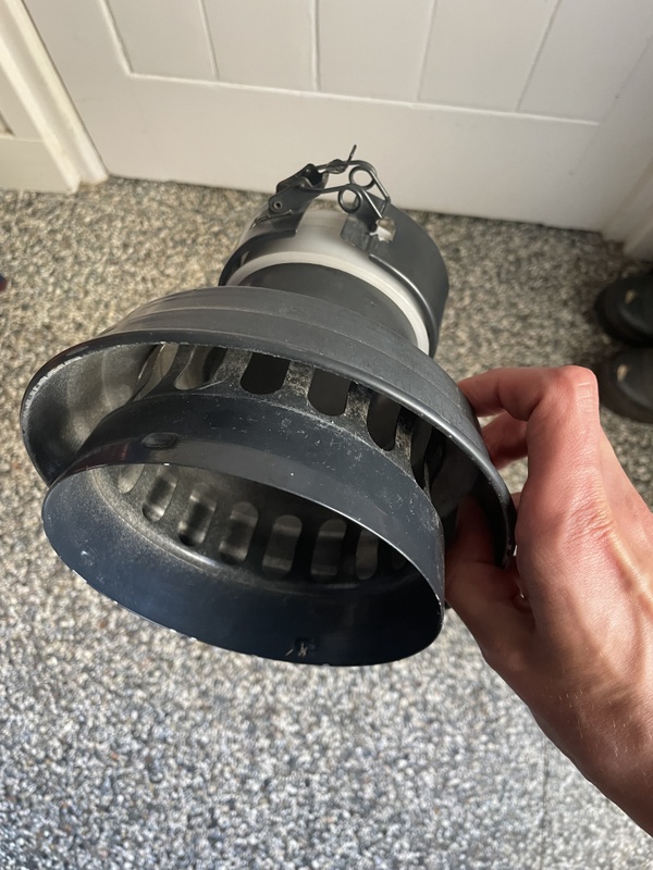

Ik heb afgelopen week de sleutel van mijn nieuwe woning uit 2001 gekregen. Hier kwam ik onderstaande situatie tegen voor de pvc afvoeren in de was/cv ruimte:
40mm afvoer wasmachine, zonder sifon;
32mm afvoer inlaatcombinatie ketel, zonder sifon, sluit ergens in de vloer aan op de 40mm buis;
32mm afvoer van condens van de ketel, zonder sifon;
De buizen komen op twee plekken in de meterkast uit het plafond en komen samen achter de houten achterplaat waar de groepenkast en kWh meter op zitten. Hier zit een loze ruimte achter, die niet meer bereikbaar is, op de bovenste 40cm na.
De 40mm pvc pijp gaat door de vloer van de meterkast naar de kruipruimte, waar de sifon zit. Dit is een moeilijk bereikbare plek van de kruipruimte.
Afbeeldingslocatie: https://tweakers.net/i/vuWpZ85Hpzers_fGfTeZyKp8Y8U=/x800/filters:strip_icc():strip_exif()/f/image/4fIx57ZQb2KK6dZbxMhdjzpN.jpg?f=fotoalbum_large
De afvoeren van de ketel (condens en inlaatcombinatie) komen te vervallen als de warmtepomp geplaatst wordt. Ik vraag me af of alles goed gaat blijven werken als ik deze afvoeren afdop, omdat ze ook zorgen voor ont/beluchting van de afvoer van de wasmachine tot aan de sifon. Ik zou de sifon in de kruipruimte weg kunnen halen en in de wasruimte plaatsen in de afvoerbuis van de wasmachine.
Een alternatief is om vanuit de kruipruimte, via de WC op de begane grond (de WC moet nog opnieuw gedaan worden) een nieuwe (50mm of 75mm) pvc buis naar de wasruimte er boven te leggen, met een riool beluchtingspan op de plek waar nu de rookgas afvoer van de cv ketel zit.
De vraag is of het de moeite is om bovenstaande nieuwe afvoer aan te leggen of dat het ook wel goed gaat met de bestaande situatie, met afgedopte delen. Ik wil het graag goed hebben, maar heb ook nog genoeg andere klussen te doen :P

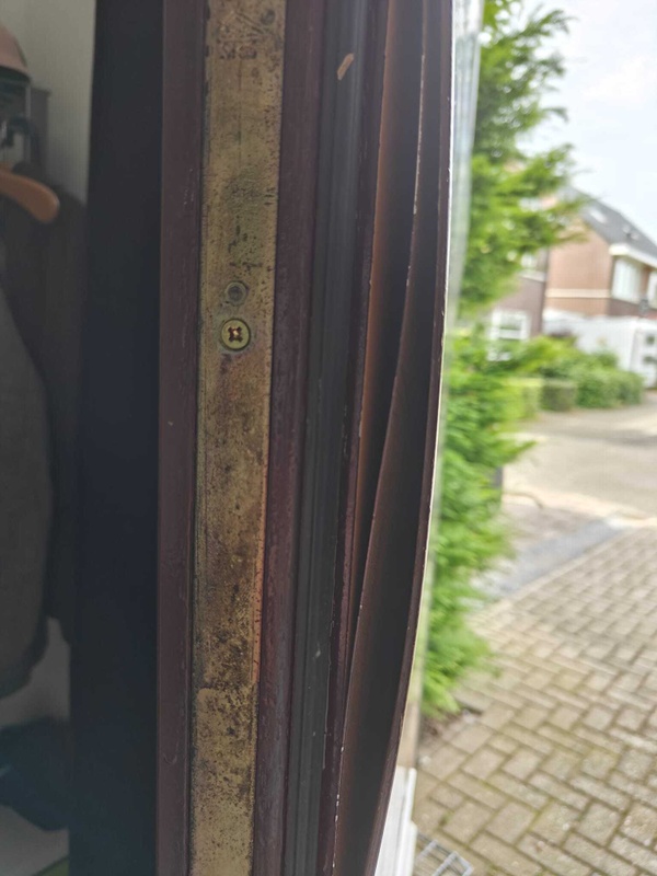

Helaas heb ik geconstateerd dat de openslaande deuren van mijn garage niet in al te beste staat zijn. Aan de voorkant zitten onderin een tweetal panelen los en ook aan de zijkant van de deur zie ik 2 scheuren van onderuit. Iemand enig idee hoe ik dit kan herstellen?
Afbeeldingslocatie: https://tweakers.net/i/vKq4bZek04iKSsEJ6RpGLNL0FpU=/x800/filters:strip_icc():strip_exif()/f/image/mbGLSo08Il0gkEZ0sSNXoCU0.jpg?f=fotoalbum_large

Acradavos schreef op dinsdag 9 juli 2024 @ 10:26:
Je moet eerst de oorzaak oplossen.
Het lijkt er op dat de onderkant van je deklat klem komt te zitten met dicht gooien.
Vermoedelijk zijn je scharnieren in gezakt (uitgetrokken/ ingesleten/ te zwak) en hangt je deur naar voren.
Ik zou na enige voorbereiding die deur los halen op schragen leggen en die scheur met 2mm boortje inboren op een paar plaatsen op de scheurnaad en dat volspuiten met contructielijm en dan even een klem er op.
Door die gaten injecteer je dieper in de scheur.
Tis de onderzijde dus paar gaatjes die je weer vult zie je niet. :)
Dan nieuwe scharnieren plaatsen en netjes afhangen.
Edit, en dat kan ook de onderkant vocht krijgt inwendig en je deuren zetten dan uit aan de onderzijde maar ik zie geen sleep sporen op de zijkant daar meestal een indicatie voor is..
Heb je windhaken op de onderzijde gemonteerd?
Die dingen die je met je voet moet vrij maken?
Dan kan je ook je deur slopen met hard er tegen aan knallen.
Zoals ik al schreef eerst de oorzaak vinden anders blijf je repareren.🙂

  • Ranja3000
  • Laatst online: 18:08
Gisteravond met de storm is dit onderdeel van een dakdoorvoer (gezien de diameter, van de standleiding) afgewaaid. Weet iemand waarvoor dit dient? En hoe snel moet dit gerepareerd worden? Om verdere schade te voorkomen…
Afbeeldingslocatie: https://tweakers.net/i/HoWTTkm3kTHCrRjq1ER7YVWj3iI=/x800/filters:strip_icc():strip_exif()/f/image/eUWC6BIY8e6cJYfkitWv0hJH.jpg?f=fotoalbum_large
  • Beekforel
  • Laatst online: 23:46
Beekforel
Is eigenlijk geen vis
@Ranja3000 is dat de regenkap? Het hoedje zeg maar? Dan regent het nu de pijp in en dat lijkt mij niet geheel handig.

  • Bobmeister
  • Laatst online: 22:12
Ranja3000 schreef op woensdag 10 juli 2024 @ 15:53:
Kap van de schoorsteen/rookgasafvoer, is er hier ook afgewaaid. Reparatie is volgens mij niet super dringend maar zou het binnen een paar dagen toch wel regelen. Gelijk goed vastzetten met een dot siliconen of High Tack kit

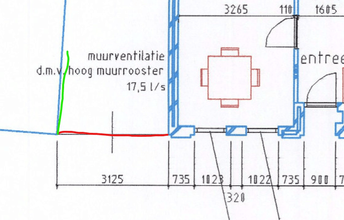

Wij hebben een huis uit 1928 met een (later aangebouwde) garage.
Nu hebben de vorige bewoner hier een rolluik voor gehangen als garage deur, in de toekomst willen we de garage isoleren.
Nu vinden we de rolluik niet heel mooi en niet bij het huis passen en een garage deur zal lastig worden vanwege de hoogte.
Ik ben op zoek naar een (houten) deur die weg draait aan 1 zijde.
Op onderstaande afbeelding is de rode lijn de gesloten stand en de groene lijn de open stand.
Er moet wel nog een auto in kunnen, dus de deur moet volledig naar voren getrokken worden en dan sluiten.
Heb al gezocht op google maar kom telkens uit bij standaard garage en/of sectionaal deuren aangezien ik de juiste term voor zo'n deur niet weet.
Afbeeldingslocatie: https://tweakers.net/i/zKKVErFKiy91GXegMwGR7TzcLtE=/full-fit-in/4000x4000/filters:no_upscale():fill(white):strip_exif()/f/image/by7PsNRVPM5DatvhbHzVrOCs.png?f=user_large
  • Metalfreak
  • Laatst online: 19:15
Metalfreak
Hoije woh!
Fraggert schreef op donderdag 11 juli 2024 @ 07:40:
heb je een of andere superwaterbesparende douchekop/kraan ofzo?
Dat kan inderdaad, je hebt vaak wat ringetjes die je eruit kan halen waardoor de waterdruk beter wordt, maar je meer water verbruikt (wat op zich logisch is)

  • TheGhostInc
Henkhuppelschot schreef op donderdag 11 juli 2024 @ 08:49:
Houten deuren = timmerfabriek.
Dus gewoon je verhaal richting een paar timmerfabrieken sturen, met de vraag of ze er iets mee kunnen met een prijsindicatie.
Voor de daadwerkelijke installatie hebben zij dan wel weer timmermannen uit hun netwerk.

  • No Hands
  • Laatst online: 21:34
Dit wordt wat veel om in 1 keer weg te draaien, plus je moet dan heel ver de garage in met je auto om de deur te kunnen laten draaien. Er bestaan verticale roldeuren/zijdelings deuren. Dat wellicht een oplossing?
https://www.garagedeurspecialist.nl/zijdelingse-deuren/ zoiets, maar dan mooi passend bij je huis.
  • FRANQ
  • Registratie: Juli 2017
  • Laatst online: 21:39
Je bent eigenlijk op zoek naar dit, maar dan als garagedeur.
Ik denk dat het wel te maken is, maar dat het maatwerk is.
Afbeeldingslocatie: https://tweakers.net/i/2cTfeXxoaf4cpa3Pae3Kq6xxzKs=/full-fit-in/4000x4000/filters:no_upscale():fill(white):strip_exif()/f/image/Hky791PvSxGk0WxKyHWzxdWr.png?f=user_large
Je kan eens informeren bij Hekwerken Lisse, of een andere grotere hekwerken fabrikant.
Bij overheidsgebouwen zie je ook nog wel eens horizontaal wegschuivende garagedeuren.
EDIT:
Vergeet bovenstaande, ik heb het gevonden!
https://www.degaragedeure...ico-zijloopdeur/index.php
Afbeeldingslocatie: https://tweakers.net/i/AnLA4J8_memVZNn3j06Bm7wmyPk=/full-fit-in/4000x4000/filters:no_upscale():strip_exif()/f/image/RowVr4lvXysLRfwZum8Z5jxr.png?f=user_large
Afbeeldingslocatie: https://tweakers.net/i/uHRm3UAd9X3Tfzt-Kq9qVOAofiw=/full-fit-in/4000x4000/filters:no_upscale():fill(white):strip_exif()/f/image/TtRGsColTA6i9i02Hb1KJkyr.png?f=user_large
En waarom niet gewoon zo'n deur?
Kan eventueel ook afstandbediend gemaakt worden als je dat zou willen.
Mogelijk wel een heel eind goedkoper.
En je houd veel muuroppervlak over voor gereedschap en dergelijke.
Afbeeldingslocatie: https://tweakers.net/i/J7fgPBBWjx-NaFewBitLva-VJio=/800x/filters:strip_exif()/f/image/3qyQGX7wL950Y0uSyi2ctOLJ.png?f=fotoalbum_large

  • The Eagle
  • Laatst online: 23:59
The Eagle
I wear my sunglasses at night
Wil je dat ding ook echt als garage voor een auto gaan gebruiken, of slechts geisoleerd als opslag / klusruimte ofzo?
Indien niet voor een auto zou ik er gewoon dubbele openslaande deuren in een standaardmaat in zetten :)
  • SpongeRob
SpongeRob
Nachtmerries zijn ook dromen..
In de jaren '60 waren dat soort garagedeuren erg populair in Frankrijk, die kun je tegenwoordig voor weinig op de kop tikken. Het is alleen logistiek gezien niet persé makkelijk.
"Never wrestle with a pig – it gets mud all over you and the pig likes it."
  • copykat
  • Laatst online: 23:19
copykat
Good copy isn't bad
The Eagle schreef op donderdag 11 juli 2024 @ 11:43:
Nou die optie van dubbele deuren is tegenwoordig ook niet goedkoop... :X
Kunststof of hardhout maakt ook niet uit.
En ik heb nu die hardhouten paneel PIR paneel deuren besteld met kunststof dorpel en driepuntsluiting.
235x215cm en je bent met installeren een whopping 5000 verder.
Goedkoper alternatief was kunststof uit limburg maar eh die had blijkbaar niet zo'n zin om naar NH te rijden 😁
Ontopic:
Die vertikale panelen over een horizontale geleiding hebben nog best veel ruimte nodig om de bocht te maken en tochtdicht krijgen aan de onderzijde is ook best een uitdaging

  • TheJVH
  • Laatst online: 22:30
FRANQ schreef op donderdag 11 juli 2024 @ 10:03:
Het grote nadeel van deze deur is dat wanneer je iets voor de garage hebt staan (auto, caravan, aanhanger, fietsen) je de deur niet meer open kan doen.

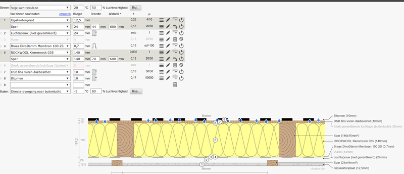

twain4me schreef op zaterdag 6 juli 2024 @ 22:18:
@Goudvis gehele ruimte isoleren (eventuele ventilatie gaten dicht maken) en klimatfolie toepassen.
En toch: zelfs met een ongeventileerde ruimte tussen afwerkgips en klimaatfolie blijft Ukabus kritisch met een paar kleine drupjes. Of is dat een probleem zien die er niet gaat zijn? :)
Afbeeldingslocatie: https://tweakers.net/i/Q-ZdG_sZ1lZh7X2LALSl6t-7m6Q=/800x/filters:strip_exif()/f/image/gqy6xjcTchJF07P2fwpDvKLN.png?f=fotoalbum_large
Ga ik ventileren, dan vind Ukabus het helemaal top:
Afbeeldingslocatie: https://tweakers.net/i/AMMOTATZbLsO0g-jrzIBKF2V_kc=/800x/filters:strip_exif()/f/image/DU0yU4Ss9NK8x1dbVn9BnrZ2.png?f=fotoalbum_large
Die loslopende kat - houd 'm lekker binnen (de tuin)

Goudvis schreef op vrijdag 12 juli 2024 @ 13:48:
Wellicht een andere klimaatfolie met een groter bereik, maar wat zegt de droogtijd? zolang die groen is is dit opzich ook prima. uiteindelijk gaat het daarom kan vocht snel genoeg de constructie uit.
ik zou eigenlijk alleen nog ventileren als je een ouderwets mastiekdak hebt dat kan namelijk vreselijk gaan stinken in de zomer maargoed dat wordt al 50 jaar niet meer geplaatst dus de kans dat dat er nog ligt en niet lek is is bijna 0 . vergeet ook niet dat ubakus niet uitgaat van nederlandse sitiuatie dus iets wat goed is in ubakus is doorgaans nog beter in het echt.
De nadelen van ventileren zijn : minder isolatie, minder isolatie waarde door de luchtstroom langs die isolatie en moelijker instaleren, ik zou het wel weten.
