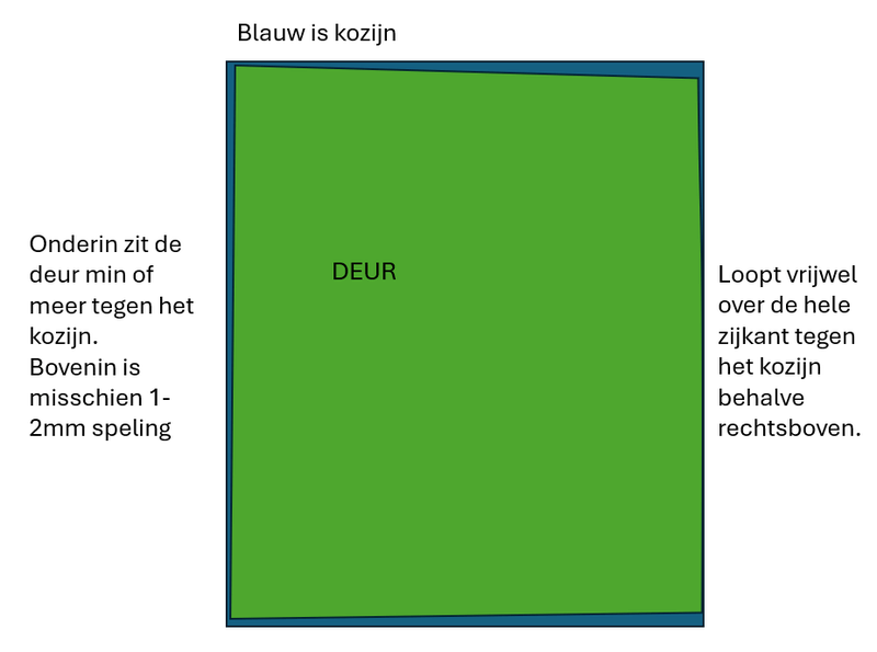

Hi allemaal,
Mijn voordeur klemt eigenlijk het hele jaar door. Helaas is het niet zomaar op te lossen met het stellen van de schanieren, want de deur en/of het kozijn zijn gewoon niet haaks ofzo. Zo ziet het er overdreven gezien uit:
Afbeeldingslocatie: https://tweakers.net/i/cJ6HeoF0vCAhkdITB7HfD4Q1lsM=/800x/filters:strip_exif()/f/image/wbgtN49yvyjFVtoCSOMvUrEP.png?f=fotoalbum_large
Dus, ik denk dat ik wat hout moet verwijderen om de boel weer passend te maken. Dan zijn er twee opties natuurlijk: van de deursponning in het kozijn of van de deur.
Het kozijn lijkt mij het makkelijkste omdat de deur er dan niet uit hoeft (zwaar en kan ieder moment stoppen), schilderen minder werk is, en het beslag verwijderen makkelijker is (enkel 3 slotplatsen van de driepuntsluiting).
Maar hoe haal ik ongeveer 1-2 mm hout netjes egaal van de hele deursponning? Bandschuurmachine, frees, delta? Heeft iemand een tip?
Of zou jij het heel anders aanpakken?

MWDKing schreef op woensdag 17 juli 2024 @ 20:45:
Ja gewoon de deur aanpakken en dan is de scharnierkant soms makkelijker dan de slotkant ingeval van een driepuntsluiting. Zolang het kozijn aan de scharnierkant niet rond staat, zou ik niets aan het kozijnhout doen.

  • HyperTrophy
Meet de sponningmaat van je kozijn eens een paar keer op, links rechts, onder en boven. En twee diagonalen. Dan heb je een goede indicatie hoe je kozij n erbij staat.

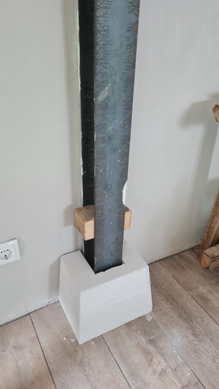

Flix20 schreef op vrijdag 19 juli 2024 @ 08:33:
Ik bedoelde meer in algemene zin. Als je een stalen balk gaat plaatsen ter vervanging van een draagmuur.
Dat is wel heel algemeen ;)
Ik heb thuis bijvoorbeeld 1 dragende wand gesloopt en voorzien van een stalen portaal, omkleed met 100+ jaar oud eiken.
Afbeeldingslocatie: https://tweakers.net/i/3lYu6AAnlVlYNBO-OkdvUag9-U0=/800x/filters:strip_icc():strip_exif()/f/image/IDGGJAXrglOVrjHitsvoUigD.jpg?f=fotoalbum_large
Afbeeldingslocatie: https://tweakers.net/i/zc-8jafmdquXB6U3hAElmn4P-9k=/800x/filters:strip_icc():strip_exif()/f/image/oRzIO0Mjddh9MF7NklQsXdIM.jpg?f=fotoalbum_large
Wat tips: laat een constructeur liggers en eventuele kolommen uitrekenen.
Tijdelijk ondersteunen van de bovenliggende en omliggende constructie is cruciaal. En dan het goed ondervullen van alle constructies, zodat je een gelijkmatige belasting krijgt en niet een puntbelasting.

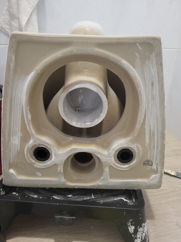

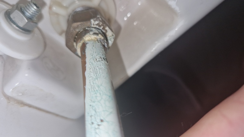

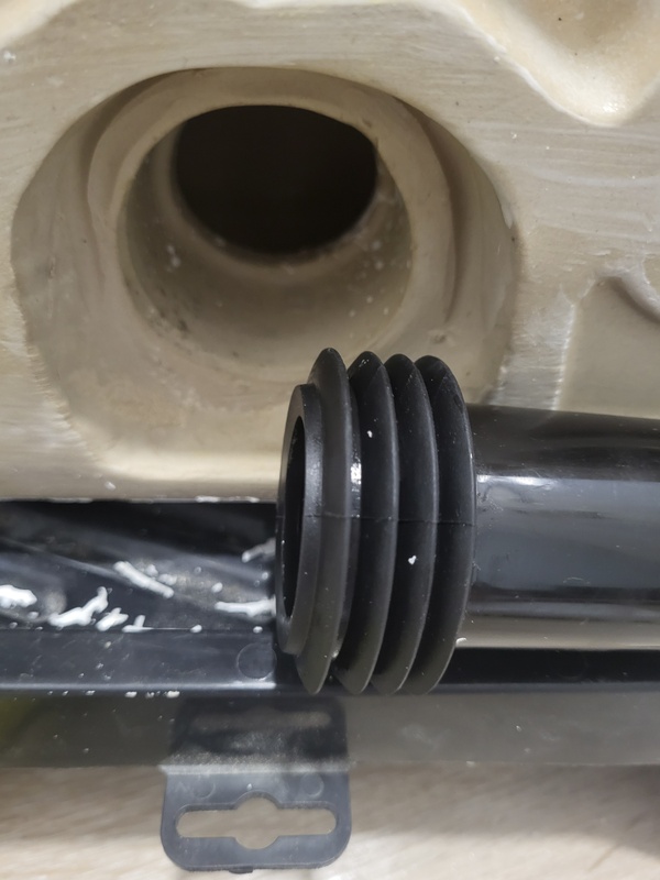

Wcpot lekt. Net opgehangen.
Vermoedelijk de water invoer.
Wcpot is daar niet geglazuurd. En die rubberen ringen dop als afsluiting lekt vermoedelijk water.
Afbeeldingslocatie: https://tweakers.net/i/xQb_5YGQl508I-WMYT98I6TxiPs=/x800/filters:strip_icc():strip_exif()/f/image/Vcjk12XEYbPIwxkQBfoqKYEI.jpg?f=fotoalbum_large
Pot is er nu af en ik laat de boel even drogen.
Wat zou het beste zijn om de afsluiting beter te maken?
Siliconekit tussen die ringen en dan er in duwen?
Of vaseline de petroleum jelly?

copykat schreef op vrijdag 19 juli 2024 @ 17:19:
Hoe ziet het geheel eruit? Heb je een foto van een iets verdere afstand?
Eigenlijk wil je niet die lapmiddelen gebruiken die je opnoemt, dat gaat ooit weer eens lekken. Het zou waterdicht moeten zijn zoals de fabrikant voorschrijft. Waarschijnlijk alleen een rubber dus.
Maar ik ken wel iemand die 3x zun pot heeft teruggestuurd omdat die lekte. Na goed kijken bleek dat er haarscheurtjes in die potten zaten..... uiteindelijk een andere pot "gekocht". 🙂

basjuuhhh schreef op vrijdag 19 juli 2024 @ 18:10:

Kan geen scheurtjes ontdekken.
Meestal smeer je vaseline over de rubbers.
Of is dit die emmer die installateurs over die rubber seals smeren vlak voor montage?
https://www.sanitairwinke...dichtingspasta-pot-450-ml.
[ Voor 7% gewijzigd door copykat op 19-07-2024 18:56 ]
  • basjuuhhh
  • Registratie: Juli 2013
  • Laatst online: 06:21
copykat schreef op vrijdag 19 juli 2024 @ 18:16:
Ja je kunt er zoiets wel op smeren, maar of dat het "waterdicht" maakt betwijfel ik.is het toevallig zo'n randloze pot? Die water met zo'n gootje rond spoelt?
Is dat vaseline en afdichtingspul er niet voor om die rubber soepel te houden etc.? Anders droogt die na verloop van tijd uit denk ik.
[ Voor 6% gewijzigd door basjuuhhh op 19-07-2024 19:15 ]
  • thijsco19
  • Laatst online: 19:23
thijsco19
KTM 990 SMT
Kolmat is daar niet voor bedoeld. Is een pasta die gebruikt moet worden met hennep (of alternatief) om schroefdraad afte dichten.
Rubber kan je insmeren met vaseline. Helpt met het afdichten ervan, al is dat wel beperkt.
Als je het rubber er zo in doet, gaat het dan zwaar of juist heel makkelijk? Kan je zien of het rondom goed aan zit?
  • copykat
  • Laatst online: 00:11
copykat
Good copy isn't bad
thijsco19 schreef op vrijdag 19 juli 2024 @ 19:52:
Ik heb net een andere seal gekocht met zachter rubber
https://www.hornbach.nl/p...-o-55-mm-inlaat/10626479/
Die zwarte ging er strak in en met pijp terug halen bleef die seal ring zitten.
Toch voor de zekerheid die witte er in gezet.
Rubbers in gesmeerd met vaseline aan de stortbak kant en die manchet/seal die op de pot gaan.
Ik heb hem er net op gezet en ga straks 10liter uit een emmer in de wc gooien.
Paar velletjes wcpapier onder de pot en dan later kijken of ik vocht heb.
Dan is de afvoer t probleem. Zoniet even 2x 3x doortrekken en dan weer kijken.
Met een beetje geluk is het nu opgelost.

Rzaan schreef op woensdag 17 juli 2024 @ 19:42:
Hoeveel dagen ongeveer?
ik had je reactie even gemist,
48 uur is prima. niet te gek, want dan ga je juist cement uitspoelen en krijg je cement sluier op de stenen eromheen.
Ik heb ook een keer een pot gehad die lek was, nergens te zien maar er bleef water komen uit een gat in de pot, blijkbaar zat het scheurtje ergens aan de binnenkant. Ze hebben het twee keer geprobeerd te repareren maar uiteindelijk maar een nieuwe pot gehaald en toen was het opgelost.
Kan je zien waar het water uit komt?
  • copykat
copykat
Good copy isn't bad
Pizzalucht schreef op zaterdag 20 juli 2024 @ 00:03:
Het liep langs de tegel naar de vloer. Mn kit was zacht vd hoek.
Ik twijfel nog of die tegel misschien een fractie te hoog gesneden is bij de stort inlaat door de vorige bewoner/zijn klusser.(als je goed kijkt is er MDF gebruikt en geen watervaste hechtplaat/multiplex. Dus ik vermoed geen bedrijf maar een zwartwerker en of prutser.)
* copykat moet de wc nog eens helemaal op nieuw doen maar dat is nu even niet ingepland.
En dat misschien met de pot aandraaien die inlaat pijp iets omhoog gedrukt word/werd.
Dat zou het water langs de inletpijp naar de tegel brengen.
Met een endoscope. 23 euro van de temu O-) gekocht voor mn douche die lekkage heeft. (ook pre aanschaf huis) zag ik druppels/vochtspoor op de afvoer pijp dus boven kant.
Dus dat impliceert invoer problemen.
Afbeeldingslocatie: https://tweakers.net/i/5KvRH-r2UJr2eSWhHwjQwrQmqY8=/x800/filters:strip_icc():strip_exif()/f/image/H5QFLR4vtOYeH6fCQyVhGQ8Q.jpg?f=fotoalbum_large
Ben nu een paar keer aan het doortrekken.( zonder gebruik)
Die andere seal ring en wat extra "vet" zal misschien voldoende zijn om de boel vocht dicht te houden.
Indien dit niet helpt dat ik die tegels van de pijpgaten wat afknabbelen, meer ruimte maken, om zeker te weten dat dat niet de oorzaak is.(misschien had die andere pot nét even andere hoogtes en maatgeving.)
Weet iemand of ik die stortpijp rubber (stortbak kant) makkelijk zou kunnen vervangen of is dat ingelijmd en vervangen geeft meer problemen dan laten zitten?
[ Voor 6% gewijzigd door copykat op 20-07-2024 10:21 ]

Hi,
Iemand idee hoe ik onderstaande bout kan losmaken. Steeksleutel past niet en een wastafelsleutel van de Praxis ook niet want te krap helaas.
Afbeeldingslocatie: https://tweakers.net/i/vVsBeMWtCdpdVh9e9wSM_KbBpQg=/800x/filters:strip_icc():strip_exif()/f/image/j2jhFoaPOvpqZ7KRLhBF096H.jpg?f=fotoalbum_large

Verwijderd schreef op zaterdag 20 juli 2024 @ 12:35:
Hi,
Je water of je wasbak?
Je water kan je vaak met een waterpomptang, sleutel tang is net te dik, los krijgen.
En anders met een oude platte schroeven draaier proberen los te tikken. Messing is zacht genoeg om een gleufje te tikken. Onder een hoek tegen de klok in (als t goed is. Even testen met eentje die je in je bakkie hebt. 😁) tikkies geven.
Of een pijpsleutel in de lengte open slijpen zodat je leiding er doorheen kan.

Ik ben NOG niet aan het klussen maar meer in de ontwerpfase van een Kattenren(catio)
We hebben er al een die ik ooit gemaakt heb maar die ga ik verbouwen met de kennis en geduld van nu.
Maar ik stuit op een pro... uitdaging.
Afbeeldingslocatie: https://tweakers.net/i/vRVM9nlni7iO9yyoeuWil42wZ0Y=/full-fit-in/4000x4000/filters:no_upscale():fill(white):strip_exif()/f/image/wPyPIONgD0aSODneYM3AMJOG.png?f=user_large
Hoe gaan jullie om met die hoeken.
Het frame bestaat uit 44x44 douglas balken die ik ga impregneren(of geimpregneerde kopen) het zijn losse frames die bijelkaar gehouden worden met koplatten(of hoe die heten)
Maken jullie daar pas-stukken in of de balken bewerken in diezelfde hoek ?
Full : Afbeeldingslocatie: https://tweakers.net/i/uU39fq0tco_O2m2D6yAkpvuMHGw=/full-fit-in/4000x4000/filters:no_upscale():fill(white):strip_exif()/f/image/LZrxujabxu7OYtF3RWwrcUz3.png?f=user_large
[ Voor 12% gewijzigd door Solid Seal op 20-07-2024 16:16 ]
www.dronepilotennederland.nl
  • Slonzo
Slonzo
Taarsidath-an Halsaam
Solid Seal schreef op zaterdag 20 juli 2024 @ 16:10:
Kies je zelf voor, als je het best vindt dat ze gewoon openstaan, dan doe je er lekker niks mee. Wat jij zegt kan ook, al zou ik er dan altijd voor kiezen om de balkjes gewoon zelf in een hoek te zagen zodat ze makkelijk verlijmd en geschroefd kunnen worden (en kost je minder hout). Of je kan er gewoon een opdeklatje tegen gooien. Of...
Wat jij wil dus ;)
  • Solid Seal
  • Laatst online: 26-08 15:29
Solid Seal
Drones, 3D printen
Slonzo schreef op zaterdag 20 juli 2024 @ 16:16:
Wat jij wil dus ;)
Dat is makkelijk :D Ik dacht misschien is daar DE oplossing voor. De frames worden inderdaad nog aanelkaar geschroefd en ik denk dat ik ze probeer om in die hoek te zagen .
copykat schreef op zaterdag 20 juli 2024 @ 15:27:
Water, moet een lekkende kraan vervangen echter is de ruimte zeer beperkt. Waterpomp tang geprobeerd alleen krijg er maar geen goed grip op. Ik zal je andere tips probwren, dank!
  • klown
  • Laatst online: 31-08 14:46
klown
geek
Anders een steeksleutel voor een paar dubbeltjes bij de kringloop halen en een stuk vanaf slijpen om em passend te maken
Hi,
Ik vermoed dat als je die plastic ring die helemaal bovenaan zit los draait, je de hele boel los zet. En je meer ruimte kunt creëren om hem los te maken :)
Hi,
Als je zoekt op “multifunctionele kraansleutel” dan zie je dat er op deze vraag al ingesprongen is door allerlei bedrijfjes. Via Amazon oa de “Alicer 8 in 1” sleutel. Zelf geen ervaring met dat item, maar wel met 45 minuten prutsen met andere tangen onder een ellendige hoek onder mijn gootsteen, dus had deze onthouden toen ik hem later eens langs zag komen in een reclame…
Valorian schreef op zondag 21 juli 2024 @ 09:06:
Klopt, ook gezien. Dat wordt mijn laatste optie indien bovengenoemde tips niet werken :+

@Solid Seal makkelijkse is schaven over de lengte.
hoek uitzetten en door trekken over de lengte met een potlood en schaaf er over totdat je de juiste hoek hebt.
@Valorian ha deze heb ik in mn mandje gedaan . voor een 10tje kan je die mooi eens mee bestellen met een item die je (echt) nodig hebt. :*)
ik heb zo'n unversele kraansleutel gekocht ( die voornamelijk voor de plastic wartel is van de kraan zelf) en zoals @Verwijderd beschrijft is die soms ook een probleem wegens weinig ruimte.
met mn wc projectje had ik voldoende ruimte om met een waterpomp tang en steeksleutel en aan de kraan draaien inplaatsvan aan de moer voldoende ruimte om het los te krijgen. maar dat blijft toch prutsen.
Dit ding is eigenlijk de "slijp je pijpsleutel door" :)

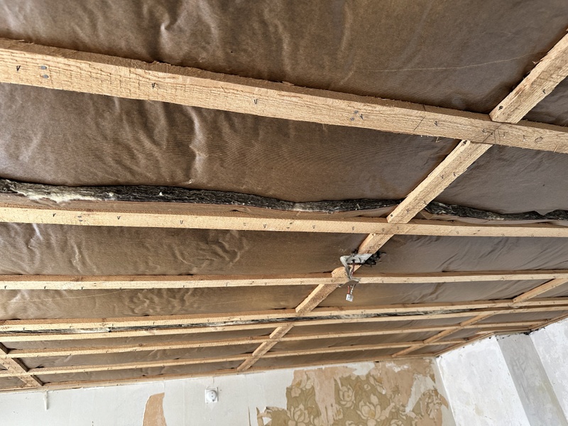

Na het verwijderen van het plafond ben ik de isolatie van het platte dak tegengekomen. Hoe kan ik inschatten of dit aan vervanging toe is?
Afbeeldingslocatie: https://tweakers.net/i/87sQk_2Co1Ynrrw_G10GlNfKgeE=/x800/filters:strip_icc():strip_exif()/f/image/ayDcHiEk16zRn8dZpl2Hn3UA.jpg?f=fotoalbum_large
Afbeeldingslocatie: https://tweakers.net/i/_45_M8E3xjkyBRML7d34yDNglhM=/800x/filters:strip_icc():strip_exif()/f/image/2Uta2tyZSbTRY930lHkHK7UI.jpg?f=fotoalbum_large

copykat schreef op zaterdag 20 juli 2024 @ 10:17:
Dat rubber kan je vervangen.
https://www.sanitairwinke...r-inb.res.-set-a-10-stuks
Heb je een nieuwe aansluitset gebruikt?
Zo nee dan nieuwe bestellen, zo ja dan nogmaals meten of je niet te lang of te kort bent met de toe en afvoerbuis.
Als je de toevoerbuis hebt ingekort met een vijl/mes/davidschaafje een schuin kantje er aan maken.
De buizen in het reservoir steken met glijmiddel/afwasmiddel, dan de rubbers en de pot insmeren en die er op plaatsen.
Hi,
In de autotechniek hebben ze dit soort dingen:
Afbeeldingslocatie: https://tweakers.net/i/RBevXL_U3ut7gorIBe6ZpuYxNWM=/full-fit-in/4000x4000/filters:no_upscale():fill(white):strip_exif()/f/image/UD3TwTc5Gf3W1KjvZ528V4bf.png?f=user_large
https://www.autodoc.nl/ya...ksleutelinzet-lambdasonde
Daar is het immers schering en inslag dat dingen moeilijk bereikbaar zijn.
Deze ene is ws niet de juiste, maar in die richting zou je het kunnen zoeken.

  • copykat
copykat
Good copy isn't bad
edsandje schreef op zondag 21 juli 2024 @ 12:23:
Thanks voor de link.
ja nieuwe aansluitset weliswaar vd Hornbach en met een metalen lineaal afgetekend.
inderdaad afgeschuind en eerste keer met wat vaseline en nu met https://www.hornbach.nl/p...source=1&gclid=CjwKCAjw4_

huppie66 schreef op zondag 21 juli 2024 @ 11:59:
Even kijken of het droog is en niet beschimmeld. Zo niet, dan lijkt het me prima. Ik zou dan wél klimaatfolie aanbrengen, dit is niet goed afgewerkt.
Er rollen geen muizen uit? Dan hoeft het niet vervangen te worden. het is niet zo dat het slijt daar onder het dakbeschot. Enige is dat je het tegenwoordig waarschijnlijk flink wat dikker wil hebben.

MJV schreef op vrijdag 19 juli 2024 @ 17:58:
Knap gedaan, ik zou het niet zomaar aandurven. Kans dat het mis gaat is misschien niet zo groot, impact dan weer wel ;).
Er is wel aan gerekend hoor en als je aan beide zijden de bovenliggende vloer goed afstempeld kan er weinig gebueuren. Het naderhand goed ondervullen van de ruimte tussen stalen ligger en vloer is wel belangrijk.
Evenals het goed ondervullen van de kolommen.
Kolommen en ligger heb ik trouwens zelf gemaakt :P

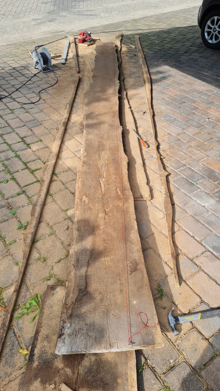

Kun je vertellen hoe die ombouw van oud eiken hebt gemaakt?
Ik heb dikke oude eiken planken van 6m gekocht, klossen in de kolommen en ligger geslagen waartegen het eiken weer geschroefd is. Schroefgaten heb ik gevuld met een ix van houtlijm en zaagsel van het eiken, dus daar zie je niks van weer.
De voet heb ik van gasbeton gemaakt, dat laat zich gemakkelijk bewerken.

Analamoebe schreef op maandag 22 juli 2024 @ 07:26:
Heb je ook gekeken of er i.v.m. brandveiligheid iets moest gebeuren met die stalen balken? In mijn ogen niet omdat het allemaal 1 brandcompartiment is, maar ik lees ook wel eens dat mensen het per se met brandwerend materiaal bekleden.
  • Analamoebe
  • Registratie: Oktober 2021
  • Laatst online: 31-08 15:09
Wolly schreef op maandag 22 juli 2024 @ 08:07:
Nee dat is hier totaal niet van toepassing zoals je zelf al zegt, omdat het 1 brandcompartiment is. Ik heb er helemaal niet over nagedacht en m'n aannemer die me deels geholpen heeft, heeft daar ook geen woord over gerept. Hier in Duitsland is die regelgeving volgens mij sowieso heel anders.
Dat mensen het persé brandwerend bekleed willen hebben is onkunde. :P
K0BhBsEiwAfVVZ_x3AV1iAsQbFMvxwDlR0wkxp_UxXqGP56asgMqTkakWVEULI0ij79RoCswMQAvD_BwE
beetje op de rubbers gesmeerd. als t goed is blijft dit ook "zacht"
eerste indruk is dat het niet meer lekt. wc papier op de grond onder de pot is niet nat getrokken.
Misschien dat ik die seal van geberit sowieso bestel en dat ik de tegels om de invoer en afvoer iets afknabbel/slijp/schuur om zeker te weten dat dat niet de oorzaak is.
voor nu even tot na de vakantie niet kitten en gebruiken.
Top dat je het niet meer lekt. Vaseline helpt trouwens niet tegen lekken, maar zorgt wel dat het rubber soepel in de afvoer geduwd kan worden. Zeker als er wat speling in je afvoerbuisje zit, is dit belangrijk. En wc's monteren is hetzelfde als usb-kabels aansluiten: pas de derde keer krijg je het er goed in.
