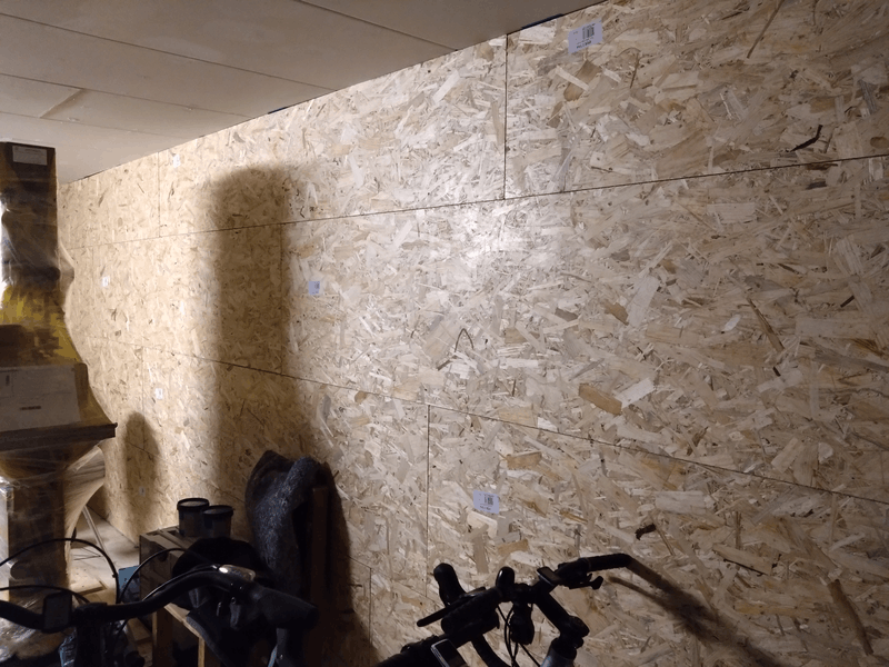

dragonhaertt schreef op dinsdag 19 maart 2024 @ 11:12:
Druk weekend vol klusjes gehad.
Meestal maak ik niet genoeg foto's om te showen, maar dit keer heb ik wel wat om te laten zien.
Eerst voor achter het TV meubel een aansluiting gemaakt om ethernet en stroom aan te kunnen sluiten.
Dan kan binnekort de A/V installatie van het verlengsnoer af :X
Natuurlijk heb ik hem nog even netjes afgesmeerd met gips, binnekort moet ik nog even de bedrading afmaken.
Ook in de garage een voorzetmuur gebouwd met wat extra handjes, dat ging sneller dan verwacht.
Houtskelet van 95x45:
Toevallig een goede aanrader ontdekt. Ik was op zoek naar ombindband om achter het houtskelet te spannen, zodat de luchtspouw behouden wordt. Hornbach had niks liggen, maar ik kwam zelfklevend gaasband tegen. dat werkt heel makkelijk en is stevig genoeg om de steenwol op zijn plek te houden!
Ideale manier om er voor te zorgen dat je de isolatie niet te ver naar achteren drukt.
10cm rocksono solid (45 kg/m3) steenwol voor thermische en geluidsisolatie.
Taftex dampdicht folie. Ik heb niet veel ervaring met folies, maar heb nu voor het plafond de klimaatfolie en voor de muur dampdicht gebruikt en ik moet zeggen dat het erg fijn verwerkt.
Stevig, goede plakrand en niet al te duur.
Afbeeldingslocatie: https://tweakers.net/i/JJMmLtJpy1Zb7SsRivZNCr8ypqI=/800x/filters:strip_exif()/f/image/bIPHxVLVYCrNay6hE7sJ5s5O.png?f=fotoalbum_large
Weer een stapje verder.
Eind deze week wat platen multiplex kopen om het netjes af te dekken. Vind OSB persoonlijk geen gezicht, maar het is wel lekker goedkoop.
