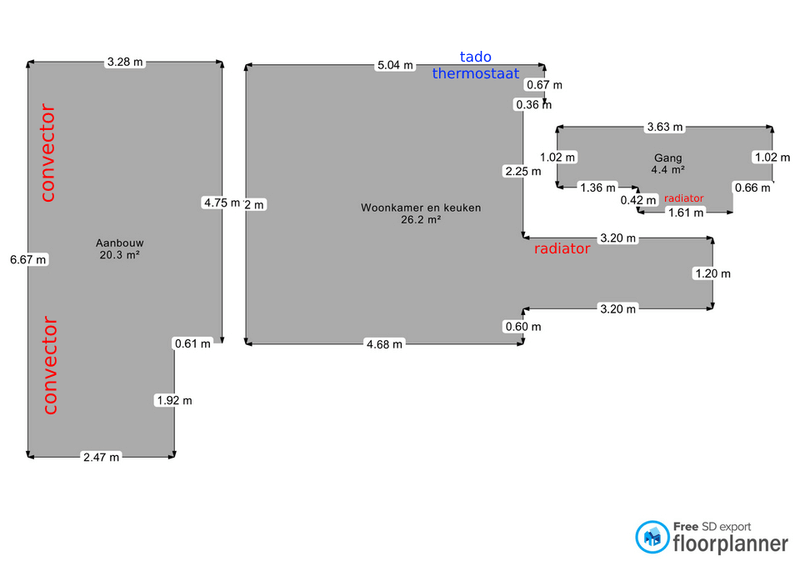

Afbeeldingslocatie: https://tweakers.net/i/LXG0L77ql4UulcGNu2ilc2xnr3I=/800x/filters:strip_exif()/f/image/jKPavrp0ubdesREuJvpVjJ7p.png?f=fotoalbum_large
Ik hou nog twee radiatoren over welke uiteindelijk ook weggaan. Daar hebben gek genoeg altijd wel thermostatische kranen op gezeten toen we het kochten. Op de convectoren zaten mengkranen die vol open stonden. Aangezien het al wat warmer is hoop ik dat die twee nog wel voldoende warmte afgeven maar dan verwijder ik daar de koppen wel vanaf zodat ze kunnen doorlopen.
Ik ga nog wel even informeren over die bypass. Thanks voor het advies!

Bytebandit schreef op woensdag 27 maart 2024 @ 21:14:
Dus een thermostaatknop volledig openzetten in de badkamer is voldoende?
Ik ga de leidingen naar de convectoren afdoppen en daarna de boel weer vullen, dit omdat de vloerverwarming pas over 4 weken gefreesd wordt.
Bij het plaatsen van een verdeler voor vloerverwarming zit meestal de bypass inbegrepen. Dus als je een paar weekjes moet overbruggen zou ik vooral even een thermostaatknop opendraaien en me geen zorgen maken.

gibraltar schreef op donderdag 28 maart 2024 @ 09:21:
Vraagje over de Bypass:
Wij krijgen nu ook vloerverwarming in onze woning, en er was dacht ik nu nog geen bypass verzonnen omdat we een radiator behouden in de woonkamer.
Deze radiator behouden we echter alleen voor het geval wel last hebben van koude val, en deze wil ik eigenlijk niet standaard open hebben staan als het niet nodig is. en hier wil ik ook een thermostaat knop op hebben ipv draai
Nu kunnen we evt in de badkamer een radiator openzetten altijd, maar is dat niet zonde van het rendement van de ketel?
of kan ik beter bij de aannemer aansturen op een bypass bij de vloer verwarming verdeler?

fjux schreef op donderdag 28 maart 2024 @ 09:59:
Het zullen de kosten niet zijn denk ik op de totale installatie en om die reden zou ik het dus niet laten.
In theorie loopt dat warme water mogelijk door een langere route als je een radiator als bypass gebruikt. Een radiator staat ook helemaal open, een bypass gaat alleen open bij een bepaald drukverschil.

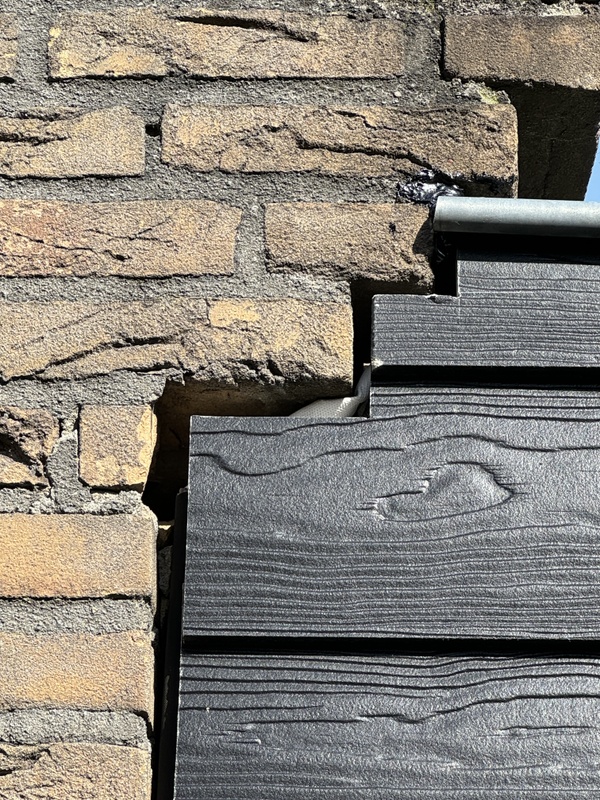

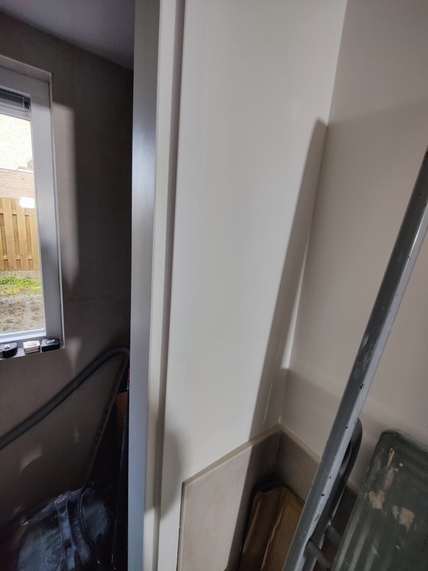

Ik heb een uitdaging, ik heb lekkage op de aansluiting van de woning met de aanbouw. Nu is het water probleem gelokaliseerd, geen lood blad in de gevel geslepen en het bitumen maar dom tegen de gevel geplakt.
Dit word verholpen door een dakdekker binnenkort en is tijdelijk even met kit afgedicht.
Maar, nu de uitdaging.Afbeeldingslocatie: https://tweakers.net/i/NcKRA9NgCsKB3031zyQB-Fu0G4Q=/x800/filters:strip_icc():strip_exif()/f/image/ebKvE6GudrU4hV3WjuYdZgkM.jpg?f=fotoalbum_large
Dit is dus de aansluiting van de woning op de aanbouw. Als ik er in kijk zie ik een soort dik vlies, maar ook gewoon de houten constructie balken van de muur liggen deels bloot.
Inmiddels ben ik er ook al achter dat er een afwerk strip hoort te zitten van keralit, die achteraf aanbrengen zal ongeveer onmogelijk worden. En lost het probleem aan de bovenzijde niet op met het “trappetje”. Zou compriband hier een oplossing zijn? Of zie ik wat over het hoofd?
Klagen bij de aannemer of vorige bewoners gaat geen nut hebben btw. Maar dit is een van de vele gebeunde zaken aan het huis ;w
[ Voor 5% gewijzigd door TerminalNL op 28-03-2024 15:52 ]

TerminalNL schreef op donderdag 28 maart 2024 @ 15:50:
Maar, nu de uitdaging.[Afbeelding]
Kan je die spleet niet vol kitten met bijv rubberseal oid ?
Dat zag je vroeger ook veel bij langer muren, dat ze er een dilatatievoeg in maken, en die vol kitten.
als je zoek op "dilatatievoeg kit" kom je een hoop resultaten tegen.

  • TerminalNL
  • Laatst online: 08:48
choman schreef op donderdag 28 maart 2024 @ 17:36:
Het probleem is dat er achter die keramist planken nog een heel stuk holle ruimte zit. Nu kan dat natuurlijk ook gewoon vol gepropt worden met kit, maar veroorzaak ik daarmee geen gedoe?

TerminalNL schreef op donderdag 28 maart 2024 @ 21:20:
Beetje moeilijk om zo te beoordelen, maar misschien kan je compriband toepassen als rugvulling en dan daar tegenaan kitten? Overigens werkt compriband ook gewoon prima waterkerend.
de bovenste planken verwijderen en alsnog lood boven de planken aanbrengen
zie ook dat je voegwerk matig is

nokiaan958GB schreef op donderdag 28 maart 2024 @ 21:49:
Dit,
Bovenste plank los, stenen wegbikken, nieuwe langere plank erin, verticale voeg dichtdrukken met compriband.
Daar was ik al bang voor dat dat eigenlijk de enige goede optie is.
Toch maar even met de dakdekker opnemen die ook komt voor het lood aan de bitumen zijde van het dak.
Voegwerk is inderdaad niet fantastisch meer. Er komt hopelijk van de zomer een zink lijst op de buitenmuur te liggen om te voorkomen dat het nog verder verslechterd. Het is nu een open buitenmuur waar de regen heerlijk in kan trekken.

Bytebandit schreef op donderdag 28 maart 2024 @ 09:16:
Nefit adviseert om een Danfoss avdo te plaatsen, deze heeft een gaatje in de zitting om altijd genoeg flow te garanderen.
https://www.warmteservice.nl/search?text=Danfoss%20avdo
En thermostatische afsluiters in dezelfde ruimte als een kamerthermostaat is een no go als er niet WA gestookt wordt.
Btw wat is een mengkraan op een radiator? Ik leer graag bij.

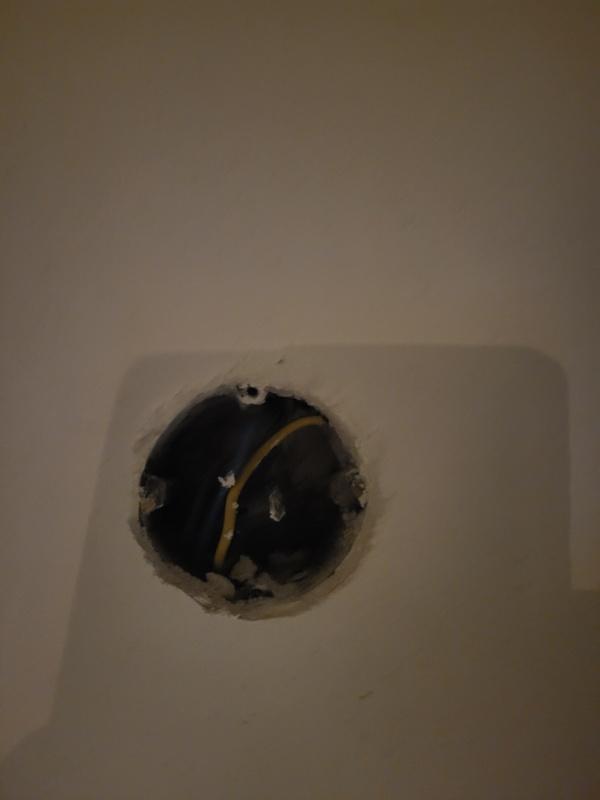

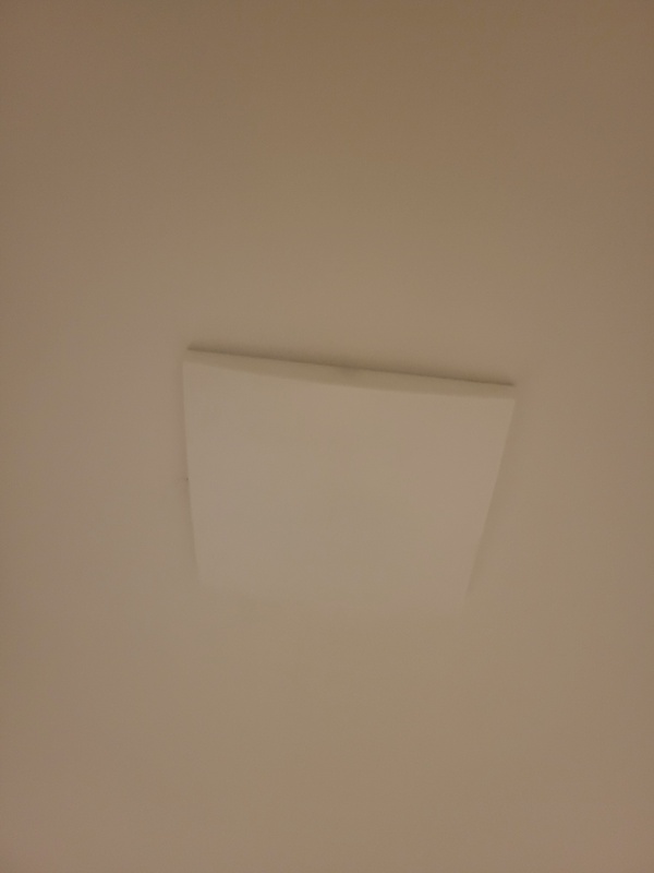

copykat schreef op maandag 11 maart 2024 @ 11:22:
Altijd die plaatjes er inzetten. Daar zijn ze voor bedacht.
Tijdens het opdrogen zie je ze zitten en dan moet je ze openen. De stuc is nog zacht en breekt dan makkelijker op de juiste plek.
Als je wacht tot t droog is is het veel moeilijker vinden en netjes openen.
Is allemaal goed gegaan.. Stucadoor was blij met de plaatjes en heeft ze er daarna zelf uitgehaald.. Ziet er nu al enigzins netjes uit..
Afbeeldingslocatie: https://tweakers.net/i/J-NEqc54ALT3V_YHsBsSCqxP5xs=/x800/filters:strip_icc():strip_exif()/f/image/MXkDwSXo54qLIEwJwc7GHqcc.jpg?f=fotoalbum_large
Afbeeldingslocatie: https://tweakers.net/i/RcHKNd_WIoD8EJrNfWcZ2UtaXOw=/x800/filters:strip_icc():strip_exif()/f/image/0u076uSrLBSv3ly1N72fvACy.jpg?f=fotoalbum_large
Nu de volgende vraag;
Moeten de plaatjes er weer in voor het sauzen? Dat gaat namelijk niet meer lukken met het stucwerk zo. Hij komt vanavond even kijken (hij gaat ook sauzen) dus kan het ook aan hem vragen.
En nog een gewetensvraag;
Ik heb ook een centraaldoos in de wand boven de deur.. Daar zat een deksel op. Dat heeft hij natuurlijk lekker meegestuct.. Moet ik nu vragen of hij dat ook nog uitsnijdt? Het deksel zal niet meer passen want de doos ligt nu dieper dan het stucwerk (en straks de saus) dus dat is natuurlijk geen porem. Wel zou er (denk ik) zo'n sierafdekplaat met 1 schroef opkunnen (zo eentje die je eroverheenschuift):
https://www.toolstation.n...1r1A30EAQYAiABEgLlofD_BwE
Het gaat om een ABB centraaldoos.
Afbeeldingslocatie: https://tweakers.net/i/RvjoaRcYmAkapoZ-hdKFCjkTCWs=/x800/filters:strip_icc():strip_exif()/f/image/JflInNz19Gd1Qcyfd8pGxL5H.jpg?f=fotoalbum_large
https://www.elektramat.nl...m-laag-4x16-mm-hoog-165a/
Ik ben zelf wel van het bereikbaar houden maar het is nu strak en ik weet niet wat ik me weer op de hals haal als ik het open snij.. En ik weet natuurlijk waar hij zit....
[ Voor 27% gewijzigd door FreakNL op 29-03-2024 09:47 ]

Als hij ze er na het stucen uitgehaald heeft, kunnen ze er ook weer in. ;)
Maar als je zorgt dat bedrading binnenin afgeschermd is met tape, kun je hier ook wel zonder afdekplaatjes overheen sauzen.
Niet alleen jijzelf bent een voorstander van bereikbaar houden. Regelgeving ook. Dat gezegd hebbende: je zou een kleine markering in het stucwerk kunnen maken (X marks the spot) en het pas open snijden zodra je er een eerste keer bij moet. Dan komt zo'n afdekkapje tegen die tijd wel. Maar dat is niet helemaal volgens de regeltjes.

FreakNL schreef op vrijdag 29 maart 2024 @ 09:46:
Plaatjes hoeven er niet meer in, je kan er gewoon overheen sauzen. Vervolgens de elektra monteren en het ziet er strak uit!
Ik zou de centraaldoos ook bereikbaar maken. Ook daarvoor zijn verhogingsranden voor te koop. Dan kun je er altijd bij! (https://www.elektramat.nl...iTl3WHU-WOhgaAuYfEALw_wcB)

Plaatjes lijkt me ook niet. De VD draad zit achter een stuk keukenrol en er zitten lasklemmen op (die evt weg kunnen, heb er genoeg).
Die verhoging-ring van de centraaldoos heb ik ook gevonden maar als ik die toepas steekt het uit denk ik. Want die ring is hoger dan het stuc+saus werk. Dat is wel heel lelijk. En zelfs als dat niet zo is ; het afdekplaatje/deksel zal nooit “over” het stucwerk vallen. Eigenlijk zou er een raampje moeten bestaan voor deze doos zoals je bij een WCD hebt.
Beste alternatief lijkt me laten zitten (niet volgens norm) of zo’n sier- afdekplaat die je met 1 schroef vastzet en dan eroverheen schuift… Ben nog in dubio…

@FreakNL Als het stucwerk nog wat zacht is zou ik zo snel mogelijk met een scherp mesje de doosjes netjes en exact uitsnijden.
Zeker op de 2e foto zijn de randen wel erg grof.
Als je dat pas doet als het uitgehard is heb je kans dat er grotere stukken afbreken.

@FreakNL Die ringen zijn bedoelt om op maat / hoogte te snijden :)
Niet nodig wel makkelijk, ik zou wel voordat de stuc hard is je doos netjes vrij snijden /tikken.
Je schroefgaten voor je schakelmateriaal en netjes t randje schoon krijgen.
Als hij dieper ligt kan je verhogings / verdiepings ringen gebruiken. (dit heb je ook voor vierkante centraal dozen.)
Als je precies weet waar hij zit en niet nodig hebt lekker zo laten.
Je kan altijd met een spanningsveld zoeker en kloppen het weer terugvinden. Iets lastiger te ontdekken wat je weg moet tikken maar je zou een heel klein rond gaatje/deukje in t midden kunnen maken nu het nog een schaduw is om later het centrum makkelijker te herkenen.
(Edit: Eh regelgeving schijnt te willen dat je een afdekplaatje gebruikt die óp het stucwerk ligt en niet in , zal wel iets zijn met boren en zo .)

Ja ik weet exact waar hij zit en ga dat ook zeker niet vergeten. Ik zou hem ook nog onopvallend kunnen markeren. Het zit op een plek waar niet direct je oog valt.
Heel eerlijk, in de keuken is de ronde sierafdekplaat waar de centraaldoos zit (in het plafond) meegegaan met het schilderwerk van het plafond. Als die eraf moet is het ook een drama maar die zit er al 10 jaar inmiddels en het is nooit nodig geweest.
Die op zolder zal er voorlopig ook niet af hoeven denk ik. Ik neig steeds meer naar laten zitten, alhoewel me dat niet 100% lekker zit.
Ik vraag vanavond wel even aan hem of hij hem nog netjes kan uitsnijden. Want ik zie nu ook deze
https://www.hevutools.nl/...1-xwwiEAQYASABEgLSafD_BwE
Dat is wel een sjieke oplossing en met de uitsparingen die ik zie moet dat ook wel passen op mijn centraaldoos lijkt me…

copykat schreef op vrijdag 29 maart 2024 @ 11:28:
Verhogingsringen heb ik uiteraard. Voor de enkele en de duo dozen :)

FreakNL schreef op vrijdag 29 maart 2024 @ 10:51:
blindplaat klem er in drukken en door? Mag officieel niet maar is wel het meest netjes.
Voor de enkele en duo dozen zou ik geen correctieringen meer gebruiken... is nu netjes aangesmeerd dus schroefjes er uit en afmonteren maar. Normaal plaats je deze voor het stucen zodat de stucadoor vlak kan smeren met de ringen... als je dat er nu nog op wil plaatsen sloop je meer dan gewenst ben ik bang.

PotatoChip schreef op vrijdag 29 maart 2024 @ 12:07:
Nooit aan gedacht.... Maar hoevaak heb ik thuis een stucadoor over de vloer? Nu effe in elke kamer een keer.😁
Ik deed meestal na stucen een ring en afwerken met gotegatenvuller uit een kitspuit.
Vaak moet je die ring nog een beetje afschuren als er erg dun getrokken is of juist 1,5 isch omdat 1 te dun is en 2 te dik. |:(
Jou argument zal ik bij de woonkamer eens inzetten als die gedaan moet worden.
Goed punt. Niet aan gedacht. Maar ik denk dat ik zonder ring ook nog wegkom.. Hooguit een slag langere schroef maar zelfs dat is denk ik niet nodig.
[...]Ik heb ook een centraaldoos in de wand boven de deur.. Daar zat een deksel op. Dat heeft hij natuurlijk lekker meegestuct.. Moet ik nu vragen of hij dat ook nog uitsnijdt? Het deksel zal niet meer passen want de doos ligt nu dieper dan het stucwerk (en straks de saus) dus dat is natuurlijk geen porem. Wel zou er (denk ik) zo'n sierafdekplaat met 1 schroef opkunnen (zo eentje die je eroverheenschuift):
Weet je over 10 jaar nog precies waar hij zit?
Een andere mogelijkheid is om de doos te verhogen met zoiets: https://www.elektramat.nl...kante-centraaldozen-1510/
Je hebt dan wel langere M4-schroefjes nodig om het deksel weer vast te zetten.

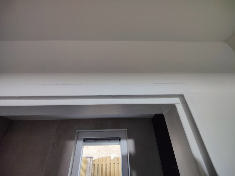

Iemand een idee hoe ik overgang van kozijn met de muur het beste kan afwerken? Tegelzetter heeft dit prima gedaan met een tegelstrip, maar gevolg is nu dat je er eigenlijk niet een koplat kwijt kan, tenzij ik hem heel dun maak onderaan en volledig uitvoer bij het stucwerk.
Muur is nu volledig vlak met het stucwerk, maar daar had eigenlijk een stucstop in gemoeten (nu gaat het bovenaan scheuren en ziet het er niet uit) Afbeeldingslocatie: https://tweakers.net/i/HcQwhyensdsIkbgJ9gKpMWFmZdM=/x800/filters:strip_icc():strip_exif()/f/image/gdTCoducjiNBz7ACaCMSep28.jpg?f=fotoalbum_large
@FreakNL
Normaal sla je de stucdeksels naar binnen stuk. (Ze hoeven niet terug met schilderen, even draden wel beschermen als ze aan het muuroppervlak liggen, maar alles dieper dan 8 mm kom je niet met een roller).
De schroefjes moeten vrij zijn maar de randen van de ronde dozen zeker niet.
Kijk maar eens hoeveel metaal er bij een wcd of schakelaar naast het schroefgat/sleuf zit, dat is minimaal. En dat wil je dus vlak ondersteund hebben als je het vastzet, niet hol.
Daar komt bij dat de meeste afdekranden dan ook maar net afdichten, die komen net buiten het metaal.
Allemaal problemen die je niet hebt als je de muur afsnijdt gelijk met de binnenkant van de inbouwdozen.
Zolang het netjes gestuct is heb je dan ook helemaal geen ophoogringen nodig, zelfs al zit er 2 cm over de dozen. Wat je wel nodig hebt zijn langere m3 schroeven.
Maar na drogen kun je zelfs de ring nog verdraaien met een open telefoontang (of andere tang) die de schroefblokjes onder en boven raakt, zodat je het inbouwmateriaal recht kan zetten als de schroefjes "verkeerd" zitten.
Dan draait het makkelijk, zeker niet op een kant gaan slaan. Dan gaat je stuc stuk .
Dat de deksel van een centraaldoos op het plafond moet liggen en niet gelijk aan of iets verdiept heb ik nog nooit van gehoord.
Is ook onhandig, helemaal als je lichtrails of een beugel wil monteren. Zo`n beugel van een spot past meestal in de schroefgaten van de plafonddoos, steekt die dus uit dan krijg je de voet van de lamp nooit vlak op het plafond.
De deksel van de plafonddoos moet wel helemaal schoon zijn zodat hij er uit kan (of van de doos zelf moet hierbij de rand wel schoon zijn.
Zoals je plafonddoos nu zit is prima, niets meer aan doen behalve deksel er weer in.
[ Voor 36% gewijzigd door Teijgetje op 29-03-2024 19:19 ]

Over je opmerking met betrekking tot de dozen:
Zo had ik hem ook geïnterpreteerd. Ik heb overigens afdekramen die net wat groter dan standaard zijn dus dat geeft wat “lucht” tov van bijvoorbeeld dit (extreem voorbeeld);
Afbeeldingslocatie: https://tweakers.net/i/uePFlhU3EA0RPCnEbnDA2CbV_UY=/800x/filters:strip_icc():strip_exif()/f/image/xkSe9Vy7w31mPmBFI6uXVwFB.jpg?f=fotoalbum_large
De centraaldoos zit niet op het plafond maar in de wand. Er komt dus ook geen lamp op. Het is puur het verdeel punt…
Ik wil wel dat een eventueel deksel op het stucwerk ligt anders is het geen porem natuurlijk , dan zou ik dit krijgen (maar dan vierkant )
Afbeeldingslocatie: https://tweakers.net/i/8d1nfbc6XhOM2MpQnVpj02VSgEk=/800x/filters:strip_icc():strip_exif()/f/image/u01HEGMPoBWONlZHQuRdMtWk.jpg?f=fotoalbum_large
Ik ga waarschijnlijk aan de Stucadoor vragen of hij hem vrij wil maken en dan doe ik er een groter deksel op zodat het deksel over het stucwerk valt.

FreakNL schreef op vrijdag 29 maart 2024 @ 19:19:
Maar waarom wil je hem dan uit laten steken? Aan de haak heb je niets denk ik, en een lamp monteren kan in de twee m4 schroefgaten met het deksel, verdiept, er op.
Als er niets op komt, en alleen verdeelpunt is, kan je het deksel er af laten en er een afdekplaat in doen die vlak is, en die schilder je mee met de muur. Zie je het minst van.
link aangepast
En inderdaad, jouw extreme voorbeeld van de stopkontakten heb je al snel als je de randen schoon gaat maken of de deksels naar buiten wegtrekt. Dan moet je eerst alles gaan repareren.
Of bij grotere afdekramen kijk je er toch onder.
[ Voor 20% gewijzigd door Teijgetje op 29-03-2024 19:34 ]

Ik wil hem niet laten uitsteken. Als ik die indruk wekte is dat een fout van mijn kant :)
Hij zit nu al ONDER het stucwerk en morgen wordt er gesausd. Mijn afweging is dus ;
Zo laten of vrijmaken en dan een afdekplaat erop (die er daarna de komende 10 tot 20 jaar niet meer afgaat als het goed is)

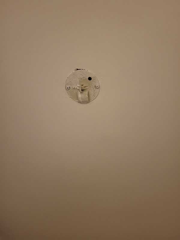

Zo laten en voor het sauzen een vlakke afdekplaat er in doen/klemmen ipv de deksel.
Dan is je muur het vlakst.
Wil je er bij dan kan je er altijd bij.
Dat de doos iets dieper ligt maakt niet uit, de plastic klemmen van de afdekplaat zijn lang genoeg.
Wat ook kan is de deksel er later in doen.
Ik grond ze meestal eerst met kunststofprimer voordat ik er latex over smeer.
Maar later geeft een kiertje.
Vooraf kan je een beetje (minimaal) acrylkit onder de rand doen zodat de plaat overal naadloos is na het sauzen. Het overtollige was je simpel met een vochtig sponsje af en later is de deksel ook te verwijderen als je voor de zekerheid even rondom de latex insnijdt zodat het niet wegscheurt als je de deksel er uit trekt.
Maar dan valt hij nauwelijk op.

Het boeit me niet dat hij opvalt, het zit op de overloop op 2.5 meter hoogte.
Meesausen e.d. gaat me echt niet meer lukken , hij begint morgen al.
Als het uitsnijden wordt dan komt er gewoon een deksel op wat vlak op het stucwerk ligt.

Ik dacht ik maak even wat foto's van gestuct en oplossing bij me thuis om verwarring te voorkomen over wat ik schreef.
Vrijmaken van een wanddoos:
Afbeeldingslocatie: https://tweakers.net/i/PF1JhkOFScDzBuPPqQTvbLa50ys=/x800/filters:strip_icc():strip_exif()/f/image/qAHrOAYCZKU5AsMJdalYKcPr.jpg?f=fotoalbum_large
komt na latexen een wcd op.
Netjes afwerken van een centraaldoos waar je de boel samen heb laten komen en aansluiten moest na stucen, deze was vrij extreem door vorige aansluitingen die er heen gingen en met verhogingsringen dieper gemaakt om alles kwijt te kunnen.(verlaagd plafond met gips dus ging prima.)
Afbeeldingslocatie: https://tweakers.net/i/vhB_chQtsoKKrpHlM7lx7ysxqOc=/x800/filters:strip_icc():strip_exif()/f/image/lTu50jfbBcW1p00q8Q9Et0CV.jpg?f=fotoalbum_large
1 schroef heeft een zwenk lip zodat je de kap er over kan schuiven. Hebt ze ook rond maar ik vond vierkant mooier.
Minder mooi maar deze was ongebruikt. Ik heb nu 4 lichtpunten waarvan 3 gebruikt op mn hal schakelaar. Hier moet nog iets "moois" komen volgens mn vrouw.
Afbeeldingslocatie: https://tweakers.net/i/4yO8c7ZZHv7dCnA178UXh3Q71eI=/x800/filters:strip_icc():strip_exif()/f/image/izA3zXwzSAWffGjpshx2MYvS.jpg?f=fotoalbum_large
Als ik dit niet ga gebruiken komt er zo'n plastic vlakke met klem lips in.

  • Teijgetje
  • Laatst online: 10:14
hik
[ Voor 99% gewijzigd door Teijgetje op 29-03-2024 21:49 ]
  • Teijgetje
copykat schreef op vrijdag 29 maart 2024 @ 20:24:
De afdekplaat die je linkt is ook nog vrij dik vergeleken met deze of de vorige link die ik gaf.
Bovendien is die iets groter, dat zie je niet echt omdat als je hem latext het vrijwel wegvalt op je muur., ze zijn dun en dan ook nog met een schuin randje.
Die jij linkt ligt echt als een dik schijfje op de muur en zorgt bij strijklicht voor schaduw.
Jouw foto van het vrijmaken van een doos is dus eigenlijk zoals het er niet uit zou moeten zien. ;)
Eigenlijk zou het een vlakke muur moeten zijn met een rond gat waarin alleen de vier nokjes te zien zijn (twee met gaatje en twee met schroefje), al dat gerafelde stucrand wil je eigenlijk niet.
[ Voor 7% gewijzigd door Teijgetje op 29-03-2024 21:51 ]

@Teijgetje ik was hier effe telaat en de stuc was al te hard om gewoon langs de doosrand af te strijken.
Dus maar met een oude schroevendraaier en hamertje rond getikt.

  • Daiov97
  • Laatst online: 17-10 20:29
Daiov97 schreef op vrijdag 29 maart 2024 @ 18:12:
Muur is nu volledig vlak met het stucwerk, maar daar had eigenlijk een stucstop in gemoeten (nu gaat het bovenaan scheuren en ziet het er niet uit) [Afbeelding]
Toevallig iemand met advies? 😀
  • IceM
Daiov97 schreef op zaterdag 30 maart 2024 @ 15:23:
De hoek gewoon afkitten met acrylaatkit of glaskit?
  • Daiov97
IceM schreef op zaterdag 30 maart 2024 @ 15:42:
Je bedoelt de hoek tussen de tegelstrip en het kozijn? Dat kan prima idd, maar gaat me vooral om de muur die vlak is met het kozijn en dus gaat scheuren...
  • Beekforel
  • Laatst online: 10:59
Beekforel
Is eigenlijk geen vis
Daiov97 schreef op zaterdag 30 maart 2024 @ 17:28:
Heb je wel de goeie foto geplaatst? Op de foto is de muur juist niet vlak met het kozijn? Het ziet er ook al wel aardig afgewerkt uit... Als het gekit is gaat dat vast wel een keer scheuren maar dan kit je het toch weer opnieuw? Ik loop hier elk jaar wel een rondje met de kitspuit omdat er wat scheurtjes ontstaan (houtskeletbouw).
  • IceM
Ik snap dan denk ik niet goed wat van de foto je bedoeld, kun je dat misschien verduidelijken?
  • Daiov97
Beekforel schreef op zaterdag 30 maart 2024 @ 17:39:
IceM schreef op zaterdag 30 maart 2024 @ 18:01:
Ik snap dan denk ik niet goed wat van de foto je bedoelt, kun je dat misschien verduidelijken?
Excuus, kozijn is al geverfd waardoor het waarschijnlijk lijkt alsof die uitsteekt tov de muur. Hij is bovenaan namelijk echt vlak ;)
Normaal zou je zeggen koplatje erop klaar, maar gezien onderaan tegels zitten wordt dat erg lastig..
Afbeeldingslocatie: https://tweakers.net/i/NzB6xofN9JFGHmCPaoPax-IpqjI=/800x/filters:strip_icc():strip_exif()/f/image/wF370VDPemJdkq2kMDcBIqIw.jpg?f=fotoalbum_large
[ Voor 14% gewijzigd door Daiov97 op 30-03-2024 18:08 ]
  • Beekforel
Beekforel
Daiov97 schreef op zaterdag 30 maart 2024 @ 18:06:
Oooo ja dat maakt het duidelijker. :D
Koplat kan alsnog wel misschien maar moet je bij de tegels dan een beetje creatief verzagen. :D
  • Kingsolo
  • Registratie: Juni 2020
  • Laatst online: 10:33
Beekforel schreef op zaterdag 30 maart 2024 @ 18:18:
Dat moet wel lukken. Iets dikkere koplat pakken en ter hoogte van de tegels een sponning erin frezen.

The Eagle schreef op zaterdag 30 maart 2024 @ 12:02:
Helaas niet.
Maar heb nog een andere idee dat ik even tegen jullie aan wil houden :)
Die deur is van de badkamer, en die kier zou voor de mechanische ventilatie zijn. Kier is nu eigenlijk gewoon te klein.
Nou heb ik ook een glazen bovenlicht wat ik eigenlijk door een plank zou willen vervangen. Daar zou uiteraard ook een rooster in kunnen.
Maar volgens mij is CO2 zwaarder dan lucht, dus ik vraag me af of dat de juiste oplossing is en die kier niet echt beneden moeten zitten...
Any comments? :)
Op de badkamer is vocht veel belangrijker om af te voeren dan CO2 denk ik…
Maar ja, voor afzuiging in de badkamer wil je echt graag de aanzuigopening beneden hebben, onder de deur door dus. De afzuiging zit namelijk in het plafond, en als de verse (droge) lucht ook boven binnenkomt heb je veel te weinig circulatie om uit de hele badkamer het vocht weg te krijgen.
  • The Eagle
  • Laatst online: 17-10 23:03
The Eagle
I wear my sunglasses at night
Vloris schreef op zondag 31 maart 2024 @ 11:14:
Badkamer is vocht belangrijkste idd, maar die afzuiging op de badkamer is tevens de enige voor de hele verdieping :)
Dus vandaar ook die kier, daar moet de rest door afgezogen worden :)

The Eagle schreef op zondag 31 maart 2024 @ 11:36:
Is gewoon de deur open, op een kier laten staan, als er niemand in is een optie voor t vocht probleem?
Esthetisch misschien minder mooi maar wel effectief.
Ik heb altijd huizen gehad met een raam dat open kon in de badcel en die ramen stonden bijna altijd op een kier, zomer en winter dat in combinatie met de deur open.
(oude huis deur naar binnendraaiend dus simpel)
Nu raam altijd open in kantelstand en deur 10cm op een kier, (handig om te zien op de badcel wel of niet bezet is 😋

copykat schreef op zondag 31 maart 2024 @ 12:46:
Het gaat me niet zozeer om het vocht (MV heeft 30 min stand) maar meer om de co2 wat snachts gegenereerd wordt.

The Eagle schreef op zondag 31 maart 2024 @ 12:52:
Heb je geen ventilatie roosters in je slaapkamers? En kieren onder de deuren natuurlijk. 😅
En heb je met een co2 meter dan waardes gemeten die je zorgen baren?
Op scholen hangen die dingen overal in de klas dus ik vermoed dat ze redelijk simpel aan te schaffen zijn.

copykat schreef op zondag 31 maart 2024 @ 12:57:
Meten is weten.
Mv type C, dus aanvoer door roosters boven de ramen idd en afvoer via de mv. Maar nogmaals: dat is dus 1 inlet en die zit in de badkamer, en te weinig kier onder de deur.
Badkamer deur snachts open houden is geen optie ivm een raam in de badkamer en teveel licht voor de kinderen.

The Eagle schreef op zondag 31 maart 2024 @ 14:03:
Ik heb met dezelfde situatie dit in de badkamerdeur gezet. Werkt heel prima. Extra voordeel is dat minder net zagen niet zo'n probleem is want dat rooster dekt de zaagsnede toch af. En er zit een mal bij om het netjes af te tekenen.
Ook afvoerpunt in badkamer op een verdieping met 3 slaapkamers, MV C en roosters in de slaapkamerramen.
