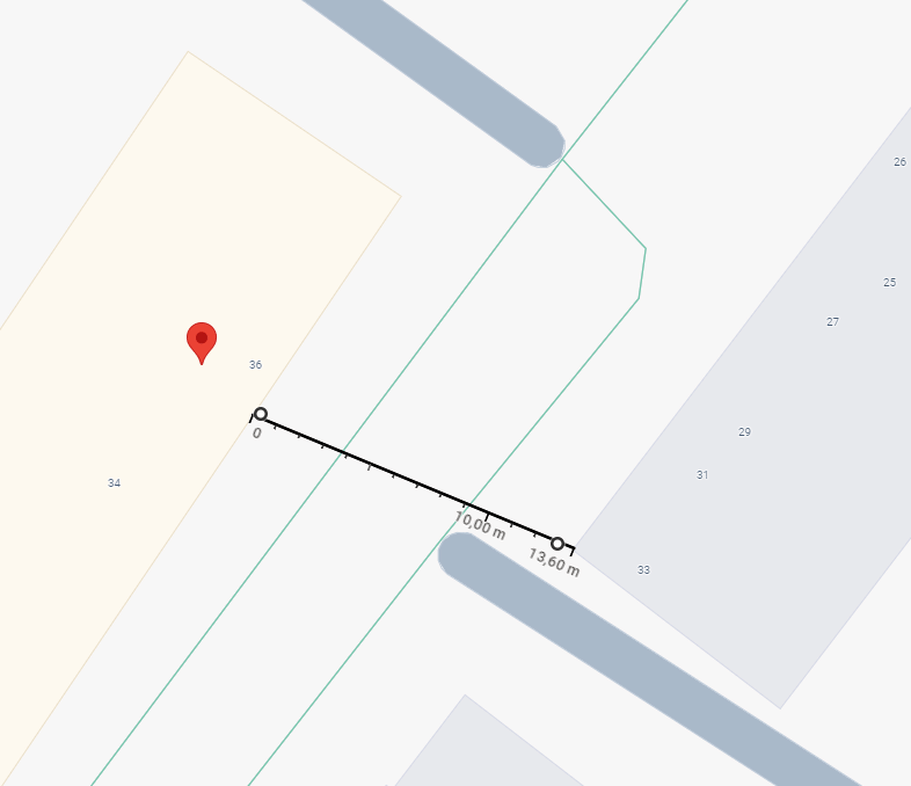

Matis schreef op zondag 31 maart 2024 @ 22:02:
@_ferry_ Misschien een idee om een betonpoer in te graven waar je eventueel de pijp op kunt steken/draaien/schroeven? Een beetje het idee van een voet van de droogmolen.
Het schuurtje staat op betonpoeren, maar door het grondwater kon ik niet diep graven. (Poeren staan vervolgens op een stoeptegel in en snelbeton badje)
Boren of er in slaan lijkt mij dus beter, maar ik ben benieuwd naar andere meningen of ervaringen. Maar mijn gedachte is dat ik dan dieper kan gaan, wat dus weer meer zijdelingse krachten kan opvangen. De draagkracht is wat minder van belang, lijkt mij.
Schroefpaal wellicht?
[ Voor 6% gewijzigd door _ferry_ op 31-03-2024 22:18 ]

_ferry_ schreef op zondag 31 maart 2024 @ 22:15:
Hier is zandgrond. Ik heb toen een paal van de omheining van 60mm dia ongeveer 80-100 cm in de grond geklopt. Die heeft er twee jaar goed gestaan (stond half in de haag en dus niet in de weg).
Daarna een afdak gezet, was nog niet zo eenvoudig om die eruit te halen :) .

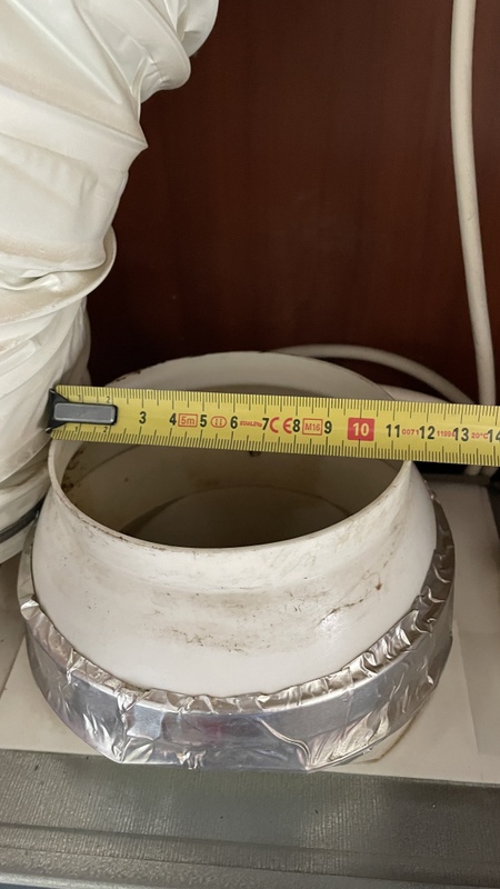

Het overdrukventiel (niet op de foto) is stuk. Dus eraf gesloopt. Daarna zag ik de flexibele buis. Dus maar binnen de boel open gehaald. Blijkt dat die hele buis niet goed zit. Geen wonder dat dat ding in 8 jaar tijd altijd slecht afzoog.
Nu de vraag: alles ligt open. Meteen de flexibele buis vervangen door pvc buis? De koof bevat ook spotjes. Dus een metalen buis zie ik niet zitten.
Maar welke maat is dit? 110mm? En kan ik dan eerst naar 100mm? Dat kan makkelijker een nieuw overdrukventiel halen bij de DIY-zaak.
  • habbekrats
Ik dacht dat die flexbuis voor ventilatie standaard 125mm was.

@Xavier Zou dan denk ik 125mm zijn. Maar als je toch bezig gaat zou je kunnen overwegen alles 150mm te maken. Dan kan de reduceerring van je afzuigkap er ook af en zal dat in geluid schelen.
PVC zou kunnen maar lijkt me persoonlijk hoop gedoe. Zie zelf ook niet in waarom niet niet gewoon metalen flex zou pakken.

  • Xavier
Septillion schreef op woensdag 3 april 2024 @ 09:05:
PVC heeft minder obstakels dan een flex buis. Dus dat scheelt sowieso in geluid. 150mm gaat niet passen aan de kant waar het het huis uit gaat. Voorkant van het huis komt de buis uit en daar zit net een klein raam die vervangen is door hout waar precies nu 125mm doorheen past. Naja net niet want de afwerklatten zijn bewerkt. 150mm gaat dan niet passen.
En de koof (die niet op de foto staat) zitten nog spotjes in, om dan een metalen flex buis te laten rusten op die spotjes lijkt me qua elektra niet heel handig. Het is toch allemaal oud zooi...

@Xavier Alleen als je de haakse bocht kunt vermijden is het denk ik stiller. Anders vormt dat best een heftig obstakel.
Jammer dat 150mm niet gaat passen, daar valt denk ik qua geluid en debiet meer te halen.
Voor de elektra zou een metalen buis geen enkel probleem mogen zijn. Dat zou gewoon prima geïsoleerd moeten zijn. Zo niet, dan heb je daar een veeeeel groter probleem dan dat metaal gevaarlijk zou zijn.

  • Xavier
Septillion schreef op woensdag 3 april 2024 @ 09:29:
Er zitten zelfs twee haakse bochten in. Vanaf de afzuiger naar boven, dan klein beetje naar links. Dan haakse bocht de muur in en dan haakse bocht naar rechts, Dan 1,5meter flex buis die niet recht ligt naar buiten.
Vanaf buiten kan ik niet het einde van de flexbuis zien naar binnen. Zo erg ligt die gekronkeld.
(ik kan volgens mij beter zorgen dat die flexbuis niet meer los komt. En de flex buis in de koof zo recht mogelijk krijgen nieuwe ventiel aan de buitenkant en ik ben voor de minste kosten klaar.)
  • copykat
copykat
Good copy isn't bad
@Xavier ik heb noodgedwongen moeten downsizen van 150mm naar 100mm
Opening in beton vd buiten muur was "124,5mm" maar t beton was zo hard dat ik zelfs niet 1mm a 2mm er af kon krijgen. :X
Gegaan voor gladde ronde pijp.
Keukenmonteur was een beetje ontstemt omdat hij altijd flex gebruikte.
(logisch sneller en simpeler maar niet beter/stiller)
Rechthoekig kon ook maar omdat ik 1 haakse bocht had en S bocht door een bovenkastje heen en meteen naar buiten, maar rond gekozen.
Achter af misschien eerst 125mm en vlak voor de Sbocht verjongen naar 100mm zou beter zijn voor de motor weerstand en dus geluid.
Nu maar wat isolatie er omheen gezet.
Ga van 150 in 1keer naar 100mm is als blazen door een tuinslang.
Vraag me af of 30cm 125mm dan haaks en 150cm verder verjongen voor de 2x 90graden 100mm bochten veel uitmaakt in lucht weerstand.

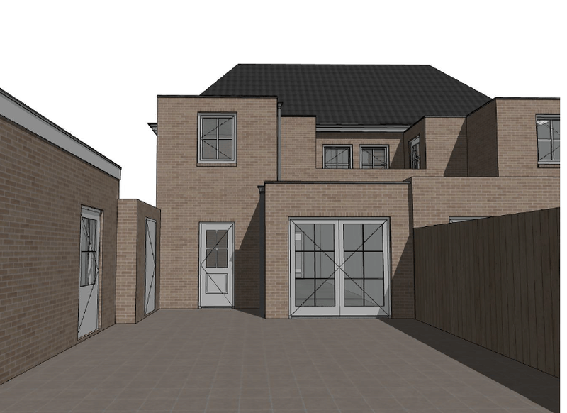

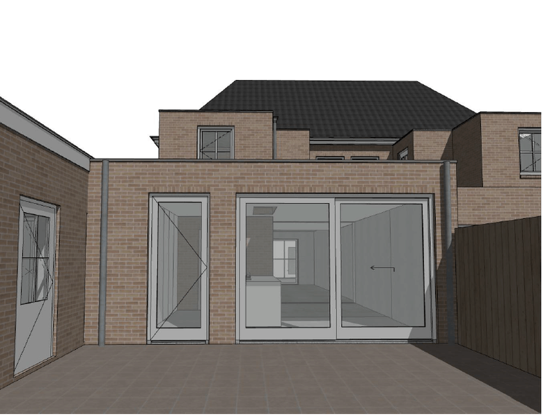

Even een vraagje over verbouwen in een tussenwoning. Wij wonen in een tussenwoning. Het blok bestaat uit totaal 6 woningen uit 2009. Wij wonen links in het blok, het 1e huis na de hoekwoning. Wij hebben al deze buren ingelicht over onze verbouwing van de badkamer en hebben ook gehoorbescherming (van die wegwerp oordopjes) bijgevoegd dat als ze er echt last van hebben, deze kunnen gebruiken. (>edit; dit was misschien overbodig voor 2 dagen slopen maar ik vind het wel van goed fatsoen dat we in ieder geval proactief meedenken)
Maar, zouden wij nu ook de overburen moeten inlichten? Ik denk dat er naar verwachting zo'n 10 meter tussen zit.
Afbeeldingslocatie: https://tweakers.net/i/RB4bC0os5O1kT0pxpQ_mA9sVCi0=/full-fit-in/4000x4000/filters:no_upscale():fill(white):strip_exif()/f/image/by9yLydZdiwfXVv4xetmf2OD.png?f=user_large
[ Voor 8% gewijzigd door ViezeVis op 03-04-2024 15:06 ]
Seat Leon 5F Howto's & Retrofits | Eigen KPN router topic
  • True
True
Dislecticus
ViezeVis schreef op woensdag 3 april 2024 @ 15:03:
Ah nee joh, die horen geen trillingen meer en horen alleen wat geluid op de achtergrond.
Persoonlijk ga ik erg goed op duidelijkheid. Aangeven welke dagen je bezig denkt te gaan en welke tijden helpt mij veel. Dan weet ik ook gewoon dat ik bijv. na 19.00u 's avonds weer rust heb, of juist niet :+ .
Maar dat het maar 2 dagen is, maakt het ook erg goed te overzien.
Wel even een vergunninkje aanvragen bij de gemeente voor je container }) (indien je daarvoor vergunningplichtig bent) dan kan ook niemand (terecht) daarover moeilijk doen.

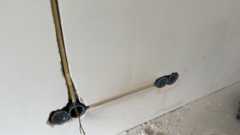

Gisteren de sleutels van onze nieuwe woning gekregen. Vandaag wat sleuven gefreesd, pvc enz er in gelegd en de bestaande inbouwdozen vervangen voor nieuwe.
Stukje pvc geraakt, bekabeling gelukkig in orde. Even een mofje op gezet.
Verder nog ingesmeerd met primer, en morgen verder met roodband en dan hopelijk vrijdag nog een trapkast metselen van ytong.
(Kleine sfeer impressie toegevoegd)

Wij zijn van plan ons huis te verbouwen. Achter de woning gaan we een stuk uitbouwen. Op een tekening die we hebben laten maken ziet het er nu als volgt uit:
Afbeeldingslocatie: https://tweakers.net/i/JhcbE1mNRx_g3OfHB4Mcf8yvbew=/800x/filters:strip_exif()/f/image/oK3Igzeunewaosuwp6omw3GL.png?f=fotoalbum_large
Nu is de vraag even, willen we de losse deur vervangen door 1 grote pui, dus een grotere schuifpui dan de schuifpui op de tekening?
Dit heeft als voordeel dat je makkelijker even door een deur naar buiten gaat dan door een schuifpui. Ook heeft dit als voordeel dat als we thuis komen met de fiets (in de garage), dat we dan achterlangs binnen kunnen, met een schuifpui is dat misschien moeilijker?
Daarnaast is dit iets eenvoudiger voor de constructie. Een andere optie is om de deur te schrappen, maar de schuifpui meer in het midden te plaatsen.
Ik denk dat ik er optisch naar neig om alleen voor een schuifpui te gaan, maar vind het een lastige keuze. Hebben jullie tips of iets dat jullie aanraden?
Huidige situatie:

miicker schreef op woensdag 3 april 2024 @ 17:32:
Huidige situatie:
Ik ben echt geen fan van een schuifpui. Is altijd lastiger open en dicht te doen, ik zou eerder openslaande deuren nemen. Kan als loop deur en je kan het helemaal open zetten.

Een deur is een veilige vluchtroute ipv schuifobject.
Wat gebeurt er met je poortdeur?
  • miicker
yoga schreef op woensdag 3 april 2024 @ 17:53:
Die poort verdwijnt, deur van de garage moeten we verplaatsen.
Huidige situatie:
Hoevaak gebruik je de bestaande achterdeur nu?
Ik ben praktisch ingesteld. Ik zou gaan voor de optie op tekening. 1 achterdeur en dan een pui voor de zomer om open te zetten ...
Of.. gekke gedachte. Hoe vaak gebruik je nu de openslaande deuren (die staan op de huidige situatie neem ik aan) als je die nu ook niet gebruikt, ga je dan een pui wel gebruiken. alleen een glaspui zou dan ook nog kunnen. Hr+++ erin en klaar. + Die deur dan nog natuurlijk.

Millie-ano schreef op woensdag 3 april 2024 @ 18:26:
We wonen er pas een paar maanden, dus nog geen weer meegemaakt dat we de deuren open zetten, maar ons kennende (oude huis) zetten we wel vaak de deuren open.

100% loopdeur houden.
Eventueel kun je de pui door laten lopen zonder de stenen onderbreking maar met enkel een stijl. Het voordeel van losse deur in gevel is dat het echt star is wat een ander geluid bij dichtvallen geeft.
Ik heb in een woning gewoond met een schuifpui als achterdeur (voor de rest was ook alles schuif met uitzondering van de voordeur).
Een schuifpui als deur is gewoon onhandig. Het slijt ook nog eens sneller.
Een schuifpui neemt geen ruimte in in je tuin. Met openslaande deuren kun je de eerste meter van je terras niet gebruiken, want daar moeten die deuren steeds langs kunnen. En een schuifdeur kun je een klein beetje open doen. Zeker met een beetje wind is de deur dicht of helemaal open, en als je 'm niet goed vastzet kan hij dichtklappen. Daarnaast heb je met een schuifpui meer licht, en er past fatsoenlijk een plissé hor in. Een deur zal wel iets makkelijker open gaan misschien, maar ook onze 10 jarige opent zonder problemen onze schuifdeur.
Wij hadden meerprijs voor openslaande deuren bij ons nieuwbouwproject, maar dat hebben we niet eens overwogen. Ik vind die schuifdeuren zo veel fijner dan de openslaande deuren die sommige buren hebben. Als je een voetbalveld als tuin hebt misschien minder, maar dat hebben de meesten niet.

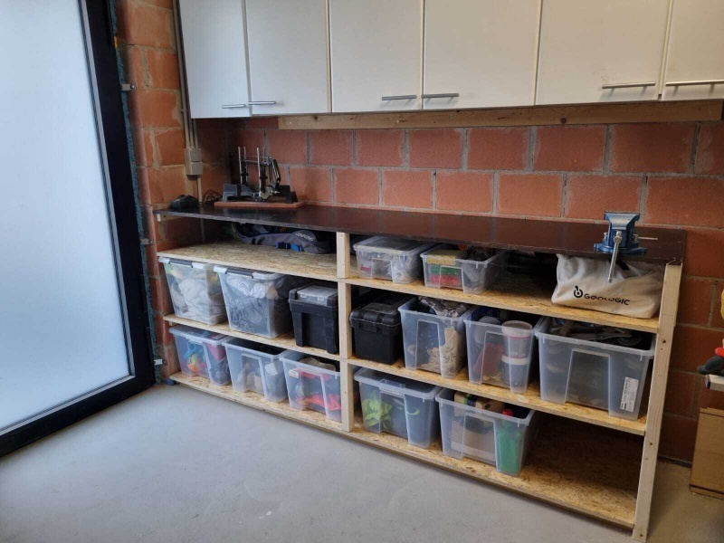

vanpeers schreef op maandag 19 februari 2024 @ 14:20:
De volgende klus die ik hier in huis wil doen is een soort werkbank/tafel te maken en een rek voor wat spullen te stockeren.
Ik heb in sketchup eens gemaakt wat ik ongeveer zou willen om te kijken wat afmetingen.
Ik ben groot afnemer van (ikea) SAMLA bakken dus alle afmetingen zijn met dit in gedachte. :)
Ik had nog wel 2 vragen:
  • Welk materiaal kan ik best gebruiken? Ik dacht eventueel aan OSB3 15MM of 18MM? Qua prijs lijkt me dit niet zo duur en toch stevig. Als werkblad bovenaan dacht ik aan betonplex.
  • Hoe lang mag bij de werktafel mijn "overspanning" zijn zonder steunen?
-> Werkbank is +- 270cm lang, links en rechts steun en achteraan tegen de muur een lat tegen de muur over de volledige lengte als steun (zie laatste foto), zou dit voldoende zijn?
Qua gewicht komen hier niet de zwaarste dingen maar is moeilijk in te schatten qua gewicht.
Toch een kleine update, de "werkbank" is intussen gemaakt:
Afbeeldingslocatie: https://tweakers.net/i/J_w-SdcrK-luoZO1vyuSal1hi-s=/800x/filters:strip_icc():strip_exif()/f/image/tEZelw6166xy6zn31nIdmYsW.jpg?f=fotoalbum_large
Ideaal voor mijn noden, volgende stap is tegen de wand een OSB zetten voor een deel van het werkmateriaal tegen te hangen, laadstation en een ledstrip voor extra licht.
Beetje zoals:
Afbeeldingslocatie: https://i.pinimg.com/564x/20/f0/0c/20f00ce34390c641b846facb4a5e95be.jpg
Ofwel koop ik kant en klare geperforeerde panelen.
.BE / Marstek Venus 5,12kWh / 8400Wp panelen / energie negatieve woning / ENG

vanpeers schreef op donderdag 4 april 2024 @ 11:03:
Beetje zoals:
netjes hoor.
Ik zou onder de voorkant van het blad toch zeker nog wel een balkje plaatsen (als dat er niet al zit)
Zelf heb ik de plaat 18mm multiplex door de lengte doorgezaagd, en daarna op elkaar verlijmd.
Dat blad is nu dus 36mm dik, en stevig zat. (hier heb ik ook nog een balkje onder overigens)

FRANQ schreef op donderdag 4 april 2024 @ 11:12:
netjes hoor.
Het onderste blad steunt op een sokkel en het bij het middelste ook nog een balkje vooraan. (beetje naar achter voor het zicht)
Het bovenste blad is ook extra verstevigd maar ook een beetje naar achter verdoken.

copykat schreef op woensdag 3 april 2024 @ 12:29:
Je weet dat je dat gat gewoon groter kan laten boren?
Voor iemand die weet wat hij doet met zijn kernboor, maakt het niks uit dat er een bestaand gat is.
Kost een paar tientjes.
  • copykat
copykat
Good copy isn't bad
FRANQ schreef op donderdag 4 april 2024 @ 22:23:
Ja, maar toen ik meette met een rolmaat leek t 125plusmm te zijn maar toen mn pijpen en 125mm gevelkap binnen kwamen bleek t net niet te passen en uithonen met beschikbare spullen werkte niet.
Pijp wilde net niet er doorheen.
Keuken kwam na dat weekend dus geen tijd meer om iemand met een kernboor te zoeken.
Dus maar besloten 100mm te nemen omdat 110/115/120 niet bestond.
