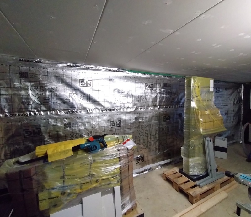

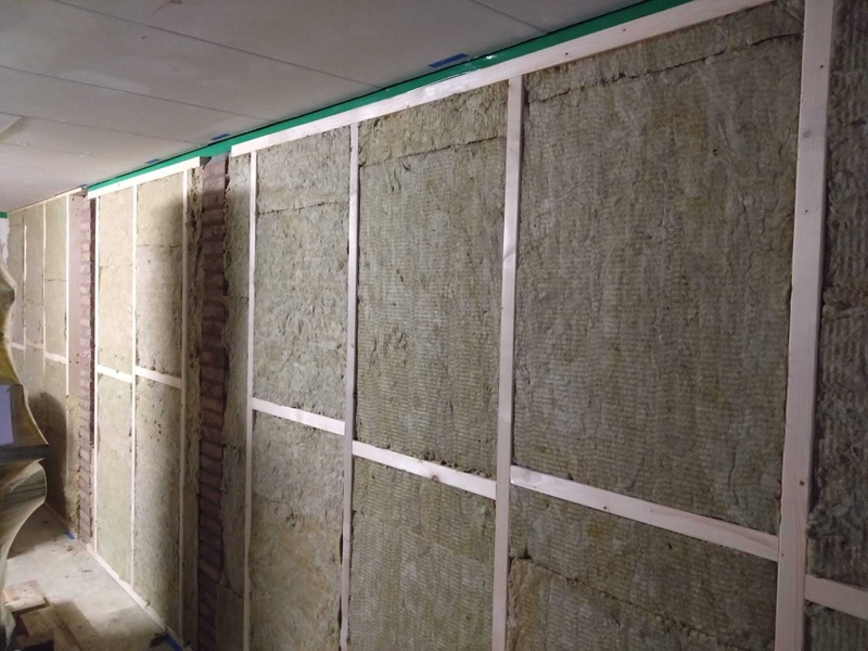

Druk weekend vol klusjes gehad.
Meestal maak ik niet genoeg foto's om te showen, maar dit keer heb ik wel wat om te laten zien.
Eerst voor achter het TV meubel een aansluiting gemaakt om ethernet en stroom aan te kunnen sluiten.
Dan kan binnekort de A/V installatie van het verlengsnoer af :X
Afbeeldingslocatie: https://tweakers.net/i/d8za1Zv25UDLF7IOBgGi36Ri6GY=/800x/filters:strip_icc():strip_exif()/f/image/zdqbvEDbynDQhvYTB4mWX9tm.jpg?f=fotoalbum_large
Natuurlijk heb ik hem nog even netjes afgesmeerd met gips, binnekort moet ik nog even de bedrading afmaken.
Ook in de garage een voorzetmuur gebouwd met wat extra handjes, dat ging sneller dan verwacht.
Houtskelet van 95x45:
Afbeeldingslocatie: https://tweakers.net/i/NOIGHhz6n1dTIGUhKWAWfQ803sk=/800x/filters:strip_icc():strip_exif()/f/image/SttTcpqwGEDRl2eZgcxEvCjM.jpg?f=fotoalbum_large
Toevallig een goede aanrader ontdekt. Ik was op zoek naar ombindband om achter het houtskelet te spannen, zodat de luchtspouw behouden wordt. Hornbach had niks liggen, maar ik kwam zelfklevend gaasband tegen. dat werkt heel makkelijk en is stevig genoeg om de steenwol op zijn plek te houden!
Ideale manier om er voor te zorgen dat je de isolatie niet te ver naar achteren drukt.
Afbeeldingslocatie: https://tweakers.net/i/mjlSvjr21hEdOzyAseMwkTQfMRo=/800x/filters:strip_icc():strip_exif()/f/image/vaRzUfLbaZktTQVSzUXwIiAe.jpg?f=fotoalbum_large
10cm rocksono solid (45 kg/m3) steenwol voor thermische en geluidsisolatie.
Afbeeldingslocatie: https://tweakers.net/i/hCFXkXefge4oRWttgg1TadnA8P8=/800x/filters:strip_icc():strip_exif()/f/image/7C77wbL54cZ5mLqP6XXk48oR.jpg?f=fotoalbum_large
Taftex dampdicht folie. Ik heb niet veel ervaring met folies, maar heb nu voor het plafond de klimaatfolie en voor de muur dampdicht gebruikt en ik moet zeggen dat het erg fijn verwerkt.
Stevig, goede plakrand en niet al te duur.

dragonhaertt schreef op dinsdag 19 maart 2024 @ 11:12:
Binnenkort ook zo'n klusje in de keuken, wil het alleen met metalstud doen i.p.v. met hout.
Waarom heb jij voor hout-skelet gekozen?
Nadeel van zo'n alu dampfolie is dat je GSM signaal heel erg gedempt wordt in huis. Bij mijn ouders zijn alle wanden zo en ik moet ze altijd via Whatsapp bellen omdat het GSM signaal niet in huis komt. Heel erg vervelend.

Henkhuppelschot schreef op dinsdag 19 maart 2024 @ 11:38:
Ten eerste omdat het me makkelijker leek (heb wel ervaring met hout, en machines voor hout. Afkortzaag staat in dezelfde ruimte)
Ten tweede omdat ik redelijk wat gewicht er aan wil kunnen ophangen. Het wordt een werkplaats dus er komen werkbanken en kasten e.d. aan te hangen. Voelt toch wat beter als ik een 70mm schroef er in kan jagen.
zonoskar schreef op dinsdag 19 maart 2024 @ 11:47:
Goed punt! had ik niet eens bij nagedacht.
Gelukkig komt dit folie alléén aan deze muur. Plafond en achtermuur moeten damp-open vanwege de dampdichte buienkant.
Ik denk dat bereik problemen hier dus wel meevallen. Tegenwoordig gaat alles toch via het internet, en het WIFI signaal is prima ;)

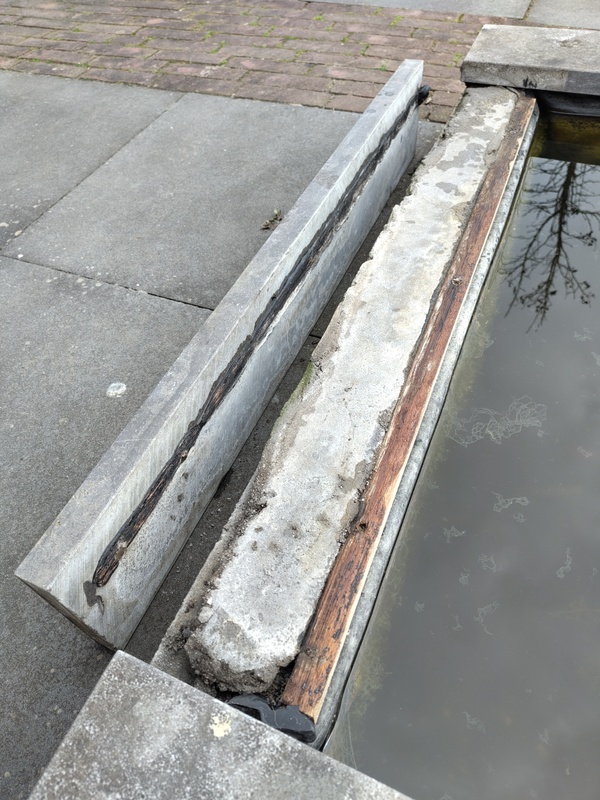

Wij hebben een vijver met een stenen rand. Die rand is rondom helemaal los (mogelijk zat het altijd al los, wij hebben het huis pas sinds 1 jaar in bezit). Onder de rand zit een laag cement, maar die lijkt niet gehecht te hebben aan de rand. De rand heeft wel met een lijm vastgezeten aan het houten balkje. Afbeeldingslocatie: https://tweakers.net/i/bpW_eHD-J-ljgC74mVA1o43A3Hk=/x800/filters:strip_icc():strip_exif()/f/image/Cq53qQ3KaHNoHuR6ynr6cyjX.jpg?f=fotoalbum_large
Afbeeldingslocatie: https://tweakers.net/i/Z4fBEL-94IPptqKECNEPW0AILPo=/x800/filters:strip_icc():strip_exif()/f/image/1GdLB5wQ0YZ80PKV0jO3YENj.jpg?f=fotoalbum_large
Afbeeldingslocatie: https://tweakers.net/i/yJwlKA5FK1uKaduy6usz9QuhojI=/x800/filters:strip_icc():strip_exif()/f/image/emmudtOvawEqEZL3UHpyQwFo.jpg?f=fotoalbum_large
Nu wil ik die rand rondom weer gaan vastzetten, en de voeg ook weer mooi maken. Maar ik heb het idee dat de rand vastmetselen niet gaat werken. Zou ik dit met een lijm kunnen vastzetten en daarna met voegspecie voegen?

Ik heb ook een vijver , en dezelfde setup qua afwerkrand. Ik heb ze gewoon met polymax vast gebaggerd . Zit als een huis.
Zoiets zat ik ook aan te denken inderdaad, hiermee wordt de rand ook niet hoger dan deze al is.

manusjevanalles schreef op dinsdag 19 maart 2024 @ 12:17:
Wij hebben een vijver met een stenen rand. Die rand is rondom helemaal los (mogelijk zat het altijd al los, wij hebben het huis pas sinds 1 jaar in bezit). Onder de rand zit een laag cement, maar die lijkt niet gehecht te hebben aan de rand. De rand heeft wel met een lijm vastgezeten aan het houten balkje. [Afbeelding]
Bij mijn vorige huis heeft de tuinman de border hiermee gelijmd
https://www.hornbach.nl/p...TBoqpfK51snhoCAS0QAvD_BwE
geen idee wat beter is (dit of polymax)
Ja, gewoon lijmen :) net als @Galaxis
Kitspuitje Bison PolyMax.......hebben wij ook een keer opsluitbandjes voor een vijverrand mee verlijmt, waren nagenoeg niet meer van elkaar af te slopen jaren laten |:( :P
