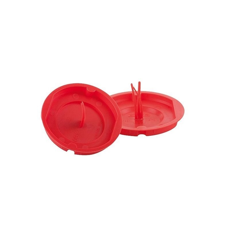

Ben de zolder aan het verbouwen (timmerman ingehuurd) en over een paar weken komen ze stucen..
Wat doe ik met mijn hollewand-dozen?
Ik heb 3x UHD50 en 5x hwd50 duo (lijkt veel maar er zijn een paar wandjes opgetrokken en je kunt nooit teveel WCD's hebben :+ )
Sowieso stap 1: Niks in de doos, ook niet het binnenwerk (die fout heb ik eerder gemaakt).
Maar stap 2: Hoe dek ik het af? Het toeval wil dat ik per ongeluk een paar U50 en UD50 heb gekocht (in november al, dus kan ze niet meer teruggeven, kwam er pas vorige week achter dat het verkeerd was) en daar zitten afdekplaatjes bij:
https://www.google.com/se...pr=1#imgrc=GC7qiJZ22jq_6M
https://www.google.com/se...&rlz=1C1GCEB_enNL899NL899
Is het verstandig om deze erop te zetten?
Verder zal ik vantevoren aftekenen waar ze zitten.. Maar dat heb ik ook wel redelijk in mijn hoofd...
Verder heb ik op het plafond ook 75mm gaten (voor spotjes), maar daar hoef ik denk ik niks mee te doen?

FreakNL schreef op maandag 11 maart 2024 @ 10:55:
Moet je vloer nog gedaan worden?
Dan gewoon daarop aftekenen waar ze zitten (het hart) en de hoogte bijschrijven (of standaarden aanhouden). Inderdaad met afdekplaatje zodat er overheen gestuct kan worden. Je ziet aan het kleurverschil met drogen waar ze zitten en dan prik je er zo doorheen met een schroevendraaier.
edit: maar je kan toch gewoon al de kabels trekken en met overlengte oprollen in de doos?
  • FreakNL
  • Laatst online: 08:46
FreakNL
Well do ya punk?
Je en krijg je die plaatjes er dan netjes uit? Dat is meer mijn vraag :) Of het verstandig is om die plaatjes erin te zetten Of juist niet :)
Vloer moet nog gedaan worden idd dus kan daar ook op tekenen...
[ Voor 19% gewijzigd door FreakNL op 11-03-2024 11:03 ]
  • copykat
  • Laatst online: 10:21
copykat
Good copy isn't bad
FreakNL schreef op maandag 11 maart 2024 @ 11:02:
Altijd die plaatjes er inzetten. Daar zijn ze voor bedacht.
Tijdens het opdrogen zie je ze zitten en dan moet je ze openen. De stuc is nog zacht en breekt dan makkelijker op de juiste plek.
Als je wacht tot t droog is is het veel moeilijker vinden en netjes openen.
[ Voor 5% gewijzigd door copykat op 11-03-2024 11:23 ]
  • FreakNL
FreakNL
Well do ya punk?
Ah, dus plaatjes erin, stucen en tijdens het drogen nog de plaatjes eruit, check?
De stucadoor komt daarna trouwens ook nog sausen (twee weken later), maar dan kunnen ze gewoon open blijven? Of dan weer plaatjes erin? :)
  • copykat
copykat
Good copy isn't bad
FreakNL schreef op maandag 11 maart 2024 @ 11:23:
Vorig weekend nog een stucadoor gehad voor mn keuken en die tikte de dozen die open moesten zelf al in.
Twee die verborgen moeten blijven heb ik gemerkt en op foto voor later.
Nieuwe plaatjes er in is wel fijner voor de sauser.
Stukje verpakkings foam kan ook.
Edit: Als je diirect na de stucadoor met een mesje en een kleine schroevendraaier ze er om de rand/contour eruit snijd/krast kan je ze hergebruiken.
[ Voor 10% gewijzigd door copykat op 11-03-2024 11:31 ]

Anders koop ik toch bij de hornbach een paar nieuwe deksels.
https://www.hornbach.nl/p...parant-10-stuks/10598371/
Vervelende is dat ze voor de duo doos lastiger te vinden zijn.

Waarom zou je nog nieuwe willen hebben voor de schilder? Je gaat daar gewoon moeiteloos met de roller overheen, ook al zit er een gat. Gewoon je draden terugduwen. Beetje veel moeite voor iets wat weinig oplevert naar mijn mening.

Nou geen idee hoor :) Daarom vraag ik het..
ik heb 0 ervaring met stuccen en sausen.. Daar ga ik verder ook niet aan beginnen, is niet mijn vakgebied.. De rest van de afwerkingen doe ik wel (moet bijvoorbeeld nog een vensterbank in, vloertje)
Dus jij zegt, alleen bij het stuccen zo'n plaatje erin?

inquestos schreef op maandag 11 maart 2024 @ 11:50:
@FreakNL ik zou nog even een prop papier in de gaten drukken zodat je geen verf op je bedrading krijgt, dat kan soms wat onhandig zijn. Wel zo dat het niet uitsteekt uit het gat. Het staat buiten kijf dat je zorgt dat er nog geen spanning op je bedrading zit.
Je zal tijdens het drogen echt de dozen zien zitten door het kleurverschil. Dan tik je met achterkant van een schroevendraaier op de plek om qua geluid je doos te bevestigen en dan prik je er doorheen (geen spanning er op hè ..). Dan even met een vinger erin woelen en de deksel losbreken met wat beleid zodat je enkel de deksel en het stucwerk op de deksel los trekt en niet meer dan dat, tadaa.
Hieraan toevoegend: met een afbreekmesje een mooi rondje langs de contour van het deksel snijden om met zo min mogelijk schade aan het stucwerk de deksel kan verwijderen (terwijl dit nog vochtig is).

inderdaad, haal een paar nieuwe deksels, dit werkt voor de stucadoor veel fijner. vraag de stucadoor of hij met zn vieze vinger even in het natte gips wil prikken op elke inbouwdoos. dan kan je de dozen altijd terugvinden.

spank_mojoo schreef op dinsdag 12 maart 2024 @ 12:16:
Ik had deze deksels met de verbouwing, geen idee of ze ook in NL verkrijgbaar zijn.
Afbeeldingslocatie: https://tweakers.net/i/QQh2wEWlRG-EeiGqbB-Ul_LQva4=/full-fit-in/4920x3264/filters:max_bytes(3145728):no_upscale():strip_icc():fill(white):strip_exif()/f/image/gkJ7moapROVEdliDdjnQcW5p.jpg?f=user_large

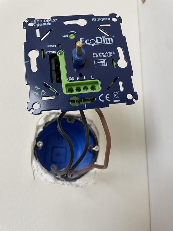

Lees hier toch met wat verbazing wel alle tips die gegeven worden m.b.t. het afdichten en later opzoeken van WCD's nadat de stukadoor is geweest.
Wellicht dat ik mazzel heb gehad met mijn vaste stukadoor, maar die laat de WCD's altijd gewoon netjes achter, hoeft niet afgedekt te worden of iets.
Afbeeldingslocatie: https://tweakers.net/i/pmtesWKVnxz0gu_GyheCd78HVgQ=/232x232/filters:strip_icc():strip_exif()/f/image/dGI6pjG1u8qb3125wPtafYvo.jpg?f=fotoalbum_tileAfbeeldingslocatie: https://tweakers.net/i/QFdxYaIa-aW_hFQd2bGRzo9oWAY=/232x232/filters:strip_icc():strip_exif()/f/image/78lqkQXyn0OXsdWw4F0HinMY.jpg?f=fotoalbum_tileAfbeeldingslocatie: https://tweakers.net/i/UIO2aATg8J6NwsvrnKS4wFLV-ec=/232x232/filters:strip_icc():strip_exif()/f/image/2thhkjbeASfqneusvjfb2rvm.jpg?f=fotoalbum_tile
Is het dan gebruikelijk dat ze als een stel lompe boeren te werk gaan en alles dicht smeren?!
PSN: Flix20-NL

Yep, normaal wordt het allemaal dichtgesmeerd (ook omdat je niet precies weet hoeveel erop gesmeerd dient te worden) zo zorg je ervoor dat alles vlak is. Dozen vul je daarna op met vulringen tot de juiste hoogte.
De dozen tekenen zich redelijk vlot na het stucen af door het drogen van het stucwerk. Dan ff de afdekglaasjes intikken en klaar is kees.
48x 315WP (oost-west orientatie), 20x400WP (zuid orientatie) 9kw Pana Bi-bloc, All-electric, geautomatiseerd met Home Assistant
  • True
True
Dislecticus
Flix20 schreef op dinsdag 12 maart 2024 @ 14:00:
Ik zit eerder met verbazing te kijken naar je bekabeling in die dozen. Nul en PE en fase en schakeldraad.
Het is voor een stucadoor gewoon veel makkelijker om er overheen te kunnen stuccen. Ook minder kans op oneffenheden bij een doos.
Oh en in jouw geval zit er een lekker laagje gips op je draden, persoonlijk niet zo'n fan van maakt het alleen maar onoverzichtelijk, lastiger en bewerkelijker.
/2cts

True schreef op dinsdag 12 maart 2024 @ 14:48:
Wat is daar gek aan?
/2cts
Ik heb bij mij de draden ingetaped en in het doosje gepropt, volgens de stucadoor was een deksel niet nodig. Hij heeft inderdaad de doosjes vrijgemaakt na het stucen, maar ik zou het de volgende keer wel met deksels doen denk ik, makkelijker stucen en mooier om het gat heen.
  • KNed
  • Laatst online: 06:42
Volgens mij zit die aardedraad niet in de lasklem, dat lijkt wel zo, en dat zou inderdaad verbazend zijn.
  • Flix20
  • Laatst online: 10:36
/2cts
Dat beetje gips wat erop komt, zit op de overlengte.
En wat vind je raar aan een schakelaar en WCD naast elkaar?
PSN: Flix20-NL

PE en de nul wil je never nooit niet verbonden hebben (uitzonderingen daargelaten, maar dit is geen uitzondering).
Maar wat @KNed ook aangeeft, de PE zit niet in de wago dat leek even zo op de foto.
Flix20 schreef op dinsdag 12 maart 2024 @ 15:10:
Beetje gips op de overlengte zeg je, en als je 'm op de juiste lengte wilt knippen en strippen zit je eerste te klooien met het gips wat er op zit. Nee bedankt gewoon dichtmaken die dozen voor het stuccen, scheelt zooi en smeerwerk.
Niks, en dat zeg ik ook niet. Maar een fase en een schakeldraad op dezelfde wago aansluiten is gewoon niet netjes en moet je niet willen, daarvoor zet je er een schakelaar tussen hè.

Iemand die hier soep van weet te maken?
Het is mij schier onmogelijk om deze hotelschakeling met pulsdrukker te maken. Meerdere topics en youtube video’s gehad maar helaas..
Ik heb een ecodim 07 zigbee dimmer en een busch jaeger u500 pulsdrukker.
Er was een bestaande hotelschakeling die werkzaam was. Dus de bedrading doet het.
Maar ik krijg het niet voor elkaar, is er iemand die het ei heeft?
[URL="https://tweakers.net/i/DXjqa7kZyot03fSRtQz5pXbhWDQ=/full-fit-Afbeeldingslocatie: https://tweakers.net/i/EQDEmlm5j-YVuhsyMgha8VYVYI8=/x800/filters:strip_exif()/f/image/t8utkzaQD9nTZ5i3Chz4UvBV.png?f=fotoalbum_largein/4920x3264/filters:max_bytes(3145728):no_upscale():strip_icc():fill(white):strip_exif()/f/image/W37PuLjeYUqJ3AXpz2ERqDTL.jpg?f=user_large",,"1"]Afbeeldingslocatie: https://tweakers.net/i/T0kgMsmU6C8fWKqgtArGsghThS8=/x800/filters:strip_icc():strip_exif()/f/image/W37PuLjeYUqJ3AXpz2ERqDTL.jpg?f=fotoalbum_large[/URL]
