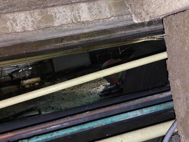

Afbeeldingslocatie: https://tweakers.net/i/VSW0sDKegjZoo90O-sijcnujmVI=/x800/filters:strip_icc():strip_exif()/f/image/tsLIfKsG2v1QXzxFNevNpZsK.jpg?f=fotoalbum_large
Binnenkort wordt vloerverwarming geïnstalleerd. Tijdens mijn inspectie in de kruipruimte merkte ik wat roestvorming op bij enkele koppelingen op de stalen cv-buizen. Hoewel het niet veel is, bevindt de roest zich net buiten de buis bij de koppelingen. Over het algemeen zien de stalen buizen er nog goed uit, maar dit baart me toch zorgen omdat de vorige bewoners een nogal vervelende oplossing hebben toegepast.
Op de eerste verdieping lopen twee dikwandige buizen over naar 22mm stalen leidingen. Deze leidingen lopen door de voorzetwand/spouw van een aanbouw naar de kruipruimte. Vanaf daar is er weer een koppeling naar nogmaals 22mm stalen buizen. In totaal loopt er dus een stalen buis van ongeveer 2.80-3.00m vanaf de eerste verdieping naar de kruipruimte, terwijl mijn kamer slechts 2.60m hoog is. Als er ooit een probleem zou ontstaan, lijkt het mij een lastige situatie om aan te pakken. Ik zou het het liefst willen vervangen door iets van Uponor, maar gezien de flexibiliteit ervan lijkt het onwaarschijnlijk dat ik het ooit door de spouw door het juiste gat krijg. Hoe robuust zijn dit soort stalen buizen eigenlijk? Ik vermoed dat ze er al zo'n 20 jaar liggen.
Er zit overigens wel buisisolatie omheen en ik ga er vanuit dat dat ook binnen de spouw zit. Maar daar kan ik helaas niet in kijken.

Bytebandit schreef op maandag 4 maart 2024 @ 11:28:
Volgens mij is de vuistregel een jaar of 30 voor verwarmingsbuizen.

True schreef op maandag 4 maart 2024 @ 11:50:
Aangezien de buizen er in de kruipruimte voor 99,9% nog goed zijn waar het veel kouder en vochtiger wordt ga ik er vanuit dat ik dan nog wel een krappe 10 jaar heb om hier een oplossing voor te verzinnen. :+

Als de bovenste overgangskoppelingen op de 1e geen leksporen hebben, zal het met die cv 22mm buizen wel meevallen.
Als je toch vloerverwarming krijgt, waarom kunnen de cv-leidingen onder de vloer dan niet komen te vervallen :?

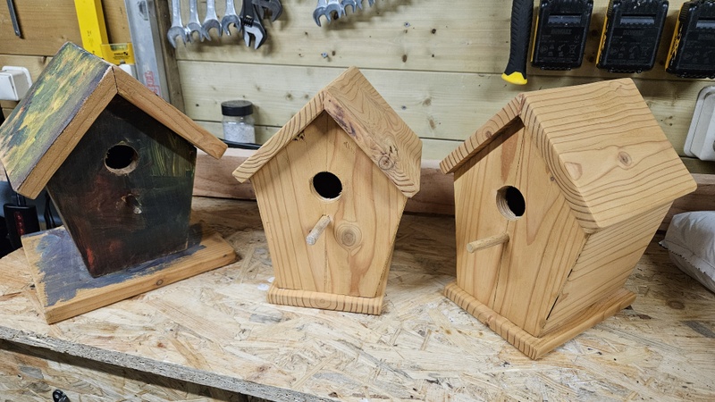

Van wat rest stukjes hout heb ik vogelhuisjes gemaakt. Het was wel even puzzelen omdat ik qua oppervlakte niet overal genoeg hout voor had. De voorkant van de kleine huisjes is bijvoorbeeld uit twee delen gemaakt en verlijmd. Oja, een van de vogelhuisjes is versierd door zoonlief.

Wat leuk! Voor welk soort vogels?
althans, ik heb begrepen dat vogels behoorlijk picky kunnen zijn m.b.t. nestkastjes (diameter van de opening, locatie etc)

nokiaan958GB schreef op maandag 4 maart 2024 @ 22:17:
Omdat het water toch ergens warm van moet worden? Mijn vraag gaat specifiek over de aanvoerleidingen van staal die achter de wand lopen, waar ik dus niet meer bij kan zonder te breken. Niet de overige leidingen die nu in de kruipruimte liggen. Dat ga ik allemaal weghalen en vervangen voor twee Uponor leidingen die naar de vloerverwarming verdeler gaan. Ik wilde alleen specifiek weten hoe hufterproof dit soort stalen leidingen zijn.

YellowCube schreef op dinsdag 5 maart 2024 @ 08:05:
Op de site van de vogelbescherming staan wat voorbeelden (3,2 cm voor de koolmees, 2,8cm voor de pimpelmees, enz)
Een stokje wordt afgeraden omdat dit predatoren juist een kans kan geven.
Dit slechts ter info, en alle hulde voor de mooi gemaakte vogelhuisjes.

MMatthijsV schreef op dinsdag 5 maart 2024 @ 07:36:
Opnieuw schuren, oliën en even een dag op 20 graden laten drogen was uiteindelijk de oplossing.
Leuk gedaan joh d:)b
kijk even of je een stalen plaatje om het nestgat wil doen, ik zat vorig jaar TV te kijken en dacht dat de buurman aan het hameren was.
Kwam toch wel uit een gekke hoek en toen ik poolshoogte ging nemen bleek een grote dikke specht als een debiel bezig om het gat van het koolmeeshuisje dat aan de gevel hing te vergroten om de jonkies te grazen te nemen.

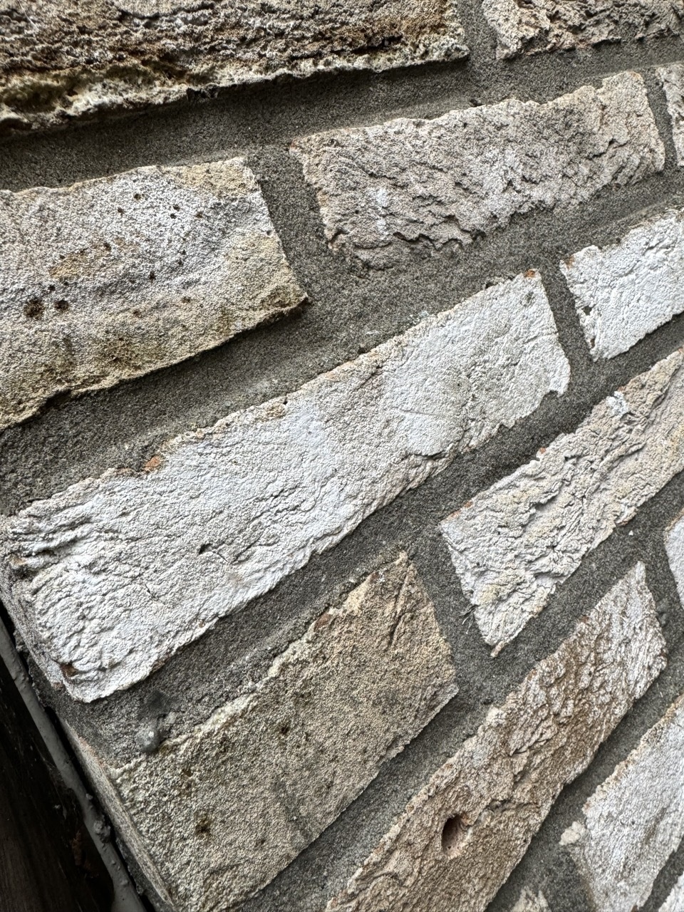

Ik hoop dat iemand een goede tip heeft voor mij. De bakstenen van ons huis zijn soort geel met een grijs\witte wash aan de buitenkant. Onze garage staat met de voorkant vrij en met het afgelopen natte jaar is die gevel continu nat geweest hierdoor.
Ik wil nu wat herstel uitvoeren, dus heb de buitenkant goed gereinigd van de zwarte aanslag. Als het wat droger is ga ik een aantal voegen uitkrabben en repareren en wil hem daarna impregneren. Ik merk alleen dat de witte wash van veel stenen er niet meer is.
Bakstenen zijkant huis:
Afbeeldingslocatie: https://tweakers.net/i/bdP5IPfwTMX6LHec18mE31ckX2U=/full-fit-in/4920x3264/filters:max_bytes(3145728):no_upscale():strip_icc():fill(white):strip_exif()/f/image/j6fkUsrXXTZlMB5pt2WFxzG1.jpg?f=user_large
Voorzijde garage
Afbeeldingslocatie: https://tweakers.net/i/2fqCFTmVPDCvSH8YEHsSDWC1dzw=/full-fit-in/4920x3264/filters:max_bytes(3145728):no_upscale():strip_icc():fill(white):strip_exif()/f/image/IheAdbcj2EzD0Y9O25XkG4n1.jpg?f=user_large
Heeft iemand een tip hoe ik dit weer een white wash zou kunnen geven? Ik dacht zelf om buitenmuurverf te verdunnen en dan met een spons aan te brengen. Evt voegen kan ik dan met een voegenborstel weer schoonmaken als ik erg mors. Ik kan een proefstuk doen op een binnenmuur van de garage. Iemand ander goed idee?

Ophidian schreef op dinsdag 5 maart 2024 @ 17:22:
Voorzijde garage
Is dat niet gewoon kalkuitslag/kalkuitbloei van de bakstenen?

cpt.skydiver schreef op woensdag 6 maart 2024 @ 14:17:
Zo is het zoals de foto hieronder.

Daar hebben we een kitnaad tussen laten leggen en is erg strak geworden.
Voor deze tegels lagen er andere tegels die ±1cm hoger lagen en daar lag een eenvoudig plintje tegenaan. Je loopt er altijd tegenaan, dus zorg dat het gelijk wordt. Stuk fijner!
Dat is heel strak!

Hey hoohw,
Gedouched en beetje lui.
Chinees gegeten bami met geroosterde varkensvlees reepjes...😍
Mocht. Ook wel want ik heb me weer vermaakt vandaag....
1 gasleiding afdoppen. (zat achteraf in de vloer en niet onderlangs dussss, verwijderen ging nie. Tijger actie 1.)
2 duss even snel de 5x2,5 omhoog duwen ging ook niet. Dikke boor en even meten ónder de vloer waar de support is en waar de "Broodjes" liggen.
Wat betekende elke keer onder de rioolbuis door tijgeren.
Waar ik eerst een geul moest graven om mn 90kg lichaam onderdoor te krijgen.
En tijgeren was op mn schouderbladen en hielen..... }:|
Lekker vochtig zand dus heerlijk gekloot.(De laatste keer dat ik dat moest was 2001.... En man ik ben wel wat stijver, steviger en ouder geworden..... ;(
Op weg naar mn te boren plekje om te meten zie ik iets dat niet goed is.
Gevalletje gebroken 90 graden bocht van mn wasbak/vaatwasser afvoer. Al een tijdje blijkbaar gezien het weggespoelde zand. Dussss iemand moest even naar de gamma een 50mm 90 graden manchet (de met rubber niet lijmen omdat pvclijm op oude pijp niet echt werkt en als t nat is helemaal niet.)
3 en weer 6x heen en weer tijgeren met spullen en toen ontdekte Milu weer een nieuwe ruimte die ze nog niet gezien had.
:F _O-
Afbeeldingslocatie: https://tweakers.net/i/9TWAafNDxPa4PK26VN0zk9TttZg=/800x/filters:strip_icc():strip_exif()/f/image/IIrGs5xSsVDC7dMr0XjOr5j5.jpg?f=fotoalbum_large
Maar riool is weer aangesloten. Vaatwasser water gaat nu niet in mn kruipruimte maar word netjes afgevoerd.
Water is klaar voor de keuken kraan. En de vaatwasser kraan moest natuurlijk weer 10cm hoger dan hij zat. :-( .
(Stopkraantjes geplaatst zodat water er niet weer af hoeft als de keuken geplaatst word.)
5x2,5 Kabel in de meterkast moet nog een beetje gefatsoeneert worden en de overige 2 3x2,5 moeten nog even geplaatst worden op de plekken waar de keukenmonteur ze wil hebben en dan kan alles aangesloten worden en afgemonteerd.
Perilex 2p+2n laat ik even doen door iemand die elektricien is.( niet dat ik geen schema kan lezen maar 7400watt kan vervelend zijn en beter geen risico nemen met hoogvermogen als t niet hoeft.
Op maat gezaagde composiet/natuursteen vensterbank nog even op zn plek lijmen voordat de keuken komt.
En ik heb 1 van de bestaande vloertegels los gewerkt( die onder de keuken zitten) en in 3 stroken gezaagd zodat de geul waar een muurtje stond enigzins netjes afgedicht is. Beetje grijze tegellijjm en vloer is weer dicht.
Morgen even voegen.
Maar nu koffie en tv.
:Y
Een nadeeltje ik moet nog wel een keertje er onder om de waterleidingen te isoleren want de vorige bewoner heeft nooit enige isolatie toegepast en de condens hangt in druppels aan de koudwaterleiding en de warmwaterleiding koelt mn warmwater flink af op die 4 meter travel denk ik.
[ Voor 4% gewijzigd door copykat op 09-03-2024 22:34 ]

Haha, ik moest ff 2 keer kijken, maar die kat! _/-\o_
  • copykat
  • Laatst online: 14:05
copykat
Good copy isn't bad
webber87 schreef op zaterdag 9 maart 2024 @ 22:55:
Nog geen jaar oude MainCoon en super nieuwsgierig. Heeft de gehele kruipruimte onderzocht. Kwam ook even neuzen bij me toen ik die pvcpijp weer aan elkaar knutselde.(Ze komt bij al mn klusjes kijken. 🥰)
Zat onder de spinneweb toen ze weer boven kwam... Vond mn dochter stuk minder grappig dan ik.... _O-
(ze is bang van spinnen )
Ik kon net omrollen in die ruimte en dat was de snelste manier om me te verplaatsen op tijgeren na.
[ Voor 3% gewijzigd door copykat op 09-03-2024 23:33 ]
  • stereohead
copykat schreef op zaterdag 9 maart 2024 @ 22:24:
Warmwater leiding isoleren is verleidelijk, maar wordt afgeraden ivm legionella.
