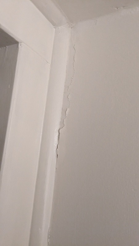

Ik heb een (open) deurkader gemaakt met MDF plaat en op de kopse kanten MDF deur architraven. Om links en rechts hier en daar een klein verschil op te vangen of een spleet van een paar mm te vullen heb ik MDF-vuller en acrylkit gebruikt. Nu heb ik het gegrond en daarna geverfd, maar de 'structuur' van de MDF-vuller blijft zichtbaar (en dat is lelijk bij een bepaalde lichtinval).
Hoe los ik dat op? Ik heb het helemaal glad geschuurd, ontvet, gegrond.. De primer en verf is watergedragen (acryl). Kan ik het dan beter schilderen met een solventgedragen verf?
Afbeeldingslocatie: https://i.imgur.com/lGkzQjV.jpeg
Links de architraaf, rechts de plaat (binnenzijde)

Heb je een foto? Het is een beetje moeilijk voor te stellen wat de situatie is.
Misschien acrylaatkit gebruiken? Of 'houtrotvuller'? Dat blijft allebei enigzins elastisch. Acrylverf of op terpetinebasis maakt denk ik niet zoveel uit. Ik zou bij Acryl blijven.

Vermoedelijk niet. (MDF en hout gaat niet zo goed samen in afwerking.)
Met schuren en plamuren stop je er nog een andersoortig materiaal bij wat ook weer anders reageert op weersomstandigheden.huminity en uitzetten/krimpen.
Wat je zou kunnen doen als je kozijn ruimte hebt is houtfineer. Op de slot kant en misschien scharnierkant
Over de gehele breedte een klein laagje hout lijmen en dat strak schuren.
Dan heb je hoogstens een lijntje vlak bij de rand die met wat zoeten weg gehaald kan worden.
Andere optie is:
Cirkelzaag vlak langs je deurzijde halen, schoon zagen, en en dan de dunste lat die je kan vinden er op lijmen. En die terug schaven,schuren totdat je je gewenste maat hebt. Ook hier blijft je vaak wel een lijn zien omdat nu eenmaal MDF en hout ander materiaal is maar die is dan recht en strak valt minder op als "foutje".
"hoort bij het deur design" :Y
Althans dat is wat ik zou bedenken.
Was overigens berkenmultiplex geen optie geweest met je architraven?
Dat is minder vettig en veel vocht bestendiger. En is met wat schuren en plamuren beter tot 1 geheel te maken. :) (iets met een koe en een kont..... :+ )

Er is geen mix van hout en mdf. Alles is mdf. :P
Ik heb het nu nog een keer grof geschuurd en opnieuw gegrond. Eens kijken of dat helpt.

Owh je hebt zo'n karton mdf deur?
Maar die hebben vaak wel een houten frame van vuren.
Heb je een foto van de kale zijkant?
Voor t gronden bedoel ik?
Die deuren zijn toch vaak ook rondom strakglad? Of was hij beschadigd aan de zijkanten?
Edit: Of lees ik het verkeerd en heb je van MDF een deurframe gemaakt en die met MDF plaat beplakt om een deur zelf te maken? Dus geen donordeur, bestaande deur maar gemaakt van begin tot eind?
Dan zou je toch overmaats gemaakt kunnen hebben en een kant frees er lang halen?
Kan je nogsteeds niet een kantfrees er langs halen en 1mm wegfrezen?
En vullende grondverf?

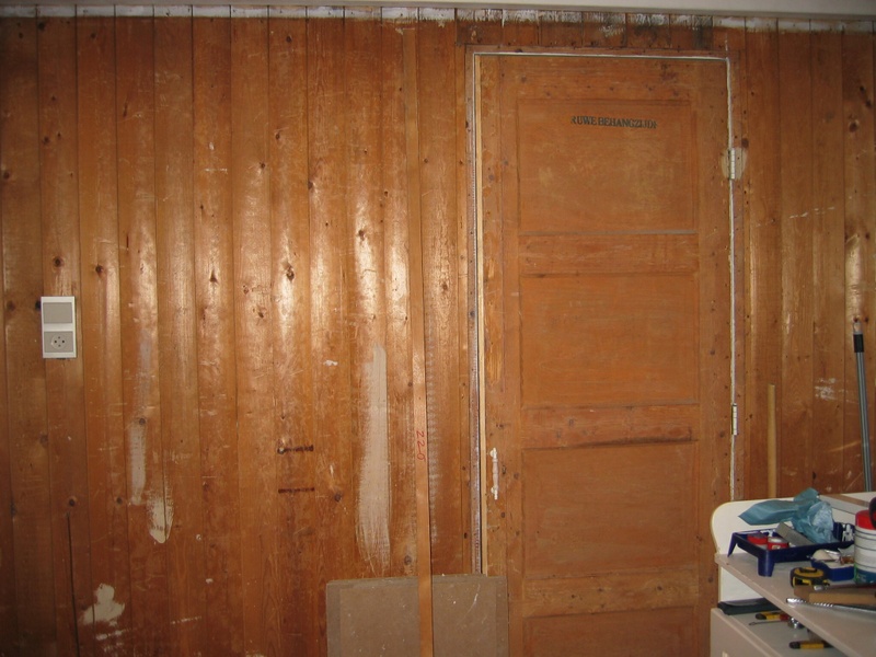

Ah, dat.
Afbeeldingslocatie: https://tweakers.net/i/eySAhu8JKqriKmkunL0rPJ76ud8=/x800/filters:strip_icc():strip_exif()/f/image/VgKqgB7cyRo5BZuQOwh8X5Kz.jpg?f=fotoalbum_large
Ik had toen een I profiel als latei met gisp bekleed laten stucen en de gestucte muur bekleed met MDF en die brede architraaf profiel.
Inderdaad schuren plamuren schuren plamuren schuren plamuren en dan goed gronden.
Mdf stof met houtlijm gebruikt als gatenvuller. Dat elke keer terug schuren en weer vullen en weer terugschuren.(voordeel van lijm met stof is dat het ook nog verstevigd.
Daarna gronden en schuren
Vullende grondverf is dan vaak mn vriend. Wel langdurig proces. Verf moet eerst volledig droog zijn anders gaat t rullen en ben je verder van huis.(edit terugschuren totdat je bijna weer het materiaal er onder ziet met een harde plank waar schuurpapier op geklemd zit.)
Na de grondverf lakplamuur gebruiken om de laatste putjes kwijt te raken.
En dan je vrouw het laten aflakken want daar heb ik geen geduld voor. 😋
En nog zag je met strijklicht onvolkomenheden.
Ik dacht eerder dat je zoiets aan t doen was met een gladde/platte binnendeur.
Een vakdeur er van maken om het op te dikken met 3mm mdf.
Afbeeldingslocatie: https://tweakers.net/i/MX0ALg8lnP-RX0J-gjUBK_NSTNk=/800x/filters:strip_icc():strip_exif()/f/image/l6OFfoQo0g9BUGBjZtBw2mIk.jpg?f=fotoalbum_large
[ Voor 13% gewijzigd door copykat op 22-02-2024 22:09 ]

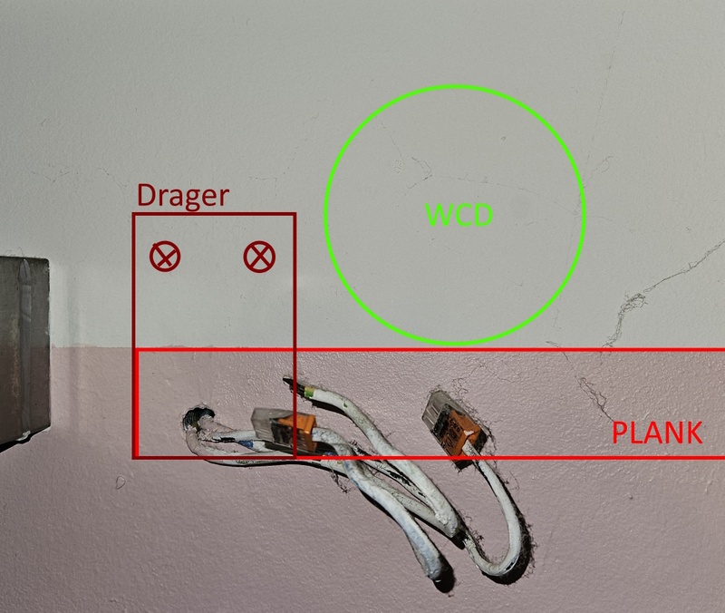

Beste techneuten,
Afbeeldingslocatie: https://tweakers.net/i/nE5AsInY63NDhxxNqB0cHpoRc-Y=/x800/filters:strip_icc():strip_exif()/f/image/e07Bci8bT6saCyEVb5f9jml6.jpg?f=fotoalbum_large
Ik ben al begonnen, maar wil toch jullie mening.
Kan ik de stroom van de rolluikendoos gebruiken voor de afzuigkap? Heb een toevoer kabel en die van de rolluiken. En dan met een 3punt wago stekker verbinden. En dan inbouwdoos
Heb geen kernbohrmaschine kunnen regelen. Dus moet het via tips van tweakers doen. Dus meer gaten boren en dan later met een afbreek hamer eruit halen.
Dat kan in principe, ja. De enige vraag die ik zou hebben: levert het een onlogische groepenindeling op? Komt de afzuigkap nu op een andere groep dan de rest van de keuken? Zo ja, dan zou ik dit netjes documenteren op de groepenkaart bij de groepenkast.
P.S. Voor zulke gaten heb je geen speciale kernboormachine nodig. Een standaard SDS boormachine volstaat, mits die een slipkoppeling heeft (anders kan je een flinke plotselinge draai aan je polsen krijgen als die vastloopt). En dan uiteraard wel een dozenboor/kernboor, die kost enkele tientjes. Maar goed, wat je nu doet werkt ook.
Edit: die Wago's plaats wil je in een inbouwdoos plaatsen, die je ook bereikbaar houdt, toch? Je kan geen splitsing midden in de muur maken, als je dat bedoelt.
[ Voor 5% gewijzigd door marcop23 op 23-02-2024 12:42 ]

Bij ons is de Fi schakelaar voor de hele keuken.
En de toevoer kabel is op een zekering geplaatst. Kan altijd nog er achter /afzuigkap schrijven op de paneel.
De wagon gaan inderdaad in de zwarte doos links. Nu zitten er steek klemmen 2mal. Dat zou voor de blauwe en bruine dan 3maal wago klem zijn, komt nog eentje daarbij.
Momenteel
Afbeeldingslocatie: https://tweakers.net/i/MSyI8Bxsyp3AiBeRb97gF0xCgjA=/x800/filters:strip_icc():strip_exif()/f/image/SkyK6pTwTgUggKxo0d8d6Htb.jpg?f=fotoalbum_large
[ Voor 14% gewijzigd door theduke1989 op 23-02-2024 13:18 ]

Zo te zien is er dus over die lasdoos heen gestuct. Dat is niet helemaal hoe het hoort: zo'n lasdoosje hoort bereikbaar te blijven. Nu komt er weliswaar geen elektrapolitie kijken, maar de nette oplossing is om hier een dekseltje op te schroeven i.p.v. hem weer dicht te stucen.
Als je een inbouwdoos van 50mm diep plaatst, kan je er ook een wcd maken, als je behoefte hebt aan een wcd op die plek :+
[ Voor 6% gewijzigd door marcop23 op 23-02-2024 14:13 ]

Ik wil in mijn keuken een plankje gaan ophangen aan een gipswand. Dat moet opzich wel lukken, alleen is de uitdaging dat er op de plek van de plank momenteel nog wat elektra bedraging (in flexibele buis) uit de muur komt (zie foto hieronder).
Ik wil proberen om dat netjes af te werken in een wcd vlak boven de plank, zodat daar mooi een lampje op kan komen te staan. Gaat het maken van een 76mm gat voor de wcd vlakbij de drager van de plank ook problemen geven qua draagkracht van de wand voor de plank? De drager voor de plank heeft twee schroefgaten (zie schets) waarvoor ik Fischer DuoTec pluggen wil gaan gebruiken.
Afbeeldingslocatie: https://tweakers.net/i/ABILM8jK8fB_Lc0k72CgCCr_ZGo=/800x/filters:strip_icc():strip_exif()/f/image/c9AOUFNNbGpnO53v6HZdcAuC.jpg?f=fotoalbum_large
Is mijn idee sowieso een beetje haalbaar? Ik ben geen mega ervaren klusser, maar heb wel eens eerder een wcd aangelegd. Ik hoop dat ik door het gat voor de inbouwdoos bij de bestaande flexibele leiding kan om die achter de wand om te leggen danwel te openen om de bedrading om te leggen naar de inbouwdoos. Alle adviezen en waarschuwingen zijn welkom :)

Goedenavond,
Ik wil een klein zoldertje maken voor opslag van lichte dozen. Ik wil bij voorkeur geen staanders hebben en
de te maken vloer aan 1 zijde vast maken op de muur en aan de andere kant aan de balk in het schuine dak
ophangen. De balken in de groene ovaal zijn 7x17cm.
Kan die balk in het ovaal gewicht dragen? De meeste zware dozen komen uiterst links boven de deur wat sowieso stevig is, hoe verder richting de balk zullen de lichte dozen komen te staan.
Afbeeldingslocatie: https://tweakers.net/i/NSoIANrkpjIsJiWidXVA0mLAqBI=/full-fit-in/4920x3264/filters:max_bytes(3145728):no_upscale():strip_icc():fill(white):strip_exif()/f/image/2hDJEvtzx6TEfF8DBpZFx9oR.jpg?f=user_large

Lijkt me geen probleem. Zeker niet omdat je de balk vlak bij zijn oplegging belast.

Die balken houden dat makkelijk, zeker vlak bij de muur.
Nu alleen een elegante manier vinden om dat te bevestigen.

als je het licht wilt houden dan is een smalle (20cm) plank beter dan 30cm .. hoe meer je stapelt hoe meer gewicht. en men vergeet snel dat het bedoelt is voor lichte items only.
beter gewoon hoekbeugels eronder plaatsen,

"Zoldertje" wordt ongeveer 1 bij 2,3 meter excl. het deel boven de deur. Dat deel boven de deur is ook nog ongeveer 1 bij 1 meter. Ik laat een 18mm OSB over het bestaande vloertje boven de voordeur doorlopen over de nieuw te maken constructie.
Misschien zo even een wat duidelijkere foto. Let niet op de rommel...
Afbeeldingslocatie: https://tweakers.net/i/NqJn47m3S5esFpLsKeiJIWfbBdw=/800x/filters:strip_icc():strip_exif()/f/image/KgAxLXQaTvUO3DpglMqRA3c9.jpg?f=fotoalbum_large
  • vso
vso
tja...
Ruudstertje schreef op zondag 25 februari 2024 @ 18:40:
De kern gedachte is .. je kan beter over engineren ook al is het "tijdelijk" en "licht" ..
Ongelukjes zijn vaak combinatie van events .. en dit soort dingen zijn maar 1 van de variabelen in de combinatie het kan met wat gevloek en getier aflopen of ritje naar het ziekenhuis oid ..
ik weet het niet voor de rest en kan best zijn dat er niks gebeurt maar al denk je eroiver na is voor mij genoeg :)

Vandaag begonnen met verven van de kozijnen.
Helaas blijkt de verf van de muren los te komen met de afplaktape.
De muren zijn een jaar geleden gestuct, na een week of twee hebben we ze voor gestreken met Alabastine rolbare voorstrijk en daarna voorzien van twee lagen Sikkens Alphacryl muurverf. Waarschijnlijk dat de voorstrijk niet gedaan heeft wat het moest doen, ik meen me te herinneren dat deze vrij stroperig was en mogelijk niet echt in de muur is getrokken.
Afbeeldingslocatie: https://tweakers.net/i/TFZysC3LJbFDJW0T0PxIF1BJTiE=/x800/filters:strip_icc():strip_exif()/f/image/kiy42wjeXA1btnnXBSh2ucsM.jpg?f=fotoalbum_large
Hoe kan ik dit nu het beste herstellen?
De verf lostrekken? Ik heb geen zin dat de halve muur loskomt.
Of gewoon een strook van zeg 10 cm opschuren (als dat tenminste gaat zonder dat hele stukken loslaten).
Daarna betere voorstrijk en opnieuw verven?
Of nog iets van plamuur gebruiken?
  • LED-Maniak
Als je het fijn opschuurt langs de rand van de verf en daarna de verf redelijk breed uitrolt zie je er niets meer van.
Lostrekken gaat met veel tape gemakkelijk helaas. Moet je echt direct na verven doen zodat de tape er zo kort mogelijk op zit.

Voortaan dit soort tape gebruiken en meteen na schilderen weg halen.

Ik heb van die Tesa sensitive tape, maar had die hier niet gebruikt. Ik zal dat bij het volgende kozijn wel doen. Haal je die na elke laag meteen weg? Of bedoel je na de laatste laag en niet onnodig dagenlang laten zitten?
LED-Maniak schreef op zondag 25 februari 2024 @ 22:48:
Tape heeft er 5 a 6 uur opgezeten, omdat ik twee lagen verf wilde aanbrengen. Dien ik die bij elke laag los te halen en opnieuw te plakken dan?

Voordat het opgedroogd is en dus(direct) ná elke laag.

Ik had de paarse tape van de action en direct na het schilderen weggehaald. Dat ging 9 van de 10 keer goed. Duurdere tape geeft je betere kansen en sommige claimen dat je het een week of meer kan laten zitten. Maar voor de zekerheid echt zo snel mogelijk als je klaar bent weghalen.

Ja frogtape zou goed zijn ;w
Doen wij ook niet meer.
Gewoon verwijderen na elke laag. Schilderen is nu eenmaal k*twerk, het zij zo.
