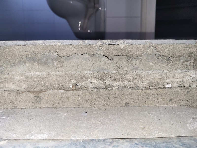

Werkt alle reparatiegips / snelcement niet zo'n beetje? Hier zitten toch weinig eisen aan, anders dan vullen.
Is ook zo, ik zou kijken wat ik nog heb liggen O-)
Nog een opmerking die ik vergeten was te plaatsen. Er moet nog een klem met 1 schroef op geplaatst worden voor een douchewand, rechts van de leiding. Dus enige houvast in de muur is nog gewenst. Dit zou misschien met een chemisch anker kunnen worden opgelost om meer houvast te krijgen.
Pizzalucht schreef op donderdag 15 februari 2024 @ 22:57:
Ik heb niks liggen, dus moet sowieso wat kopen :p
Ik had al zo'n vermoeden dat er een schroef moest komen, gezien de situatie :+
Snelcement is harder dan gips, en daarmee lijkt het me geschikter als er toch wel krachten op komen te staan. Ik zou 't wel aanmaken met koel water, zodat het wat minder snel droogt. In mijn ervaring gaat het altijd in 1 minuut van een nat drapje naar hard. Misschien wel logisch, gezien de naam :+
Maar ook met reperatiegips (ik heb deze gebruikt, maar het precieze type maakt volgens mij niet zo veel uit) krijg je best een hard resultaat, en je hebt veel langer de tijd om het netjes uit te smeren. Volgens mij is die Alabastine grotegatenvuller ook zo'n soort reparatiegips, maar dat vermelden ze helaas niet. Als er niet zo veel kracht op die schroef komt, zou ik dit gebruiken.

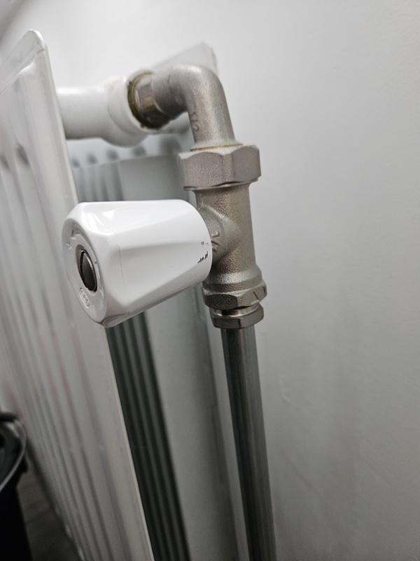

Iemand een ideetje voor het probleem dat ik heb? Ik heb een vorstvrije VSH buitenkraan, kwam er onlangs achter dat deze het niet meer deed, er kwam helemaal geen water meer uit. Ik dacht dus dat het binnenwerk kapot was. Ik heb inmiddels de kraan met veel pijn en moeite van de leiding af gekregen, maar nu lijkt die prima te werken, wel alles even goed schoongemaakt van buiten en binnen. Maar voordat ik de kraan weer terug monteerde dacht ik: laat ik eens even testen of er überhaupt water uit de leiding komt. Maar dat is dus niet het geval, zelfs zonder kraan komt er geen water uit.
Situatie: ik heb een aanbouw aan mijn huis. Vanuit de kruipruimte onder mijn huis (onder de aanbouw is geen kruipruimte) loopt een aftakking van de waterleiding naar de aanbouw. In mijn aanbouw heb ik een aansluiting voor de wasmachine en een WC met fonteintje, daar werken de kranen allemaal. Het inbouwreservoir van de WC zit tegen de buitenwand aan waar aan de buitenkant die kraan zit. De wand van het inbouwreservoir heb ik in 2022 opnieuw gedaan omdat er tegels gebroken waren omdat dit wandje onderaan niet gefixeerd was en de pot dus kon bewegen. Ergens op een foto zie ik wel dat er daar een flexibele leiding loopt, maar dat die gesplitst is naar inbouwreservoir en buitenkraan. Ik heb nergens vochtproblemen, ik zie op de watermeter geen waterverbruik als alle kranen dicht staan, dus ik weet het even niet meer. Ik heb de leiding buiten nu even afgedopt tot ik weer een idee heb.
Iemand die me nog een richting op kan sturen :? Ik ben even de weg kwijt.

Je zou bijna denken dat de leiding ergens dicht zit.
Mogelijk bekneld gezeten en daardoor per ongeluk dichtgedrukt ofzo?
Al zou ik dan nog wel enige lichte doorstroming verwachten of lekkage.
Weet je zeker dat er niet nog ergens een afsluiter tussen zit ergens?

Ja, dat weet ik zeker, woon hier alleen, dus zou ook niet weten wie er dan aan zou moeten hebben gezeten...

Wat heb je eraf gehad? Kraan en de afsluit 'buis'? Dat kan perfect werken maar daarachter in de muur zit nog een 'palletje' noem ik het maar even, ik vermoed een terugloop beveiliging. Die wil nog al eens vast gaan zitten las ik elders.
Heb dit vorig jaar gesloopt door met een 6mm buisje waar ik tandjes ingeslepen heb dat kapot te draaien (was bedoeld om los te komen, maar er kwam een veertje uit en weer water). (na zuur en ontstopper te hebben geprobeerd.
Thanks! Goeie, ik heb wel geprobeerd er zo'n ontstoppingsveer erin te duwen, maar er leek niets te gebeuren. Ik heb inderdaad de kraan en die buis eruit gehaald zodat er alleen nog koperbuis uit de muur stak.

Dat werkt niet, het is een 22mm buis en in de muur zit daar een versmalling met een kleiner gat waar het water uit komt. Daarachter zit het mechanisme wat dan vast kan zitten. Het is echt een heel vervelend probleem. Je kan proberen om water af te sluiten, druk van de leiding en dan tegendruk te geven vanuit de buitenkraan kant. Mijn pogingen met perslucht werkte alleen niet, maar is wel de meeste makkelijke optie als het daarmee los komt.
Heb een compressor, dus dat kan ik wel eens als eerste proberen. Thanks, dan ga ik dat eens bekijken. Ik zag dat zo op de tekeningen niet.
Thanks, denk dat ik voor snelcement ga.

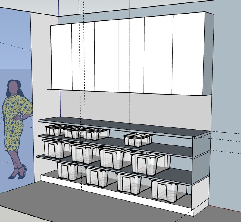

MJV schreef op dinsdag 2 januari 2024 @ 11:15:
Ik heb een stukje relatief onhandige ruimte op zolder dat ik graag beter wil benutten voor opslag. Dit stuk is 2.20m breed, met deels een schuin dak.
Ik twijfel een beetje wat het handigste is. Ik zou er een aantal IKEA Boaxel rails en planken neer kunnen hangen, of zelf een soort inbouwkast kunnen maken van bijv. OSB. Nadeel van het IKEA systeem is dat ik de rails waarschijnlijk niet strak langs de muur kan maken, en ik gebonden ben aan de standaard afmetingen, zodat ik toch weer randjes ruimte over ga houden.
In het laatste geval: wat zou handig zijn? Ik dacht eraan om de verticale planken (staanders) eerst te plaatsen, en daar tussen dan leggers te plaatsen die rusten op (en verbonden zijn met-) vuren balkjes. Eerst leggers kan misschien ook, maar een overspanning van 2.20m is natuurlijk veel te veel, dus ik zal daarin ook weer moeten 'stutten'.
Uitdagende is sowieso het feit dat er twee betonnen gordingen zitten waar ik mee moet werken.
Iemand hier ervaring mee/met advies? Het hoeft esthetisch geen 10+ te zijn, zoals het er nu bijstaat is ook niks. Wil er vooral niet veel te veel tijd in steken, want zolder. Gereedschap als invalzaag, tafelzaag, enz aanwezig.

Ik wil een thermostaat knop op mijn radiator installeren. Klopt het dat ik dit voetventiel kan dicht zetten, radiator aftappen en tussenstuk vervangen?
Sta bijna op het punt om hele systeem leeg te laten lopen maar twijfel of dat nu wel nodig is.

Zuaro schreef op zaterdag 17 februari 2024 @ 14:56:
Als je die radiatorkraan compleet ertussenuit wilt halen is dat niet voldoende.
Je hoeft trouwens alleen datgene leeg te laten lopen wat zich boven je radiator bevindt, ik hoop voor jou dat deze radiator op zolder staat ;)

Wolly schreef op zaterdag 17 februari 2024 @ 14:59:
Helaas hele 1e verdieping (4 radiatoren), cv hangt op zolder en beneden vloerverwarming.
Dan blijft m'n plan: stekker cv en vloerverwarming er uit. Aftappen bij de vulkraan en dan rest bij de radiatoren er uit laten.

Zuaro schreef op zaterdag 17 februari 2024 @ 15:03:
Voetventieel kun je gewoon dichtdraaien. Dan is de radiator afgesloten van het systeem. Dan aftappen en radiator kraan vervangen.

rainier15 schreef op zaterdag 17 februari 2024 @ 18:17:
Weet je dat zeker? Ik heb altijd gedacht dat je dan alleen de retour dicht kunt zetten op een voet ventiel.
Niet bij de voetventielen die ik ken. Voetventiel sluit alleen de retour af.

Even hier wat ervaringen gebruiken.
Badcel, douche ruimte meerdere tegels hebben holleruimtes en twee zijn gebroken.
Was al in het huis tijdens aankoop.
Op zoek geweest naar de tegel maar zelfs de knuppels, ja knuppels als je een badcelverkoop winkel bent en dit werk achterlaat!, konden mij niet meer helpen omdat het 2005-2010 was. Van die opknap aanbiedingen.
Gelukkig hebben we een tweede douche dus die gebruiken we nu voornamelijk.
Vorige zomer heb ik alle silicone voegen verwijderd en opnieuw geplaatst na langdurig laten ademen. (vocht onder de tegels.)
Na lang beraad met de binnenhuisarchitect laten we toch maar de tegelvloer liggen voorlopig.
Dus repareren is nu de taak. (vervangen gaat niet want geen reservetegels en niet kunnen vinden.)
Wat is jullie ervaring met de injectie lijm?
Ik dacht als ik dit zoveel mogelijk doe om de holle ruimte's op te vullen dan kan daar in iedergeval geen vocht verzamelen en fixeert de tegel ook meteen.
Om de scheuren te camoufleren dacht ik iets als dit te gebruiken.
Zwartgekleurde pasta om in de scheur t smeren.
(even met een dremeltje de scheur open werken om hecht oppervlak te maken en dan dichtvoegen met die pastalijjm. En dat werkt natuurlijk alleen met een gefixeerde tegel.)
Als laatste de voegen weer repareren.
Gaatjes vullen. Grijze cement voeg dus ik dacht kleine hoeveelheid dus reparatie zakje cement?
Andere optie is al aanwezige creme voegmortel gebruiken en mengen met wat kleurstof zwart om de grijstint te krijgen.
Ideeën ? Opmerkingen? Tips?

Dentheman schreef op zondag 18 februari 2024 @ 12:54:
Niet naar je binnenhuisarchitect luisteren en wél nieuwe tegels nemen. Als de basis mbt. tegels etc. zo slecht is, wil je toch niet daar vanuit opnieuw opbouwen?
Als alles helemaal knap zou zijn, en je hebt dan onverhoopt een paar holle tegels, dan is injecteren dé oplossing.
De rest is alleen nieuwe douchekraan en douchekop , nieuwe wcpot, en indien leuke gevonden nieuwe handdoek radiator. En oja plafond word gladgestuct.
Alle andere dingen zijn al opgeknapt dit jaar zodat we de badcel voorlopig een paar jaar kunnen gebruiken.
Alleen die holle tegels die ook nog een breuk hebben vertrouw ik niet kwa waterdichtheid.
Zit letterlijk recht onder de douchekop dus vandaar dat ik die aannemers prutsers noem.
We douchen er dus nu niet.
Er is een vloer over de oude vloer heen gestort en daar is de boel weer op geplakt.
Kantband? Eurocol wapeningsband? Zou me verbazen als dat gebruikt is.
Afbeeldingslocatie: https://tweakers.net/i/JSOpHml9Gp2KnaLmC6YKA-tO-uE=/800x/filters:strip_icc():strip_exif()/f/image/6YXdW7JED6x9ApuIoBfUaH4A.jpg?f=fotoalbum_large
Hier heb ik de deur en dorpel weggehaald om een muurtje te lijmen.
Afbeeldingslocatie: https://tweakers.net/i/sSk-ta0hJNXuzARqt1ikgZVt9p0=/x800/filters:strip_icc():strip_exif()/f/image/FXVIwwtTH1ThcgluYtvAYyZy.jpg?f=fotoalbum_large
De twee tegels in de hoek voorste heeft al een zichtbare scheur en die in de hoek zie je niet maar zit er wel.
Rest is opnieuw gekit dus waterdicht gemaakt. (om t putje meer kit space gemaakt om de beweging van t plastic randje beter op te vangen.)
Voegen zijn kneiterhard cementvoeg anders had ik toen die ook allemaal weg gekrabt/tikt om de boel beter te maken. Nu ben ik bang dat bij weg tikken de tegels beschadigen.
Ik vermoed dat ze het afschot gewoon met een richeltje tegel hebben gemaakt en te lui waren om het op te vullen met cementlijm. Eurocol 705 bijv. Stelletje prutsers.
En het afschot is ook nog eens niet goed. Water loopt richting mn voeten in de foto met douchen aka haast en goedkoop. Maar t moet even een paar jaar functioneren want ik moet nog veel meer doen.
Eerst WC BG, dan aparte doucheruimte renoveren. (vandaar dat die douche ruimte in de badcel goed moet zijn kwa waterdichtheid.) en als laatste de badcel vernieuwen door alles kaal te slaan en dan weer helemaal op de juiste manier op te bouwen..) ben ook geen 20 30 40 50 meer dus een beetje rustag! Aan is wel gewenst door mn lichaam.

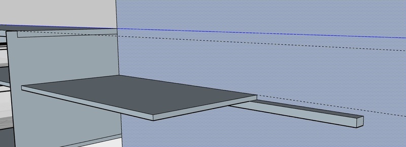

De volgende klus die ik hier in huis wil doen is een soort werkbank/tafel te maken en een rek voor wat spullen te stockeren.
Ik heb in sketchup eens gemaakt wat ik ongeveer zou willen om te kijken wat afmetingen.
Ik ben groot afnemer van (ikea) SAMLA bakken dus alle afmetingen zijn met dit in gedachte. :)
Ik had nog wel 2 vragen:
  • Welk materiaal kan ik best gebruiken? Ik dacht eventueel aan OSB3 15MM of 18MM? Qua prijs lijkt me dit niet zo duur en toch stevig. Als werkblad bovenaan dacht ik aan betonplex.
  • Hoe lang mag bij de werktafel mijn "overspanning" zijn zonder steunen?
-> Werkbank is +- 270cm lang, links en rechts steun en achteraan tegen de muur een lat tegen de muur over de volledige lengte als steun (zie laatste foto), zou dit voldoende zijn?
Qua gewicht komen hier niet de zwaarste dingen maar is moeilijk in te schatten qua gewicht.

vanpeers schreef op maandag 19 februari 2024 @ 14:20:
ik licht even 1 dingetje hieruit:
juist met de standaard maten van SAMLA kun je toch makkelijk 1 of 2 tussenschotten plaatsen.
met allerlei wisselende formaten bakken is dat wat lastiger maar vooral in jouw geval zitten die schotten niet in de weg.
dan voorkom je doorhangen en maak je het een veel robuuster geheel.
  • Flans
  • Laatst online: 01-10 16:05
Fraggert schreef op maandag 19 februari 2024 @ 14:25:
Precies, dit zou ook mijn oplossing zijn. En mocht het niet goed uitkomen met de maten dan kun je ook kiezen voor wisselende schotten. Als voorbeeld: https://myhouse-amsterdam.nl/kasten-op-maat-amsterdam
Hier ook groot van van de Samla bakken, ik heb in de gangkast iets vergelijkbaars gemaakt maar ipv dikke planken heb ik een stellingkast achtige opstelling gemaakt met latten van de bouwmarkt. Stuk goedkoper en minder donker waardoor je de spullen in de bakken makkelijker kan zien. Ook makkelijker op maat te maken omdat de passing wat minder kritisch is.

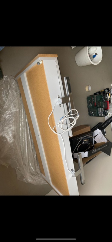

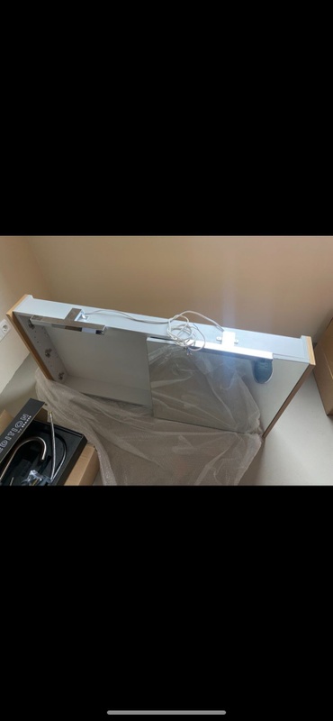

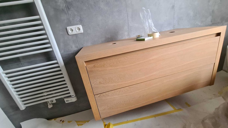

Hallo,
Vraagje over een badkamer meubel:
Een jaar geleden afgetikt in een winkel, showroom model mocht voor een leuk prijsje mee.
Nu willen we de spiegel ophangen maar hebben ze geen ophangsetje erbij geleverd. Geen idee welk merk het meubel is en de winkel werkt niet echt mee (kunnen niks meer verdienen denk ik...) welk setje kan ik het beste gebruiken?
Wat info en foto's:
Moet iets met deze artikelnummers zijn...
1230949
1808105
180105-D
Dit heb ik zelf gevonden, zou dit werken?
https://www.gamma.nl/asso...verstelbaar-wit/p/B107466
Afbeeldingslocatie: https://tweakers.net/i/ZgATl_ZsIuqRK6LY3ObN170gfZ4=/x800/filters:strip_icc():strip_exif()/f/image/oqJAWjBQQZ1nvgMdKO7rd15D.jpg?f=fotoalbum_large
Afbeeldingslocatie: https://tweakers.net/i/Y191M3R6UnF48U0JguWB35Zk1rk=/x800/filters:strip_icc():strip_exif()/f/image/iOJEvbS2m4q92Ze6bAXVsZK3.jpg?f=fotoalbum_large
Afbeeldingslocatie: https://tweakers.net/i/ApbwC7j14J3rq-8QEn97w5IMIf8=/800x/filters:strip_icc():strip_exif()/f/image/GBGMUAfufmlhB6jcf1vhJwl1.jpg?f=fotoalbum_large
Dit is de meubel (mocht iemand deze bekend voortkomen)
Afbeeldingslocatie: https://tweakers.net/i/vE_6rVCRzB4s6bYcMNqMtdVfmJ4=/800x/filters:strip_icc():strip_exif()/f/image/BwfOCin0Qm5kAbuaW5rXMM1Q.jpg?f=fotoalbum_large
  • Raling
  • Laatst online: 16:23
mentalozzie schreef op woensdag 21 februari 2024 @ 14:21:
Hallo,
Wat info en foto's:
1230949
1808105
180105-D
Wat wil je er nog aan ophangmateriaal bij hebben dan? Die je van de Gamma linkt zit er toch al in?
Je blauw omcirkelde ding kan toch gewoon over een haak/schroef/bout heen vallen? Mooiste is natuurlijk een flinke schroefduim/schoefhaak.
Edit: of is de foto met de blauwe arcering niet van je huidige situatie, maar van de aangeboden advertentie? En de arcering juist om te laten zien wat er mist. Dan zou zoiets als van je Gamma linkje een oplossing kunnen zijn.
[ Voor 6% gewijzigd door Raling op 21-02-2024 14:34 ]
  • mentalozzie
  • Laatst online: 27-02 15:16
Raling schreef op woensdag 21 februari 2024 @ 14:31:
Nee wel van de huidige situatie, oke zou kunnen dat twee juiste schroefduimen voldoende moet zijn.
Ben altijd voorzichtig met zaken ophangen. Heb een kind dus wil zekerheid dat het stevig hangt.
  • vincent_1971
  • Laatst online: 14:41
mentalozzie schreef op woensdag 21 februari 2024 @ 14:40:
ik zou naar de bouwmarkt gaan en een of meerdere L-profieltjes halen met gaten erin. Die zou ik aan de muur bevestigen met een paar stevige pluggen ( fisher ). Zou dan die spiegel met een paar schroeven eraan hangen. Vind het eerlijk gezegd niet echt stevig eruit zien die ophanging. Vooral niet i.c.m. zo'n spiegel.
  • Lieuwe15
  • Laatst online: 16:34
2 Schroefduimen zijn prima. Gewoon dikke nemen met goede pluggen.
Keukenkastjes hangen/hingen ook altijd aan schroefduimen, zelfde soort bevestigingsmateriaal. Daar gaan toch heel wat extra kilo's in ten opzichte van een spiegelkastje.
  • Raling
Okee, maar het onderdeel in de blauwe arcering is toch exact hetzelfde als de Gamma link die je stuurt?
Ik ben het wel eens met @vincent_1971, dat maar 2 schroefhaken niet veel is. Bij het fonteinmeubeltje dat ik laatst ophing, zaten een soort van plaatje bij die op de muur geschroefd moest worden. Daar zou de kastdrager dan op overheen vallen.
Dan kun je meerdere pluggen/schroeven gebruiken.
  • TAA
  • Laatst online: 18-10 19:22
TAA
Liever IRC
Het lijkt inderdaad gewoon zo'n standaard systeem waar ook keukenkastjes mee opgehangen worden. Goede plug in de muur en een flinke sleufduim gebruiken zou ik zeggen.
  • vanpeers
  • Laatst online: 08:45
Brilsmurfffje schreef op woensdag 21 februari 2024 @ 09:19:
Als ik het goed berijp een frame met balken met hierop nog wel een OSB of MDF plaat als legger?
Beetje zoals dit? https://nl.pinterest.com/pin/6333255722149100/

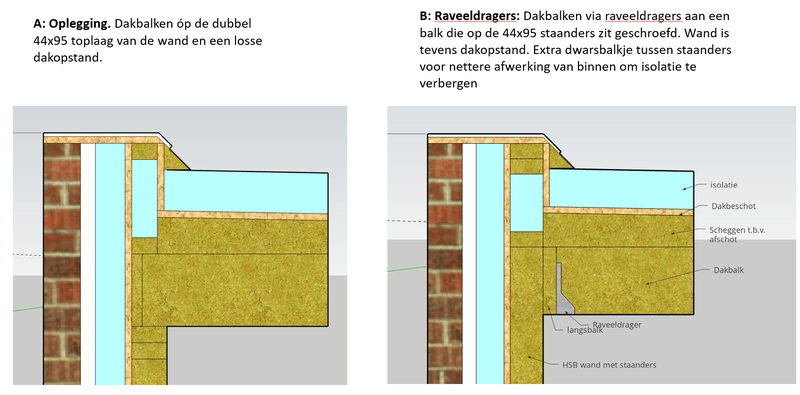

  • MWDKing
  • Laatst online: 19-10 17:10
Heef iemand een tip of mening over welk van deze twee opties 'beter/makkelijker' is voor een plat dak contructie zonder boeideel? Raveeldragers of balken op de wand opleggen?
Edit: nevermind alleen als de balken op de dakrand komen met een losse dakrandconstructie kan ik fatsoenlijk het dampscherm laten doorlopen. :*)
