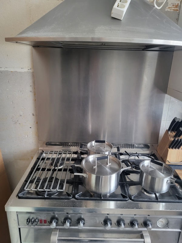

datadevil schreef op donderdag 8 februari 2024 @ 10:59:
dankje, dat 'moet mogelijk door..' is inderdaad waar ik achter probeer te komen. Er komt wel iemand die wat loodgieterswerk voor waterleidingen gaat doen maar die is vermoedelijk niet erkend hier voor.
Niets erkends voor nodig, gewoon iemand die weet wat ie doet.
Een normale loodgieter kan prima een gasleiding netjes afdoppen. Sterker nog, een loodgieter kan ook de leiding afpersen, en dus controleren of hij werkelijk overal dicht is.
  • scofield
  • Laatst online: 16:54
copykat schreef op donderdag 8 februari 2024 @ 11:14:
1 cv uit doen kraantje bij cv dicht doen. hoofd kraan dicht.
2 gas kraantje open bij je oude fornuis en fornuis aansteken totdat het "op" is.
Indien niet meer aanwezig, kraanje open doen en even twee ramen open zetten om door te luchten. (afhankelijk vd leiding lengte is tvmaar een klein beetje gas dat uit die leiding komt.)
3 pijpensnijder gebruiken om pijp af te snijden.
Buiten zijde licht opschuren en klem afdop koppeling plaatsen.
4beetje afwasmiddel en drupje water. (bellenblaas van je dochter is ook goed) 😋
Om je afdop koppeling kwasten.
Dan hoofdkraan open. En kijken of je bubbeltes ziet.
Ja? Koppeling strakker draaien?
Weer kwasten van zeepsop.
Geen bubbels?
Vermoedelijk goed dicht.
Uurtje wachten en je gasmeter m3 cijfers checken na een uur of het t zelfde is in stand.
Ja? Top klaar cv kraan open even wachten dan CV aan.
Die zal even een extra ventilatie ronde doen bij opstarten om de "vuile lucht" kwijt re raken.
Job done.
d:)b
Even uurtje wachten
Puntje 2. Er is geen oude fornuis. Lezen is op zich ook een kunst blijkbaar :(
Puntje 3 lastig om dikwandig staal door te komen met een pijpensnijder.
Probeer als tweaker elkaar te helpen en praat geen onzin.
Misschien heb je een 1/2” of 3/4” dop of stop nodig ipv knelkoppeling. Waar zit de aftakking of t-stuk? Foto?

  • datadevil
  • Laatst online: 00:01
scofield schreef op donderdag 8 februari 2024 @ 16:35:
is een t stuk vlak naast de gasmeter, in de meterkast. Eentje gaat naar beneden de kruipruimte in voor de keuken, andere omhoog naar de CV.
  • scofield
koper 22? Een foto zal meer duidelijkheid scheppen, dus................
  • copykat
  • Laatst online: 23:19
copykat
Good copy isn't bad
datadevil schreef op donderdag 8 februari 2024 @ 18:27:
Is dat T-stuk een knel koppeling?
Dan kan je en draadfitting binnendraad die als dop werkt gebruiken.
Wel even afdichtings tape gebruiken als afdichting.
Als je dat niet durft gewoon klein stukje pijp laten zitten en daar een afdop knelfitting op klemmen.
  • scofield
Als je het niet weet, laat het dan aan een gecertificeerde loodgieter/installateur over. Er zijn al genoeg ontploffingen tegenwoordig. Misschien ook wel door dit gekluns.
  • marcop23
  • Laatst online: 19:52
copykat schreef op vrijdag 9 februari 2024 @ 00:17:
Heeft een 22mm knelfitting precies 3/4 draad, of past dat "soort van" (met genoeg tape)?
Ik heb zelf zo'n afsluitplaatje gebruikt om een knelfitting af te doppen.
  • copykat
copykat
Good copy isn't bad
marcop23 schreef op vrijdag 9 februari 2024 @ 08:31:
Die gaat in de plaats van de klemring onder je wartel? Ik zou dan denk ik wel eerst de flens (dat deel wat de knelring opstroopt) glad/opschuren bij een oude koppeling want krassen kunnen lekken.
Deze 3/4 dop werkte top met een cv kraan, radiator weg halen er zijn meerdere maten dus kwestie van in de bouwmarkt de zelfde knelkoppeling pakken en zo'n dop er op draaien om te zien of t netjes past.
Zonder afdichtingstape lekt water al onder 2bar door de dopschroefdraad dus je moet wel die tape gebruiken zeker bij gas.
Maar wat @scofield al schreef als je onzeker bent moet je met gas extra voorzichtig zijn.
Water lekt en dat stroomt hoogstens ergens heen niet leuk waterschade maar geen gevaar voor jou en je buren.
Een gas lek kan je muren en dak wegblazen.
Op zich is het niet moeilijk. Er zijn meer wegen naar Rome.
Afdop klem(ring)wartel op de pijp waar je hem afzaagt werkt altijd.
Niet mooi wel effectief.
Jou dop werkt ook en is mooi en verwijderbaar maar de vlakken zitten koud op elkaar.
Kleine oneffenheid tussen de twee vlakken kan lekkage geven. Nieuw op nieuw zal zeker werken.
Belangrijk is controleren en na 1 week gebruik ook nog even controleren.

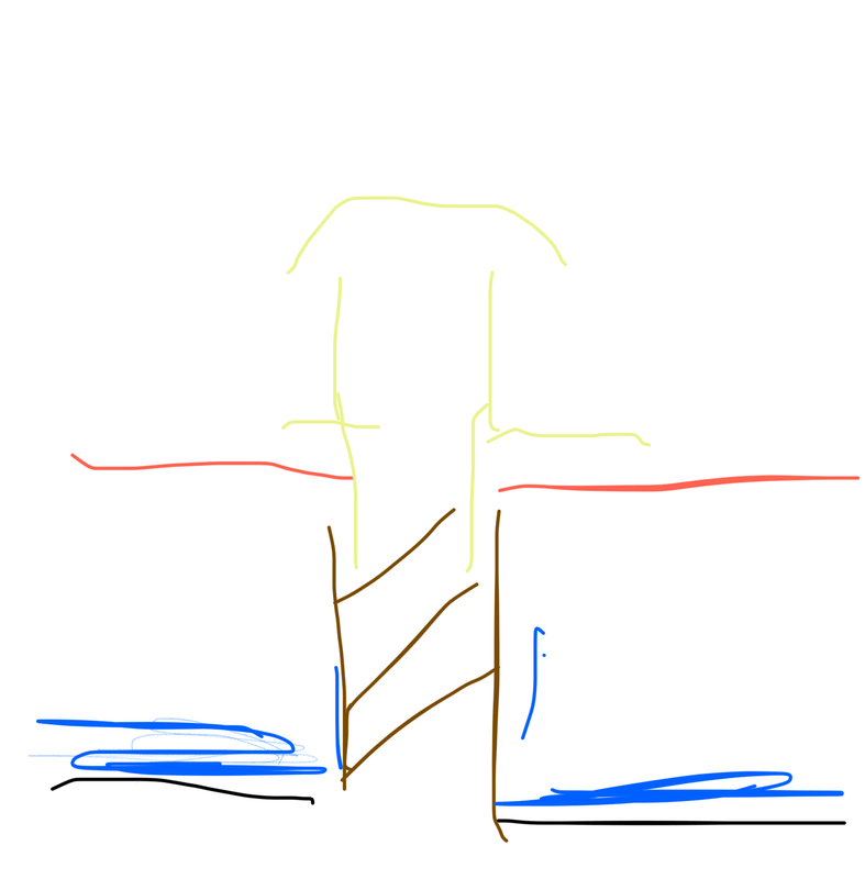

Dak is inderdaad golfplaten, de dakconstructie van het huis is raar en ik kan de dakkapel niet laten rusten op de muur. Heb voor metalen golfplaten gekozen omdat die ligt zijn en lang meegaan, oude ding was alleen polyester en wilde niet iets veel zwaarders op het dak maken. Onder de golfplaten zit OSB (voor steun want ze zijn slap), daaronder zitten panlatten, daaronder zit dampopen folie, daaronder zit glaswol en daaronder zit dampdichte folie. Op een paar plekken inderdaad duct-tape gebruikt, zolang de folie overlapt is dat geen probleem (is mij verteld), daaronder zit ook de folie van het glaswol, dus ik verwacht geen problemen.
  • hellum
  • Laatst online: 14-09 13:13
pman63 schreef op zaterdag 10 februari 2024 @ 00:27:
@hellum,
Hoe zit het lood gemonteerd? onder de profiel lat of ook achter de schroten? Indien alleen geklemd onder de lat dan zorgt dat niet voor een waterdichte afsluiting.
Opstaande rand achter de schroten zodat het water nooit naar binnen kant lopen en geen lange stukken lood zodat het niet gaat scheuren

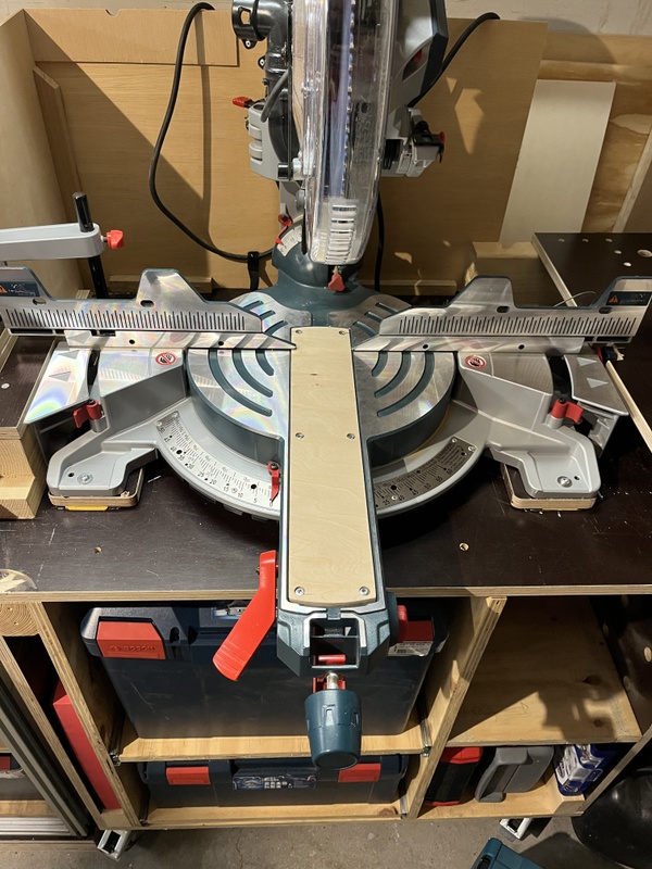

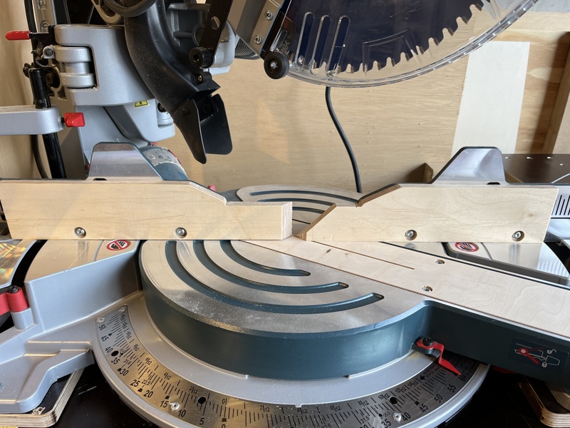

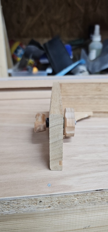

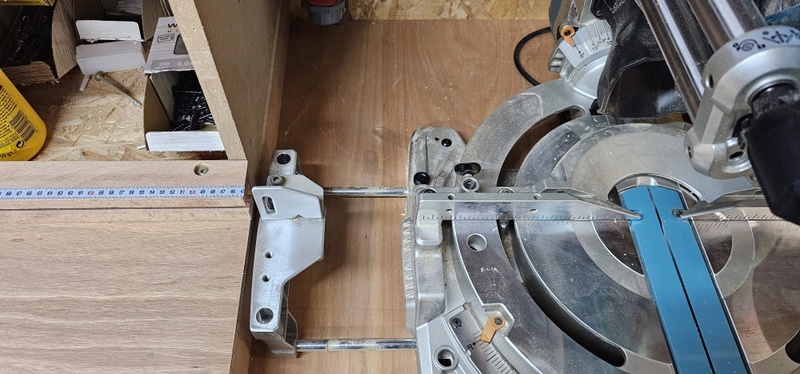

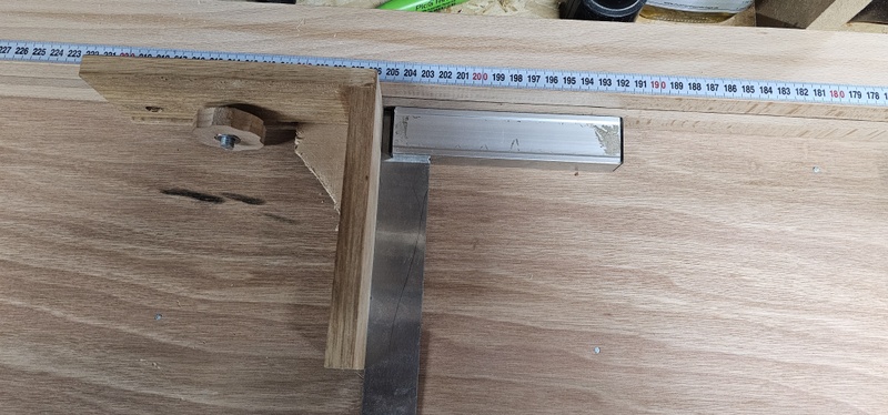

Vanmorgen tijd voor een kleine knutsel, en dus van het originele tweedelige geval een echte zero-clearance insert gemaakt voor de afkortzaag:
Afbeeldingslocatie: https://tweakers.net/i/HVojtLmcRLW1TkR05ldqtP5GTSw=/x800/filters:strip_icc():strip_exif()/f/image/Fnx6b4hQHvwPCnf2JKBllY31.jpg?f=fotoalbum_large
Eerst de originele twee delen aan elkaar getaped en losgehaald van de zaag. Daarna met de kopieerfrees de vorm overgenomen op 9mm berkenmultiplex en dat past keurig, hoogte exact gelijk aan de rest van het onderstel van de zaag.
Nu de aanslag aan de achterzijde nog een keer over doen, want die is inmiddels zijn functie grotendeels kwijt:
Afbeeldingslocatie: https://tweakers.net/i/bF05sDeSDAk-B-0JZW1IjJe3Nh0=/800x/filters:strip_icc():strip_exif()/f/image/kVLtxeRr9IqJSwo9eI9tQA4V.jpg?f=fotoalbum_large
[ Voor 24% gewijzigd door Pixeltje op 10-02-2024 09:46 ]

@Pixeltje ik zie dat je flex met multiplex bezig bent.
Werkbanken, gereedschaphacks.
Lekker bezig.
Zeg welk merk en type is die afkortzaag?

copykat schreef op zaterdag 10 februari 2024 @ 10:57:
Lekker bezig.
Dit is een Bosch, GCM 12 GDL. Heel fijn apparaat, vooral erg groot. Niet meer een draagbaar model zeg maar. Hiervoor had ik een Makita 1018ls als ik me niet vergis, dit is echt een andere klasse. Ook qua prijs trouwens maar als je een beetje oplet kun je leuke aanbiedingen tegenkomen.
Voor mij is de zaag nauwkeurig genoeg, eenvoudig af te stellen en omdat ik er niet mee rondsjouw blijft hij netjes afgesteld vooralsnog. Grote voordeel is dat deze aan de achterkant niet uitsteekt dus redelijk ‘compact’ in de weg staat vergeleken met een model waar de stangen naar achter steken zoals die Makita.
Stofafzuiging is zoals het hoort slechts een suggestie. Daarom heb ik die twee ‘wandjes’ achter en naast de zaag gemonteerd, die houden veel ‘spray’ tegen, de rest is gewoon accepteren dat je de garage staat te stofzuigen na een dagje knutselen.
Volgende upgrade wordt het karretje waar de zaag op staat, dat voldoet maar daar is dan ook alles mee gezegd.

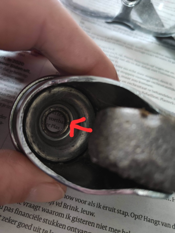

Ik ben op zoek naar nieuwe wielen voor mijn Gispen bureaustoel die ik aan het restaureren ben. De wielen zelf zijn 50x20. Houder heeft een bout asgat 8mm.
Ik dacht eerst alleen de wielen te vervangen, maar ik zie dat er ook wat lagertjes uit de bovenkant (draaiding bovenaan, hoe heet dat?) zijn. En misschien het geheel maar ga vervangen.
Maar waar vind ik zoiets? Heeft iemand een idee?
Een andere optie zijn misschien zijn om die bovenste kap eraf te halen, maar dat kan volgens mij niet want het lijkt erin te zijn geponst. Of is er een trucje voor om te kap te verwijderen?
Afbeeldingslocatie: https://tweakers.net/i/XDkuW3boiORL_39RCd4SpDkTZtg=/x800/filters:strip_icc():strip_exif()/f/image/LbEKKNlMtRFtIvAVLRkB3rd9.jpg?f=fotoalbum_large
Afbeeldingslocatie: https://tweakers.net/i/37RA8lNTqbog0cSvdzft99WRyK8=/x800/filters:strip_icc():strip_exif()/f/image/8hsVmKI2feyOh95czNU3WloK.jpg?f=fotoalbum_large

Het is redelijk normaal dat er een aantal kogeltjes lijken te ontbreken.
Verder is dit toch een redelijk standaard wieltje? Volgens mij heb ik ze genoeg gezien bij de bouwmarkt of hornbach.
  • Twam
  • Laatst online: 00:44
Dit. M'n moeder heeft een paar jaar geleden een keer een andere A-merk fabrikant gemaild of ze nog een scharnier voor een 30 jaar oude kast kon bestellen. Ze kreeg er prompt kostenloos 4 thuisgestuurd, "want als er één aan vervanging toe is, zullen de andere ook ongeveer zover zijn". Dat was wel echt goede service, moet ik zeggen.

Even vraag je misschien weet iemand dit.
Hoe zit zo'n rvs achterplaat gemonteerd bij pelgrim fornuizen?
Afbeeldingslocatie: https://tweakers.net/i/fqNR2RXnOBfZgsMNVKrwTx8tqLI=/x800/filters:strip_icc():strip_exif()/f/image/y7nsmU8Dl0eOHalanPzeV1ET.jpg?f=fotoalbum_large

copykat schreef op zondag 11 februari 2024 @ 13:01:
Dat lijkt me geen onderdeel van het fornuis, die zit waarschijnlijk gewoon tegen de wand gekit.

Slonzo schreef op zondag 11 februari 2024 @ 13:17:
Achteraf was t simpel.
Afzuigkap van de muur halen en fornuis naar voren halen en met een blokje hout de plaat omhoog tikken.
Dacht dat het aan de opstaande rand geschroeft was vh fornuis.
Verrassing nog meer oude tegeltjes :F
Afbeeldingslocatie: https://tweakers.net/i/uswZrHNIW8RayXWX5iWxTzb0z3Y=/x800/filters:strip_icc():strip_exif()/f/image/y29JKHoPAYboekJzOl5h4bOb.jpg?f=fotoalbum_large
(Iemand nog interesse in dat fornuis? Gaat in maart weg.) stuur maar een pm.
Dus weer tegeltjes tikken en dan de boel weer even terug plaatsen.

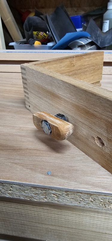

Bo0bz schreef op zondag 11 februari 2024 @ 08:53:
Iemand een tip voor het bestellen van dit onderdeel? Is een kantel mechanisme uit een houten jaloezie. Het draaiwieltje met groeven is versleten waardoor het kantelen niet meer werkt. Alles wat ik vind komt van ver en dan betaal je voor dit onderdeel al snel 30-50€ met verzenden.
Als je avontuurlijk bent kan je zoals @dt_swiss het laten 3d printen
Andere optie is met tube siliconen (paar euro), hotglue en 2componenten epoxy uit de bouwmarkt sommige doen zelfs met kaarsvet ..
zoek op youtube naar --> "plastic sprocket repair"
als je een mal hebt kan je dat zelf aanpassen ..
ps bij de hornbach hebben ze bij de schroeven een lading bakjes met diverse tandwielen,veren en andere meuk wellicht zit er iets tussen wat minder "bewerking" nodig heeft.

Beetje gebuurmand vanmiddag, lengtestop voor de afkortzaag gemaakt van een balk beukenhout en wat rondslingerend materiaal. De houten 'hoek' zit dus met een bout met een v-vormig blok eraan in een v-groef in de balk. Losdraaien = verplaatsen en dan aandraaien. Gaat geen kant op. Daarna geeikt en de zaag vastgezet, ding is nu haaks en nauwkeurig. Totale lengte 3 meter, maar de stop kan eraf voor langere stukken.
Afbeeldingslocatie: https://tweakers.net/i/zXUcjgra0oYDP_zocHoUMOLrEeU=/x800/filters:strip_icc():strip_exif()/f/image/DaUXlbqGCmAgf1EeN1XUBvG9.jpg?f=fotoalbum_large
Afbeeldingslocatie: https://tweakers.net/i/pD9RfC_Eo3ub0zQ1mRvEcay1TjI=/x800/filters:strip_icc():strip_exif()/f/image/JFbfRhocLITsqflW8fa3dpn2.jpg?f=fotoalbum_large
Afbeeldingslocatie: https://tweakers.net/i/Vl8SKBdvDjkaYHYbsM7Uo9A-mqg=/x800/filters:strip_icc():strip_exif()/f/image/uewIxMatWMqY2FKNVQoyW4uj.jpg?f=fotoalbum_large
Afbeeldingslocatie: https://tweakers.net/i/XRuE1yL8GTTX4dLlbSSt1-xx6mk=/800x/filters:strip_icc():strip_exif()/f/image/ssKHH5xZdBEYFK8Wxj2pBt4D.jpg?f=fotoalbum_large
Afbeeldingslocatie: https://tweakers.net/i/KsGwpIkSmXnsnl6v6sg9Nc8uS_w=/800x/filters:strip_icc():strip_exif()/f/image/Rh9C9xhVs4goKjUlFjnEMUd1.jpg?f=fotoalbum_large
Afbeeldingslocatie: https://tweakers.net/i/7NvvWxsEA0yN3poXNYj8XY7jsTA=/800x/filters:strip_icc():strip_exif()/f/image/pNAxmMjUWWgPat0u4cYYK0Fm.jpg?f=fotoalbum_large
Afbeeldingslocatie: https://tweakers.net/i/jhqfwBvyKZZ3uDO-xXlulfTNSj0=/800x/filters:strip_icc():strip_exif()/f/image/qvkcaRkO9TSrdAybsAzlm7s1.jpg?f=fotoalbum_large
Afbeeldingslocatie: https://tweakers.net/i/hThMzIEN7vVBqvxXFitox3Nro0Y=/800x/filters:strip_icc():strip_exif()/f/image/LU1hlfOgZ35HhR1VcU4iBieR.jpg?f=fotoalbum_large

@HTT-Thalan nice job.
Wat nou als je iets langs aan de linkerkant moet afzagen? :+
Je laat precies zien waarom ik op termijn een andere afkortzaag wil kopen.
Mooie box en niet teveel ruimte inname.

copykat schreef op zondag 11 februari 2024 @ 20:08:
Het ding draait beide kanten op 60 graden, maar aan de rechterzijde heb ik ook nog 3 meter ruimte...

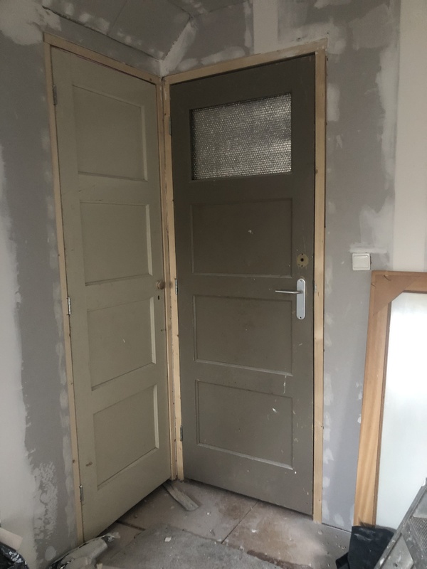

Mijn achterdeur klemt (te) erg. Hierdoor kan ik deze niet vanuit binnen sluiten. Aan de slotzijde klemt de onderkant (dus niet de onderkant zelf). De deur is van '94. Wellicht dat het momenteel vochtig is, maar ik kan er nu echt erg weinig mee.
De onderzijde van de deur lijkt niet behandeld, ik denk dat er vocht omhoog kruipt en de deur hierdoor uit zet. Wellicht dat de onderzijde wel behandeld is, maar dat dit er weer afgeschaafd is door de deurpost. Afgelopen zomer klemde die helemaal niet.
Gezien het feit dat die niet klemt en netjes past aan slotzijde midden, slotzijde boven, bovenzijde en onderzijde vraag ik mij af of ik er nu wat mee kan en moet doen. De deur kunnen wij nu alleen sluiten met kracht vanuit binnen, dan via de tuindeur naar buiten en even een voetje tegen de onderkant, niet heel praktisch, maar anderzijds ben ik waarschijnlijk een goeie maand ook niet in de achtertuin geweest.
Mijn voorkeur is niets doen (goh), maar als wel wat doen sowieso nodig is, maakt het nog uit wanneer ik dit doe (qua weer/temperatuur)?
Hoe funest is het voor de deur als ik nu iets bij schaaf en dan pas verf in een mooie zonnige week in mei? En moet ik überhaupt iets gaan schaven? Of is het wachten tot die minder uitgezet is en dan netjes schuren en verven zodat die weer vochtwerend is?
PS ik heb geen ervaring met werken hout, maar ik steek graag de handen uit de mouwen.
PPS de schroef moet er t.z.t nog uit en netjes opgevuld worden.
Achterdeur

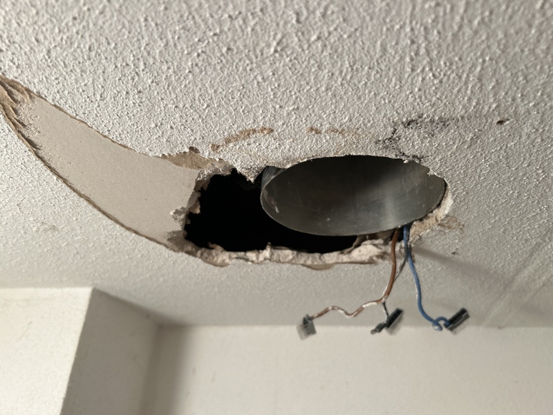

Een tijdje terug mijn toiletventilator vervangen. Er bleek vocht te zitten aan de buitenkant van de buis en óók de gipsplaat van het plafond.
Vorige buis leek wat isolatie aan de zijkant te hebben. Maar is grotendeels verdwenen.
Hoe kan ik dit het beste aanpakken om nieuw vocht te voorkomen? Advies van een kennis was het plafond isoleren met rockwool. En daar een nieuwe buis of bestaande spirobuis doorheen te laten lopen. Verstandig? Of anders aanpakken?
Zie schematische tekening en foto.
Blauw = druppels vocht
Groen = buitenpijpje
Bruin = spirobuis

marapuru schreef op maandag 12 februari 2024 @ 17:55:

  • No Hands
  • Laatst online: 21:34
Bruin = spirobuis
een stukje geïsoleerde buis.
  • marapuru
  • Laatst online: 18:06
marapuru
db.
nokiaan958GB schreef op maandag 12 februari 2024 @ 22:05:
Dubbelwandig is altijd beter.
Denk je dat het condenswater is wat je hebt aangetroffen?
Het lijkt er wel op. Maar ik begon wel weer twijfels te krijgen. Ik heb het gisplafond weggehaald, want ik kwam steeds meer lichte vochtplekken tegen. Leek me sowieso goed dat te vervangen.
Maar nu blijkt dat de houten latten, waar de pijp de woning verlaat ook wel echt vocht in het hout hebben zitten.
Morgen nog maar eens kijken wat de volgende stap zou moeten zijn.
Een dubbelwandige pijp erin lijkt me voor nu al een goed begin.
  • IceM
  • Laatst online: 20:35
True schreef op maandag 12 februari 2024 @ 16:47:
Achterdeur
Het zachte (rotte?) hout moet je (ruim!) verwijderen en repareren met epoxy houtrotvuller (in ieder geval te zien op de 1e foto, de hoek). Daarna pas schaven (als dat nodig is) en goed gronden (minimaal 2x). Het aflakken kun je e.v.t. een jaar uistellen.
Achterdeur
Ik heb ooit gehoord/geleerd dat de onderkant van hardhouten buitendeuren bewust niet geverfd moeten worden. Weet niet meer waarom of waar dit mee te maken heeft en ook niet of dit nou waar is of niet waar....
Dus feitelijk heb je hier niet veel aan, maar wellicht dat iemand die hier wel verstand van heeft dt kan bevestigen dan wel ontkennen met een onderbouwing ;)
Eric, Signing off !!
Bruin = spirobuis
Aansluitingen naar buiten worden naarmate dat huizen steeds beter geïsoleerd worden de koudste plek en gaan daardoor condenseren.
Thermoduct word vaak gebruikt om ventilatiesystemen aan te sluiten naar buiten toe.
https://www.ventilatielan...ter-diameter-125mm/19427/
UBBINK heeft aerfoam buizen, dat bestaat geheel uit schuim en heeft geen stalen buis.
https://www.ventilatiesho...gsysteem-o125mm-l-1000mm/
Voordeel van die laatste is dat je het gewoon met een stanleymes op maat snijd.
Waar je de thermoduct moet slijpen/zagen.

Eric H schreef op dinsdag 13 februari 2024 @ 08:42:
Vast van een schilder geleerd? De gemiddelde schilder heeft een broertje dood aan het schilderen van alles dat niet in het zicht zit van de klant, dus boven- en onderkant deur slaan ze het liefst over.
In onbehandeld hout zal vocht er vol inzuigen, met rotting tot gevolg. Anders zou de rest van de deur / kozijnen ook onbehandeld kunnen blijven :+ Een goede verflaag heeft juist als doel om het hout te beschermen tegen weersinvloeden (zon / regen)
Bruin = spirobuis
Vermoedelijk condensatie van vochtige warme lucht op de koude metalen pjjp.
Indien je het open maakt.(weet niet hoeveel ruimte je boven t plafonnetje hebt)
De pijp omwikkelen met isolatie. Om warm en koud te scheiden. Of 1 extra grotere diameter pvc riool pijp er omheen schuiven zodat je een extra laag lucht heb en die onder afpurren zodat er wel ventilatie is maar niet vlak bij je warme plafond.
Bovenin vlak bij t dak een terugslagklep plaatsen in de pijp tegen het invallen van koude buiten lucht als de fan uit staat. (daar word je metalen pijp koud van) (check wel even of je fan de airflow power heeft om die klep te openen.)

FRANQ schreef op dinsdag 13 februari 2024 @ 09:14:
Die airfoambuizen kan je die ook om een bestaande spiropijp vouwen of breekt t dan?(in de lengte halveren en met alutape weer samenvoegen zou ook kunnen.) is in ieder geval netter dan wat steenwol er omheen
Moet voor de douche eerste verdieping nog een buisventilator plaatsen en een vlinderklep bij de dak doorvoer. Op zolder is 1,5meter pijp. Wat in principe een gat in je dak isolatie is en de warmte zo naar buiten voert.
Doet mn MVbox overigens ook op standje 1 maar ventileren moet. (uitzetten mag geloof ik niet.)
Woon er net 1 jaar dus veel van dit soort laag hangend fruit moet nog gepakt worden.... :+
Heb er wel eens aan gedacht om zo'n smart stekker er tussen te plaatsen die in de nacht het uitschakeld.
Er zijn ook raam roosters dus volledige afsluiting is er niet.

copykat schreef op dinsdag 13 februari 2024 @ 11:58:
Dat aerfoam is de buis, dat hoeft niet om een spirobuis heen.
heb er zelf een op mijn WTW staan naar de dakdoorvoer.
Heb zowel aerfoam als thermoduct.
De aerfoam zit op de uitblaas van de WTW, en gaat direct door het dak vlak naast de schoorsteen.
Op de aanzuig aansluiting zit 8 meter thermoduct om in het andere dakvlak te komen, zo ver mogelijk bij de schoorsteen vandaan.

  • kiddyl
Ik ben gevraagd of ik een knop kan vinden voor deze radiator en ik kom er niet uit. Er staat op de kraan MNG wat volgens Google Honeywell is. Er zit geen schroefdraad aan het uiteinde die veel knoppen vereisen.
Afbeeldingslocatie: https://tweakers.net/i/N2qhXH7G2R8hP80eKQUYpQkXcy0=/800x/filters:strip_icc():strip_exif()/f/image/B5X1CQSp2vsmOVv0YHCoOidF.jpg?f=fotoalbum_large
Welke knop zou hier passen?
Ik heb ook al aangeven dat het beter is om de kraan te vervangen door een thermostaat kraan bijvoorbeeld, maar dat willen ze niet ( huur).
Achterdeur
kijk bij je scharnieren of er vul plaatjes zitten, die kun je dan 1 voor 1 weg halen of vervangen voor smallere.
dit was bij mij de oplossing namelijk. (wel bij alle scharnieren doen)
onderlegplaatjes Axa: https://www.axasecurity.com/home-security/nl-nl/producten/scharnieren/9/11430195/onderlegplaat-scharnier

RuudMu schreef op woensdag 14 februari 2024 @ 14:15:
Dit is de oplossing! Stellen van de deur met de scharnieren. (Het heeft waarschijnlijk wel gewoon gepast.) En alles wat geschaafd is kun je in de toekomst er niet meer aanplakken, mocht het in droge omstandigheden toch teveel te zijn gebleken wat je hebt weggeschaafd.
Voor het stellen kun je inderdaad vulplaatjes gebruiken, zodat het scharnier wat kantelt de juiste kant op. De handige (doe het zelf) timmerman kan ook kiezen om de knopen van de scharnieren wat buigen. (YouTube: Timmertip 1235 Hoe scharnieren aan te passen)
Als alle andere zijdes een gelijkend kier hebben dan heeft dit niet zoveel nut.
De deur is door het vocht dat via de onderzijde er in is gekomen gaan uitzetten in die hoek, daar valt niks meer aan te stellen anders dan her-stellen.

H. Lal schreef op woensdag 14 februari 2024 @ 16:48:
Ik denk niet dat dit echt goed gaat werken. Op het oog is de speling aan de slotzijde in het midden en aan de bovenkant gelijk of vrijwel vergelijkbaar. Hij knelt ook echt alleen de onderste paar centimeter. Ik denk puur door het rotte deel / vocht wat er vooral onderin getrokken is.
Maar nogmaals, ik ben amateur en ben hier benieuwd naar tips en adviezen ;)
Wat @jichem ook zegt, de enige vraag die ik dan nog heb: hoeveel kwaad kan het om nu wat te schaven zodat die net past en weer normaal bruikbaar is. T.o.v. afwachten (hoe lang?) totdat die weer wat minder opgezet is door het vocht. En vervolgvraag voor dat tweede, hoe lang mag dat duren?

True schreef op woensdag 14 februari 2024 @ 17:03:
Het opdrogen van een buitenkozijn in het huidige weer/seizoen gaat echt nog wel even duren. Overigens als het rot is zal je het toch moeten wegsteken en opnieuw opbouw dmv vuller/ nieuw hout. Dus ik zou zeggen, schaven en spaar je kozijn.

kiddyl schreef op woensdag 14 februari 2024 @ 13:43:
Waarschijnlijk kan je het gehele ding eruit draaien en daar een ander thermostatisch deel op monteren (na het stook seizoen). Grote kans dat je goedkoper uit bent dan een of andere precies passende knop te vinden.
