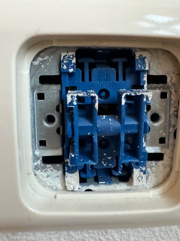

einz schreef op zaterdag 3 februari 2024 @ 11:05:
Iemand een idee wat dit kan veroorzaken? Zijn bolletjes op geschilderd stucwerk, is me niet opgevallen bij het schilderen dus ik vermoed later gekomen. Heb het stucwerk voorgestreken en erna geschilderd. Ook helemaal droog, vraag me af of ik een probleem heb of niet. Zit geen badkamer boven oid.
Ik ben ook heel benieuwd of iemand de oorzaak weet. Heb namelijk ongeveer hetzelfde gehad na het aanbrengen van cementstuc op buitenmuur. Tijdens het drogen ontstonden veel van dit soort luchtbelletjes. Heb later al die luchtbellen met beitel open gekrabd (kwam droge poeder onder vandaan) en opnieuw aangesmeerd. Dat is goed gebleven, maar geen idee wat ik eerst fout had gedaan...

brambond schreef op zondag 4 februari 2024 @ 18:10:
Ik heb er geen verstand van, maar wat ik me zou kunnen bedenken is dat het cementstuk niet goed is vermengd met het water en er dus kleine bolletjes zijn ontstaan waar de droge poeder in heeft gezeten.
Misschien dat het sauzen dan vocht onttrekt en er belletjes ontstaan?
Heb je wel de muur opgeschuurd voor het sauzen?
Maar zoals ik al zei, ik heb hier geen kennis van of ervaring mee.
Als je droog poeder tegen kwam was je mening niet goed, dat komt door slecht mengen :+ . Soms heeft het cement daar een aandeel in. Ouder/ open en goedkoper cement mengt nog wel eens moeilijker. (komen een soort ballentjes in) hornbach is ongeveer enige consumenten bouwmarkt waar ik zou overwegen om cement producten te kopen de rest heeft de doorvoersnelheid doorgaans niet en koop je in veel gevallen oude meuk.
Met langer mengen en soms een tikje meer water kom je er doorgaans wel. Het cement zeven is ook een optie.

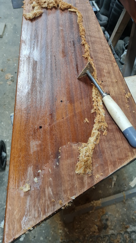

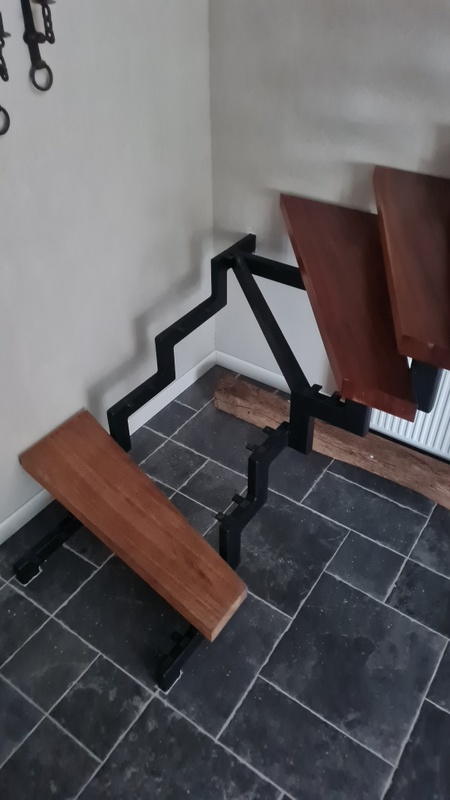

Samoht93 schreef op maandag 5 februari 2024 @ 18:14:
Vorige bewoners hebben de hardhouten trap tredes helaas geverfd. Ik zou dit graag weer blank maken en netjes in de blanke lak oid zetten. Tips voor wat de beste optie is om dit er netjes af te halen? (Tips qua afbijtmiddel?)
Wil de hoeveelheid schade aan het hout zo beperkt mogelijk houden. Kan de tredes wel mooi loshalen en schuren etc in de garage.
Afbeeldingslocatie: https://tweakers.net/i/u9UUhNJQxZx5wARoS7thw-SeYNk=/x800/filters:strip_icc():strip_exif()/f/image/HjFL1EwlTcD0Tyf2UA0NyV7q.jpg?f=fotoalbum_large
Afbeeldingslocatie: https://tweakers.net/i/GDGWdHFWdGHFKOVNZNhv80_gt2c=/x800/filters:strip_icc():strip_exif()/f/image/tJSFL09oPwJwRlnMUGl8AKJf.jpg?f=fotoalbum_large
Afbeeldingslocatie: https://tweakers.net/i/f5e09zRdaM8IdvlfZGdHQ2iVPbo=/x800/filters:strip_icc():strip_exif()/f/image/0XMGFRdzCs4RrAom24ShVcWY.jpg?f=fotoalbum_large
Ik heb onlangs onze trap ook aangepakt, de blanke laklagen uit de jaren 70 verwijderd. Ik heb de extra krachtige super afbijt van Alabastine gebruikt.
Eerst verfafbijt, dan met de krabber de zooi eraf krabben en daarna met staalwol en de staalborstel erop.

  • Samoht93
  • Laatst online: 21:47
Analamoebe schreef op dinsdag 6 februari 2024 @ 07:08:
Strak gedaan!
Zal flink wat werk geweest zijn.
Zal eens kijken naar die verf afbijtmiddel.
Kan wel even een testje doen met de trapleuning.

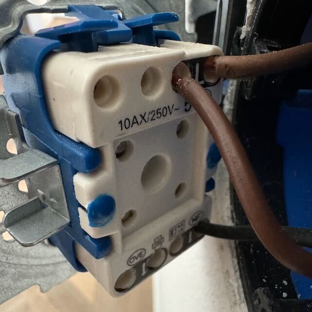

Ik heb een simpele vraag: bij onze voordeur zit een 2-voudige lichtschakelaar. 1 is voor de ganglamp en 1 voor wat normaal buiten de buitenlamp is maar wij hebben daar een beveiligingscamera met bewegingsmelder en licht op zitten.
Het gebeurt me te vaak dat onwetenden de schakelaar uit drukken en ik vervolgens buiten de deur erachter kom dat de camera uit staat. Kortom: volgens mij moet het mogelijk zijn om de draad die erin en eruit gaan met een kroonsteentje te verbinden om hem altijd aan te laten en zo de schakelaar effectief buiten spel te zetten.
Dit is de foto van mijn schakelaar, daar staat 2000U(R) op, het is van Busch-Jaeger:
Afbeeldingslocatie: https://tweakers.net/i/KNZwYK1MNyrRqqT7aPB_LmPX5mc=/x800/filters:strip_icc():strip_exif()/f/image/IupumttPycPF3sSxNaCez6TV.jpg?f=fotoalbum_large
Dit exacte typenummer kan ik niet vinden, maar volgens mij is deze 2000/5 USR-503 gelijk, toch?

MooDyBLueS schreef op dinsdag 6 februari 2024 @ 09:50:
Zo ja, dan zie ik dat het aansluitschema als volgt is:
Dan lijk ik dus te maken te hebben met 1 ingang (L) en 2 uitgangen (N). En daar zit dus even mijn twijfel. Want de ganglamp wil ik het liefst wel schakelbaar houden, ook al zit daar een Hue bewegingssensor achter, maar hoe sluit ik dan de camera buiten los van de schakelaar continu op stroom aan? Als het niet anders kan sluit ik beide wel continu aan, maar hoe pak ik dat dan aan met een kroonsteen of lasklemmen?
de mooiste oplossing is de dubbele schakelaar vervangen voor een enkele.
dan kun je de bruine met zwarte draad verbinden met een wago lasklem
dan weer een stukje bruin van de lasklem met bruin+zwart naar de schakelaar. en aan de andere kant van de schakelaar de zwarte draad van je hal lamp.
om aan te geven aan de volgende persoon dat er permanente stroom op die zwarte draad staat adviseer ik wel om een stukje bruine tape aan de draad te plakken, zowel achter de schakelaar, als achter je lamp.
als je er permanent stroom op zet moet die namelijk officieel bruin zijn.

  • Analamoebe
  • Registratie: Oktober 2021
  • Laatst online: 20-10 15:55
Samoht93 schreef op dinsdag 6 februari 2024 @ 09:43:
Strak gedaan!
Ik heb 2 treden per avond gedaan, dus reken maar uit. Maar veel werk was het zeker, wel de moeite waard.
Ik zou voor het testen trouwens een onderzijde van een van de onderste treden pakken.
Ik ben nog op zoek naar een goede matte afwerking, ik probeer dat elke keer ook op de onderzijde van de onderste treden.
Ik moet nog testen of de Rigostep Skylt het door ons gewenste effect krijgt. Alles wat ik er tot nu toe op gestreken heb, heeft ervoor gezorgd dat het weer rood werd. Er moet dus iets op wat absoluut geen kleur naar boven trekt.
  • MooDyBLueS
pc_freak1 schreef op dinsdag 6 februari 2024 @ 09:55:
En als ik de dubbele schakelaar gewoon wil laten zitten voor in de toekomst? Is het dan ook gewoon een kwestie van de bruine met de 2 zwarte draden verbinden middels 1 wago lasklem?
  • Jeweetje
  • Laatst online: 22:20
MooDyBLueS schreef op dinsdag 6 februari 2024 @ 10:12:
De zwarte draad naar de lamp/camera zou je dan aan andere zijde van de schakelaar bij de bruine voeding kunnen steken indien er nog plaats is.
Verdiend overigens geen schoonheidsprijs, zwart is geschakelde draad, bruin is spanning.
  • MooDyBLueS
Jeweetje schreef op dinsdag 6 februari 2024 @ 10:37:
Ah ok. Ik snap wat je bedoelt, schoonheidsprijs begrijp ik en het is ook mijn intentie om het weer te herstellen zodra we verhuizen, dus zolang het technisch gezien kan en geen gevaar vormt, vind ik het prima. ;)
En volgens mij (het begint weer een beetje terug te komen/op z'n plek te vallen) kan ik als er geen plek is evt. ook een wago lasklem gebruiken om eerst de bruine draad die de schakelaar in gaat in de lasklem te doen, dan een klein stukje nieuwe bruine draad van lasklem naar schakelaar en de zwarte draad van de lamp/camera ook op de lasklem, toch?

  • Jeweetje
MooDyBLueS schreef op dinsdag 6 februari 2024 @ 10:42:
Ik ga de spanning er even afhalen en kijken of er ruimte is.
Klopt, in de inbouw doos zal iig 1 bruine en 2 zwarte draden uitkomen. Normaal plaats genoeg.
  • MooDyBLueS
Jeweetje schreef op dinsdag 6 februari 2024 @ 10:56:
Thanks, ik ga ermee aan de slag.

  • MooDyBLueS
Nou, weet ik ook gelijk weer dat de bouwer hier geen schoonheidsprijs verdiend. Dit is hoe ik het aantrof:
Afbeeldingslocatie: https://tweakers.net/i/Rzgp2S7rJoYWaPsGYmNXWi21kuA=/full-fit-in/4920x3264/filters:max_bytes(3145728):no_upscale():strip_icc():fill(white):strip_exif()/f/image/zDCdLtfZYhLlg95s1ltvwEG1.jpg?f=user_large
Ik begon weer aan mijzelf te twijfelen (zoveel kennis heb ik namelijk ook weer niet), maar heb de bruine linksonder eruit gehaald, de stroom erop en inderdaad: schakelaar voor camera deed niks meer (en ook geen stroom op dat moment uiteraard) en de ganglamp nog wel. Dus ik wist gelijk dat die bruine draad daar helemaal niet thuishoort.
Vervolgens dit ervan gemaakt:
Afbeeldingslocatie: https://tweakers.net/i/MGpHe8AxUXCGFsGeDyhVKr4xjKo=/full-fit-in/4920x3264/filters:max_bytes(3145728):no_upscale():strip_icc():fill(white):strip_exif()/f/image/Mf4yTcvFbskvA0Qy0ffqpx8r.jpg?f=user_large
En het werkt. Net ook 5 min de beide schakelaars op de uit stand gehouden, ganglamp ging uit, camera bleef aan.
Voldoe ik gelijk aan wat @pc_freak1 zei: er staat 24/7 stroom op, dus bruine draad. :P

  • Joove
  • Laatst online: 22:16
Voor als je ze echt kaal wilt krijgen een lakfrees gebruiken, zoek maar in dit topic op lakfrees.

Als dit een kabel betreft mag de geschakelde ader gewoon bruin zijn. Immers je kan lastig een ader uit een kabel vervangen. Als dit draad in buis is had ie inderdaad gewoon netjes zwart moeten zijn.

  • Samoht93
Joove schreef op dinsdag 6 februari 2024 @ 16:52:
Naam lakfrees kende ik niet maar dat kan weleens erg handig zijn.
Nu eerst even de schroefgaten voorzien van rampamoeren en tapboutjes. Stuk beter dan houtschroeven die er al 50 jaar inzitten en er al een aantal keer in en uit geweest zijn.

Samoht93 schreef op dinsdag 6 februari 2024 @ 21:53:
Ik kende de lakfrees ook niet. Interessant en goed om te weten. Zou, mits de treden los kunnen, ook een optie kunnen zijn om het in een van dikte bank te stoppen? Verlies je wel wat, maar ben je wel gelijk klaar en kan je beginnen met opbouwen.
(Moet je natuurlijk wel ergens toevallig een vandikte bank hebben, moet het demontabel zijn etc..)
  • simon
  • Laatst online: 20-10 16:51
webber87 schreef op woensdag 7 februari 2024 @ 13:22:
Kan, maar je moet goed vlakke tredes hebben en je vernaggelt de bladen van je vdb met lak. Lakfrees is er voor gemaakt en gaat beter met ongelijkheid om. Dat icm een goede schuurmachine is de beste optie.

  • Samoht93
Een van dikte bank heb ik helaas niet, maar zou technisch wel een optie kunnen zijn. Trede is volledig los te halen en een paar mm eraf is geen probleem.
Even kijken of dat met de schuine stukken en afgeronde hoeken wil.
Een huren kan misschien wel een optie zijn.
Bedankt voor de tip d:)b ga eens kijken wat de opties zijn.

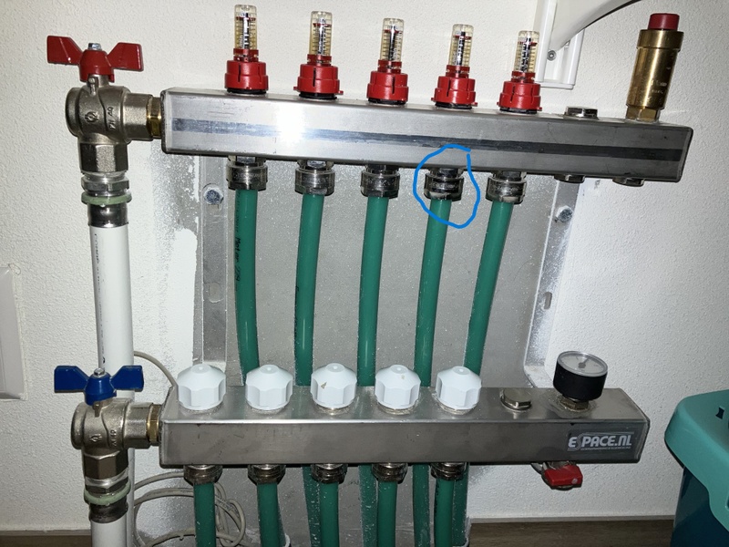

Ik heb al tijden last van een cv waarbij de waterdruk langzaam terugloopt. Nu heb ik vermoedelijk het probleem gevonden, langs 1 van de slangen van de vloerverwarming hangen soms wat druppeltjes water.
Het lijkt te komen uit de koppeling waar de slang inzit. Zie onderstaande foto.Afbeeldingslocatie: https://tweakers.net/i/fw6BXDrOoBzN5CI2LPlmMwHflLA=/800x/filters:strip_icc():strip_exif()/f/image/1I9A9aHPojgpFsiuHg0Y9lWM.jpg?f=fotoalbum_large
Hoe kan ik dit het beste aanpakken? Ik zat zelf te denken aan:
1) Isoleren vloerverwarming van cv systeem door dichtzetten rode en blauwe knop aan de linkerzijde
2) Aftappen vloerverwarming door rode kraantje rechtsonder
3) Bewuste koppeling/slang losmaken van de verdeler
En dan? Slang weer opnieuw bevestigen of moet ik er iets tussen doen?
