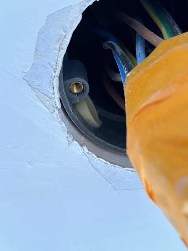

Ik ben bezig met het maken van een verlaagd plafond. Er zit op dit moment één ronde centraaldoos.
Het verlaagd plafond wordt ca. 5,3 cm hoog (4,4cm (2x latten) + 9mm gipsplaat).
Vanuit dit punt gaan er 5 nieuwe elektra buizen beginnen naar verschillende punten onder het verlaagd plafond.
Wat gebruiken jullie om een centraaldoos 5,3cm te verlengen, en liefst ook nog zodat ik daar eenvoudig 5 buizen van 16mm kan laten samenkomen?
Ik zat te kijken naar zoiets maar 2 problemen:
1) te dik > 5,3cm
2) achterkant is dicht en ook geen bevestigingspunten om aan bestaande centraal doos vast te schroeven
Afbeeldingslocatie: https://tweakers.net/i/QGOW1XR-37GYV0Zd_txzj-C-Zvo=/800x/filters:strip_icc():strip_exif()/f/image/67o1NS5GUFb7EfPCBQ2DGYKy.jpg?f=fotoalbum_large
Alternatief is centraal doos niet verlengen, maar dan wordt het wellicht een rommeltje.
[ Voor 21% gewijzigd door SquareOne op 29-01-2024 13:05 ]
  • Ealanrian
  • Laatst online: 20-10 14:07
SquareOne schreef op maandag 29 januari 2024 @ 13:03:
1) te dik > 5,3cm
Bedoel je met verlengen het hoger maken van de centraaldoos? of wil je de centraaldoos in het horizontale vlak verlengen? In het eerste geval zou ik zelf de centraaldoos vervangen door een hogere of een correctie rand toevoegen. In het tweede geval zou ik een extra centraal doos toevoegen ergens in het plafond.

  • SquareOne
Ealanrian schreef op maandag 29 januari 2024 @ 13:23:
De huidige centraal doos zit ingestort in een kanaalplaatvloer. Het is een nogal bijzonder exemplaar waar er een hoop kabels vanuit de bovenkant komen.
Afbeeldingslocatie: https://tweakers.net/i/Wg5cYgVy_OwzRUr4Im2sIvLI65U=/800x/filters:strip_icc():strip_exif()/f/image/6c9ue8cSw2cShpKA3yUgtf2v.jpg?f=fotoalbum_large
De onderzijde van deze centraaldoos is gelijk met het betonnen plafond.
Aan het betonnen plafond wil ik een verlaagd plafond maken van ca. 5cm hoog. Ik zoek dus een manier om de centraaldoos in de kanaalplaatvloer met ca. 5cm te verlengen zodat deze gelijk is aan de onderzijde van het nieuwe verlaagde plafond.
Idealiter met de mogelijkheid om nog wat extra 16mm buizen op aan te sluiten die naar allerlei nieuwe lichtpunten in de kamer gaan.
Misschien drie van deze op elkaar maar dan wordt het lastig om de nieuwe kabels in de doos te krijgen.
https://www.sandervunderi...r-centraaldoos-chp60.html
[ Voor 6% gewijzigd door SquareOne op 29-01-2024 14:45 ]
  • SquareOne
hpmkruit schreef op maandag 29 januari 2024 @ 14:14:
kun je de centraal doos niet losmaken en opdikken met houtje aan de achter/boven kant? Dan komt de bestaande doos dus lager te hangen en kun je deze hergebruiken.
Nee helaas die zit ingestort in de vloer.

  • decipherer
  • Laatst online: 20-10 22:19
SquareOne schreef op maandag 29 januari 2024 @ 14:38:
Ik heb laatst ook wat centraaldozen verlengd en zat met hetzelfde probleem Ik heb de ringen gebruikt die je al linkt (maar van attema) en daar wat gaten in de zijkant geboord van 16mm. Daar steekt de buis dan een klein stukje doorheen.
Afbeeldingslocatie: https://tweakers.net/i/g2nnW2e9sQGlI4eY7XXbLxYAo58=/x800/filters:strip_icc():strip_exif()/f/image/FfRexkY8ZYfgHvp8SamVr3nQ.jpg?f=fotoalbum_large
[ Voor 12% gewijzigd door decipherer op 29-01-2024 14:59 ]

  • SquareOne
decipherer schreef op maandag 29 januari 2024 @ 14:56:
Oké, DIY oplossing dus.
Had wel gedacht dat er kant en klare oplossingen zijn.
  • Ealanrian
Misschien kan je https://www.sandervunderi...-voor-holle-plafonds.html gebruiken in combinatie met een 3d geprint verloopje, de bovenkant van die doos kan er af.
  • decipherer
SquareOne schreef op maandag 29 januari 2024 @ 14:58:
Had ik ook verwacht eigenlijk, maar kon voor mijn type doos niets vinden. Als de buis goed vast zit blijft het ook wel netjes zitten verder.
[ Voor 69% gewijzigd door decipherer op 29-01-2024 15:02 ]

  • SquareOne
Ealanrian schreef op maandag 29 januari 2024 @ 15:00:
Deze is 63mm hoog :-(
  • SquareOne
decipherer schreef op maandag 29 januari 2024 @ 15:00:
Heb jij nog ondiepe centraaldozen gevonden voor andere plekken in het plafond (waar de nieuwe lampen komen) ik zoek dus eigenlijk ca. 50mm, maar de meeste zijn minimaal 55mm, en dat is vaak zelfs de binnenmaat.
  • decipherer
SquareOne schreef op maandag 29 januari 2024 @ 15:04:
Nee, maar ook niet gekeken. Mijn 'verlaagd' plafond is maar zo ondiep dat er net zo'n verlagingsring achter past (en zelfs die heb ik nog korter gemaakt), dus die heb ik een aantal achter het plafond geschroefd voor als ik op die plek evt een lamp wil hangen.
Kan je die van 55mm ook niet wat korter maken?
De beste ideeën komen als je bezig bent.
  • hpmkruit
  • Laatst online: 20-10 20:05
Moet het per se een centraal doos zijn? Je kunt ook voor een holle wand doos gaan. Deze zijn wel ondiep (52mm) te krijgen;
https://www.elektramat.nl...19-20mm-50mm-diep-hw52-f/

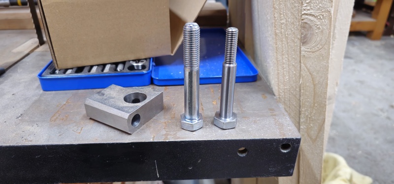

Ik weet zeker dat niet veel mensen zulke bijzondere bouten in bezit hebben:
Afbeeldingslocatie: https://tweakers.net/i/Rm45ns5wbzHAvsILnHn7WHHlzQM=/800x/filters:strip_icc():strip_exif()/f/image/3SvlUaMhYtqfYREuUss6IAjg.jpg?f=fotoalbum_large
Links het origineel, rechts de aangepaste versie: M16 kop, M14 body en 7/16 BSW draad. Waarom?
Afbeeldingslocatie: https://tweakers.net/i/dwVx-2MjFsfTaVkeHvLfjbeDigE=/800x/filters:strip_icc():strip_exif()/f/image/dYU5PDuezOlfYbGsfIVwJKMK.jpg?f=fotoalbum_large
Om twee geleidesteunen, geproduceerd 100 jaar na de geboorte van deze antieke lintzaag, tegen de eveneens antieke zaagtafel te bevestigen. Een huwelijk tussen moderne technieken en maatgevingen en de wereld van toen.
Nu heb ik eindelijke de originele zaaggeleider van mijn lintzaagmachine weer werkend *O* en dat zonder er lelijk incra of iets dergelijks tegenaan te schroeven.

HTT-Thalan schreef op maandag 29 januari 2024 @ 16:43:
Heb je ze zelf afgedraaid? Eigenlijk zijn ze nu wat te nieuw voor de machine he :+
  • HTT-Thalan
  • Laatst online: 10:27
HTT-Thalan
Ealanrian schreef op maandag 29 januari 2024 @ 16:53:
Nee, een metaalbedrijf hier in de regio heeft dat voor me gedaan. Ik heb geen speciale metaalbewerkingsapparatuur. En ja, het ziet er nog wat shiny uit, maar daar ga ik nog verandering in brengen om het wat meer bij de stijl van de machine te laten passen :+.

  • chrisborst
  • Laatst online: 19-10 21:30
