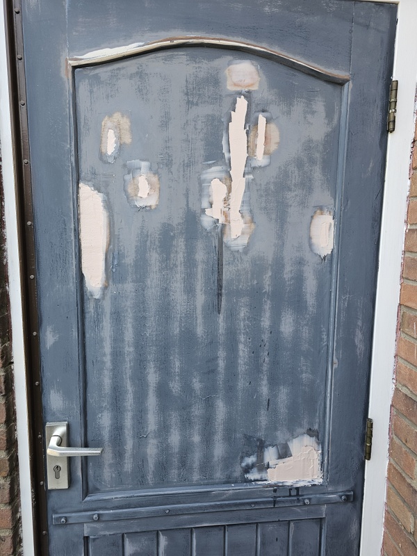

  • einz
  • Laatst online: 00:45
Met betrekking tot hout opvullen heb ik ook nog we een vraag. Bij een van de deuren in huis mist nog een architraaf die ik moet plaatsen. Zoals jullie op de foto kunnen zien zit er een kleine spleet tussen de deur en het kozijn. Visueel kan ik dit gewoon mooi maken door de architraaf gelijk met de deur te plaatsen. Dan krijg ik echter wel een lange strook die wat dieper is. Hoe kan ik dit het beste opvullen? Het is niet evenredig diep (tussen 7 en 20 mm). Ik durf het wel aan met een strook MDF van 9mm en dan een beetje klooien/opdikken maar vraag me af of dat sterk genoeg is?
Afbeeldingslocatie: https://tweakers.net/i/MA9RURBeW2SNqi9nmsrDb-rlj8o=/x800/filters:strip_icc():strip_exif()/f/image/h8zsH5Fpnr2D2MQlR1LdZG30.jpg?f=fotoalbum_large
[ Voor 24% gewijzigd door einz op 23-01-2024 12:53 ]

  • Jeweetje
  • Laatst online: 10:09
einz schreef op dinsdag 23 januari 2024 @ 12:53:
Netste is om met een houten lat aan scharnierzijde de deur breder te maken en scharnieren opnieuw in te kappen/frezen.

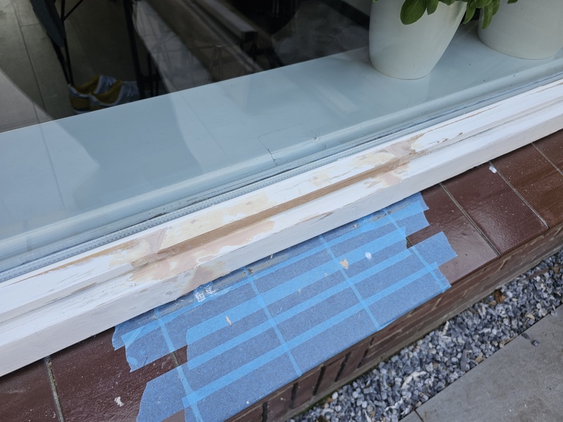

webber87 schreef op dinsdag 23 januari 2024 @ 10:12:
Bij ons zijn nieuwe kozijnen geplaatst. Er zitten nog wat gaatjes in de kozijnen van de tacker en wat naden. Die wil ik gaan vullen alvorens schilderen. Voor kleine gaatjes gebruik ik meestal een simpele 1K houtplamuur. Wat grotere gaatjes een 2K plamuur. In het verleden heb ik wel eens die van Den Braven.
Ik zie dat er enorme prijsverschillen zijn tussen de 2K vullers voor hout. Die Den Braven is 12,51 momenteel. Andere soorten, vaak in koker, zijn rond de 50 euro. Vanwaar dat grote verschil? Wat gebruiken jullie graag?
Ik heb met die Den Braven een kozijn gerepareerd en een beetje zitten kleien, was een flink gat wat ik moest opvullen en hoefde niet zo netjes want het kozijn gaat er eind dit jaar toch uit. Ook een deur mee opgevuld.
Afbeeldingslocatie: https://tweakers.net/i/d89aifrqBfsgWCHTJ88gIFlc_gs=/800x/filters:strip_icc():strip_exif()/f/image/JF8diqxpKz5rQqpO8FJQSmyI.jpg?f=fotoalbum_large
Helemaal uitgehakt
Afbeeldingslocatie: https://tweakers.net/i/EblxQtNf5njq7oAFOFISbESGXKI=/800x/filters:strip_icc():strip_exif()/f/image/zEGBil05GVokGqZ2WZqtZiqp.jpg?f=fotoalbum_large
Dichtkleien met een balkje
Afbeeldingslocatie: https://tweakers.net/i/UoXjNCz43ZyDspXW91RIOVukKzU=/800x/filters:strip_icc():strip_exif()/f/image/b7HZIYQHFew4JBYS0UkHbxWO.jpg?f=fotoalbum_large
Nog een keer afwerken. Kan strakker maar na schilderen zie je er niet zoveel meer van als je niet heel goed kijkt.
Afbeeldingslocatie: https://tweakers.net/i/d3A7qAbXhaKkj69wEDrICEYb7AQ=/x800/filters:strip_icc():strip_exif()/f/image/xWP3fZbWlJSqip55nn2BvU46.jpg?f=fotoalbum_large
Ook de achterdeur nog gerepareerd ermee.
Het is geen topspul, het is inderdaad heel kleverig en als je niet snel genoeg werkt begint het een beetje korrelig te worden waardoor een strakke afwerking lastig wordt. Ik heb ook de Polyfilla Pro W300 gebruikt, die smeert beduidend beter, maar daar heb je wel een hele stevige kitspuit voor nodig om die uit de spuit te krijgen.
Afhankelijk van hoe duurzaam en mooi je je reparatie wilt doen, zou ik misschien iets meer uitgeven voor een duurder merk. Maar uiteindelijk werkt die Den Braven prima, moet je misschien wat meer schuren ;) .

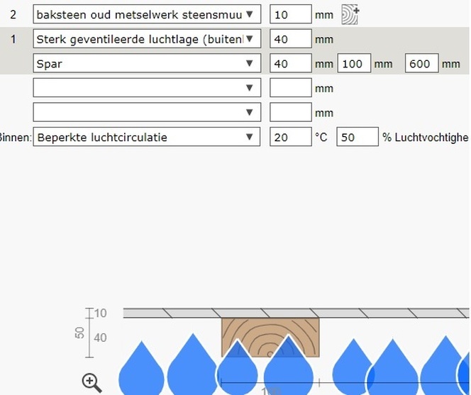

  • Waypoint
Waypoint
Music Addicted
Caelorum schreef op vrijdag 26 januari 2024 @ 07:17:
Dat klopt niet. Het is echt enorm afhankelijk van hoe die buitenmuur is opgebouwd en hoe je die voorzetwand gast maken.
Voer het even in ubakus in en dan weet je zeker tot hoever je kan gaan en welke extra maatregelen je mogelijk moet treffen: https://www.ubakus.de/nl/rc-waarde-calculator/
Afbeeldingslocatie: https://tweakers.net/i/4H7_rmooyhHaTOv1f4KU6dt_7Rs=/800x/filters:strip_exif()/f/image/17YyQabHbxmezlwpIg7P9v7N.png?f=fotoalbum_large
Hoe weet ik dat ik de juiste pir plaat kies? Die van mij hebben bitumen.
En ik begrijp heb nu vuren gekozen, maar het lijkt er niet op dat hij dit als vuren spouwlatten ziet?
ik wil de osb ook vastmaken aan de gevel, want ik wil er ook dingen aan kunnen hangen. Dan perforeer je dus de laag, maakt dat niet uit? is het gebruikelijk dat je dan de osb aan de ventilatielatten bevestigd? Ik wil het niet purren ivm de stevigheid
[ Voor 12% gewijzigd door Waypoint op 26-01-2024 10:19 ]

  • Bergdwerg
  • Laatst online: 24-08 10:26
Waypoint schreef op vrijdag 26 januari 2024 @ 10:18:
Je moet ipv vuren een luchtspouw selecteren, dan kan je aangeven daarin aangeven dat de spouw balken bevat.

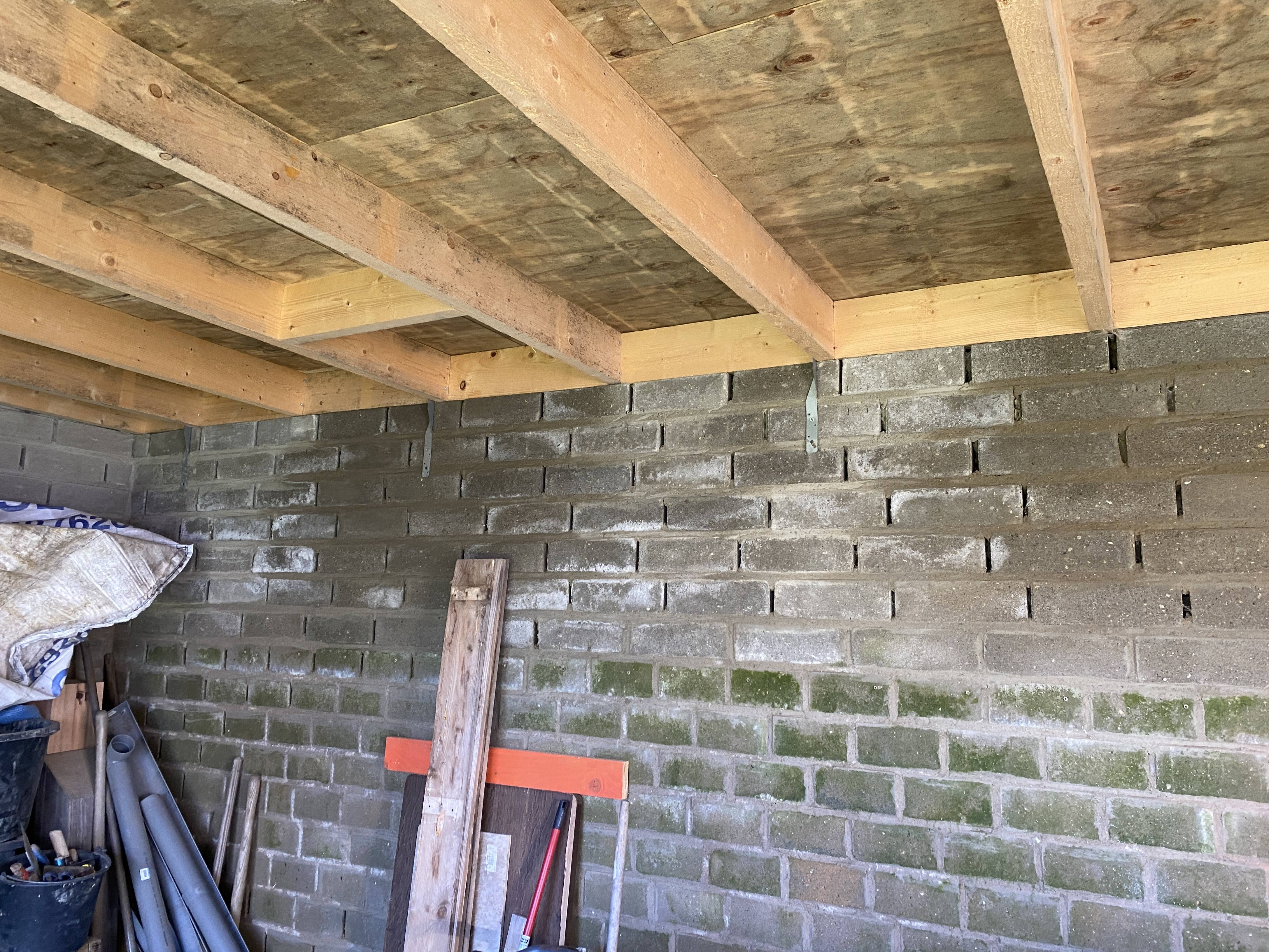

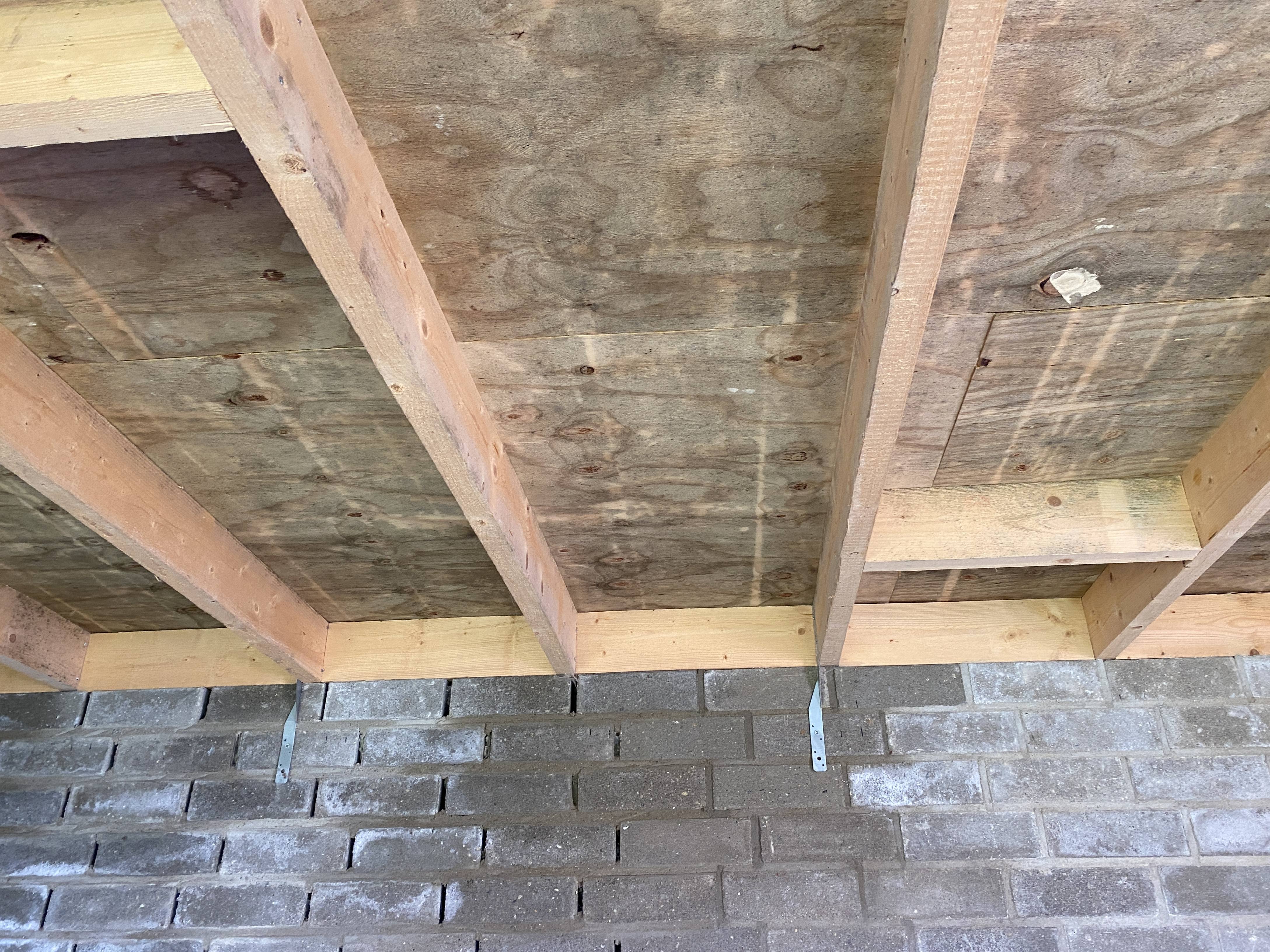

Hi ha hallo, ik zie de bui al hangen maar toch even kijken of er nog creatievelingen zijn met goede ideeën.
Ik ben op zoek naar de meest simpele en kosteneffectieve manier om onderstaande probleem op te lossen.
Bij de bouw van mijn klusschuur (zelf gedaan) is er niet nagedacht over vochtwering, het gevolg is een vochtprobleem:
Afbeeldingslocatie: https://tweakers.net/i/JYZrO1oPfPngOz9XNzIDrDK9YDA=/full-fit-in/4920x3264/filters:max_bytes(3145728):no_upscale():strip_icc():fill(white):strip_exif()/f/image/dB3V1NKTnlJszzNwoLXzWlvW.jpg?f=user_large
Afbeeldingslocatie: https://tweakers.net/i/uQNG3Ve9xJSfN_4os8vp1w4nSi4=/full-fit-in/4920x3264/filters:max_bytes(3145728):no_upscale():strip_icc():fill(white):strip_exif()/f/image/HVhQWul5r5C6vKel00WOairD.jpg?f=user_large
Afbeeldingslocatie: https://tweakers.net/i/q6selcyARa27WFoxmtebnP9T05g=/full-fit-in/4920x3264/filters:max_bytes(3145728):no_upscale():strip_icc():fill(white):strip_exif()/f/image/MqNN3ci0jJo7ekV7xHs8jUoB.jpg?f=user_large
Iedere regenbui opnieuw is het prijs, en sijpelt het vocht van buiten door naar binnen. Dit komt als volgende. De muur welke fungeert als keerwand, ligt tot 170cm hoog 30cm dik tegen de aarde/grond van de achterburen aan, daarboven op bevindt zich nog een muur van een meter die 20 dik vrij ligt. Hierbij is bouwfolie gebruikt o.a. ook voor de fundering te beschermen bij het storten van beton, dit is echter helaas niet afdoende gebleken.
Tevens heeft mijn schoonpa (die gemetseld heeft) de muur aan de achterkant niet afgestreken of gevoegd, met als resultaat dat de klimop van de schutting van de achterburen zich in de kieren van de muur kan begeven waarna oa. regenwater tegen de muur aansijpelt. De kopvoegen worden overigens nog gevoegd.
Ik heb de achterbuurman gesproken en hij staat niet onwelwillend ertegenover mij de ruimte geven dit probleem op te lossen, maar wil dat ik met een gedegen plan kom zodat het na 1 keer ook direct opgelost is.
Een aantal zaken die ik me zo bedacht:
1. in de eerste plaats zorgen dat er alsnog gevoegd is, maar omdat de plek slecht begaanbaar is, ben ik op zoek naar een oplossing die je dik op de muur kan smeren dan wel spuiten
2. het impregneren van de muur tot een zekere hoogte
3. het afbranden van de muur met bitumen of aanbrengen van epdm
4. het afgraven van de totale muur tot aan de fundering en vervolgens aanbrengen van epdm
5. het aanbrengen van een kokos drainage goot die tegen de muur aanligt en eigenlijk al het zinkende regenwater opvangt en afvoert
Wat ik dus zou kunnen doen is een strook epm, met een lus aan het einde en deze dus een halve meter van de muur af richting de tuin van de buurman leggen, hier zand, kiezel en drainage goot. Zo vang ik direct al het regenwater op en wordt het adequaat afgevoerd.
Maar zoals gezegd, graag jullie mening/advies.
En een advies kan ook zijn: specialistische partij naar laten kijken.

loewie1984 schreef op zondag 28 januari 2024 @ 13:31:
Het is 'maar' een muur, opnieuw bouwen (en dan goed) is ook een optie, dan kun je vanaf je eigen kant het opbouwen.
Uithuilen en opnieuw beginnen is soms sneller/goedkoper/handiger dan dingen proberen te redden of te repareren.
De oplossingen die je voorstelt voelen erg aan als gehobby.

TheGhostInc schreef op zondag 28 januari 2024 @ 14:38:
Het is een muur van 6.5 meter bij 2.7 meter hoog die ondertussen uitmaakt van de complete constructie van het gebouw. Compleet afbreken en opnieuw opmetselen vind ik geen optie. Er zijn legio mensen die bijv. vochtproblemen hebben in hun kelder, dat wordt ook opgelost met een methode. Hier moet toch ook iets op te vinden zijn.
Heb je ook foto's van de achterkant? en de volledige muur?
Je geeft aan dat het ook een keerwand is dus er ligt altijd grond tegenaan. Zolang er geen vochtwerende barriere tussen de grond en de muur zit zal dit altijd vocht blijven doorlaten.
Als ik even ga googelen kom ik dit tegen. (nooit mee gewerkt trouwens)
https://www.vochtbestrijd...blokken-waterdicht-maken/
Vocht blijf je houden als je de buitenzijde niet afsluit idd. Dus nummer 4 is beste; stuk waar grond tegenaan ligt afsluiten met epdm.
