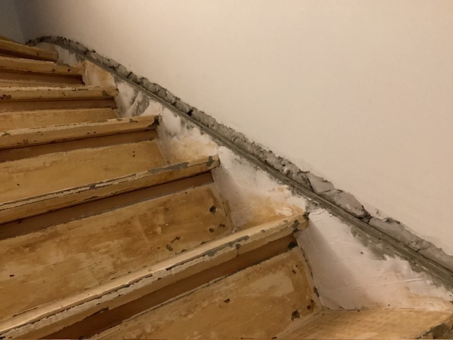

mrc4nl schreef op donderdag 18 januari 2024 @ 15:27:
tja wat al niet kan.... Ik denk niet dat de deklaag heel dik is... cm ofzo. Toevoegen gaat makkelijker dan weghalen, dus vandaar eerst mijn vraag wat ik het beste kan toevoegen.
Als het puur wat dieper is op een aantal plekken zou ik het met wat zandcement aansmeren.

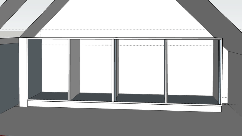

Ik wil een ombouw gaan maken voor onze wasmachine en droger. Deze staan naast elkaar op een zolder kamer onder een schuin dak, in Sketchup heb ik een tekening gemaakt:
Afbeeldingslocatie: https://tweakers.net/i/sBiDgzn8qex7EVC_tHY8eayLPRI=/800x/filters:strip_exif()/f/image/diN5BpEmH0vaF3ZN4hLYzfLk.png?f=fotoalbum_large
In de linker twee vakken komen de wasmachine en droger, de rechter twee zijn nog twee kasten met een deur ervoor. Het geheel komt ongeveer 10cm van de grond te staan. De wasmachine is leeg 73,5 kg en de droger 48 kg.
Onder de kast wil ik een frame maken van vuren balken waar de MDF plaat van 18mm dan op ligt. Vooral onder het gedeelte van de wasmachine en droger zou ik dan extra balken plaatsen om het gewicht te dragen. Zou dit stevig genoeg zijn om het gewicht te dragen, of zou ik toch beter 22mm kunnen gebruiken?
Hail to the king baby!

urk_forever schreef op donderdag 18 januari 2024 @ 19:55:
Een wasmachine staat ook op vier pootjes. Als je zorgt dat daar in de buurt ondersteuning is, komt het wel goed.
Wat ik wel zou doen, is er iets waterbestendig tussen steken.

Ik had de wasmachine zo'n anderhalf jaar staan op een 18mm meubelpaneel (gelamineerd spaanplaat). Dat werkte ook prima.
Is het nog een idee om te overwegen de apparatuur op de vloer te zetten, in plaats van 10 te verhogen? Dan hoef je in ieder geval niet in te zitten over de draging er van.
  • 3_s
  • Registratie: Juli 2018
  • Laatst online: 23:49
3_s
Kaspers schreef op vrijdag 19 januari 2024 @ 15:05:
Ik zou het juist extra verhogen. Hier staan de toestellen 40cm van de grond, dan moet je niet zo diep bukken.
De onderbouw wel stevig genoeg maken, in dat geval, want zo'n machine kan nogal schudden.
Ik ben geen fan om MDF constructief te gebruiken. Prima spul verder voor een kastdeurtje. Maar in dit geval zeker met het risico op wat meer vocht. Gebruik gewoon multiplex. Dat buigt veel minder snel door en een stuk sterker.
Daarnaast ben ik het volledig eens met @3_s. Zet de wasmachine en droger een stuk hoger. Nu misschien iets lastiger te maken, maar vele malen makkelijker in het dagelijkse gebruik. In de de ruimte eronder kun je dan eventueel een la kwijt voor het wasmiddel etc.
Als je met de hoogte zit dan verplaats de wasmachine en droger naar het midden en maak links en rechts waar je sneller op het schuine dak zit dan de kasten.
  • No Hands
  • Laatst online: 21:23
sweetdude schreef op vrijdag 19 januari 2024 @ 15:55:
Alles op hoogte, wassen, drogen, vaatwasser, alles. Nooit meer bukken! Is echt ideaal.

Hoe kan ik deze kier afdichten? Wat je ziet is de zolder, tussen muur en dak. Dat was tijdens de bouw afgekit en dicht, maar met kit ga ik dit niet meer op kunnen vullen :P
Iemand riep al flexpur. Probleem is ook een beetje dat het doorloopt tot in de nok en ik er onmeunig slecht bij kan.
Zat nog aan een extra latje te denken en dan afkitten, maar dat gaat ook weer werken natuurlijk. Al lijkt de kier niet groter te zijn geworden.
Afkitten met beglazingskit. Dat is flexibel (veel beter dan acrylaatkit in dit geval) en kun je e.v.t. ook gewoon overheen schilderen in tegenstelling tot siliconenkit.

IceM schreef op vrijdag 19 januari 2024 @ 16:45:
De kier is ca een cm breed, dat ga ik met kit niet redden lijkt me. Bovendien heeft dat niks om op te hechten, de kier loopt schuin omhoog naar de nok van het dak. Dus dat valt naar beneden lijkt me.
  • Rukapul
  • Laatst online: 23:17
The Eagle schreef op vrijdag 19 januari 2024 @ 18:25:
Kit kan best breed. Als het iets heeft om aan te hechten.
Eens een hele bus kit in overgang achter douchebak gespoten. Eerst rugvulling erin.
Voeghulpjes bij de hand houden om af te strijken.
Ik zou het eerst purren tegen tocht. Dan stukje wegsnijden, streep kit erin, afstrijken.
Den Braven high tack is jouw oplossing. Daar heb ik de centimeter ruimte tussen de trap en de muur ook mee dichtgekit.
Het is lijmkit, dat valt echt niet naar beneden, zeker niet met de bijgeleverde tuitjes met grote opening 😁

Ik heb hier precies hetzelfde (nog grotere kier zelfs tot ongeveer 1.5 cm en erg diep) deze week eerst ingespoten met flexpur, laten drogen, uitsteeksels weggesneden en opgevuld met flinke hoeveelheid acrylaatkit. Je ziet het gewoon nauwelijks meer. De pur zorgt ervoor dat je de kit ergens tegenaan kan smeren

Den_S85 schreef op vrijdag 19 januari 2024 @ 19:40:
Ik geloof je op je woord, maar als die kit niet naar beneden dondert doe ik dat vermoedelijk zelf. De nok zit boven het trapgat en ik ben geen held op een instabiele ladder :X :+

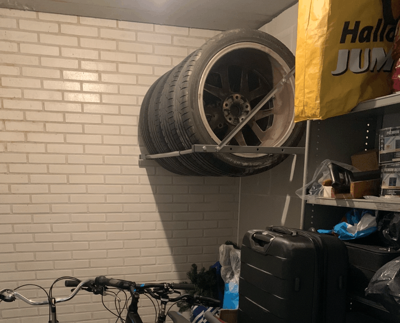

  • wokkelz
  • Laatst online: 21:27
Hier de voorraadkast opnieuw ingedeeld met een rail systeem en OSB platen als planken. Er stonden wat standaard kasten in en wat Ikea planken hier en daar. Nu is het een mooi geheel, veel meer plankruimte!
Voor het eerst met een invalzaag gewerkt om alles op maat te zagen, ging erg makkelijk wat mij betreft.
Afbeeldingslocatie: https://tweakers.net/i/thXENdN9tq0mvQSmUGSXDM6S12c=/x800/filters:strip_exif()/f/image/0bqGDQGKGxfZRuep4NJnJVyJ.png?f=fotoalbum_large
Verder nog even een rekje opgehangen voor de winter/zomerbanden in de berging. Geeft ook weer wat meer ruimte :) (En ja ze moeten eigenlijk nog even schoongemaakt worden)
Afbeeldingslocatie: https://tweakers.net/i/yAgJZnLzHYcSxGrXF_1ghNYU_kY=/800x/filters:strip_exif()/f/image/AIODTGUmnYUNRviK7N7OCv15.png?f=fotoalbum_large

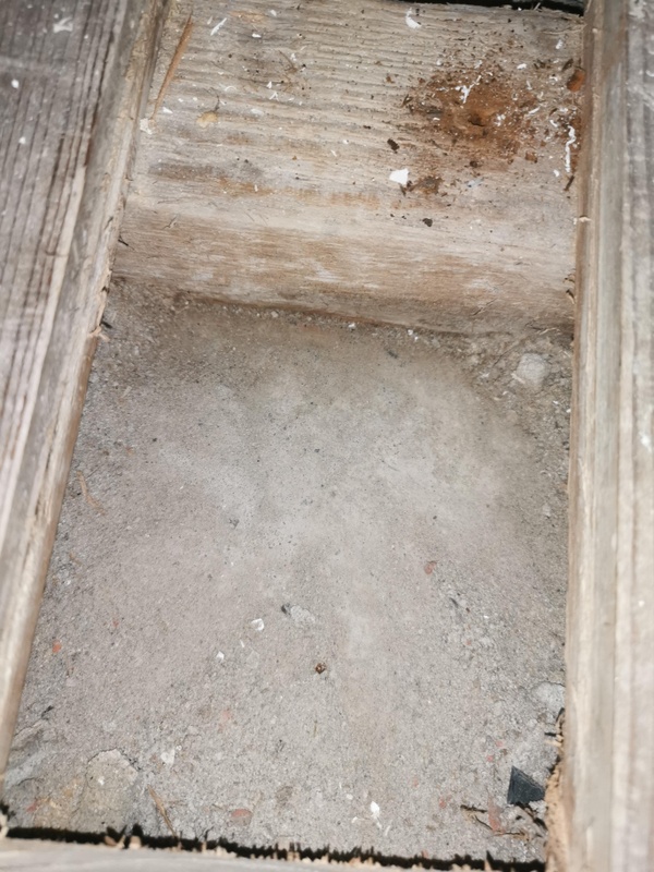

Iemand die weet of ik door onderstaande cement-achtige vloer heen kan boren en wat dit voor materiaal is? Betreft een jaren 30 bovenwoning.
Ik wil graag CV leidingen leggen onder mijn vloer. Echter ligt hier een soort van cement-achtig iets, waarboven op dunne balkjes liggen van 5 bij 5 cm, waarop de vloerplanken liggen. Ik zou deze dan onder de balkjes doorleggen. Kan dit?
Afbeeldingslocatie: https://tweakers.net/i/NAq0qIHuI4aQwwrBmRcrEmpnaAo=/x800/filters:strip_icc():strip_exif()/f/image/OMKGcYx9AKKTGlrT78lG5gqH.jpg?f=fotoalbum_large
Afbeeldingslocatie: https://tweakers.net/i/WqZI1xtsN2quW7aMzZH1LG6Gybg=/x800/filters:strip_icc():strip_exif()/f/image/SdWbJflGh2EIZAc5FAGdEqQX.jpg?f=fotoalbum_large
  • Wolly
lyr113 schreef op zondag 21 januari 2024 @ 21:05:
Door het riet dat je dan in het plafond van je onderbuurman zit.
Zie hier hoe dat eruit ziet.
[ Voor 5% gewijzigd door Wolly op 21-01-2024 21:40 ]
  • lyr113
  • Registratie: Januari 2024
  • Laatst online: 25-01-2024
Wolly schreef op zondag 21 januari 2024 @ 21:39:
Dank voor je reactie Wolly.
Onder dit cement zit dus riet? Dat had ik niet verwacht. Het lijkt mij dat de vloerplanken op een draagconstructie zouden moeten rusten? Zijn dat dan die dunne balkjes van 5 bij 5 cm?
Enig idee hoe ik hier dan CV leidingen door kan krijgen? Of is dit geen optie onder deze vloer? Het lijkt mij niet verstandig om door de dunne balkjes heen te boren als deze een dragende functie hebben?

  • Wolly
lyr113 schreef op zondag 21 januari 2024 @ 22:17:
Ik neem aan dat er wel dikkere balken zijn waarop dit weer steunt, daarvoor moet je wat meer onder de vloer duiken.
Met een hamer even kloppen kan een goed gevoel geven waar de balken zitten.
Nu ik inzoom op de foto denk ik trouwens dat het geen riet is maar stukjes hout van de plank die je eruit hebt gehaald.
Wat zie je als je het grijze gruis wegschept?
[ Voor 10% gewijzigd door Wolly op 21-01-2024 22:26 ]
  • lyr113
Wolly schreef op zondag 21 januari 2024 @ 22:24:
Ik kan het niet verder wegschrapen. Het is een soort hard cement achtig materiaal. Er ligt her en der wat los van, maar dieper als op onderstaande foto kan ik niet komen. Dan zou ik moeten boren.

  • sweetdude
  • Laatst online: 21-10 17:02
wokkelz in "[DIY] Het klussende Tweaker Q, A & showcase topic - Deel 6"...
Als je bezig bent daarmee, haal dan gelijk die stickertjes van de plankhouders :X
Die irriteren mij nu al mateloos en ik zie alleen de foto 7(8)7
  • Wolly
webber87 schreef op maandag 22 januari 2024 @ 09:56:
Haha, zo herkenbaar die afbeeldingen. Ik heb het een paar jaar geleden ook gedaan. Wat een stof kwam daarvan af zeg! Daarna heb ik gelijk geinvesteerd in een goed masker (halfgelaatsmasker met filters), een bouwstofzuiger en alles. Bij ons was het stucanette, gips en riet. Dit lijkt een stuck op cementbasis.
Ik zie trouwens geen problemen om daar leidingen in weg te werken. Misschien even doorgeven aan je onderburen. Mochten zij hun plafond gaan vernieuwen dat ze dan niet die leidingen ook maar even meenemen bij het slopen. :P
Probleem is dat hij dat cement het liefst weghaalt zodat er CV buizen onder de balken door kunnen.
  • Sinnedje
wokkelz schreef op zondag 21 januari 2024 @ 19:26:
Ik zou als enige tip willen geven: zaag even een ronding aan de uiteindes van de planken. Anders is het aftellen tot je een keer met je hoofd tegen een punt aanloopt. :o Verder prima oplossing! Mijn ouders hebben hetzelfde in hun voorradkast gemaakt, maar dan met witte meubelpanelen.

Ik ben begonnen met een traprenovatie. Na het slopen blijkt dat het stucwerk niet helemaal doorloopt tot aan de zijkant van de trap. Ik houd een gleuf van ongeveer 3-5 cm breed en 1-2 cm diep over, zie de foto hieronder. Die wil ik graag netjes opvullen. Hebben jullie tips?
Afbeeldingslocatie: https://tweakers.net/i/bdQCSaAvOHBsO8Zxq7K_NgTRvM0=/full-fit-in/4920x3264/filters:max_bytes(3145728):no_upscale():strip_icc():fill(white):strip_exif()/f/image/5EcK8qKo6Mjp32iFGdGdGdCp.jpg?f=user_large
  • Sinnedje
Guitar schreef op maandag 22 januari 2024 @ 16:50:
Ik zou het opvullen met een 'grote gaten vuller' van een bekend merk.. En eventueel helemaal glad smeren met wat stuc pasta. Eventueel nog tegen scheuren wat wapeningsband bij de overgang.
