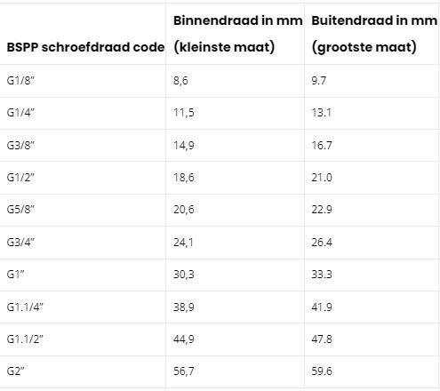

Zo ziet mijn huidige aansluiting op de hoofdmeter er uit:
Afbeeldingslocatie: https://tweakers.net/i/w06eUThdW9bxPUn6iJd-wM-ZNVc=/x800/filters:strip_icc():strip_exif()/f/image/EYQgc7IbY6HGcKSDxmDvPSVR.jpg?f=fotoalbum_large
Afbeeldingslocatie: https://tweakers.net/i/TqXTdAXVs09iyc4SeLSVVHO6CXQ=/x800/filters:strip_icc():strip_exif()/f/image/O2eAc59BpW34tbhXPmSVrz5i.jpg?f=fotoalbum_large
Nu wil ik dit vervangen en hier op aansluiten met 20mm Henco. Het huidige aftapkraantje heeft een kleinere diameter dus die zou ik willen vervangen, ik heb dan dus een "watermeterkoppeling" nodig.
Nu vind ik dergelijke "watertellersets" wat me prima lijkt, daar kan ik dan met een perskoppeling op aansluiten:
Afbeeldingslocatie: https://www.solyd.be/media/catalog/product/cache/2d8a6456e1a496db94cb768b651e5b08/v/o/vo_0924434-vo_0924434-image-0924434.jpg
Ik had helaas geen schuifmaat bij de hand maar op basis van mijn meting is het zeker geen 1", moet dus 3/4" zijn. Op internet vind ik volop "watermeterkoppelingen" maar deze zijn allemaal 1" en dit lijkt de standaard maat te zijn.
Mijn vragen/twijfel:
  • Klopt die 3/4" wel of zoek ik beter eerst een verloop naar iets wat standaard is?
  • Zijn er wellicht nog betere oplossingen met gebruik van meerlagenbuis?
[ Voor 6% gewijzigd door assje op 16-01-2024 09:01 ]

assje schreef op dinsdag 16 januari 2024 @ 08:56:
Een inch is 2,54cm, wat nogal lijkt op de maat die ik bij jou zie op de rolmaat.

t14wo schreef op dinsdag 16 januari 2024 @ 10:36:
Alleen komt bij BSP de draadafmeting niet overeen met de "duim-definitie";
Afbeeldingslocatie: https://tweakers.net/i/6_ty6Mx4sDQX4KEh-XXWEi0h3MU=/full-fit-in/4920x3264/filters:max_bytes(3145728):no_upscale():strip_icc():fill(white):strip_exif()/f/image/NbNAEL4eYQ2EvmM1cOqx0nTu.jpg?f=user_large

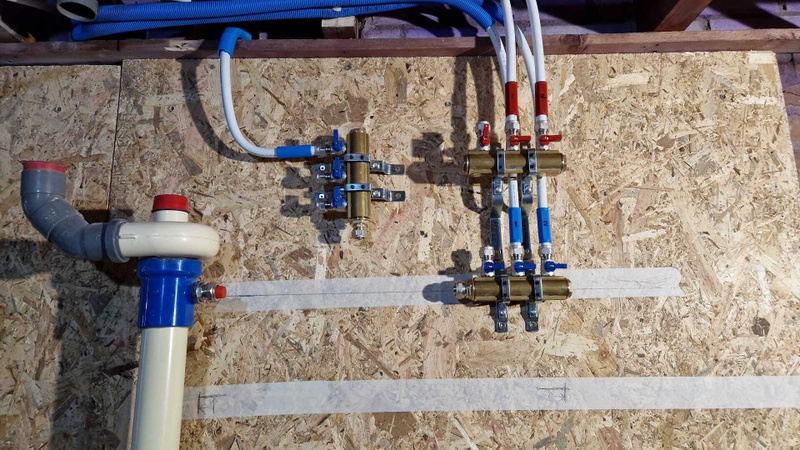

Ik ben vanaf mijn meter met zo'n koppeling naar MLB (Viega) gegaan:
Afbeeldingslocatie: https://tweakers.net/i/It9Kemv327LAmWmGTGSLwBsjOUQ=/full-fit-in/4920x3264/filters:max_bytes(3145728):no_upscale():strip_icc():fill(white):strip_exif()/f/image/zLMPUu9zmeQ9YoCkIY4d6UWW.jpg?f=user_large
Daarna een normale afsluitkraan met aftap ertussen.

Pizzalucht schreef op dinsdag 16 januari 2024 @ 10:54:
Heb je de aftapkraan dan aangeperst aan de MLB?

assje schreef op dinsdag 16 januari 2024 @ 11:06:
Heb een aftapkraan met knelkoppelingen gepakt en Viega koppelingen met knelstuk aan de MLB geperst, maar je kan waarschijnlijk ook een aftapkraan met schroefdraad pakken en dan zelfde koppelstukken als hierboven aan de MLB persen en hem erop schroeven. Ligt denk ik een beetje aan de MLB die je gebruikt en beschikbare koppelstukken.

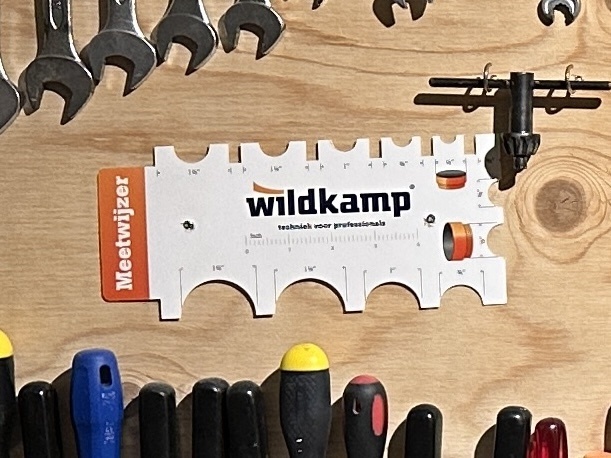

  • Glenfiddich
  • Laatst online: 07:53
Afbeeldingslocatie: https://tweakers.net/i/C6WavZ4A6q9kZDV3YAJ5XZ95nyk=/full-fit-in/4920x3264/filters:max_bytes(3145728):no_upscale():strip_icc():fill(white):strip_exif()/f/image/sxcauAUZzbbOi0ScblpPO50n.jpg?f=user_large
Als je een keer bij een Wildkamp of vergelijkbare zaak komt, vragen of ze zo’n meetwijzertje voor je hebben liggen. Super handig om te zien welke maat je moet hebben.
Catch a smile out there!
  • assje
  • Laatst online: 08:14
Het is uiteindelijk 3/4" en ik heb daar een koppeling voor gevonden en besteld. Verder een 3/4"FM kogelkraan & aftap besteld waar ik dan weer op aansluit met 3/4"M koppeling naar 20mm Henco.
Afbeeldingslocatie: https://tweakers.net/i/v7NDJanTt--yNyZyT0uGGOqTR-Q=/full-fit-in/4920x3264/filters:max_bytes(3145728):no_upscale():strip_icc():fill(white):strip_exif()/f/image/vRpx9KyCYCCwCNbzMksOYMXR.jpg?f=user_large
Ik ben bezig met volledige renovatie van woning. In eerste instantie wilde ik alleen waar nodig aanpassen een aansluiten op bestaande hoofdleiding. Bleef uiteindelijk weinig over dus nu besloten toch maar alles te vervangen. Eerste keer met meerlagenbuis, leuk werk:
Afbeeldingslocatie: https://tweakers.net/i/mRSByFeNZnDWrZ4A6OVTyUOXtO0=/800x/filters:strip_icc():strip_exif()/f/image/nPxpQw1MJuFoCqNWjkaxeoMT.jpg?f=fotoalbum_large
[ Voor 44% gewijzigd door assje op 17-01-2024 09:32 ]

  • Jannibal23
  • Laatst online: 21:02
assje schreef op woensdag 17 januari 2024 @ 09:27:
Hoe noem je dat soort verdelers van water eigenlijk? Neem aan dat je hoofdaansluiting daarop komt en je dan vervolgens verschillende aftakkingen hebt met de afsluitbare kranen per leiding erop? Ziet eruit als een degelijke, nette oplossing. Beter dan het splitsen met t-stukken zoals hier nu zit.

Jannibal23 schreef op woensdag 17 januari 2024 @ 21:09:
Klopt inderdaad, ik heb 3 verdelers i.v.m. douche WTW:
  • Koud: Gevoed door hoofdleiding (die gesplitst is naar inlaat douche-WTW)
  • Warm:Gevoed door boiler
  • Lauw: Gevoed door douche-WTW, doorvoer naar vulleiding warmtepomp
Op de verdelers heb ik het als volgt gesplitst, niet alles heeft eigen aansluiting, dat kost me teveel leiding;
  • Koud: BG (Keuken/toilet/bijkeuken) - Verdieping (Badkamers) - buitenkranen
  • Warm: Douche 1, Douche 2, wastafel bijkeuken
  • Lauw: Douche 1, Douche 2, ongebruikt
En verrassend genoeg misschien nog wel goedkoper ook, zo'n 3-voudige verdeler kost €23,67 en je hebt varianten tot wel 10 voudig. Perskoppelingen zijn duur en deze manifoldjes met knelkoppelingen vallen mee. Ik heb ze besteld bij Alupex
Ik heb "tags" mee besteld waar ik straks labeltjes voor ga printen. Beetje overbodig maar wel leuk :9
[ Voor 14% gewijzigd door assje op 18-01-2024 09:57 ]
