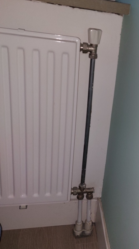

De radiator op de foto is een T10 model, dus zonder lamellen.
Deze kamer gaat opgeknapt worden en ik wil gelijk de radiator vervangen door de grootst mogelijke Jaga die er in past.
Alleen zit ik met de aansluitingen die rechtsonder uit de vloer komen, deze zitten vrij dicht tegen de muur aan.
Zo kan ik geen radiator plaatsen waarvan de thermostaatknop aan de rechterzijde zit.
Iemand een mooie tip om deze (een cm of 10) naar links te krijgen zonder dat ik de vloer moet openhakken?
De laminaatvloer ligt er nog goed bij, het is de bedoeling dat die blijft.
Afbeeldingslocatie: https://tweakers.net/i/k9xLjA57yWRzi1DXhEFqdOUOYGE=/x800/filters:strip_icc():strip_exif()/f/image/Wb6QWri7yLKW1ZNQGNzVymhi.jpg?f=fotoalbum_large
Er zal in iedergeval een cross flow geplaatst moeten worden omdat de aanvoer de linker pijp is.

Ik heb de badkamer radiator vervangen in ons nieuw gekochte huis en kwam er na aansluiten achter dat de instroom en uitstroom verkeerd om zijn. De radiator is aan de onderkant aangesloten.
Iemand goede ideeën hoe ik dit het beste kan omwisselen? Radiator andersom monteren (zitten montage punten aan de voorkant) dmv universele radiator set is mijn enige idee. Of zijn er een soort leidingwisselaars?
  • Wolly
timmert26 schreef op zaterdag 13 januari 2024 @ 23:19:
Als je een verdeler hebt kan je het daar verwisselen.
Anders zijn er ook wisselaars te koop, zie https://www.installatiest...r-retour-art-3612751.html
  • pman63
  • Laatst online: 06:25
Zoek eens op omkeerstuk, de vraag is even of dat ook gaat passen zonder de radiator toch iets hoger te moeten hangen.
  • _ferry_
_ferry_
Moderator Tweaking
Nipple Tweaker
Als het zo'n handdoekrekje is, dan kun je misschien de stijgbuis verplaatsen, afhankelijk van het model.
  • timmert26
  • Laatst online: 11:17
De stijgbuis kan ik nog even controleren inderdaad! Er zit te weinig ruimte tussen plafond en blok om er omkeerstuk tussen te plaatsen helaas. In het ergste geval wordt het dan andersom ophangen en opnieuw aan de muur bevestigingen met nieuwe montageset.

timmert26 schreef op zondag 14 januari 2024 @ 08:22:
Een handoekradiator van onder aangesloten behoeft geen stijgbuis.

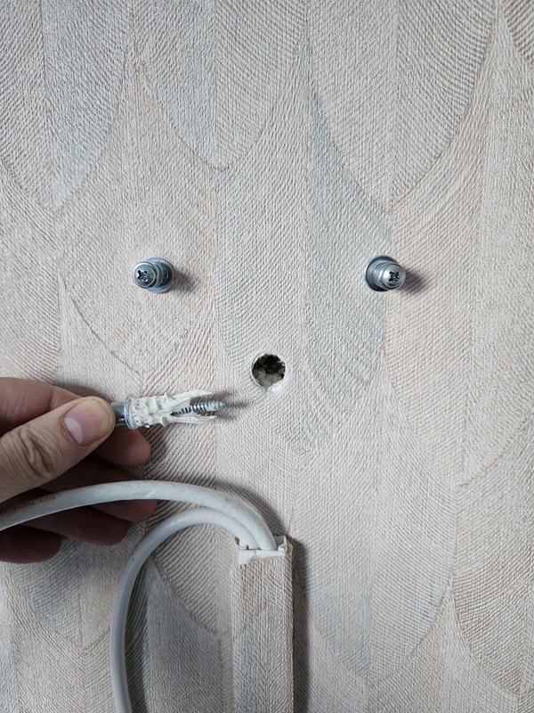

Ik heb een Cellenbetonblokken (Verwacht ik) wand op zolder. Aan deze wand heeft mijn televisie gehangen. Een van de houders van de beugel zit echter los en kan er zodoende eenvoudig uitgetrokken worden. Eigenlijk moet de nieuwe televisie wel weer aan dezelfde beugel komen. Hoe zorg ik er voor dat dit gat weer stevig genoeg is om de 3e schroef weer in vast te kunnen draaien? Kwestie van opvullen met chemisch anker en een nieuwe plug erin drukken? Ik ben bang dat ik daarna er geen schroef meer in krijg.
Schroef erin duwen incl plug en dan opvullen met chemisch anker lijkt me ook niet handig want dan krijg ik de schroef er in de toekomst niet meer uit.
Opvullen met Albastine gatenvuller een optie en goed laten uitharden?
Afbeeldingslocatie: https://tweakers.net/i/ySSDOFtss5GRpWuTP2D_jdXzu1I=/x800/filters:strip_icc():strip_exif()/f/image/HQ4nVzYT2MRPrY5gl5ciELk9.jpg?f=fotoalbum_large
Afbeeldingslocatie: https://tweakers.net/i/6EhUaTSNLsQjm0wa8oR6c-mo_qE=/x800/filters:strip_icc():strip_exif()/f/image/UMRPcNgXLosu9r9MVXUK3PKx.jpg?f=fotoalbum_large
[ Voor 4% gewijzigd door Robbie T op 15-01-2024 11:43 ]
  • t14wo
  • Laatst online: 21-10 17:36
Robbie T schreef op maandag 15 januari 2024 @ 11:40:
Schroef erin duwen incl plug en dan opvullen met chemisch anker lijkt me ook niet handig want dan krijg ik de schroef er in de toekomst niet meer uit.[Afbeelding]
Een chemisch anker zorgt er bij een plug of een schroef erin altijd voor dat het een rommeltje wordt als die er ooit uit moet. Als die eruit moet, zal je altijd een gat moeten opvullen. Het enige is dat het gat dan wat groter en grilliger zal zijn.
Wat je ook kan doen is nu gewoon een grotere diameter plug erin zetten. Dat is de makkelijkste optie. Cellenbeton heeft genoeg vlees om een standaard TV met beugel te houden.
[ Voor 5% gewijzigd door t14wo op 15-01-2024 11:45 ]

t14wo schreef op maandag 15 januari 2024 @ 11:41:
Een chemis anker zorgt er bij een plug of een schroef erin altijd voor dat het een rommeltje wordt als die er ooit uit moet. Als die eruit moet, zal je altijd een gat moeten opvullen. Het enige is dat het gat dan wat groter en grilliger zal zijn.
Beetje montagekit ( van de action) in het gaatje eerst doen doet vaak wonderen :)
  • Tommie12
+1.
Gewoon een dikkere plug er in en een bijpassende schroef regelen.
Vermits het de onderste schroef is wordt deze vrijwel enkel op druk belast, en een klein deel op scheerkracht.
Dat is niet het uitdagendst.
Ofwel opboren voor een grotere plug/schroef, ofwel gewoon 1 à 2 tandenstokers in het gat, nieuwe plug erin en als het goed is blijft het dan wel zitten :P
  • Den_S85
  • Laatst online: 08:47
@Robbie T Fischer DuoPower plug erin steken en dan de schroef er weer in. Dat gaat gegarandeerd beter houden dan de pluggen die er nu in zitten.
Doe ze dan gelijk alle drie en niet alleen deze ene schroef. Kost je eenmalig een paar minuten meer, maar dan ben je wel voor altijd van het probleem af.
  • Drawer

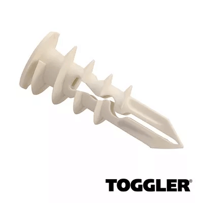

Dat ziet eruit als een Toggler gipsplaatschroef.
Afbeeldingslocatie: https://tweakers.net/i/GNZmG1D_RUeutJs3GDWeO3qLFoQ=/full-fit-in/4000x4000/filters:no_upscale():strip_exif()/f/image/yA56PYnrs4mAueYp56rPXgmU.png?f=user_large
Weet je zeker dat het cellenbeton is en geen gipsplaat?
  • Robbie T
  • Laatst online: 21-10 21:13
Drawer schreef op maandag 15 januari 2024 @ 13:11:
Ja nu de boel nog eens goed te hebben bekeken zou het inderdaad wel eens gipsplaat kunnen zijn.

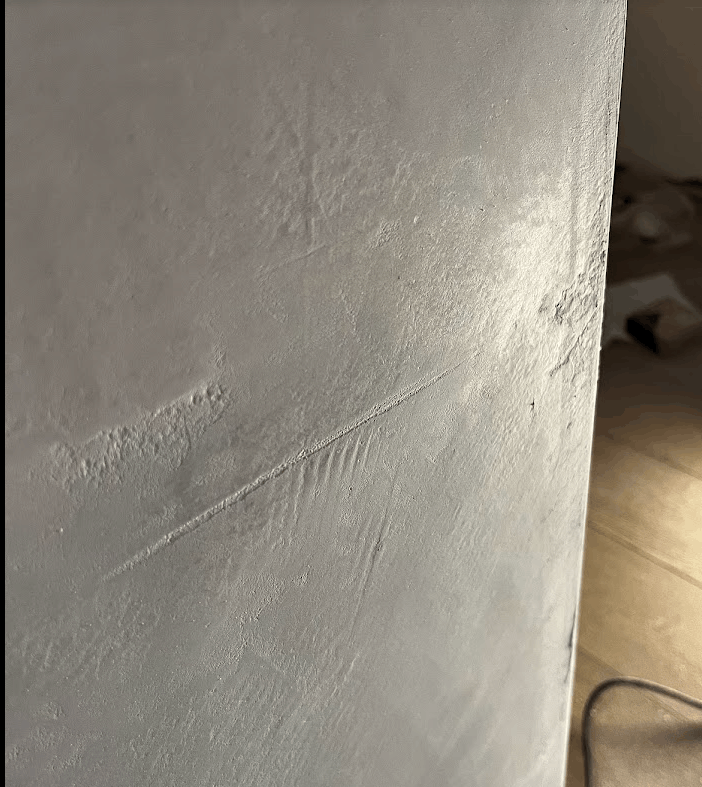

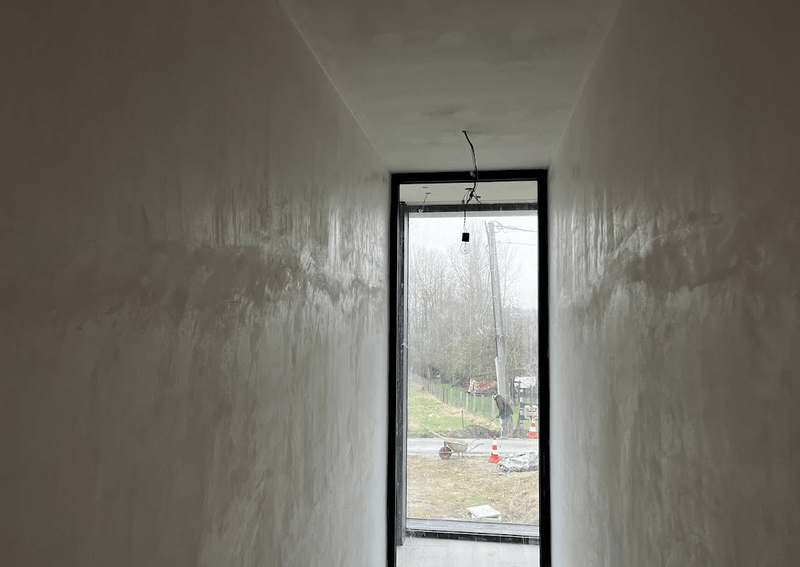

Wij starten deze week met de verfwerken in onze nieuwbouw.
Hoewel ik algemeen wel tevreden ben van onze stucadoor, merk ik dat ik de muren toch eerst gladder wil krijgen voor het mooiste resultaat.
Op veel plaatsen zijn er oneffenheden. Toegepast materiaal is Knauf MP75.
Hoe zouden jullie dit aanpakken? Mijn plan momenteel is om kant-en-klare Knauf Finish Pasta te kopen en dit aanbrengen met een spackmes.
Heb het zelf nog nooit gedaan maar kijkend naar de filmpjes lijkt het wel doenbaar om dit zelf uit te voeren.

  • Drawer
GSamson schreef op maandag 15 januari 2024 @ 13:20:
Stucadoor terug laten komen als hij dit verkoopt als sausklaar.
  • Rzaan
  • Registratie: Mei 2018
  • Laatst online: 21-10 16:22
Rzaan
Altijd zoekende
Dit ziet er niet uit als stucwerk.
Ik zou een stukadoor inhuren. Dit ga je volgens mij met wat pasta niet goed krijgen. Denk ik.
  • Wolly
Wanneer komt die stucadoor dan de muren stucadoren? :+
Als je het zelf mooi wilt maken zou ik het schuren met zo'n plafondschuurmachine, wellicht valt er nog iets van te maken.

@GSamson Dit is een grapje zeker? Je bent tevreden over je stucadoor? 8)7
Muren in mijn laatste woning waren helemaal niet gestuct, alleen waar nodig de naden en sleuven een beetje dichtgesmeerd en dat wordt dan verkocht als "behangklaar". Dat zag er vele malen beter uit dan dit "stucwerk".
  • GSamson
  • Laatst online: 10:37
Hmmm, ok. Fair enough.
Laten we zeggen dat mijn persoonlijke eisen en verwachtingen duidelijk hoger zijn dan anderen in mijn directe omgeving :)
Ik heb weinig andere opties dan een muur - die later bekleed wordt met iets anders - uit te kiezen en deze probeer glad te krijgen. Heb reeds een plafond / muur-schuurmachine die wat verbetering geeft. Nadien ga ik over met de pasta. Als dit goed gaat, herhaal ik het voor de andere muren.
Ik stuur zeker nog een fotootje voor-en na.
[ Voor 11% gewijzigd door GSamson op 15-01-2024 13:58 ]

  • t14wo
GSamson schreef op maandag 15 januari 2024 @ 13:57:
Dus je koopt een nieuwbouwhuis, spendeert tonnen geld en waarschijnlijk kruiwagens spaargeld en dan neem je genoegen met wat lijkt het slechtste stucwerk wat veel tweakers hier in tijden hebben gezien?
Uiteraard, het is jouw huis, maar dit kan écht niet. Ik mag hopen dat je nog niet alles betaald hebt.
Vwb gladmaken. Dat gaat je niet lukken. Dit is te lelijk. Je kan gaan schuren met een langnek, maar je moet zoveel schuren dat je het stucwerk kapot schuurt. Daarna is het open en niet meer glad en krijg je allemaal vlekken als je gaan sausen.
