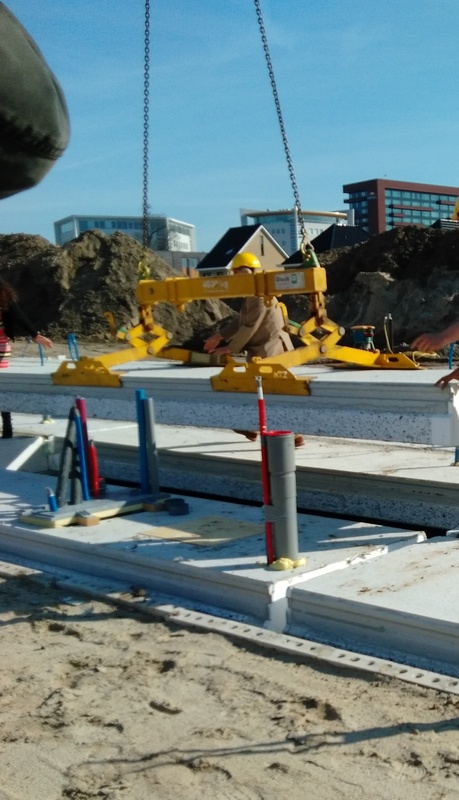

Ik heb mijn kruipruimte vol met grondwater, alle buren ook. Het staat nu tot ongeveer de isolatie en het water is iets van 80 cm diep. Kan het kwaad als deze isolatie nat wordt? Morgen ga ik trachten bij mij het water deels weg te pompen, maar dat komt via de buren en het hoge grondwater natuurlijk zo weer terug. Een blijvende oplossing is er dan ook niet lijkt mij.
Dit is de BG vloer:Afbeeldingslocatie: https://tweakers.net/i/WaI1FIQjHXR7agtU3stP4rpkDUk=/x800/filters:strip_icc():strip_exif()/f/image/REuGOYwkyuj6Hy5HDFYThIQI.jpg?f=fotoalbum_large
  • chrisborst
  • Laatst online: 21-10 21:08
LXXI schreef op zaterdag 6 januari 2024 @ 18:37:
Dit is de BG vloer:[Afbeelding]
Kan geen enkel kwaad. Is gewoon EPS (piepschuim) en dat kan prima nat worden.
Ook wegpompen heeft 0 zin. Dus lekker kruipluik dichtlaten en op de bank een biertje gaan drinken en niet meer aan denken.
  • LXXI
chrisborst schreef op zaterdag 6 januari 2024 @ 18:43:
Het is dry January hè. :+ Maar thanks!

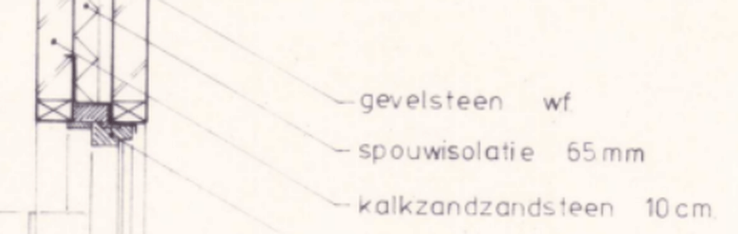

We overwegen een huis te kopen waarvan de 1e verdieping naar "Fins ontwerp" is opgetrokken uit massief houten balken (20cm dik). Het huis (en het hout) is verder goed onderhouden en in goede staat. Ik vraag me vooral af wat dit ontwerp betekent voor de toekomst, de R-waarde is 1,45 volgens de bouwtekening.
Online lees ik wisselende verhalen of dit nog verder van binnen uit na-geïsoleerd kan worden, omdat je niet zomaar iets zou kunnen bevestigen (a la een voorzetwand met isolatie) vanwege het werken van het hout. Iemand die hier iets zinnigs over kan zeggen?
Eventuele andere let-op's voor deze bouwmethodiek zijn ook van harte welkom!

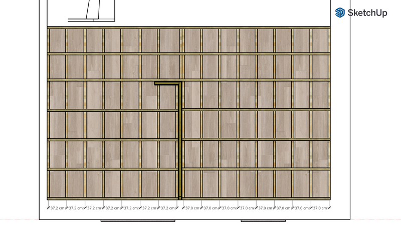

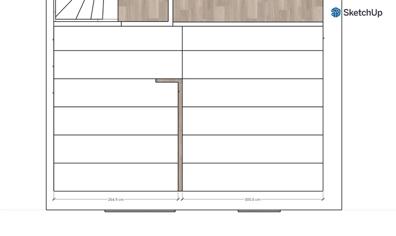

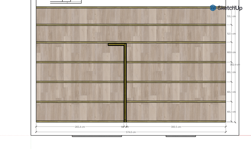

  • SquareOne
  • Laatst online: 07:37
GudZ schreef op vrijdag 5 januari 2024 @ 13:35:
In ieder geval haaks op je latten werken.
De kopsekanten halfsteens verband.
Al het andere leidt tot scheuren in je verf of gipslaag.
Dank, ik heb het plan inmiddels wat verder uitgewerkt in Sketchup. Ik tag jullie ook even omdat jullie eerder hebben gereageerd (@Caelorum , @inquestos, @LED-Maniak)
Het wandje ga ik vandaag mee starten.
Paar punten waar ik rekening mee heb gehouden in ontwerp
  • Uitgangspunten zo min mogelijk naden dicht smeren.
  • Wandje plaats ik zo zodat ik met 300cm platen zo min mogelijk kopse kanten heb, halve cm speling
  • Lengte van het wandje maak ik 240cm (incl. gipsplaten) op 240cm zodat het precies past met 4 platen
  • 1e laag regelwerk ca. 60cm uit elkaar, elke 50cm een slagplug
  • 2e laag regelwerk ca. 37cm uit elkaar
Vragen t.a.v. ontwerp:
  • Is dit de beste richting van de gipsplaten? Alternatief is platen in de andere richting te bevestigen, maar dan heb ik platen van 360cm nodig om hele breedte te overbruggen, dat is wellicht lastiger te monteren?
  • Ramen zitten aan de onderzijde van het plaatje, ivm strijklicht, is het handiger om de platen haaks op de lichtinval te monteren (zoals nu) of juist andersom?
  • handig om met een hele breedte van plaat aan zijkant te beginnen of beter een halve? AK plafondplaat is wellicht lastig af te smeren aan de kant van een muur?
Andere opmerkingen of tips meer dan welkom

Prima tekening. Waarom je hoh 37 doet begrijp ik niet helemaal maar prima zo. 40 kan ook en dan een extra latje aan het einde.
Let op: als je 300cm tussen de twee muren houdt zal die plaat nooit passen dus minimaal aan beide kanten 0,5cm speling!! Gipsplaat smalle strookjes snijden is een hel en zagen is een stofnest.
Wellicht bij de lichtpunten met wat restbalkjes of plaathout een achterplaat je maken zodat je de verlichting niet met gipsplaat schroeven hoeft op te hangen.
Ik heb (ondanks m'n eczeem gevoeligheid) de randen met de wand afgepurd en afgesneden met een stanley. Daarna meeprimen met stucprimer en gaan met die banaan als het droog is.
Kopsekanten, langskanten en schroefgaten etc altijd met gipsplaatvuller twee keer vullen en afschuren. Duurt ff maar dat scheelt lelijke plekken. Zorg dat je schroeven dus een paar mm in de plaat steken (speciale gipsplaatbit). Ik gebruik tegenwoordig m'n slagschroevendraaier maar kan ook.
Succes en ik wens je sterke schouders.
