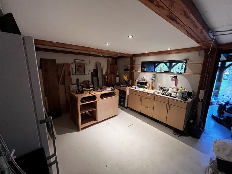

Ik wil een vast meubel maken voor de afkortzaag. Op internet heb ik al veel mooie voorbeelden gezien. Maar nu komt het , ik heb al zo’n opklapbare dewalt onderst voor eronder, dus waar je hem met adapters op vastklikt. En deze wil ik ok gebruiken voor hele grote stukken zagen buiten.
De adapters wil ik er niet telkens afhalen , iemand al geprobeerd met een los kokervorm of buizen oid de afkortzaag vast te zetten ? Dus dat je de afkortzaag op dezelfde wijze als met een onderstel vast zet?
Gaat om dit onderstel https://www.dewalt.nl/pro...gen-11m-verlengbaar-tot-2
Vindt het zo zonde om een tweedehands onderstel te kopen en kapot te zagen voor alleen dit onderdeel. Los lijkt hij niet te krijgen

  • Jelte,89
  • Laatst online: 15-10 23:16
Jelte,89
Woodworking
Waypoint schreef op vrijdag 5 januari 2024 @ 08:39:
Nee, dat heb ik nog nooit gedaan, ik heb een meubel gemaakt die x cm lager is dan mn werkbank, deze staat op wielen en kan ik dus alle kant mee op... Vastzetten heb ik niet zoveel behoefte aan, en als dat moet, pak ik een lijmtang.
Afbeeldingslocatie: https://tweakers.net/i/a-CNd3cKlgIcN7Eyj_-zRO8-hRQ=/800x/filters:strip_icc():strip_exif()/f/image/z5dgJuro3bNHuZ2UVbG1sAHe.jpg?f=fotoalbum_large
[ Voor 14% gewijzigd door Jelte,89 op 05-01-2024 11:09 ]
