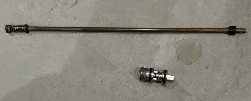

xyl schreef op vrijdag 29 december 2023 @ 16:02:
Onze vorstvrije buitenkraan blijft druppelen als hij is dicht gedraaid (en niet even zoals het hoort, maar permanent). Ik lees online dat het waarschijnlijk opgelost kan worden door een rubbertje te vervangen wat op de koperen spindel in de binnenkant zit. De spindel kan ik er schijnbaar op enig moment met een punttang uittrekken. Wat ik mij afvraag is: hoe kom ik bij die spindel? Is het zo simpel als de kraan open draaien en dan nog even doordraaien? Gek genoeg heb ik nergens online een tutorial kunnen vinden. In de bouwmarkt wisten ze het ook niet en de loodgieter heeft voorlopig geen tijd, dus ik wil het graag zelf proberen op te lossen, als het tenminste echt zo simpel is.
ik weet het niet meer helemaal zeker maar ik dacht dat he gewoon de hele plaat van de muur moet schroeven, die kun je dan naar voren ervanaf trekken en dan komt het hele binennwerk mee met aan het eind het rubbertje.
Wel eerst het water afsluiten.
https://www.bonfix.nl/nl/vorstvrije-buitenkraan

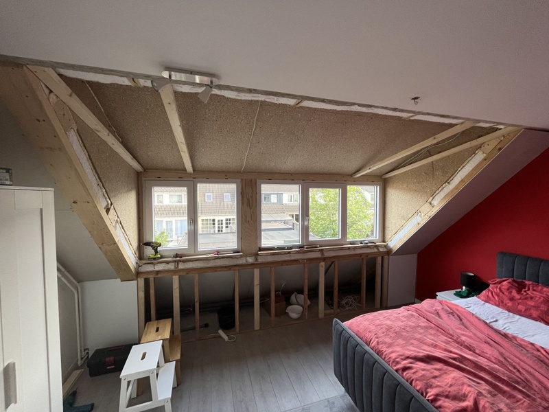

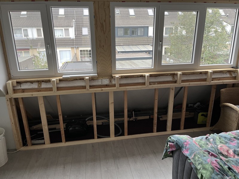

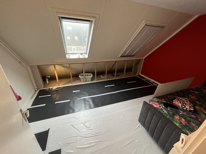

Ik ben bezig met een voorzetwand voor een enkelsteens buitenmuur. Vóór de wand lopen stalen verwarmingsbuizen, 2 boven elkaar. Deze ga ik nog isoleren met buisisolatie. Nu had ik bedacht om om de buizen in een soort tunneltje te laten lopen. Ik kan vóór en achter de buizen een verticale balk/strook hout maken, daar overheen een horizontale plaat (breedte dan ongeveer 10 cm) en daarop het raggelwerk. Andere optie is om een beetje creatief te zijn en U0paal houders te gebruiken (bv deze, maar dan op zo'n kop gebruiken) en daarop de raggels te monteren. Dat past namelijk allemaal mooi. Wandafwerking wordt OSB+gips, tussen de raggels komen isolatie en alle noodzakelijke foliën. Any thoughts?
Afbeeldingslocatie: https://tweakers.net/i/m9WDlObRbg9gyn7lPleBBlxXoH4=/800x/filters:strip_exif()/f/image/6HBrdnIrxi02fDqBqauuTulg.png?f=fotoalbum_large

Barada schreef op vrijdag 29 december 2023 @ 17:00:
Dat is een goeie! Neem ik mee in mijn plan en berekening.
1. Kamer is niet megagroot, vandaar de 44mm kant. Dan leveren we niet al teveel ruimte in. Zelfde met isolatie van het dak. Die heeft nu 6cm isolatie en daar wil 12 van maken. Lever je best wat leefruimte mee in met een schuine wand.
2. Helemaal gelijk. Ik doe een Miofol 125s dampremmende folie op de isolatie.
Hij is hier ook wel koud, dus voor de zekerheid doe ik er een Miofol 125s bij.
Dank mannen, zo kan ik weer verder met plannen!
Tot de volgende vraag :)
Inderdaad gipsvezelplaat (Fermacell) gebruiken ipv gipskarton. Gipsvezel kun je zonder gedoe lampjes, schilderijtjes e.d. aan hangen, en met een degeijke hollewandplug ook veel zwaardere dingen. OSB+gips is toch weer een cm extra ruimte. Echter, als je nu al weet dat je een boekenplank/TV-arm/whatever zwaars wilt gaan hangen, dan zou ik zeker wel een OSB-onderlaag overwegen, of ten minste op die plaats een extra (dwars)balk. Radiatoren heb ik hier ook aan de balken gehangen.
Het is sowieso slim om de balken op te meten en ergens te noteren :) Of met stikkers op de vloer plakken, is erg praktisch en precies zolang je nog aan het bouwen bent.
Voor de randen (vloer, zijkant en plafond) heb ik compriband gebruikt.
Ik zou idd wat ruimte houden tussen de isolatie en de muur.
Folie: als het een mandelige muur zonder spouw is, zal het temperatuurverschil beperkt zijn. Als het een muur met spouw is, dan ben je qua acousitische ontkoppeling al een heel eind. Enfin, goede folie goed aangebracht kan geen kwaad, dus waarom niet :)
Mits goed uitgevoerd is zo'n voorzetwand ideaal. Hier een mandelige muur zonder spouw, oud huis, houten vloeren e.d., als je wilt kun je de buren afluisteren zeg maar, elke tik op de muur hoor je luid aan de andere kant. Onze slaapkamer zit aan hun badkamer. Aan beide kanten zit nu een voorzetwand (aan onze kant in ieder geval één zoals hierboven beschreven). Het is muisstil, we hebben nooit iets van hun badkamergebruik gehoord.

Wokschotel schreef op zaterdag 30 december 2023 @ 10:26:
Ik ga even uit van stalen verwarminsbuizen met knel koppelingen? in basis wil je die bereikbaar houden. misschien eerst vervangen voor meerlaagse buis?

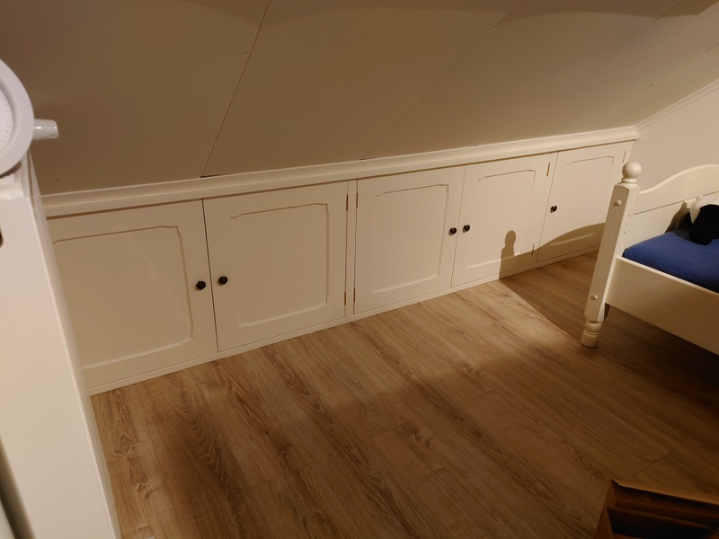

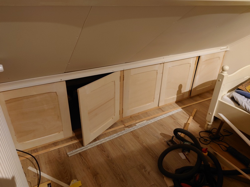

Hier ook iets afgerond.
Het probleem (knieschotten):
Afbeeldingslocatie: https://tweakers.net/i/HN-EVzVNYyXETUqJHu6bTcZt1lg=/x800/filters:strip_exif()/f/image/p0VQGyYeV3pI7d3kc7kZIsJo.png?f=fotoalbum_large
De inspiratie:
Afbeeldingslocatie: https://tweakers.net/i/M9WoWFAuVLKCEJ95i-rIqQWCVt8=/800x/filters:strip_icc():strip_exif()/f/image/apj4b9iBttJRx9hppZhxBpbs.jpg?f=fotoalbum_large
De huisstijl:
Afbeeldingslocatie: https://tweakers.net/i/xCUntTNBuuKQl5D8Y3qt-s1pb0Q=/800x/filters:strip_icc():strip_exif()/f/image/jKWcNeaVLBbUglUvd060tMti.jpg?f=fotoalbum_large
Het resultaat:
Afbeeldingslocatie: https://tweakers.net/i/ZpHBMB1tqH55uyAlYN3OhHYBcfI=/800x/filters:strip_icc():strip_exif()/f/image/VkcVmSXxzwPXFsfz8nCgGGAN.jpg?f=fotoalbum_large
De deurtjes zijn overigens helemaal nep. Echte paneeldeurtjes zou me nog een veelvoud aan tijd hebben gekost, plus niet het juiste gereedschap om het dan ook netjes te doen:
Afbeeldingslocatie: https://tweakers.net/i/T_evfjWfXFsMGrvcrArzV9tMhgw=/800x/filters:strip_icc():strip_exif()/f/image/KOxNkLKe9tlk8tDTSzzrLhSY.jpg?f=fotoalbum_large
9 mm multiplex met 9 mm multiplex rand erop gelijmd. Nadeel van multiplex is wel dat het ook met deze kleine oppervlakten nogal krom trekt.

twain4me schreef op zaterdag 30 december 2023 @ 11:12:
Nee het zijn gelaste, hele ouderwetse grote verwarmingsbuizen. Nergens knelkoppelingen oid, alles laswerk.

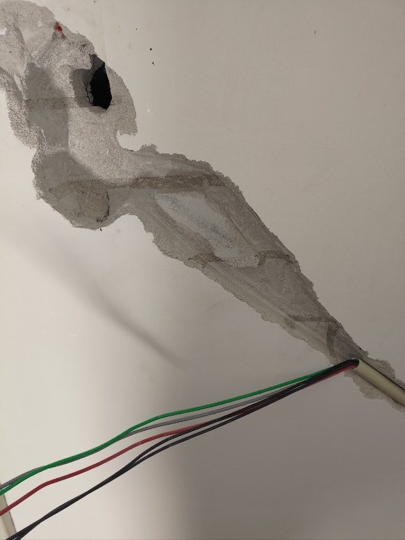

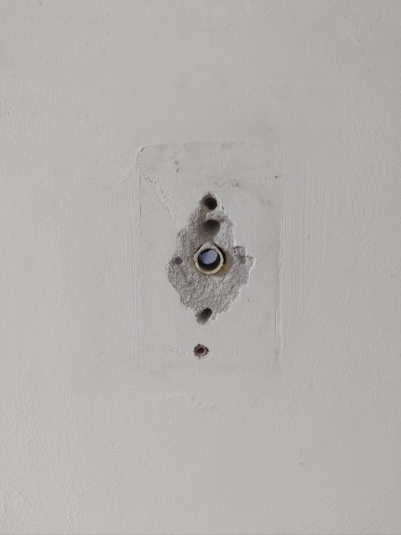

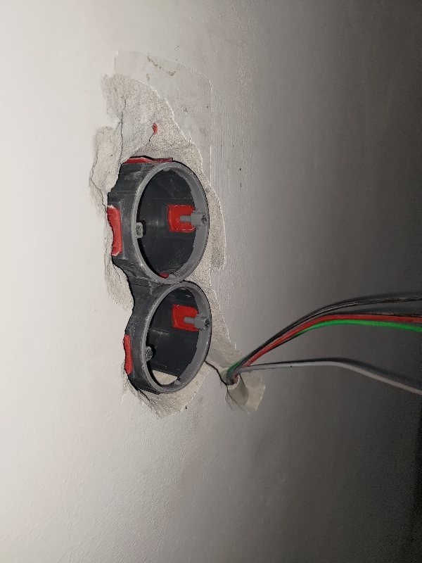

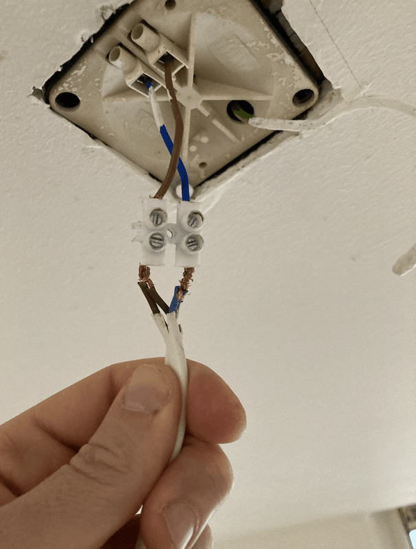

Ik stoorde mij aan een grote opbouwschakelaar op zolder, wilde m gaan vervangen voor inbouw.
stap 1, kom erachter waarom het eingenlijk een opbouwschakelaar is.
Afbeeldingslocatie: https://tweakers.net/i/l8lH8Dxiks8PtOS2T2_gDBWb8v8=/full-fit-in/4920x3264/filters:max_bytes(3145728):no_upscale():strip_icc():fill(white):strip_exif()/f/image/a74TibxX5n6EDcbpbt7DvQXg.jpg?f=user_large
pijpje gaat door naar de andere kant waar wel een doos zit zat.
ik heb de oude doos met hamer en beitel verwijderd dat hij is te klein voor een inbouwschakelaar.
Afbeeldingslocatie: https://tweakers.net/i/LhHr0UD9UUom-6zzpbv-io5Xz4U=/full-fit-in/4920x3264/filters:max_bytes(3145728):no_upscale():strip_icc():fill(white):strip_exif()/f/image/hZTP6euRJwFiQ6INbfaGfWWj.jpg?f=user_large
stap 2. hakken. heel veel hakken
Afbeeldingslocatie: https://tweakers.net/i/BwQ115S9QpMeiFCvvLsCfXrzFEM=/full-fit-in/4920x3264/filters:max_bytes(3145728):no_upscale():strip_icc():fill(white):strip_exif()/f/image/HqPe5FbldygcvCnouk7a69UT.jpg?f=user_large
stap 3 nog meer hakken
Afbeeldingslocatie: https://tweakers.net/i/ATes_pqmXQ4SRRE7WPCFFbRCxeU=/full-fit-in/4920x3264/filters:max_bytes(3145728):no_upscale():strip_icc():fill(white):strip_exif()/f/image/uZbVl2B0knKHPfHzEhKZCVur.jpg?f=user_large
stap 4 smeer de boel weer dicht met gips
Afbeeldingslocatie: https://tweakers.net/i/BrGWIDOjohq7l-DfD0lLA9KmIc8=/full-fit-in/4920x3264/filters:max_bytes(3145728):no_upscale():strip_icc():fill(white):strip_exif()/f/image/jGyMxt7w6NntTSfKNjzXSdMB.jpg?f=user_large
ben wel tevreden zo. :)

Wolly schreef op vrijdag 29 december 2023 @ 21:10:
Op deze foto is het inbus.
Dat was het, bedankt!
Ik heb alles eruit gehaald maar ik kan niet direct zien wat het druppelen nou veroorzaakt, of wat ik zou moeten vervangen. Alles weer terug geplaatst en het het druppelen is vooralsnog gestopt, hopen dat het zo blijft.
Afbeeldingslocatie: https://tweakers.net/i/kRftm0ipkC17zhvIe5GUBzHAa88=/800x/filters:strip_icc():strip_exif()/f/image/rbtzF4WT6JdomUYHPKG9bC2y.jpg?f=fotoalbum_large

Ik ben best een beetje trots op het (bijna) eindresultaat :)
Half februari 2023 twee dakkapellen geplaatst, op de 1 verdieping nu bijna de afwerking klaar. Alleen nog wat plinten en stuccen.
Chronologisch:
Afbeeldingslocatie: https://tweakers.net/i/0vs8-V_fEVAcU7apAIQG8BLe3-I=/800x/filters:strip_icc():strip_exif()/f/image/xblnFYi2QKVDGb30AGYJksYF.jpg?f=fotoalbum_large
Afbeeldingslocatie: https://tweakers.net/i/KFxF5OKxSCY66H4YeX9gXc6wzRU=/800x/filters:strip_icc():strip_exif()/f/image/7ZTJABtfGF4bN1juRWcvKjDA.jpg?f=fotoalbum_large
Afbeeldingslocatie: https://tweakers.net/i/envNGvPT6pWc2Ar25n3SX3vLCH4=/800x/filters:strip_icc():strip_exif()/f/image/egwSqq3iq6FCeuXs0YCgxgoS.jpg?f=fotoalbum_large
Afbeeldingslocatie: https://tweakers.net/i/AQXoOFFenTDFFZZa0125N8Y-D9c=/800x/filters:strip_icc():strip_exif()/f/image/ch84oMWp4JEitd6ETamh8z93.jpg?f=fotoalbum_large
Afbeeldingslocatie: https://tweakers.net/i/hJQmVVEn6_HbQxcsc5rWh4pbEJQ=/800x/filters:strip_icc():strip_exif()/f/image/sg5XmX2qtR7ucqXmEJmCWYfU.jpg?f=fotoalbum_large
Afbeeldingslocatie: https://tweakers.net/i/0ycFcjZ5PIQlqFxjr8BSALkNzYc=/x800/filters:strip_icc():strip_exif()/f/image/a7bh13CVUOCZ4eKa4krwL9tj.jpg?f=fotoalbum_large
Afbeeldingslocatie: https://tweakers.net/i/iH0Hu-D-Uu87VrLtqS3OkV8dDTM=/800x/filters:strip_icc():strip_exif()/f/image/p2pwtv3G2dPAShvQXgjX1XRi.jpg?f=fotoalbum_large
Afbeeldingslocatie: https://tweakers.net/i/stNKpiwuNeU0jpTaGThxXTKhgzg=/x800/filters:strip_icc():strip_exif()/f/image/S1hzvZtf9kgfGUMomFlacHfH.jpg?f=fotoalbum_large
Afbeeldingslocatie: https://tweakers.net/i/C7ztQyG4romuxEErNHiilGV7R_8=/800x/filters:strip_icc():strip_exif()/f/image/4hex13v3mIQIllhAbLDZ8A4d.jpg?f=fotoalbum_large
Afbeeldingslocatie: https://tweakers.net/i/obDFd3M-kodzQYwvgg6b-8qwZ50=/800x/filters:strip_icc():strip_exif()/f/image/DKBmCh533eQILx1JogfdyxA0.jpg?f=fotoalbum_large
Afbeeldingslocatie: https://tweakers.net/i/GdRK-RXGUJJhIKLCB-typdLQ6ZM=/x800/filters:strip_icc():strip_exif()/f/image/bud9VVYTmlCNfKjxx4JOrZA2.jpg?f=fotoalbum_large
Afbeeldingslocatie: https://tweakers.net/i/p6neImZDlllBLtg5AVAZNc-Xrgc=/800x/filters:strip_icc():strip_exif()/f/image/jG1LVtMml8BoqsHA8SHGpEuR.jpg?f=fotoalbum_large
En ja, het gaat langzaam maar met een gezin en veel werk blijft er weinig tijd over.
Op zolder is het project nog groter, naast soortgelijke kapel afwerking moet er ook een wand opgetrokken worden, volledige verlaagd plafond en nieuwe vloeren. Daar ga ik ook deel een timmerman voor inhuren anders ben ik 2030 nog niet klaar :X

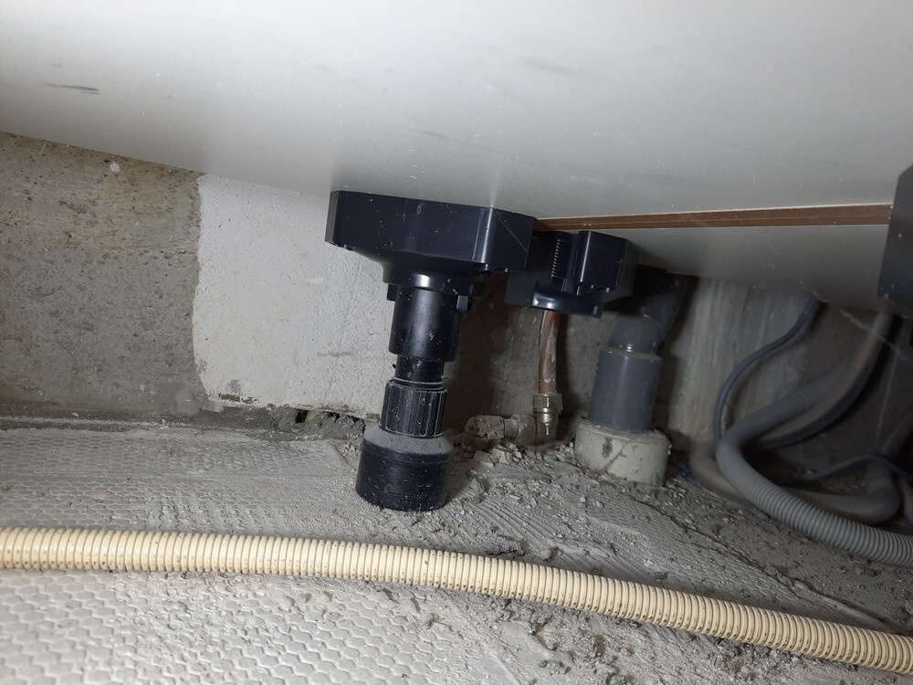

Tijdens de verbouwing en de aanleg van de vloerverwarming is de keuken blijven staan waardoor de vloer daaronder nu maximaal 3,5cm lager ligt.
Voor het plaatsen van de nieuwe keuken wil ik de vloer daar ophogen tot de huidige vloertegels zodat de keuken makkelijk te plaatsen is en de pvc buizen voor de nieuwe elektrapunten daarin te leggen zijn.
Het gaat om 2,65m2 in een L-vorm.
Hiervoor wil ik zandcement gebruiken en Weber zandcement snel leek me wel handig vanwege de snelle droogtijd.
Maar kwam ook zandcement vloeibaar tegen wat me handig lijkt omdat je dan niet hoeft af te reien.
Heb geen ervaring met vloertjes ophogen dus nog wat vragen:
  1. Moet de vloer voorbehandeld worden met primer, en zo ja welke dan?
  2. Wat zou voor een beginner makkelijker zijn, snel of vloeibaar of juist normaal zandcement?
  3. De vloerdikte wordt rond de 3cm, hoe nauw luistert dat?
    Want bij alle producten staat 3-10cm en bij de snelle staat zelfs expliciet bij aandachtspunten ”Weber Zandcement snel dient in een minimale laagdikte van 3 cm te worden verwerkt.”
  4. Indien vloeibaar, hoe fixeer ik de pvc buizen het best?
Wat foto’s voor het beeld:
Lagere vloer onder de keuken
De hoek van de L, met op de voorgrond de tegels die moeten blijven liggen en daar achter de lagere vloer onder de keuken die moet worden opgevuld
De ribbel pvc buizen en lasdoos worden trouwens vervangen door normale pvc buizen.
Kan zijn dat er nog een derde buis bij komt.

  • pman63
  • Laatst online: 10:46
Als de keuken verder dezelfde vorm krijgt lijkt me dat onnodig, gewoon zorgen dat de stelpoten die 3 cm extra erbij aankunnen zodat je de juiste hoogte krijgt. Desnoods een paar tegels onder de poten. Zit je ook niet met de waterleiding en afvoer als daar ooit iets mee is.

FreakNL schreef op maandag 1 januari 2024 @ 19:53:
Chronologisch:
heb je ook ge-isoleert? ik zie dat je alles hebt dicht getimmerd?
  • FreakNL
  • Laatst online: 09:15
FreakNL
Well do ya punk?
Het enige wat ik extra geïsoleerd heb is de schuine kanten naast de kapel die ik dichtgemaakt heb met gips. En nog een klein stukje loze ruimte boven:
Afbeeldingslocatie: https://tweakers.net/i/n9ui2dg-gZsdANM75vaSoowDzuE=/800x/filters:strip_icc():strip_exif()/f/image/U2qd51rKbGMUNJuSUViOQ5dj.jpg?f=fotoalbum_large
Afbeeldingslocatie: https://tweakers.net/i/yL-hHFfrYWJ5vRwyXQJh0SJZQRs=/800x/filters:strip_icc():strip_exif()/f/image/nfJ7mtikudMvMQ3zwP3NQfIF.jpg?f=fotoalbum_large
(Hier zit er nog niks maar het is volgepropt met isolatiedeken).
Het gedeelte boven de spots is niet extra geïsoleerd maar dat is het dak van de nieuwe kapel dus al huidige standaard en achter het knieschot zit nog een stukje origineel dak. Toen het knieschot nog open was kwam er meer kou vandaan maar nu staat het vol en zitten er deuren voor.

pman63 schreef op maandag 1 januari 2024 @ 23:19:
@Vliegvlug dit heb ik zelf ook zo gedaan. Misschien niet zo mooi en netjes zoals het hoort, maar nu het al 2 jaar zo zit en ik het sindsdien niet meer gezien heb, denk ik er niet meer dagelijks aan :P.

  • Vliegvlug
  • Laatst online: 13:11
Vliegvlug
Flight Simple
Dat is wel het makkelijkst inderdaad maar ik ga de keuken niet zelf plaatsen en het verzoek van de keukenzaak was om de vloer eronder op te hogen want dit was een te groot hoogteverschil gaven ze aan.
Leek me niet zo moeilijk om te doen en ook wel zo netjes dus heb aangegeven de vloer op te hogen.
Is voor mezelf later ook makkelijk wanneer bijv. de vaatwasser vervangen moet worden want dan kan ik die er zo uitschuiven. :)
Vraag me af of ik de huidige vaatwasser er nu überhaupt uit krijg of eerst de hoge kast ernaast moet weghalen als blijkt dat de pootjes niet genoeg kunnen indraaien om het hoogteverschil te kunnen overbruggen.

Zwartoog schreef op dinsdag 2 januari 2024 @ 09:00:
Wat je ook doet, ik zou bij je waterleiding/afvoer een randje maken zodat deze niet "onder" je nieuwe vloer komen.
Goede tip zo’n randje, had er nog niet bij stil gestaan, maar wat ruimte er omheen is dan wel handig ja.
Hoeveel zou handig zijn?
Moet nog wel rondom gewerkt kunnen worden als er wat wat mee is natuurlijk.
De plastic poot van het gootsteenkastje mist daar nu ook valt me op, waarschijnlijk iets je maken met die waterleiding.
Nu komt het nieuwe gootsteenkastje weer op dezelfde plek en zal ik dus genoeg ruimte moeten laten dat dat pootje op het lage gedeelte van de vloer uit komt.
Want een gootsteenkastje op 3 poten plaatsen lijkt me niet ideaal.
Zeker die knelknoppeling ziet er nogal krap uit, en die mag sowieso niet in de vloer. Misschien een idee om die sowieso te vervangen?
Moet eens in de kruipruimte kijken maar ik vermoed dat het daar gewoon 1 stuk waterleiding is.
Zou de waterleiding daar iets inkorten en dan verlengen met een langer stuk koperbuis een goede oplossing zijn?
Dan zit er wel een knelkoppeling in de kruipruimte maar dat hoeft geen probleem te zijn lijkt me.

Vliegvlug schreef op dinsdag 2 januari 2024 @ 10:38:
Min 10 cm rondom, 20 cm is fijner. Evt kun je weer wat weghakken later als het nodig is.
Als je het 1 stuk kunt maken is het fijner, echter een knelkoppeling in de kruipruimte geeft het risico dat als ie gaat lekken, je het niet merkt en er toch over langere tijd heel veel water weglekt. Liever solderen, maar dat moet je maar net kunnen en de spullen voor hebben. Anders perstang huren bij de Warmteservice.
Koperen waterleiding wel inpakken in PVC-tape of mantelbuis als je hem door de vloer heen gaat steken, anders heb je kans op corrosie.

Zwartoog schreef op dinsdag 2 januari 2024 @ 10:45:
Da’s ook waar natuurlijk, dat zandcement is niet super hard natuurlijk.
Maar scheelt wel tijd en moeite als het in één keer goed zit.
Beter is die knelkoppeling van de waterleiding weg krijgen, dan hoef ik enkel nog op met afvoer rekening te houden en heb ik waarschijnlijk ook geen gedoe met die poot van het gootsteenkastje die er nu niet is/kan staan.
Goed punt, niet bij stil gestaan!
Het solderen van wat stroomdraadjes gaat me al slecht af laat staan een koperen waterleiding ;)
En ik heb de spullen ook niet dus dat wordt ‘m niet.
Dat lijkt me dan de beste optie. het laatste deel koperbuis in de kruipruimte dan vervangen door een stuk kunststof waterleiding met perskoppelling?
En die dan in het keukenkastjes op een muurplaat afmonteren?
Zoiets?
Weet dat er meerdere perssytemen voor kunststof waterleidingen zijn waarvan er één zelfs met een handtang kan als ik me niet vergis.
Welke is aan de te raden voor zo’n klusje als dit?
Geldt dat voor kunststof waterleiding ook?
Of is het sowieso handig altijd een mantelbuis te gebruiken als het kan zodat er geen mechanische belasting op de leiding wordt uitgeoefend en later vervangen ook makkelijker is?

Vliegvlug schreef op dinsdag 2 januari 2024 @ 11:05:
Zoiets?
Weet dat er meerdere perssytemen voor kunststof waterleidingen zijn waarvan er zelfs met een handtang kan als ik me niet vergis.
Persen kan ook met koper :) Afmonteren op een muurplaat is het mooiste ja.

Ik heb een stukje relatief onhandige ruimte op zolder dat ik graag beter wil benutten voor opslag. Dit stuk is 2.20m breed, met deels een schuin dak.
Ik twijfel een beetje wat het handigste is. Ik zou er een aantal IKEA Boaxel rails en planken neer kunnen hangen, of zelf een soort inbouwkast kunnen maken van bijv. OSB. Nadeel van het IKEA systeem is dat ik de rails waarschijnlijk niet strak langs de muur kan maken, en ik gebonden ben aan de standaard afmetingen, zodat ik toch weer randjes ruimte over ga houden.
In het laatste geval: wat zou handig zijn? Ik dacht eraan om de verticale planken (staanders) eerst te plaatsen, en daar tussen dan leggers te plaatsen die rusten op (en verbonden zijn met-) vuren balkjes. Eerst leggers kan misschien ook, maar een overspanning van 2.20m is natuurlijk veel te veel, dus ik zal daarin ook weer moeten 'stutten'.
Uitdagende is sowieso het feit dat er twee betonnen gordingen zitten waar ik mee moet werken.
Iemand hier ervaring mee/met advies? Het hoeft esthetisch geen 10+ te zijn, zoals het er nu bijstaat is ook niks. Wil er vooral niet veel te veel tijd in steken, want zolder. Gereedschap als invalzaag, tafelzaag, enz aanwezig.

Je bedoelt koper op koper?
Of bedoel je kunststof op koper?
Want het gaat er toch om dat er geen knelkoppeling komt in de kruipruimte maar een perskoppeling.
Die laatste zijn betrouwbaarder ga ik vanuit.
Dan lijkt koper naar kunststof me makkelijker dan koper naar koper omdat kunststof makkelijk te buigen is.
Welke perskoppeling voor het koppelen met een koperenbuis moet ik dan hebben?
En welk merk/systeem is aan te raden?
Oh, dacht dat dat altijd moest. Een los uitstekend stukje kunststof waterleiding met een kraantje erop lijkt me nou niet echt de bedoeling. :X

Vliegvlug schreef op dinsdag 2 januari 2024 @ 11:18:
Persen is niet hetzelfde als knellen ;) Perskoppelingen mag je wel weg werken, knel moet bereikbaar blijven.
Zoek maar op "perskoppeling koper 15 mm". Daar heb je ook muurplaten voor.

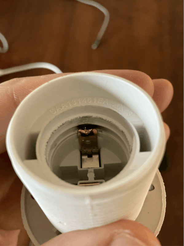

Hoi mensen.
Ik probeer twee lampen aan te sluiten op dit kroonsteentje, maar elke keer als ik de elektriciteit erop zet krijg ik kortsluiting en knalt de lamp in de fitting. Enig idee wat ik verkeerd zou kunnen doen? Bijgevoegd een foto van hoe ik de draden aansluit op de kroonsteen (ik heb ze voor de foto er even bij gehouden, ze zitten er niet in).
Afbeeldingslocatie: https://tweakers.net/i/wksyjq7VqQ1ukMI7zKS1KUJRr-E=/x800/filters:strip_exif()/f/image/LhaJqeHLxLBZpiMoQ0p4rnqS.png?f=fotoalbum_large

SuperhenkHenkie schreef op dinsdag 2 januari 2024 @ 11:39:
Hoi mensen.
stop maar met 2 draadjes in 1 kroonsteen proberen te proppen.
begin dan eerst even met goede lasklemmen zoals deze van wago:
Afbeeldingslocatie: https://encrypted-tbn0.gstatic.com/images?q=tbn:ANd9GcQ4ekRxIzDFfeHzK4YIu3WpytoOli9Vz19iQV0fpX50B2YIzu9CrsCVNpDRp8T8R-j2cLY&usqp=CAU
o.a. verkrijgbaar bij elektramat: https://www.elektramat.nl...mm2-per-50-stuks-221-413/
Als je het niet probeert, kun je het sowieso niet.
Hoi mensen.
Aangezien je lampenhouder aan de binnen kant zwart is en er lijkt een stuk koper te missen zou ik het probleem daar zoeken.
Eigenlijk als ik het zo zie, vertrouw de lampen fitting niet en haal een nieuwe.
Waarom 2 kroonstenen binnen 10 cm? Draden kunnen prima in de plafond doos. Liever wel wago of iets dergelijks gebruiken. Geeft veel betere verbinding

Ik zou jezelf eerst de vraag stellen, mag het zichtbaar, of moet alles achter een (schuif)deur. Het ziet er uit alsof zichtbaar niet erg problematisch is.
Je zou ook gewoon schapdragers kunnen overwegen. Overal verkrijgbaar. Misschien totaalprijs iets duurder dan jou ikea voorbeeld.
En dan schapdragers met dubbelrail, kun je overwegen als je iets meer gemak, draagkracht (meen ik) en iets meer esthetiek wilt. En ook makkelijker in gebruik als de muur niet helemaal vlak is; de dragers van de dubbelrail hebben niet het 'haakje' van de drager die bij een enkele rail wordt gebruikt. (Deze week haal ik een kast uit elkaar waardoor ik veel dragers overheb, je kan DM'en als je nog wat overnemen. rails ook over maar dat kan niet regulier met de pakketpost mee)
Voordeel van van schapdragers boven staanders van planken maken is dat je meer vrijheid (en gemak) hebt met de indeling. Plankje lager/hoger, dieper/minder diep is zo geregeld.
Edit: de rails hoeven ook niet helemaal tegen de muur te liggen, 2 van 3 boorgaten strak tegen de muur is genoeg. Als je ze dan opvult bij de plekken die aan de muur worden bevestigd. Met een een dun stukje hout bv. En diep genoeg boren en lange schroeven gebruiken.

The Fatal schreef op dinsdag 2 januari 2024 @ 11:44:
De lampenhouder was aan de binnenkant wit tot ik hem aansloot, toen kwam er een lichtflitsje en kortsluiting en nu is hij dus zwart. Maar dit was aanvankelijk dus niet het probleem. Heb ook meerdere fittingen geprobeerd die allemaal kortsluiten en zwart worden.

Ik denk dat we langs elkaar heen praten ;)
Weet dat er verschil is maar is me niet duidelijk wat je nu probeert te zeggen.
Is je idee nu om de huidige knelkoppeling boven de lage dekvloer te vervangen door een koper-koper perskoppeling en daarna de vloer te verhogen en de perskoppeling daar in te storten?
Ik denk dat er te weinig ruimte is en de koperen buis te weinig uitsteekt om daar nog iets op te kunnen klemmen want die perstangen zijn erg groot. Bovendien zal het uiteinde van de buis waar de knelkoppeling op heeft gezeten niet geschikt zijn om er vervolgens weer een perskoppeling op te zetten.
Vandaar mijn idee om de perskoppeling in de kruipruimte te plaatsen, daar is meer ruimte om met een perstang in de weer te gaan.
En waarom zou je dan voor koper-koper gaan?
Vanaf daar over naar kunststof lijkt mezelf makkelijker om het stukje door de vloer naar de muur bij het gootsteenkastje te overbruggen.
Zie dat ze er zijn inderdaad: VSH Xpress koperen perskoppeling recht 15 (water)
Hoi mensen.
Ik zou om te beginnen de stroom eraf halen en het afdekkapje eraf halen om te kijken hoe het daarachter zit. Wie zegt dat de draden op de juiste manier op het eerste kroonsteentje zitten namelijk
Toen ik met een ikea pax kast bezig was kwam ik dit tegen. Voor als je helemaal uit je dak wilt gaan met al je gereedschap (en tijd) :D (die pax kasten kun je vervangen door metod kasten)
https://nieuwhuis.info/ka...-schuin-dak-met-ikea-pax/

Vliegvlug schreef op dinsdag 2 januari 2024 @ 11:48:
Ah zo. Ja, perskoppeing in de kruipruimte inderdaad. Maar ik zag het nut niet van overgaan op kunststof voor zo'n recht stukje.

  • SuperhenkHenkie
  • Registratie: Januari 2024
  • Laatst online: 29-04-2024
Jrz schreef op dinsdag 2 januari 2024 @ 13:01:
Een wonder dat er daar geen kortsluiting is ontstaan.
Wat dan? En er kwam kortsluiting.
pc_freak1 schreef op dinsdag 2 januari 2024 @ 11:43:
Het is een elektriciteitsdraad bestaande uit een hele bundel losse draden, dus die kan niet in de lasklem (volgens de mevrouw van de Praxis).
  • pc_freak1
  • Registratie: Maart 2018
  • Laatst online: 23-10 12:12
SuperhenkHenkie schreef op dinsdag 2 januari 2024 @ 13:33:
de wago klem kan dat wel.
de standaard praxis huismerk klemmetjes niet inderdaad.
Edit; kun je dat niet fixen met zo'n adereindhuls? beter niet doen dus
en dan in een wago.

SquareOne schreef op dinsdag 2 januari 2024 @ 13:38:
kun je dat niet fixen met zo'n adereindhuls?[Afbeelding]
en dan in een wago.
Dat is niet nodig met de goede wago.
en dan in een wago.
dat moet je juist niet doen, alleen maar grotere kans dat het los raakt.
gewoon zo'n wago nemen zoals er al op diverse plaatjes is gedeeld, de veer daarin zorgt er voor dat er ook op flex kabel goed contact word gemaakt.

  • MJV
  • Laatst online: 13:51
MJV
Adam1980 schreef op dinsdag 2 januari 2024 @ 11:58:
Dit is iets voor in het (nog te kopen) nieuwe huis ;).
Hoewel het frame wat hij opbouwt me wel aan het denken heeft gezet, misschien maakt dat het voor mijn projectje ook wel makkelijker. Het zou sowieso een stuk netter worden erdoor, als ik daarna met een aantal passtukken van bijv OSB 9mm het frame en de 'hoekjes' weg kunnen werken.
  • SuperhenkHenkie
TwiSteD1 schreef op dinsdag 2 januari 2024 @ 13:43:
Bij de Praxis gewoon te koop, maar vaak zit het personeel niet zo euhm.. in de materie.
https://www.praxis.nl/ger...m2-oranje-5-stuks/3583751
Daar stond ik letterlijk mee in mijn hand bij de kassa :') Nog maar eens terug gaan dan.
Dank iedereen voor de hulp!
Hoi mensen.
Heb je meerdere lampen getest, of niet?
Ik ben het maar half eens met de andere antwoorden hier. Ja, de huidige oplossing met de grote hoeveelheid naakt koper is niet zo netjes, maar zo te zien kan het ook geen kortsluiting veroorzaken. Het zit vrij ruim uit elkaar, toch? Ik denk eerder dat er kortsluiting in de lamp zelf zit.
Ik ben het er ook niet helemaal mee eens dat Wago's per se een betere oplossing zijn dan de kroonsteen die ingebouwd zit in het deksel van de centraaldoos. Als je de 2 draden samen in een adereindhuls perst, kan je ze vervolgens netjes afmonteren in die kroonsteen.
Met extra Wago's in de centraaldoos kan 't natuurlijk ook, maar het kan ook zijn dat die al vrij vol zit. En ik zou niet iedereen aanraden om in de centraaldoos te gaan prutsen :+

  • SuperhenkHenkie
marcop23 schreef op dinsdag 2 januari 2024 @ 14:54:
Ja en ook meerdere fittingen. Die doen het nu allemaal niet meer.

  • marcop23
  • Laatst online: 08:04
SuperhenkHenkie schreef op dinsdag 2 januari 2024 @ 14:58:
Dat vind ik interessant, dan is er volgens mij meer aan de hand dan alleen een kortsluiting. De kortsluiting treedt op bij de lamp, en dus niet jouw verbinding. Heeft hiervoor een werkende lamp op deze aansluiting gezeten?
  • PentaClover
  • Registratie: September 2018
  • Laatst online: 11-10 18:08
Hoi mensen.
Ik zou de fitting eens wat beter bekijken, het lijkt erop dat de fitting zowel de schakeldraad als de nuldraad met de zijkant van de lamp verbind en zo kortsluiting maakt, ik denk dat het metalen lipje dat contact moet maken met de punt van de lamp omhoog staat ipv plat ligt.

  • Jrz
  • Laatst online: 23-10 21:35
Jrz
Ik vermoed dat je de fitting niet goed aansluit. Vwb kortsluiting bovenin, het zijn 2 kabels die erg ruim gestript zijn en rafelen. Als de kabel beweegt zitten die snel tegen elkaar aan, of er breekt een los.
Zoek even op hoe je een fitting aansluit op de kabel. Heb ik ook ooit een keer niet goed gedaan

  • Ronald.42
  • Registratie: Maart 2021
Hoi mensen.
Wat voor fitting is dat?
Kun je eens een foto recht in de opening maken war de lamp ingaat.?
Zodat we beide contacten kunnen zien.
  • t14wo
  • Laatst online: 23-10 22:44
Jrz schreef op dinsdag 2 januari 2024 @ 15:39:
Wat valt er niet goed aan te sluiten aan een lamp. 8)7 en notabene op AC. Bij AC boeit het niet eens hoe je blauw en bruin/zwart aansluit.
Je hebt 1 taak: zorgen dat de draden elkaar niet raken.

Jrz
t14wo schreef op dinsdag 2 januari 2024 @ 20:41:
De draad direct in de fitting op de verkeerde manier🙂. Ik weet niet meer precies, maar het was sluiting iig. Niet een kroonsteentje, maar puur een fitting.
Volgens mij had ik een draad uitsteken of zo tegen de schroefdraad. Iets heel sufs, langs geleden

De vloer bestaat uit een houten ondervloer, isolatie folie, 2cm egaline en daarop de pvc vloer gelijmd.
Ik ben een beetje bang dat als ik met een SDS voor van bovenaf ga boren, dat als ik eenmaal bij het hout ben dat zo erg gaat trillen dat de egaline gaat barsten/scheuren.
Hoe kan ik dit het beste aanpakken?
Wellicht met een SDS boor zonder klop/hamer stand voorzichtig door de egaline en eenmaal bij het hout aangekomen over gaan naar de speedboot?
Dat is wat ik zou proberen. Zonder klopstand door de egaline en dan de boor wisselen.

Afgelopen zomer heb ik in de kelder de omvormer van de zonnepanelen laten plaatsen (was niet echt een andere optie). Onder de omvormer is een schakelaar geplaatst die met twee schroeven aan de betonnen muur is bevestigd. Door de regenval van de afgelopen tijd loopt er nu een klein beetje water door de boorgaten de kelder in.
Ik heb de schakelaar al losgeschroefd en de pluggen verwijderd. Mijn idee was om de boorgaten op te vullen met kit en er vervolgens een nieuwe plug in te doen. Weet iemand wat voor kit (of ander middel) ik daar het beste voor kan gebruiken?

Lixis schreef op woensdag 3 januari 2024 @ 09:16:
Ik zou een chemisch anker gebruiken, lijkt mij dat het met kit niet vast komt te zitten.

kiefty14 schreef op woensdag 3 januari 2024 @ 10:08:
Ik neem aan dat die pluggen wel goed klemden. Dan gaat het alleen over wat ruimte eromheen. Gat volstouwen met siliconenkit, plug erin, schroef erin en dan is het wel waterdicht.
Of anders met een chemisch anker, of gewoon wat cement erin douwen en de plug er achteraan.
Caelorum schreef op woensdag 3 januari 2024 @ 11:36:
Een chemisch anker voor een schakelaar? Het lijkt wel de oplossing voor alles tegenwoordig.
Siliconen of polymeerkit voor waterafdichting. Of idd wat snelcement.
Hoi mensen.
Gebeurd dit ook als je de lamp er uit laat maar de schakelaar wel aan hebt? Zo ja zoek het dan maar in de fitting/aansluiting op centraaldoos. Indien nee dan is het waarschijnlijk een van de lampen (of de aansluiting van lamp op fitting gezien de zwart geblakerde plekken). alleen de manier van aanstrippen verdient ook geen schoonheidsprijs 8)7
