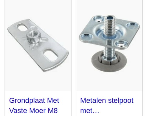

Ik denk niet dat een rampamoer gemaakt is voor zulke toepassingen - het schroefdraad is doorgaans erg kort.
Kun je niet een stukje ketting aan die ringen vastmaken, zodat deze onder je nieuwe beplating uit komt?
Kijk ook eens naar "montageplaat M8" of "bevestigingsplaat M8". Krijg je dit soort dingen. Wel het draadeind goed in de moer verankeren zodat deze niet langzaam losdraaid:

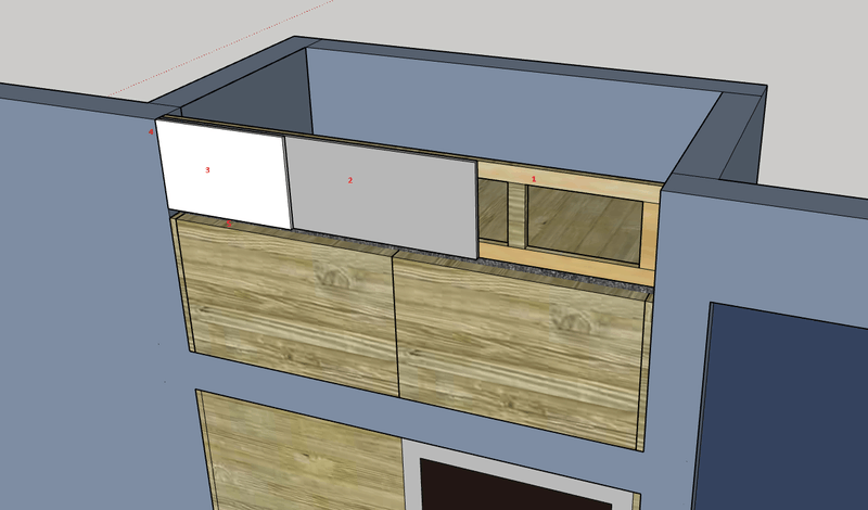

Afbeeldingslocatie: https://tweakers.net/i/PizXSe6xpbSFzZ6JtdwJJ7SVhLM=/800x/filters:strip_exif()/f/image/ofdJzMUtap2dxARX2dlKFnpZ.png?f=fotoalbum_large
In onze keuken hebben we een nis boven de grijze horizontale strook muur hierboven. In deze nis gaan we 2 klepkastjes plaatsen. Daarboven willen we opvullen met rachelwerk (1), stucplaat (2) en stucwerk (3). Hierover een paar vragen:
1. Hoeveel ruimte voorzien voor stucwerk? Dikte 10mm? Of minder?
2. Gaasband voorzien tussen bestaande muur (links en rechts) en nieuw stucwerk?
3. Aan de onderkant van de stucwerk een stuc hoekprofiel plaatsen denk ik?
4. Voor stucwerk MP75 gebruiken? Afhankelijk van benodigde dikte.

Cavalera125 schreef op maandag 25 december 2023 @ 11:27:
1 hangt af van 4, maar minder kan denk ik ook, en dan kun je met rotband of fix&finish aan de gang.
2 Gaasband lijkt mij wel verstandig, sowieso qua formaat en positie een stukje wat denk ik vrij makkelijk scheurt op de naden bij de muur.
3 ja, hoeken zonder profiel is erg lastig recht te krijgen, en je kunt het meteen als geleider gebruiken zodat de laag uniform qua dikte is.

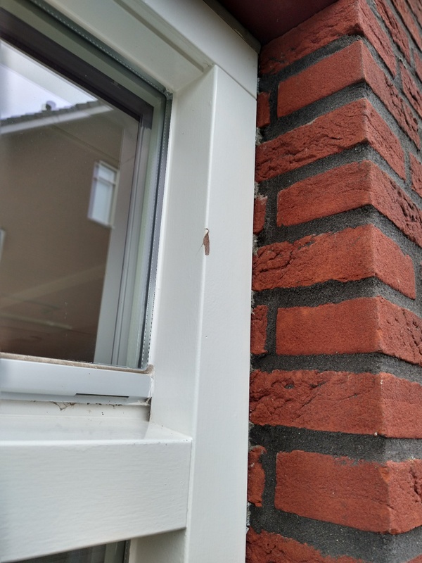

Gents, denk eens even mee :)
Glazenwassers hebben een stukje kozijn er af getikt. Is hardhout. Moet ik dit fixen, en zo ja hoe?
Afbeeldingslocatie: https://tweakers.net/i/nnuyYtSTn9wkeZLvL-3T1glbNSA=/x800/filters:strip_icc():strip_exif()/f/image/k3qIPYESaepYT8chQgbE25HI.jpg?f=fotoalbum_large
Afbeeldingslocatie: https://tweakers.net/i/Yfu6fOcbjxCZ_8OVk-nJky0cehM=/x800/filters:strip_icc():strip_exif()/f/image/XidWXTzQ5zY2WRKVexIRmtUk.jpg?f=fotoalbum_large
Vraag me af of gewoon lakken voldoende is, danwel dat ik er eerst met filler oid op moet.
In beiden weinig zin eerlijk gezegd, maar is nu wel droog natuurlijk.

Gronden, plamuren, gronden, aflakken
Of schilder inhuren en factuur naar glazenwasser sturen.

@The Eagle gronden kun je nu wel doen om bescherming te bieden. Aflakken kun je beter doen als het weer warmer en droger is.

Glazenwasser kan ik niet bewijzen en heb ik ook geen factuur van ;)
Maar als ik @timovd begrijp is simpelweg wat grondverf er op als bescherming en bij beter weer de rest een beter idee?

Jazeker. 2x gronden kom je makkelijk de winter door.

Thanks. Als er nu verf en grond op terpentine basis op zit, ook de nieuwe grond op terpentine basis gebruiken neem ik aan?

Yep goeie gebruiken (b.v. sikkens / sigma). En voor buiten altijd terpentine. Is gewoon sterker.

Inmiddels zit het spul er al op. Terpentine basis.
Wilde schoonmaken: geen terpentine meer in huis. Kom je uiteraard pas achter als je handen al onder de verf zitten :+
Wasbenzine werkt gelukkig ook. Wel kwast weggegooid, van het voorjaar zien we wel verder :Y)

JBS schreef op dinsdag 19 december 2023 @ 13:37:
Ik wil binnenkort een tussenwandje realiseren op zolder. De plek waar dit wandje komt, komt niet heel precies, maar ergens leek me ter hoogte van een stalen balk wel logisch. Ik neig naar een houten constructie met daar tegenaan platen, maar vraag me af hoe ik de verticale houten balken het beste aan de stalen balk kan bevestigen?
Of zouden jullie er juist voor kiezen het wandje net vóór of net ná de stalen balk te plaatsen waarbij je op de rode lijn een balk monteert waartegen vervolgens de verticale balken bevestigd kunnen worden?
Gewoon plaatsen waar je hem wil hebben.
op de het stalen spant kan je kiezen uit
  • lijmen
  • gaatje boren+ schroeven
  • gaatje boren + tappen + M draad schroeven
  • vast schieten
  • aljooge

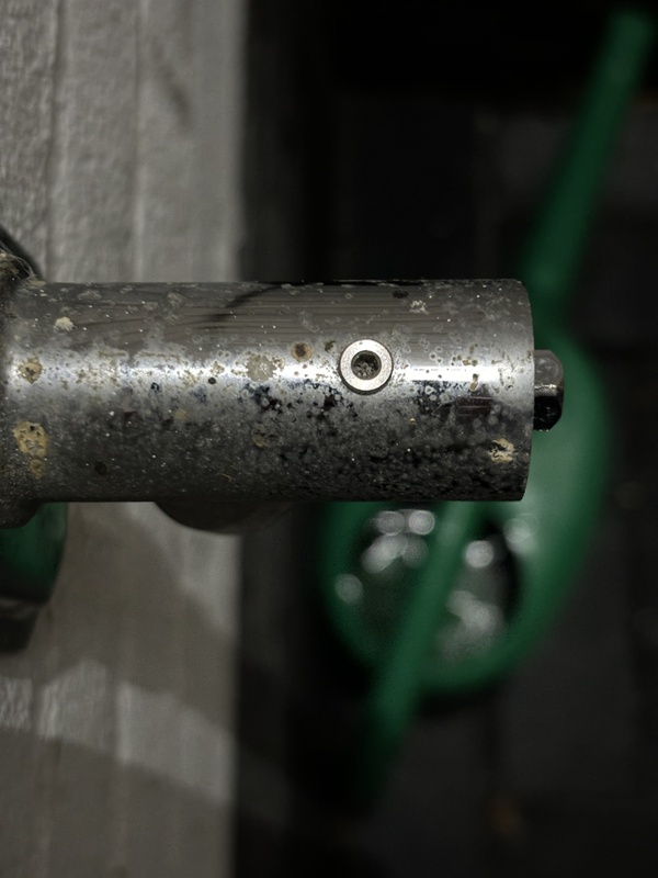

Onze vorstvrije buitenkraan blijft druppelen als hij is dicht gedraaid (en niet even zoals het hoort, maar permanent). Ik lees online dat het waarschijnlijk opgelost kan worden door een rubbertje te vervangen wat op de koperen spindel in de binnenkant zit. De spindel kan ik er schijnbaar op enig moment met een punttang uittrekken. Wat ik mij afvraag is: hoe kom ik bij die spindel? Is het zo simpel als de kraan open draaien en dan nog even doordraaien? Gek genoeg heb ik nergens online een tutorial kunnen vinden. In de bouwmarkt wisten ze het ook niet en de loodgieter heeft voorlopig geen tijd, dus ik wil het graag zelf proberen op te lossen, als het tenminste echt zo simpel is.
Afbeeldingslocatie: https://tweakers.net/i/3UT_yPygUBzDZyKgE4UhorLBodY=/x800/filters:strip_icc():strip_exif()/f/image/M7utbFTmvpaLCGmOCKJihwgK.jpg?f=fotoalbum_large

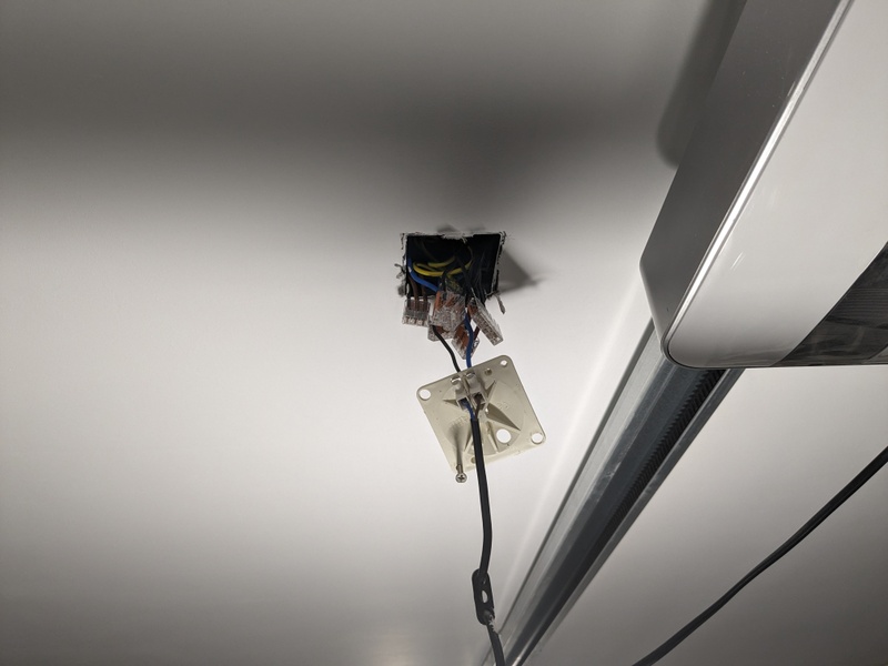

Iemand een lumineus idee hoe dit af te werken?
Wil naar een lichtpunt en meervoudig stopcontact. Is in de garage, maar mag netjes.
Afbeeldingslocatie: https://tweakers.net/i/QSz9G7s5pyg5tTKAU7A59LVncRk=/800x/filters:strip_icc():strip_exif()/f/image/jxdtfb77ULnoHuh3Cz4zah4R.jpg?f=fotoalbum_large

MikeyMan schreef op vrijdag 29 december 2023 @ 16:50:
Dat vierkante ding er af halen. Kroonsteentje kan er ook uit, zit geklemd :)
Vervolgens vierkante afdekkap halen en er op schroeven met de schroeven van de oude kap. En dan simpelweg een opbouw stopcontact ergens verderop en een kabelgoot aan het plafond.

  • Barada
  • Laatst online: 18-10 08:24
Trichoglossus schreef op vrijdag 29 december 2023 @ 00:25:
Waarom gipsplaat en geen fermacell platen? Die laatste heeft wat meer massa.
Dat is een goeie! Neem ik mee in mijn plan en berekening.
Paul1987 schreef op vrijdag 29 december 2023 @ 08:57:
Vraag 1: waarom leg je de balken niet op de brede kant? dan kun je 60-70 mm isolatie kwijt
Vraag 2:
en in dit geval, baat het niet schaadt het niet. volgens mij kost het iets meer dan 1 euro per M2 dus op de totale kosten van de verbouwing zie je het niet meer terug.
1. Kamer is niet megagroot, vandaar de 44mm kant. Dan leveren we niet al teveel ruimte in. Zelfde met isolatie van het dak. Die heeft nu 6cm isolatie en daar wil 12 van maken. Lever je best wat leefruimte mee in met een schuine wand.
2. Helemaal gelijk. Ik doe een Miofol 125s dampremmende folie op de isolatie.
marcop23 schreef op vrijdag 29 december 2023 @ 09:11:
Als de woningscheidende muur een spouwmuur is, kan die soms best koud worden. Bij mij is die spouw behoorlijk goed geventileerd naar de buitenlucht. Ik zou dan inderdaad ook folie toepassen, puur voor de zekerheid.
Hij is hier ook wel koud, dus voor de zekerheid doe ik er een Miofol 125s bij.
Dank mannen, zo kan ik weer verder met plannen!
Tot de volgende vraag :)

The Eagle schreef op vrijdag 29 december 2023 @ 17:00:
Dit idee:
Ja ok, dat is idd een optie. Maar het mag van mij ook wat compacter over het gat heen. Had gehoopt op een ei van Columbus :)
Komt het binnenwerk niet los als je die torx aan de bovenkant verwijderd?
  • _ferry_
Dat is geen torx, maar een ronde ring waar ik het doel niet van ken, wellicht ontluchting ofzo?
Afbeeldingslocatie: https://tweakers.net/i/LiI2zWYG8zNnHHtr3MAxNUDPD_M=/x800/filters:strip_icc():strip_exif()/f/image/POeyrX663Shf1M5M9d5wriT1.jpg?f=fotoalbum_large
Mijn buitenkraan lijkt precies op die van jou, maar heeft een inbusbout aan de bovenkant zitten. Zie foto. Ook niet aan de onderkant toevallig?
Afbeeldingslocatie: https://tweakers.net/i/Soj1eAkw0foi9P-YOL1kHv5xJ3w=/800x/filters:strip_icc():strip_exif()/f/image/erCeaukEHfyLzB92UgvgtW96.jpg?f=fotoalbum_large
