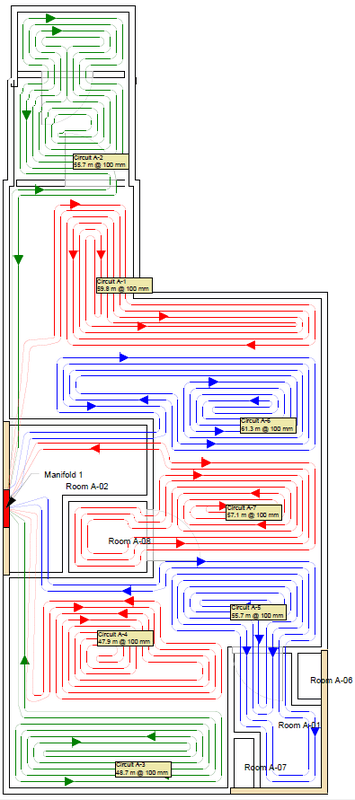

Binnenkort zelf bezig met het aanleggen van vloerverwarming op de benedenverdieping. Even de testversie van LoopCAD gedownload en onderstaand legplan zelf gemaakt. Heb echter wat kleine halletjes/(keuken)kasten waardoor het niet altijd makkelijk is om overal automatisch goede dekking te krijgen. Zie onderstaande afbeelding voor het resultaat. Iemand nog tips?
Ben uitgegaan van groepen van maximaal 60 meter, een slakkenpatroon met 10cm HoH.
Afbeeldingslocatie: https://tweakers.net/i/ZTnSLgYlmgqhOZ6oK0SETHV7KpA=/x800/filters:strip_exif()/f/image/dK5ZJWXkMizwKKUMobFe868U.png?f=fotoalbum_large
  • LED-Maniak
Daiov97 schreef op dinsdag 19 december 2023 @ 15:33:
Blijft lastig om het perfect te doen(ik heb ook loopcad gebruikt). Uiteindelijk heb ik met de info van loopcad de verschillende groepen met een wat andere lengte geknepen op de verdeler.
  • Daiov97
  • Laatst online: 21-10 21:09
LED-Maniak schreef op dinsdag 19 december 2023 @ 15:35:
Zie op de uiteindelijke pdf dat ik tussen de groepen ook meer heb dan 10cm HoH. Dat lossen we wel op, ben sowieso van plan het eerst op de draadmatten nog uit te tekenen. Maar gaat mij nu meer om het grote geheel. Weet namelijk ook niet 100% zeker of ik alles goed heb opgemeten ;)
  • LED-Maniak
Daiov97 schreef op dinsdag 19 december 2023 @ 15:39:
Ik kan aanraden het zo nauwkeurig te meten en in te voeren in loopcad. Desnoods baantjes handmatig wat bewegen. Toen ik het op maas 15cm draadmatting ging bevestigen(met tiewraps ;( ) was het soms best een hele puzzel hoe de slangen gelegd moesten worden en dan wil je niet dat je ze weer los moet halen.
Als je de groepen boven dichter op elkaar(om ook tussen groepen 10cm te krijgen) legt krijg je onder wat meer banen beschikbaar schat ik zo. Dan pak je zo wat extra meters voor je onderste groepen.

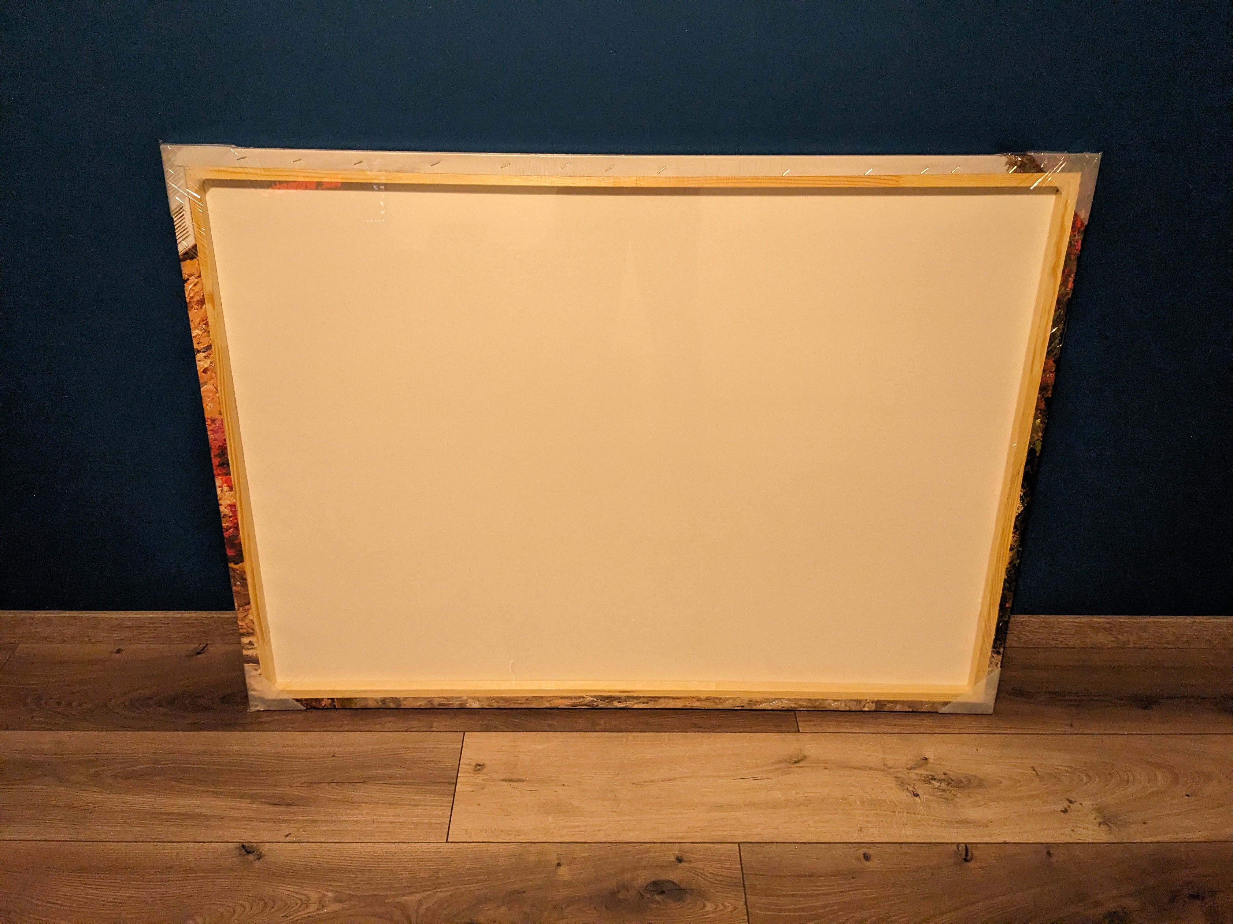

Ik heb een simpel canvassen printje gekocht op een houten frame, iets van 110x80. Het frame heeft geen standaard mogelijkheid om dit op te hangen.
Hoe kan ik zo'n framepje het beste ophangen aan een muur? Ik wil 'm graag waterpas kunnen hangen en dacht aan één of twee schroeven in de muur en het frame aan een touwtje hier overheen hangen, alleen hoe bevestig ik die het beste aan het frame? Met twee oogjes in de binnenkanten van het frame gedraaid op een cm of 10 vanaf de bovenkant gemeten?
Ik heb er dus geen bevestigingsmateriaal bij gekregen. Dit is waarschijnlijk een super simpele vraag, maar ik weet even niet waar ik moet zoeken en online vind ik allemaal handleidingen met bevestigingsmateriaal bij zo'n lijst ;)
(klikken)

True schreef op dinsdag 19 december 2023 @ 18:42:
(klikken)
French cleat zal wel werken. Of gewoon een enkele schroef of spijker in de muur en recht hangen. Weegt allemaal niks, kan prima aan een schroef. Gewoon op het oog recht hangen, desnoods met een waterpas.
Dan maak je die er toch zelf aan? 2 schroefjes in het frame, 1 in de muur. https://www.schilderijoph...u/ophangset-d-ring-diy-22
(klikken)
Schilderijhaak?
Tientallen keuzes bij de hornbach:
https://www.hornbach.nl/c...rs/schilderijhaken/S4748/
Bij mijn canvas van hetzelfde formaat zat dit bijgeleverd:
https://www.hornbach.nl/p...en-klein-2-stuks/6088850/
Schroef in de muur en ophangen.

The Eagle schreef op dinsdag 19 december 2023 @ 18:54:
Nee, nee en nog eens nee..........hier dien jij een user te verwijzen naar het gereedschaptopic zodat wij daar een duit in het zakje kunnen doen voor € 400 bouwlaser :P
  • Fraggert
  • Laatst online: 14:45
Fraggert
Whiskey Tango Foxtrot
(klikken)
2 kleine schroefoogjes in de zijbalkes inderdaad, precies zoals je voorsteld zou ik het doen, touwtje ertussen, schroefje in de muur..of iets anders fancy (misschien kan zo'n ubersterke plakker die eje tegenwoordig hebt als het toch niks weegt) en dan kun je het spul prima recht mee krijgen :)
(klikken)
Van die klittenband dingen / plakspijkers:
https://command.3mnederland.nl/3M/nl_NL/p/d/v100509013/
https://command.3mnederland.nl/3M/nl_NL/p/d/v000535209/
[ Voor 6% gewijzigd door Jrz op 20-12-2023 14:27 ]
