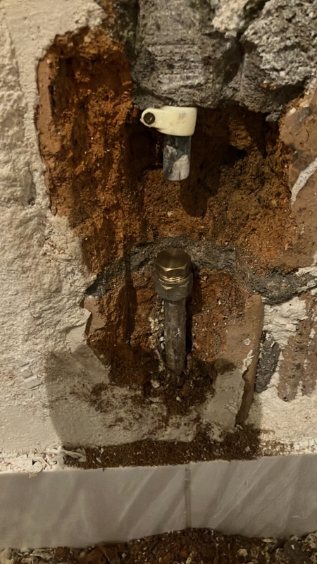

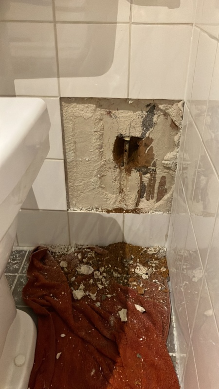

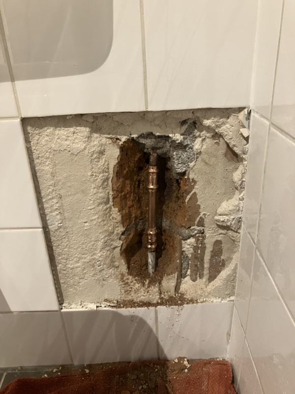

Kerstcadeautip: een leidingzoeker voor je schoonouders….
Afbeeldingslocatie: https://tweakers.net/i/nQ7kXuEhXu_oSeV-nKBXkHYSOqA=/x800/filters:strip_icc():strip_exif()/f/image/kbLOmYzfPE2TS3yILnYaAuzq.jpg?f=fotoalbum_large
Dus ik mocht nog aan de slag vanavond…
Afbeeldingslocatie: https://tweakers.net/i/aiZYkHFoo9JqhMPOxZ_SdnOq4VA=/x800/filters:strip_icc():strip_exif()/f/image/UjXOWKfxRckr8FJh1eHaF9Hg.jpg?f=fotoalbum_large
Afbeeldingslocatie: https://tweakers.net/i/cSwBFOTvdRrWiag6dLBIBth1XJY=/x800/filters:strip_icc():strip_exif()/f/image/PmWrS97t6TuuQExB8slo1N9J.jpg?f=fotoalbum_large
Zaterdag de echte reparatie… nu kan iig het water er weer op.. wc maar even doorspoelen met een emmertje 😅
[ Voor 4% gewijzigd door breew op 14-12-2023 22:28 ]

breew schreef op donderdag 14 december 2023 @ 22:25:
Wel precies in het midden van de leiding, dat is ook een kunst :D
Wellicht overbodige tip: geen knelkoppeingen gebruiken zaterdag.
Mijn ervaring is dat die leidingzoeker dan vaak ongebruikt in de kast blijft liggen en vervolgens zelf zoek raakt :+
Had je btw geen zelfvulcaniserende tape? Ik heb van die Griffon tape liggen, werkt als een trein. Het halve leidingwerk van de vijver hangt zo aan elkaar :+
Aanrader bij dit soort dingen, echt van dat spul dat in iedere gereedschapskist zou moeten zitten.

Zwartoog schreef op vrijdag 15 december 2023 @ 07:35:
Het is een kunst dat de leiding precies achter de voeg zit. Heel logisch om daar te boren om iets op te hangen :) Zal zeker nog wel eens gebeuren

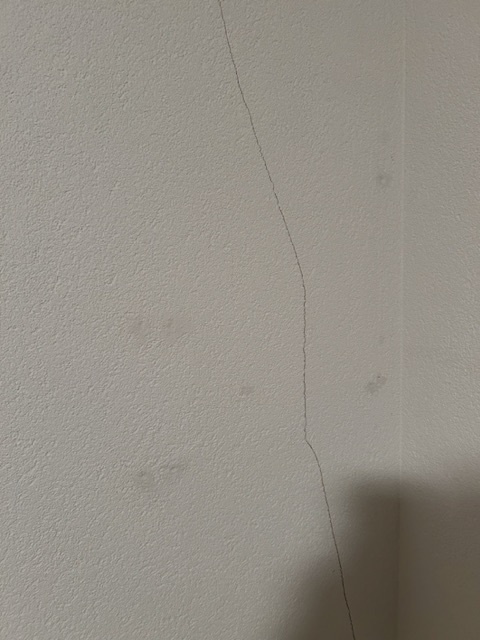

Ben bezig om het nieuwe huis van mijn oude ouders verhuis klaar te maken. O.a. verfje op de muren uiteraard.
Nu hebben ze daar muren met structuur verf. Ik ben gewend om elke overgang naar een andere muur of plafond even te kitten met overschilderbare verf, zodat er ook strakke lijnen komen qua verf, ivm afplakken. Een plafond afplakken zonder kit geeft namelijk vaak toch dat verf onder de tape door gaat.
Alleen, structuurverf is niet zo glad. Heeft kit dan nog wel zin?
En hoe repareer ik het beste een kleine scheur in de muur?
Afbeeldingslocatie: https://tweakers.net/i/DZSQ63TV_zpWalHKKyjLMrly_J8=/full-fit-in/4920x3264/filters:max_bytes(3145728):no_upscale():strip_icc():fill(white):strip_exif()/f/image/ilj8iLnrA5MwcyADVjV09lYS.jpg?f=user_large
Ben een beetje bang dat als ik deze verder open krap en daarna dicht smeer, dat het juist veel zichtbaarder is vanwege de structuurverf (en het door mij gladdere dicht gesmeerde)

Goofyduck384 schreef op vrijdag 15 december 2023 @ 14:05:
Links en rechts tape plakken zodat daartussen alleen de scheur zichtbaar blijft. Dan kit overheen/in smeren en tape weg trekken.
En tot slot, ze hebben ook een balkonnetje, met van die verschuifbare ramen erin (om het af te sluiten). Nu lagen daar tapijttegels, die hebben we eruit gehaald. Ze willen graag laminaat, maar ik vraag me af of dat verstandig is vanwege kou, warmte, vocht etc.. tis toch een beetje buitenshuis lijkt me.. ook al is het af te sluiten. Het is daar duidelijk kouder dan in het huis.
Muurvuller pakken of fix en finish, aanbrengen met een smal (plamuur)mes in de breuklijn, eventueel met (natte) spons of doek overmatig vulmiddel wegpoetsen. Afwerken door te verven.
Het hoeft maar heel iets minder in your face te worden. Het eerste wat mensen doen die het überhaupt iets kan schelen is de zooi gladstuccen want structuurverf is van vroeger.
Dan heb je meteen ook een alternatief te pakken: de hele muur even nasmeren met fix en finish.
Dat kit- en verfverhaal is trouwens geen touw aan vast te knopen.

Wolly schreef op vrijdag 15 december 2023 @ 14:43:
Dat zou je willen maar valt vies tegen. DIt is geen tuinserre, het is gewoon een afgesloten balkon met ramen. Tijdlang was dit toegestaan vanuit bouwbesluit en kon men hogere huur hierdoor vragen.
In de lente is het ook te heet met al dat glas.
Als gebruiker heb je er bar weinig aan.
Dit is geen vast glas oid, zijn van die verschuifbare panelen die door de vorige bewoners geplaatst zijn, zodat ze er idd ook bij minder weer nog prima kunnen zitten.
Alleen ben ik bang dat laminaat enorm gaat werken, oid.

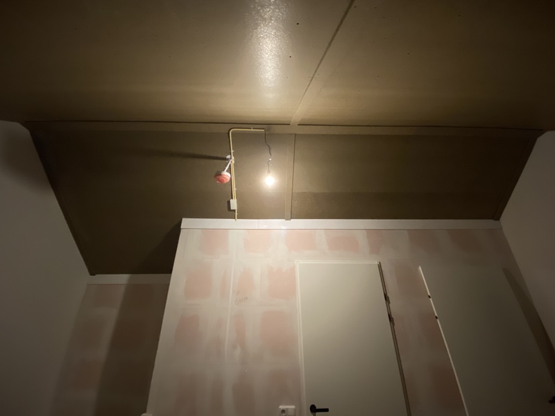

Ik ben begonnen aan het rachelwerk om mijn isolatie achter te proppen. Ik loop al gelijk tegen een uitdaging aan. Bij de vloer en het dak heb ik niks om de latten op te bevestigen en door de steile hoek is het niet mogelijk er een balk vast te schroeven.
Hoe zouden jullie dit oplossen?
Ik kan wel een balk over de hele lengte leggen en dan aan de zijkanten met een hoekprofiel vastzetten. Dan is het wel nog steeds niet mogelijk om de latten te schroeven maar ze rusten dan iig op de balk.
Door klimaatfolie moet ik nog een rachelwerk maken met een spouw over de isolatie om daar de gipsplaten op te zetten.

schalk84 schreef op zondag 17 december 2023 @ 16:07:
Gewoon balk tegen dakbeschot aanschroeven? cm of 20 van de grond, gewoon plat tegen dakbeschot.
Je denkt te moeilijk. De balk op de grond kit je gewoon vast met hightac kit.
De rachels kun je gewoon vastschroeven door de balk heen.
Alternatief is om de rachels voor de balk of lat uit te laten komen om ze zo vast te schroeven.

Rukapul schreef op zondag 17 december 2023 @ 17:06:
Dat hoor ik wel vaker idd. Vooral met dit soort dingen.
Dacht dat er misschien een eureka oplossing was. ik ga de balk aan de zijkanten vastzetten.

Ik zou de isolatie trouwens ook niet proppen :)

Afbeeldingslocatie: https://tweakers.net/i/M_yjViacoklbK-BS6TSQ-fzfErY=/x800/filters:strip_icc():strip_exif()/f/image/OdVrEXKpCn3jtVLCzEt8yK8B.jpg?f=fotoalbum_large
Ik denk dat ik er een stuk plexiglas voor ga zetten, in plaats van nieuwe tegels.. ter lering en vermaak van toekomstige wc-bezoekers 😅😇

breew schreef op zondag 17 december 2023 @ 20:03:
Gelukt
Ik denk dat ik er een stuk plexiglas voor ga zetten, in plaats van nieuwe regels.. ter lering en vermaak van toekomstige wc-bezoekers 😅😇
Of een briefje met je contact gegevens erin stoppen voordat je gaat tegelen. Geheid dat iemand weer daar gaat boren om de toiletborstel precies in de voeg op te hangen. Dit is ooit met opzet gedaan 😉
Gelukt
Maak er dan een klein museumstuk van door een schilderijlijst er omheen te hangen en een bordje erbij te doen.

El-Vder schreef op zondag 17 december 2023 @ 20:39:
Ik kan het nog wat wat groter bikken.. dan kan ik er ook een miniatuur bouwkraan en cementwagentje in kwijt :D

breew schreef op zondag 17 december 2023 @ 20:47:
Een extra "lusje" aan de buis zodat je daar de pleeborstelhouder aan kan hangen was ook leuk geweest. :9
Gelukt
Meer een vraag in het algemeen: ik heb geleerd dat je koper nooit bloot in muur/vloer moet leggen ivm putcorrosie. Toch vind je oude leidingen bijna altijd in de muur gesmeerd.
Wat is het geheim?

Zwartoog schreef op zondag 17 december 2023 @ 22:51:
Wat is het geheim?
Het geheim is dat die ooit nog wel eens gaan lekken. Puur een kwestie van tijd.
Het gebeurde in elk geval in mijn ouderlijke woning toen die ca 30 jaar oud was.
Wat is het geheim?
Een koperleiding kan niet in een met gips (rothband/mp75 e.d.) afgewerkte muur, dan moet er eerst een kunststof bescherm mantel/buis omheen.
Ik heb geleerd dat een koperen leiding wel in een cementmuur kan, dus het gat eerst aansmeren met cement en daarna stucen/tegelen kan prima.
  • Jeweetje
  • Laatst online: 09:58
Henkhuppelschot schreef op dinsdag 19 december 2023 @ 09:29:
vervolgens krimpt en zet de koperen leiding uit door het warme/koude water dat er doorstroomt en na x aantal jaren alsnog een lekkage achter de tegels..... Waarom zou je het risico nemen?
