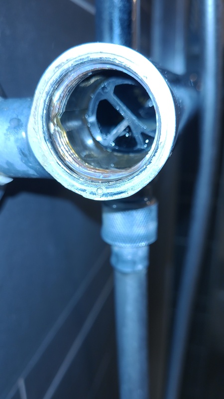

teacher schreef op zondag 10 december 2023 @ 16:41:
* teacher is ook lekker aan de knutsel.
Eindelijk eens de wastafel aansluiten.
Fotos?
Afbeeldingslocatie: https://tweakers.net/i/yUcY-OkGCvne63MulkRMLn24fcU=/x800/filters:strip_icc():strip_exif()/f/image/sYHGXX1Pr6lwbYCZSxTp2ozH.jpg?f=fotoalbum_large
Afbeeldingslocatie: https://tweakers.net/i/hvmvgML0m1aOVrcXXy5ST_SxDM4=/x800/filters:strip_icc():strip_exif()/f/image/RlaUPRoQaIekCXjnjenClhqT.jpg?f=fotoalbum_large
Afbeeldingslocatie: https://tweakers.net/i/P8s_UIFo2S7EW6J4HXHJ0vE0R9g=/x800/filters:strip_icc():strip_exif()/f/image/PuASzdc8ANEnyuaZbOs3PGlS.jpg?f=fotoalbum_large
Waterdoorvoer is de onderste foto, erg irritant qua eruit halen. Heb ook geen idee of je zo iets verkeerd terug kunt plaatsen mocht het er wel uitkomen?
[ Voor 4% gewijzigd door flugelisoke op 10-12-2023 18:43 ]
  • teacher
  • Laatst online: 00:18
teacher
Dysgaf!
Alles goed schoonmaken en de nieuwe aquadimmer er in. Of lekt het ergens anders?

  • flugelisoke
  • Laatst online: 18-10 12:55
teacher schreef op zondag 10 december 2023 @ 18:56:
Als het goed is komt morgen de nieuwe aquadimmer binnen, ik was gewoon even nieuwsgierig hoe alles op z'n plek zit, vandaan dat ik de paar onderdelen eraf heb gehaald.
Maar de aquadimmer was al bekend dat dit waarschijnlijk het probleem is, maar meestal wordt de waterdoorvoer ook meteen vervangen en dat is nou net het probleem, dat ding zit verstopt achterin en zit best vast.
  • Wolly
flugelisoke schreef op zondag 10 december 2023 @ 18:42:
Heb je die waterdoorvoer wel 24 uur in de antikalk gezet=
Hier staan ook wel wat tips: jaapoost in "Lekkende Grohe badmengkraan nog te repareren?"

  • flugelisoke
Wolly schreef op zondag 10 december 2023 @ 20:16:
De water doorvoer krijg ik er niet uit, dat is nou net het probleem.

  • Wolly
flugelisoke schreef op maandag 11 december 2023 @ 14:28:
En exact om die reden moet je hem even goed in de antikalk zetten :+

Wolly schreef op maandag 11 december 2023 @ 16:44:
Gewoon erop spuiten? Want ik kan niet de hele kraan van de muur halen.
  • Wolly
flugelisoke schreef op maandag 11 december 2023 @ 17:07:
Als dat niet kan zou ik het gat aftapen en de holte helemaal vullen met antikal.
Verder staan er nog goede tips in het topic wat ik eerder noemde.
Je kan ook proberen met schoonmaakazijn, doek helemaal doordrenken en erin/eromheen, dan daar weer plastic zakje omheen en nachtje laten zitten.

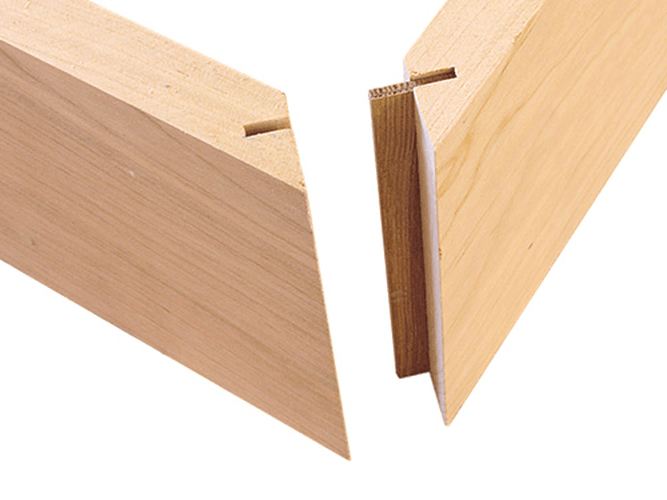

Ik ben voornemens een boekenkast te maken die ik aan de wand ga hangen. Voorbeeldje hieronder, ontwerp ga ik nog aanpassen, maar idee blijft hetzelfde. Een aantal verschillende rechthoekige kastjes, die ik aan de achterkant dichtmaak en met een french cleat aan de wand hang. Meeste kastjes open voor boeken, sommige dicht voor wat opbergruimte.
Afbeeldingslocatie: https://tweakers.net/i/kbVJnhKs6ELSpesAxWHHPoy5K4s=/800x/filters:strip_exif()/f/image/qJdU9qQggOPVOppWLpHYS3om.png?f=fotoalbum_large
Nu zoek ik wat input voor twee zaken:
  1. Heeft er iemand tips voor welke houtsoort te gebruiken voor de kastjes zelf? Ze zullen volledig geschilder worden.
  2. Welke verbinding gebruiken om de kastjes te maken? Als ik onder verstek verlijm, lijkt me dat niet sterk genoeg om relatief zware boeken te houden. Wellicht een 'splined miter joint' zoals dit? Afbeeldingslocatie: https://tweakers.net/i/dcMa8pl5_AAHhIzkF1RK6uCS5HU=/full-fit-in/4000x4000/filters:no_upscale():fill(white):strip_exif()/f/image/A4IexGOP297yGApxbiNz2y9W.png?f=user_large
  • vso
vso
tja...
Cavalera125 schreef op dinsdag 12 december 2023 @ 19:14:
  2. Welke verbinding gebruiken om de kastjes te maken? Als ik onder verstek verlijm, lijkt me dat niet sterk genoeg om relatief zware boeken te houden. Wellicht een 'splined miter joint' zoals dit? [Afbeelding]
ik zou multiplex pakken, je kan een vingerlas verbinding doen als je een zaagtafel hebt, (wel veel zaagwerk)
als je toch gaat verfen zou je zelfs met een bijtel ijzeren hoek verbindingen er in kunnen verwerken (dicht plamuren .. kan je natuurlijk ook taktisch doen ligt beetje of alles ook permanent is of niet.
MDF is wellicht te zwaar, spaanplaat te bewerkelijk maar dat ligt ook aan de gekozen dikte
MDF en lamellen, als je zoiets hebt. Vijzen en bijsmeren kan ook, maar meer werk.

Zoals @twain4me zegt, dus.
Ik heb zelf ook een vakkenkast gemaakt voor boeken en andere prullaria, 18mm berken multiplex voor gebruikt (De platen gekocht voor dat ze zo verschrikkelijk duur zijn geworden). Een andere kast gemaakt met populieren multiplex, is toch een stuk kwetsbaarder.
In jou geval zou ik denk ik alles gewoon koud aan elkaar zetten, lijmen en schroeven. De meeste van de schroeven zijn bij jou toch uit zicht, de paar die je wel ziet kan je dicht smeren.
Over verbindingen en het maken van open kastjes heeft Peter Millard volgens mij een mooie YT filmpje gemaakt.
Het ligt ook aan de afwerking die je wilt behalen, super glad, dan mdf nemen. Maar ik denk dat multiplex voor jouw toepassing wel het beste is.
Met goeie lijm en een sjorbandje tijdens het drogen kun je echt wel sterke verbindingen maken. En aan de achterkant kun je van die hoekijzers schroeven zodat de kistjes niet vervormen.
In plaats van verstek zou je ook nog met een bovenfrees tot helft van de diepte van de plaat kunnen infrezen, dan kun je de plankjes vervolgens nog weer vastzetten met een combinatie van lijm en spijkertjes of schroefjes. Lekker sterk, groot lijmoppervlak, en wellicht vind je frezen fijner dan verstek zagen.
