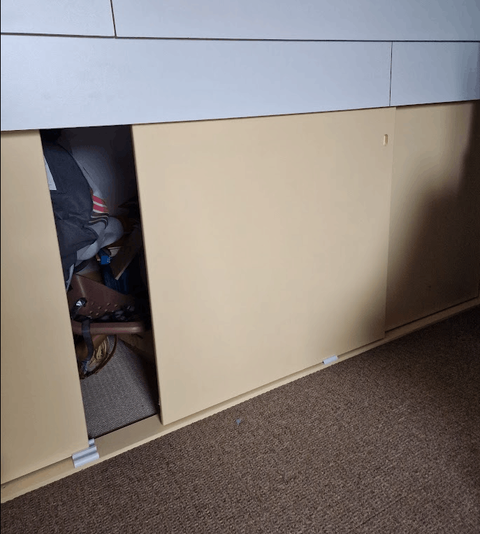

Onze zolder die vooralsnog vooral gebruikt wordt voor opslag van wat spullen, willen we meer gaan benutten met onder andere een werkplek maar ook als aanvullende rustige speelruimte.
De verdiepingsvloer betreft een houten vloer, die veel contactgeluid geeft maar ook behoorlijk gehorig is.
Afbeeldingslocatie: https://tweakers.net/i/OZb8JfizIPgWM7zzx-IbNIZUUB4=/full-fit-in/4920x3264/filters:max_bytes(3145728):no_upscale():strip_icc():fill(white):strip_exif()/f/image/tEzlY1lBWyVIZRzstyB2XacP.jpg?f=user_large
Op dit moment ligt er direct op de houten vloer tapijt. Die willen we eruit halen, vervolgens Fermacell 2E32 plaatsen en daarop een PVC vloer. Dat lijkt ons met een overzichtelijke ingreep het meeste resultaat te bieden op zoek naar minder (contact)geluid naar de verdiepingen eronder.
Eén zijde van de zolder is voorzien wat knieschotten. Degelijk gemaakt, en (los van de kleur) perfect. Die willen we dus behouden.
Afbeeldingslocatie: https://tweakers.net/i/Ln8s_DToKSo-pIloIjMsGckLv0I=/full-fit-in/4000x4000/filters:no_upscale():fill(white):strip_exif()/f/image/7n3d5ZhQ6YE2PAJJ7C9Ez0A1.png?f=user_large
Nu vraag ik me af hoe zinvol het is om ook achter de schuifdeuren (op de grond) Fermacell 2E32 elementen te plaatsen. Contact geluid is daar niet, maar het helpt vast ook mee in ver verminderen van ander geluid? Ervoor en erachter plaatsen kan, maar er onderdoor in principe ook. De onderste geleider moet er dan uit, en de schuivende panelen moeten wat ingekort worden in de hoogte, maar als het doorleggen van de Fermacell 2E32 elementen een noemenswaardige positieve bijdragen levert aan het verder verminderen van (contact) geluid, heb ik dit er zeker voor over.
Wat is jullie advies hierin?

JBS schreef op donderdag 7 december 2023 @ 10:43:
Nu vraag ik me af hoe zinvol het is om ook achter de schuifdeuren Fermacell 2E32 elementen te plaatsen. Contact geluid is daar niet, maar het helpt vast ook mee in ver verminderen van ander geluid? Ervoor en erachter plaatsen kan, maar er onderdoor in principe ook. De onderste geleider moet er dan uit, en de schuivende panelen moeten wat ingekort worden in de hoogte, maar als het doorleggen van de Fermacell 2E32 elementen een noemenswaardige positieve bijdragen levert aan het verder verminderen van (contact) geluid, heb ik dit er zeker voor over.
Ik denk niet dat het heel voor het geluid gaat doen om daarachter de platen te plaatsen omdat je er ook een hoop spullen ik gaat stoppen en waarschijnlijk is dat ook van stof zoals kleding en kleden dat absorbeert ook geluid.
Aangezien de platen heel dus zijn houden ze op die manier alleen de hoge frequenties tegen en ik denk dat het ongeveer dezelfde frequenties zouden zijn als het hout van de deuren zelf.
Dus als je met de platen al iets wilt doen daar in de hoeken dan zou je ze aan de buitenkant dus in de zonderkamer zelf moeten bevestigen aan het hout.
Als ik jou was zou ik akoestische platen gaan ophangen aan het plafond om de galm te verminderen als dat er is?
Je kan gewoon goedkope platen halen van 5cm bij bv akoestiekwinkel die kosten iets van €12 geloof ik per stuk hang daar iets van 4 a 6 op afhankelijk van hoe groot de ruimte is op en het is een wereld van verschil.
Of als je het echt mooi wilt hebben dan kijken voor wat anders maar dat kost veel meer geld.

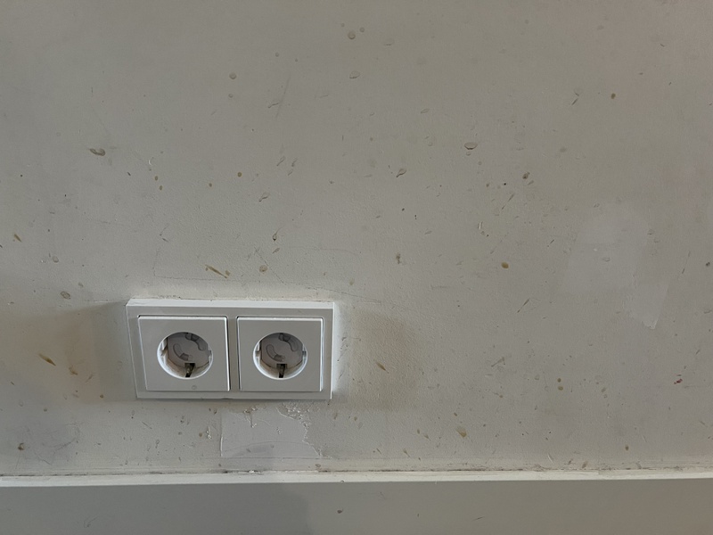

Nog een korte vraag; hier en daar is onze cementdekvloer erg 'ruw', waarbij er soms een paar milimeter putjes in zitten. Vaak in een doorgang of bij een deur, dus ik denk gewoon kapotgelopen gedurende de maanden.
Kan ik gewoon egaline gebruiken om dit op te vullen dmv een beetje erop gieten en glad trekken met de rest van de vloer? Er komt click pvc op.
Op sommige stukken is het erger dan de rest, maar de afbeelding hieronder toont wel een goed beeld.

Noeleke schreef op donderdag 7 december 2023 @ 15:54:
Wil je sowieso niet je hele vloer egaliseren met egaline voordat je je klik-PVC gaat leggen?
Hoe denk je platen van 3 cm daar te plaatsen zonder de hele constructie aan te hoeven passen, die schuifdeuren gaan zonder aanpassing niet meer schuiven denk ik.
  • JBS
JBS
pman63 schreef op donderdag 7 december 2023 @ 17:36:

JustRob schreef op donderdag 7 december 2023 @ 15:57:
De vloer is nog voor 95% super strak, dus dat was ik niet van plan. Op de pvc zelf zit ook een egalisatielaag die 1 mm kan opvangen.
Dus op die paar plekken ben ik bang dat deze laag niet gaat helpen, vandaar dat ik alleen deze stukken wil doen.

Noeleke schreef op donderdag 7 december 2023 @ 18:11:
Bij een afwijking van >3mm per m2 zou dat een probleem zijn dacht ik. Even een waterpas op verschillende plekken leggen en kijken of er ergens een bolling is. Doorgaans trek je dat wel met een dikke(re) ondervloer recht. Anders egaliseren.

ViezeVis schreef op donderdag 7 december 2023 @ 18:21:
Het gaat niet om bolling of holling, maar om een paar ‘slijtplekken’ in de cementdekvloer, waar veel gelopen is bijvoorbeeld. Daar begint de bovenste laag te brokkelen op sommige plekken.
Maar dat is slechts 5% van de hele vloer, de rest is perfect glad en waterpas.

Ik las dus aan de achterkant van de schuifdeuren en niet op de vloer achter de schuifdeuren :?
  • NicoHF
  • Registratie: Mei 2022
pman63 schreef op donderdag 7 december 2023 @ 22:47:
Same 😅

Ik heb twee Denon Home 150 speakers en wil deze in de keuken ophangen aan de muur. Beide speakers hebben stroom nodig. Voor één speaker ga ik een gat boren in de muur en trek hier vervolgens het snoer doorheen. Het gat komt uit in het hok waar de warmtepomp staat en daar heb ik nog een vrij stopcontact.
Voor de ander speaker wordt het wat lastiger, maar hiervoor heb ik het volgende bedacht. Het snoer gaat via achter de gordijnrails via het plafond naar de een hoek in de keuken. Vervolgens gaat het van het plafond naar de vloer en dan via de keukenplint (rooster of separaat gat) naar de ruimte onder de keuken. Onder de keuken zit een WCD waar de vriezer op aangesloten is. Ik zou graag de speaker ook op deze WCD willen aansluiten. De vraag is nu wat hiervoor de beste oplossing is: een stopcontactsplitter:
Afbeeldingslocatie: https://tweakers.net/i/xYHdOKLDLUfPLil9H8FEeOwaPeM=/x800/filters:strip_icc():strip_exif()/f/image/e5nmaVD3ooTnz0NIsUYfFGdd.jpg?f=fotoalbum_large
Of een simpele verdeeldoos. Ik weet dat keukenapparatuur het liefst direct op de WCD moet worden aangesloten, maar een vriezer trekt niet zo veel stroom als een oven of vaatwasser dus ik dat wel kan, maar hoor graag jullie mening.
  • Rukapul
  • Laatst online: 00:37
Gewoon een goede verdeeldoos want die splitters hebben meestal geen CE marking en zijn domweg China-meuk.
Derde optie: vervang de enkelvoudige inbouw naar dubbelvoudige halve opbouw.
[ Voor 27% gewijzigd door Rukapul op 08-12-2023 14:30 ]
  • Ken Wood
  • Laatst online: 02:48
Rukapul schreef op vrijdag 8 december 2023 @ 14:29:
Dank voor de reactie. De derde optie wordt wel lastig/onmogelijk want de WCD zit onder de keuken net boven de vloer. Ik kom er net bij om de stekker eruit te halen, maar de hele WCD netjes vervangen is praktisch onmogelijk zonder de keuken te verwijderen.
  • basjuuhhh
  • Registratie: Juli 2013
  • Laatst online: 22:45
Ken Wood schreef op vrijdag 8 december 2023 @ 14:59:
Voor jou toepassing zou ik gewoon voor de splitter gaan 😉 die dingen kunnen prima gebruikt worden voor zo'n doeleinde.
  • Rukapul
basjuuhhh schreef op vrijdag 8 december 2023 @ 15:07:
Tot je huis affikt.
Stekkersplitters zijn vaak gare zooi: mechanisch, elektrisch, juridisch.
Ongetwijfeld kun je ergens iets goeds kopen, maar wat ik heb gezien heeft risico om uit de WCD te vallen, geen CE markering, vaag max vermogen per outlet, onhandig ontwerp (zie bv oriëntatie van geaarde outlet in plaatje van vraagsteller), etc.
Daar staat tegenover dat je een keurige veilige stekkerdoos kunt kopen. Als je heel netjes wilt doen monteer je die boven de grond.

Vanwege het slechte akoestische geheel van onze woning (vrij nieuw 2018 opgeleverd) gaan we akupanelen bevestigen aan de muren. Nu zat ik te twijfelen wat te doen bij de thermostaat, knop afzuiging en lichtknoppen. Deze boven de akupanelen te bevestigen, of gaten zagen in de panelen?
Afbeeldingslocatie: https://tweakers.net/i/pE9aE38QisJKifq5XsSnkh7qOcc=/x800/filters:strip_icc():strip_exif()/f/image/BtIqSxuuNmRzh8CAo51jHS1K.jpg?f=fotoalbum_large
Afbeeldingslocatie: https://tweakers.net/i/EEbm4lBc11WOAL0q3sMkpOMsW7A=/x800/filters:strip_icc():strip_exif()/f/image/VrC1kTHNiBSrp80ICZXCfdYj.jpg?f=fotoalbum_large

Neem een stuk karton en knip daar die gaten uit zodat het precies past. Dan overnemen op die houten panelen. Persoonlijk zou ik het met een decoupeerzaag uitzagen met een fijn vertanden houtzaag erin.

@mierenfokker : ik zou ze eerlijk gezegd wel vervangen door zwarte exemplaren, misschien kan die honeywell nog zwart worden gespoten. Dat staat toch een stuk mooier.
Ik zou zeggen gaten zagen:

inquestos schreef op zaterdag 9 december 2023 @ 09:23:
YouTube: Hoe plaats je een akupanel? Ontdek het hier!
Die gedachte had ik ook, in ieder geval door zwart te vervangen. De Honeywell kan ik vervangen door een zwarte Tado slimme thermostaat oid. Dankjewel voor de tip.
Nu rest alleen nog: erop of zagen? Ik heb ook nog stopcontacten waar ik wat mee moet. (Let niet op de spetters, heb een hond :P)
Afbeeldingslocatie: https://tweakers.net/i/4qhjulr8gQ_ocN1rpLBA9-4ll5Y=/800x/filters:strip_icc():strip_exif()/f/image/bVEYe2udGFwXXi3n52JvcDJB.jpg?f=fotoalbum_large

mierenfokker schreef op zaterdag 9 december 2023 @ 08:57:
Als je hem uitzaagt, kun je dan nog wel goed draaien aan die honeywell omdat die wat diep komt te liggen?
bonzz.netninja schreef op zaterdag 9 december 2023 @ 10:09:
Ik zou de thermostaat ook niet verzinken. Naast dat de bediening lastiger wordt zit de temperatuursensor dan ook meer ingepakt waardoor de thermostaat mogelijk niet snel genoeg reageert. Zelf zou ik denk ik een plaatje hout netjes afwerken en op die akupanel bevestigen waar de thermostaat dan bovenop komt.
De thermostaat is waarschijnlijk maar met 2 schroeven vastgemaakt en verbonden met 1 draad. Dus 1 gaatje boren door het Aku paneel en direct erop vastschroeven. Voor de mooi wellicht een andere halen.
De bediening van de ventilatie zou best wel eens draadloos kunnen zijn, dus misschien kan je hem op een hele andere plek ophangen.
En anders zelfde oplossing als voor je knoppen, een verhogingsrand plaatsen:

Ik zou zeggen erop, anders is het geen gezicht, vind ik.
Als je het er niet op doet zou ik rondom de thermostaat wat ruimte vrij laten.
Gaten zagen in de panelen, indien er een inbouwdoos achter zit wat correctieringen er achter, desnoods deze zwart spuiten, vervolgens alles weer op de panelen monteren.

PotatoChip schreef op zaterdag 9 december 2023 @ 12:26:
Waarom correctie ringen? Je kan toch langere schroeven gebruiken en je spul tegen de panelen aan schroeven/klemmen?

c-nan schreef op zaterdag 9 december 2023 @ 13:01:
Dan kijk je in het geval van een wcd tegen je aansluitklemmen aan als je er van bovenaf naar kijkt. Helemaal met die zwarte naden tussen die houten latten vrees ik.
