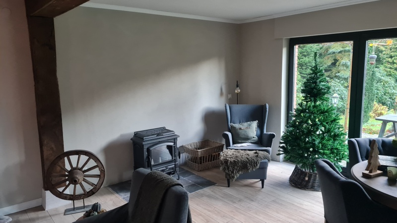

zo, weer een klusje klaar. Om onze zitkamer wat gezelliger te maken en wat sneller te verwarmen had m'n vrouw voor start van de werkzaamheden al aangegeven een haard/kachel te willen hebben. Eindelijk waren we dan zover, een mooie La Nordica Isetta Evo 4.0 gekocht en opgehaald. Ik had met het leggen van de vloer al rekening met een kachel gehouden, dus daar had ik al netjes een tegeltableau gemaakt van dezelfde tegels die in de rest van het huis liggen.
Gat rond 220mm geboord in de spouwmuur zodat de dubbelwandige afvoer naar buiten kon.
Aangezien we hier in Duitsland wonen, vroegtijdig de Schornsteinfeger erbij gehaald om te overleggen hoe ik de rest moest opbouwen. Ik moest 40cm boven de nok uitkomen, recht tegenover de buis naar buiten een serviceluik en ik moest de pijp afschoren met een starre tui op het dak.
Dus de lokale kachelspecialist bezocht en mooie zwarte dubbelwandige buis gehaald. De onderplaat/schoren voor de buitenbuis heb ik maar achterwege gelaten(teveel geld voor zoiets simpels), die heb ik zelf gemaakt/gelast :)
Begonnen met opbouwen en vrijdagmiddag had ik de schoorsteen de lucht in. Ik had 's ochtends de schoorsteenveger al gebeld of hij toevallig 's middags even om de hoek kon komen kijken of ik goed bezig was. Geen probleem en vlak na de middag was hij er dan ook, ik was goed op weg volgens hem en kon door gaan.
Om af te schoren op het dak heb ik zelf een gebogen stalen beugel uit strip 40x6mm gemaakt, die komt tussen/onder de pannen uit en haakt achter de panlat. Tijdelijk de tuien nog met koperdraad gemaakt, ik heb de strakke tussenmaat bepaald en deze op hoeklijntjes 25x25x2 gezet.
Hoeklijnen gespoten in de hammerite en gisteren nog even gemonteerd. Mooie starre en degelijke constructie zo.
Ik ga vlak onder of boven de goot nog een verbinding naar het huis maken, maar dat moet ik eerst even uitdokteren.

  • LED-Maniak
Is dat krijtverf op je muren? Ziet er prachtig rustig uit zo.

LED-Maniak schreef op maandag 4 december 2023 @ 11:11:
wij hebben precies dezelfde verf op de muur (als je de zandkleur bedoelt in ieder geval) is gewoon standaard latex vermengt met een kleurtje.
Je kan er vast op krijten :+

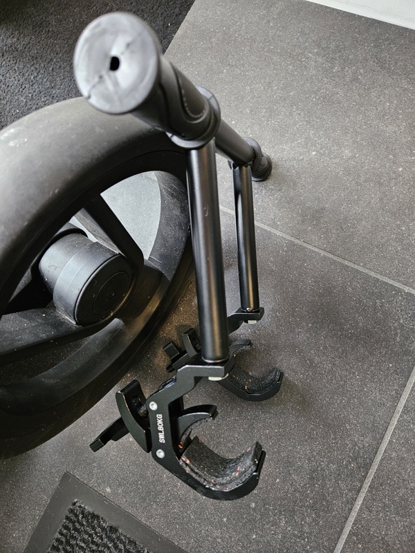

basjuuhhh schreef op vrijdag 1 december 2023 @ 21:30:
Ja die zijn helaas te groot, mijn ovaal is in de breedste richting 42mm.
Zou dit geschikt zijn?
https://www.maxiaxi.com/b...CABEgJW1vD_BwE#additional
Diameter van 38-50...
Inmiddels bovenstaande klemmen ontvangen en alweer aangepast.
Zie foto:
Afbeeldingslocatie: https://tweakers.net/i/iRHf7dpzWvvrU3DR6zgLaxX_bik=/x800/filters:strip_icc():strip_exif()/f/image/jL9VNlEuUfV33oVuXA5UEfX3.jpg?f=fotoalbum_large
Klem was alsnog te groot door het ovaal, die is dus kleiner dan een buis diameter van 38.
Maargoed wat stukjes rubber en lijm doen wonderen👍 nu kan ik het handvat er makkelijk opschroeven als de oudste meewil op het plankje, en als ze niet meewil kan die er ook weer makkelijk vanaf.
Thanks iedereen.
Klopt, wij hebben overal in huis het behang van de muren gehaald (wat een werk :X ), groten gaten gedicht en alles voorzien van krijtverf. Gewoon met een grote blokkwast en alle kanten op gestreken, niet te secuur.

DonJunior schreef op maandag 4 december 2023 @ 11:27:
Hoe weet jij wat wij op de muur hebben :?
Wij hebben dus geen latex met een kleurtje op de muur, maar wel degelijk krijtverf :P

Analamoebe schreef op maandag 4 december 2023 @ 12:32:
Ahh zie je wel. Ik dacht nog even dat het misschien camera vervorming was. :)
Krijtverf geeft wel een mooi rustig beeld, maar ik ben veel te secuur om het op deze manier aan te brengen. :+
Volgende huis maar eens proberen. Of iemand met twee linker handen uitnodigen. :P

LED-Maniak schreef op maandag 4 december 2023 @ 13:39:
Ik ben ook redelijk secuur met schilderwerk, maar dit was voor de verandering wel eens leuk, Klieder maar raak voor een knaak :P

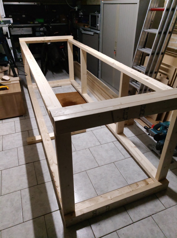

WIP van werkbank! Tafelzaag word nog omhoog gezet en ga nog mn afkortzaag verlaagd inbouwen.
Afbeeldingslocatie: https://tweakers.net/i/j34XtwhwkYu3RqHESDaQpu9ATlM=/x800/filters:strip_icc():strip_exif()/f/image/Utd24FYwR1vGtMxxbjvrpwYf.jpg?f=fotoalbum_large
Afbeeldingslocatie: https://tweakers.net/i/e3Hgy2IV2J-rBntwN2pdqNJjfx0=/800x/filters:strip_icc():strip_exif()/f/image/LVnga7RpfIomMTDdC0UeH4fs.jpg?f=fotoalbum_large
Afbeeldingslocatie: https://tweakers.net/i/oprH7zesAb0lUwhxDvb1khkLzy8=/x800/filters:strip_icc():strip_exif()/f/image/rpBzqD6qmtZWdTYkK9R9pDZT.jpg?f=fotoalbum_large

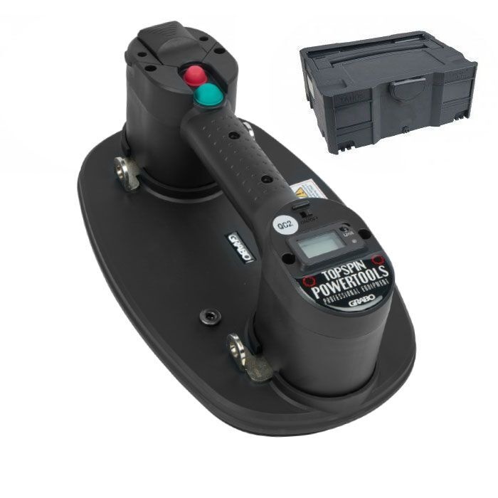

Binnenkort start ik samen met een ZZP aannemer aan mijn badkamer.
1 van de uitdagingen is het plaatsten van XXL keramische tegels 120x270.
Dit is ook voor de aannemer de eerste keer en hij begon over het "gereedschap" voor het plaatsen.
Afbeeldingslocatie: https://www.lijmkam.nl/wp-content/uploads/18982-slab-trans-heavy-duty-n-1-a-rubi-850x478.jpg
Verhuur bedrijven zijn er minimalistisch / niet in de omgeving voor dit materiaal en 2 tegelzetters die ze in bezit hebben heb gevraagd maar die lenen/verhuren niet uit.
Deze systemen mogen circa 1500,- nieuw kosten en dat vind ik te prijzig. 2e hands nog niets gevonden.

Die vacuüm handvaten die je laat zien zijn te zwak. Die gingen 80x80 tegels niet eens redden bij ons. Toen hebben we dure rubi vacuüm handvaten gekocht en die kunnen wel meer hebben. Zo'n hele stellage is om ervoor te zorgen dat de tegels niet breken onder hun eigen gewicht. Ik zou zeker er niet van uitgaan dat een stang door 3 handvaten even genoeg is. Je moet het namelijk ook nog ze ergens tillen. Die tools zijn er niet voor niets en dan zou je ze ook precies na moeten maken. Je tegels zijn te duur denk ik om zo even wat uit te proberen. Heb je wel een tegelzaag/snijder voor die lengtes?

Er komen bij mij 3 vragen op:
- hoe duur zijn de tegels?
- hoe groot is de kans dat er eentje sneuvelt bij een geïmproviseerde oplossing en hoe groot is dan je tapverlies?
- wat is de restwaarde van het gereedschap als jij er als enige eentje tweedehands aanbied?
Wat ik me dus eigenlijk afvraag is of het verlies van gebroken tegels, vermeerderd met de kosten voor je improvisatie, groter is dan het waardeverlies van het daarvoor bedoelde gereedschap.
Ik snap volledig dat 1500 een boel geld is, maar ik heb ook genoeg brokken gemaakt door niet het goede gereedschap te hebben, dat ik zelf inmiddels vaak het geld maar gelijk vooraf uitgeef en het in één keer mooi oplos. Misschien dat je aannemer het gereedschap nog wel wil overkopen ook, als die er eenmaal mee heeft gewerkt :+

Ik zie dat zo'n tegel al snel rond de 350 euro per tegel kost, niet goedkoop dus. Daarnaast wil je met zo'n tegel een bepaalde luxe uitstraling creëren. Dus hierbij hoort volgens mij ook de investering in duurder gereedschap dan wel de prijs betalen voor een duurdere installatie. Je weet vooraf dat zo'n tegel in alle opzichten duurder zal zijn dan een standaard 30*60 tegel.
Gevoelsmatig zou ik het op een deal gooien met de ZZP-er. Jij koopt het gereedschap en hij neemt het voordelig over. Hij een ervaring rijker en direct gereedschap wat hij kan inzetten. Jij een mooie badkamer.

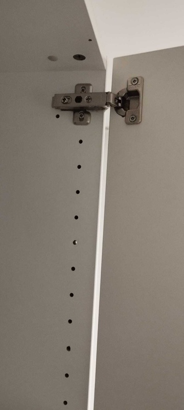

SquareOne schreef op dinsdag 5 december 2023 @ 20:32:
Dank voor het checken! Zelf nog beetje zitten meten o.b.v de gaatjes, maar lijkt alsof vroegahh de scharnieren (de bevestigingsplaatjes) in gaatje 1 en 2 moesten. En nu in gaatje 3 en 4
Ja, dat kopt.
Oud:
Afbeeldingslocatie: https://tweakers.net/i/vNrcFw_TxDs0WuQq18pBL3_z2Qo=/x800/filters:strip_icc():strip_exif()/f/image/SaCf9bG2ADe3H7KNjl6r0pAs.jpg?f=fotoalbum_large

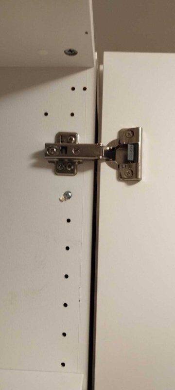

Nieuw:
Afbeeldingslocatie: https://tweakers.net/i/3PnPBzVuvnBxFtbSbkDZVYL45gU=/x800/filters:strip_icc():strip_exif()/f/image/dKXeIqKuf4erFFY5ny0QRArd.jpg?f=fotoalbum_large

Wij werken regelmatig met deze XXL tegels.
Maken voor het plaatsen alleen gebruik van 2 GRABO elektrische zuignappen.
Afbeeldingslocatie: https://tweakers.net/i/FAp3nZSem7fsgRIINiiJqS36T0w=/full-fit-in/4920x3264/filters:max_bytes(3145728):no_upscale():strip_icc():fill(white):strip_exif()/f/image/yihRwkhti2SShPPDOUyYYdED.jpg?f=user_large
Werkgever heeft een paar jaar geleden zo’n tilsysteem geregeld, maar is na 1 tegel retour gegaan.
Wij vonden het niks.
Niet handig als je in kleinere ruimtes moet werken. Plus je mag 30kg extra mee sjouwen.
Die 6mm XXL tegels kunnen meer hebben dan je zou verwachten. Gezond verstand gebruiken bij verplaatsen/draaien van de tegel dat die niet te veel doorhangt en dan breekt die niet zo maar.
Ondertussen toch al een tegel of 50 geplaatst. Nog nooit een gebroken tijdens het plaatsen. Alleen tijdens het op maat snijden. Komt helaas wel eens voor dat een tegel verkeerd breekt. Waarschijnlijk door spanning in de tegel door de manier van transport op bokken door de fabriek.
Spannend vooruitzicht om voor de eerste keer te gaan doen.
Heeft de aannemer ook iets gezegd hoe die de tegels op maat wil maken? Ga er even van uit dat het geen hele tegels zijn.
Een grote werktafel en xxl tegelsnijder is eigenlijk ook een must.

Okay cool. Makes sense. Alles zit dus op 32mm raster / systeem. Op de nieuwe kasten kun je in principe dus ook nog deuren bestellen met scharnierboringen op 59mm
Dank voor het meedenken!
Wel opvallend dat al die partijen die deuren op maat aanbieden Blum scharnieren adviseren, maar die moeten op 37mm vanuit de korpus terwijl de gaatjes in de Pax kast op 27 a 28mm zitten vanaf voorzijde korpus.

Bedankt voor je bijdrage!
Wij vinden het beiden spannend. Ik ben een fanatieke DHZ maar tegelen is nieuw. De aannemer heeft veel badkamer/tegel ervaring maar niet met XXL en ziet dit ook als een positieve uitdaging.
Goede voorbereiding is het halve werk.
De werktafel zat ik te denken aan onderbalken en OSB plaat 120x240. Dat lijkt mij stevig genoeg.
Ik ga mijn idee voor een hobbybob zuignap systeem uit het hoofdzetten en goed spul regelen. Hoe nog geen idee. Het mag uiteraard niks kosten ;) .
Tegelsnijder voor langer dan 120cm heeft de aannemer nog niet en ik zie de oplossingen van Rubi met geleiderprofielen. Maar ook dat is wel weer een investering.

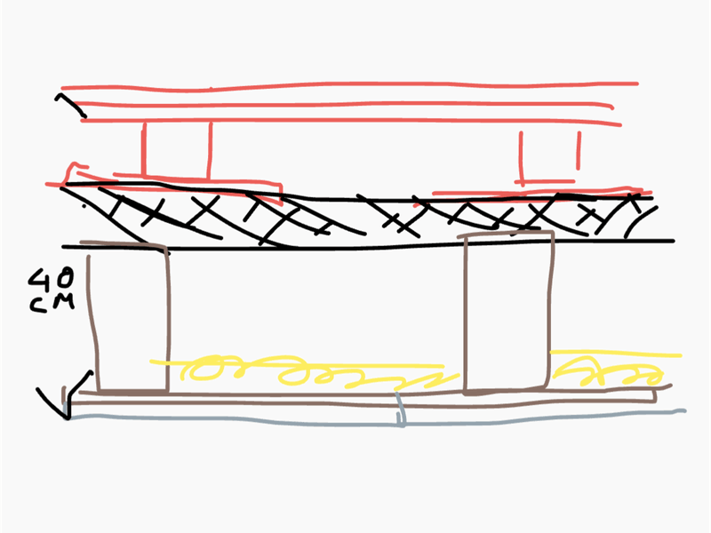

Ik zit te brarinstormen over het volgende;
Afbeeldingslocatie: https://tweakers.net/i/atqNzAouDeYyoWkU2uxb8ndyEFg=/800x/filters:strip_exif()/f/image/TdeDHgFzDQiXVYVsM2w1jLVP.png?f=fotoalbum_large
Dit is de opbouw van het vroegere platte dak, met daarop de vloer van onze zolderverdieping.
Dus van boven naar beneden;
Laminaat met ondervloer van rol op osb/underlayment.
klossen hout op plaatjes hout om te nivelleren.
Bitumen op +/-6cm riet
Balken laag (20cm dacht ik) met daartussen inmiddels glaswol
Rachels en gipsplaat.
Nu is de vloer op zolder echt koud aan de voeten.
Waarschijnlijk waait er best wat wind boven het oude bitumen dak door, onder de vloer van de zolderverdieping. Want tussen de boeidelen en de muur zitten natuurlijk wat kieren, en ik gok dat ze in de jaren 90, toen de dakopbouw kwam, niet echt bezig waren met klimaatfolies en dergelijke.
Wat zou een goede manier zijn om de vloer wat warmer te houden?
Ik weet dat je isolatie kunt inblazen, maar waar ik huiverig voor ben is dat als er vocht ergens binnen komt, dit in de isolatie trekt met schimmel etc tot gevolg. Laatst hadden we al lekkage vanuit een volle dakgoot, en dat liep over het bitumen een paar meter verder via een opening uiteindelijk naar beneden. Als daar isolatie ligt kom je er misschien niet eens achter dat het lekt. Totdat je ergens rot en schimmel tegen komt.
Dus ik neig er nu zelf naar om de (onder)vloer te vervangen. Dus de dunne folie weg, 10mm houtvezelplaat (r waarde van 0.2) en eventueel 2 lagen of nog een laag XPS van 6mm (r waarde van 0.14) er onder. 20mm aan isolatie kan ik best kwijt, alleen de deuren inkorten.
Scheelt vast ook weer wat geluid beneden met het rollen van de bureaustoel en dergelijke.
En als ik dan de gevel aanpak (ooit) kan ik de lelijke trespa platen vervangen door Keralit oid, en dan een spinvlies strak monteren achter de gevelbekleding zodat het wel kan ventileren, maar geen echte wind meer doorheen kan waaien.

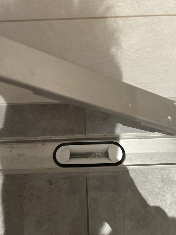

Ik heb zo’n drain van aco in de douche . Daar zit ook zo’n sifon in, maar na een jaar merk ik dat die gaat drijven. Ik druk hem aan maar dan gaat hij na het douchen weer omhoog.
Wat te doen ? Heb al azijn en soda geprobeerd , dacht wellicht is er iets verstopt. Zou wel snel zijn, alles is hier een jaar geleden vervangen (hele huis tm straat )
Ps, ik heb hem voor de foto niet schoongemaakt🧐😅

Stroomt het water wel goed weg onder die afsluiter?

Ja er blijft altijd wat staan ivm stankafsluiter functie . Maar niet meer dan anders

Heb je al eens geprobeerd om de hele sifon er uit te trekken?
Ik heb een easydrain, maar wel vergelijkbaar qua opzet.
Na een jaar kwam ik er achter dat die er uit kon, en daar zaten allemaal lange haren in van mijn vrouw in het waterslot bakje. Dus nu haal ik die regelmatig er uit om schoon te maken.

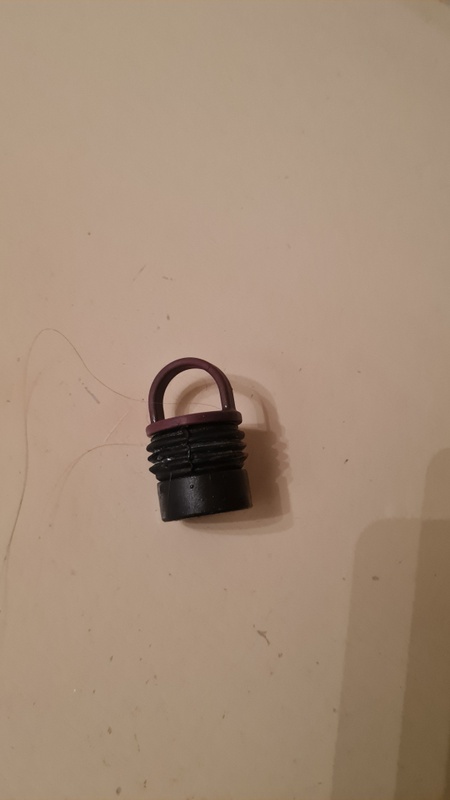

Wij wonen hier nu ruim een jaar en altijd was de afvoer van de douche een probleem, we hebben een drain met zo'n tegelstrookje. Water bleef maar slecht weglopen, ik maak elke keer na het douchen de drain schoon, maar het probleem blijft. 2 weken geleden sta ik 's ochtends om 5 uur al lekker te douchen, loopt de boel bijna weer over. Drain had ik de dag ervoor nog schoon gemaakt :? . Lampje erbij, zit helemaal onderin de drain te porren met m'n vingers, voel ik wat, zet m'n vinger erachter en er gebeurt wat. Ik trek en PLOP, trek zo een stop eruit.
Afbeeldingslocatie: https://tweakers.net/i/w5qPiStmLBcWVHCb7GKEM_PIvMw=/x800/filters:strip_icc():strip_exif()/f/image/EhaBYBbEBsEB2cVIezl7gsMD.jpg?f=fotoalbum_large
Dit is dus een bouwstop, die voorkomt dat je rotzooi in je leidingwerk krijgt tijdens de bouw.
De stop hoor je te verwijderen voor het eerste gebruik 8)7 Het water kon dus nu alleen weg via de ingebouwde overloop.
Wij wonen hier dus een jaar en de badkamer is ergens in 2016 gedaan :X
