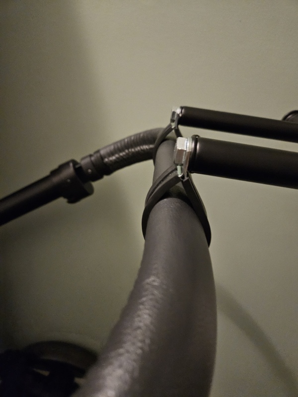

Ik zoek een manier om de "hangers" zoals op onderstaande foto te maken, maar geraak er niet helemaal uit hoe ik dit het beste aanpak. Iemand een idee?
Afbeeldingslocatie: https://tweakers.net/i/YVLaX6O3-Be5HcxEvprNOq8dPDI=/800x/filters:strip_icc():strip_exif()/f/image/jpbcZDIj7AGGn8Qml8iwf765.jpg?f=fotoalbum_large
Ik heb beschikking over een zaagtafel, bovenfrees en andere basic tools.
  • monkey7
  • Laatst online: 22:03
MrSenne schreef op donderdag 30 november 2023 @ 10:37:
Een draaibank, maar ik denk niet dat die onder 'basic tools' valt :+
Een alternatief is ruw uitzagen van de vormen in 'het platte vlak' met handfiguurzaag of decoupeerzaag en daarna met de beitel, spookschaaf, rasp, vijl en eventueel haakse slijper handmatig vormen. Heb een keer een pollepel zo gedaan en, hoewel het een karweitje is, valt de tijd uiteindelijk ook wel mee. Helemaal gelijk krijg je ze niet, maar dat is dan ook de charme van handwerk.
  • T_knoop
  • Laatst online: 21-10 08:57
Een stuk rondhout in de boormachine, en dan draaiend tegen het blad van de zaagtafel aan houden? Je zou dan de kromming van het zaagblad er wel in moeten kunnen krijgen. Misschien wel handig om een positioneermal te maken zodat je dit niet uit de losse pols hoeft te doen.
Of het een arbo verantwoord idee is is een tweede natuurlijk. Een draaibank is waarschijnlijk de beste tool voor deze job.
  • El-Vder
  • Laatst online: 22:19
T_knoop schreef op donderdag 30 november 2023 @ 11:22:
Dit klinkt ook als een ritje naar de spoedeisende hulp. Zou dit zeker niet aanraden.
  • Crahsystor
  • Laatst online: 19:36
Zoals eerder aangegeven; een draaibank.
alternatief zou kunnen zijn een boormachine vastzetten en dan met een vijl of stuk schuurpapier aan de slag te gaan. Maar hoe je dan n dezelfde vormen moet krijgen...
Dat lijkt me erg gevaarlijk. Je wilt op snelheid (door rotatie van de boormachine) zijwaarts tegen het zaagblad duwen. Daar is het niet op berekend.
Veiliger lijkt me, bij gebrek aan een draaibank, een boormachine vast te zetten en het rondhout daarin te klemmen. Niet te hoge snelheid laten draaien. Vervolgens met rasp, vijl en schuurpapier vormgeven. Maar zonder mal zullen de resultaten verschillen.

  • MrSenne
  • Laatst online: 23:27
Crahsystor schreef op donderdag 30 november 2023 @ 11:51:
Een draaibank lijkt mij inderdaad het gemakkelijkste, maar zit op dit moment niet in het beschikbare gereedschap. :)
Ik ga eens rondhoren of ik niet eentje een dag kan lenen/gebruiken.
Ik zou beginnen met eerst een stuk rond hout zo ver mogelijk in vorm snijden (of vierkant hout maar dat is meer werk om rond te krijgen) dan afronden door het houd in een boormachine te spannen en dan met schuurlinnen afschuren

Had je al gekeken op etsy/amazon/aliexpress/hornbach? Laatst een kapstok gemaakt en op die plekken behoorlijk veel haken en stokjes gevonden.
Mocht het er echt niet zijn dan zou ik inderdaad ook eerst grof in de juiste vorm zagen en dan in de boormachine met schuurpapier de laatste vorm er in maken. Maar het blijft lastig zonder goed beschikbaar gereedschap.

Nog een vraag voor de handige mensen hier.
Ik zoek naar een manier om een handvat te bevestigen op een ovale stang. De "diameter" van het ovaal is 42mm.
Nu heb ik het handvat met een slangklem vastgemaakt, echter is de slangklem veel te zwak. Deze vervormd heel makkelijk.
Nu kwam ik zoiets tegen op het internet:
Afbeeldingslocatie: https://tweakers.net/i/bloKv76lSzEIg4odfJu5gZlSSKo=/full-fit-in/4920x3264/filters:max_bytes(3145728):no_upscale():strip_icc():fill(white):strip_exif()/f/image/FCh0nhIEyyoKY644JL73AsuI.jpg?f=user_large
Echter dit is voor ronde buis en te grote diameter.
Kent er iemand een 2 delige klem die geschikt is voor een ovale "buis/stang"" en het liefst met zo'n bevestigingsgat als op de foto om iets op te schroeven?
Dit is nu de situatie:
Afbeeldingslocatie: https://tweakers.net/i/wWXfFtT9UJwHhhk9rHmxl8sV2PI=/x800/filters:strip_icc():strip_exif()/f/image/VRVvCTDe0lTsDLkhRVCmG5D7.jpg?f=fotoalbum_large
Alvast bedankt!

  • The Eagle
  • Laatst online: 23:19
The Eagle
I wear my sunglasses at night
basjuuhhh schreef op vrijdag 1 december 2023 @ 18:24:
Alvast bedankt!
Dat ziet er uit als de duwstang van een kinderwagen. Wat probeer je exact te bereiken? Er zijn voor de meeste toepassingen al oplossingen uitgevonden namelijk ;)

basjuuhhh schreef op vrijdag 1 december 2023 @ 21:24:
Ja klopt, maar die zijn ook niet sterk genoeg denk ik. Op zich wel proberen waard misschien.
Het zijn best zware klemmen. De FRS 40-45 heeft een maximaal aanbevolen statische belasting van 1kN. Ofwel 100 kg.
  • basjuuhhh
  • Registratie: Juli 2013
  • Laatst online: 22:28
The Eagle schreef op vrijdag 1 december 2023 @ 21:48:
Een zusje erbij, betekend een grotere zus op een meerijd plankje... echter is de orginele duwstang dan wat aan de korte kant. Dus met die verlenging schop je niet steeds tegen dat meerijd plankje.
Ik moet zeggen dat er weinig te krijgen is daarvoor. 1 verlengstuk had ik gevonden, maar dat ziet er niet uit vind iemand in huis hier. Dit verlengstuk wat we nu hebben komt van ome Ali.
[ Voor 16% gewijzigd door basjuuhhh op 01-12-2023 22:01 ]

Det schreef op vrijdag 1 december 2023 @ 21:55:
Ja ga toch proberen of die sterker zijn dan de slangklemmen met aan 1 kant 1 schroef.
