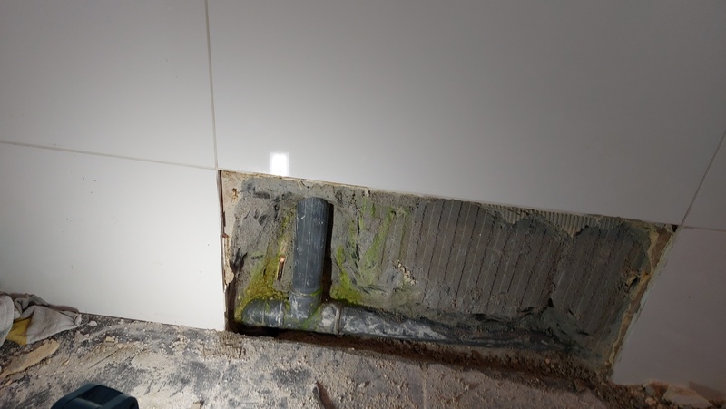

Zijn we weer met een vraag. Zoals een enkeling wellicht al weet gaan we in mei de badkamer verbouwen. Nu heeft jarenlang een lekkage gespeeld vanwege slechte kitnaden/voegen (wij kwamen erachter toen we er net in woonden). Gevolg: hele dekvloer onder de badkamertegels nat.
Ik heb een loszittende tegel in de hoek weggehaald vandaag. Vochtmeter erop. 100/100 vochtigheidsniveau. In week 15 beginnen we met het sloopwerk met als doel dat we in week 19 gaan laten tegelen. Maar dan heeft het slechts een kleine 3 weken te drogen. Of zouden jullie met de vloer bijvoorbeeld al veel eerder beginnen? Heb ook wat 'hotspots' op de muur namelijk.
Wat is jullie advies?
Bij het bedrijf die bij mij de vloeren ging leggen kon ik vantevoren aangeven of ik vezelversterking, toevoegmiddel voor vloerverwarming en/of droogtijdversneller er door wilde.
Problemen als deze kun je grotendeels voorkomen door kimpasta te gebruiken voordat de tegelzetter begint.

1nsane schreef op vrijdag 24 november 2023 @ 20:56:
Ja want je wilt natuurlijk ook weten hoe diep de schimmel gaat enerzijds en anderzijds hoe je het vervolgens weg krijgt. :)
Ik weet niet of er echt sprake is van schimmel. Ik heb nog even goed naar de vloer gekeken maar het ruikt niet vies en ik kan de textuur/kleuren er ook niet vanaf halen. Je zou dus wel zeggen om eerder de vloer eruit te halen?
Ik heb zelf een nooddouche. Ik zou die bijvoorbeeld ook in de badkamer neer kunnen zetten nadat we de tegelvloer los hebben gehaald. Dan zou ik in februari-maart er al mee kunnen beginnen bijvoorbeeld.

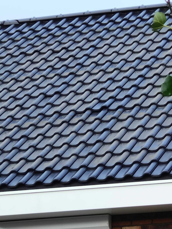

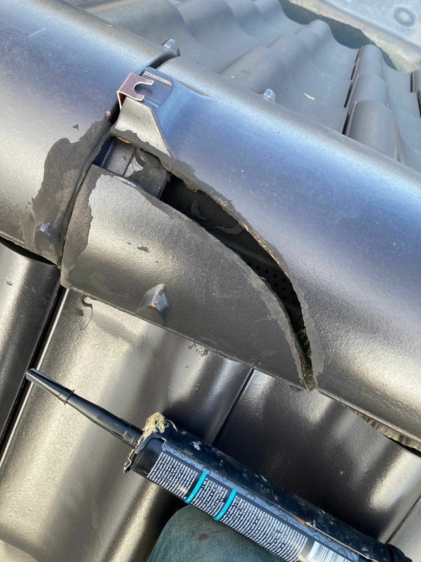

Al ruim 1,5 is het mij opgevallen dat er een scheur in mijn nokpan zit.
Nu zijn onlangs de zonnepanelen van mijn dak verwijderd en heb ik gelijk gevraagd of er een mogelijkheid was om de gescheurde nokpan te lijmen met "dakpannenkit/lijm".
Echter blijkt de situatie toch iets anders in elkaar te steken dan ik dacht.
Het blijkt dat de nokpan al in een eerder stadium gebroken is geweest, wellicht tijdens het plaatsen van de zonnepanelen 7 jaar geleden.
Vermoedelijk is door warmte de kit zacht geworden en is gaan zakken. Nu zit dat stuk muurvast geplakt.
Gelukkig zit onder de nokpan nog wel een kunststof afwerking. Maar ik zoek nu wel een oplossing voor de langere termijn.
Ik dacht zelf beetje dicht smeren met flexim en dan aftoppen met kit.. Of kan ik beter wachten tot van de zomer, dat de kit zachter is, zodat het stukje "veilig" bewogen kan worden naar de juiste plek?
Afbeeldingslocatie: https://tweakers.net/i/4lFSRLVijcjzrOVBWeiHLbuT5C8=/x800/filters:strip_icc():strip_exif()/f/image/n9OK5iyGCBeDZDD3COWvjkWH.jpg?f=fotoalbum_large
Afbeeldingslocatie: https://tweakers.net/i/RlIUvtB0wIu_KGnTEn_U6emZY-U=/x800/filters:strip_icc():strip_exif()/f/image/EWzNBAnI9BKZR82sTVFZmugU.jpg?f=fotoalbum_large
9x Jinko 420Wp = 3780wp - Zuid 35 | Kia EV3 GT-BusinessLine 83kWh
  • Rukapul
  • Laatst online: 23:17
AMDFreak schreef op vrijdag 24 november 2023 @ 21:48:
Met foto van de nokpan naar een dakpannenhandel?

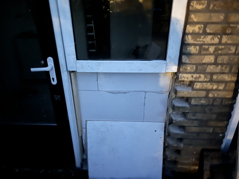

Beste,
In voorbereiding op de komst van de nieuwe kozijnen willen we alvast voor het wellicht gaat vriezen een stukje muur opmetselen. Het gaat om een stuk kozijn waar een paneel zat. En dat paneel gaat nu weg.
Er is ruimte gemaakt, stenen zijn gehaald, we kunnen “zo” beginnen.
Nu de vraag… zoals op de foto te zien staat er aan de binnenkant al een stuk muur. Los van isolatie (Pir) wat ga ik nog precies moeten doen.
Loods lab / damp remmende folie? Andere zaken?
Of kan ik gewoon beginnen met metselen…
De paar steentjes zijn het probleem niet, maar wil niet met die ene stap overslaan…
Het is een huis uit 1972…
Afbeeldingslocatie: https://tweakers.net/i/9k8j0uAuktgUGV5RCo2jZ32c3yo=/x800/filters:strip_icc():strip_exif()/f/image/Xymsg0IvVSZCBPttVyrG3hB9.jpg?f=fotoalbum_large
Afbeeldingslocatie: https://tweakers.net/i/R0VWWc4JmTdlWYCxGifzt99gAT4=/800x/filters:strip_icc():strip_exif()/f/image/osfAdiqTLOVfHQr7RftO3snl.jpg?f=fotoalbum_large
Misschien zoiets:
https://www.gamma.nl/asso...20-cm-x-3-meter/p/B361268
Waarom zou je deze nog willen plakken? Ding is helemaal kapot , ik zou het advies van @Rukapul opvolgen.
Wat denk je van gewoon een nieuwe nokpan halen en die erop schroeven?

Jrz schreef op zondag 26 november 2023 @ 00:37:
Ziet er niet uit als schimmel.. Meer als kalkaanslag / hetzelfde effect wat je hebt wanneer je voegen wit uitslaan.
Klopt. En wij hebben ook wit uitslaande voegen :/. Ik denk alleen dat we hier een soort lijmlaag zien die is opgelost. Er is geen enkele kamstructuur meer zichtbaar. Of ze zijn direct in het cement gelegd maar die indruk heb ik niet.
De vraag blijft dan vooral of ik misschien al beter de vloer kan loshalen of dat 3 weken voor tijd genoeg zou zijn. Vind het maar lastig :/

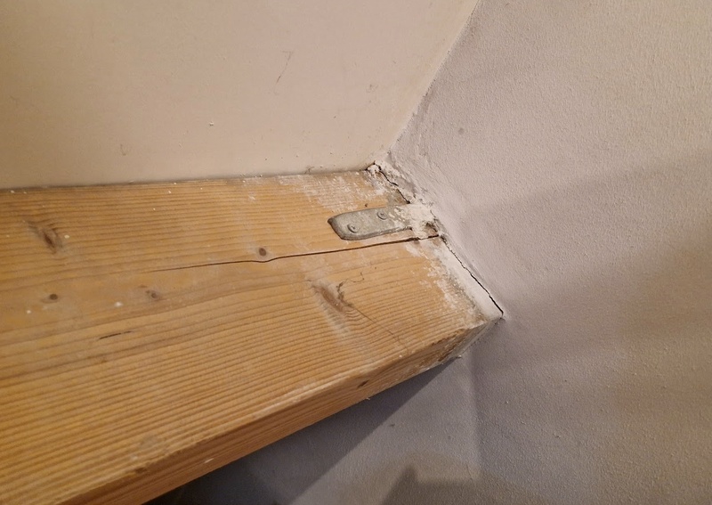

Een muur op zolder is rondom de balken wat quick&dirty glad gesmeerd. De rest van de muur ziet het er prima genoeg (voor een zolder) uit. Iemand een suggestie hoe de delen rondom de balken iets op te knappen? Of is toch de meeste handige aanpak het gladschuren (zowel stukje muur als de balk) en dat deel opnieuw glad smeren?
Afbeeldingslocatie: https://tweakers.net/i/VqadZOtpvS54EVqfeO11p6XdkjI=/800x/filters:strip_icc():strip_exif()/f/image/fIlETaHCsyryykSqagsMvzPE.jpg?f=fotoalbum_large
  • Jannibal23
  • Laatst online: 21:02
Plintje er omheen maken?

JBS schreef op zondag 26 november 2023 @ 19:20:
Kijken hoe ver je met een spons komt, en anders even schuren. Daarna afkitten met acryl.

  • Adam1980
  • Laatst online: 21-10 11:25
de balk wit maken lost ook een hoop op :)

  • Jolke
  • Laatst online: 18:17
Als je toch op het dak bent, zou ik meteen even de twee dakpannen in het midden even recht leggen. Die staan nu wat omhoog en de wind/regen kan eronder.

Situatie; ik heb een ombouw gemaakt om een wandmeubel. Langs de wanden en plafond zitten wat naden (helaas wanden en plafond niet 100% recht). Dit wil ik eerst dicht kitten en dan de ombouw/wand (gegrond MDF) schilderen, de kitrand schilder ik dan mee?
Ik heb ook een gelakte plint gehaald. Verwacht de bovenzijde ook af te moeten kitten. Wat is wijsheid, plinkt eerst plaatsen, afkitten, plint afplakken en dan schilderen?

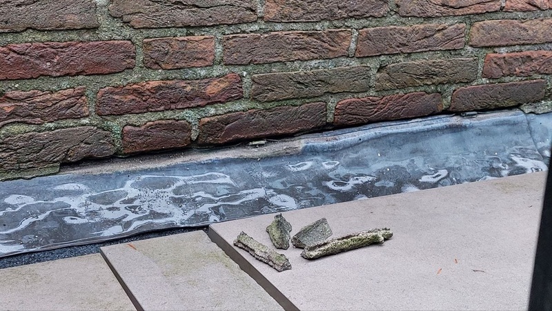

Iemand ideeën om dit probleempje zeer tijdelijk en provisorisch te dichten? De voeg boven het lood is los geknapt waardoor water naar binnen kan. Nu wil ik dit goed repareren maar dat kan pas bij fatsoenlijk weer. Iemand ideeën dit even heel provisorisch te dichten totdat ik het fatsoenlijk kan maken?
Beetje pur voor de tijdelijkheid?

TwingyTwingy schreef op maandag 27 november 2023 @ 12:34:
Zou voor acryl cq silliconenkit gaan als het tijdelijk moet. Zou wel even kijken naar de temperatuur en regen. e
Om netter af te kitten kun je ook de muur net een stukje boven de plint afplakken. Dan garandeer je een mooi strak lijntje en dat er geen kit op de rest van je muur komt. Wil je de kit meeverven met de plint of met de muur? Ik heb 'm met de plint meegeschilderd, dat vond ik het strakste resultaat. Maar snap dat je bij een al gelakte plint daar misschien minder zin in hebt :P
Beter niet repareren dan pur of kit. Dat gaat je later alleen maar problemen opleveren met verwijderen.
En lekken zal het wel niet zo snel gaan doen als het lood goed is aangebracht, je loopt wel kans dat er nog meer cement afbrokkelt maar dat is toch aan vervanging toe.
Als het lood goed ligt, zou het niet uit moeten maken voor de waterdichtheid, cement is ook niet waterdicht. Om het even af te dichten zou je gevelkit kunnen gebruiken, wordt meestal gebruikt om uitzetting van de stenen op te vangen over langere gevels (of gewoon tussen huizen), maar kan je hier ook wel gebruiken, lijkt me.
Voegkit? :-)
Zijn die loodslabben niet te lang / hangen ze in het water?

Jrz schreef op maandag 27 november 2023 @ 14:12:
Voegkit? :-)
Ik vond ze ook nogal lang, maar als het een binnen en buitenmuur is zou het lood helemaal door de voeg heen van de buitenmuur aan het binnenblad bevestigd moeten zitten en niet zoals nu met een omgeslagen felsrandje. Dit is eigenlijk prutswerk wat je hooguit boven een afdakje verwacht. Maar zou er nu niet zo schokkend veel aan doen. Hopen op een weekend dag droog weer en dan het lood weer klem zetten met een opgerold stukje lood en alles lekker af prutsen met voegspecie. Tis niet anders

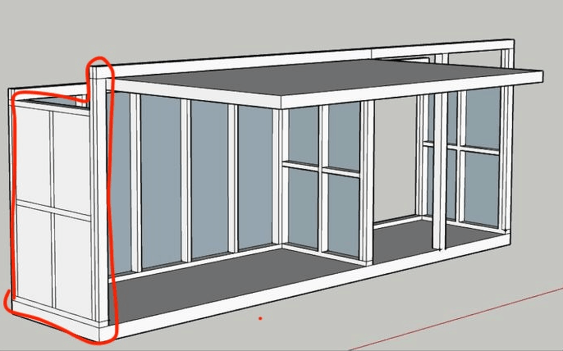

Afbeeldingslocatie: https://tweakers.net/i/V9ELMhZc8MvWi9zg97r2dtFPOb4=/full-fit-in/4000x4000/filters:no_upscale():fill(white):strip_exif()/f/image/y3l0WHyT9C9aJhRLPSMp3YG0.png?f=user_large
Ik ben inmiddels een stap(je) verder, door het slechte weer en druk schema niet heel veel tijd gehad om zelf aan de klus te gaan.
Ik heb de wanden zo goed als klaar.
Volgende week hoop ik de trapezium dakplaten (met 60 mm isolatie) te ontvangen, deze kon ik op een voordelige manier overnemen en heb besloten hier een soort platdak van te maken met rondom een oversteek.(+/- 2cm hellend ivm. afwatering..)
Ik ben van plan om ook de wanden en de klep te isoleren. Het idee daarachter is om vocht zoveel mogelijk buiten te houden.
Welke isolatie zou ik daar het best voor kunnen gebruiken? (Pir, steenwol, glaswol, tempex, de keuze is reuze..)
Ook ben ik van plan om ventilatieroosters te plaatsen, ik had bedacht eentje bovenin de linkerwand en eentje bovenin in de midden van de achterwand, zou dit voldoende moeten zijn om vocht(en evt. schimmel) te voorkomen?
Of zou 1 ventilatierooster in de linker wand ook voldoende zijn?
Zoals ook al door anderen opgemerkt is dit een voorbeeld van hoe het niet moet;
- lood is te breed en hangt op het dak (capilaire werking)
- lood is niet doorgezet naar binnenspouwblad
- loodstrook is te lang, aanbevolen is stukken van circa een meter te gebruiken want is gaat scheuren
Als je een spouwmuur hebt en over meters de voeg er uit ligt dan moet je wel je metselwerk gaan ondersteunen

nokiaan958GB schreef op maandag 27 november 2023 @ 22:33:
Ja, klopt. Komend voorjaar wordt dit allemaal vervangen door Recitrix. De helft van het huis is nu gedaan, de andere helft moet dus nog. We hebben dit huis vorig jaar gekocht en geloof her of niet, dit lood zit er pas sinds 2015 in. Vorige bewoners waren oude mensen die behoorlijk misleid zijn mag je wel zeggen...

Onlangs is bij ons huis de draagconstructie aangepast (oude draagbalk ter hoogte van de formalige gevel eruit en neiuwe balk erin. Hiervoor zijn gaven in het dak van de aanbouw gemaakt.
Ondertussen is de oude dakbedekking eraf gehaald en opnieuw bedekt, alleen moet het lood nog gedaan worden.
Nu krijg ik twee tegenstrijdige adviezen van dakdekkers
Advies dakdekker 1 die op locatie is komen kijken en het werk kan uitvoeren zegt; Deel van de gevel eruit halen, en het lood in de spouw bevestigen (de beste manier)
Advies dakdekker 2 die via via bevriend is en puur ter advies is geraadpleegd: die zegt dat dat echt een 'mega' klus is en die zou opteren om het lood in de voeg te slijpen.
Hij zegt wel dat manier van DD1 inderdaad beter is, maar dat dat doorgaans gedaan wordt als toch de hele gevel eruit ligt. Anders is het overdreven.
In de kosten scheelt het ook nogal wat natuurlijk.
Dus mijn vraag; is het in de voeg slijpen voldoende, of doen we er verstandig aan om deels v/d gevel af te breken en het lood in de spouwmuur te laten plaatsen.
Onderstaand de oude situatie, de stempels zinn inmiddels weg en nieuwe bitumen zit erop met extra overlengte.
Afbeeldingslocatie: https://tweakers.net/i/Pr4NN_c-Juc2RsriXyEl_2zOWY0=/232x232/filters:strip_icc():strip_exif()/f/image/l6jP6PdkNi1J6UzZZCQ1r47O.jpg?f=fotoalbum_tileAfbeeldingslocatie: https://tweakers.net/i/NnqbcU75u3XmctI2THyW9mHrF-Y=/232x232/filters:strip_icc():strip_exif()/f/image/nsWyFJguvKhplkX4wp8fDl3T.jpg?f=fotoalbum_tile
[ Voor 30% gewijzigd door Flix20 op 28-11-2023 08:44 ]

Flix20 schreef op dinsdag 28 november 2023 @ 08:39:
Wellicht kan iemand hier advies geven.
[Afbeelding][Afbeelding]
Optie 1 is inderdaad de "beste" oplossing, maar ook erg ingrijpen in een bestaande situatie. In 99% van de gevallen wordt bij een bestaande situatie optie 2 toegepast, wat ook gewoon goed is.
Met Voegkit https://www.epdm24.nl/product/voegkit-310-ml-cementgrijs/

  • Flix20
  • Laatst online: 19:59
Den_S85 schreef op dinsdag 28 november 2023 @ 10:16:
Normaliter zou ik ook zonder al tveeel bij stil te staan voor optie 2 gaan.
Alleen in dit geval liggen ook de stenen van de gevel koud op de stalen draagbalk van binnen.
Dus werd ook al gewaarschuwd voor een koude brug.
Afbeeldingslocatie: https://tweakers.net/i/qjZ00tYLBNNuE3JoPJVmUbQfvpI=/232x232/filters:strip_icc():strip_exif()/f/image/InpnxLdch9d6mnd69fmuJ3dS.jpg?f=fotoalbum_tileAfbeeldingslocatie: https://tweakers.net/i/JfX_BXzlTLyBWeS8r0mEkWv2qkc=/232x232/filters:strip_icc():strip_exif()/f/image/vKntEzMdrrKDrbFyV0h0txGz.jpg?f=fotoalbum_tileAfbeeldingslocatie: https://tweakers.net/i/a_8c79X3XjnabFXTRcopKXaRD2Y=/232x232/filters:strip_icc():strip_exif()/f/image/5RMxt1oIfTk3B3GQMo3kBlVA.jpg?f=fotoalbum_tile
Afbeeldingslocatie: https://tweakers.net/i/1m9oH9Tv1wBu1UObOiG_blmjGUA=/232x232/filters:strip_icc():strip_exif()/f/image/4Se5xBWsdZGJk1UffgaEdZmw.jpg?f=fotoalbum_tile
PSN: Flix20-NL
  • MJV
  • Laatst online: 21:24
MJV
ViezeVis schreef op dinsdag 28 november 2023 @ 18:18:
Damn! Zit er dan ergens een soort open verbinding ofzo? Ik heb nooit geweten dat je daar zoveel last van kan hebben.
De muren van beide huizen zijn tegenelkaar aan gebouwd, er zit dus geen spouw tussen. Vocht komt klem te zitten tussen twee betegelde wanden (van beide badkamers), en zoekt vervolgens een weg naar beneden. Een dezer dagen komt hopelijk lekdetectie bij de buren langs om precies te pinpointen waar het lek zit.
